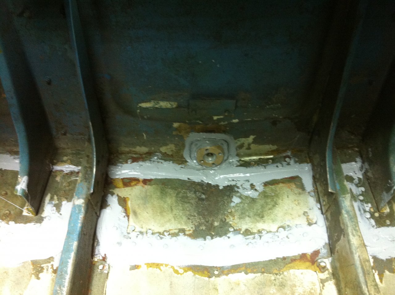

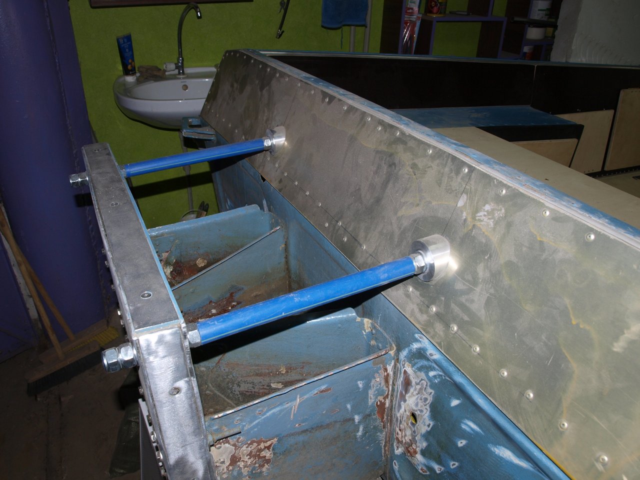

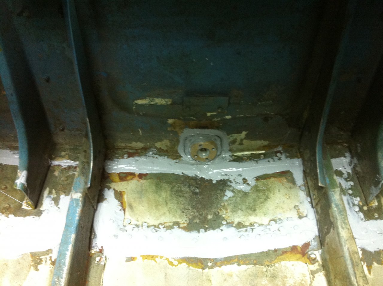

Ремонт шпангоута .
Олег, равные шпангоуты, Это особенность конкретных лодок или мне повезло? Несмотря на ушатанный корпус моего Днепра намеков на трещины в них не было!
9 555
4 762
Конкретных лодок это не касается (хотя у Казанок встречается чаще).В большей степени это бывает у "конкретных" судо- владельцев !

Олег, рваные шпангоуты, Это особенность конкретных лодок или мне повезло?
И то и другое верно , на Днепре товарища тоже треснутый шпангоут, ложил накладку , фотки должны быть .
Значит повезло !

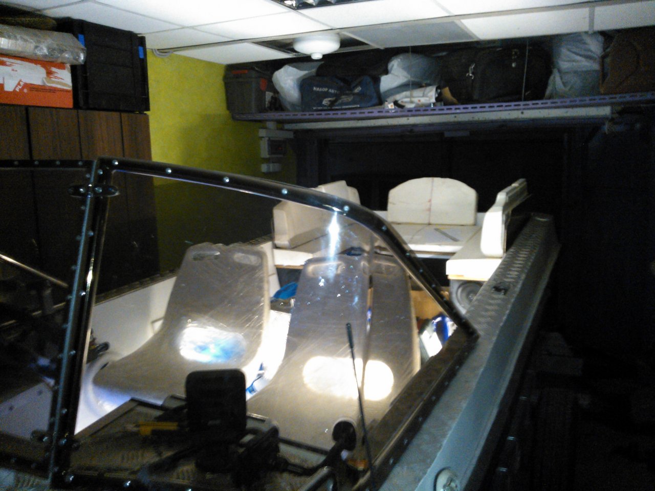

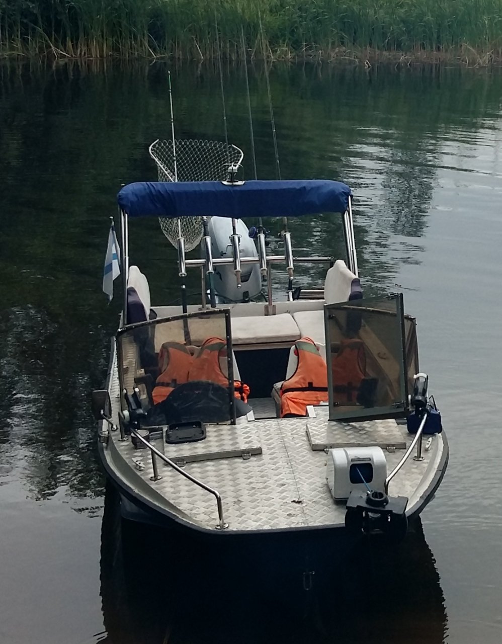

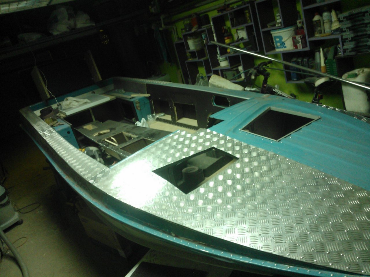

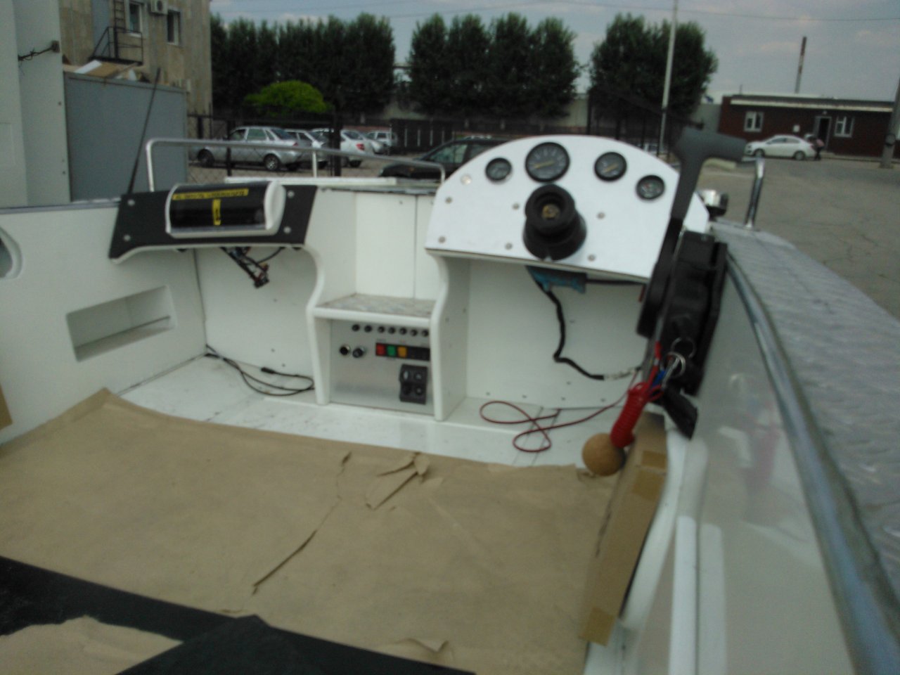

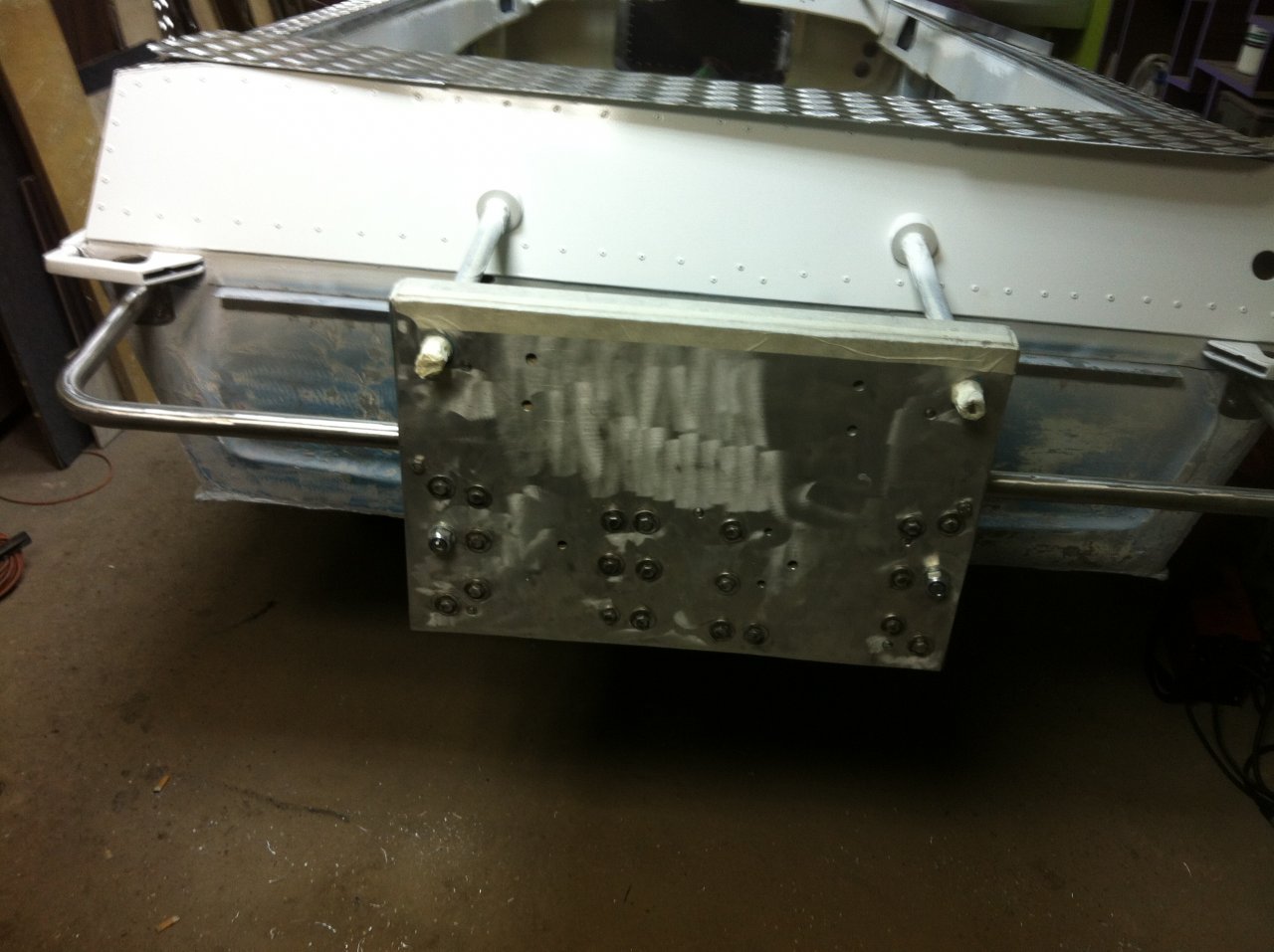

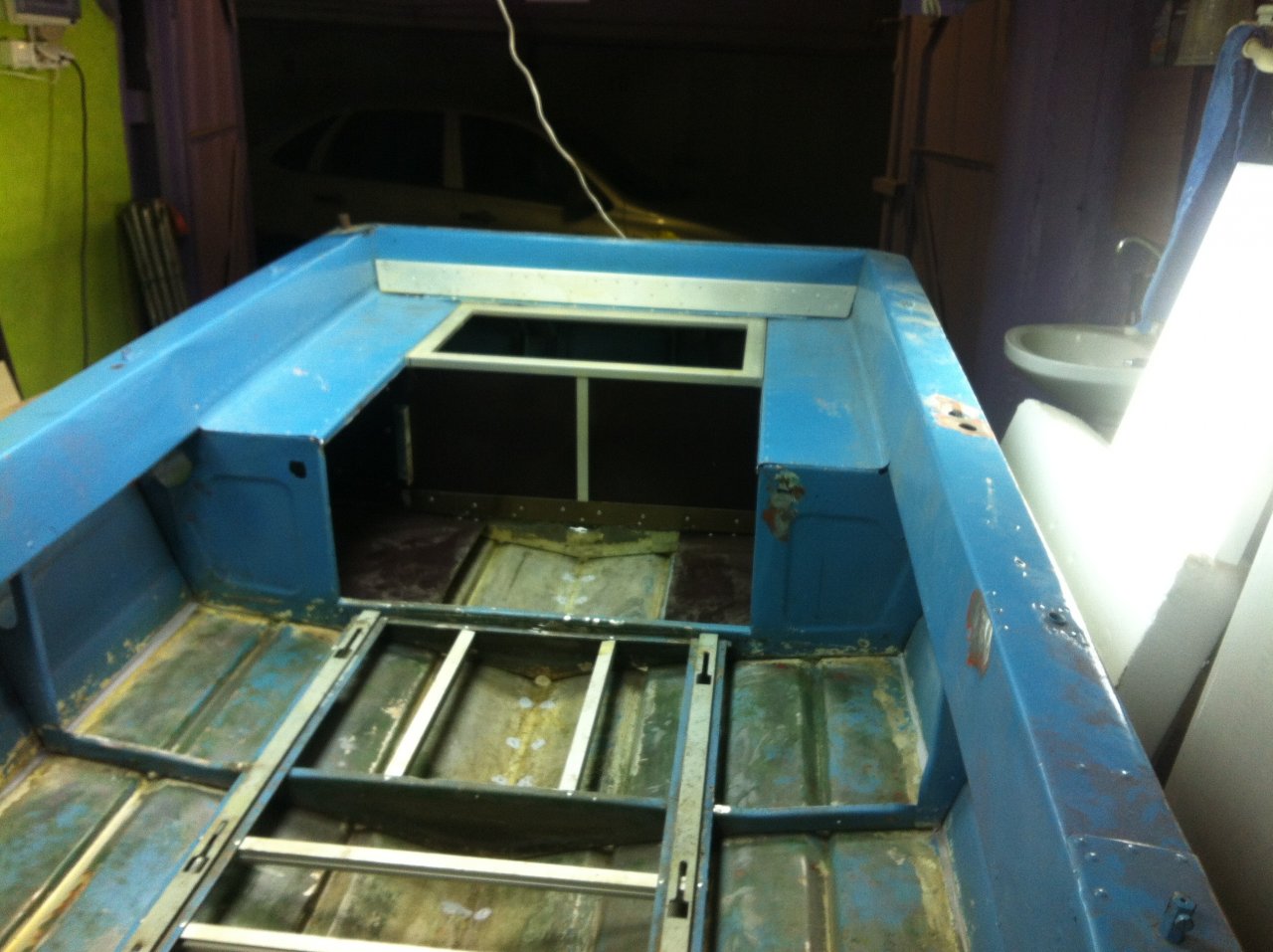

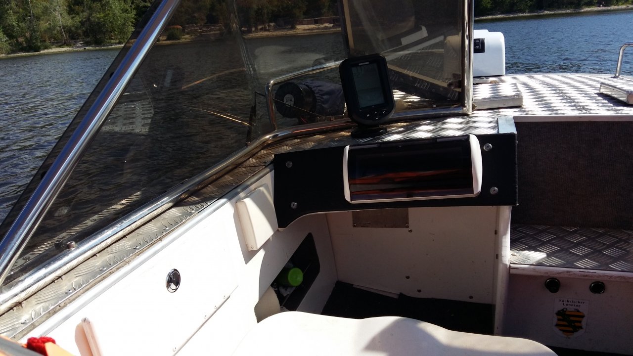

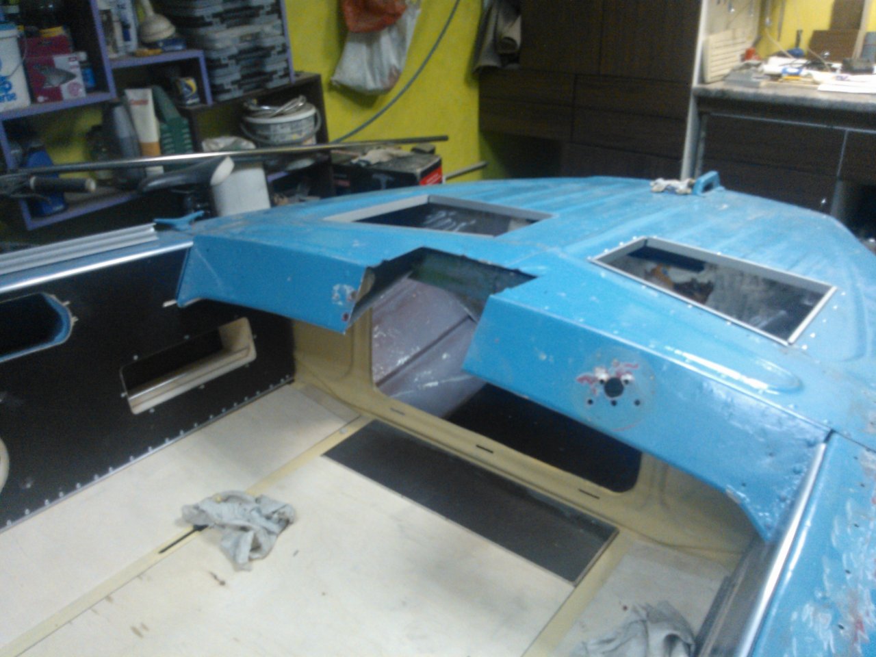

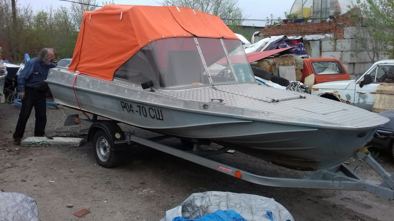

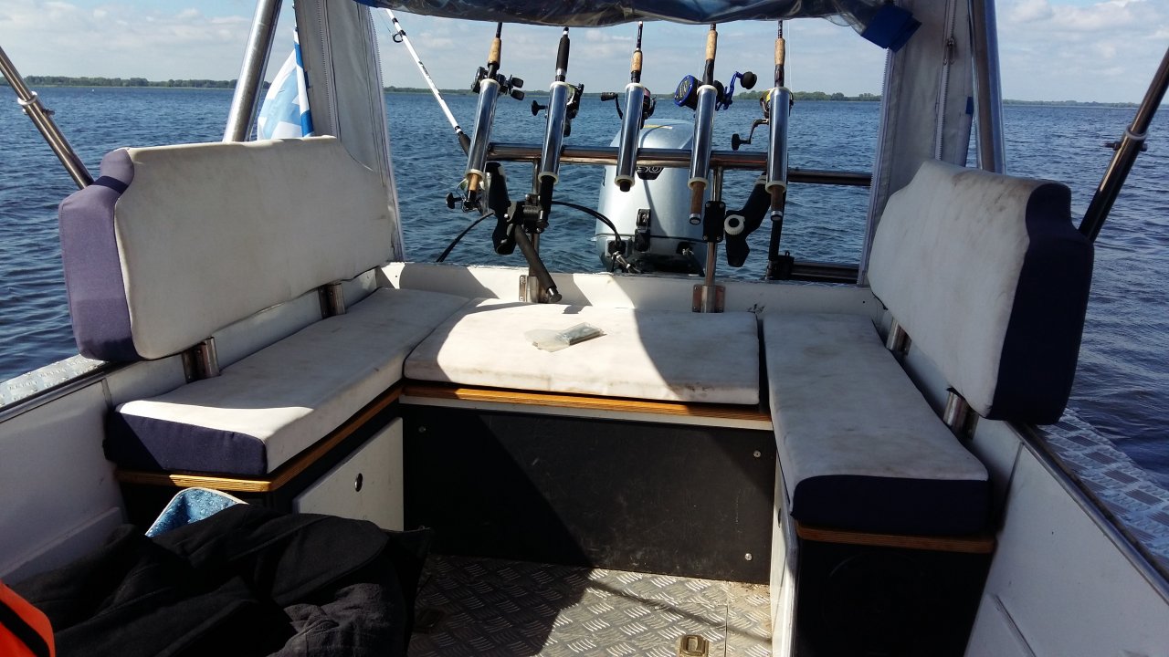

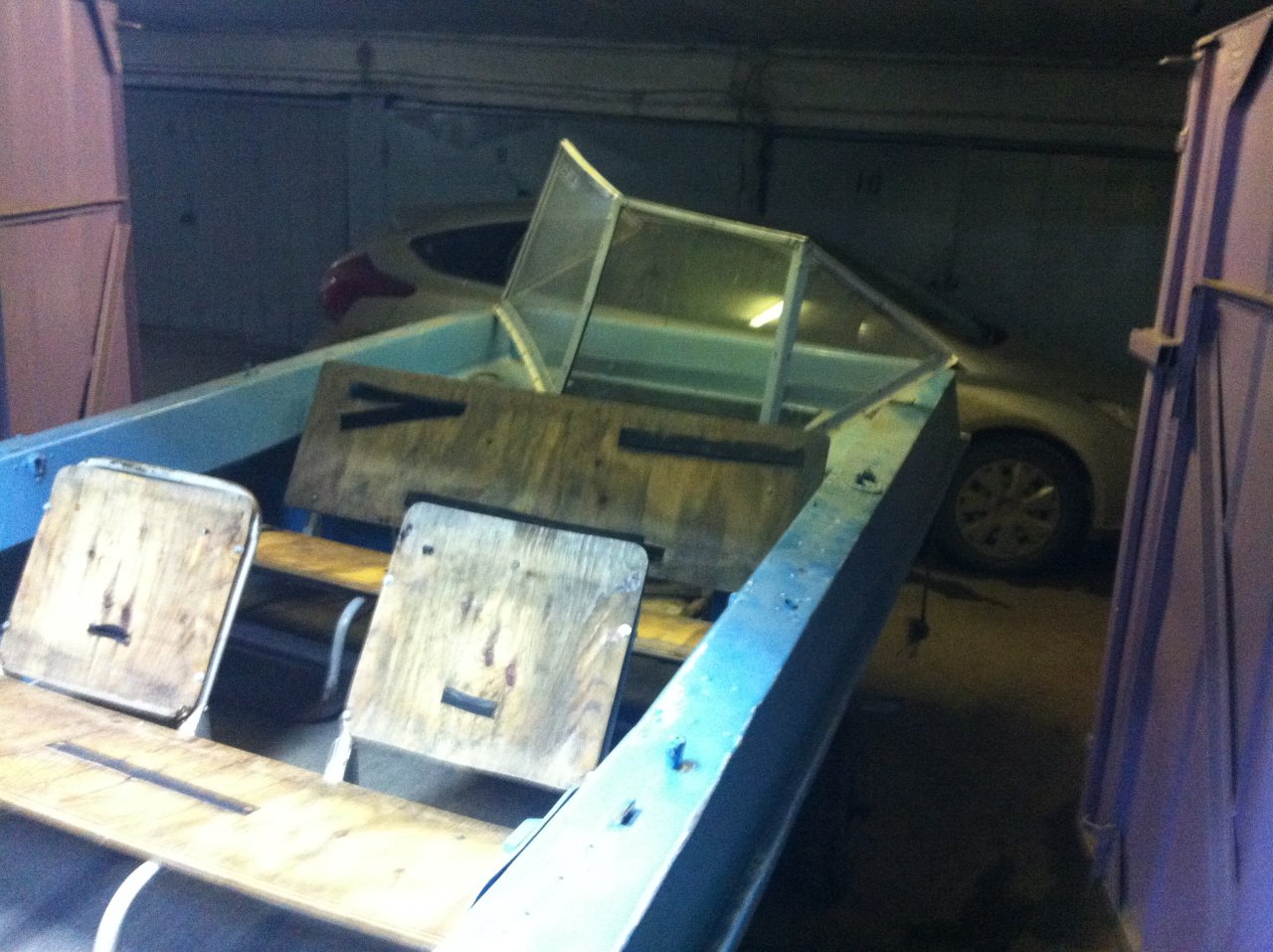

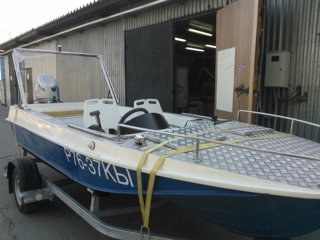

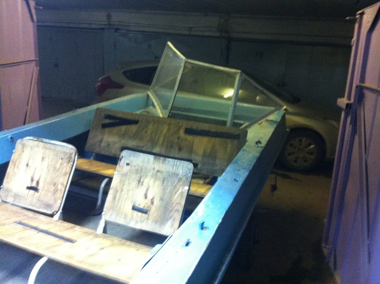

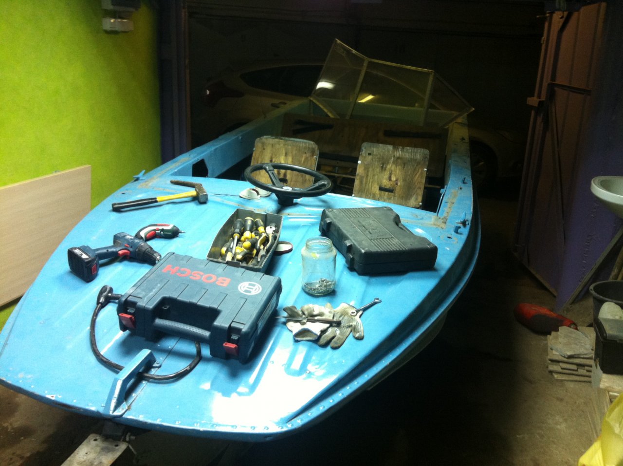

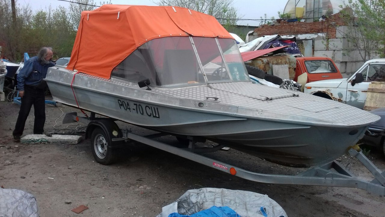

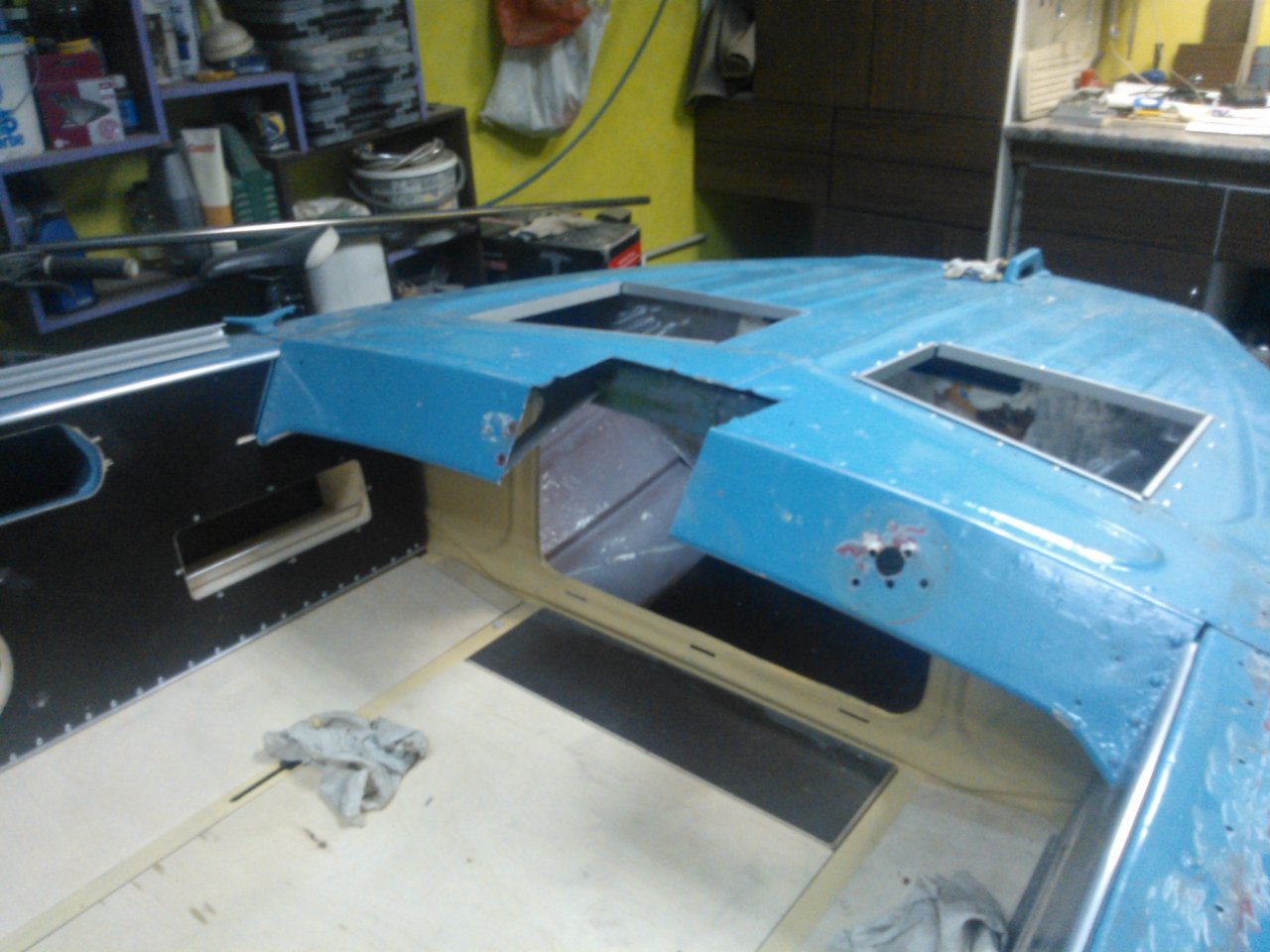

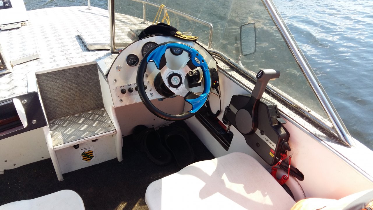

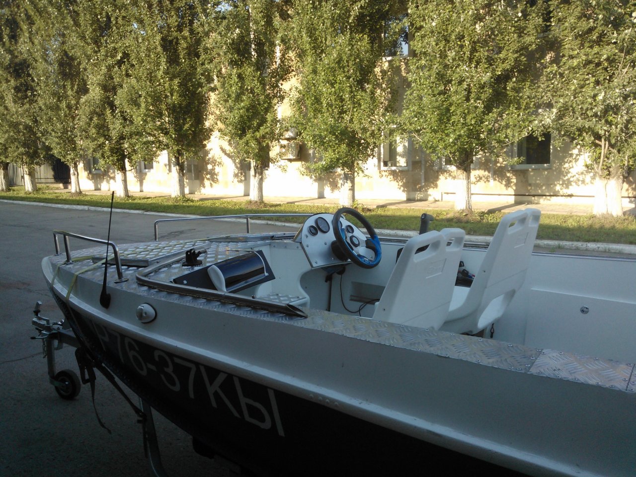

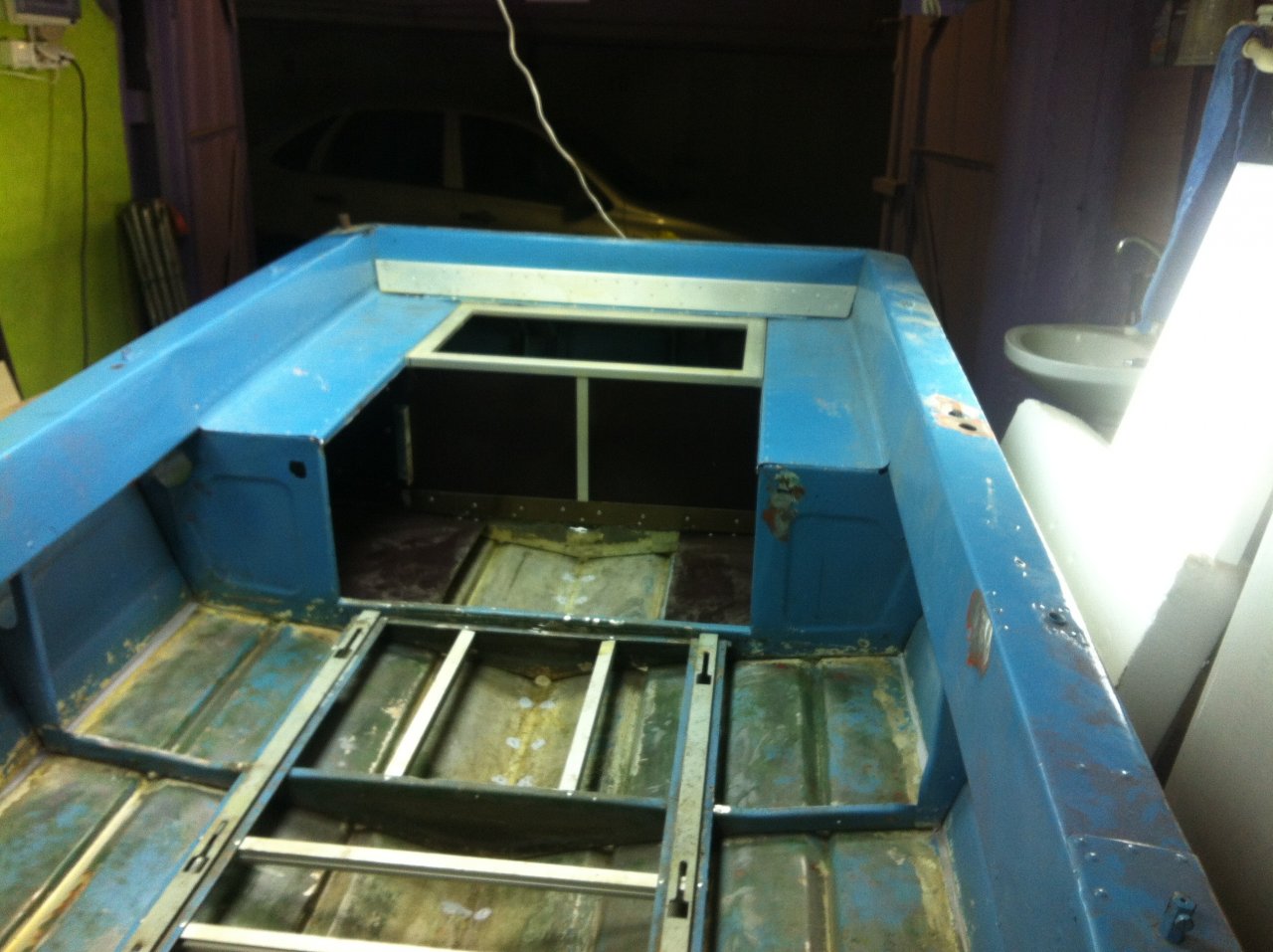

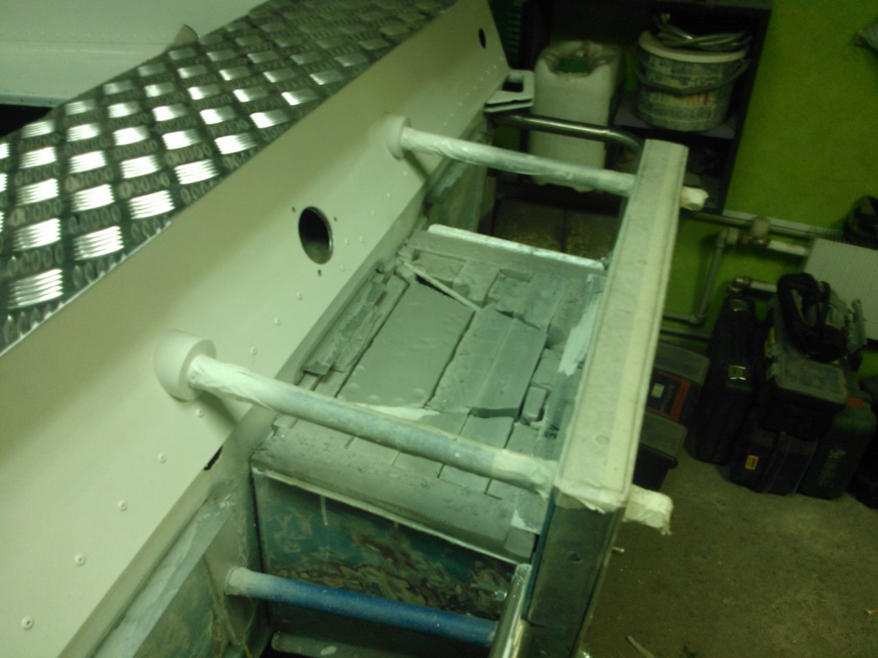

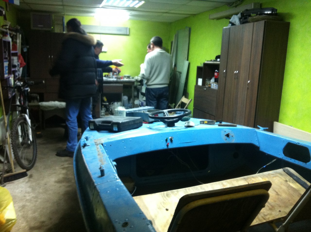

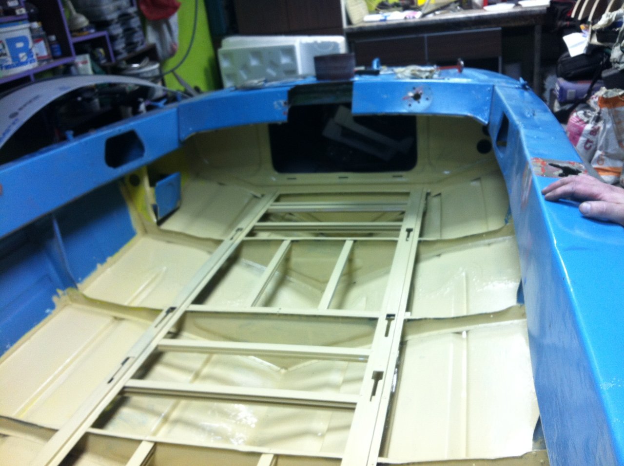

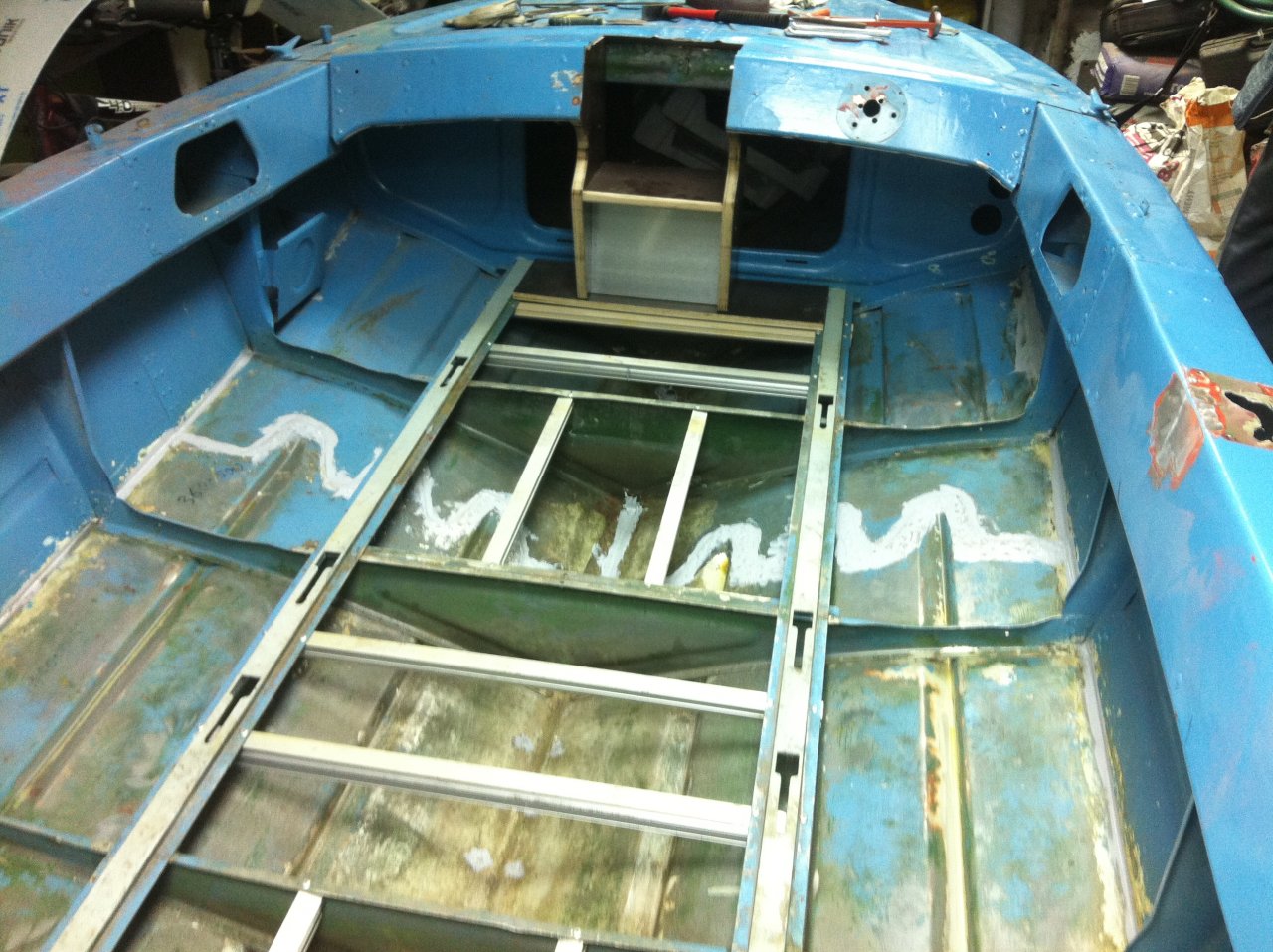

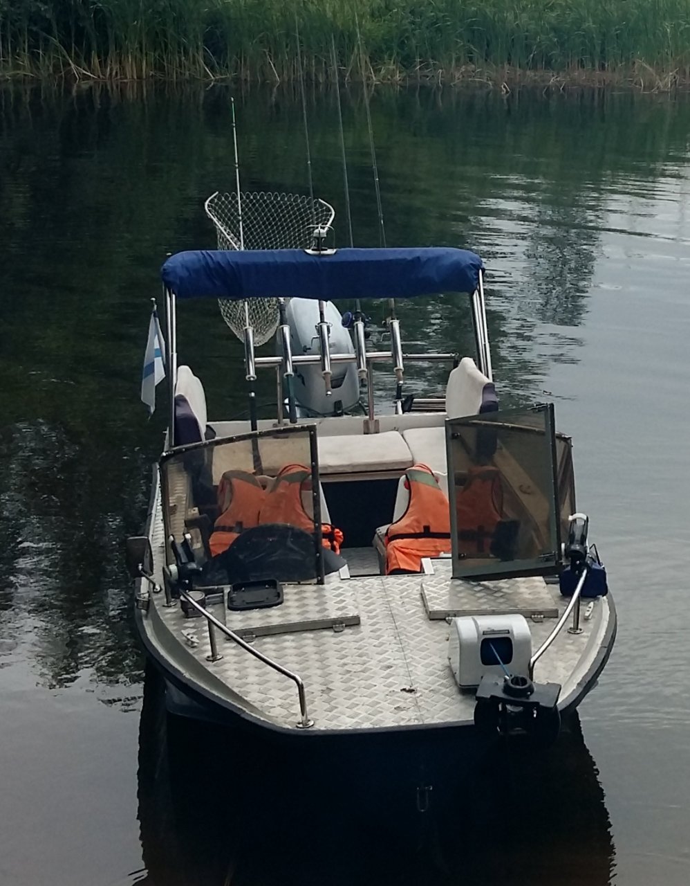

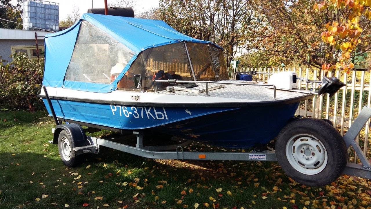

Приветствую всех.! Принимайте для общения. Тоже тюнинговал свою Казанку 5. Купил такую
Связист
28.03.2019
Тольятти
Павел Безух
Казанка 5
Хонда 50

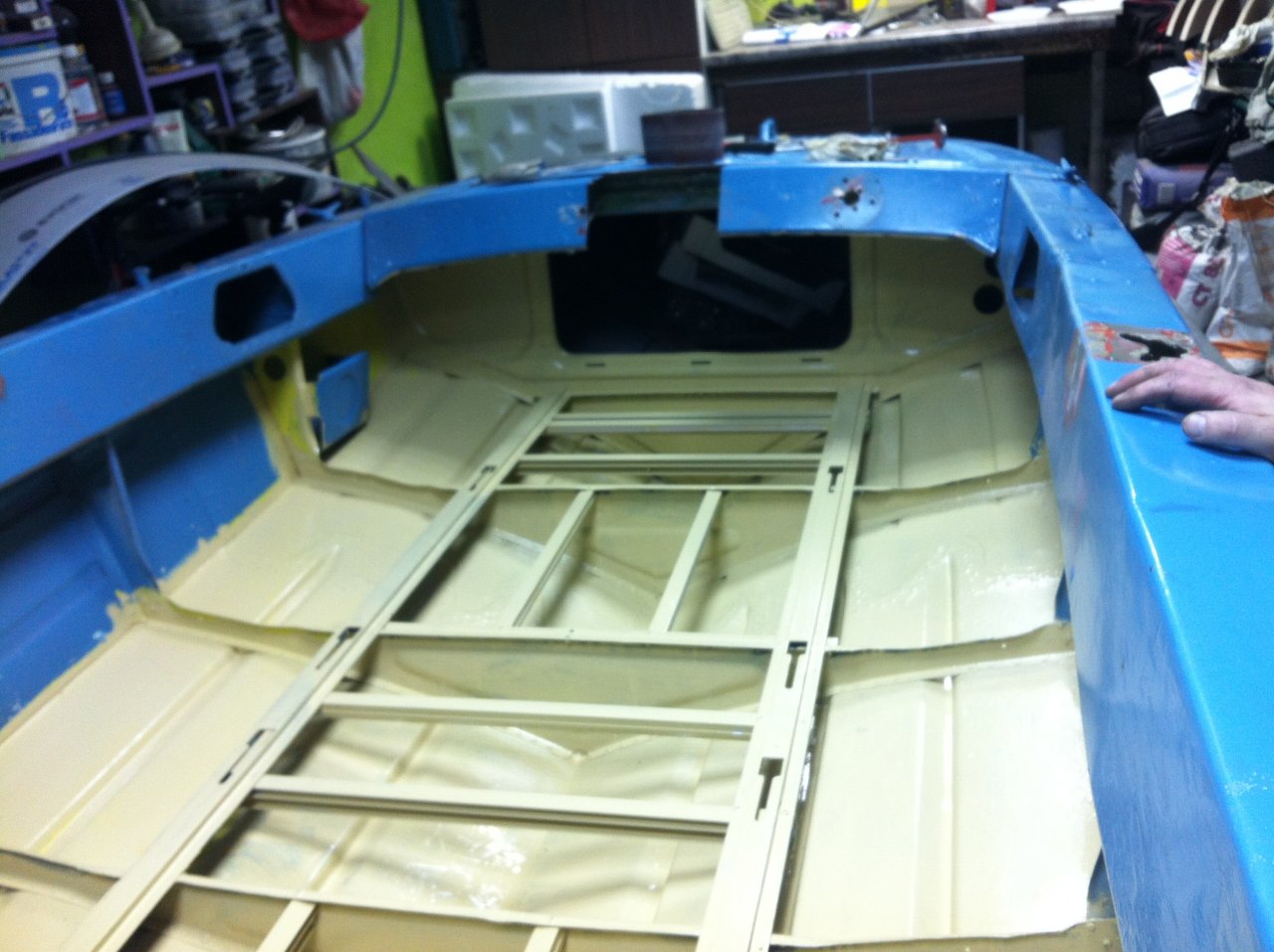

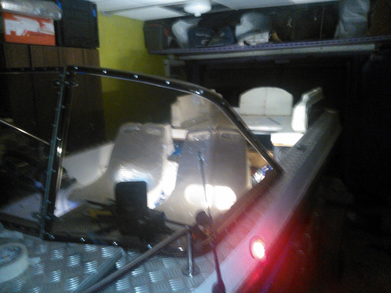

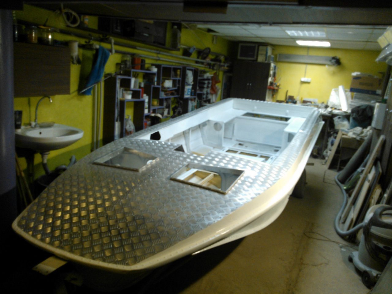

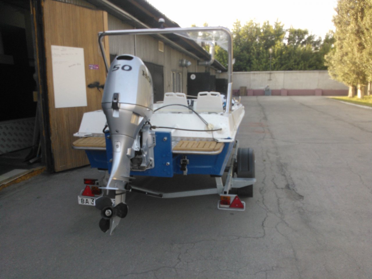

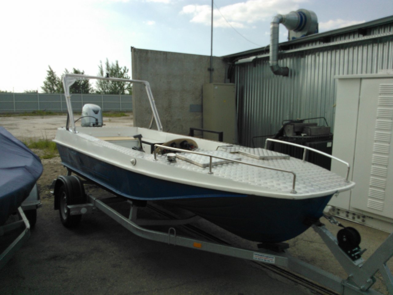

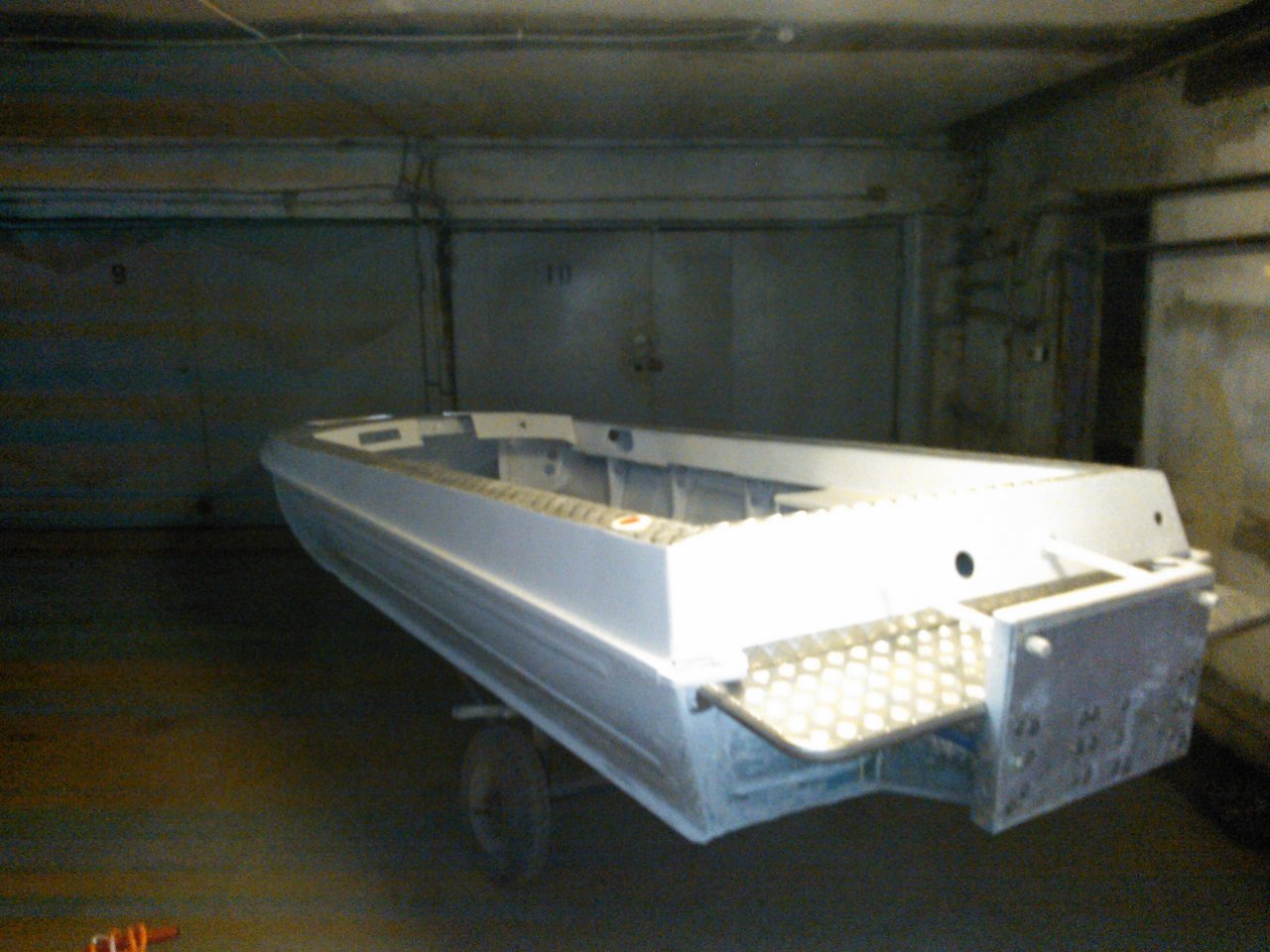

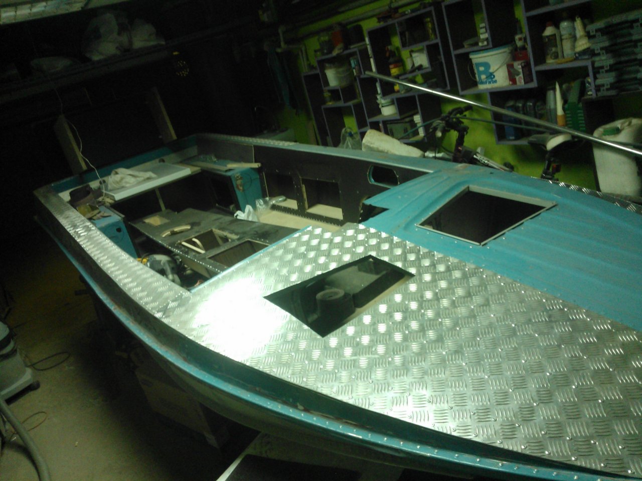

Стала такой
Связист
28.03.2019
Тольятти
Павел Безух
Казанка 5
Хонда 50

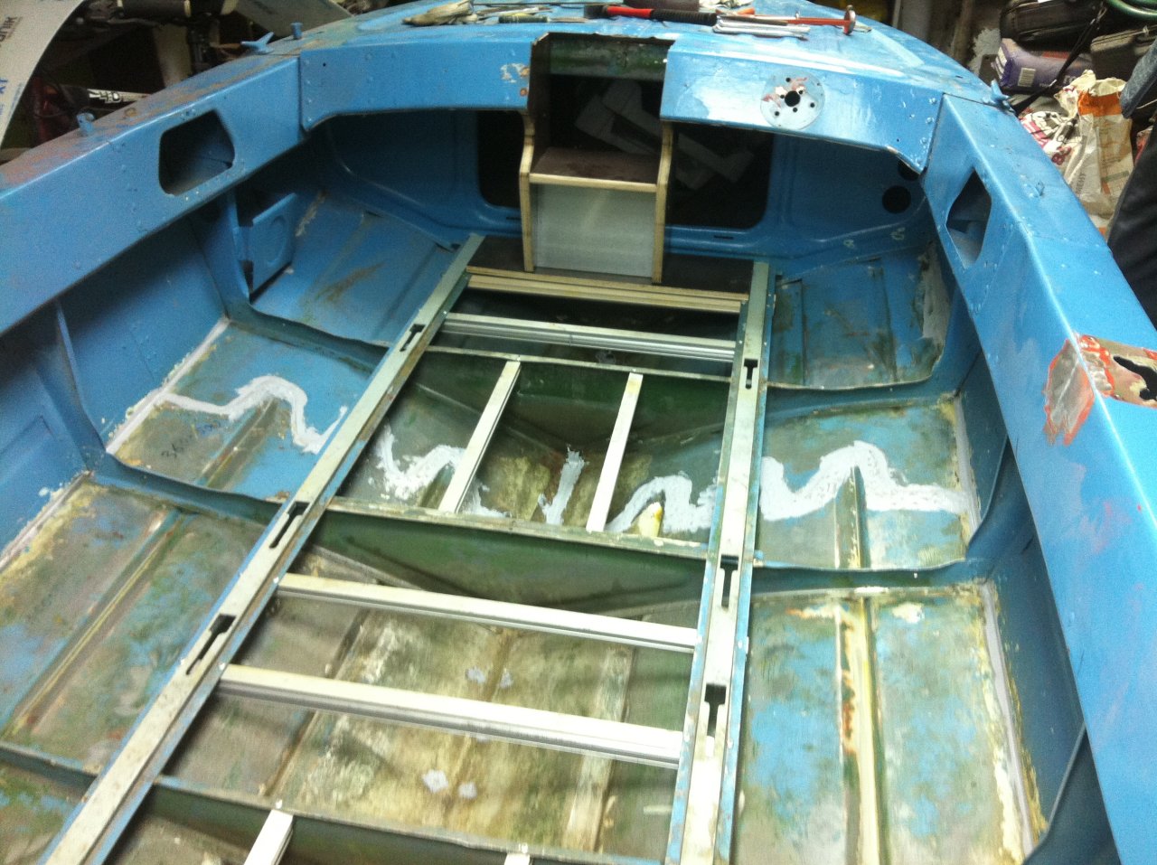

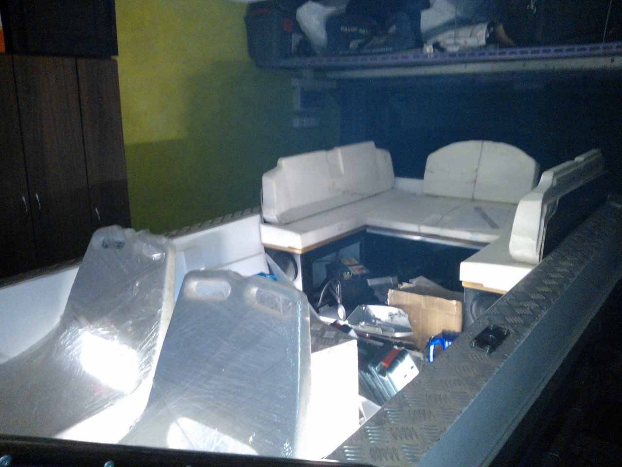

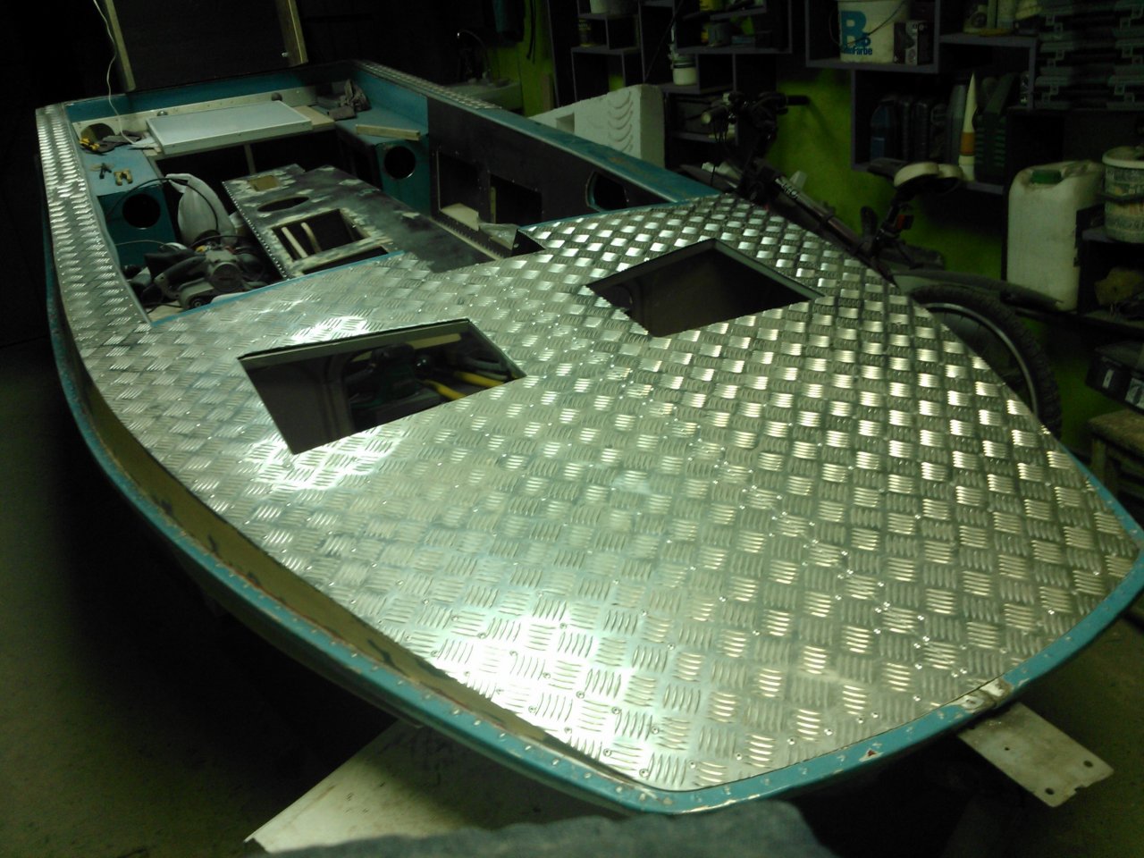

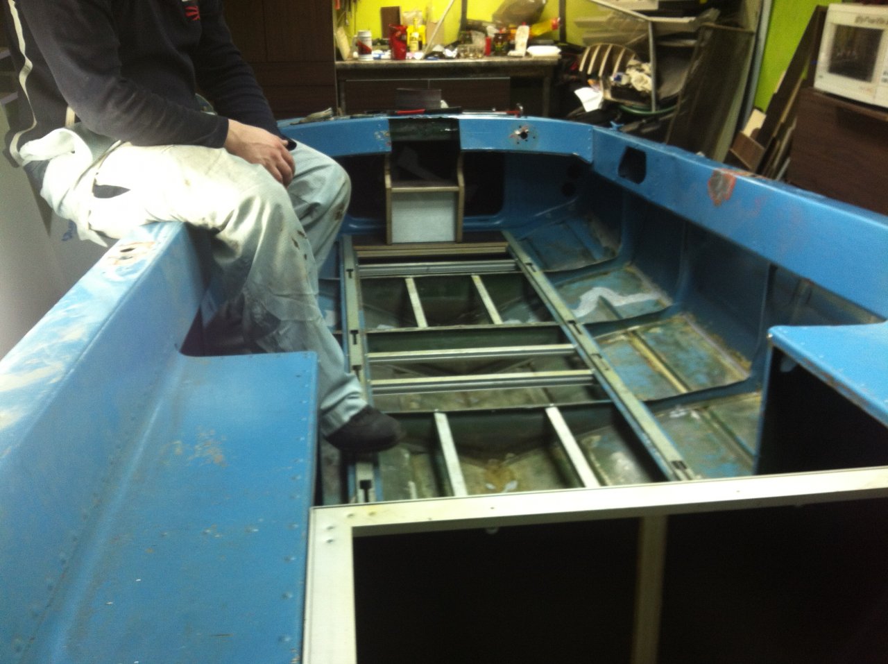

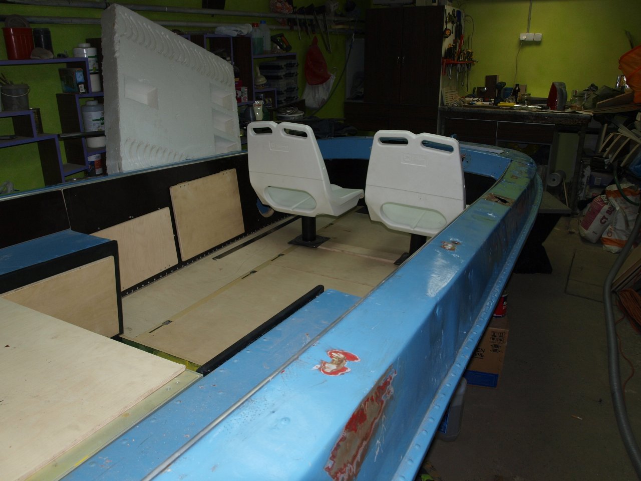

Есть фото переделки. Кому интересно, могу поделиться опытом....
9 555
4 762
Связист
28.03.2019
Тольятти
Павел Безух
Казанка 5
Хонда 50
Их много, но потихоньку закачаю.

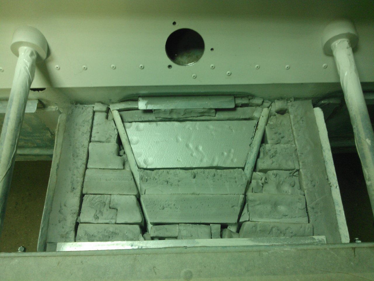

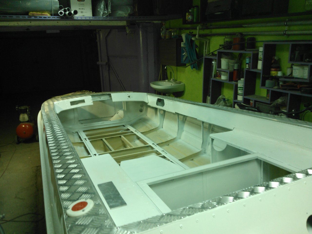

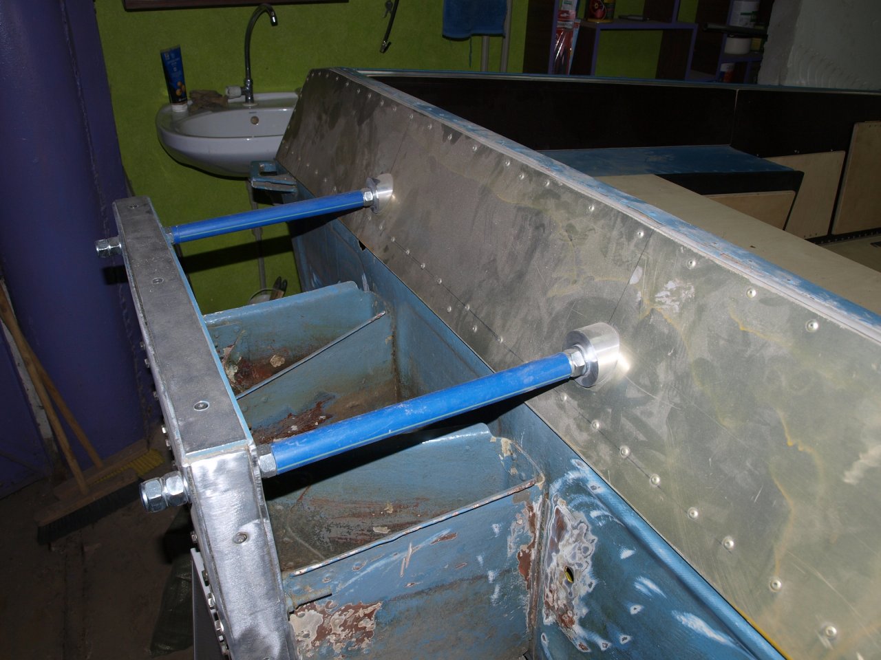

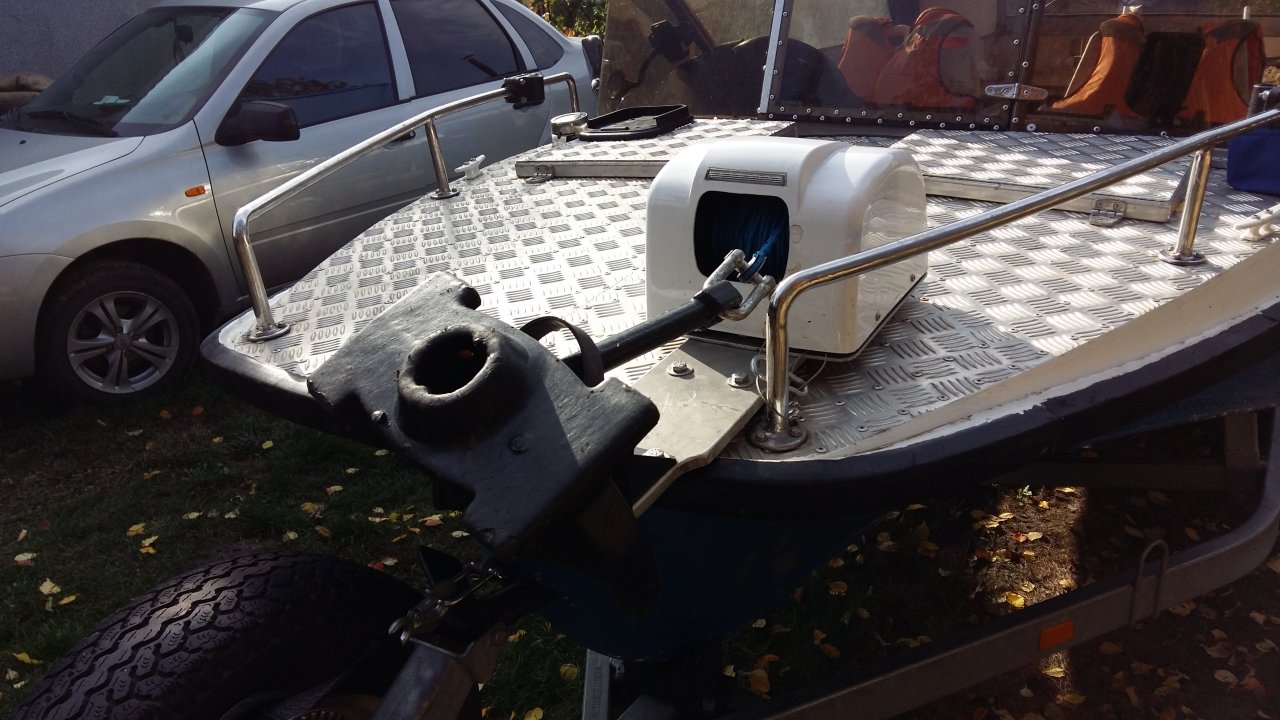

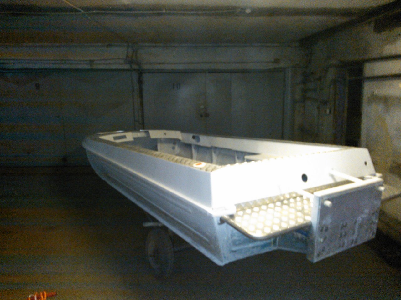

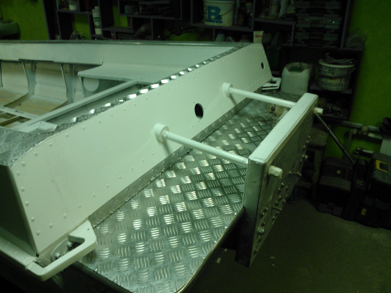

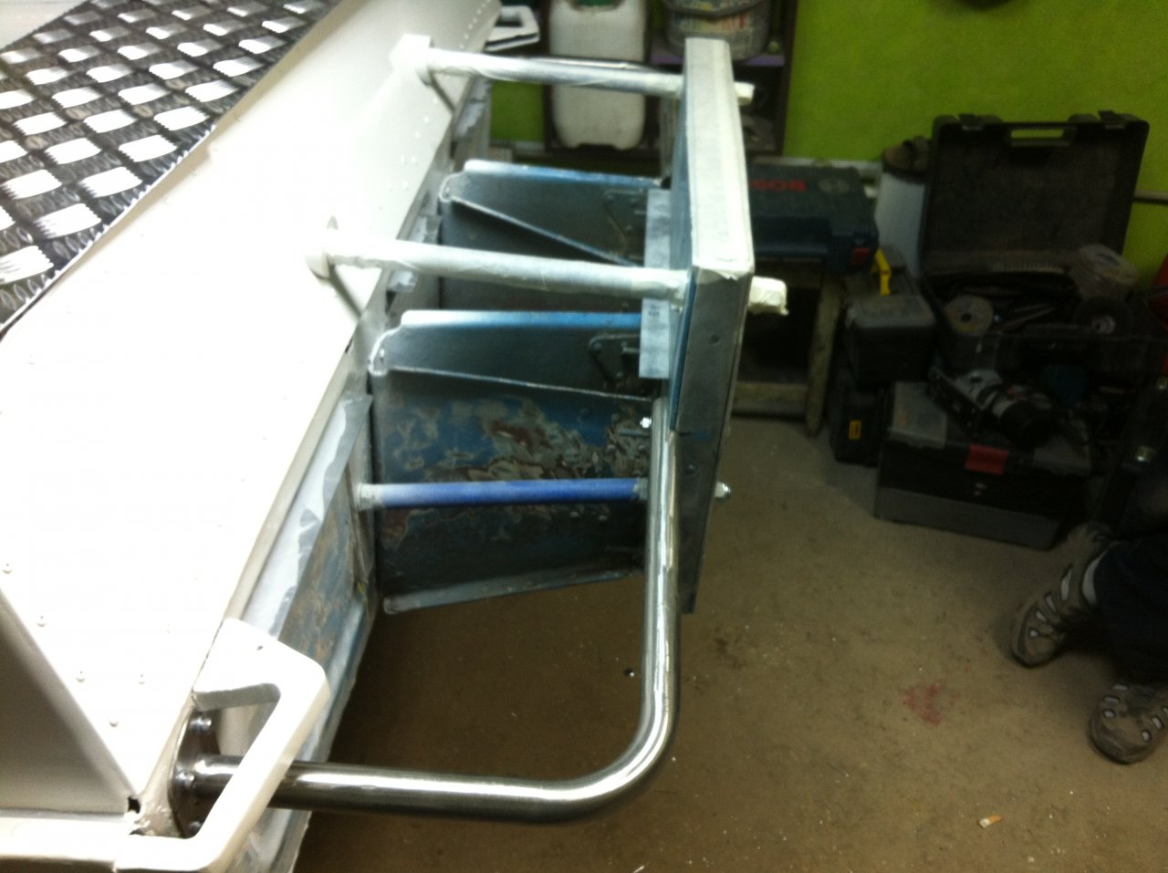

Изготовление кренолина

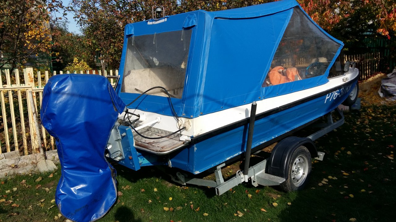

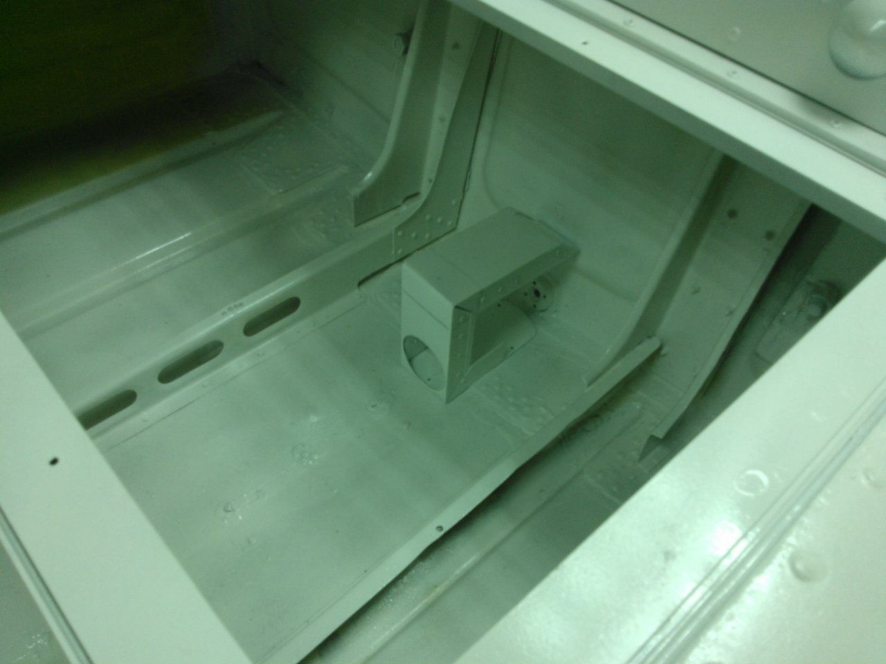

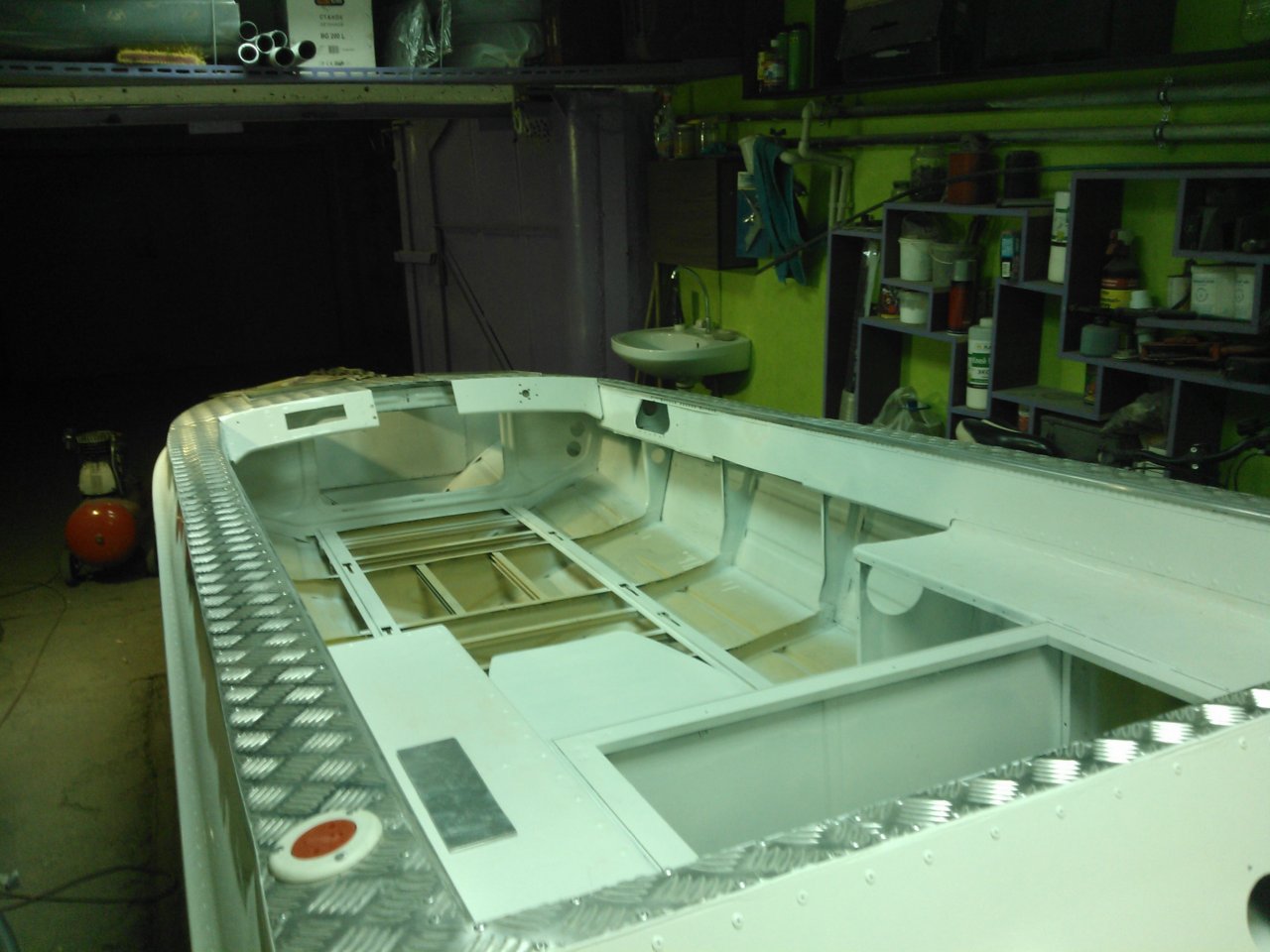

Покраска

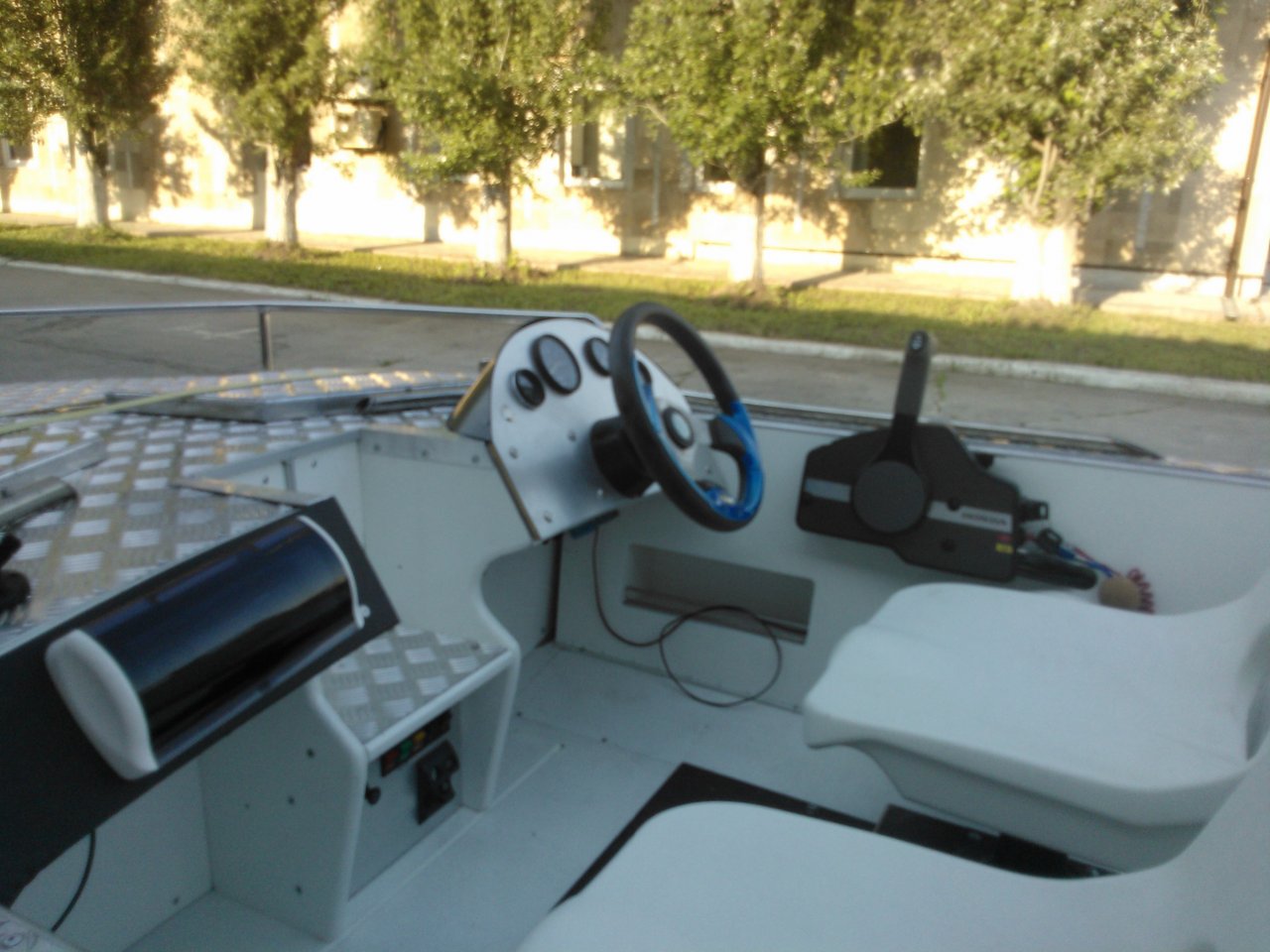

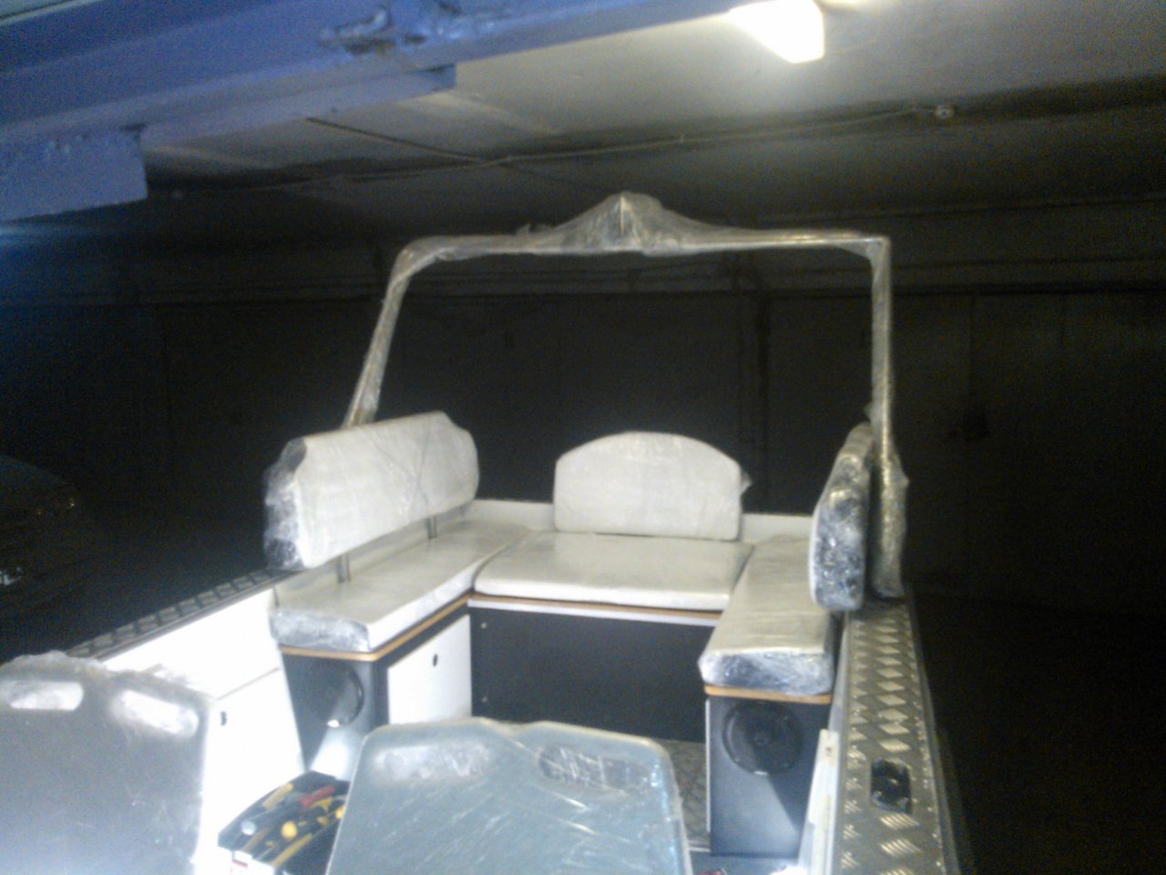

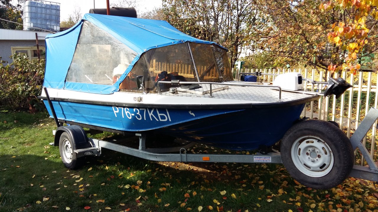

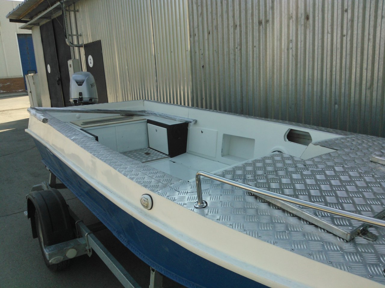

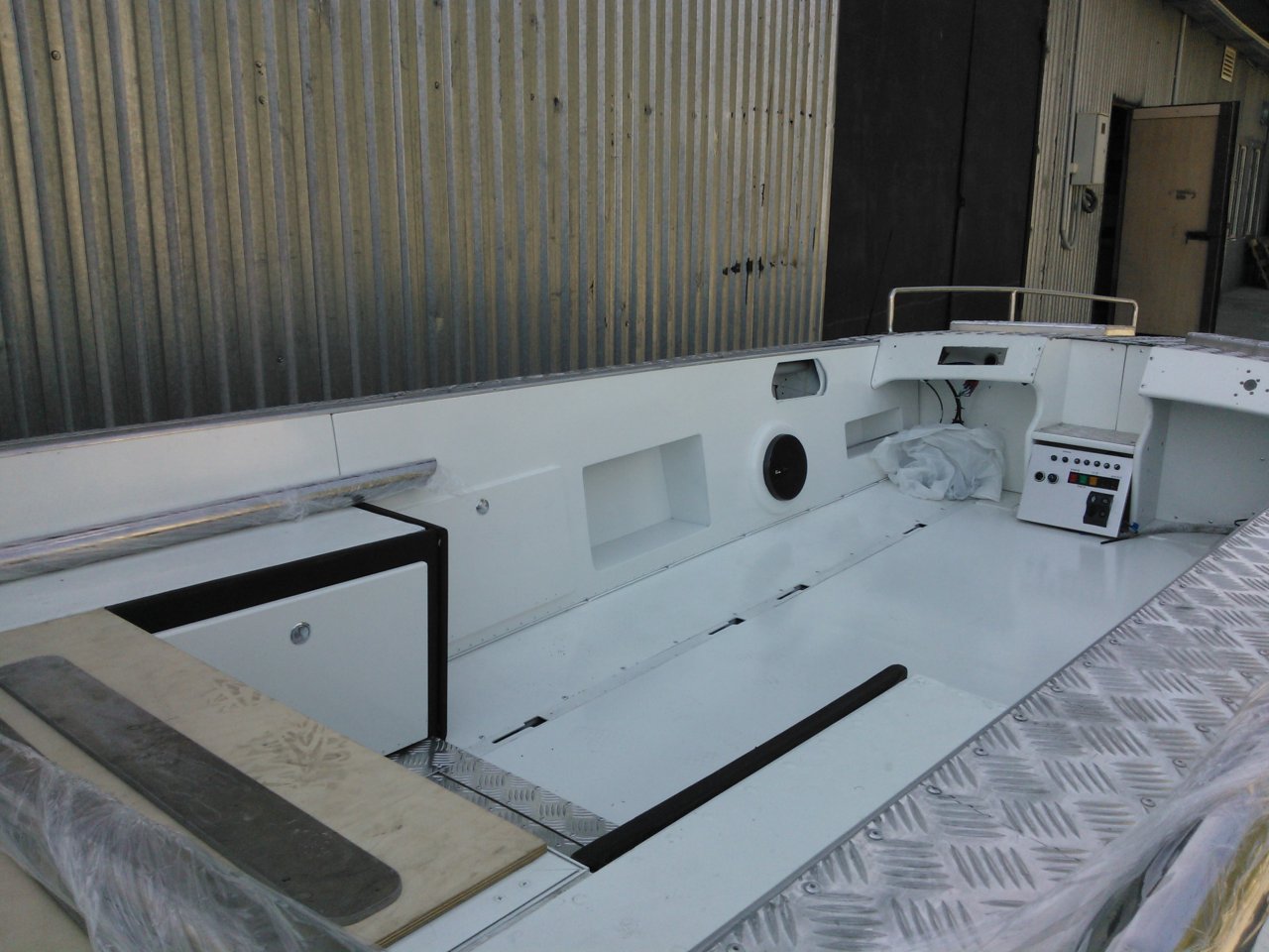

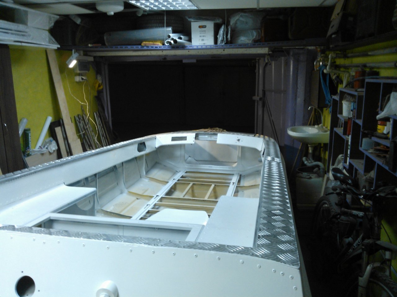

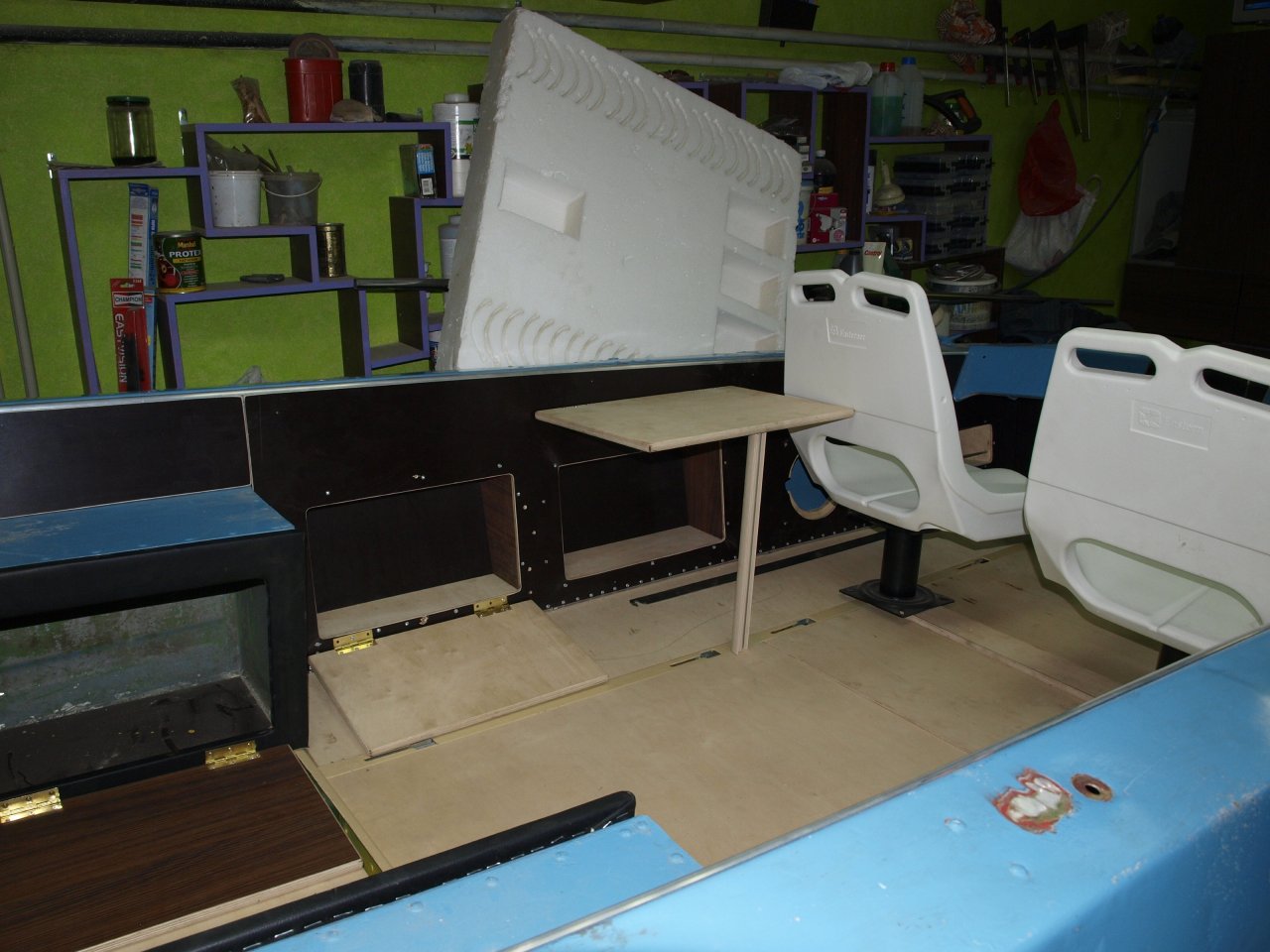

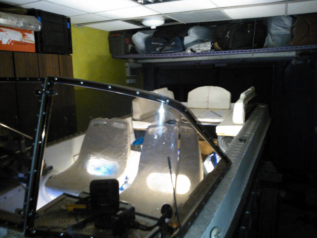

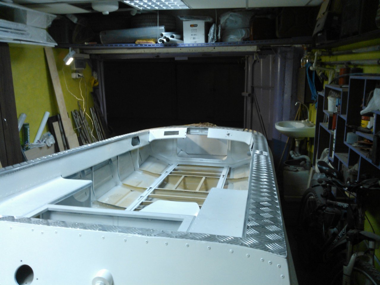

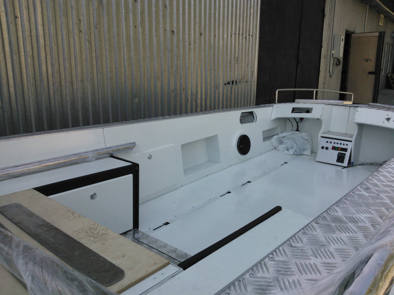

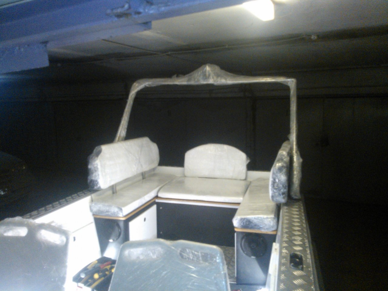

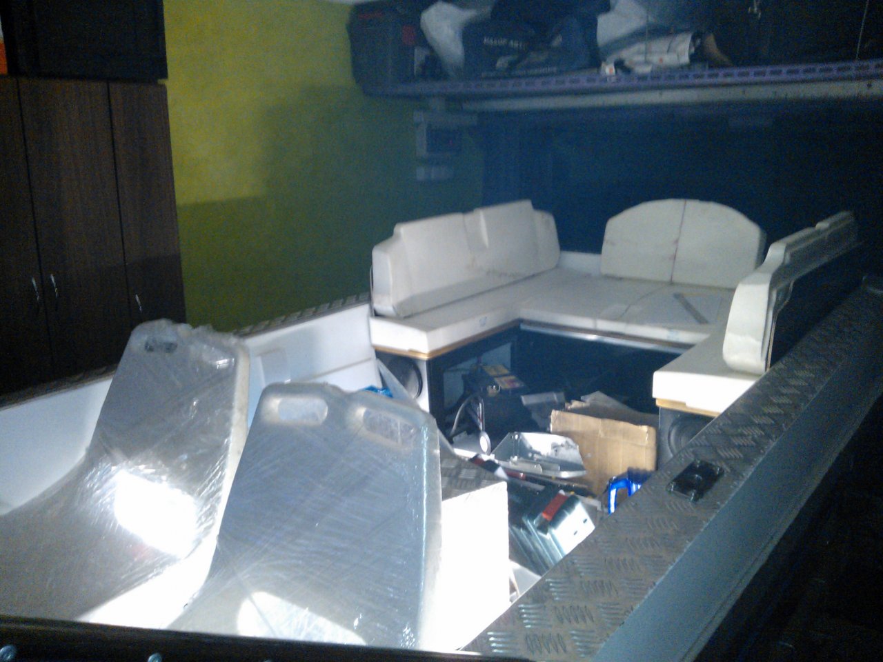

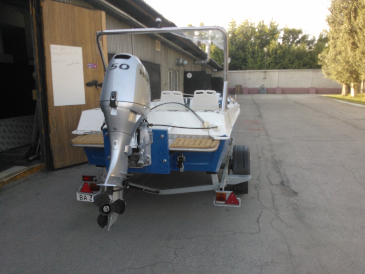

Сборка

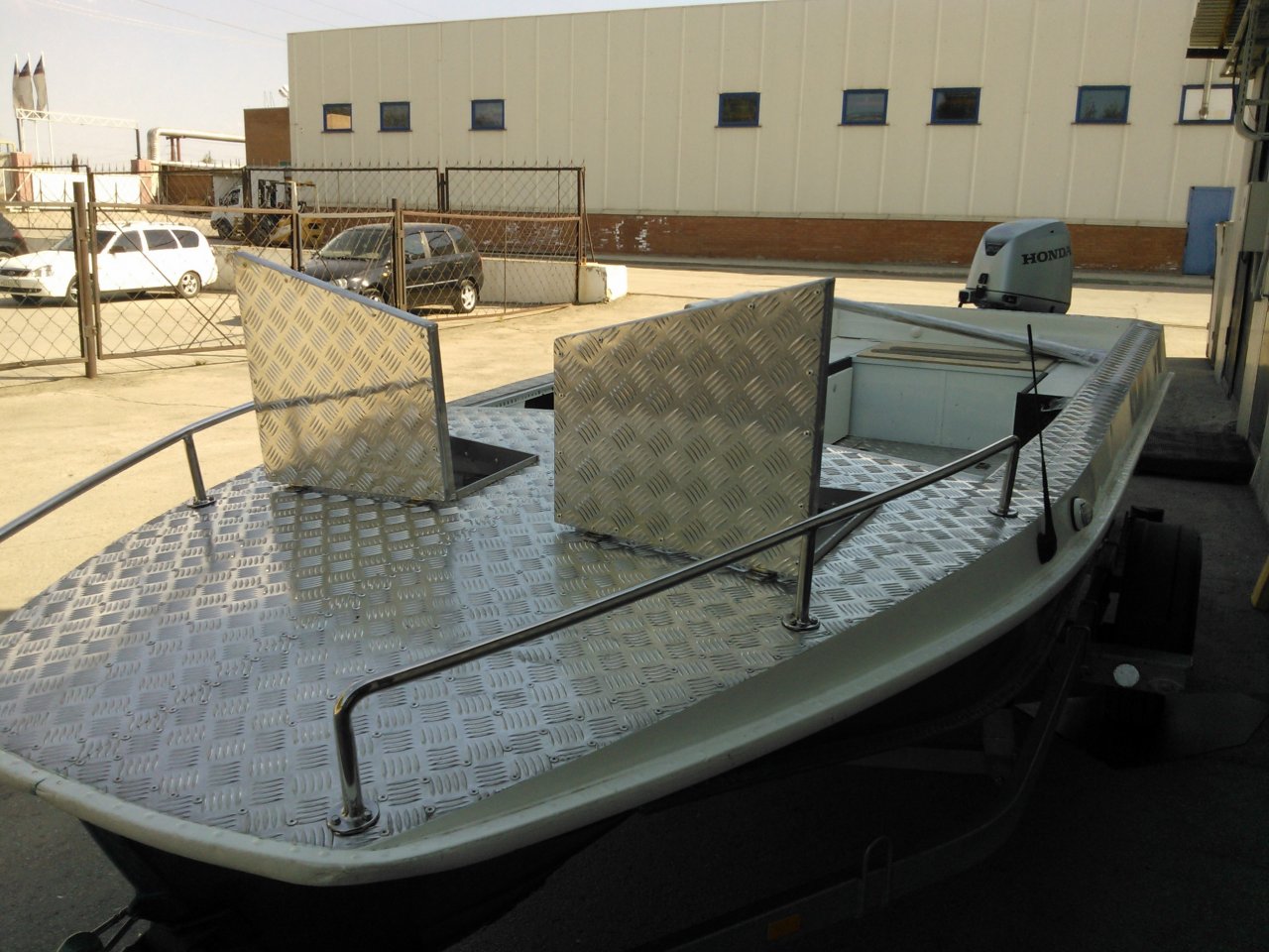

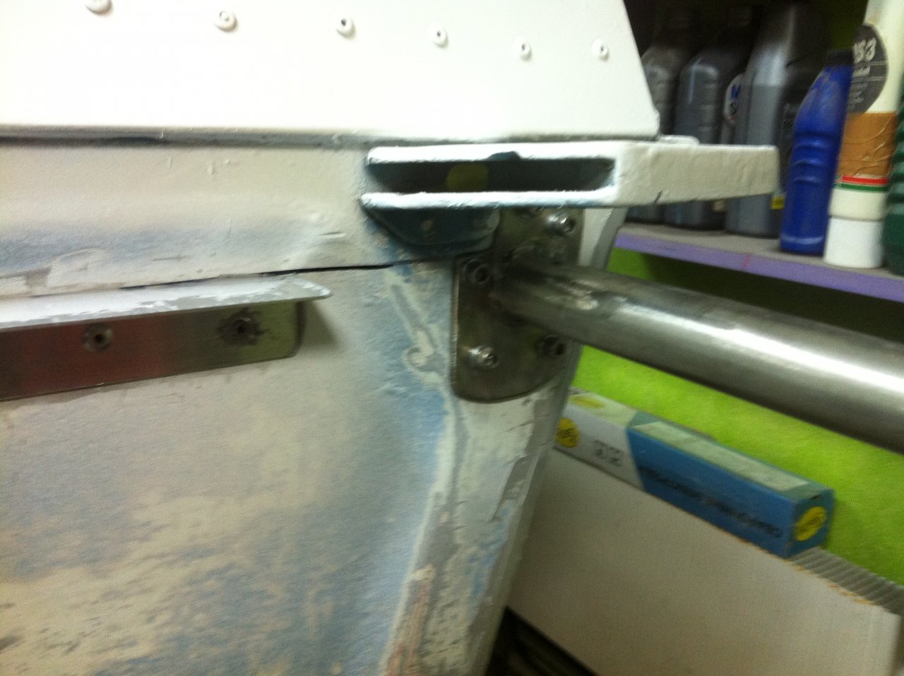

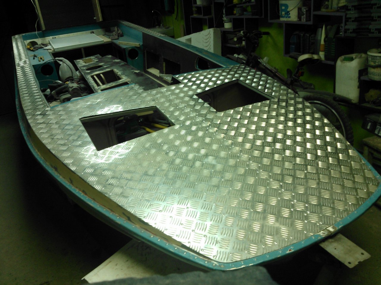

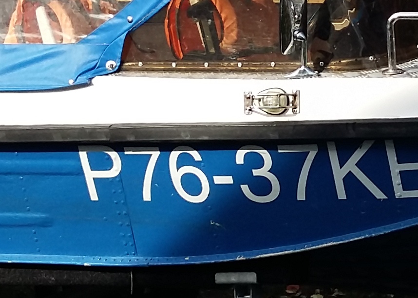

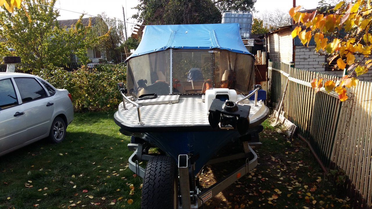

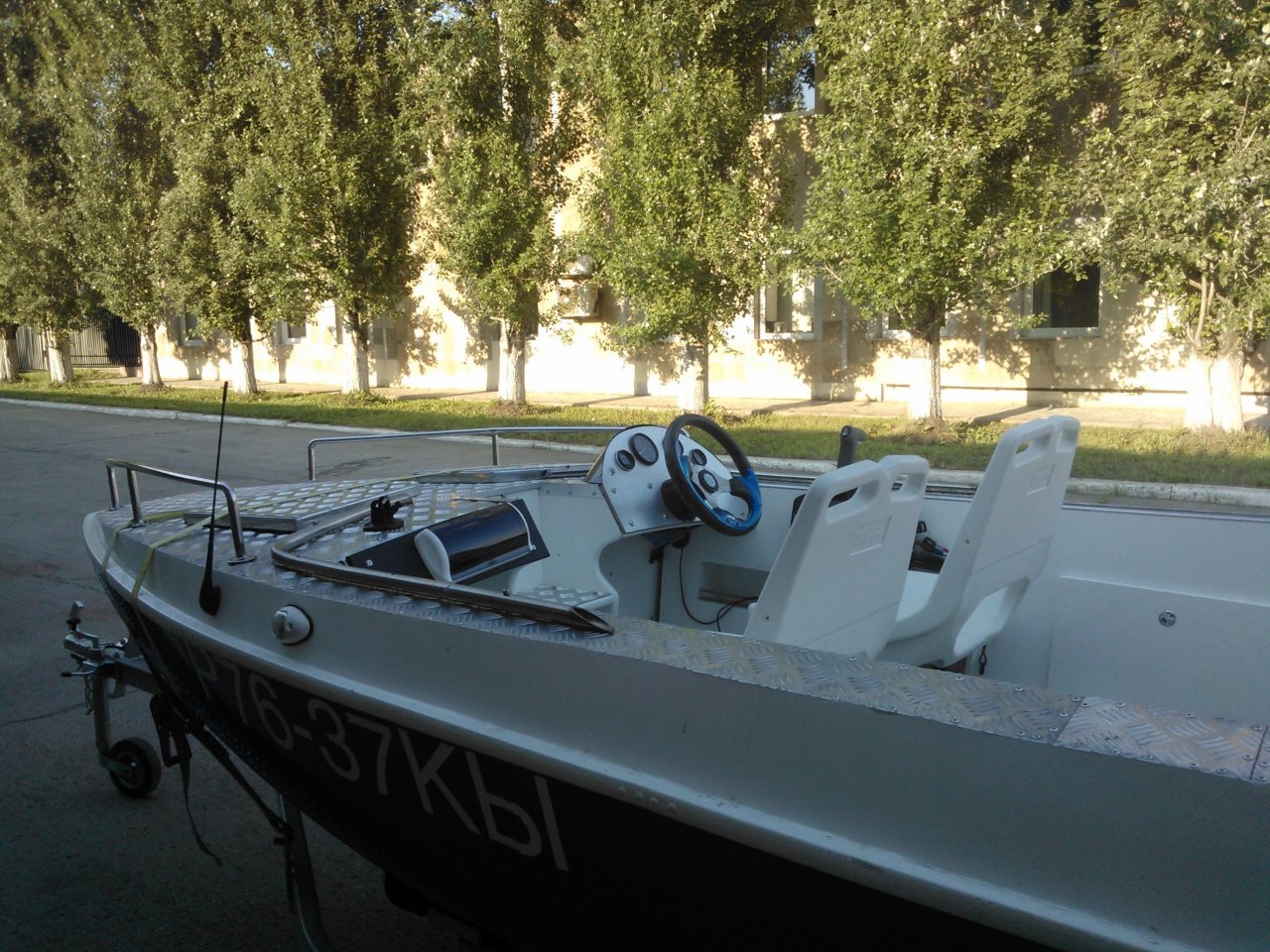

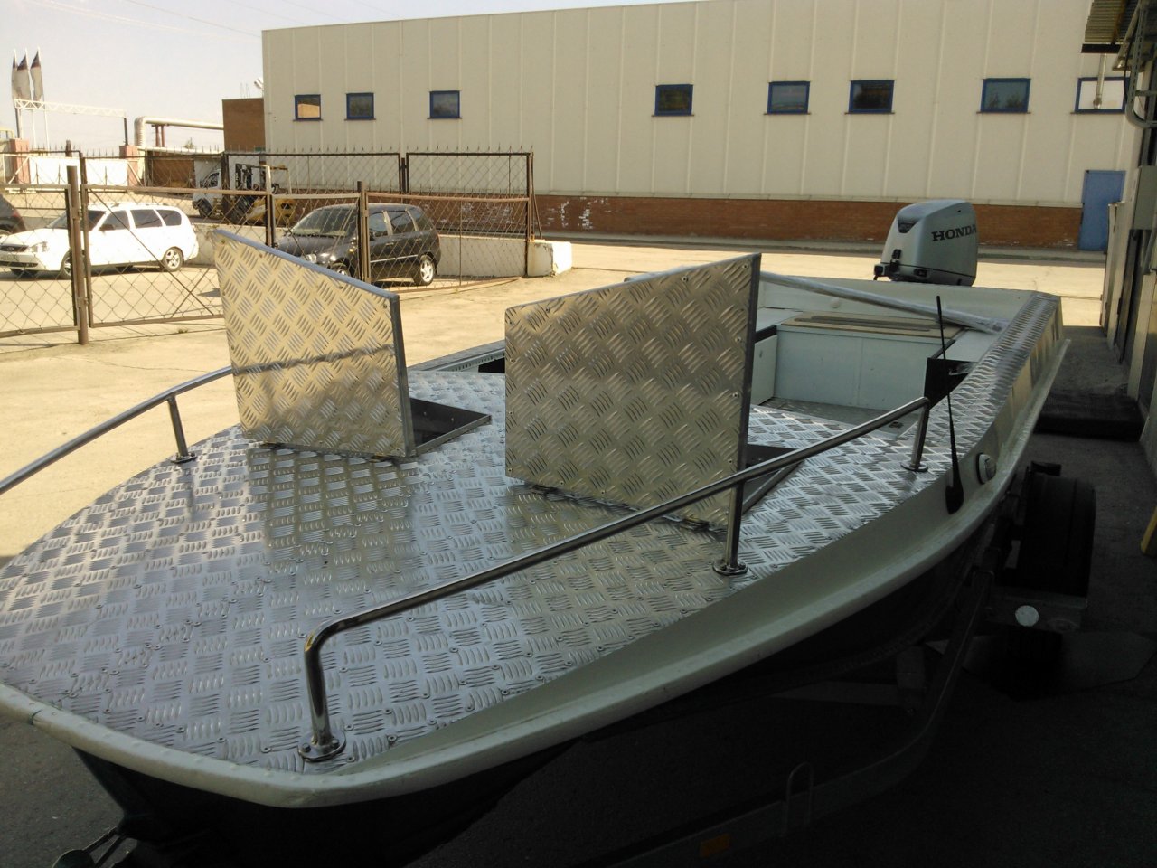

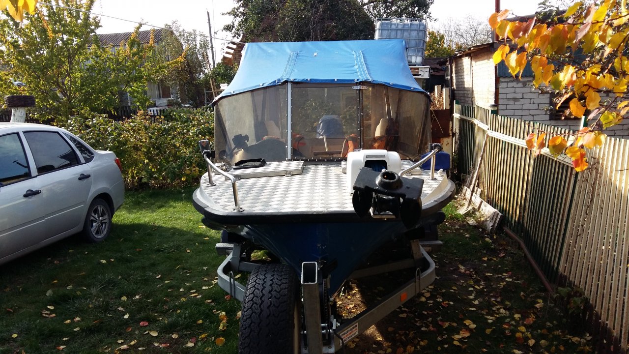

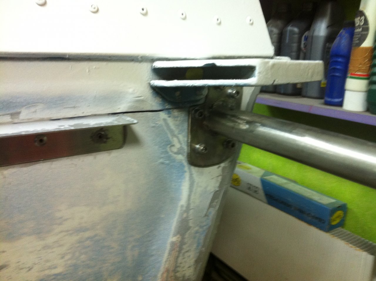

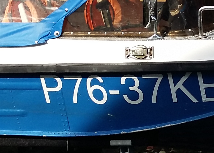

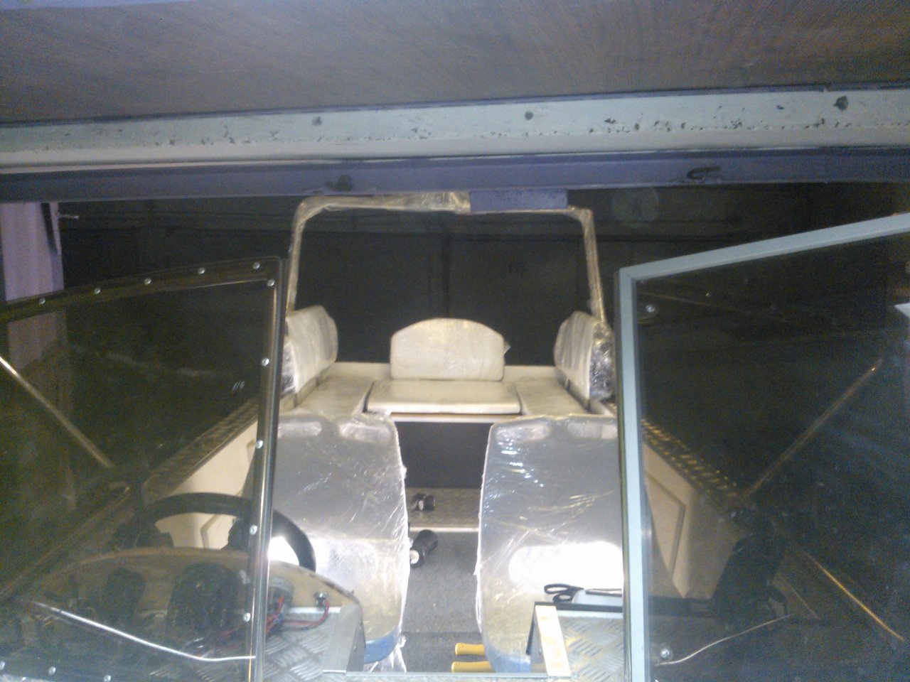

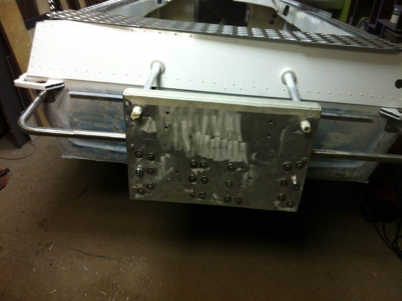

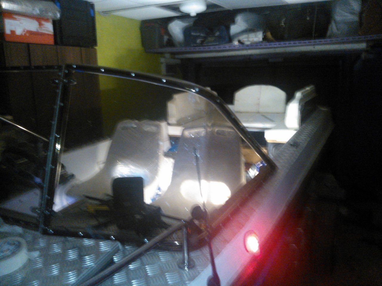

Следующей зимой добавиш плавучий выносной транец и будет шедевр, короче МОЛОДЕЦ . Согласен с Володей фотки процесса в студию .
Сразу прими белую критику - бортовые ходовые огни установлены неудачно , при заходе в паук вероятность снести , у меня на широкой Казанке красный под корень сшибли.

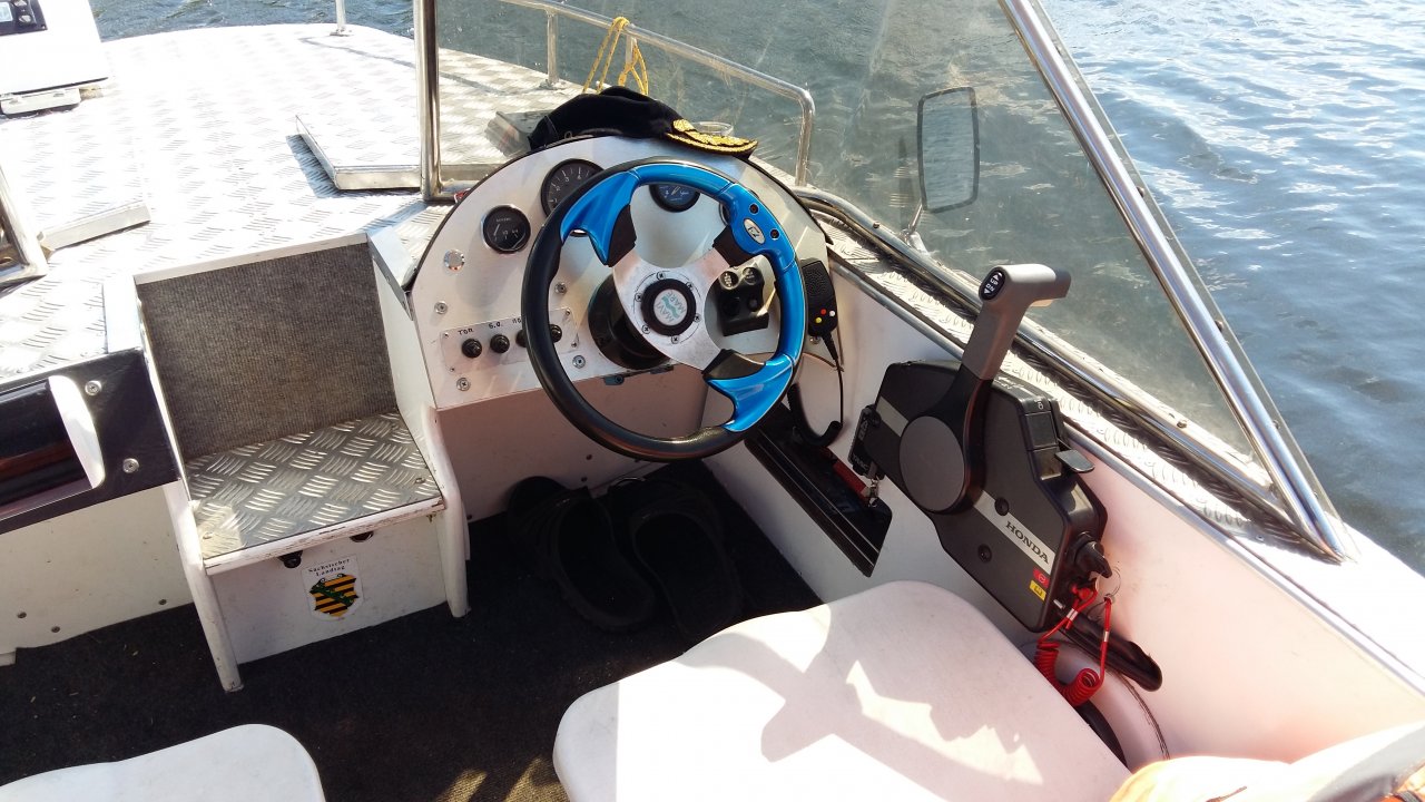

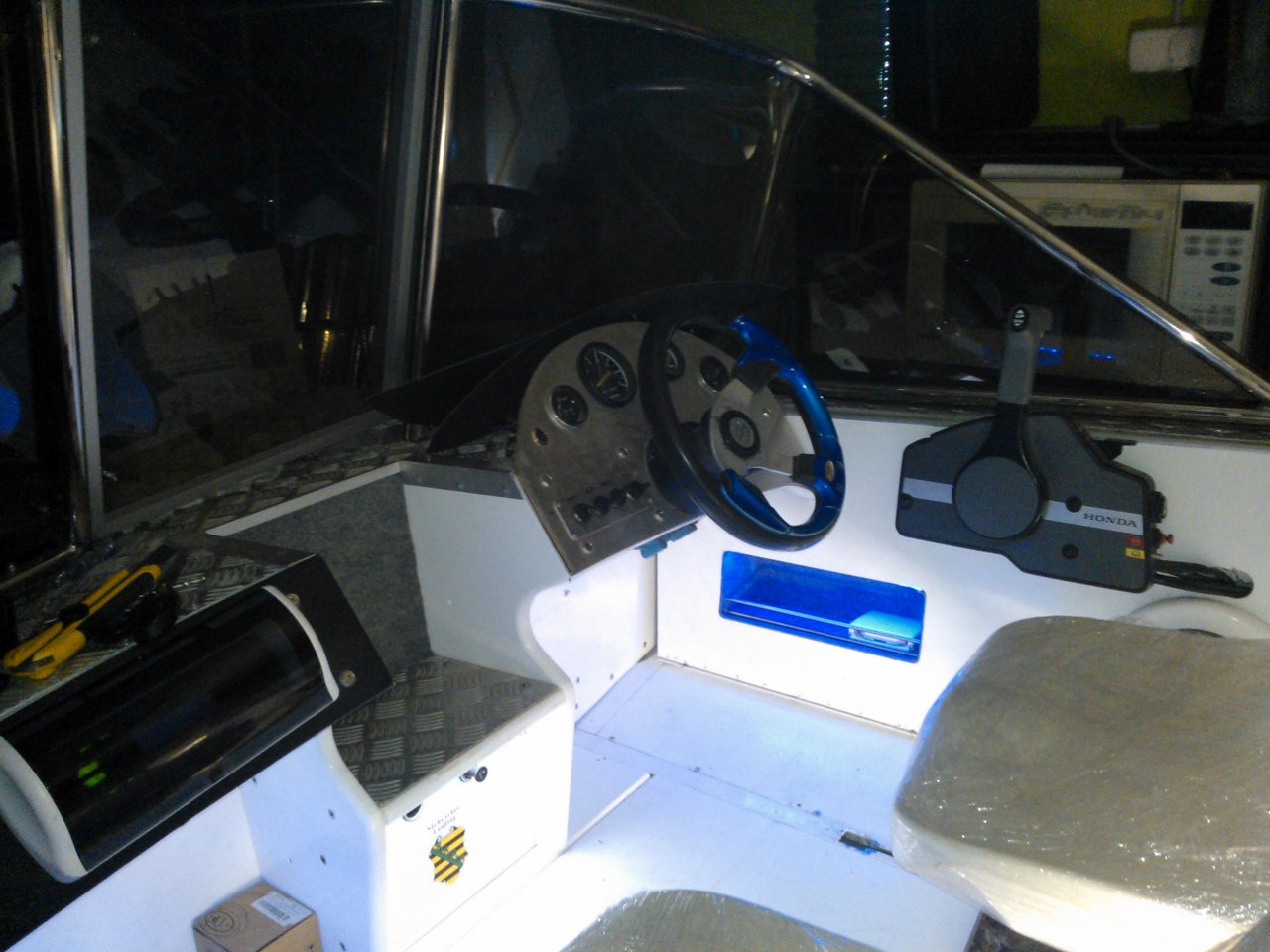

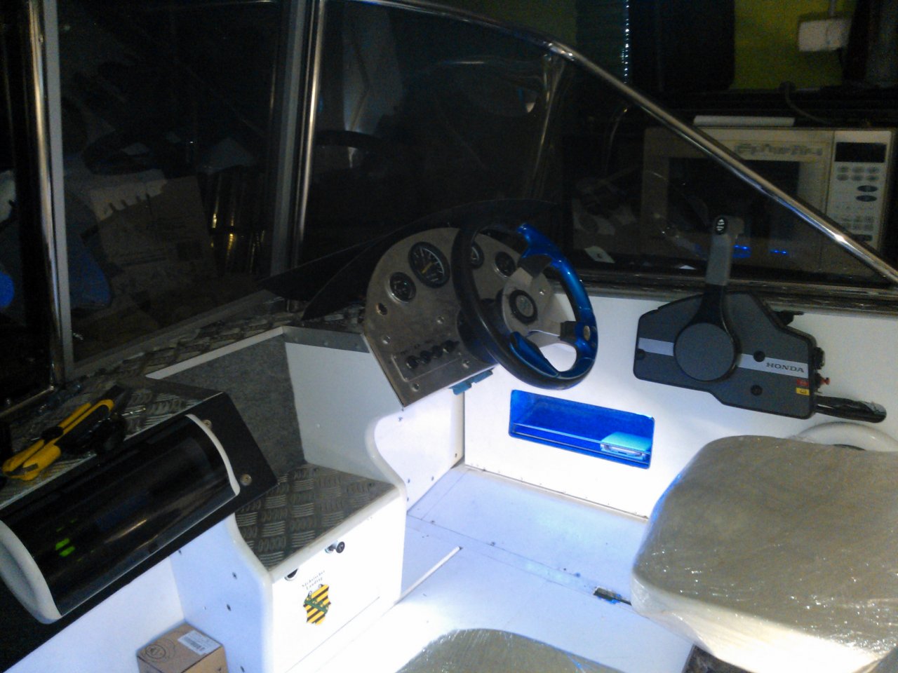

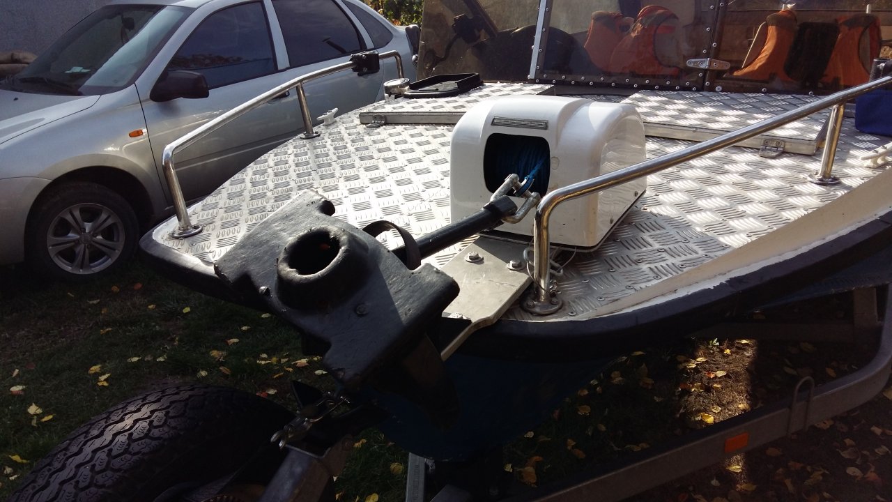

Подсветка
На бортовых защита стоит из нержи сварил

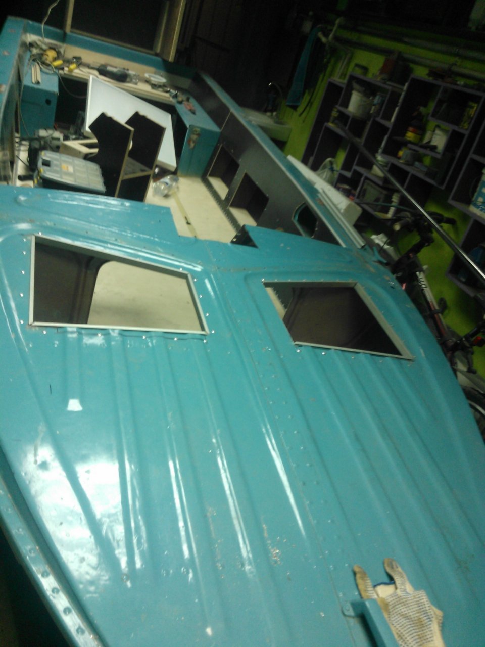

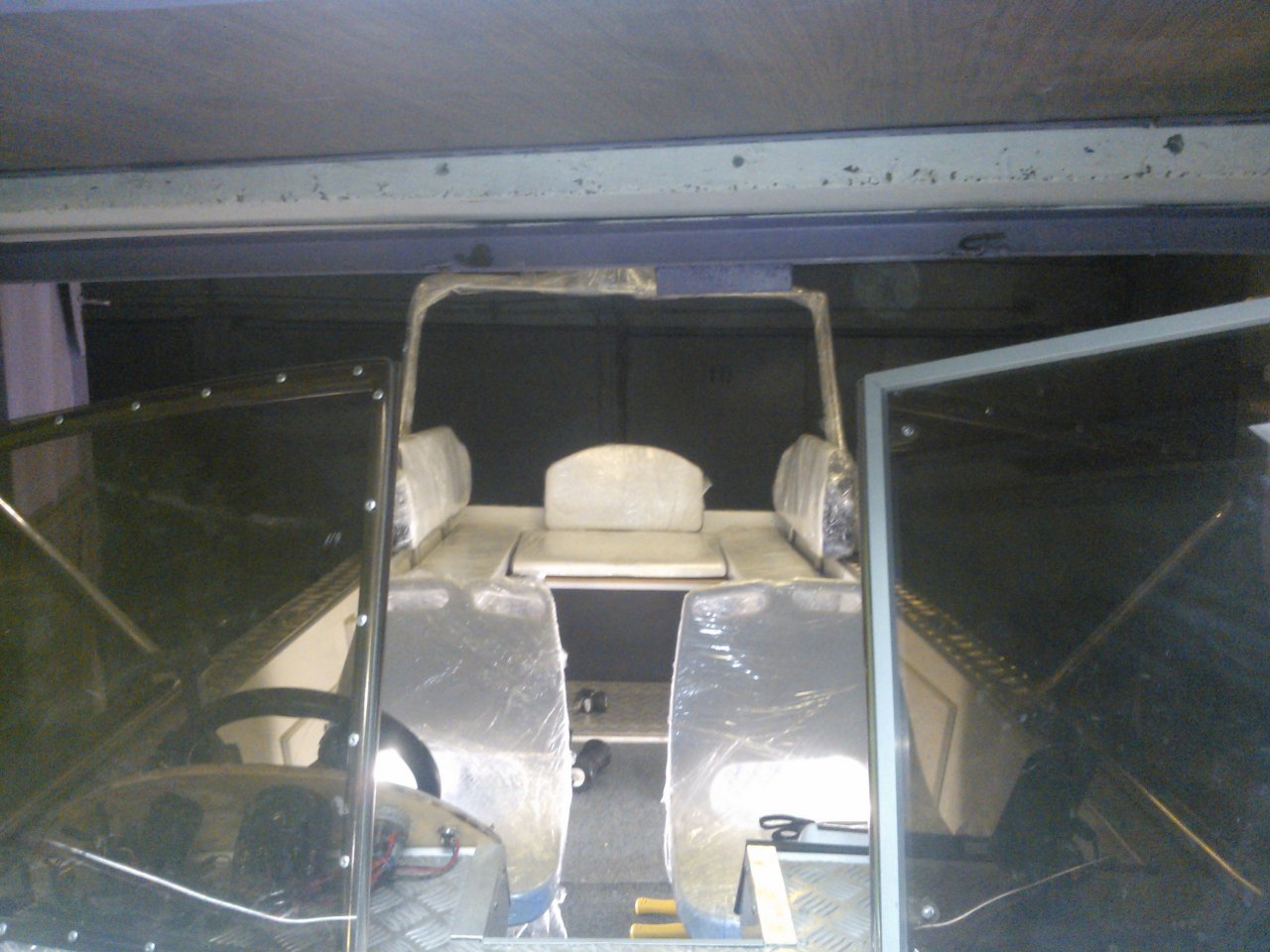

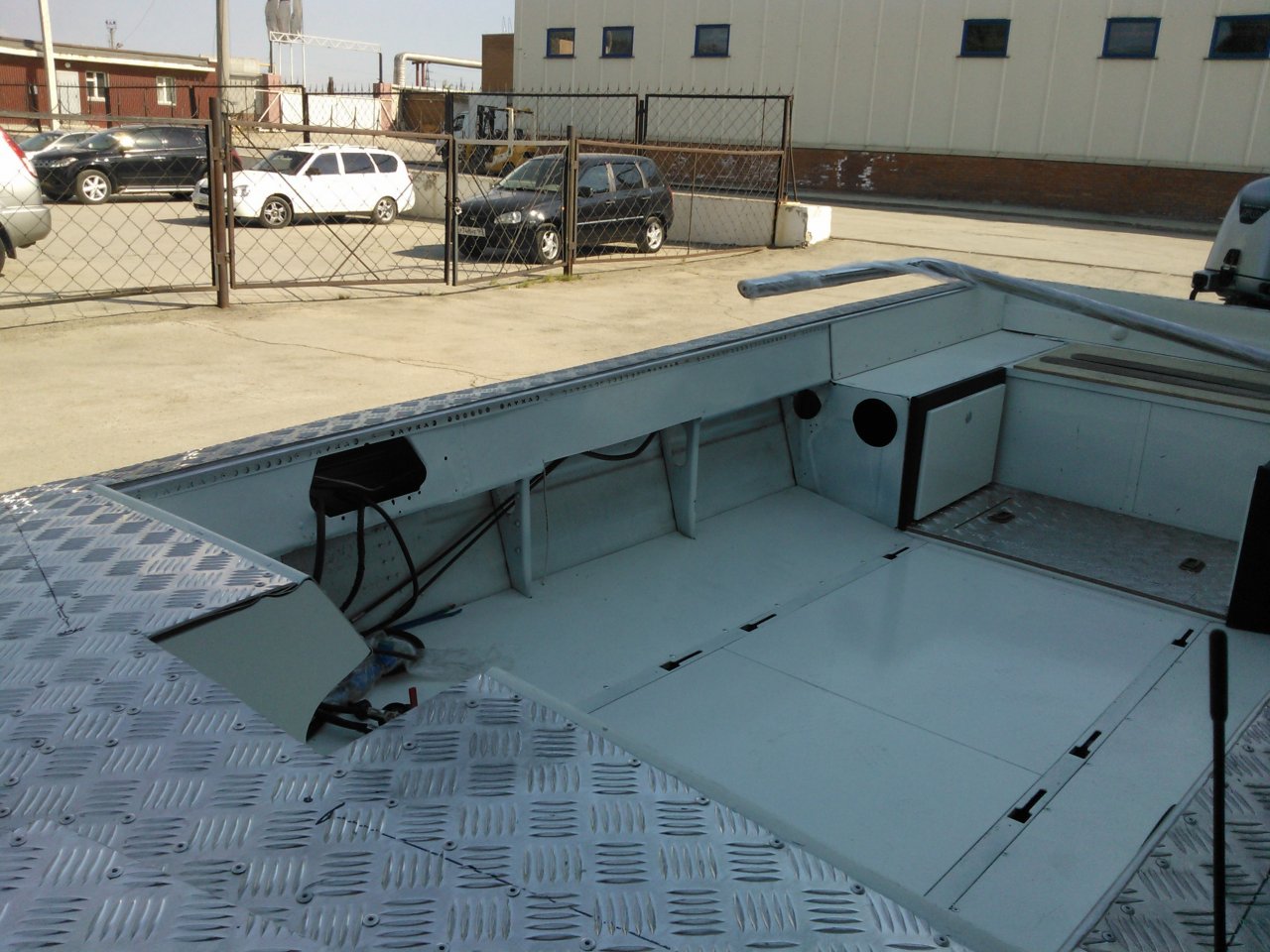

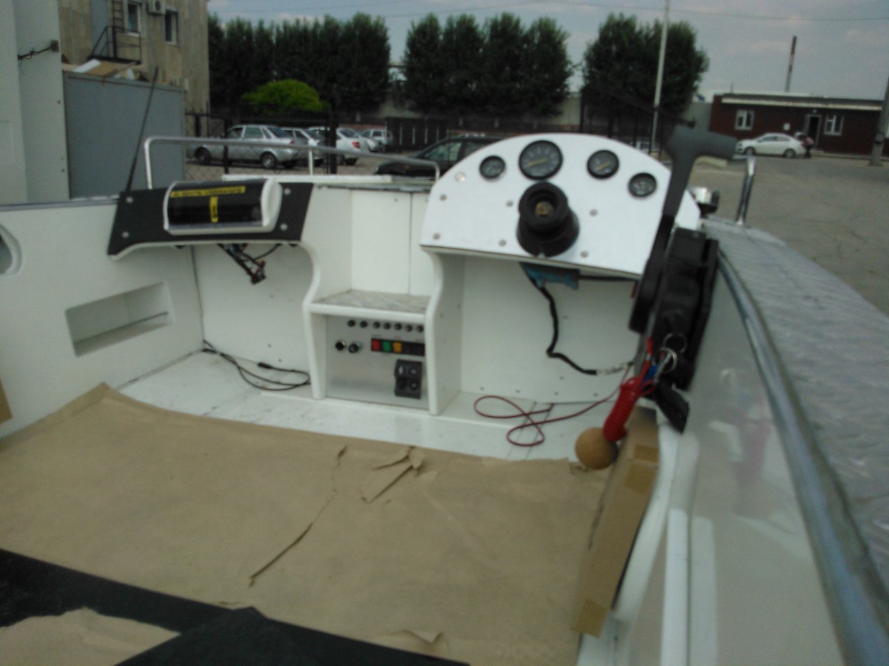

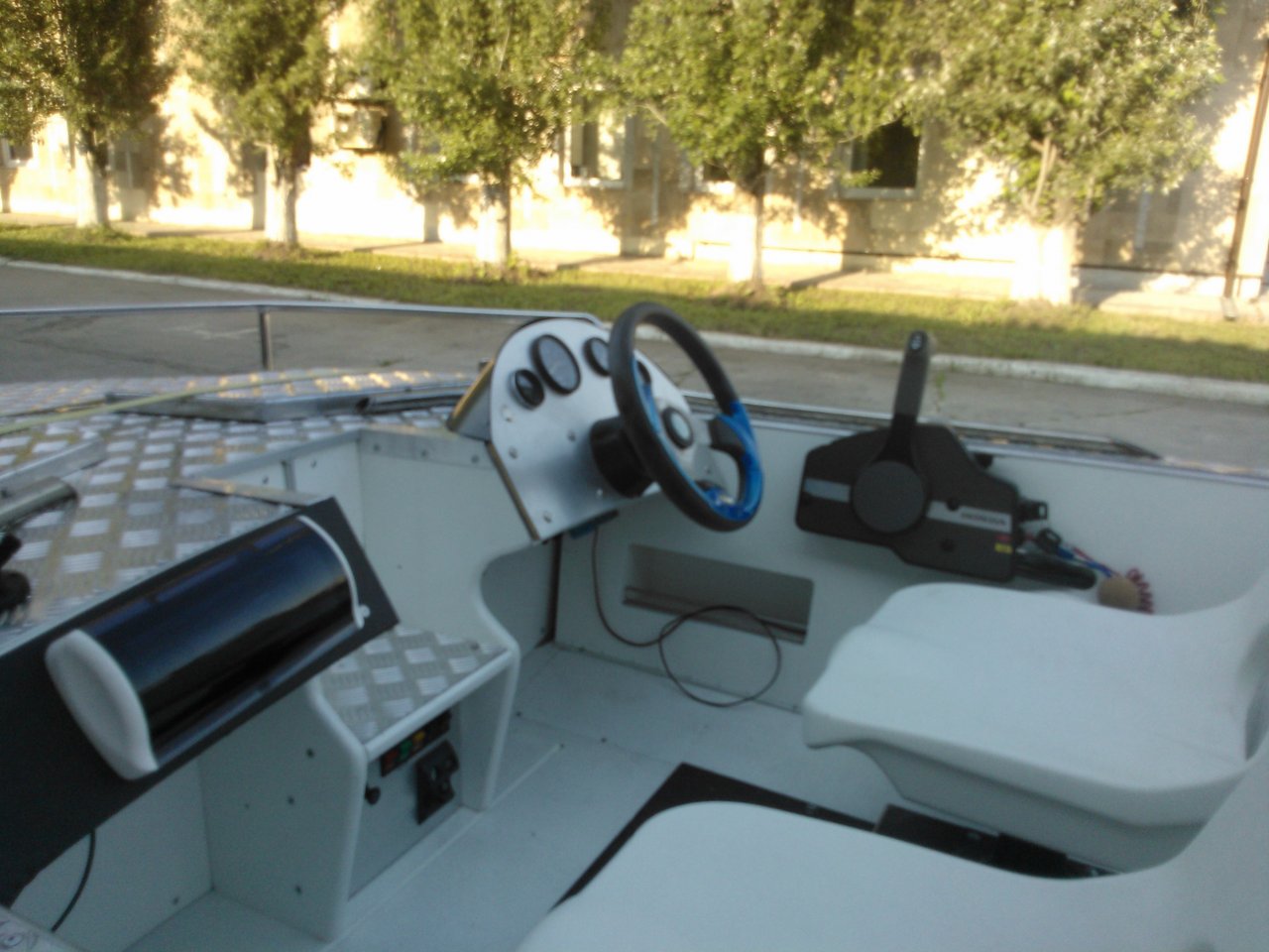

В общем будут у кого вопросы задавайте.
Oleg_samara
18.01.2017
2 898
2 482

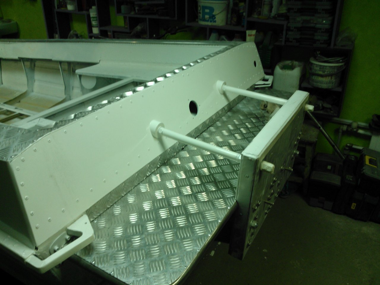

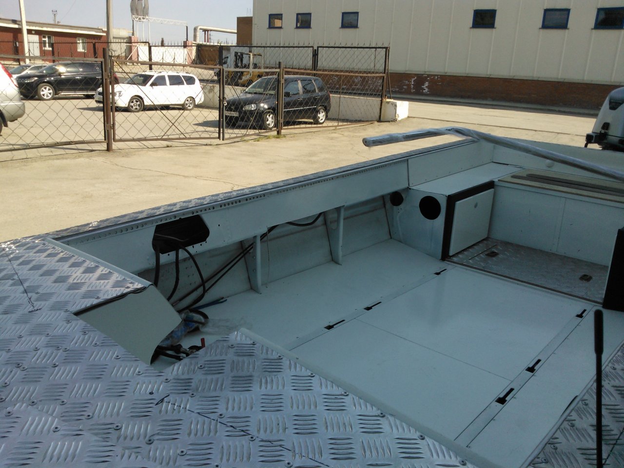

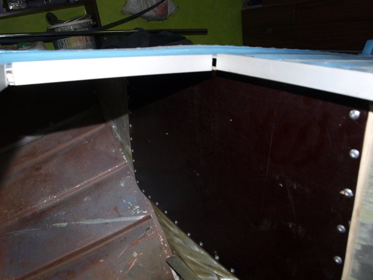

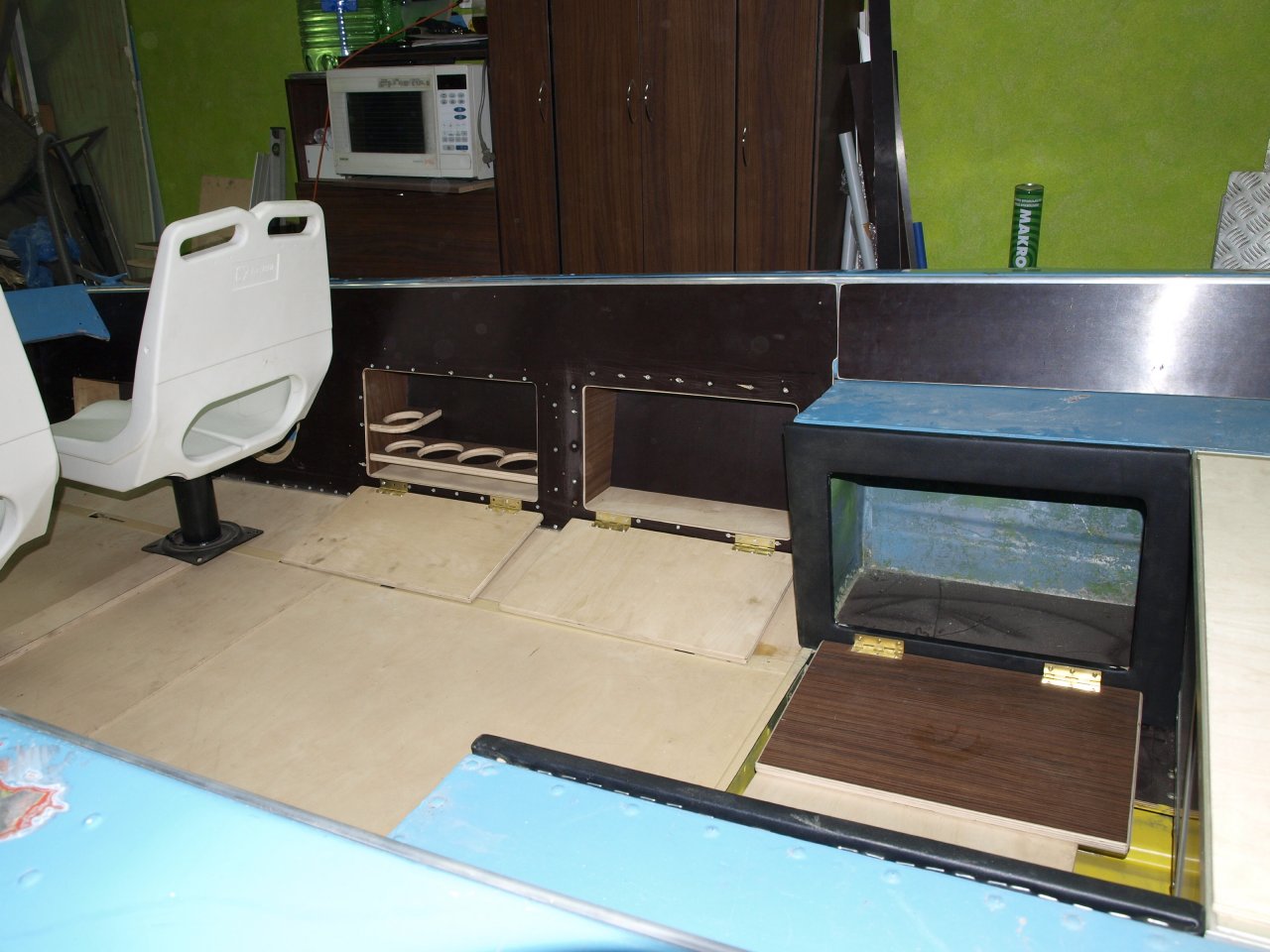

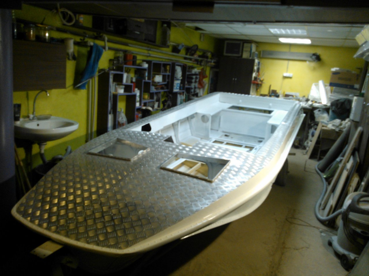

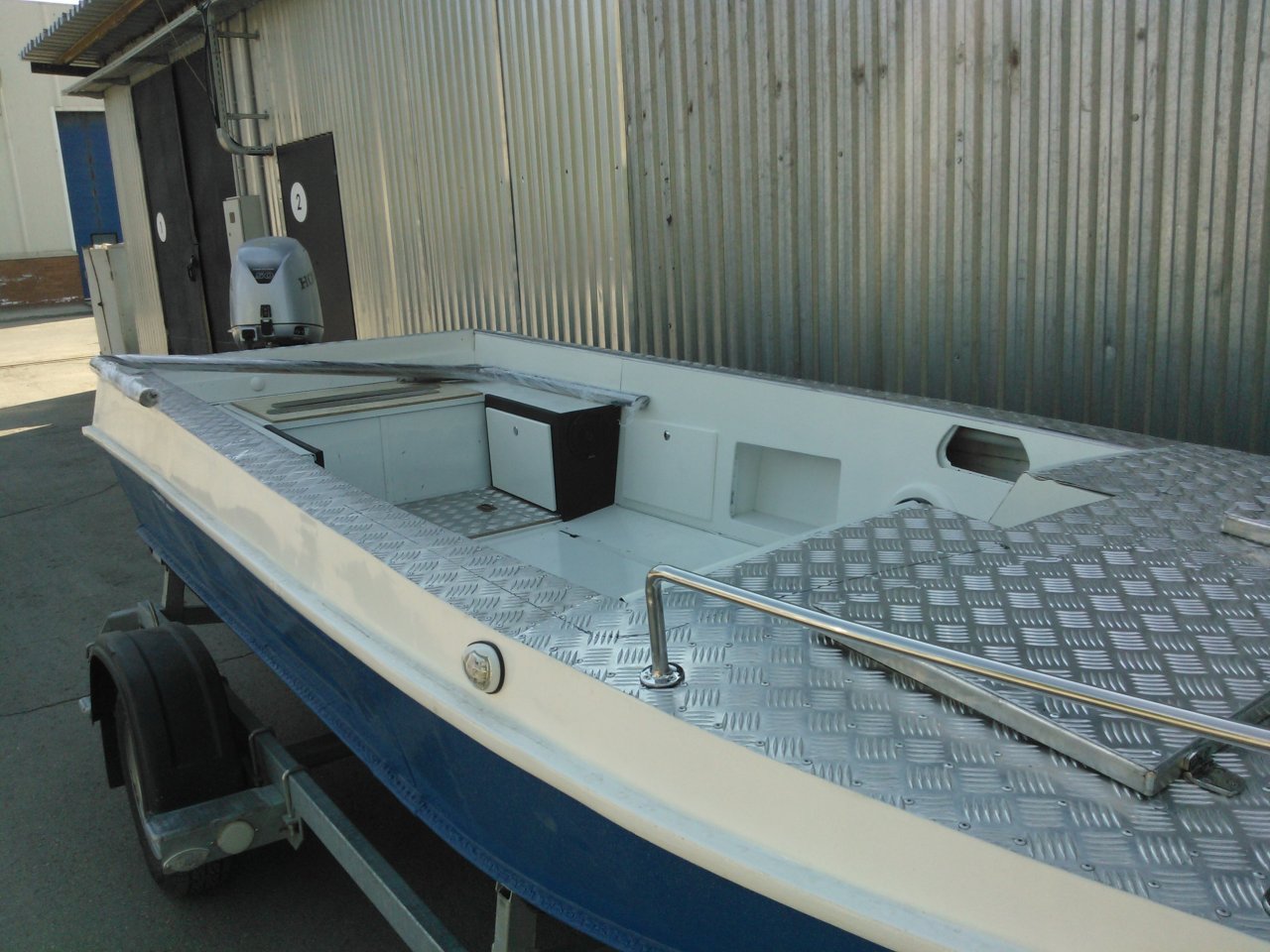

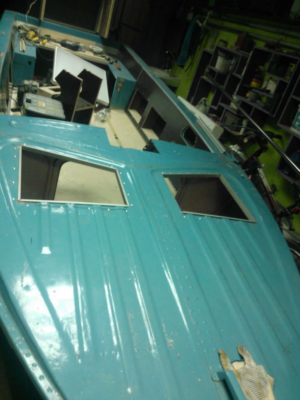

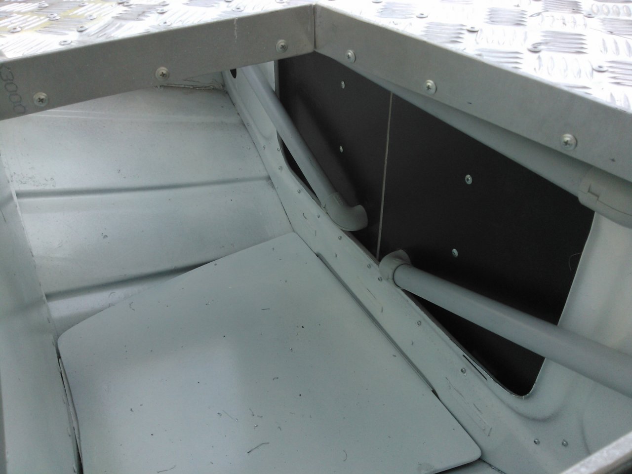

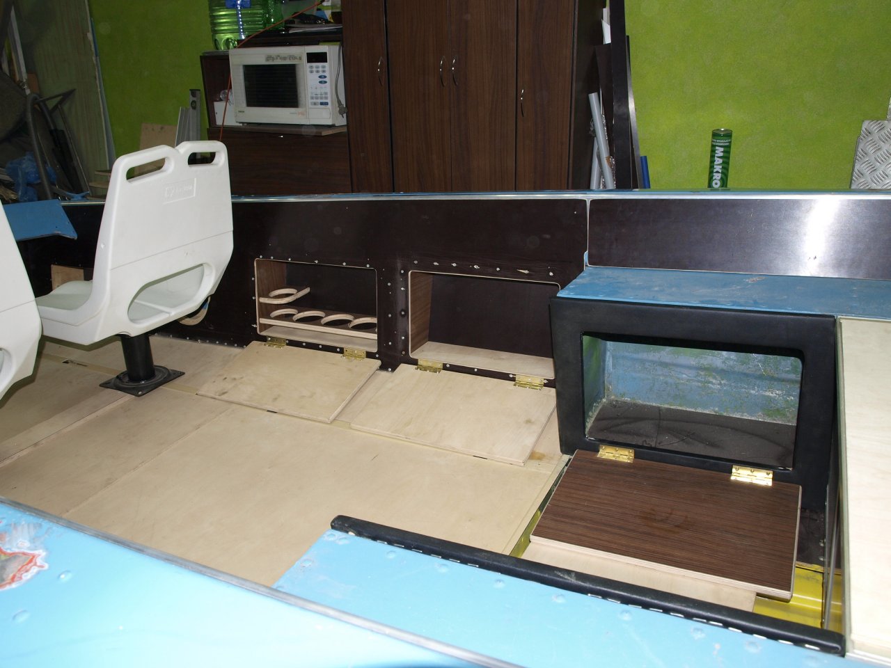

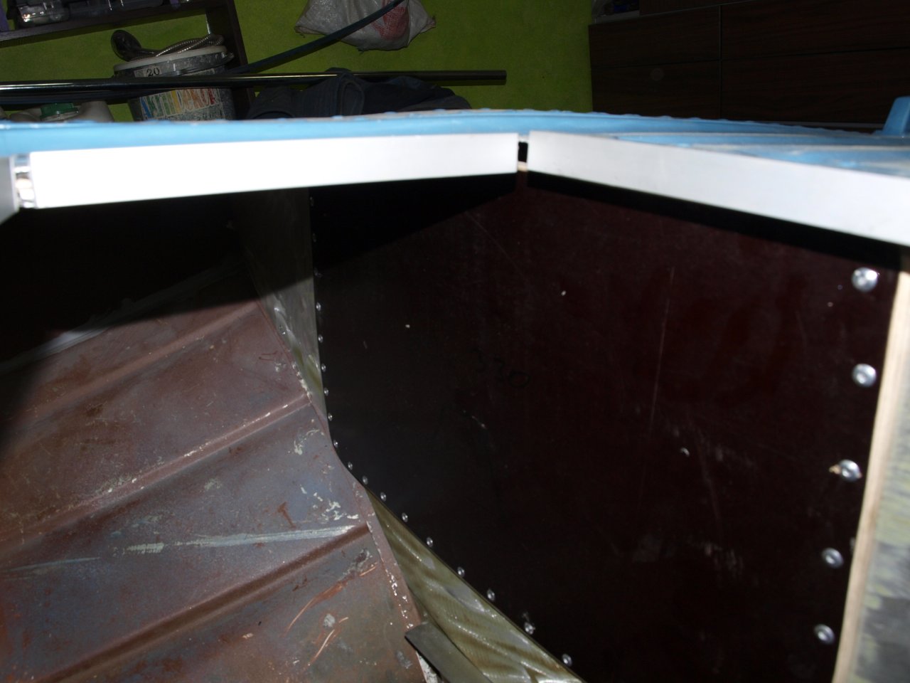

Павел , а почему два люка , только ради тропинки ? Петли люков думаю необходимо позже доработать , что бы крышки на 180* открывались , иначе выломать можно.
Связист
28.03.2019
Тольятти
Павел Безух
Казанка 5
Хонда 50

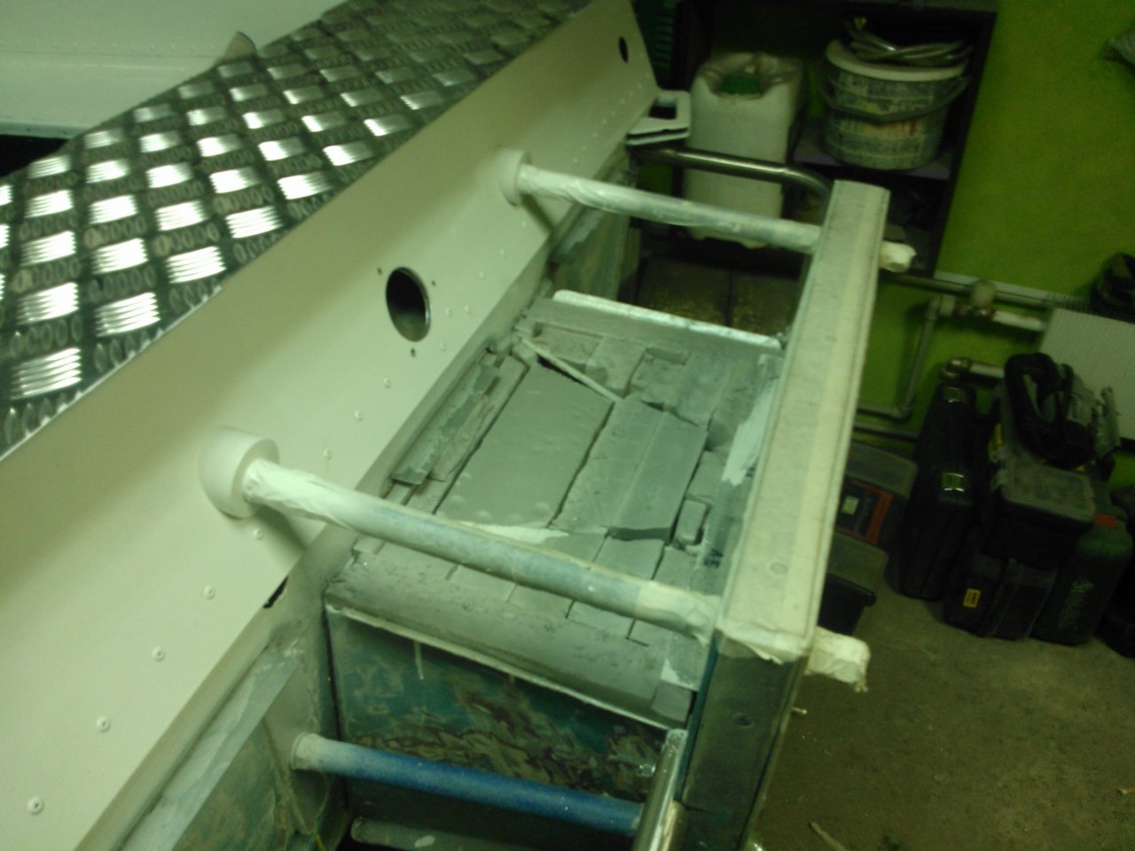

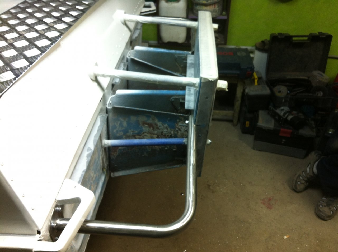

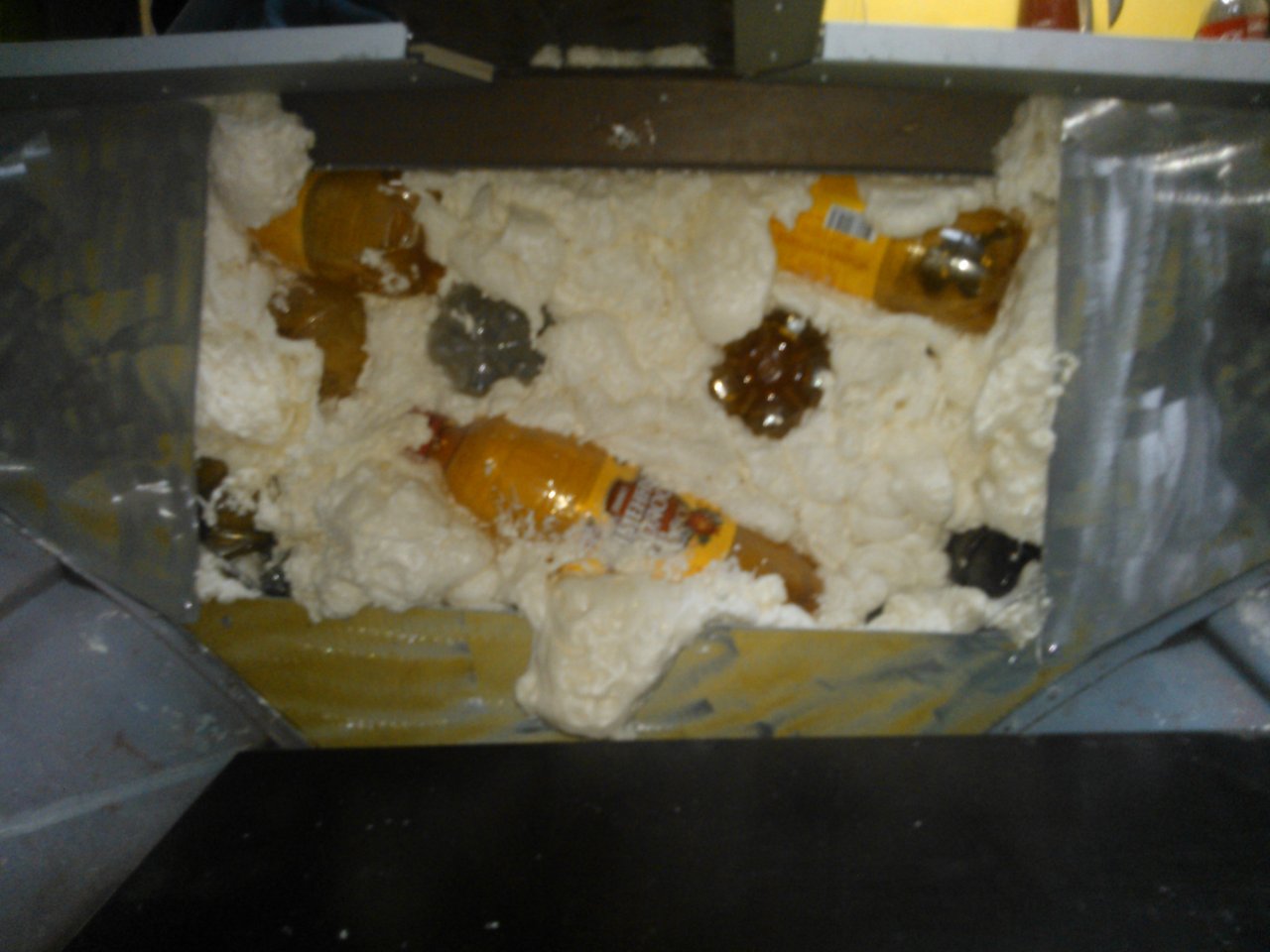

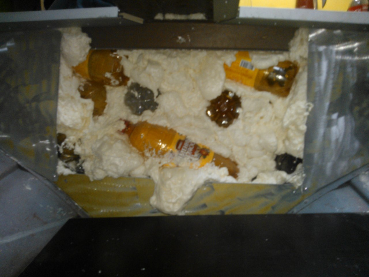

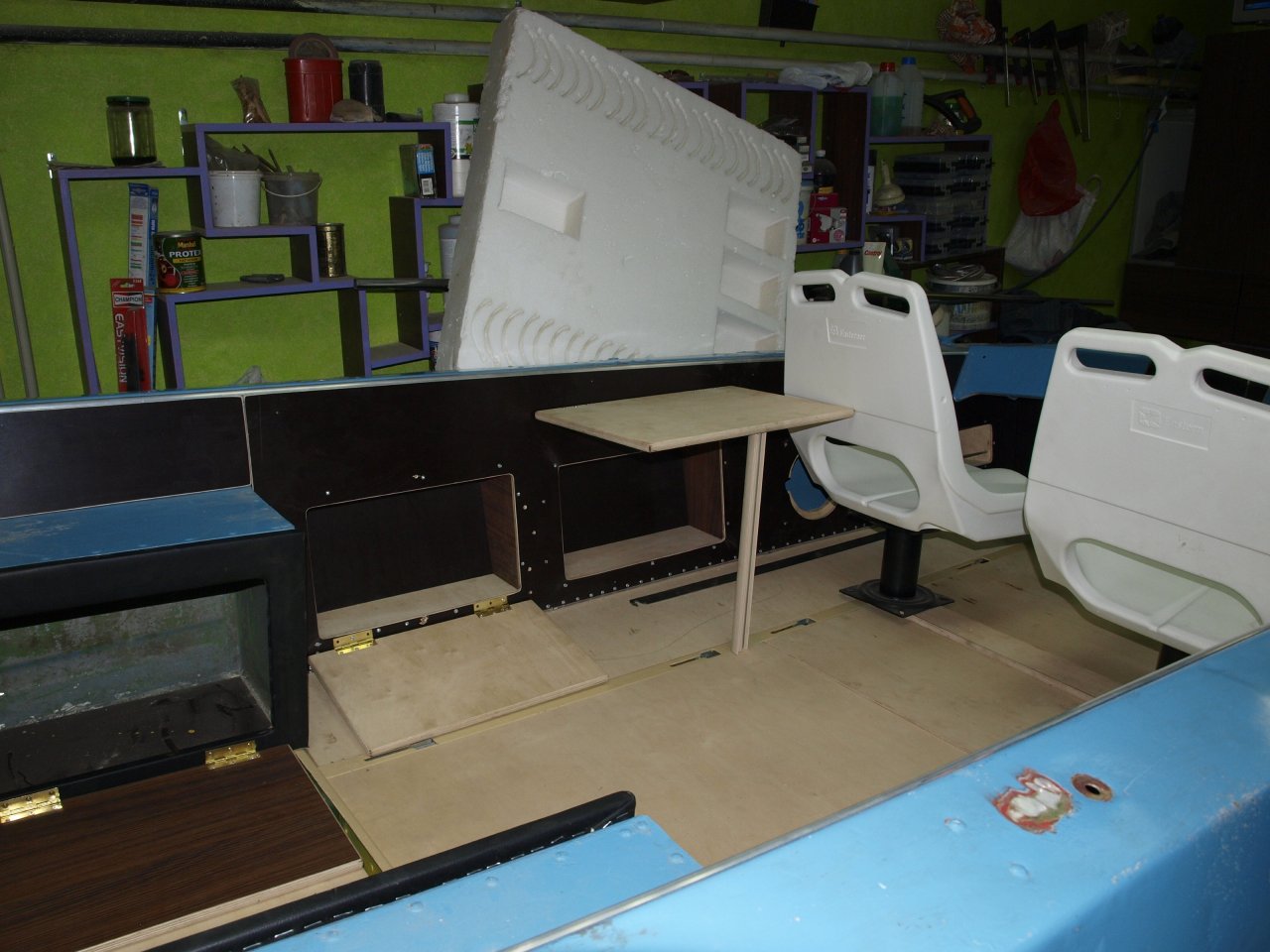

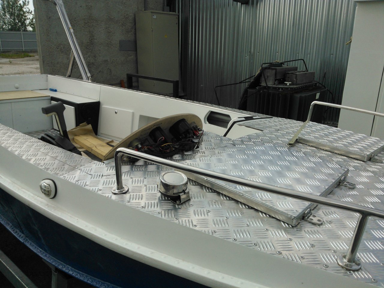

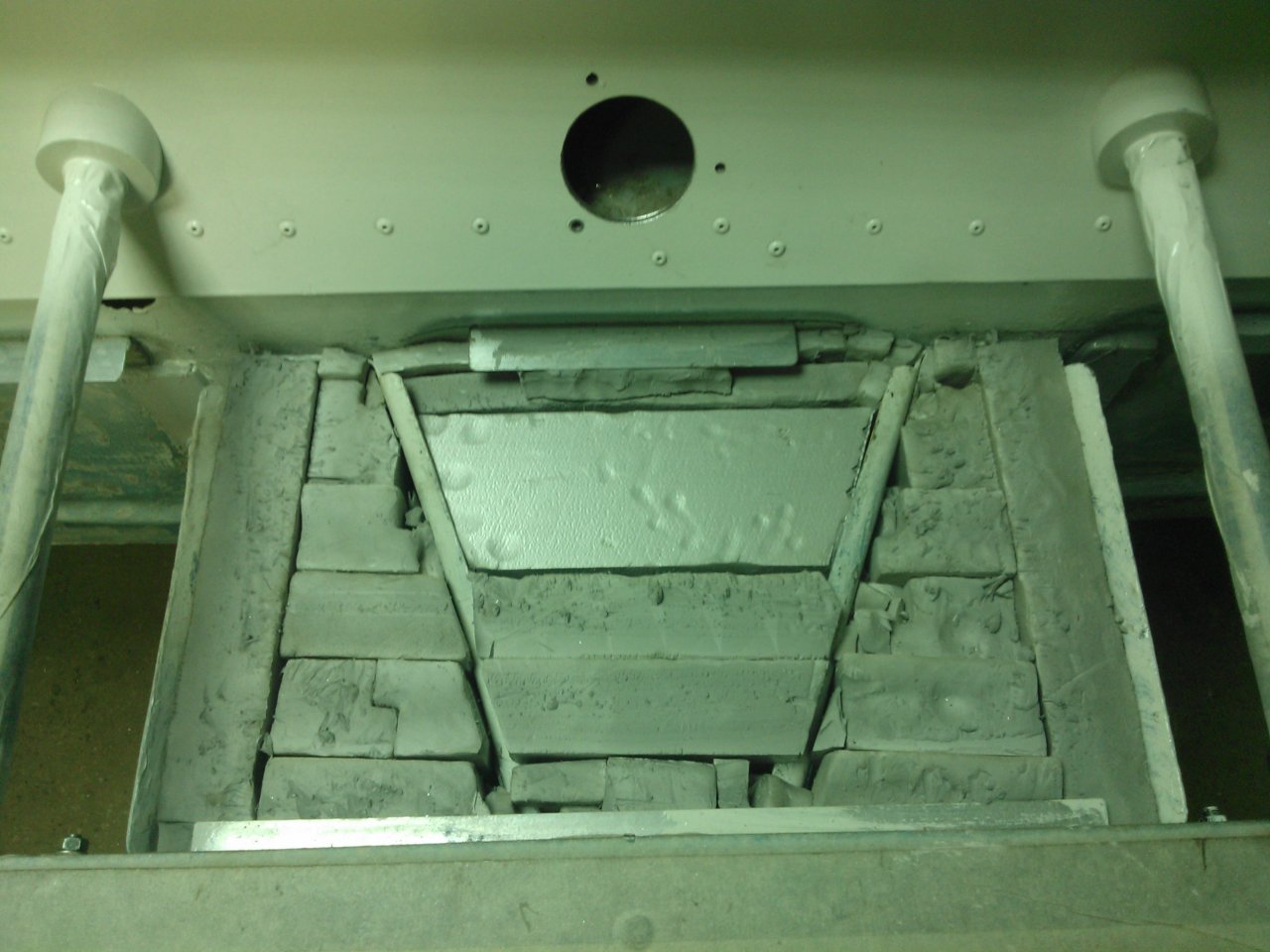

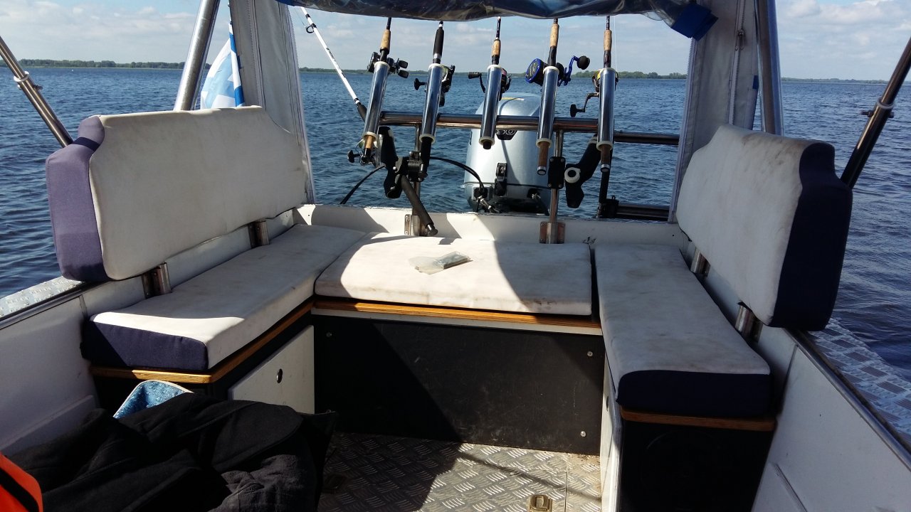

Делал чтобы на ослаблять середину. На рыбалке там стоит кто то рыбачит, а веса у друзей больше 100 кг. Да и в самом носу забито полностью емкость плавучести. Баклашки и пена вплотную, затем закрыто (приклепана) фанера
А люки сделаны по принципу корабельных - Крышки с бортиками, чтобы водой не заливало внутрь, Я в прошлом офицер ВМФ. Многое при постройке из опыта службы.
Oleg_samara
18.01.2017
2 898
2 482
Павел буртики это само сабой , нужно изменить положение оси петли на люках , посмотри у меня в #190 крышка откидывается полностью и все буртики присутствуют.

Павел буртики это само сабой , нужно изменить положение оси петли на люках , посмотри у меня в #180 крышка откидывается полностью и все буртики присутствуют.
Спасибо за совет. Подумаю. Но теперь там есть дебедка, а на правом площадка для съемного фонаря (Фароискателя), а она пластмассовая Можно сломать.
Решил наоборот стоять со спинингом внутри большого открытого люка , как то более безопасно .
Oleg_samara
18.01.2017
2 898
2 482
А в стороны не пробывал люки открывать , может удобнее будет?

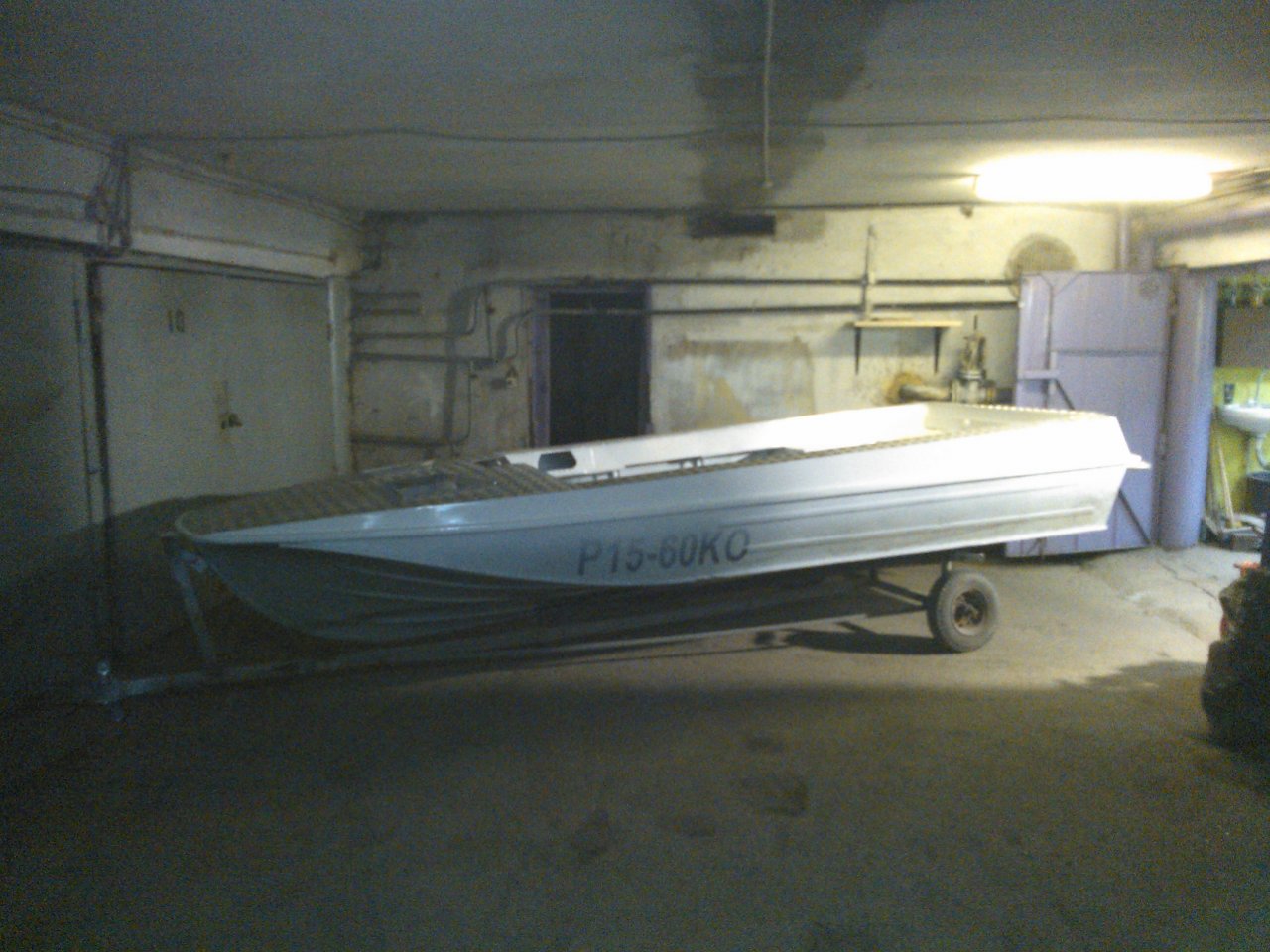

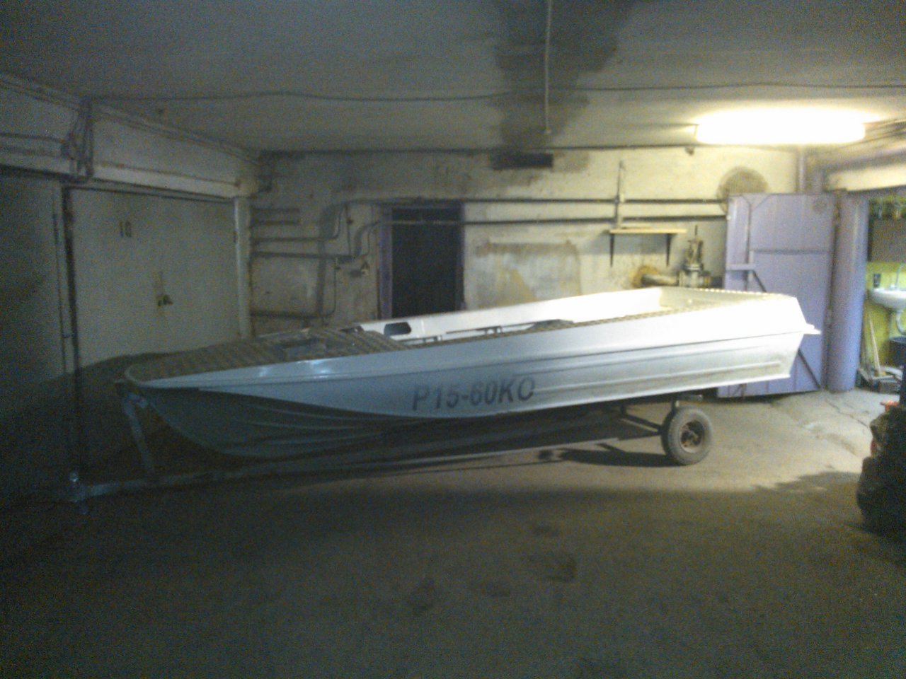

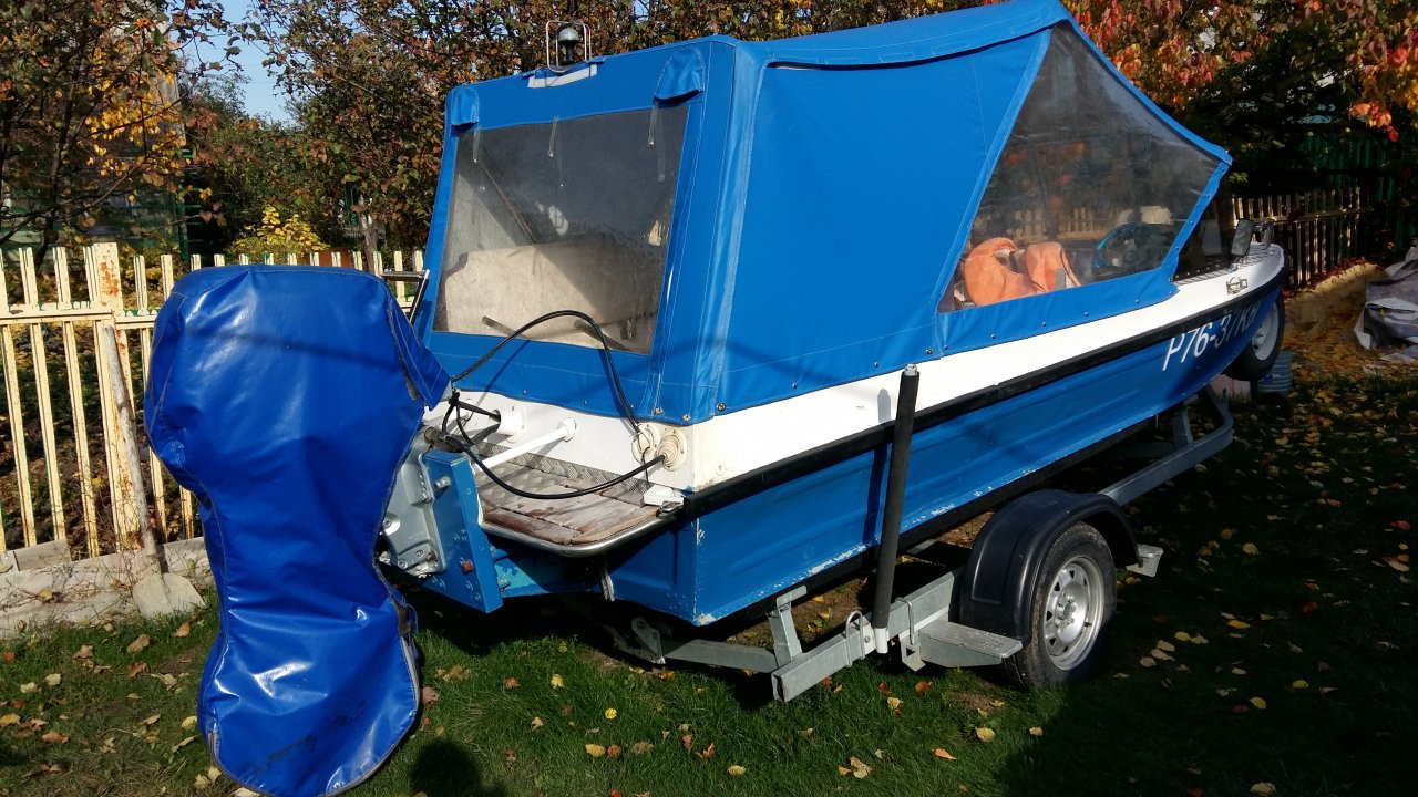

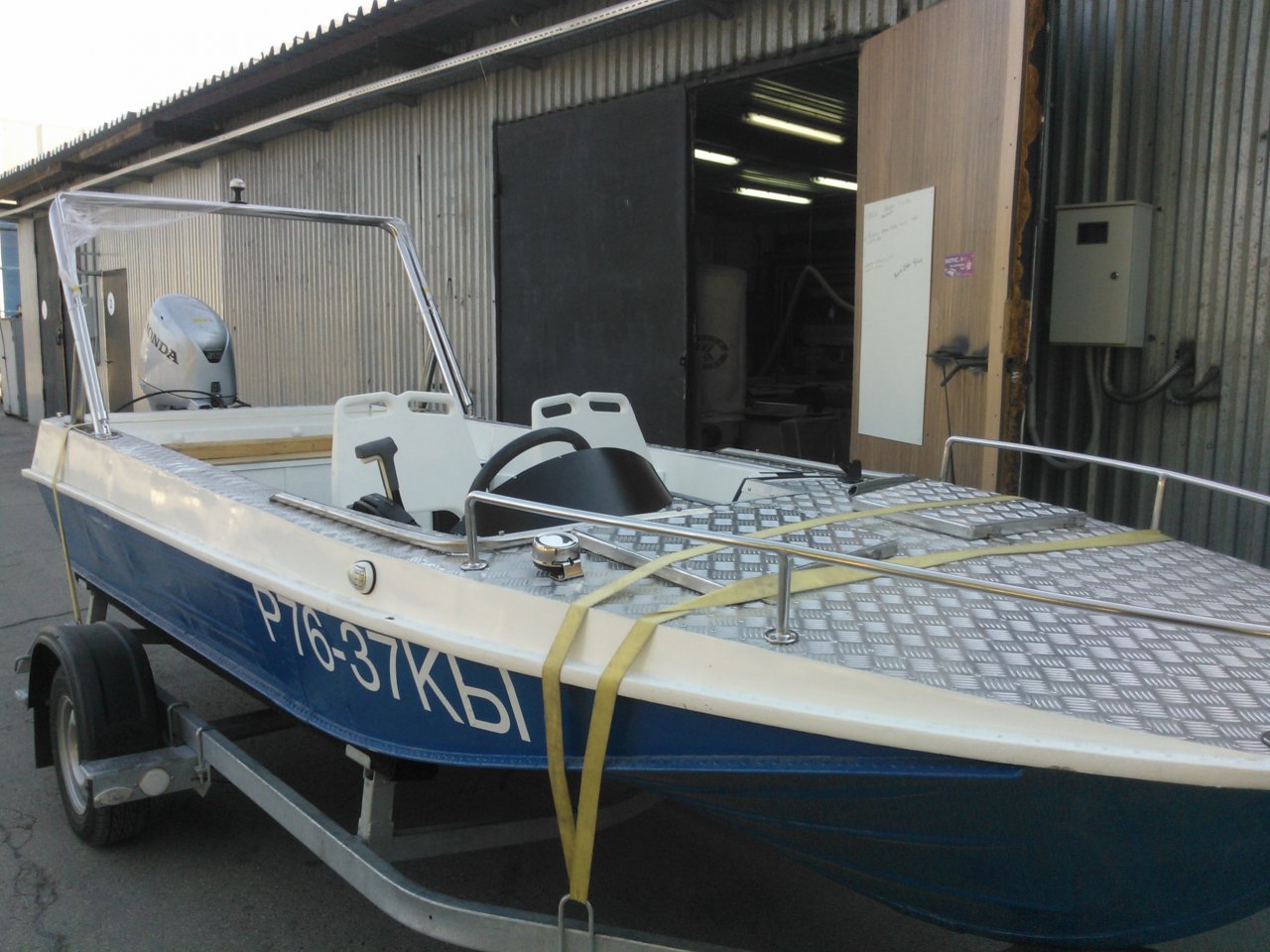

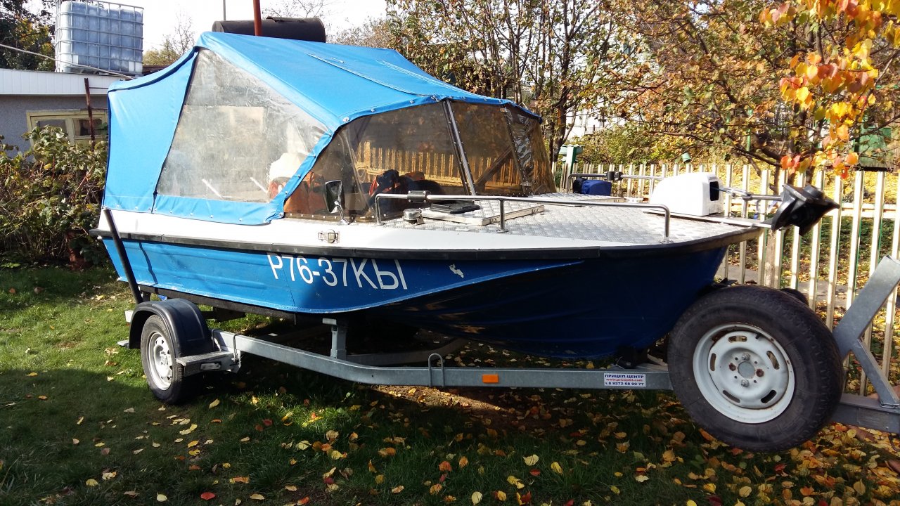

Готовимся на воду , надо только стальную килгарду подкрасить.
