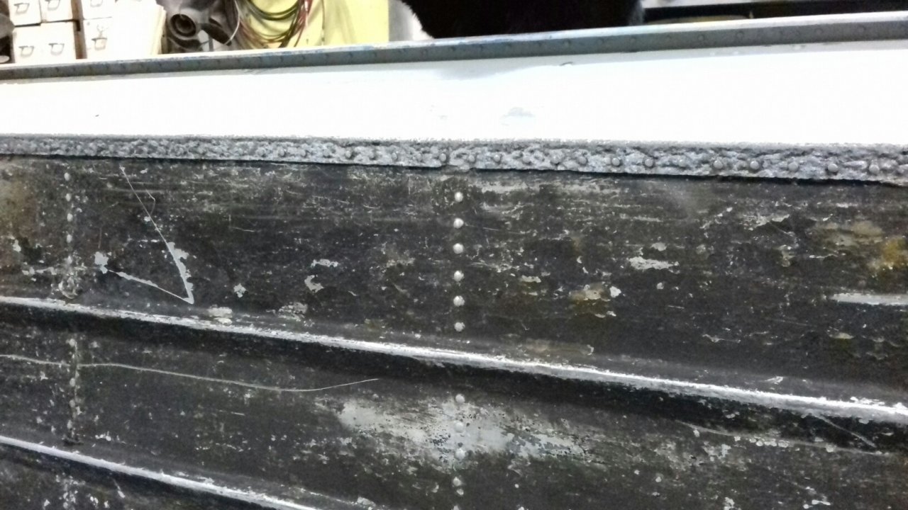

Я днище не буду чикать)))
Накладочкой обойдусь.

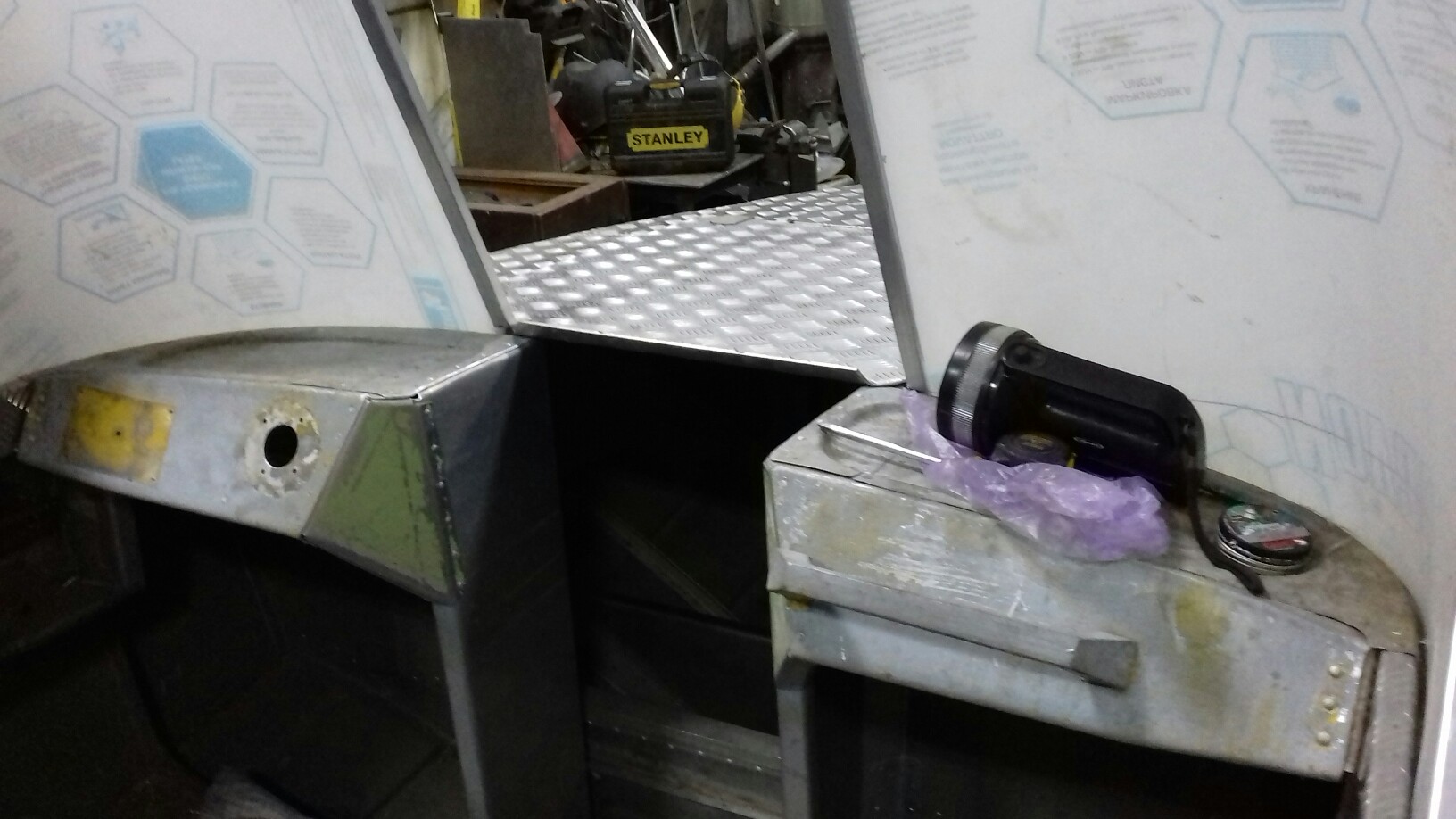

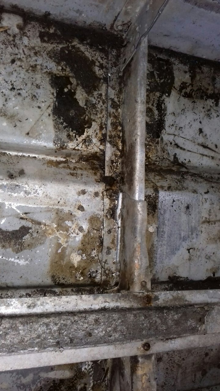

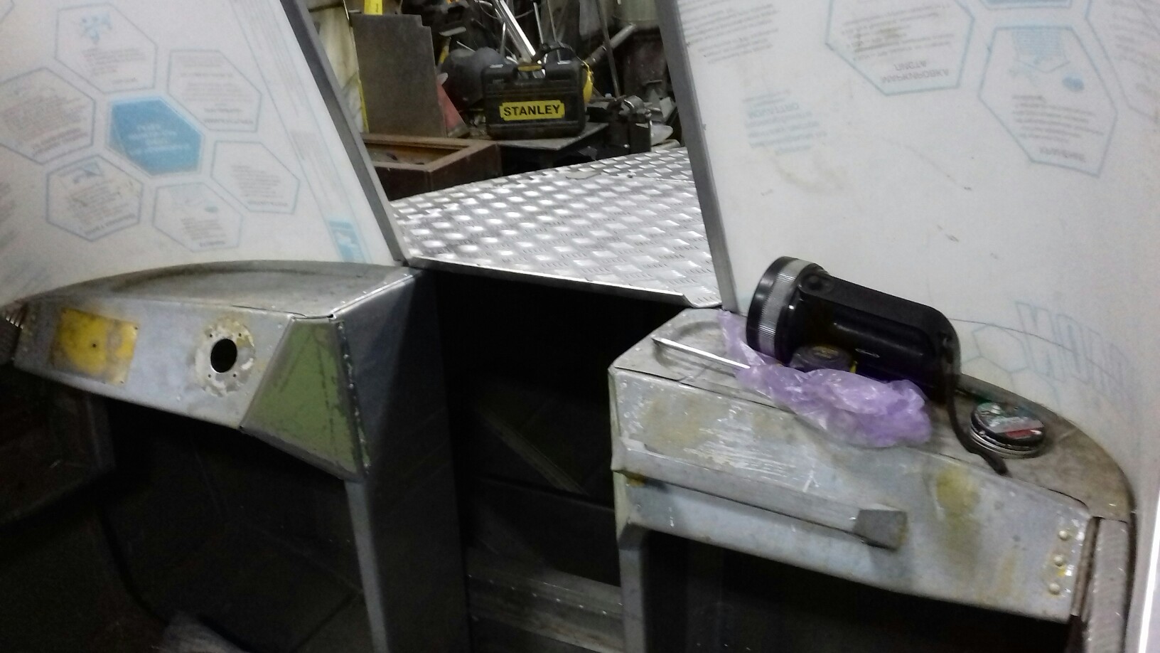

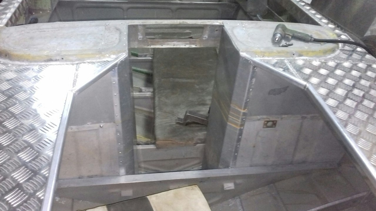

Олег привет! Если не сложно пофотай шпангоут который под панелью-ногами.
Oleg_samara
18.01.2017
2 891
2 472
Дим в этом шпангоуте тоже большие изменения, но технологически эти изменения будут позже, пока не могу понель порезать , дабы не создавать себе проблем по восстановлению возможного нарушенния геометрии корпуса . Фотки обязательно покажу .
26 634
1 813
Олег, глянь личку!
Oleg_samara
18.01.2017
2 891
2 472

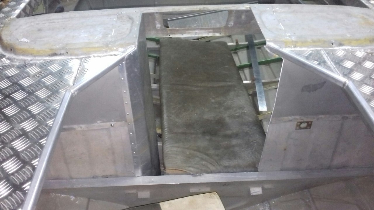

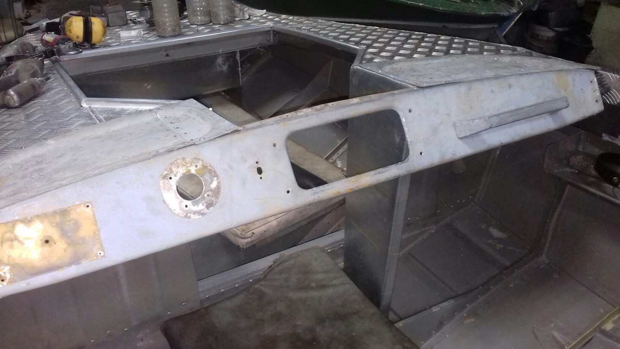

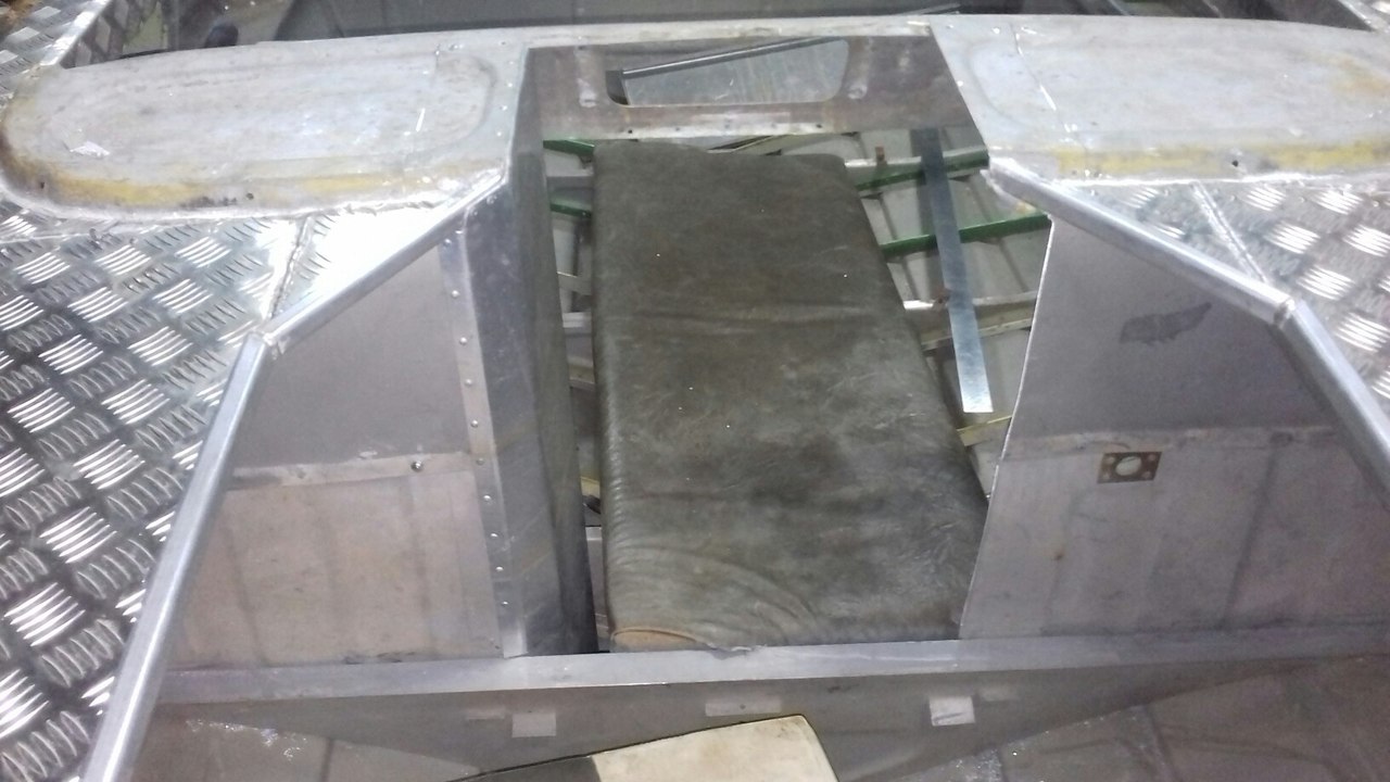

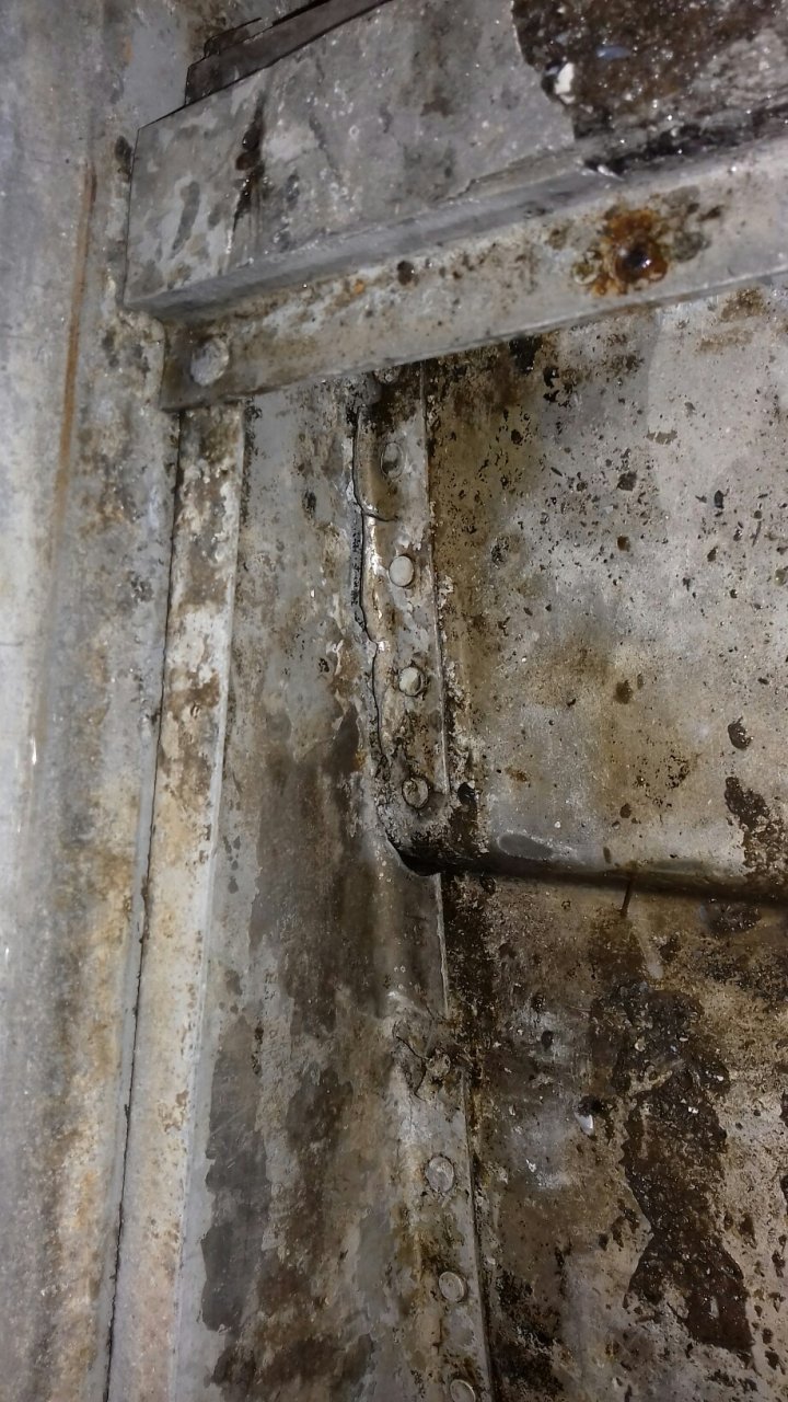

Дим шпангоут разрезал, ,по этому шву еще компенсирующий силовой неравнополочный уголок ставить буду на который передние слани оператся будут , и к бортам новые гибы пришлось делать.

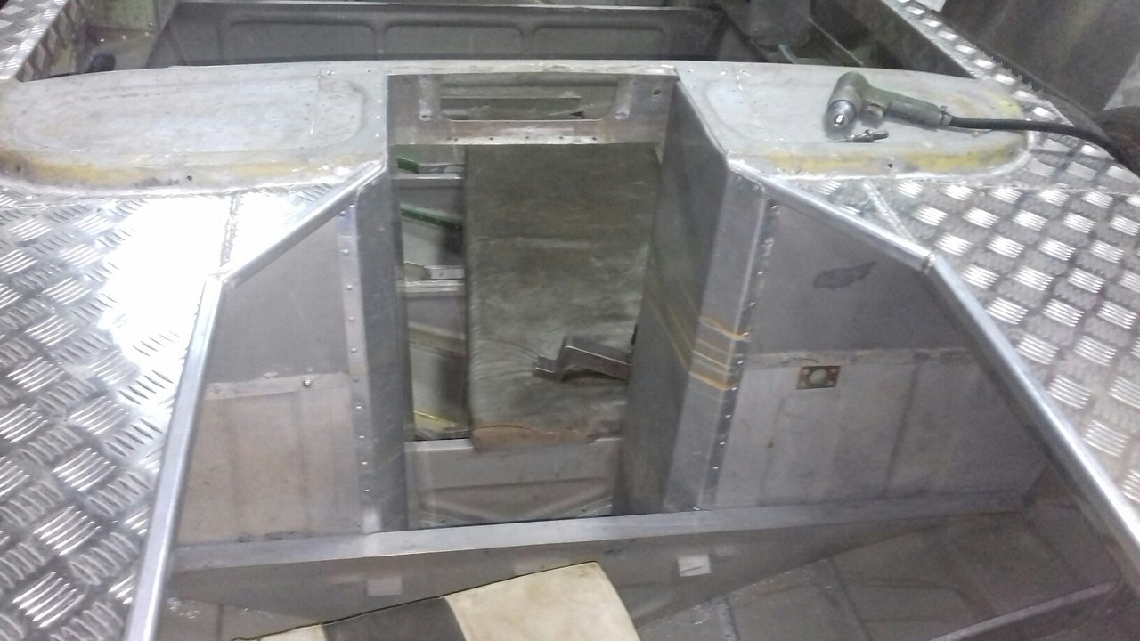

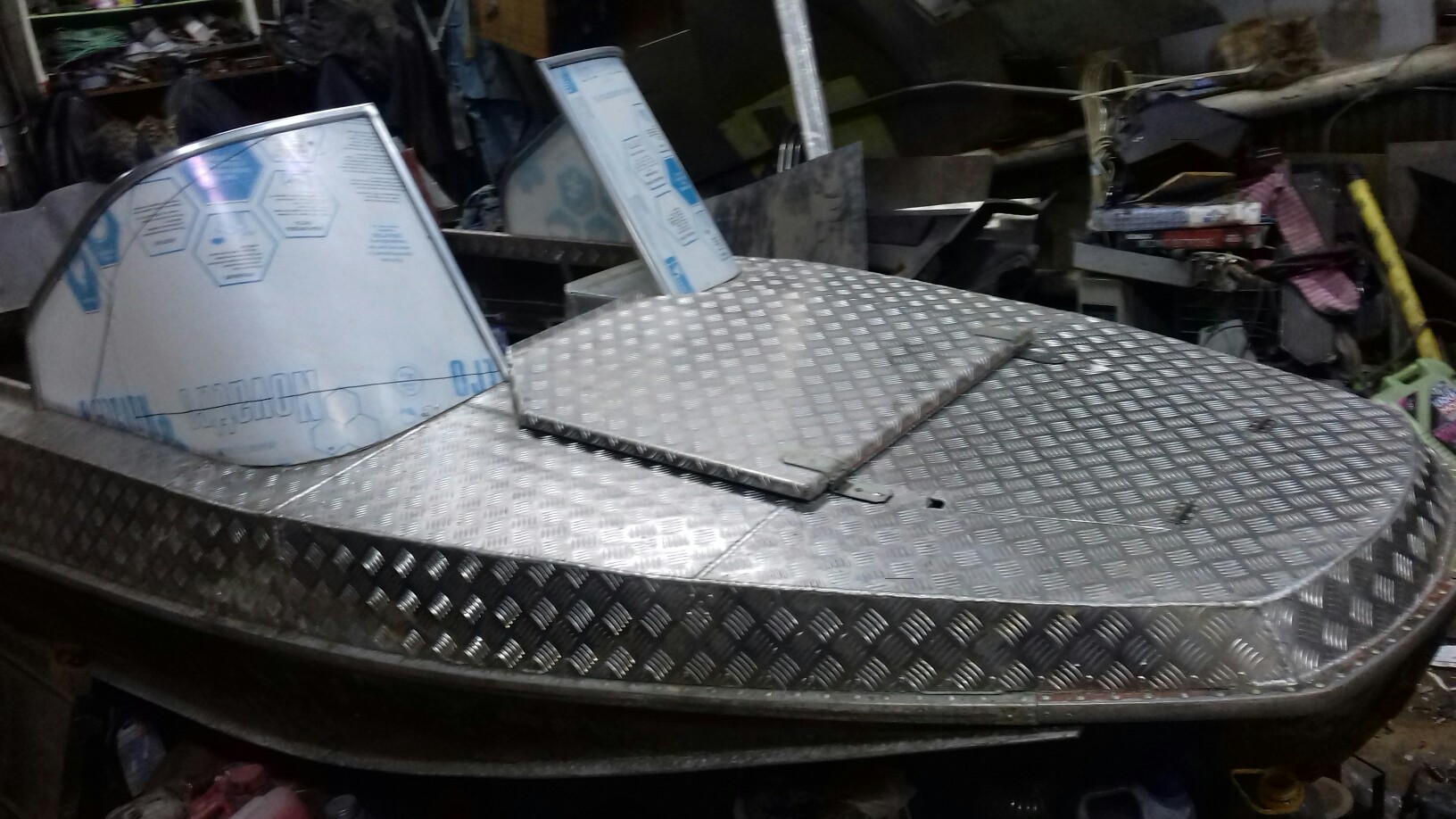

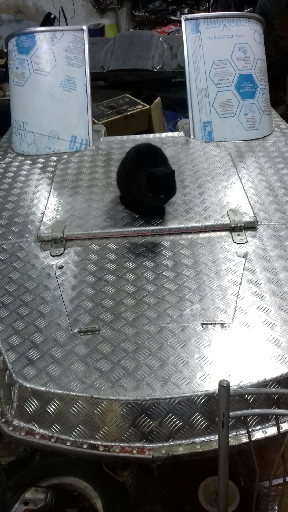

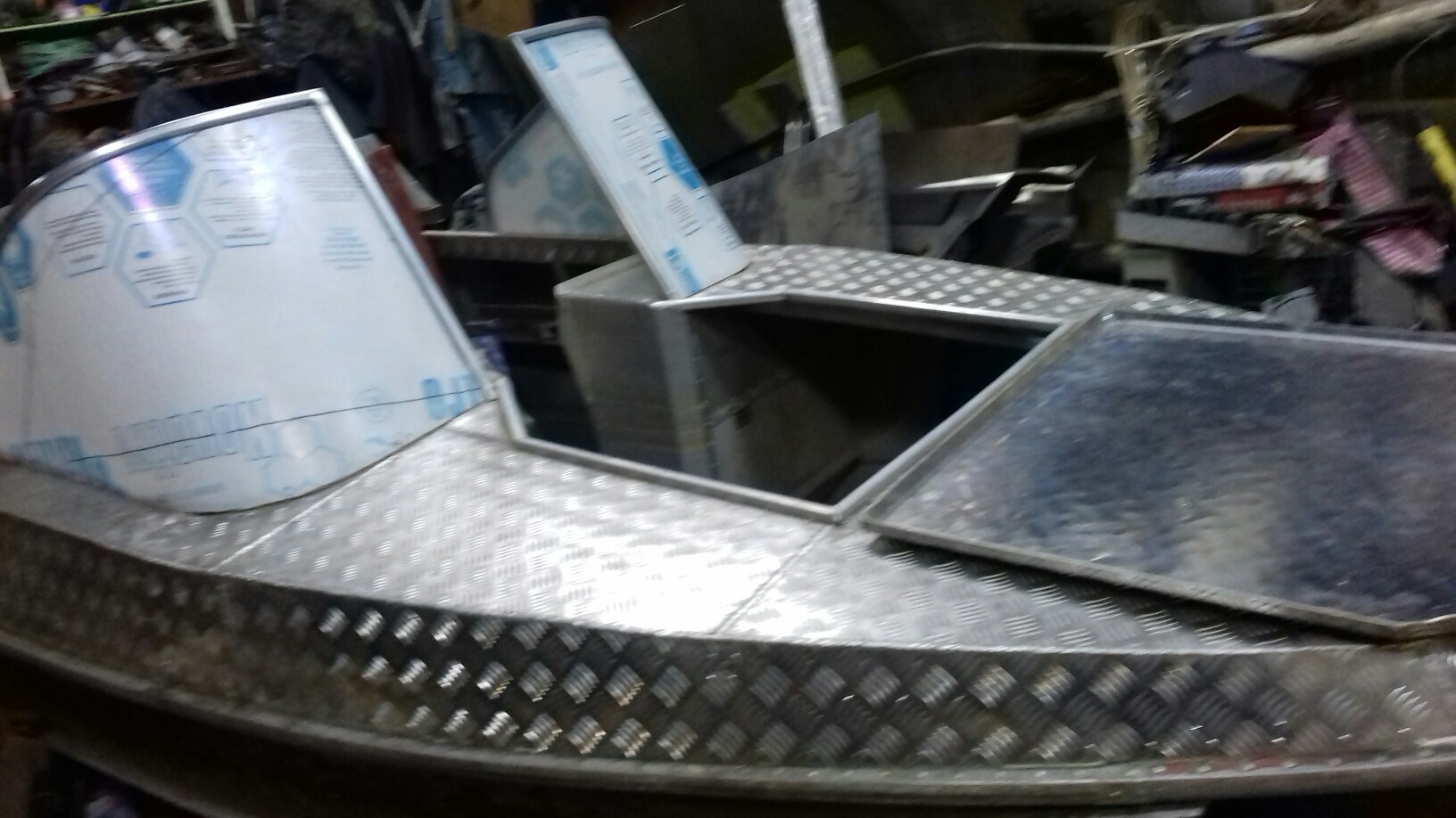

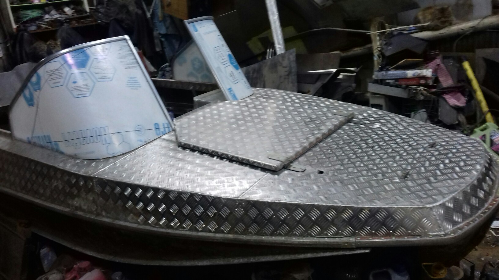

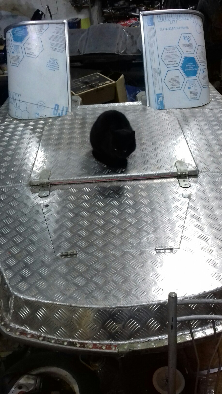

Продолжаем .
Oleg_samara
18.01.2017
2 891
2 472

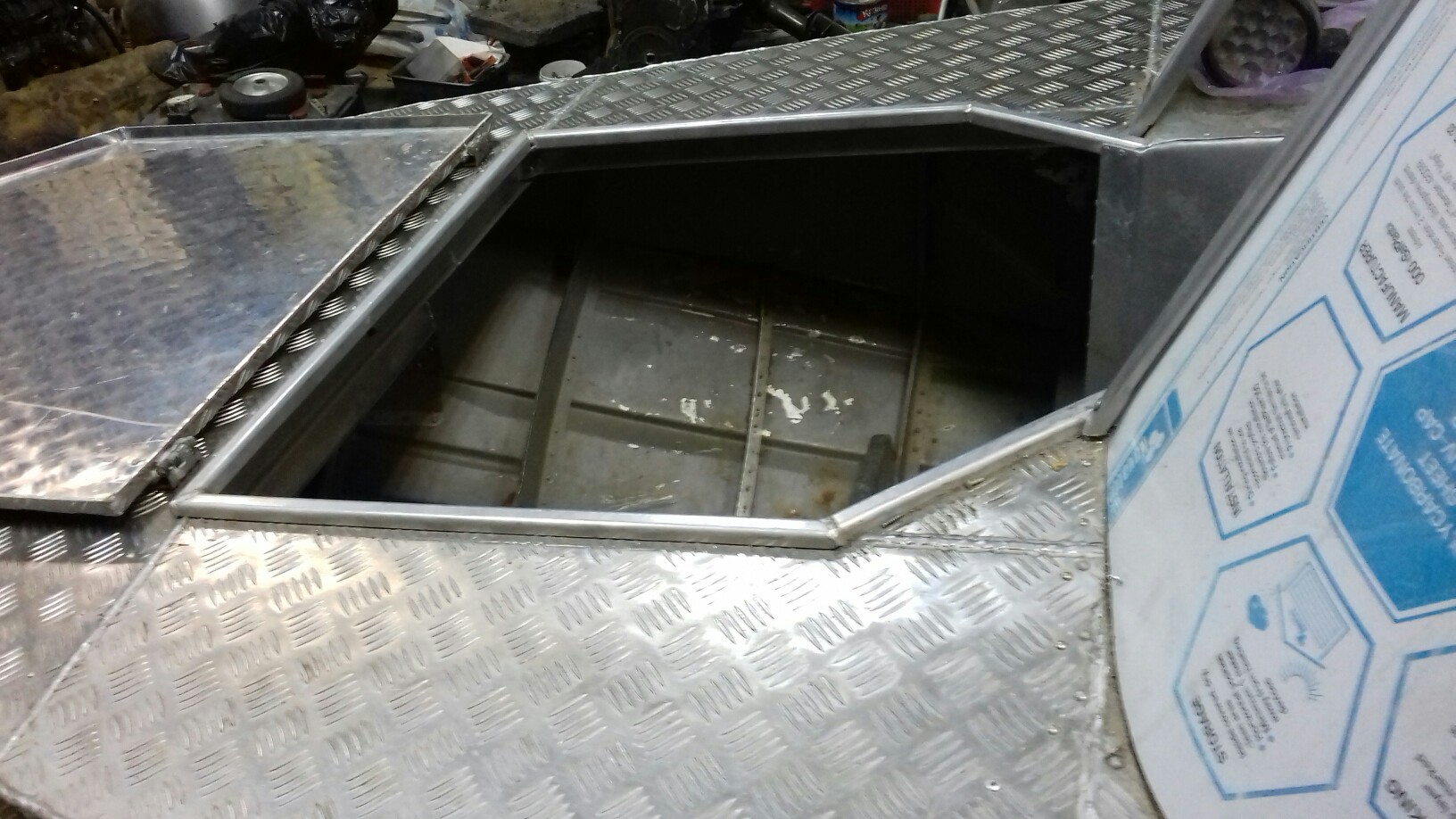

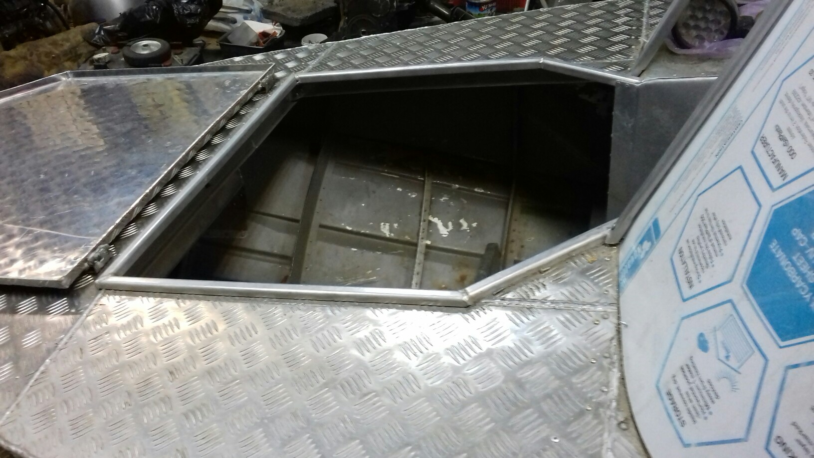

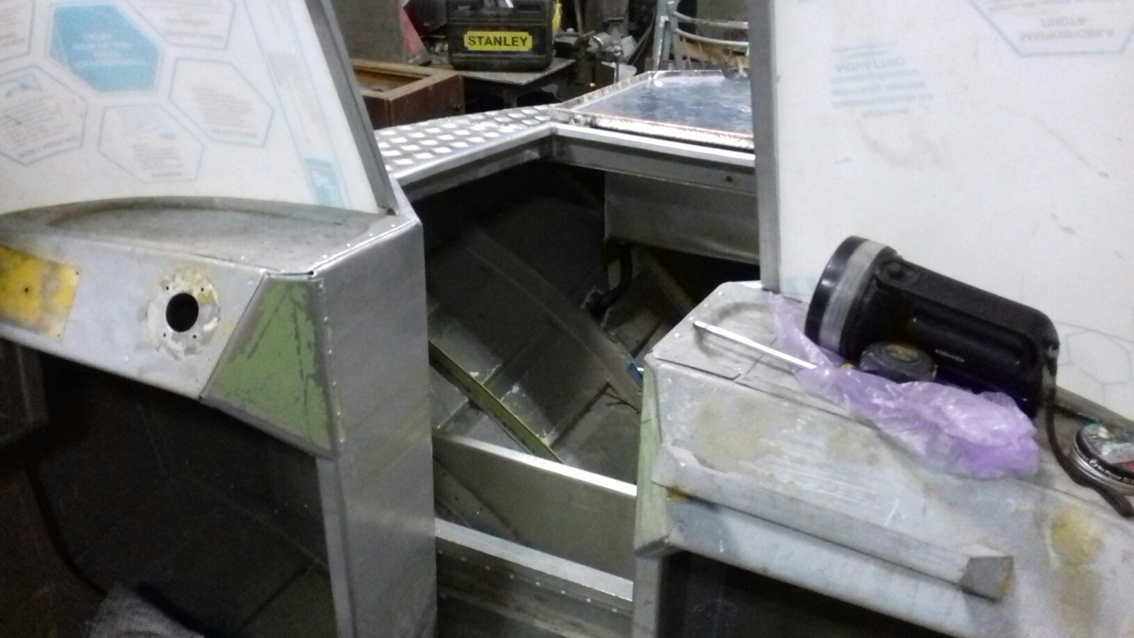

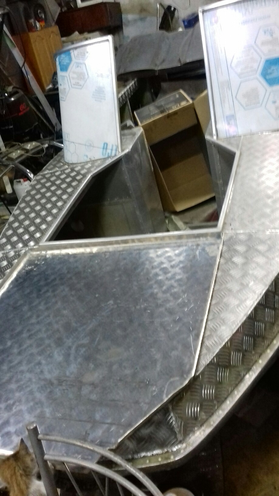

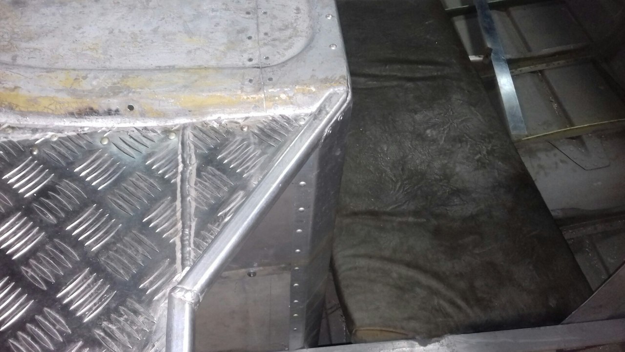

Вот такой проходной люк, для более безопасного лова спинингом, и что бы волной не залило , все же это Казанка.
Oleg_samara
18.01.2017
2 891
2 472
Изнутри.

Саш такие переделки сначало делаются соратникам и близким знакомым и потом удачные решения предлогаются на общий обзор , эту Казанку товарищ начал приводить в нормальное состояние еще 7 лет назад , потом он уехал строить Сочи 14 , потом женился, теперь живет за сотню верст, год назад появился и напомнил про незавершенный проект, попросив , в память нашего сотрудничества , осуществить в метале уже без его участия , покраску и отделку говорит сам уже сделает за долгие зимние вечера . Заднюю лесенку доделаю и передам хозяину , фотки окончательного вида будем ждать уже от него .
26 634
1 813
Удлинённая и расширеная казаночка крайне интересный проект. Да и с нарощеными бортами отлично вышло.

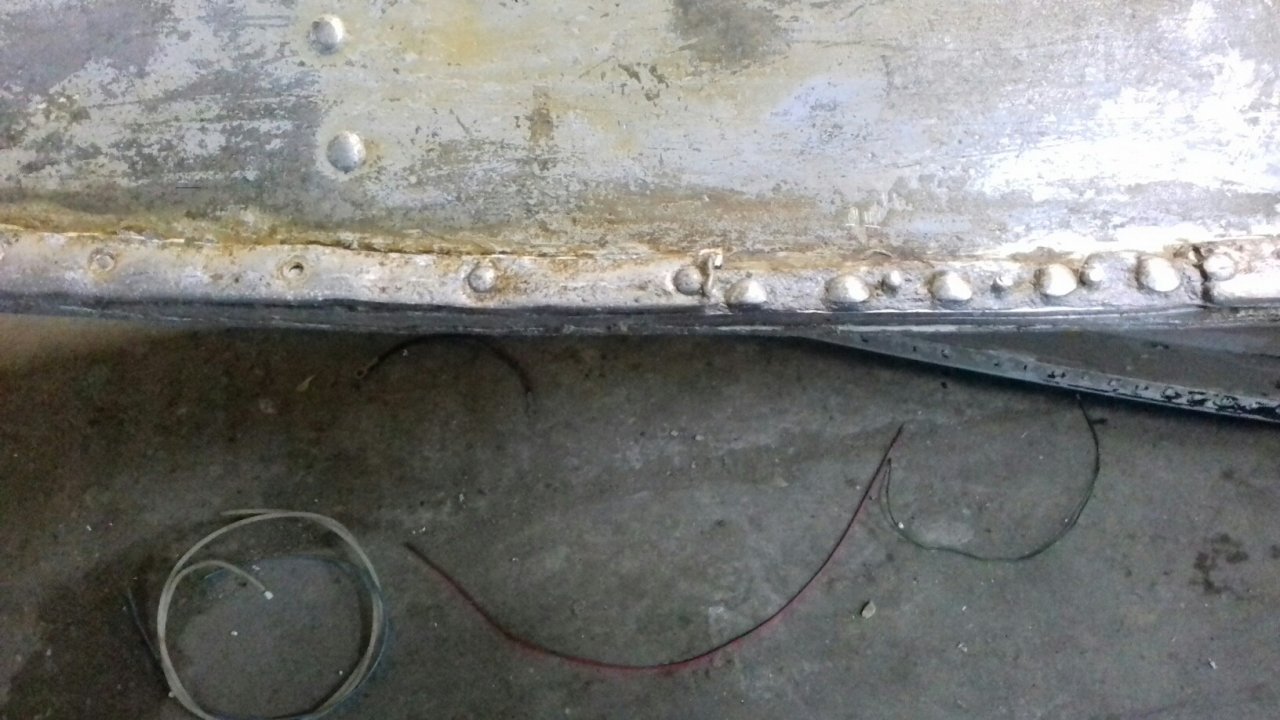

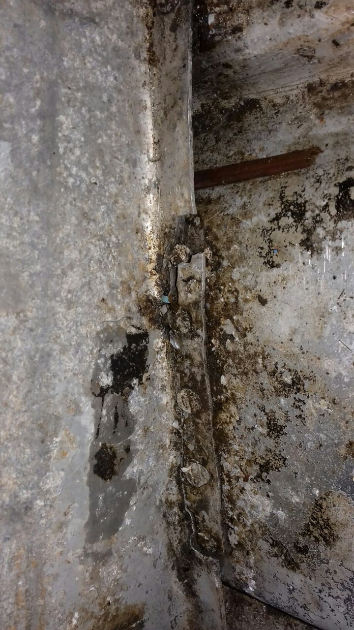

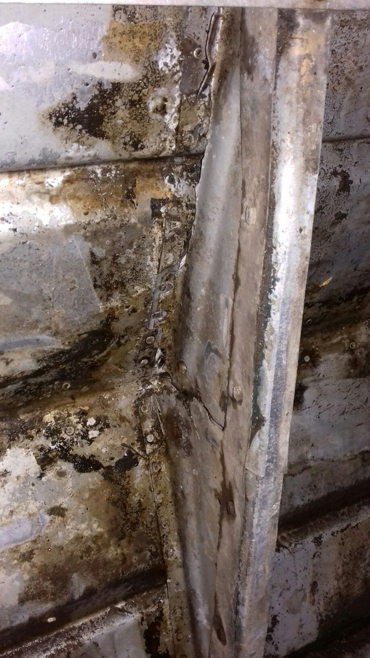

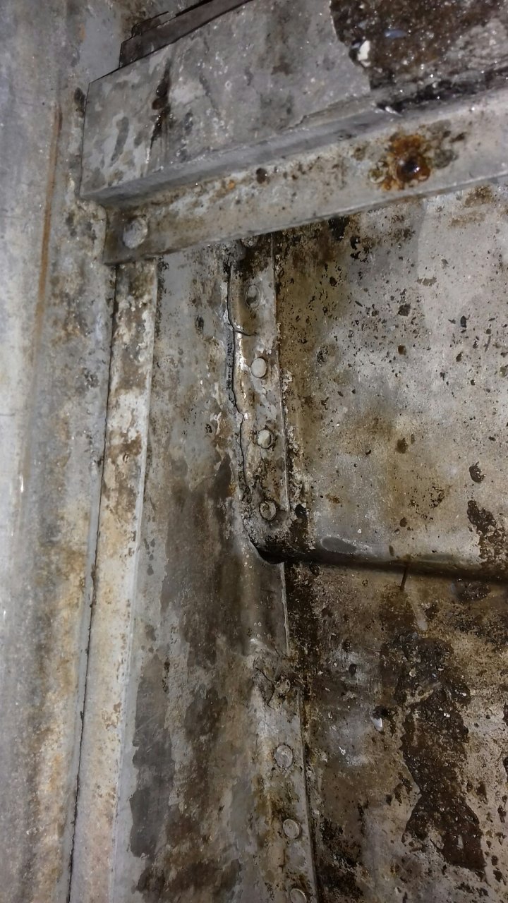

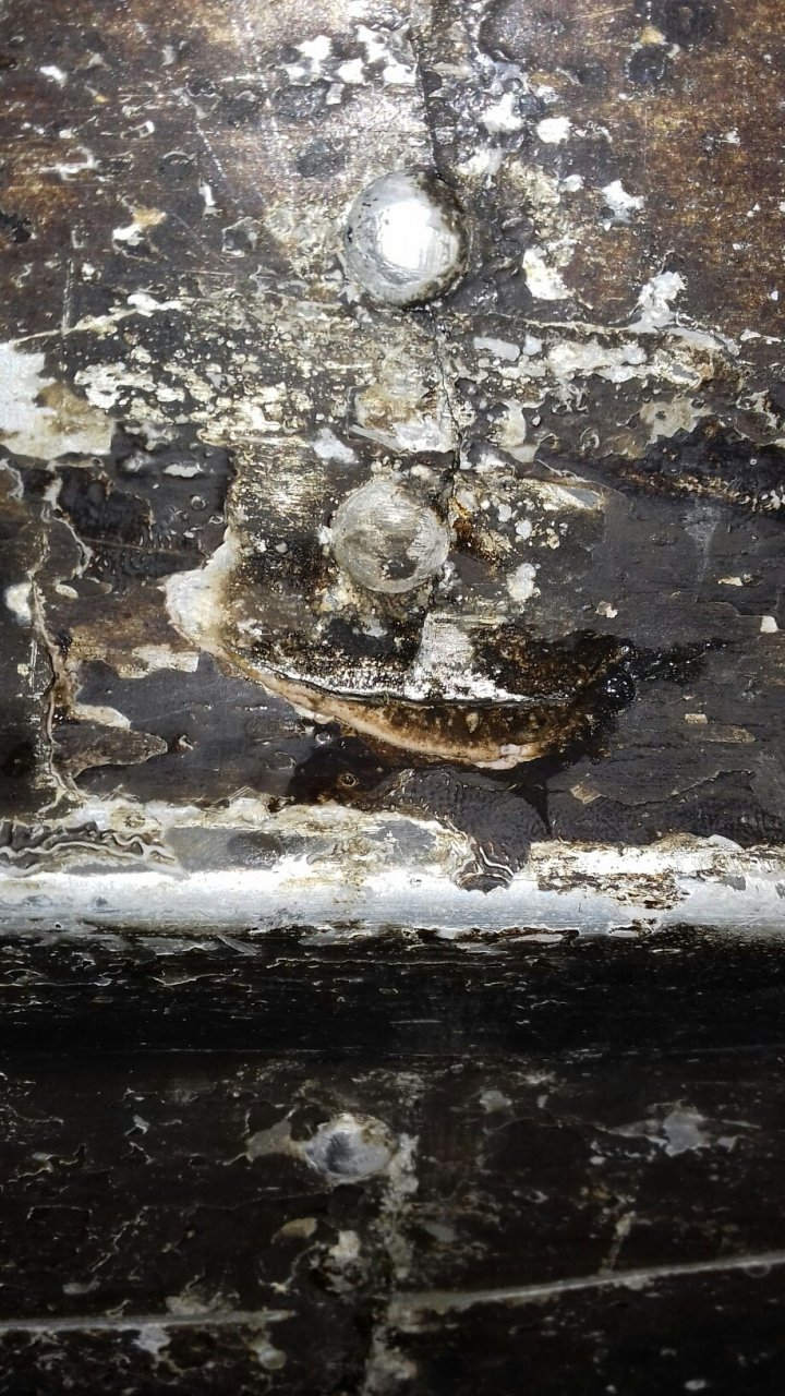

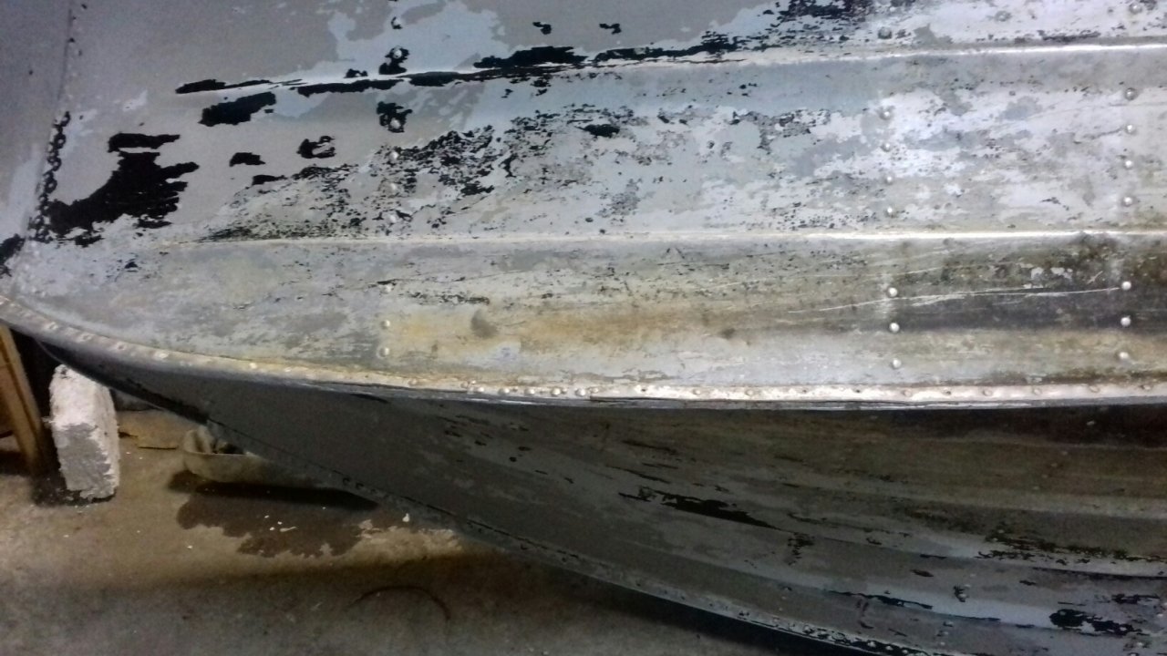

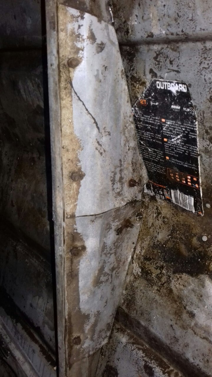

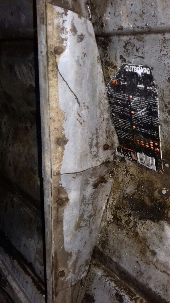

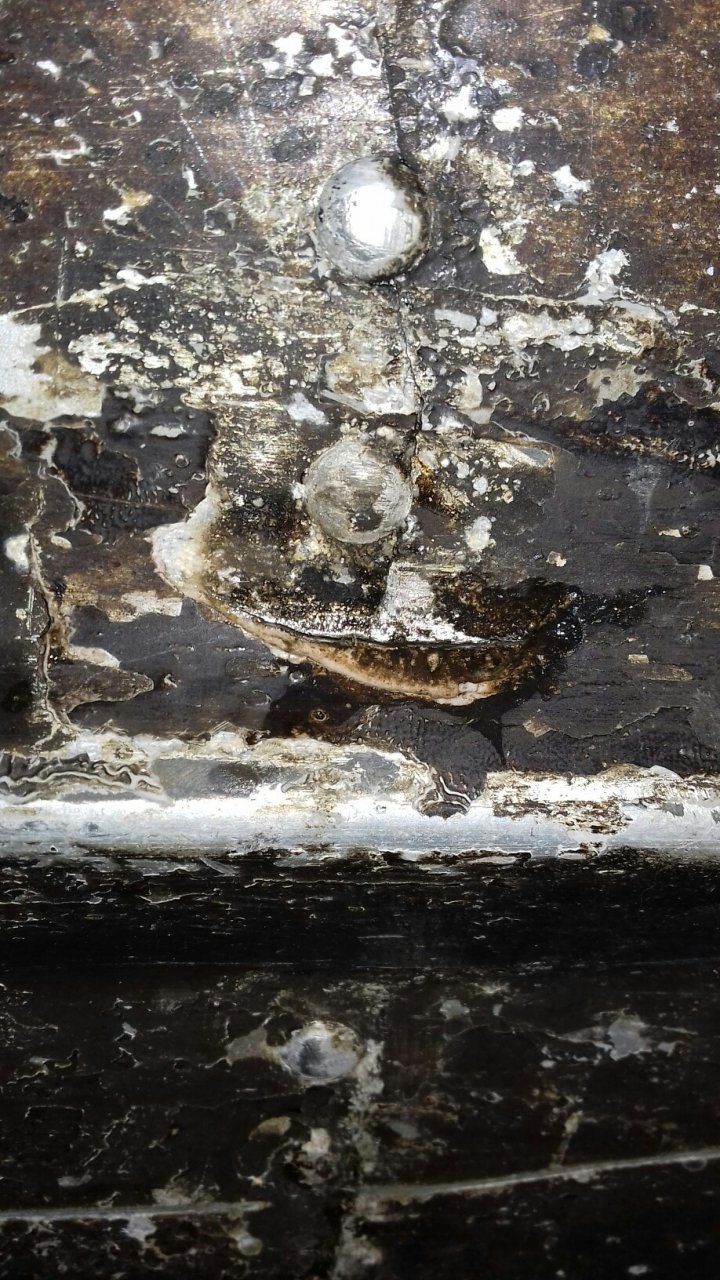

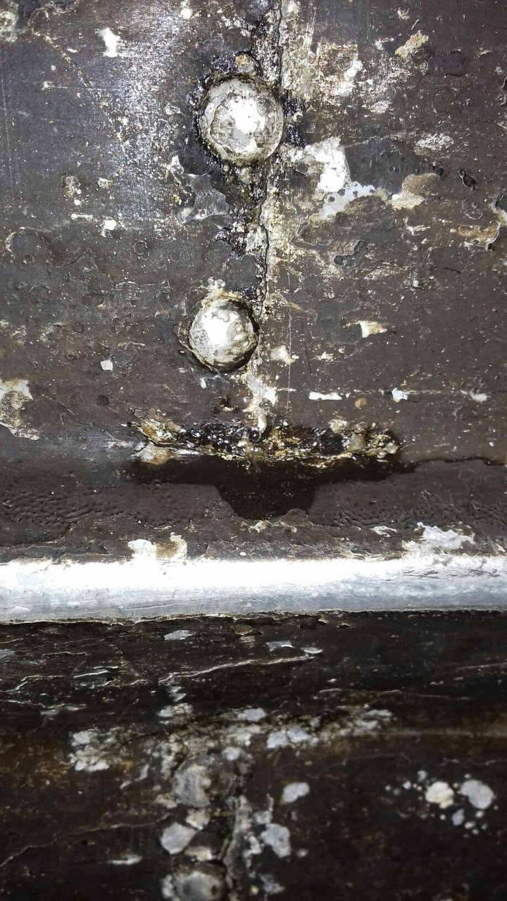

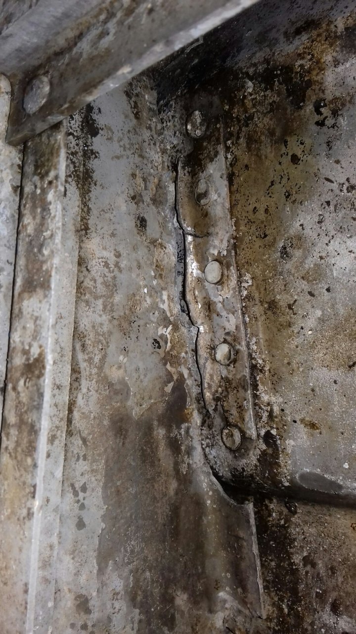

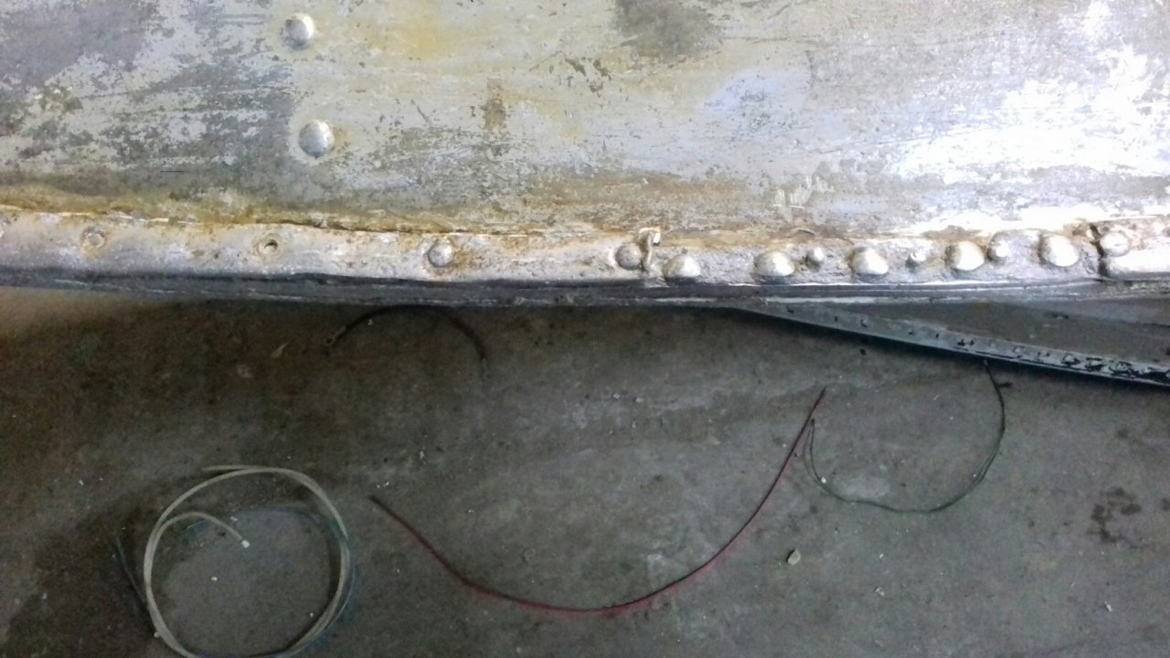

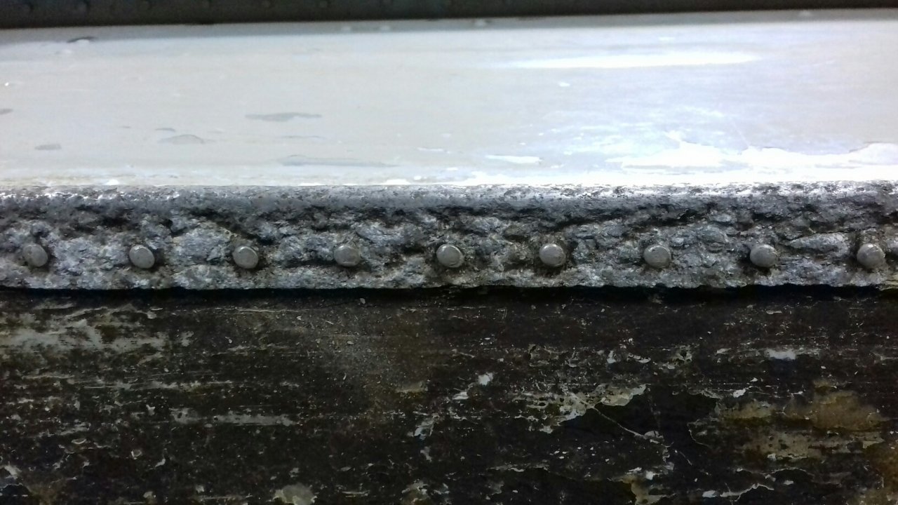

Вот еще одна побитая Казанка попалась,
Oleg_samara
18.01.2017
2 891
2 472

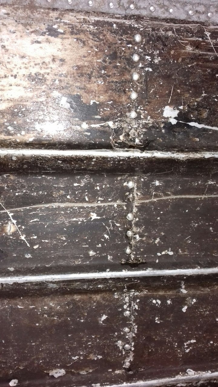

Изнутри .
Oleg_samara
18.01.2017
2 891
2 472

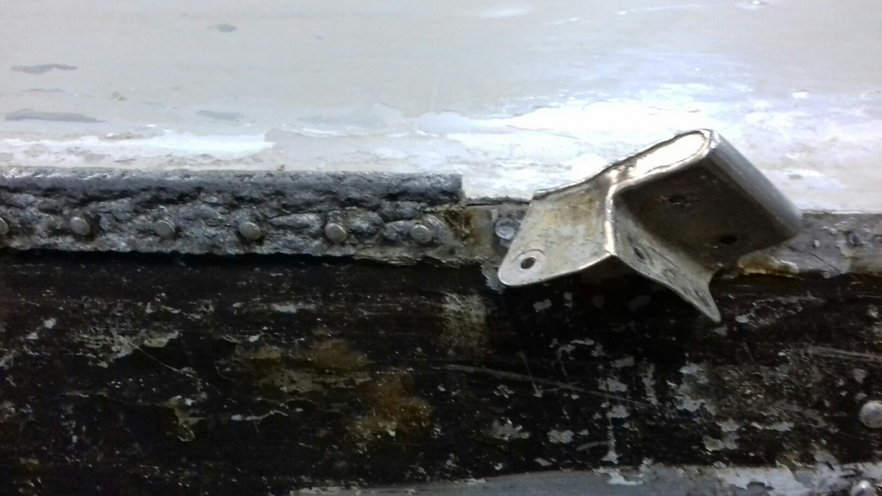

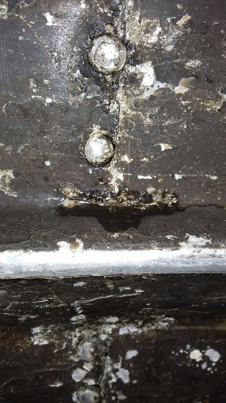

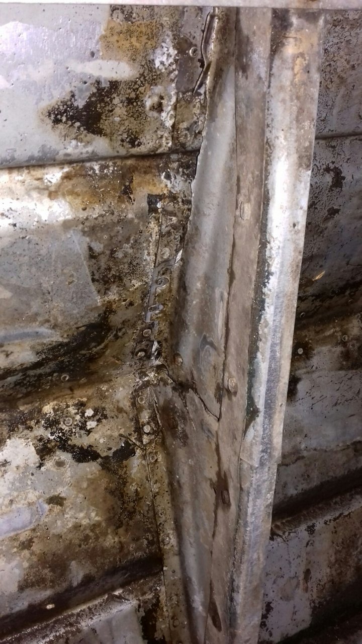

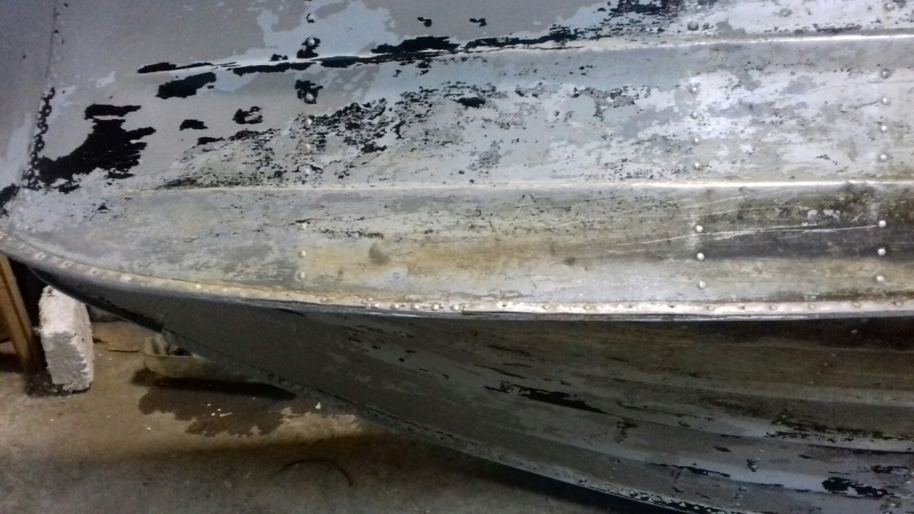

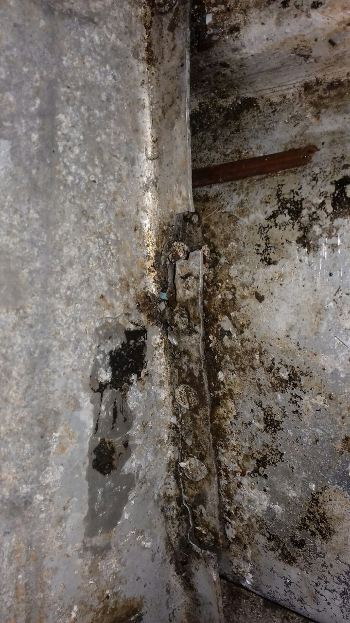

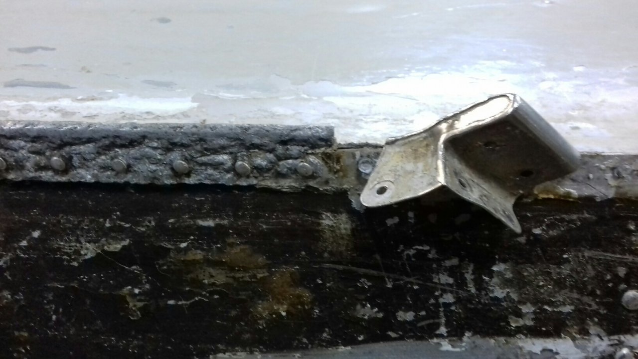

Что творят со скулами подлые законцовки из нержи . В мусор нержавейку .
Oleg_samara
18.01.2017
2 891
2 472
Киль уже ремонтировали, придется переделывать.
