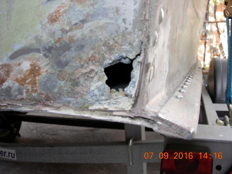

Oleg_samara сказал(а):
колесные узлы лучше ликвидировать ,как на предыдущей фотке . Иначе вот результат .
Нет вопросов.
Так получается .

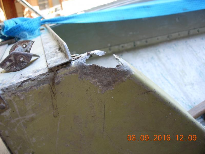

А тут вопрос. Что произошло в промежутке между этими двумя статьями? Поменялось мировоззрение?
Фотки не прилипли. Суть в том в одном месте мы снимаем железо (потому что ржавеет) в другом ставим потому что... Почему?
9 557
4 768
КИЛЕВАЯ из ЖЕЛЕЗА!? Бред.Не ну себе любимому,хоть из чугуна,а советовать так делать думаю не надо....
1 354
А слова то какие "ЛИКБЕЗ" "ТЮНИНГ". Надо срочно переименовывать, а то поклонники появляются.
Нет вопросов.
Так получается .

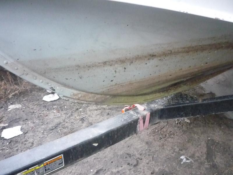

Парни по этому и тема ЛИКБЕЗ - делюсь опытом лодочника и авиационного конструктора со стажем . Снимаем не железо , колесные узлы из нержавейки, а накладку на киль предлагается из черной стали, посмотрите ряд активности . Коррозии подвергаются почти все металлы , вопрос ресурса, а так же есть способы замедления коррозии - покраска . Приведу пример - на Амуре заводской киль стальной 2 мм, при надлежащем уходе, протерается в среднем за 10 лет, если на новый киль добавить 8 мм пруток - это на 50 лет , а лет через 30 поменять пруток не проблема, поскольку сама полоса в районе клепаного шва целехонькая, на 30 летних корпусах можете сами убедиться, осмотрев с десяток Амуров. ПО ЭТОМУ И СОВЕТУЮ как себе любимому и ЕСЛИ ПОЯВЯТСЯ ПОСЛЕДОВАТЕЛИ - НЕ ПОЖАЛЕЮТ .

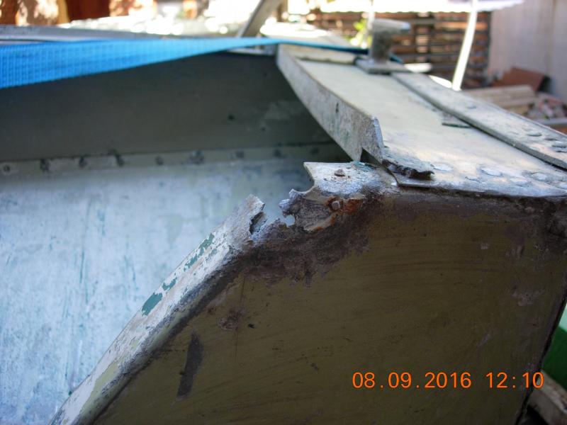

9 557
4 768

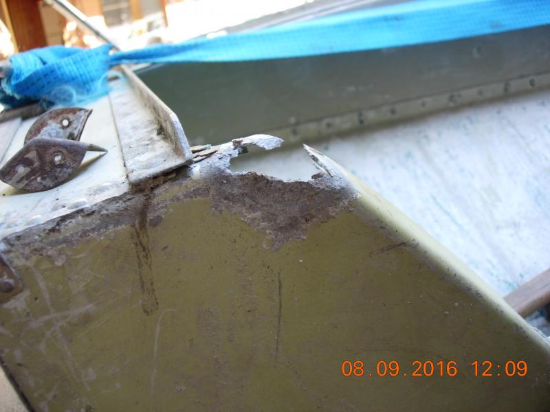

:? А ничего что корпус у АМУРА из АМГ !?Железо на дюралевом корпусе в эту формулу никак не входит.Вот что делает железо на корпусе Прогресса :shock: :(
27 895
2 598
Железо и д16 вещи несовмеСтимые!
От слова ВООБЩЕ!!!
ИМХО!!!

Владимир по скольку лодки собранные на авиа заводах, делались по программе обучения клепальщиков, то есть учениками, скорее всего в этих местах нарушение технологии сборки - простая щель, в которой скапливалась влага, есть такой вид коррозии .

Выскажу по этому поводу своё ИМХО основанное на многодесятилетих наблюдения: На П-2 с нерж. скуловыми накладками и обычно проблем с коррозией нет, а вот у К-5 "чёрная" накладка на днище в районе миделя у всех сгнившая... эт к вопросу о долговечности и практичности ;)

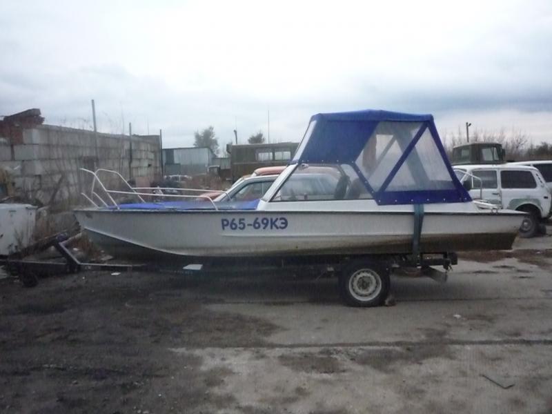

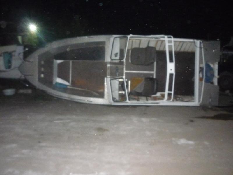

Каждый имеет право на свое мнение, даже если оно ошибочное - знания и время устанавливаю истину . Пусть лучше сгниет накладка на скуле как на Казанке 5 , чем сама скула как на Казанках 5 М2 - 4 , из за задника скул из нержавейки, ЧТО ПРОЩЕ И ДЕШЕВЛЕ РЕСТАВРИРОВАТЬ? НЕРЖАВЕЙКА НЕ ДРУЖИТ С ДЮРАЛЬЮ - ЭТО ФАКТ .
А что непосредственно тюнинг не интересен или не разглядели . Упростим .

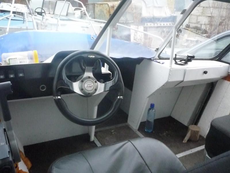

Еще .

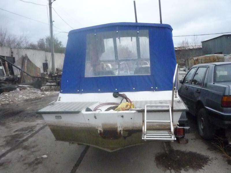

Корма .

Ч верху .

Внури .

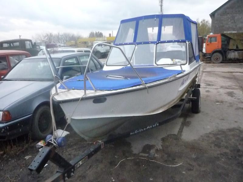

Неплохо очень, на сколько удлинил прожика?
Один метр с кормы отрезал, до начала сужения днища ,и два метра добавил, по мидельной ширине и килеватости , борта развалил , внутри по верху 1600 мм .

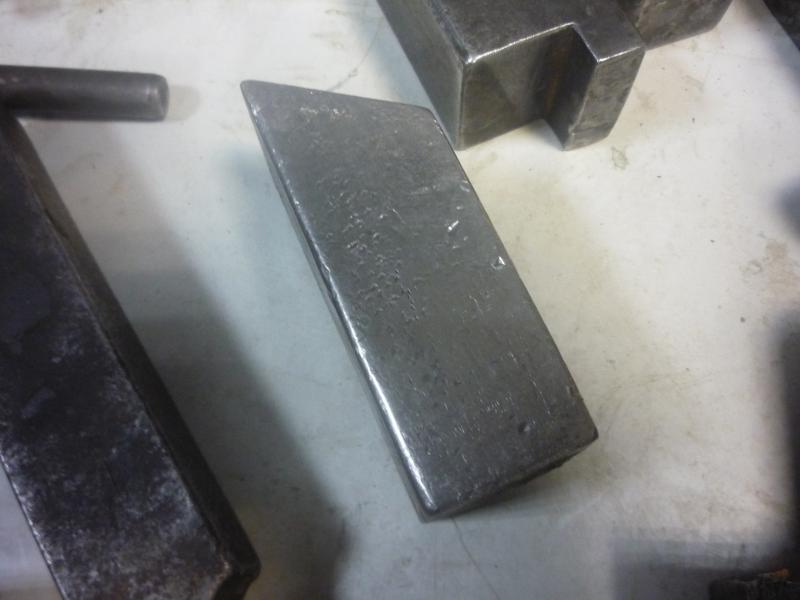

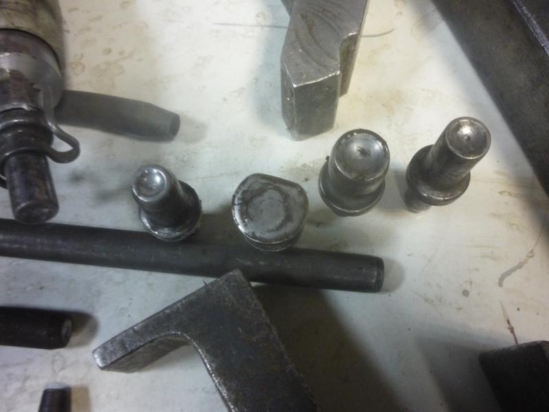

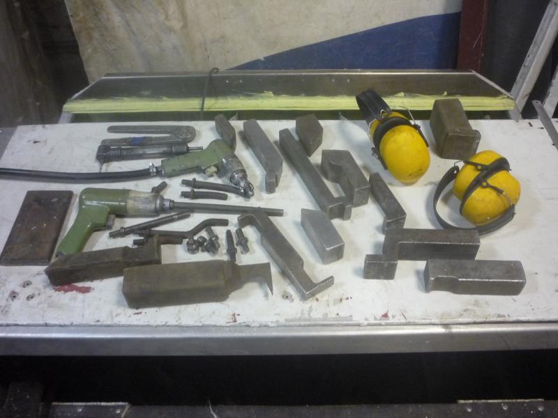

Юрий 85 сказал(а):
Отлично получается у вас , а расскажите пожалуйста как клепать поподробнее и что для этого нужно из инструмента и материалов, скоро мне клепать предстоит а опыта в этом деле нету :unknown: думаю многим будет интересно :) :) :)
Юрий сложного конечно в клепке нет - просто нужен опыт и у каждого он приходит с Nго числа поставленных заклепок, как у сварщиков после километра шва . А азы такие - диаметр сверла на 0,1 больше диам. заклепки . Заклепка 3,0 - сверло 3,1; 3,5 - 3,6; 4,0 - 4,1; 5,0 - 5,1 соответственно .Длина выступающей части = 1,3 диаметра ,если меньше головка дохлая будет, если длиннее более 1,5 может загнуться , то есть длина заклепки = сумме пакета и выступающей части . Также важно соосность удара пистолета с осью заклепки и особо перпендикулярности поверхности поддержки - но это только с опытом , по этому потренируйся на образцах . Пакет деталей должен обязательно быть сжат, по этому предворительно его необходимо скрутить винтиками или саморезами . В длинном шве первые заклепки ставишь рядом с саморезом в середине и идешь к краям шва . Если клепаешь с герметиком следи и стирай тряпкой герметик с поддержки и с торца заклепки - смазанные будут гнуться на 90 % .Если появятся вопросы задавайте ,буду рад помочь . Вот основная часть инструмента не считая компрессора .

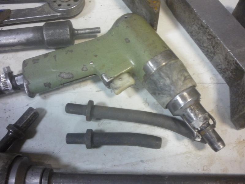

Пнемвопистолет КМП-14 по моему самый надежный и живучий, как автомат Калашникова и рядом более мощный КМП-24 такой же боец, бойки у них взаимозаменяемые .

Бойки - обжимки серии ЗВ и плоская ЗУ .Основная поддержка .
