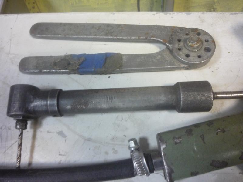

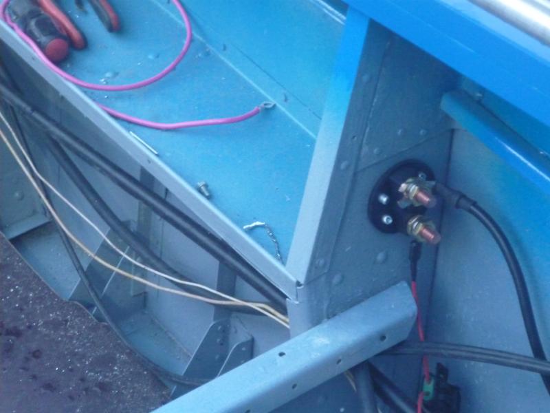

Кусачки заклепок и угловая насадка к дрели - нужное подспорье .
Oleg_samara
18.01.2017
2 905
2 501
Бютжетный вариантик .
Oleg_samara
18.01.2017
2 905
2 501
Мелкие подробности .
Oleg_samara
18.01.2017
2 905
2 501
Скорее на воду . Темнота не помеха .

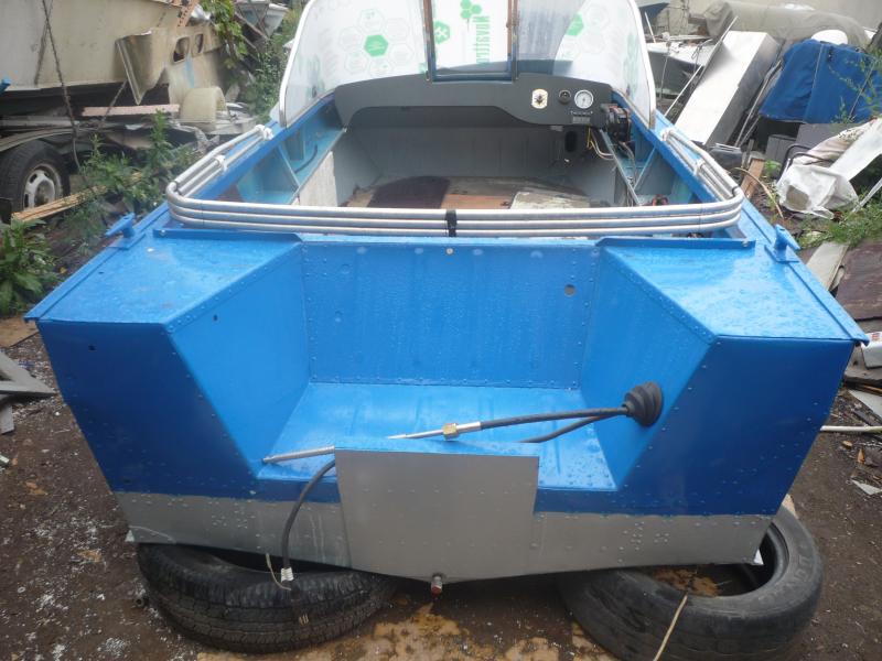

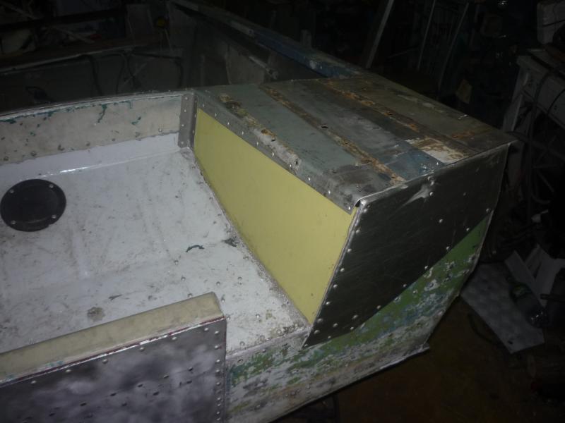

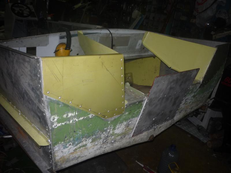

:) Ну ты же сам спрашивал про усиление шпангоутов! Вот человек тебе и помогает.Смотри ,читай ,изучай.Вот тебе пример из моей практики.Не жалко.Вот примерно так усиливается носовая часть лодки после устранения носовой палубы.Сам осилишь? :?

Осилить можно,только думаю нет смысла пыжиться,лучше отправлю спецам. :pardon:

Классная работа.
А фото готового есть?
9 557
4 767
:pardon: Катер в работе.Второй год! Вот это фантазия у владельца!Если любопытно то посмотри тему сначала. :yes:

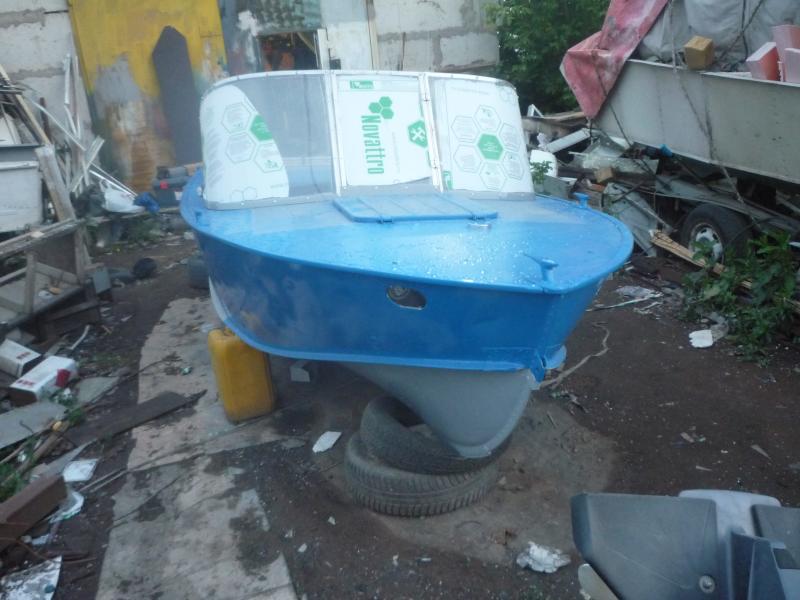

Володь , а эту двоечку не удлинял , судя по раковине , и не каюта ли будет ?

:shock: С чего ты решил что это двоечка!? :eek: Двоечка пройденный этап! Ничего больше удлинять не буду.Предупреждаешь что могут быть проблемы при перерегистрации!Кричат ,да мы всё уладим!Море по колено! А потом,БАЦ! И ничего не решается...И начинается..А вы помогите,а переделать .Да проще отказать чем потом выслушивать. Двоечка была.Вот.То что на фото сейчас,можешь посмотреть в начале темы "МОНСТ на воде.Там где то и видео естьУ корпуса длина 6.20!

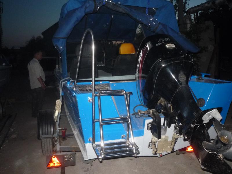

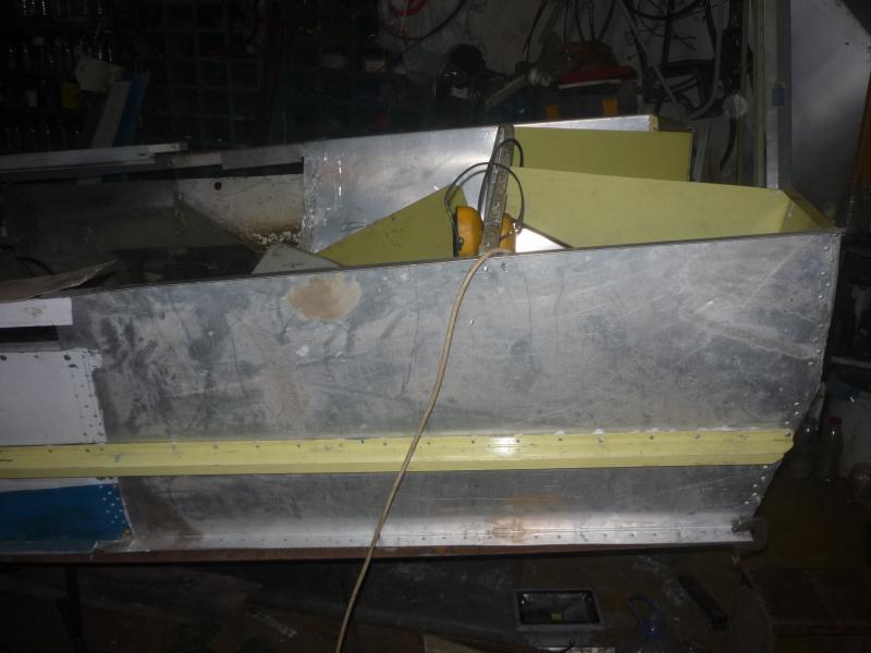

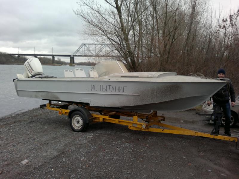

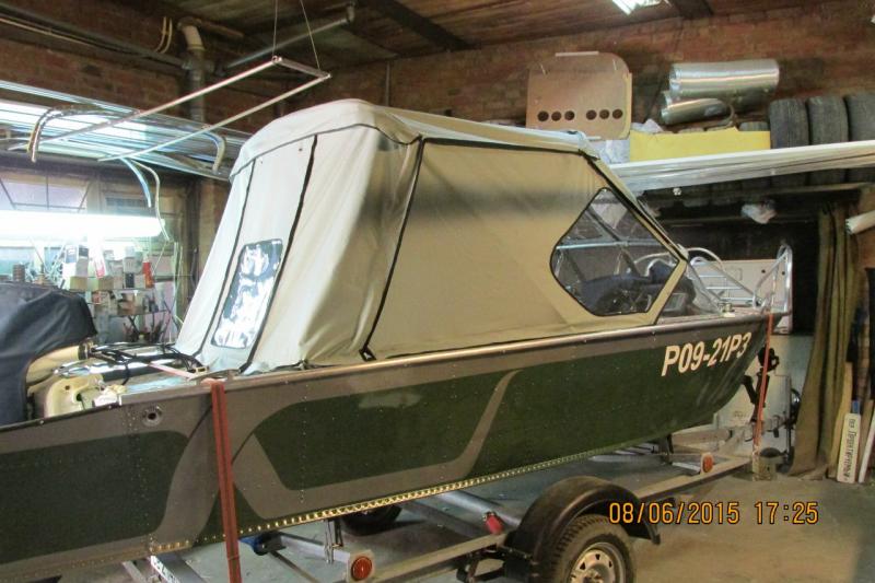

Прогресс-4 Тюним потихоньку)))
Удлинение Прогресса-4 на метр с небольшим развалом бортов .

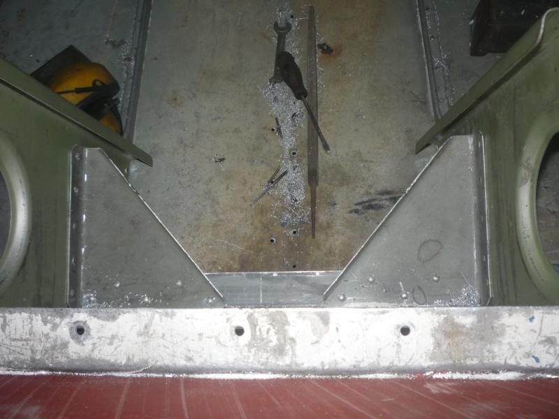

Скула - борт с днищем проклепан на герметике в потай с обоих сторон , скуловую накладку буду ставить тоже на герметик , заклепки в промежутке с тем же шагом . Потом сфоткаю .

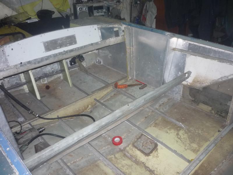

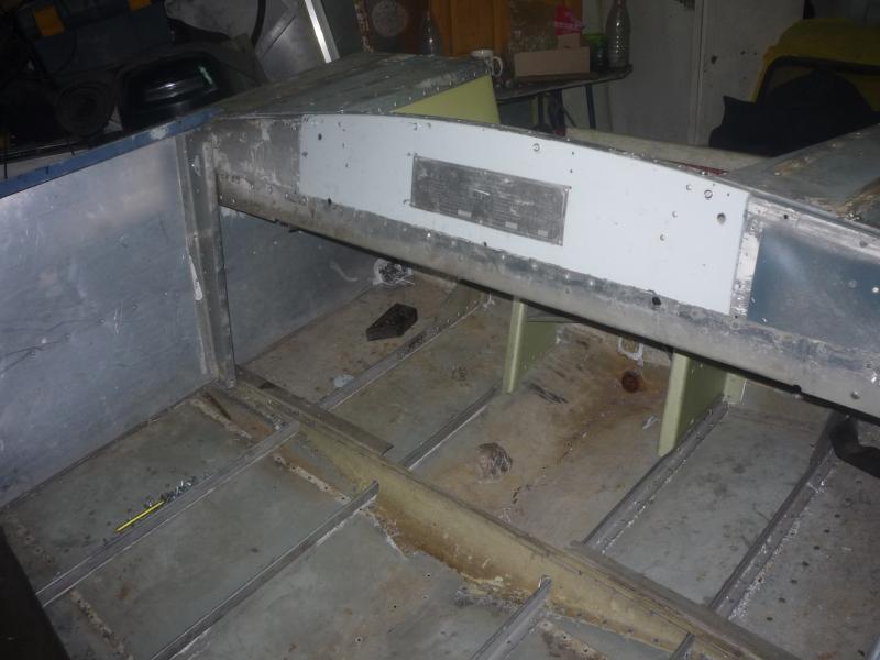

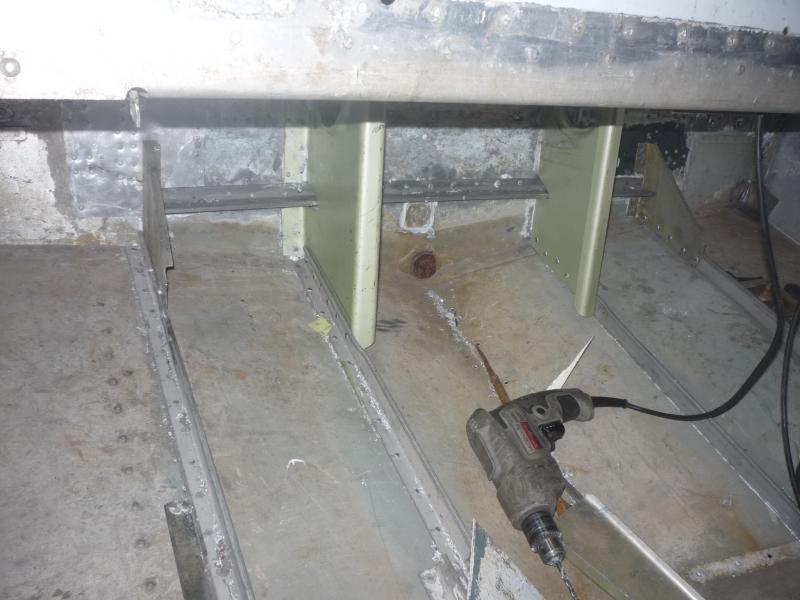

Вот элементы горизонтальной балки , будут связаны с дном рецесса , образуя жесткость на порядок выше чем фанера .

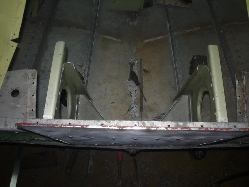

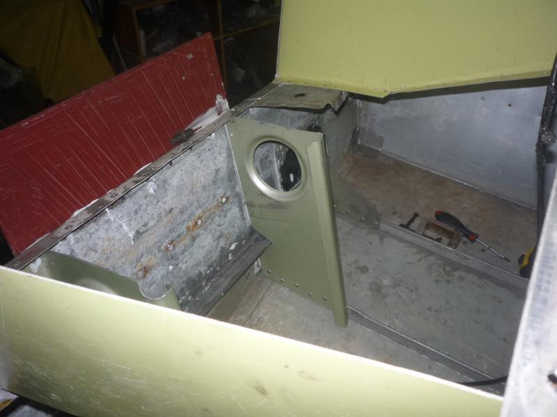

Вертикальные основные силовые стойки , все будет завязано в единую силовую схему . Позже покажу , пока что успел .

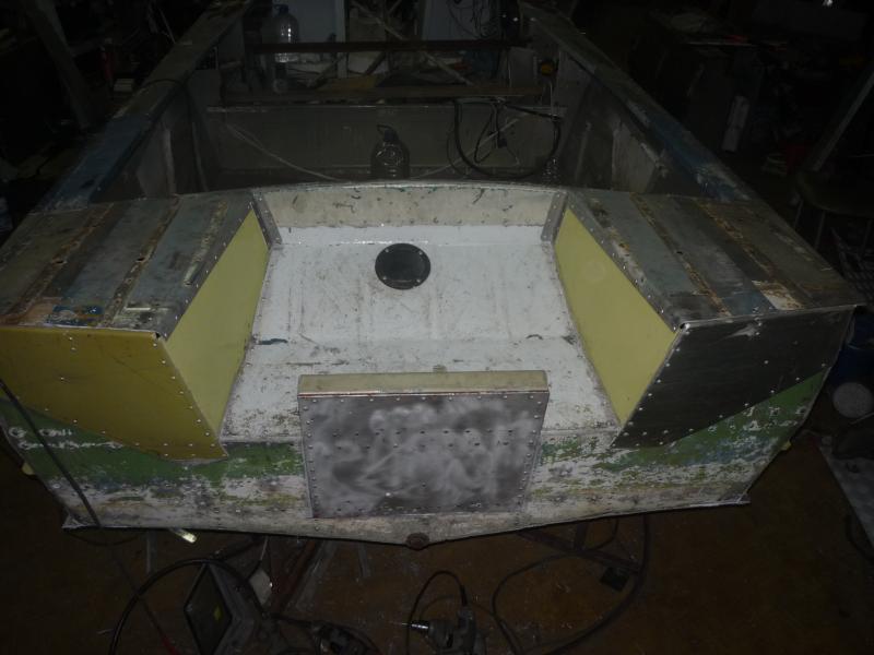

Павел подмоторная плита толщиной 6 мм , чего вполне достаточно , 12 мм я усиляю под моторы 150 сил и выше и только по тому, что ее кусками купить можно , меньшую толщину целым листом продают , а это накладно заморозить столько денег .
Авиационный подход в строительстве домов действительно вреден, измеряем то в миллиметрах - частенько второй раз пилить приходиться .

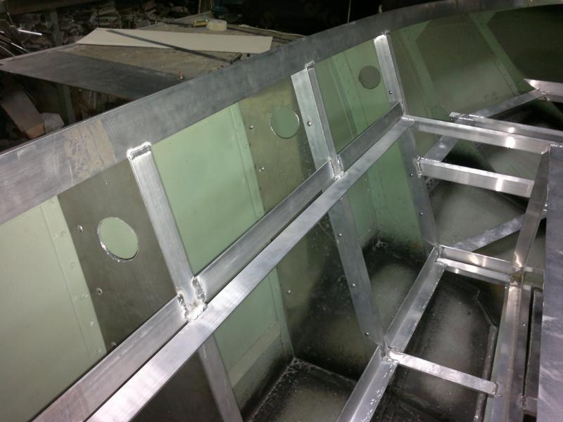

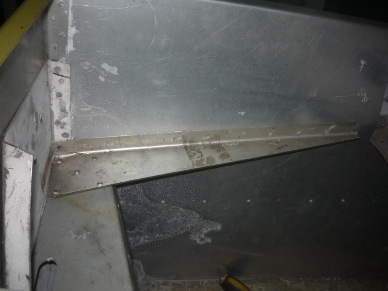

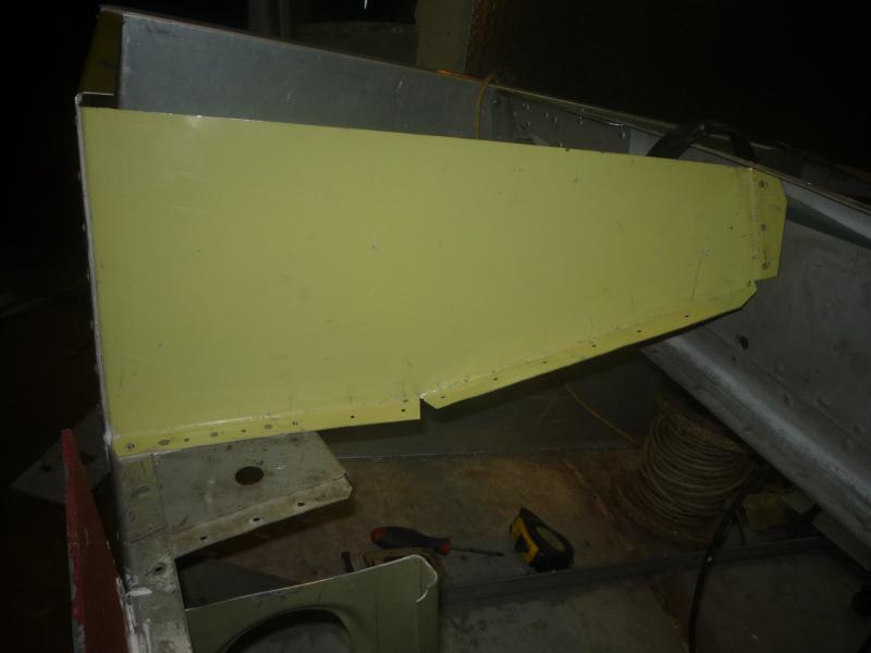

Продолжаем устанавливать ребра жесткости .

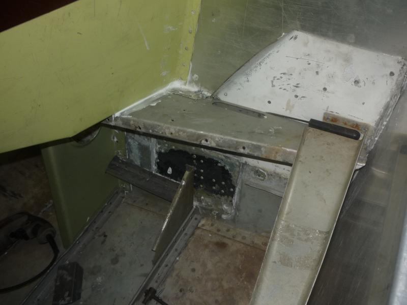

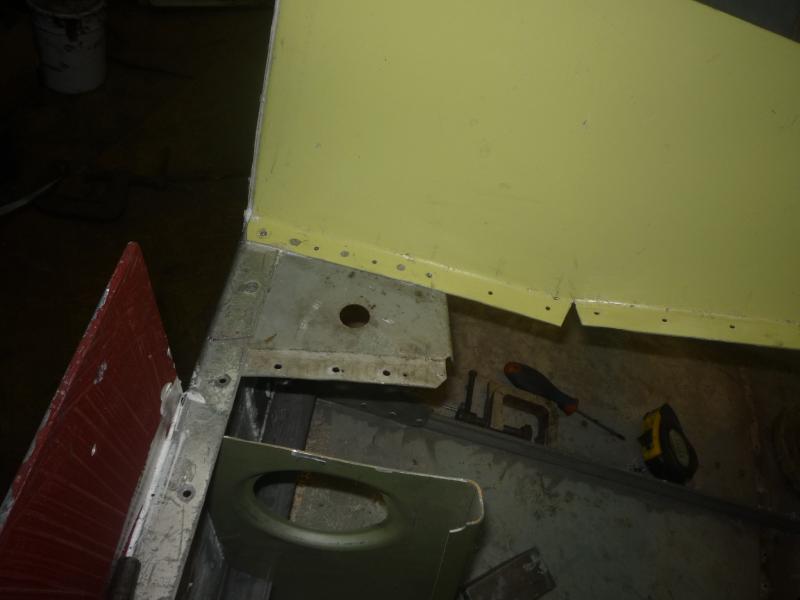

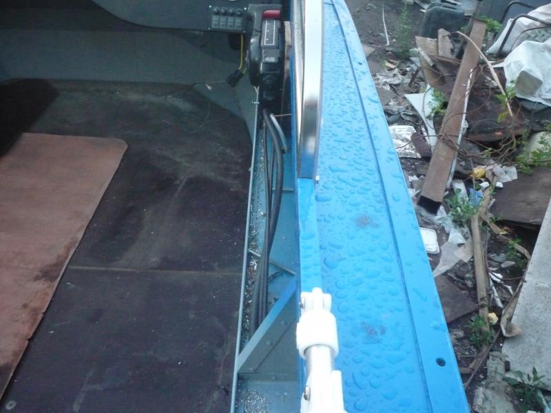

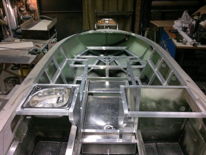

Силовые элементы палубы , потом накрою декоративным квинтетом .

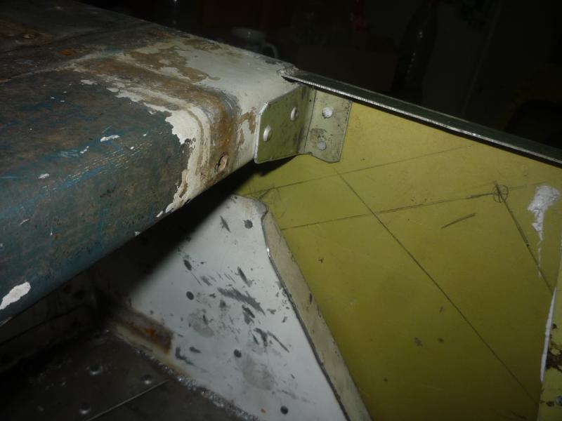

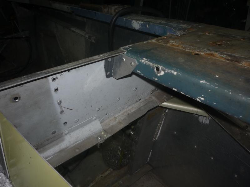

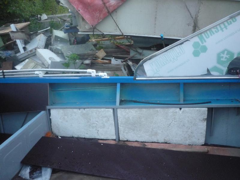

Шпангоуты старался использовать родные , жалко их в мусор выбрасывать , да и с металлом тяжко становиться .

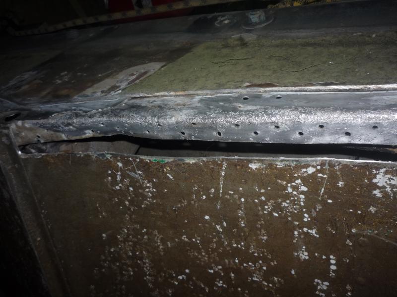

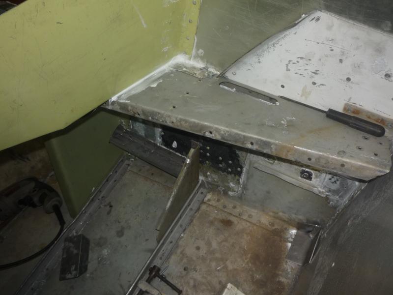

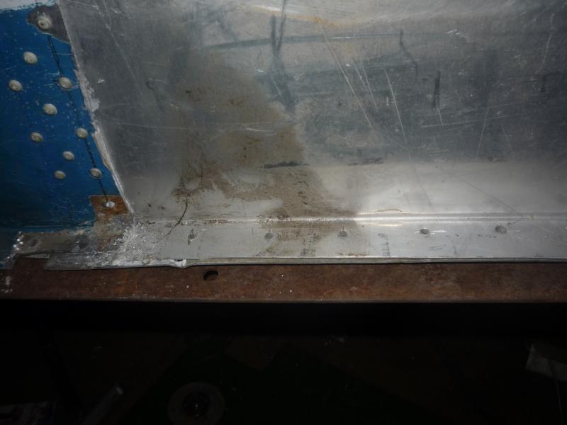

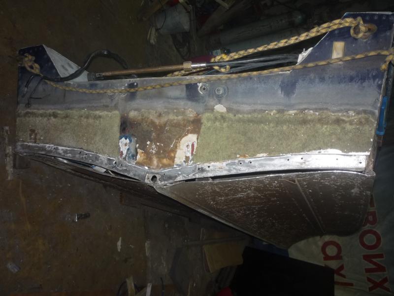

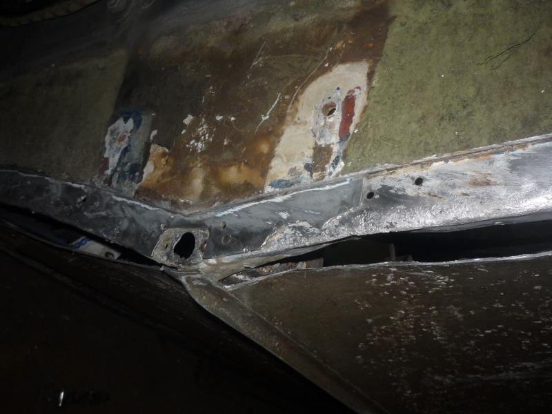

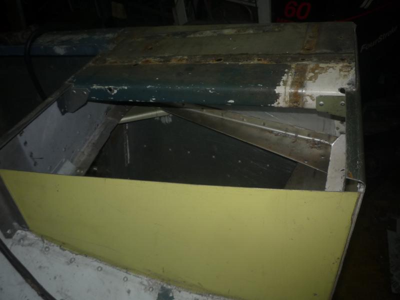

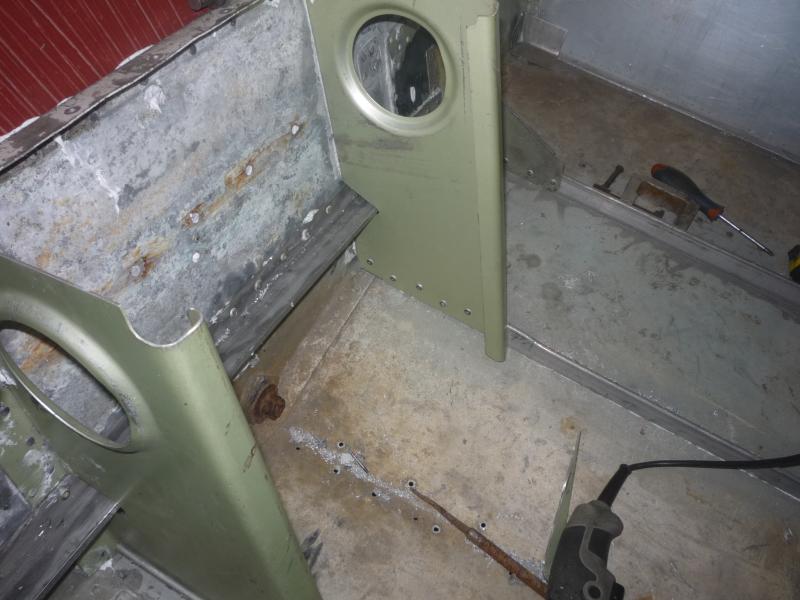

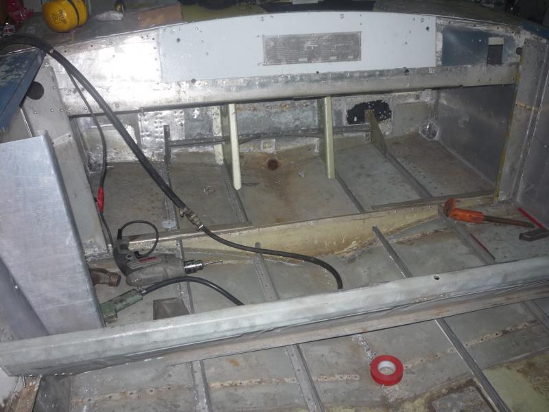

Удлинение малость заморожу , пришлось на другом Прогрессе ремонтировать шов транца с днищем и с трещинами по сгибу транца , ну и чуток тюнинганем этот шов.
Разобрали , высверлив все заклепки и по днищу срезали полосу со старыми отверстиями .
