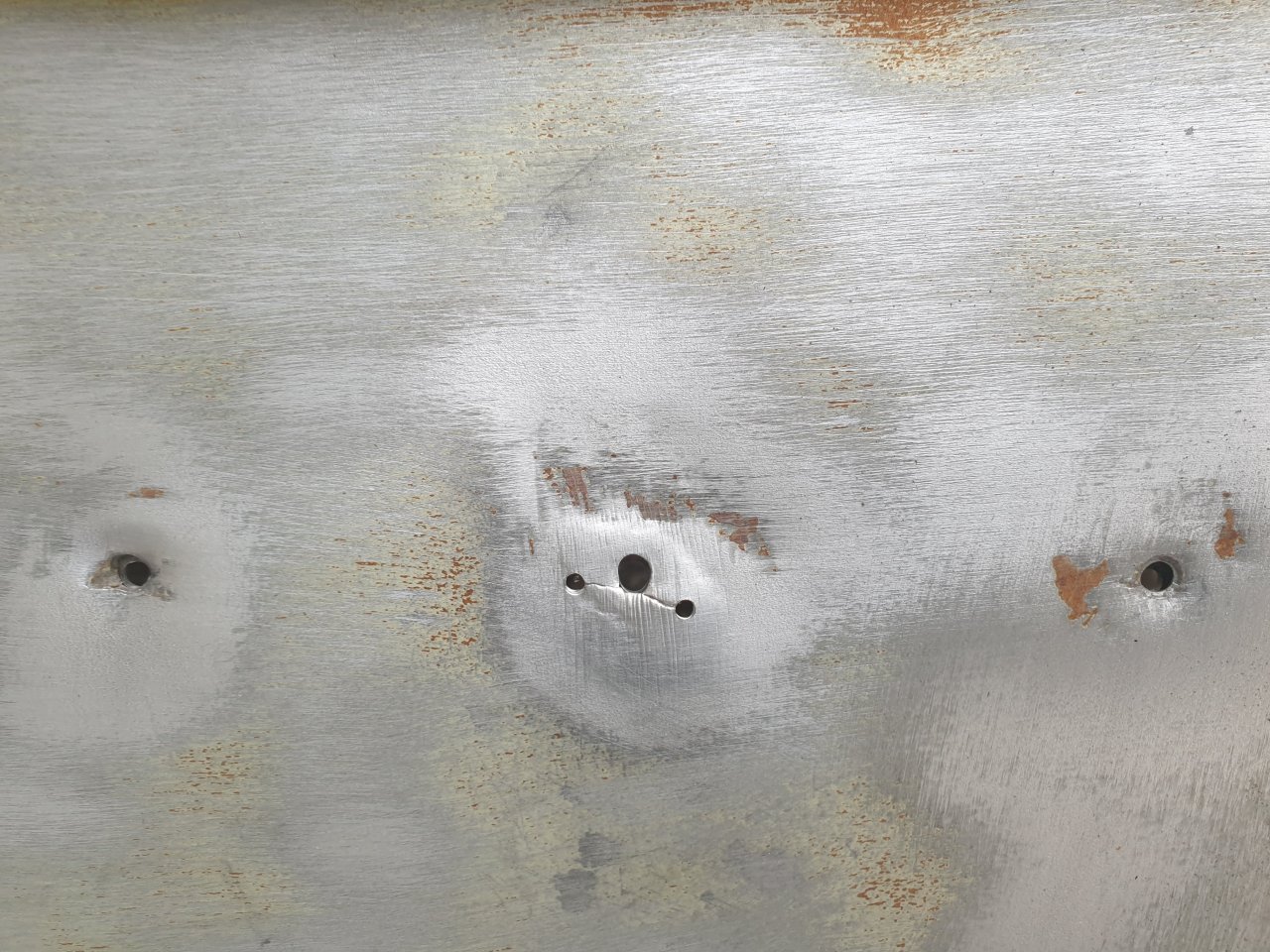

Вот точно. Пример, когда предыдущий хозяин хотел доклепать старую заклёпку. Результат трещина:

Без упора он не смог бы в кашу головки раздолбать. Это уже отстаивание вашей точки зрения. Я вас услышал
Упор был плохой, лупили молотрям по шляпке скорее всего неотпущенной старой заклёпки, имхо. Молотки тоже разные по весу бывают. Рукожопство, короче, вот и результат.
Борис, привет! Рукожопство это был девиз их, тут не спорю. Но вот клепать лист 2мм 8ми мм заклёпкой думаю это не правильно и рисковано
Борис!человек не хочет слушать добрых советов-пусть потыкается сам,авось чему и научится.Со временем.
Д
Это ты, Костя, почитал. А народ не парится. Взгляни вокруг, буквально в любом месте найдешь пример неправильно подобранного крепежа.
Скажу честно. Я загонял заклёпки довольно больших диаметров, чтоб тупо заделать отверстия, просверленные кем-то ранее.

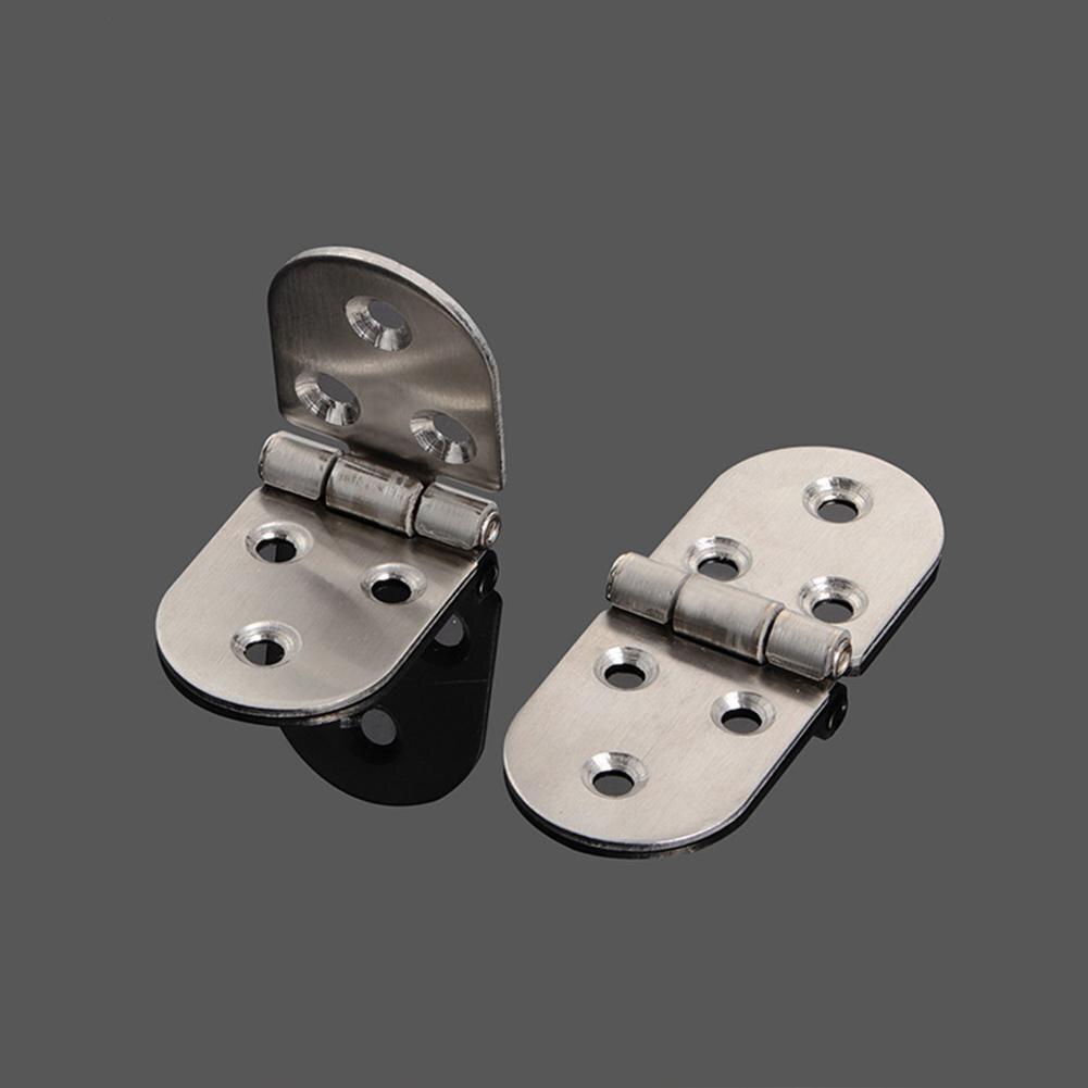

Всевозможные петли из нержавейки нашел на Али! Очень гуманные цены! Дешевле чем в наших интернет магазинах ЗНАЧИТЕЛЬНО!!!! Я просто запланировал много рундуков и петли по нашим ценам - реальная дыра в бюджете...
В поиске пишем "шарниры из нержавеющей стали", а то на поиск "петли" выдает браслеты.... :) Причем там выбор, просто огромный!
Вот такие как на картинке 10 штук - 14$ с доставкой!!! Это одна около 100 рублей. У нас самая дешевая такая же 250!
А где ссылка???
1 884
#Aliexpress € 9,54 16%СКИДКА | Морской 4 шт. нержавеющая сталь Ремешок петля дверная петля для морской лодки яхты 76X38 мм рафтинг аксессуары для лодок, лодка морская
Себе заказывал ,жду когда доставят, ниже по ссылке такие как с верху

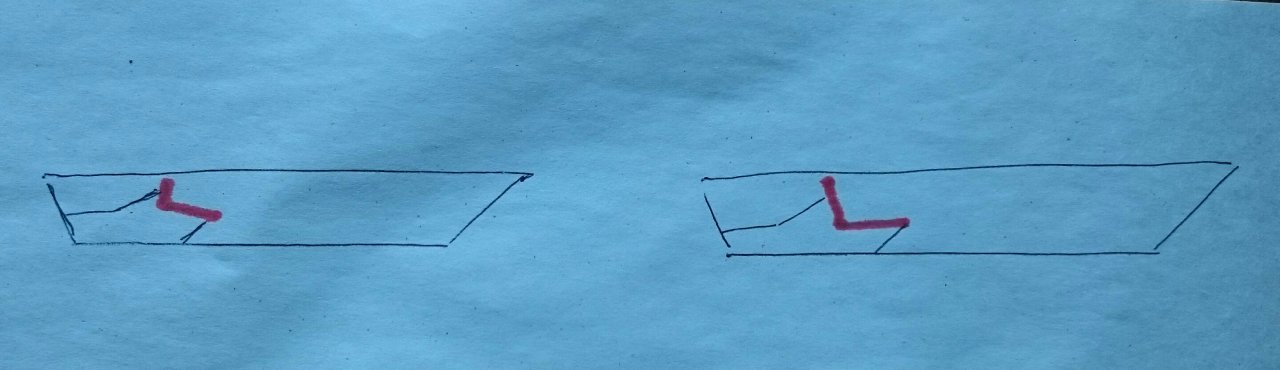

Вопрос по заднему "дивану", кто переделывал: в оригинале он как бы наклонен (левый рисунок), этот угол выдержать? Или сделать параллельно скуле (как на правом)? Как удобнее? DSC_3444~01.jpeg

Вопрос по заднему "дивану", кто переделывал: в оригинале он как бы наклонен (левый рисунок), этот угол выдержать? Или сделать параллельно скуле (как на правом)? Как удобнее? Посмотреть вложение 179798
По выштамповке не получится, над или под ней - да.

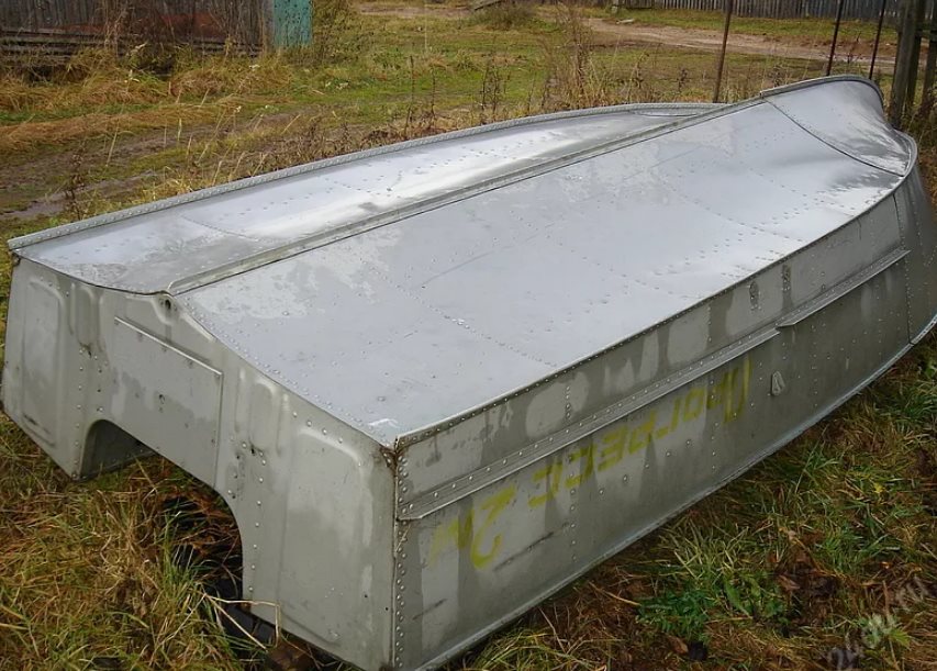

По аналогии с Прогрессом 2М, по заводскому там стоит так:
179800
Но лучше не клепать брызгоотбойник, а отогнуть скулу, имхо толку будет больше.
По спинке дивана - как на правом рисунке.

А по дивану- меня больше поджопник интересует
2 112
"Поджопник" - примерно в параллель с днищем лодки или "чуть" назад, на ходу с учётом ходового дифферента лодки, будет самое то.

Ну т.е. можно оставить как в оригинале: зад нижней части выше на 2см передка, если мерять от скулы.
Посмотри здесь в теме ранее как переделывается весь задний диван , с переносом шпангоута , с эргономическим наклоном сидушки и спинки , а также организации самого заднего рундука.
