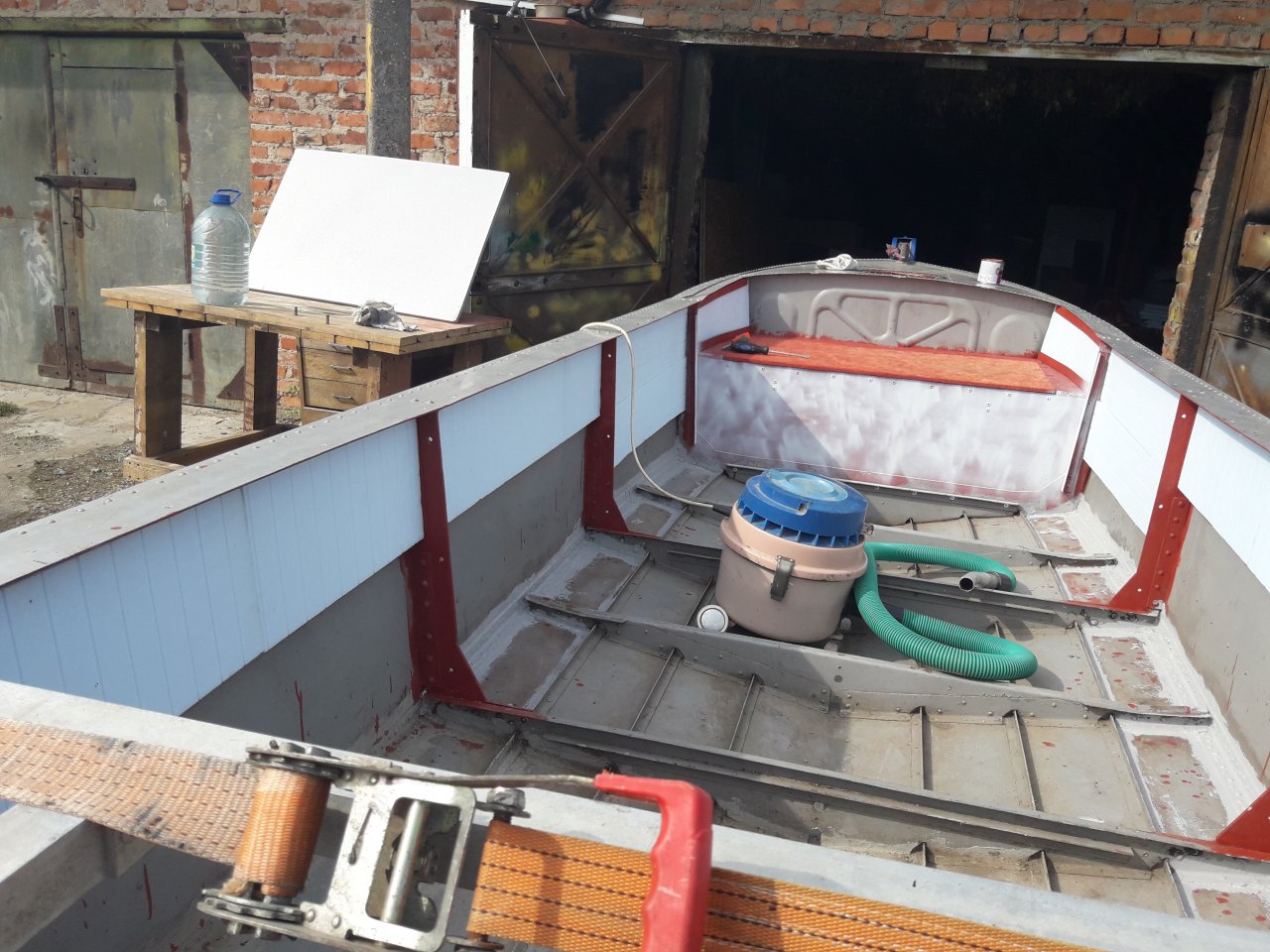

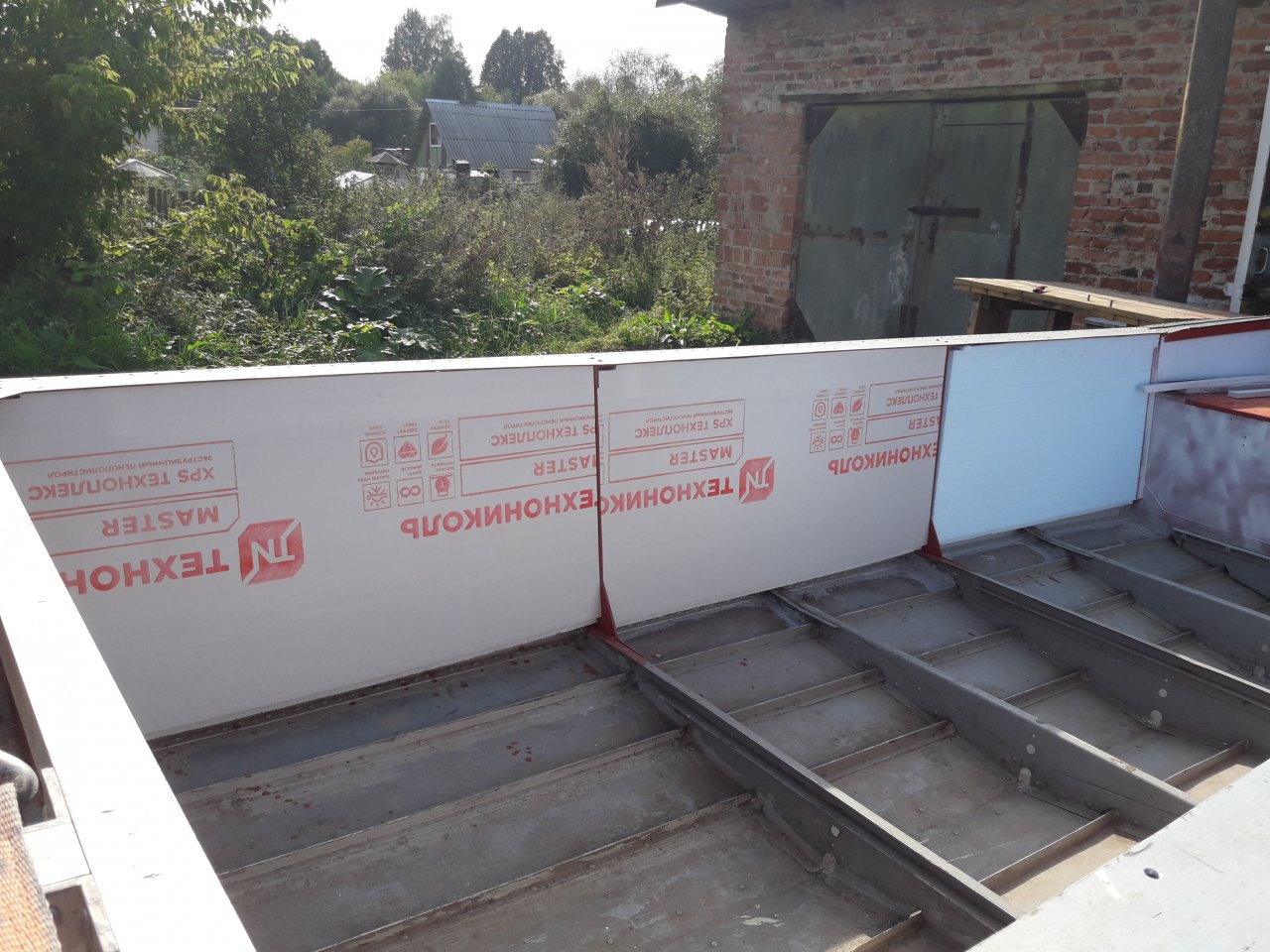

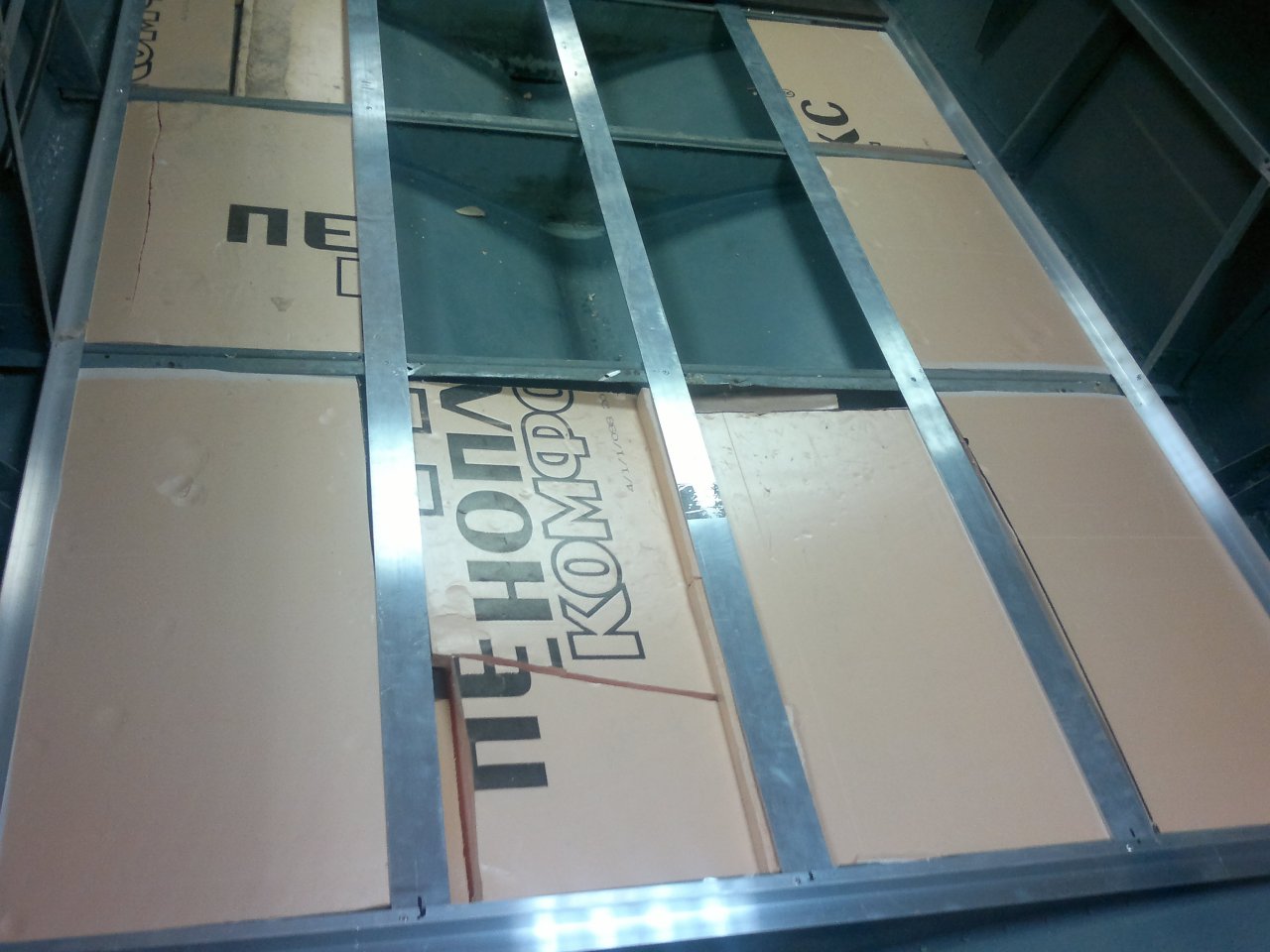

Волдя, много раз видел твоц вариант укладки. Не пойму таки зазор медду плексом и днищем есть или нет?
Присоединяюсь к вопросу!
Возникла мысль приклеить плотно к днищу на герметик! Но только как у Владимира, оставив центральную шахту пустой....
9 681
6 467

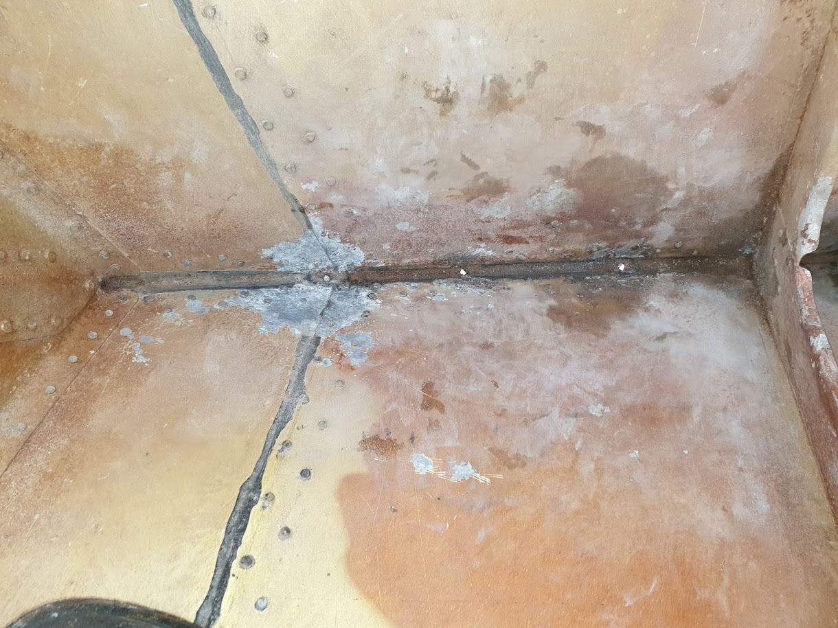

Лодка должна дышать. Иначе есть риск заполучить вот это.https://forum.motorka.org/attachments/178072/
Наш товарищ как раз сейчас на Воронеже пену срезает. А там такая шняга.

Там почти лунная поверхность. Это фото у меня в личке, поэтому не открывается видимо

Тогда всё же самое удобное для меня будет приклеить пеноплекс на слань. Разметить не проблема, и оставить зазор между днищем в 10 мм тоже не сложно
9 554
4 758

Справеливости ради, тут применили в носу гигроскопичный блок плавучести. Он впитывает воду мгновенно. Но результат такой, да....
Пеноплекс уложен плотно между собой,но не придавлен к днищу.В общем плотного контакта там нет.Можно уложить и так,но поместится немного меньше.
Мне кажется именно поэтому и такое. Но я решил таки наклеить на слани соблюдая зазор с днищем. Сейчас пока с кормой вожусь. Усиляю и делаю выносной транец. Вынос будет не большой, порядка 80 мм - чтобы нога мотора не перекрывала датчик сканера.

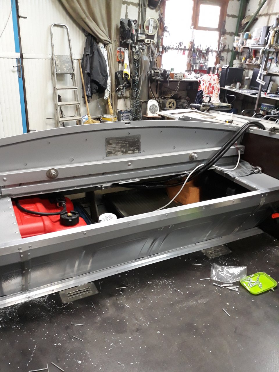

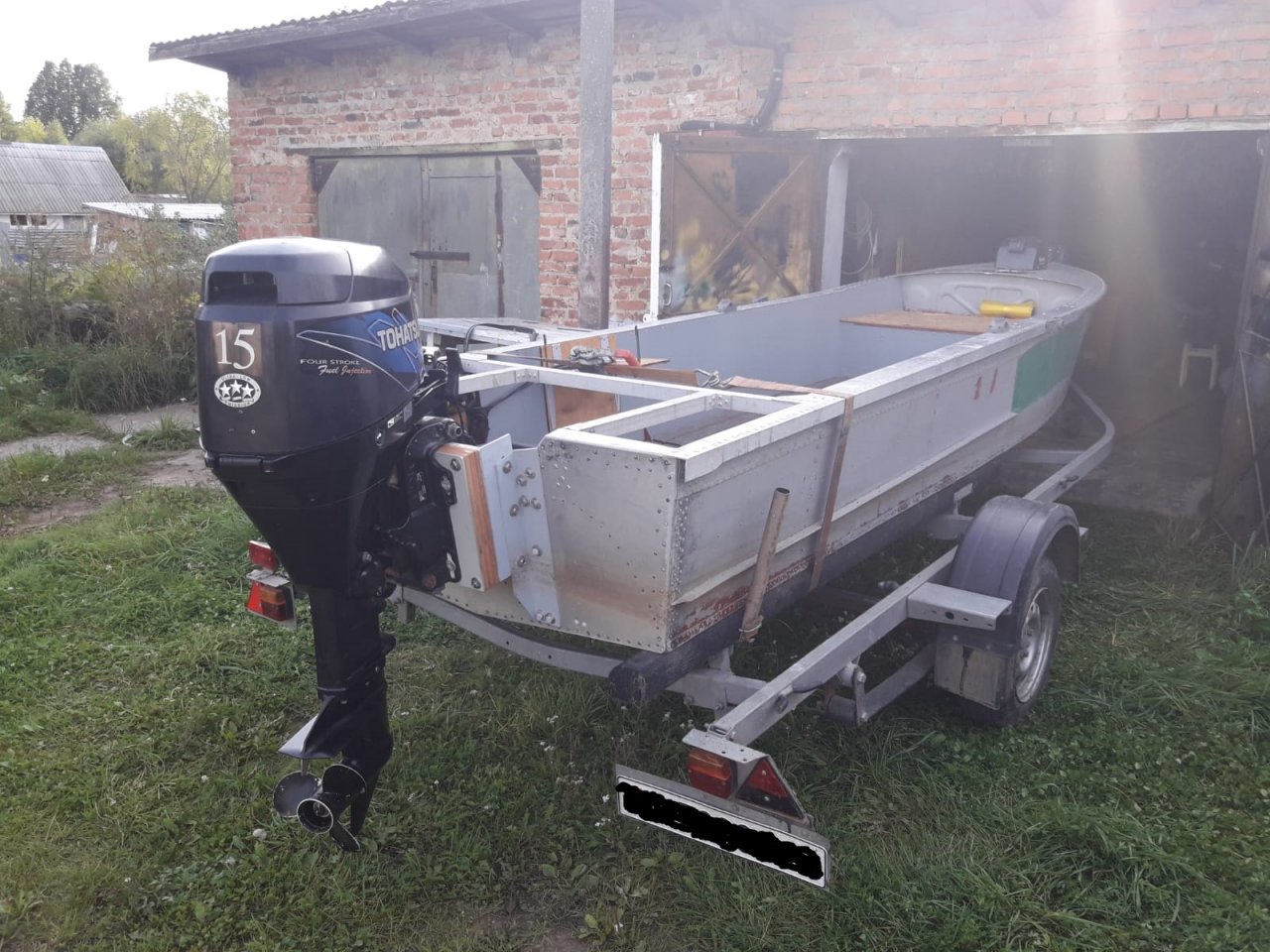

только в прошлом сезоне прикупил. вот сейчас на стапелях :). Заменит мою Казаночку. Работы над Казаночкой были первым опытом! Развёл борта, поднял борта к корме на 120 мм, усилит транец, повесил 30 л/с (на бирку на моторе не смотреть ;)). Наверное недели две игрался с выносным транцем, но в итоге всё хорошо. Вот что из Казаночки получилось

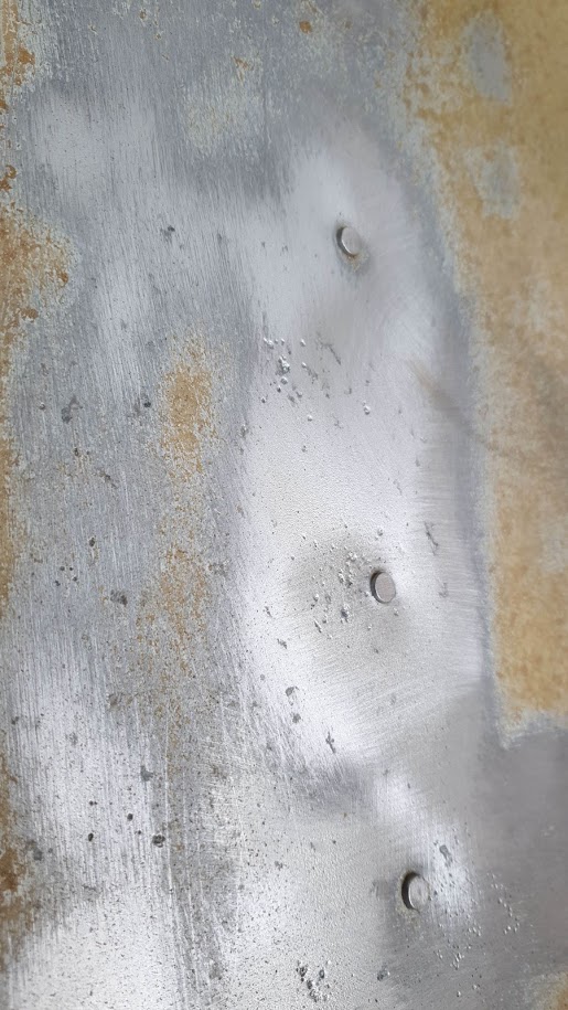

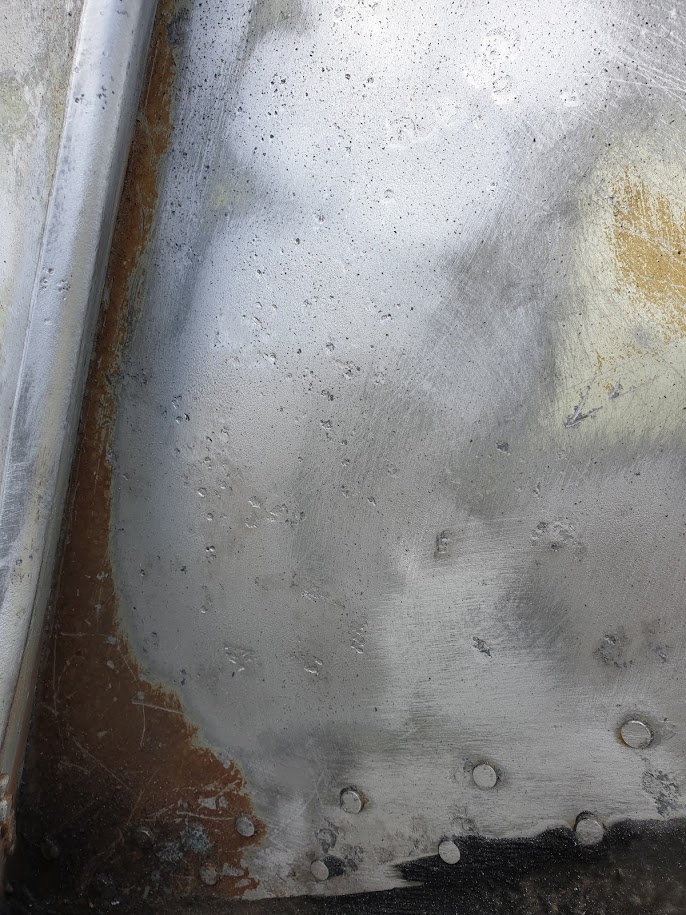

Олег, добрый день! Подскажите, как крепите такую накладку и как ведет себя дюраль в местах крепления? На моей лодке предыдущий владелец прикрепил к форштевню стальную полосу на железные болты через резину.
178622
В итоге от каждого отверстия расходится очаг коррозии.
178621
Сейчас я вычищаю эту гадость. Но вот крутится мысль вернуть обратно стальную полосу для усиления форштевня, но как сделать чтоб при этом коррозия не процветала...

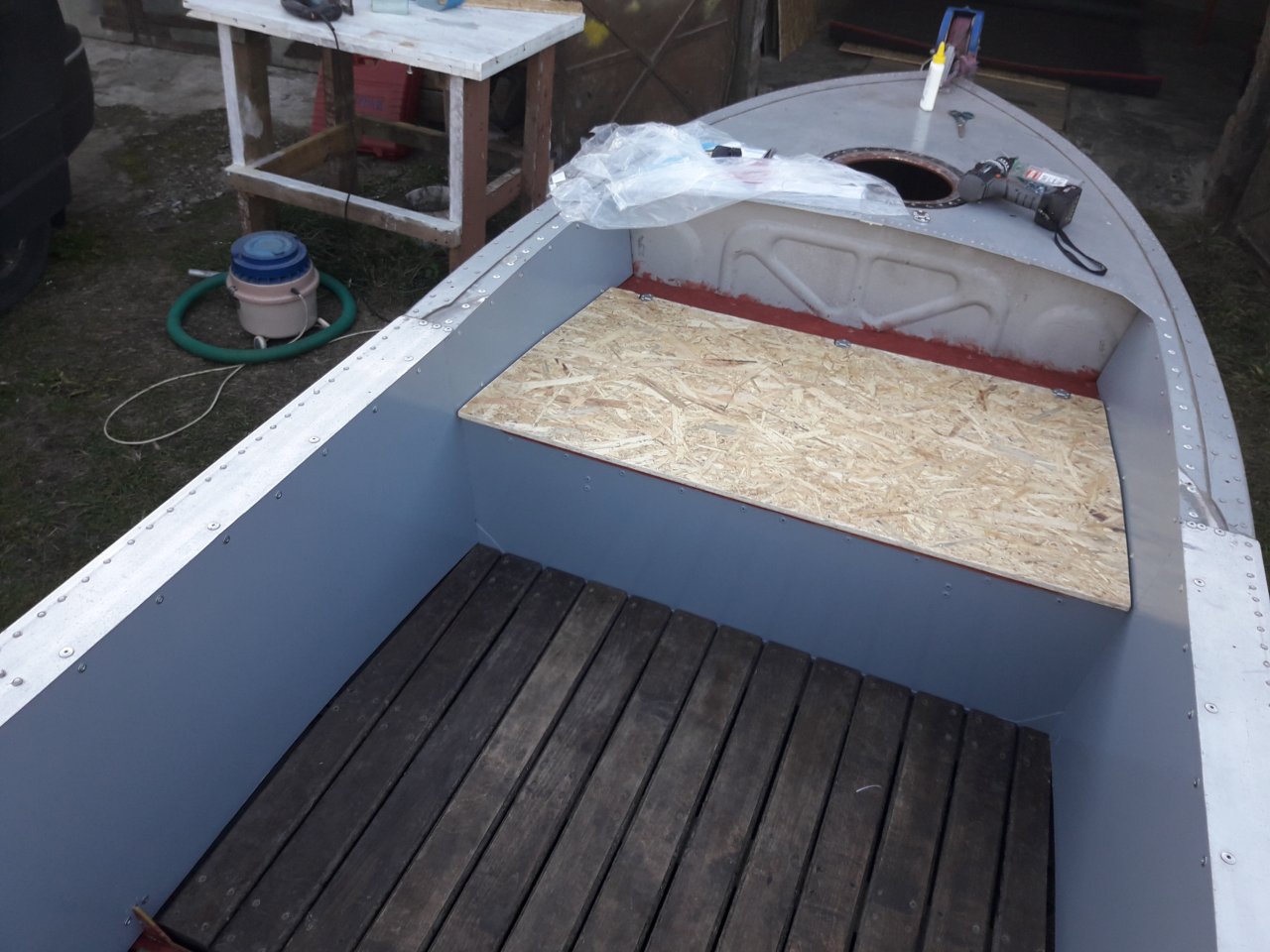

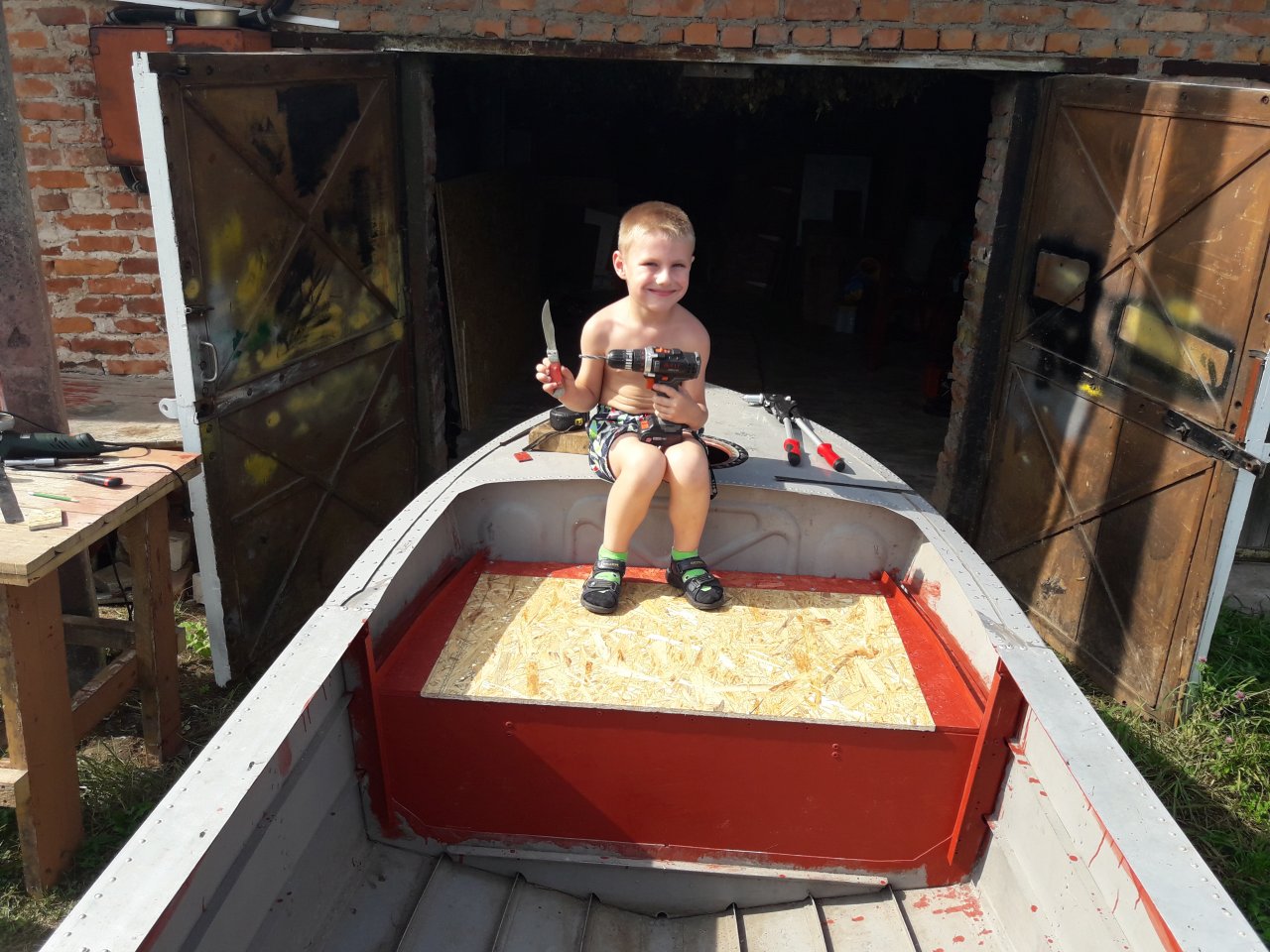

А зачем сначала делать прорезь в кормовом рундуке, а потом убирать ?
Это не обязательно,но так мне удобнее было разбирать транец ,а потом собирать и делать внутреннею компоновку трюма.

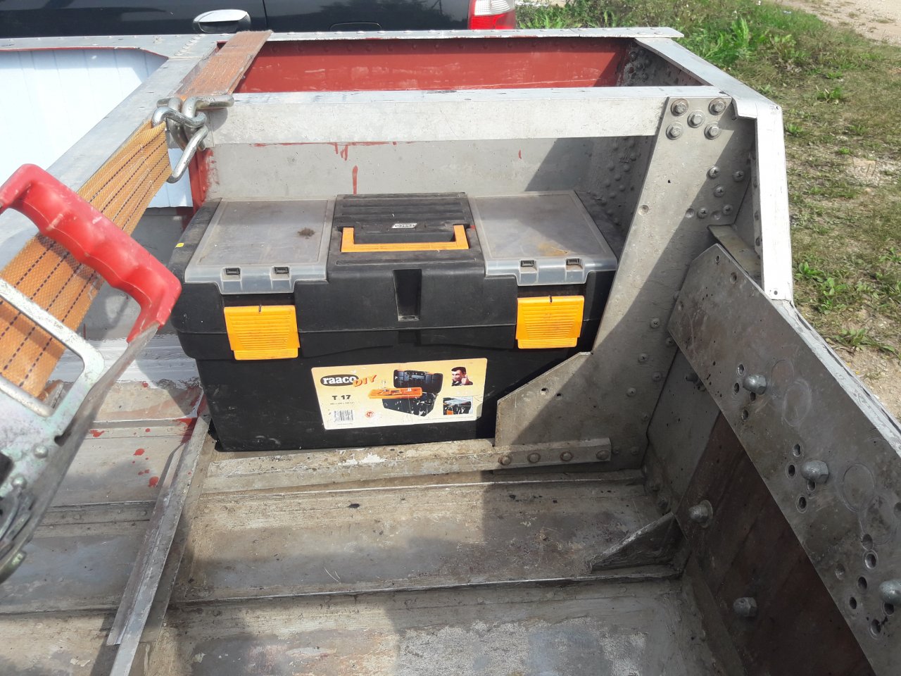

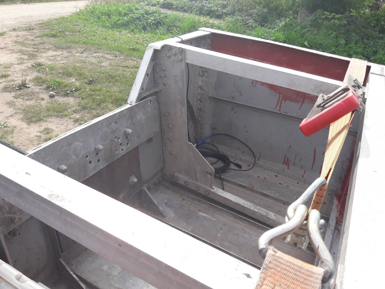

А почему бы не поставить эту полосу из толстого дюралюминия или АМГ? Даже может из алюминиевой шины электрической... Ну как вариант :oops:
Ну и клепануть этот бутерброд самодельными заклёпками из прутка... Думаю, что крепости хватит за глаза
Как вариант, сделать пирог из 2-3 полос АМГ толщины 2-3 мм каждая. Заклёпки я бы использовал потайные, чтоб шляпа не стиралась.
Я тоже вначале так думал, но через время протрётся одна полоска и задерётся..... Лучше взять цельный материал, тем более, что электрическая полоса НЕ ПРОБЛЕМА!
Константин , стальную кильгарду клепаю на герметик , ( предворительно изнутри покрыв грунтом ) , внутри не должно быть пустот , для исключения внутренней коррозии . Снаружи краска бывает отбивается и о камни и песок сдирается и сталь подвергается ржавчине , приходится подновлять , но прочность сталь выше , чем дюраль и по статистики у перевозчиков 12 мм стальной пруток служит 3 года , а 16 мм пруток из АМГ стирается за сезон , при одинаковых условиях эксплуатации , на разных лодках . На 30 летних Амурах родной стальной киль , если он не доработан приваренным дополнительным прутком обычно протерт , а не сгнил насквозь , вот это для меня аргумент.
В твоем варианте можно к полосе приварить шпильки , что бы шляпки не торчали и хорошо покрасив на герметике прикрутить защиту на киль , обработав проблемные места и следить за ними переодически подновляя если обнаруживаются дефекты . Пологаю лет на 10 и более послужит. Миллимитровые стальные уголки на транце сколько лет служили , вопрос цены и качества , а также доступности в изготовлении - принимать решение придется тебе самому .
Я думал об этом, но главный вопрос как её крепить? Сейчас у меня в форштевне насверлены отверстия по 7-8 мм. Вот я не уверен что хорошая идея клепать клепкой 8мм полосу 3-4мм к форштевню 2мм. Мне кажется слишком велик риск раздавить
8 539
3 283
Раздавить-это как?Это все равно что раздавить лист бумаги.Попробуй-раздави.
Сам не видел глазами. Но если читать про технику клепки, то не двусмысленно описано соотношение диаметра заклёпки с толщиной листов. Так же как молотком ударить по бумаге....
