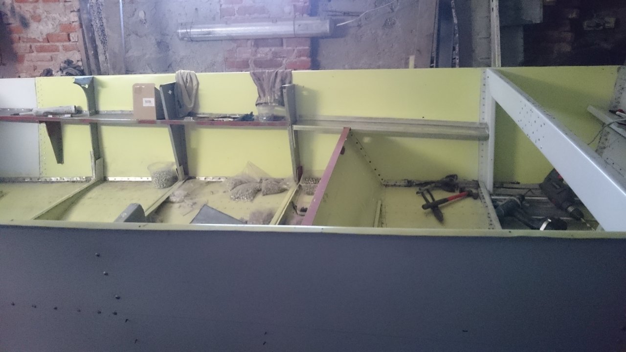

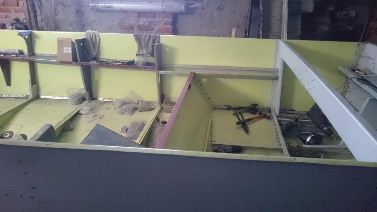

Могу сделать такDSC_3463.JPGпараллельно днищу
А можно так DSC_3464.JPGкак продолжение полок с небольшим наклоном назад
Oleg_samara
18.01.2017
2 893
2 478
По моему с наклоном назад сидеть будет удобнее , за эталон наклон автомобильного сидения .

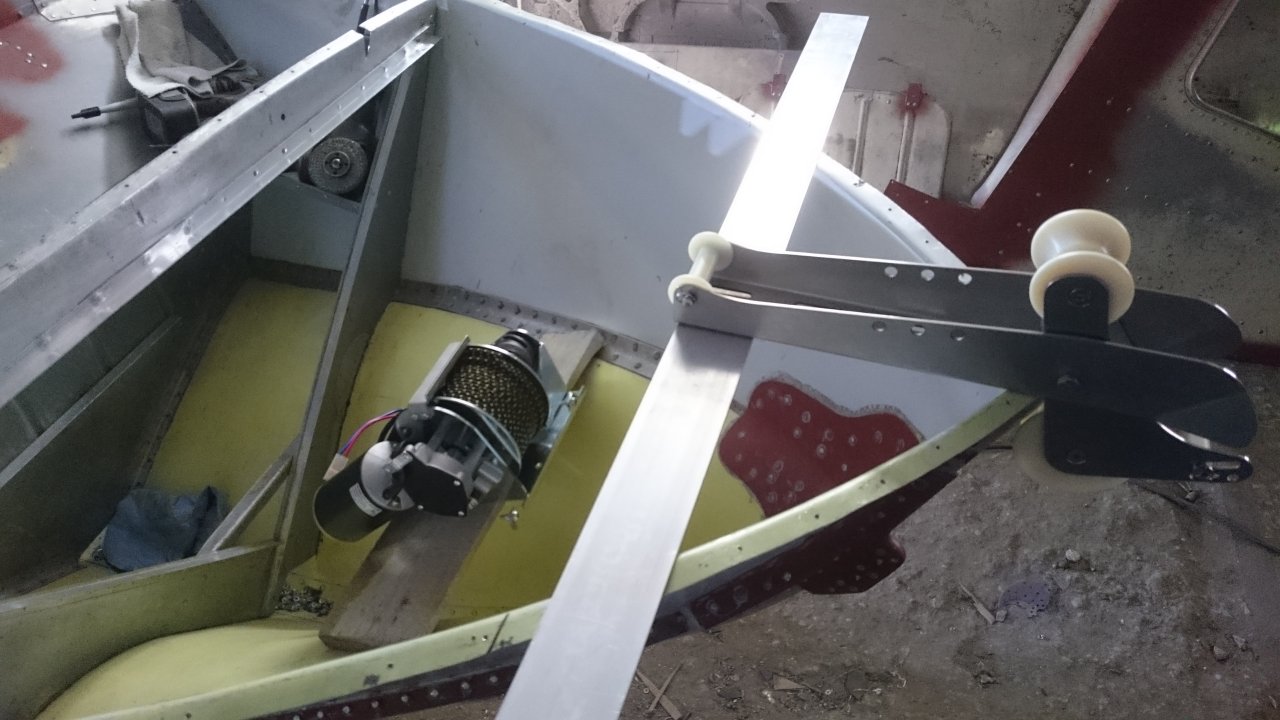

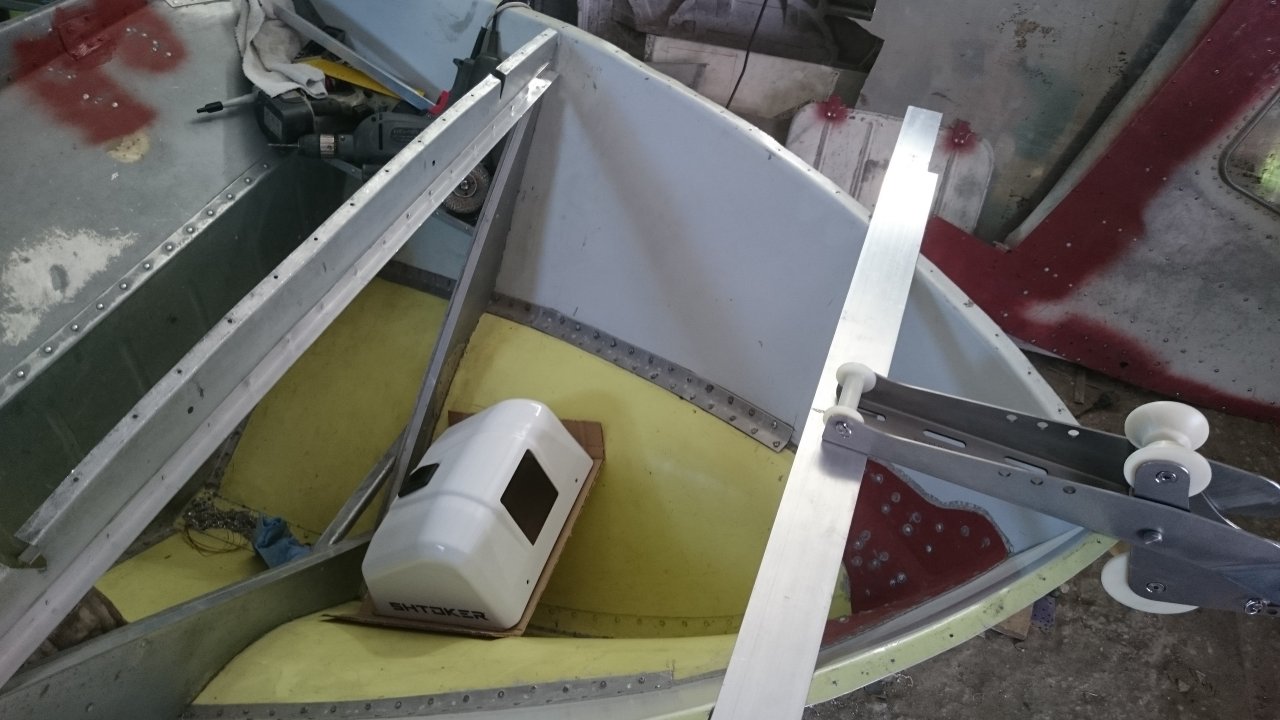

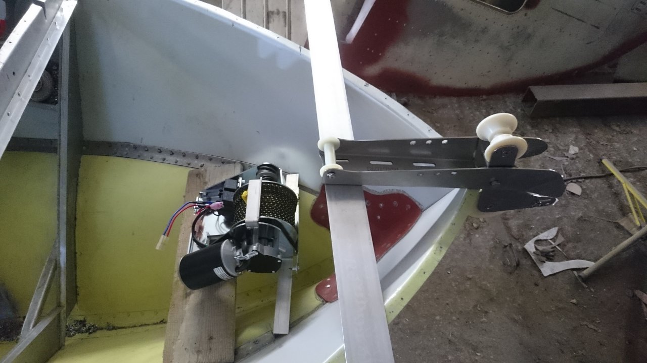

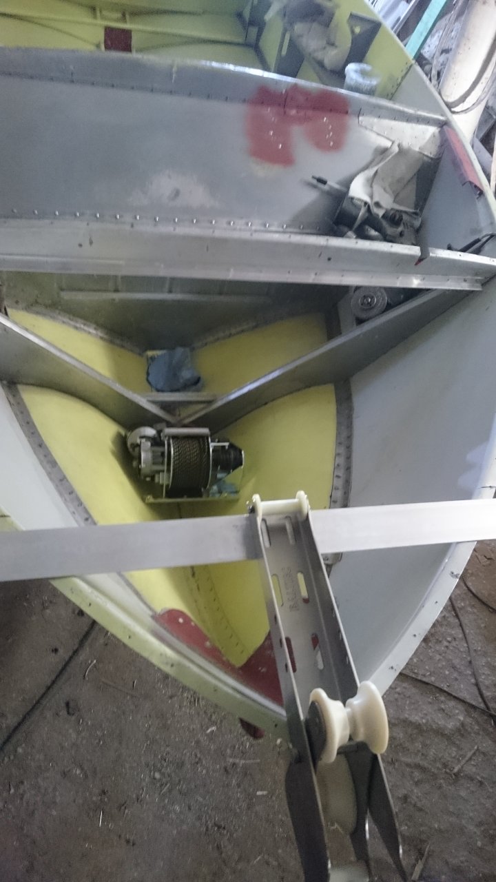

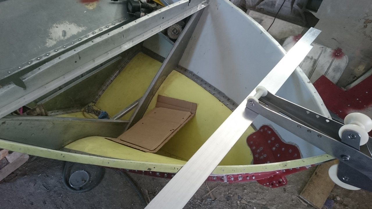

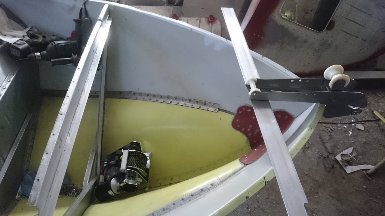

Как лучше разместить лебедку под палубой :

Изначально рассчитывал расположить её под роульсом "верх ногами". Но почувствовав в руках весь "якорный набор", захотелось его разнести
Oleg_samara
18.01.2017
2 893
2 478
поближе к роульсуПосмотреть вложение 180428
По середине Посмотреть вложение 180429
Или подальше и глубжеПосмотреть вложение 180430Посмотреть вложение 180431
Последнии две фотки мне больше нравятся , намотка равномернее должна быть . Диаметр ролика не маловат ?

если ролик на роульсе, то так балтиец делает. Думаю, там диаметр не важен

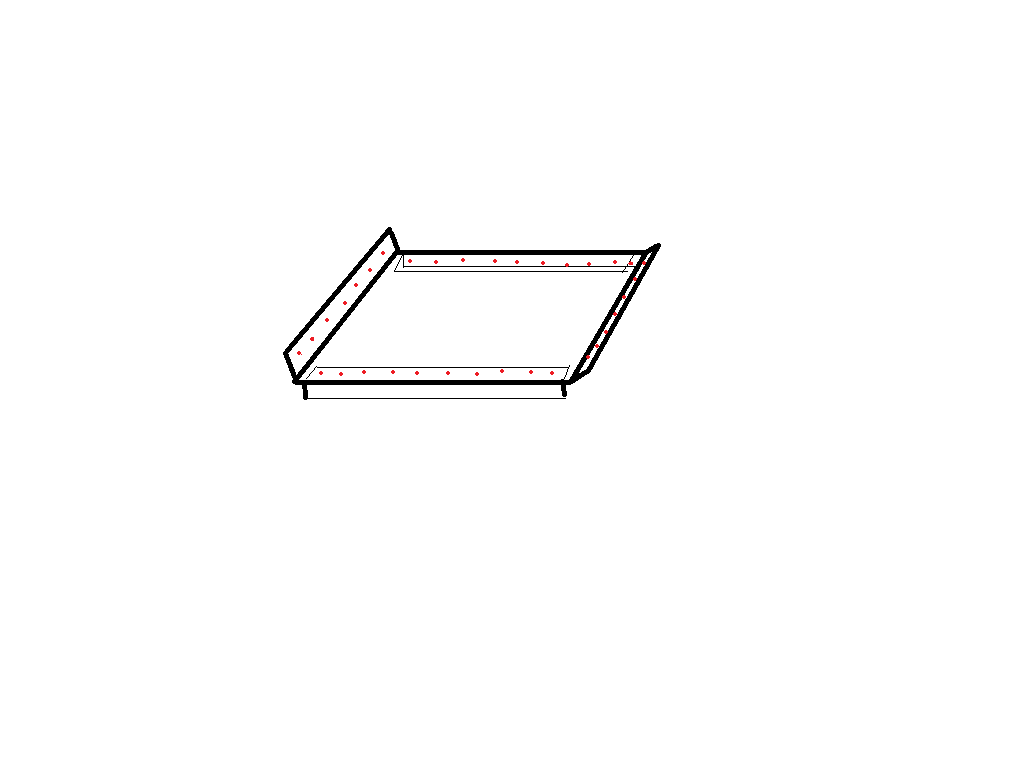

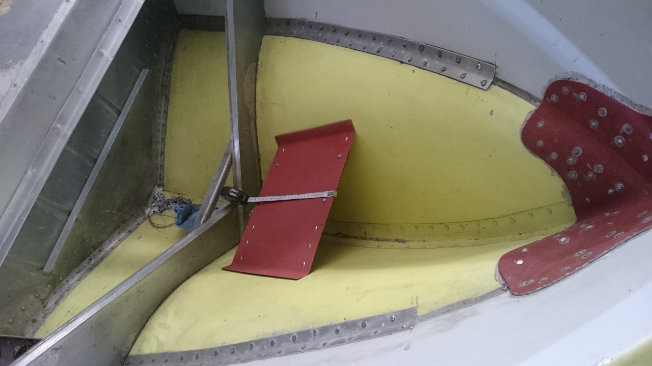

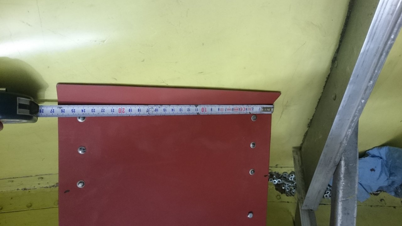

Достаточно ли такой платформы для крепления лебедки из Д16Т 1,5мм пдкрепленной уголками?180432Размером с основание лебедки

Достаточно ли такой платформы для крепления лебедки из Д16Т 1,5мм пдкрепленной уголками?Посмотреть вложение 180432Размером с основание лебедки
По местам крепления лебедки уголки пусти , и меня больше интересует как к лодке платформу будеш крепить ? Гнутиками к днищу , тогда они и заменят подкрепляющие уголки , и днище усилит. Носик и скулы усилил зачетно .

Да, по отверстиями крепления лебедки два уголка поперёк, а бока платформы будут загнуты вверх и этими местами приклепаны к боковым стенкам днища

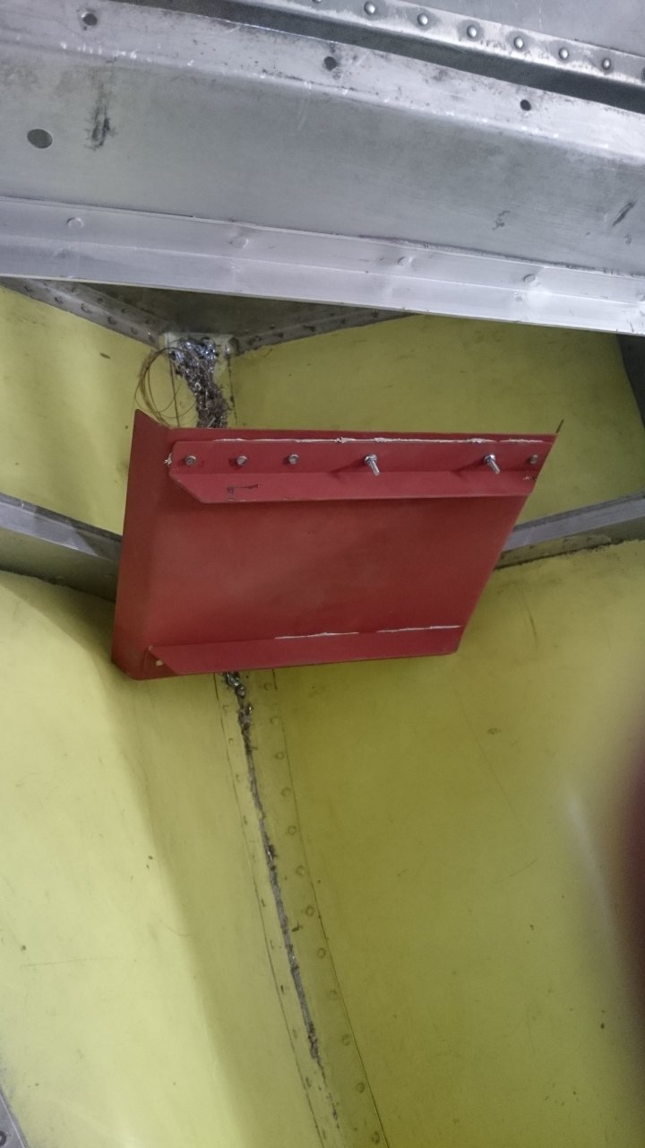

А как ты предполагаешь грязь из-под лебедки убирать? Под твоей площадкой будет мини болото. Белую крышку даже и не думай ставить.
Да ладно, мне одному видно такой большой слив? Я думаю вода у него с напором побежит, если присмотреться на фото, то видно куда ей уходить.
9 748
6 524
А песок с каната куда будет деваться? Неделя на нижней Волге, и под лебедкой баранчик был. И это на носу, где можно смыть или выдуть
3 159
1 311
Пару вёдер воды через люк и весь песок с водой уйдёт.
9 748
6 524
Можно же грамотнее сделать. Карась где-то очень интересные решения по установке скрытой лебедки выкладывал. Я чтоб не мучиться потом с обслуживанием осознанно сверху установил. Четыре болта открутил, и все в доступе. Всегда видно как фал наматывается. Бывает и поправить его приходится.
А вообще мы тут как два юриста, на которых три мнения :lol:
3 159
1 311
Нам с тобой больше всех надо.:hahaha: А если по серьёзному, если бы мне надо было установить сей девайс на лодку, поставил бы только сверху. Только из за того как ты и написал, что её обслужить удобно, а это в первую очередь, но автору так больше нравится. Так что будем дальше немного посмотреть.

Спасибо за критику. А теперь по порядку:
Никак. По своему опыту эксплуатации пвх-шки в наших местах, грязь поднимаешь только на якоре, бултыхаешь его, а потом в кокпит. В данном случае он остается за бортом. Конечно не стерильно, но и по неделе я не рыбачу. Максимум вечер-ночь-и до обеда, спать лучше дома)), рыбалка у нас на расстоянии "вытянутой руки"). Думаю много грязи не наберет.
хотя планировал сразу скрытую установку, взял все же с крышкой и, как мне кажется, не прогадал. Лебедка находится в багажном отсеке, что там на неё свалится, одному богу известно.
тоже не в восторге от такого решения, хотя пусть себе сливается под сланями к помпе и сливной пробке. Идеален бы был якорный самоотливной рундук, что пока не исключаю. Но вес лебедки кг 10,+ якорь 5,+ роульс 3 + ящик... Получается 20кг вешать на нос. Поэтому он у меня такой усиленный. И подход к лебедке в этом случае уже нужен сверху. Ящик должен располагаться за роульсом... крышка...довольно приличное усложнение конструкции. Но останавливает не это, а то что нос будет "усилен" как корма под 70-ти сильный мотор))) а надо?
:good::Dпосле рыбалки обычно моем корапль. А если еще какую-нибудь помпу душевую...или трюмную, чтоб не простаивала...
ткните, я уже вроде все пересмотрел
буду надеяться на Штокера. Но при необходимости подлезть можно, это не расположение лебедки вверх ногами под палубой.
Согласитесь, лебедка на палубе эстетики не добавляет, да и удобства в самой рыбалке -тоже. Мы на 3,6-метровой пвх-шке втроем "спинингуем", поэтому и на 5м прогрессе не хочу и кусочка пространства отдавать лебедке. Вот если с ней "потрахаться", тогда да...
Механизм пусть лучше будет внутри, я бы и якорь засунул, как Олег выше показывал, но какго-то простого решения не придумал.
9 748
6 524
Пользуйся поиском: карась, лебедка, скрытая установка... Если интересно, сам найдешь. Я не помню где.
