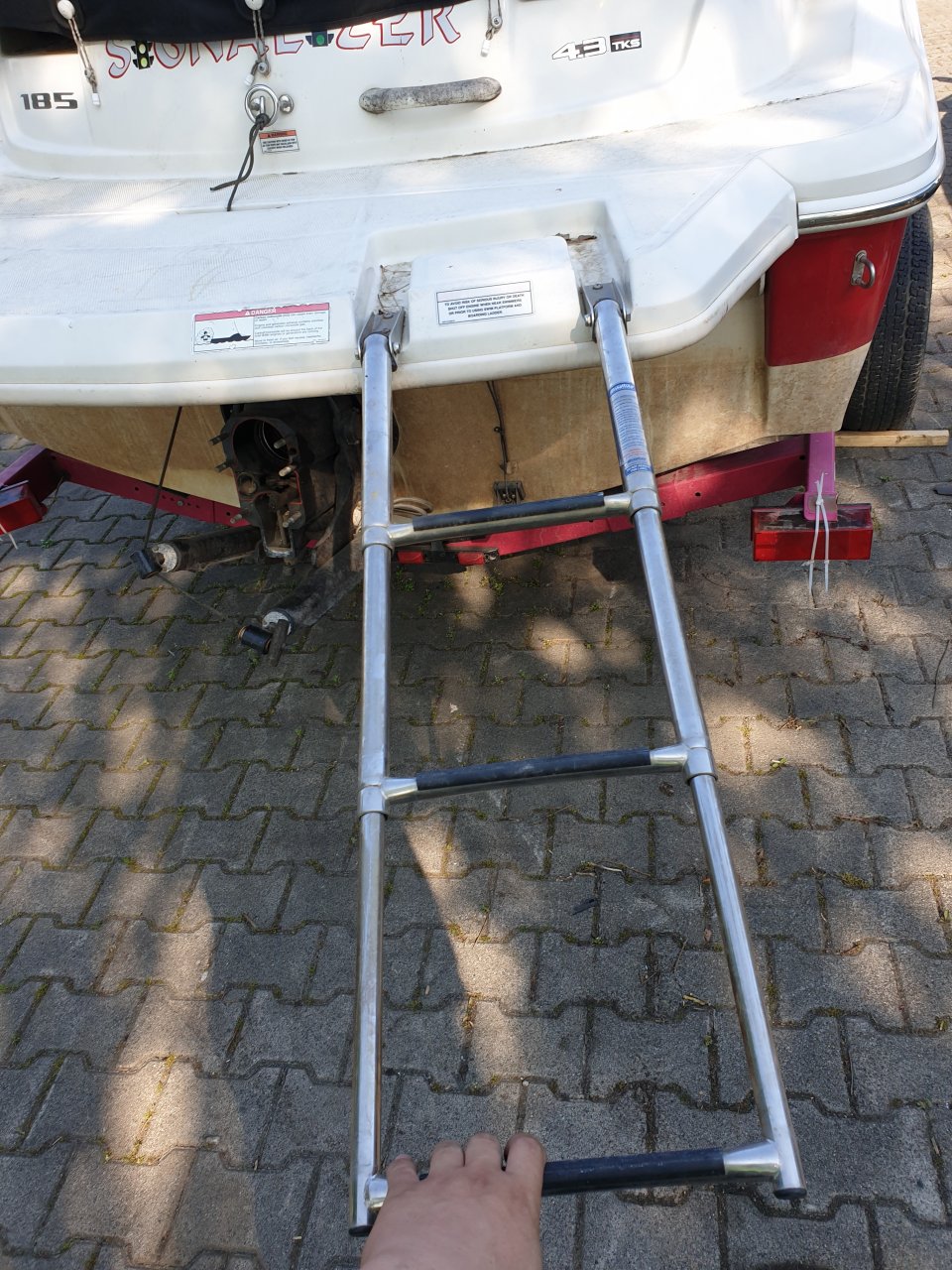

Олег, а на прог 2м что то на подобии мутил, или на нос, то так с лесницкй неопределился, на бок носа нехочется ставить, а по середине лебеда,
Андрюх , ты про купальную палубу спрашиваеш?
Лодки к спуску подготовим , и есть задумка на Прог шахту под якорь в носу как на больших караблях , и под палубу все встроить , что бы не мешать проходу, типо вот так , только наверное с одной стороны.
Лодки к спуску подготовим , и есть задумка на Прог шахту под якорь в носу как на больших караблях , и под палубу все встроить , что бы не мешать проходу.
В ту шахту прог в волну чепать водк небудет? Я имел в виду на нос типо купальной зрабить,лебеду под палубу, якор и роульс остался, хотя под купальную зрабитт роульс чтоб висел вертикально

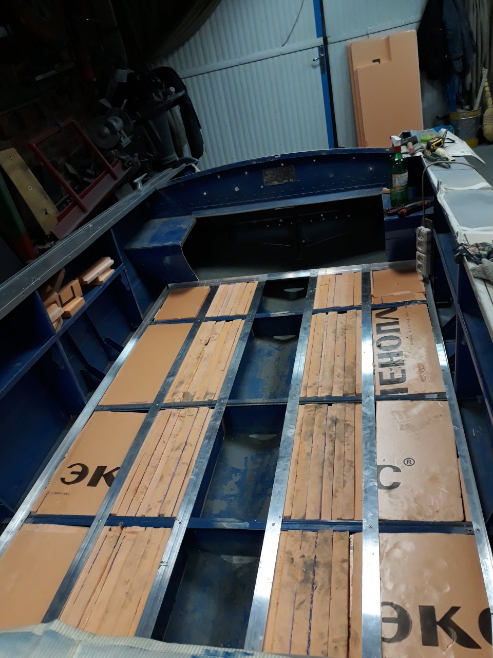

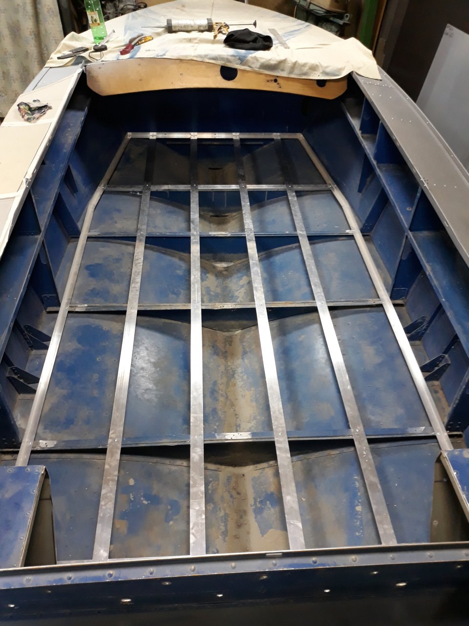

А как правильно "по уму" должны быть заложены блоки плавучести под пол? Я думал наклеить на саму фанеру изнутри
9 745
6 513
Снимать палубу будет как минимум не удобно. Заложи на поперечный и продольный набор, чтоб была циркуляция воздуха. Можно склеить наборные из нескольких частей на каждый отсек. Это муторно, но в случае разборки все встаёт на свои места.
9 555
4 760
Способов укладки много и наверное каждый считает свой вариант правильным ,"по уму". Я обычно при ремонте лодок использую вот такой.
А можно еще несколько фоток кормового рундука ? Как он будет выглядеть в сборе ?
Fatman
25.12.2013
2 344
865
Гродно, Беларусь
Прогресс4
Волдя, много раз видел твоц вариант укладки. Не пойму таки зазор медду плексом и днищем есть или нет?
