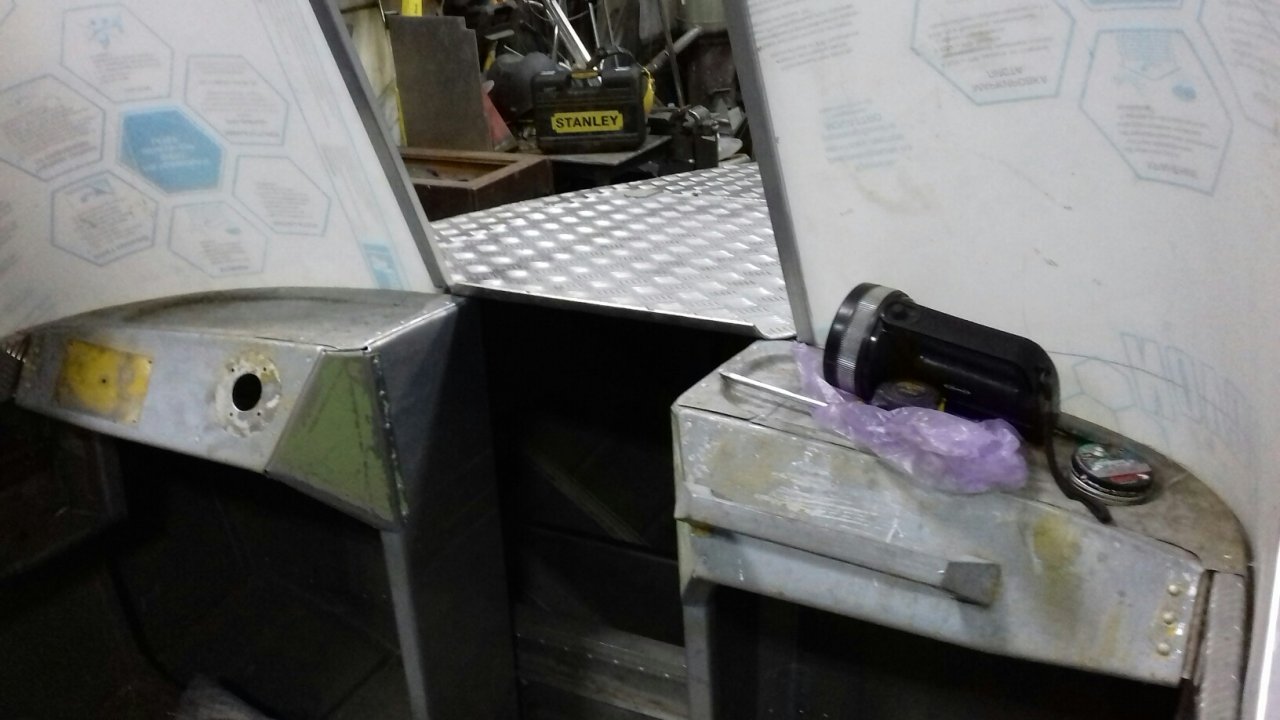

Подскажите почему на прогрессе 4 все делают лобовое по ширине кокпита, хотя есть калитка для выхода на палубу, можно же сделать пошире, так как потопчины уже и не нужны. А по бокам можно например разместить что-то ,тот же эхолот.Может у кого есть примеры.
Саш посмотри всю тему , есть же фотки про обрезанные потопчины , про разваленные борта , и многое другое .

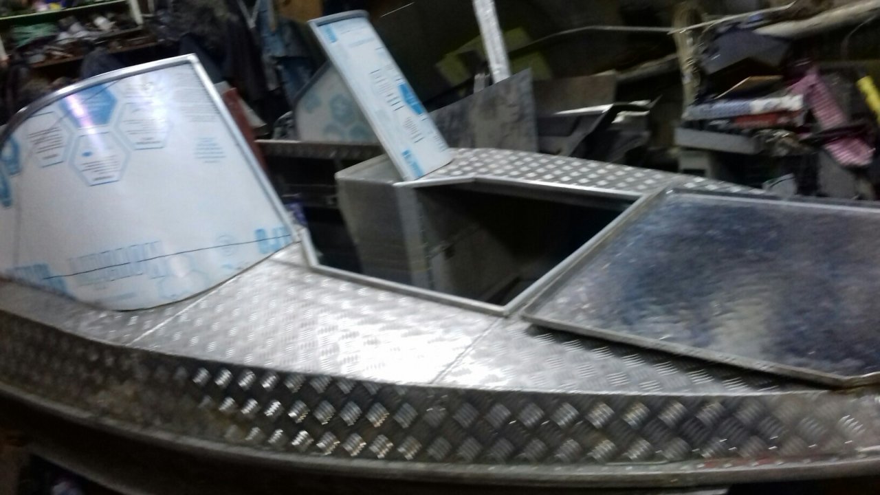

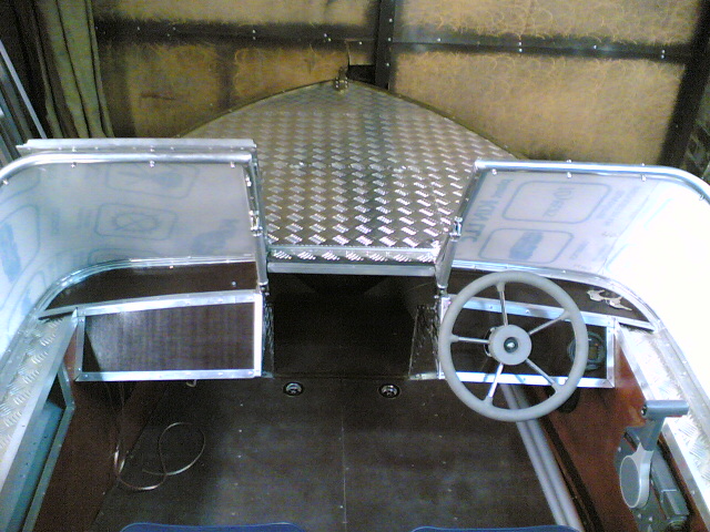

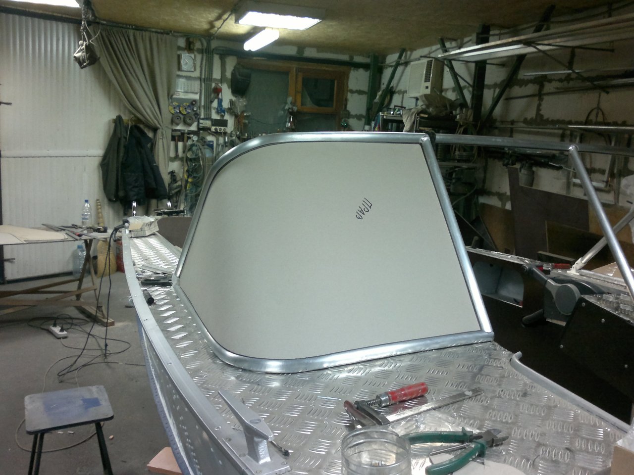

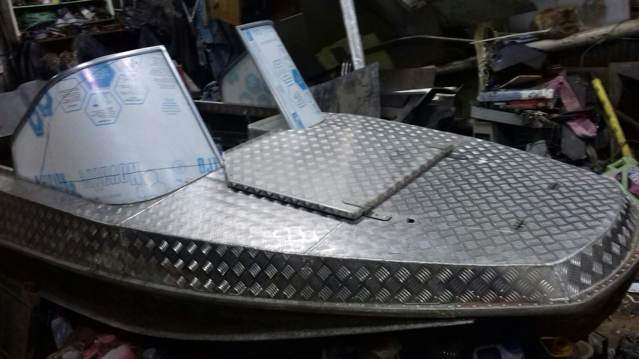

Ну допустим не все ,а многие.Дело в том ,что многие покупают стёкло и потом или сразу там же заказывают и тент.Если лодка делается индивидуально в комплексной мастерской то и стекло и тент делают как захочет заказчик,а не по готовым лекалам.Вот несколько примеров.
С Володей рядом не ставлю, там все круть, но вдруг поможет..

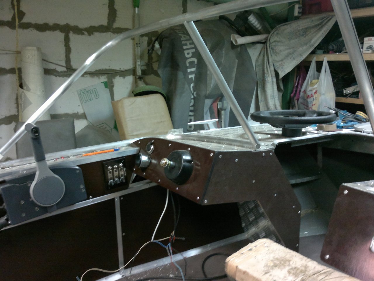

Тут выкладывал не давно свой вариант
Мне понравился выход в люк , хорошо бы сделать ,да думаю с ГИМС проблемы будут.

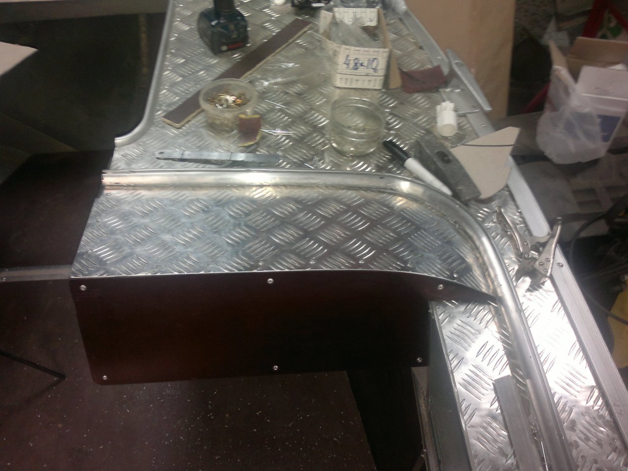

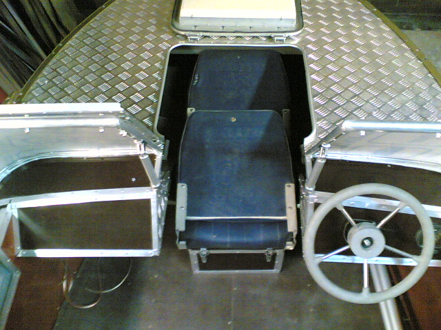

Докер, а у Вас нет фото как сделано соединение люка с калиткой, герметично или как.
Александр посмотри мою тему ,,мутации 5 Казанки ,, или както так , там показано как организован стек воды не внутрь лодки .

У Вас люк увеличен , я понял. Но у Докера по фоткам люк стандартный.

У Олега вопрос отвода воды организован лучше чем в моём варианте.Немного разные были задачи,от этого и исполнение разное.Мне главное было сохранить внешний вид И добавить функционал лодки.Герметичность была второстепенна.По этому скажем так ,что влаго защищено,но не герметично.Проход (крышка и удлинение к стеклу) проклеен резиновым уплотнением . :pardon:
