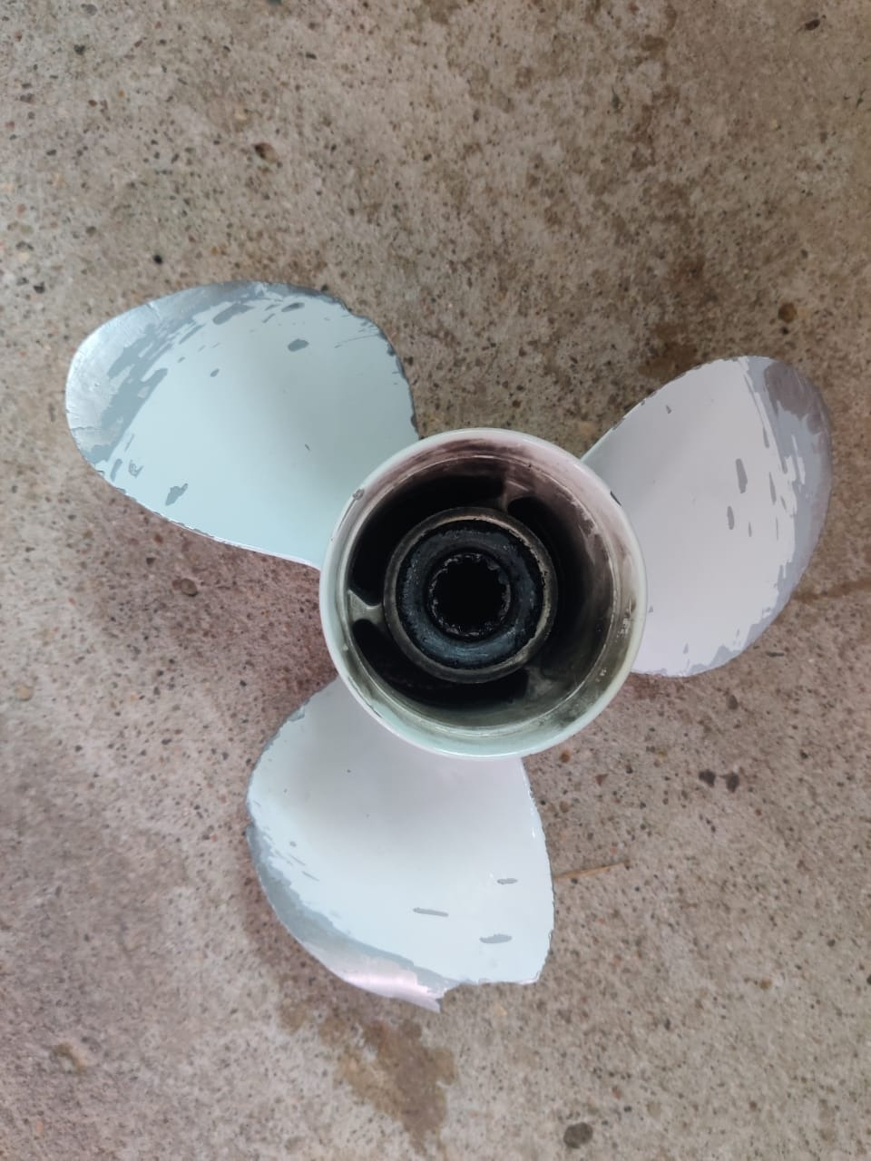

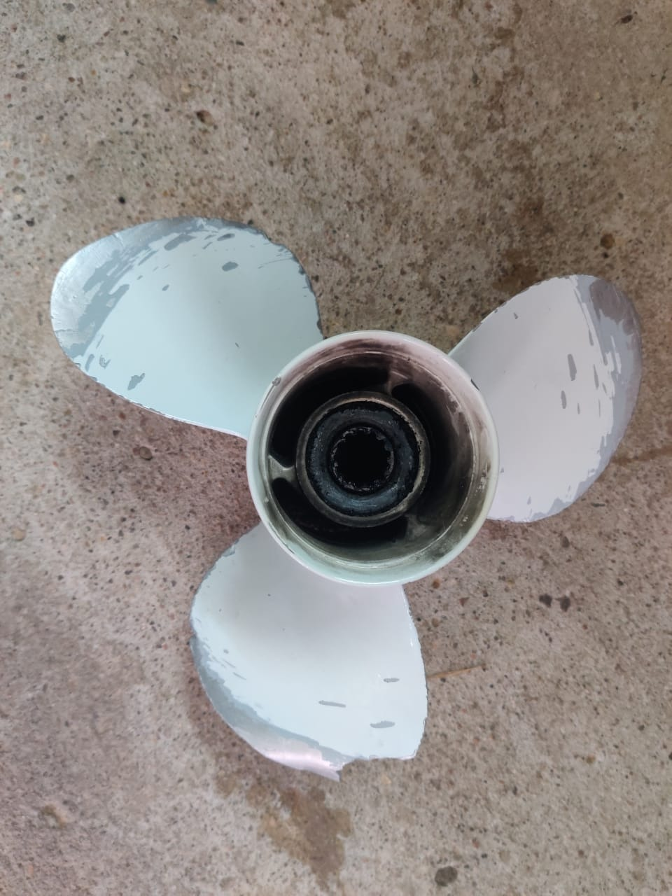

Борь спасибо конечно , но я все сам делаю , этот винт был увеличен по диаметру с 13х21 до 13,5х21. Мотор на увеличенном винте раскручивался всего 4900 об. , экспуатирую на 4000 об.

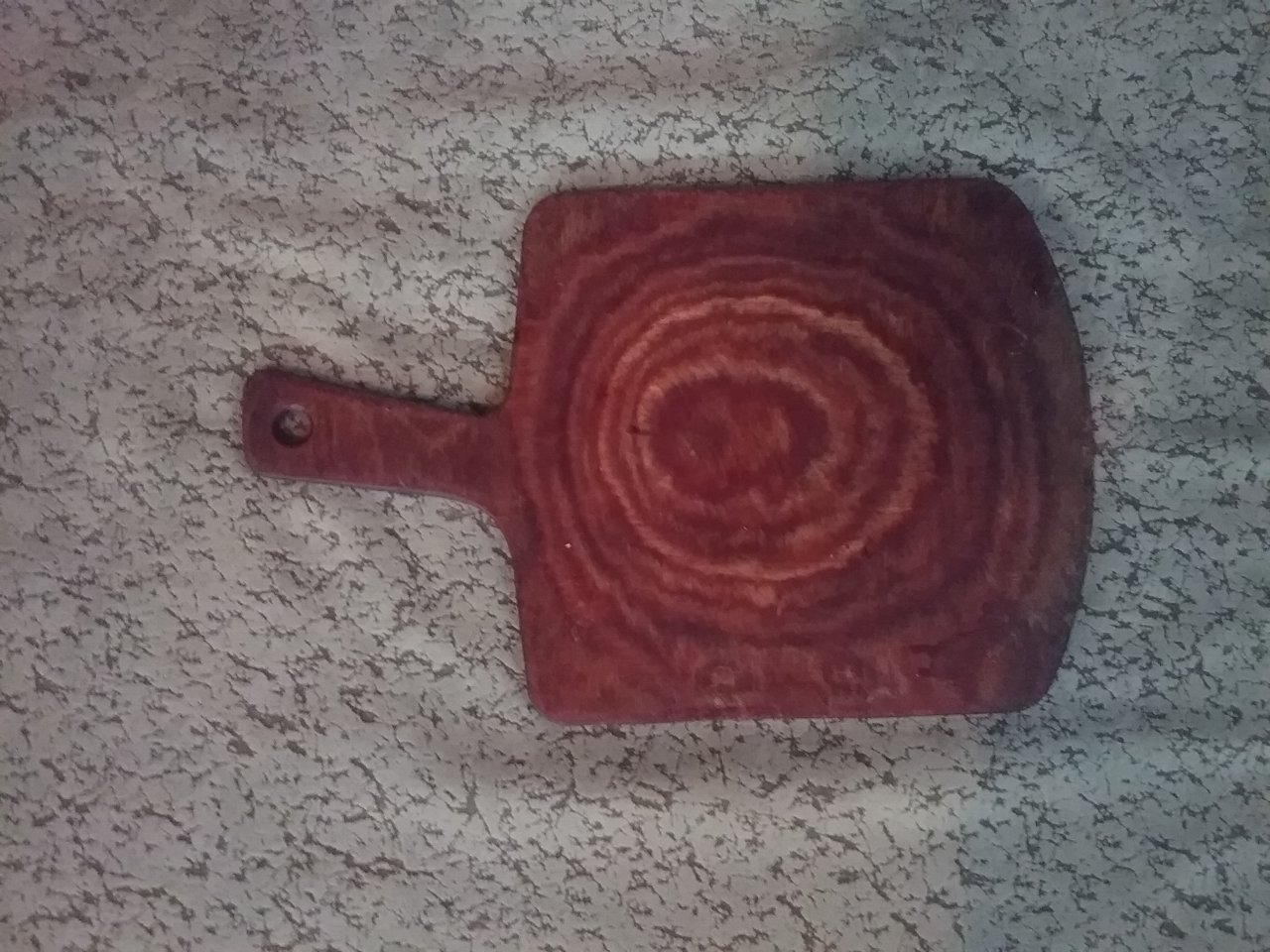

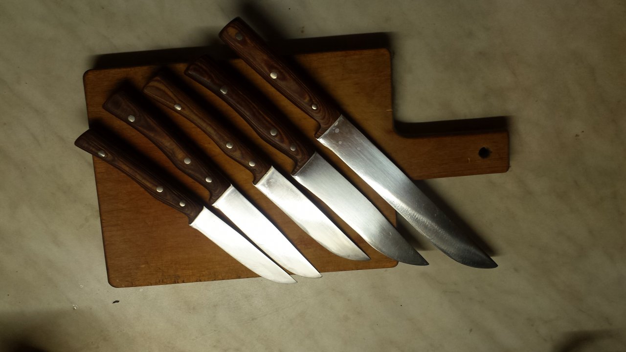

Парни всем громадное спасибо за советы , но переделывать точно не буду, эти рейки ставились 15 с лишним лет назад и исходной древесине до этого было лет 50 как минимум в ВОВойну эта технология процветала , потом только баленит по ней выпускали.
Вот разделочная доска из 10 мм дельты , служит ежедневно уже лет 30 на кухни .

Мое разделке и обычной советской водостойкой фанеры лет не меньше.И она живее всех живых.И без понтов.:pardon:

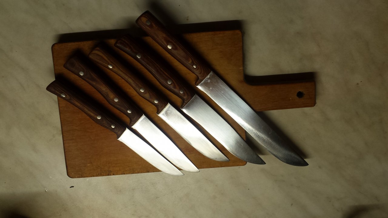

У меня на самодельных кухонных ножах (из 95Х18), рукоятки из бак фанеры сделаны, лет 30 уже хрен чего им делается, что ножам, что рукояткам.
165594
А доске из дуба, на которой они лежат больше 50 лет, из Рязанской деревни была привезена покойной бабушкой.

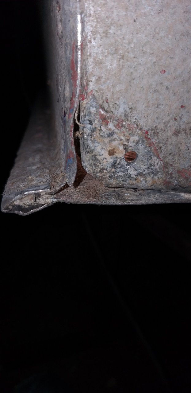

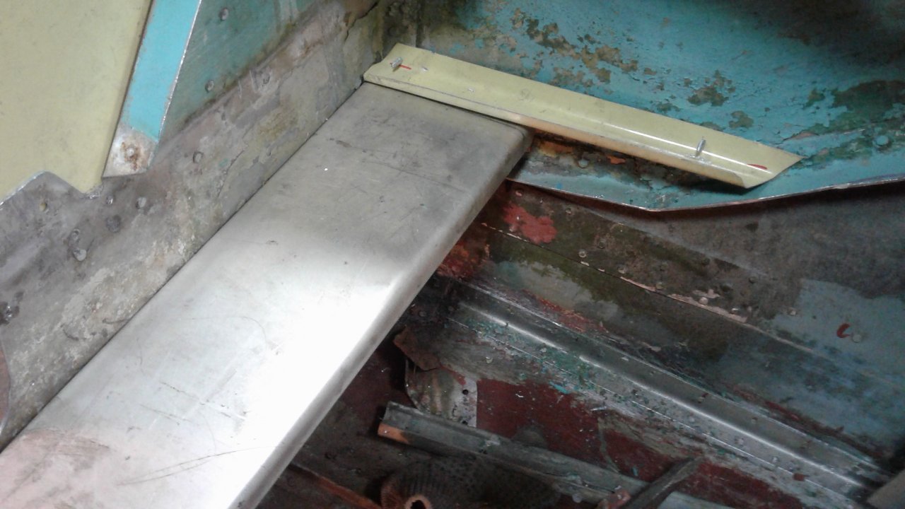

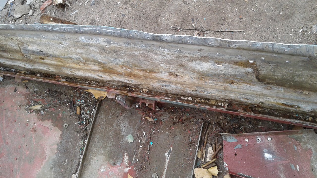

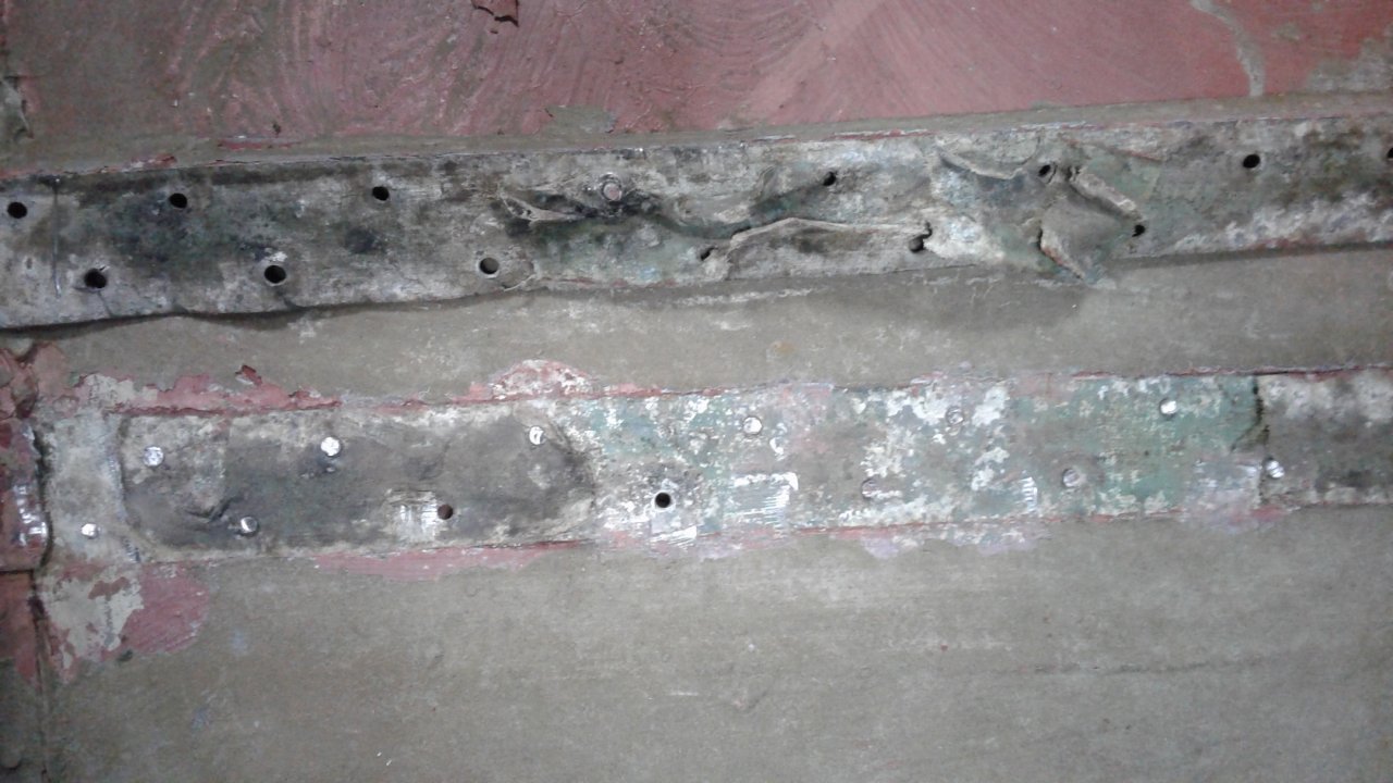

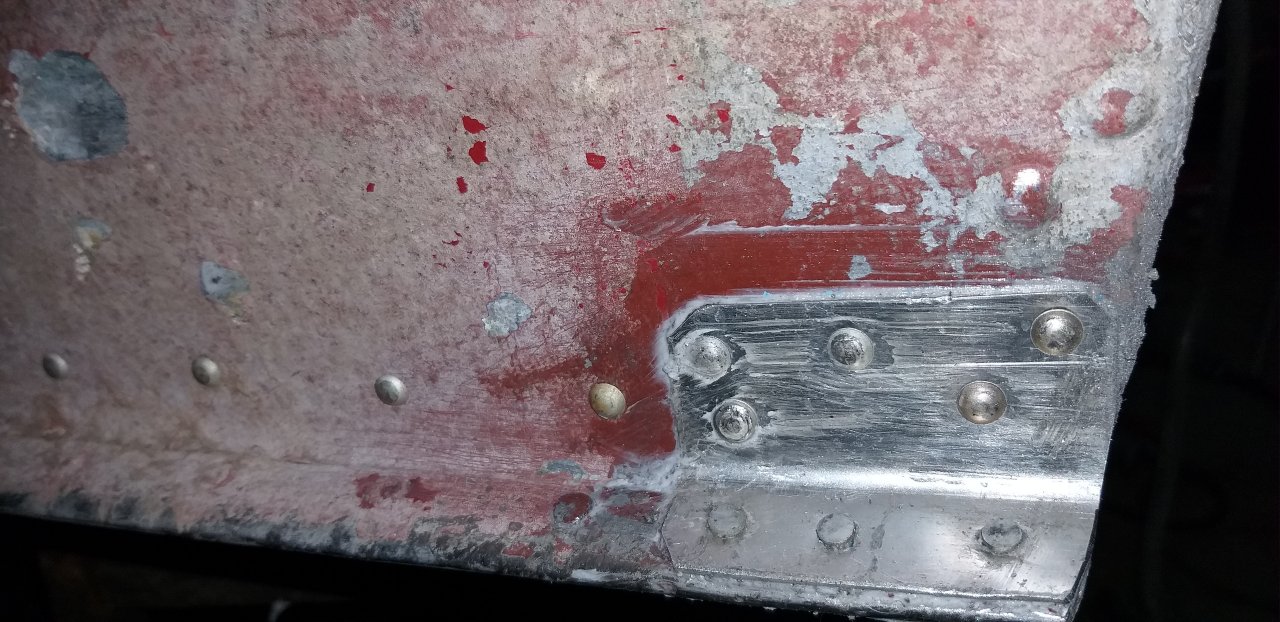

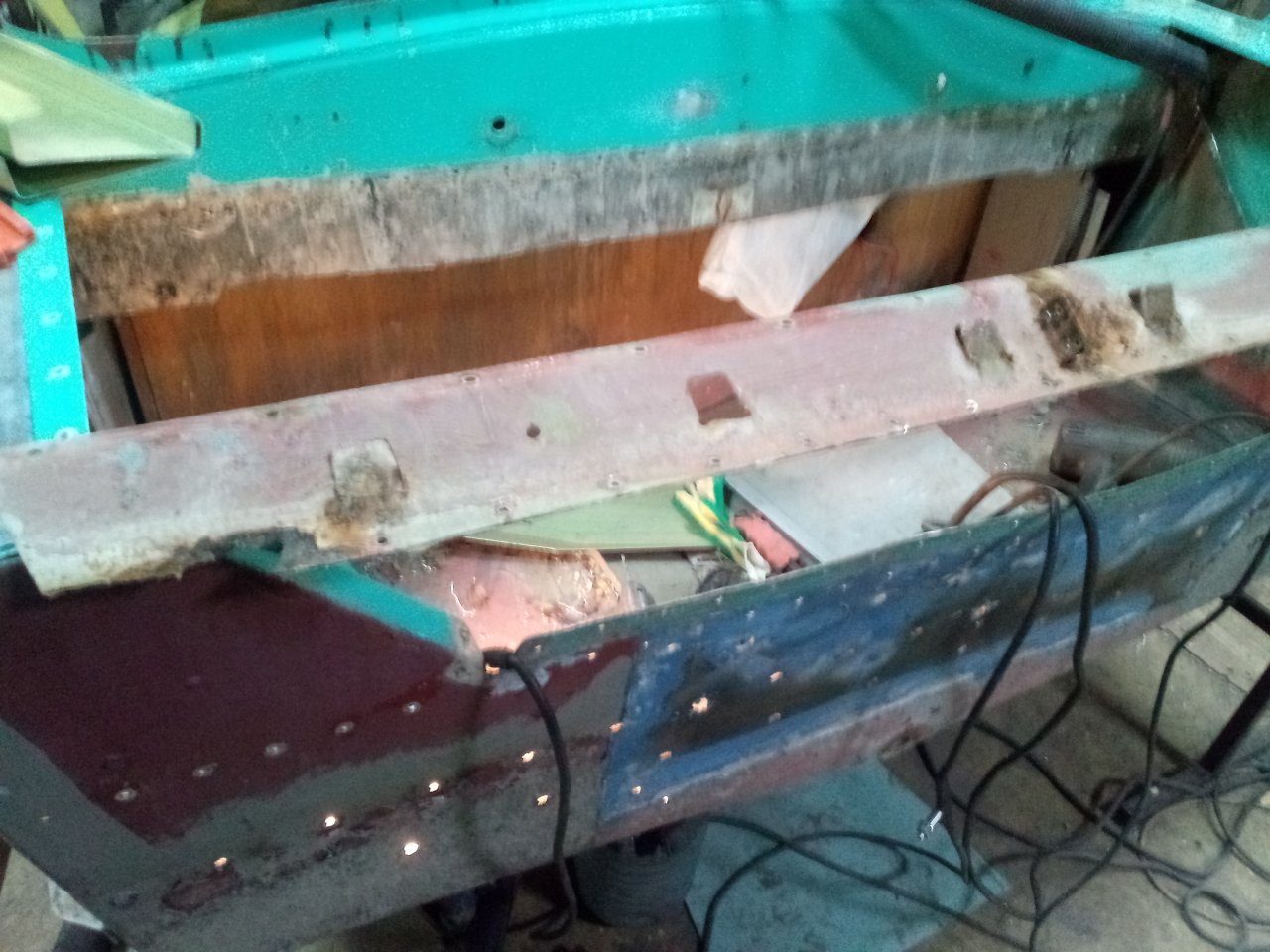

Очень интересное решение , и по моему более правильное , заделка нижней кромки доски , доска обернута металом со всех сторон , образуя замкнутую коробку. Далее такого не встречал , усиляющая , замыкающая нижняя балка зетобразной формы под 135 град. для высвобождения воды из доски , с отверстиями для ее слива.
Снял нижнюю балку , оказалась из стали , пол века прослужила .

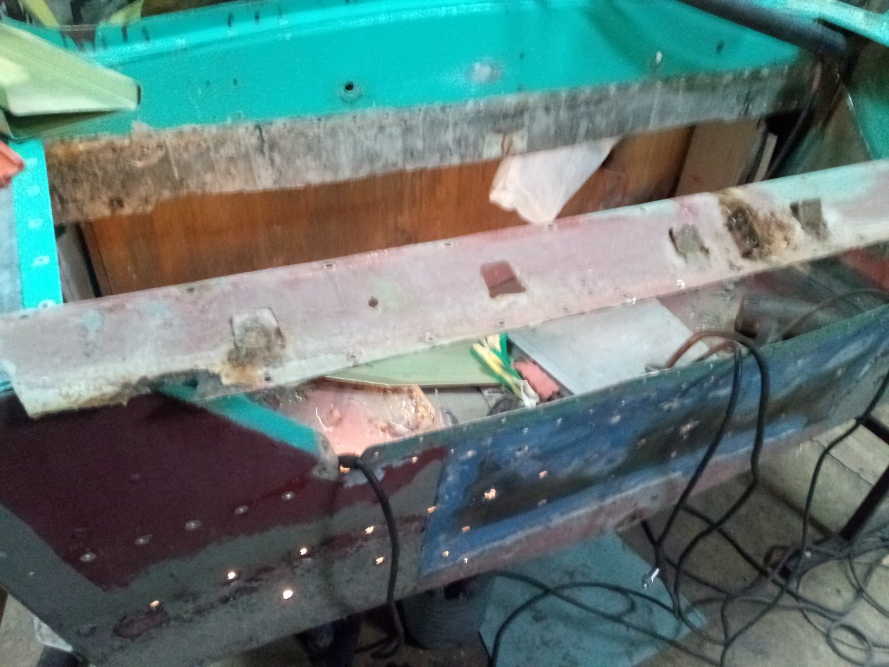

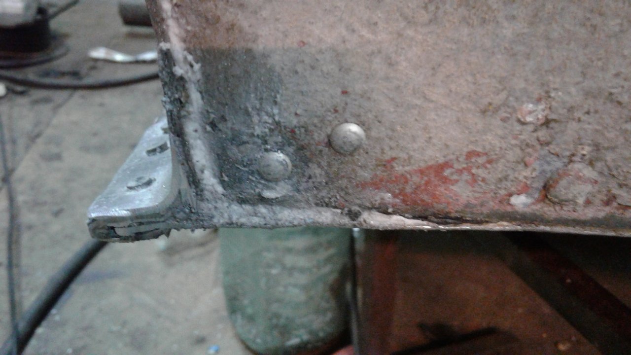

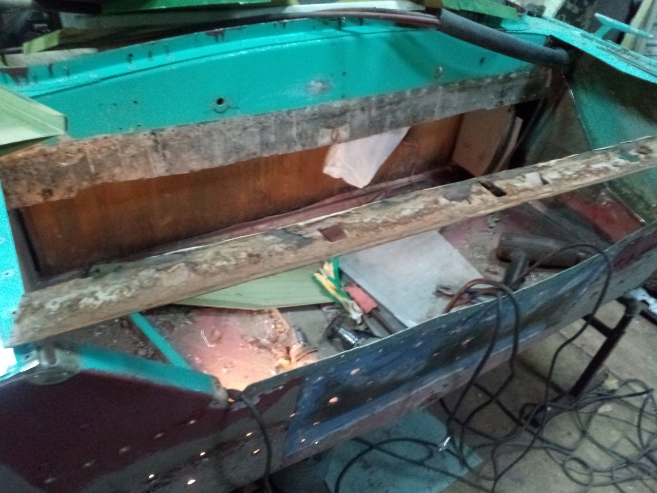

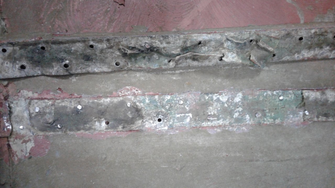

Удалил вполне приличные заводские уголки , по ним была течь , теоколка сгнила в труху .

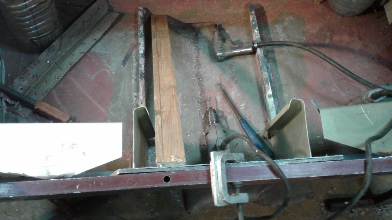

Заготовки .

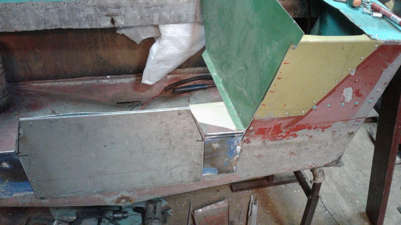

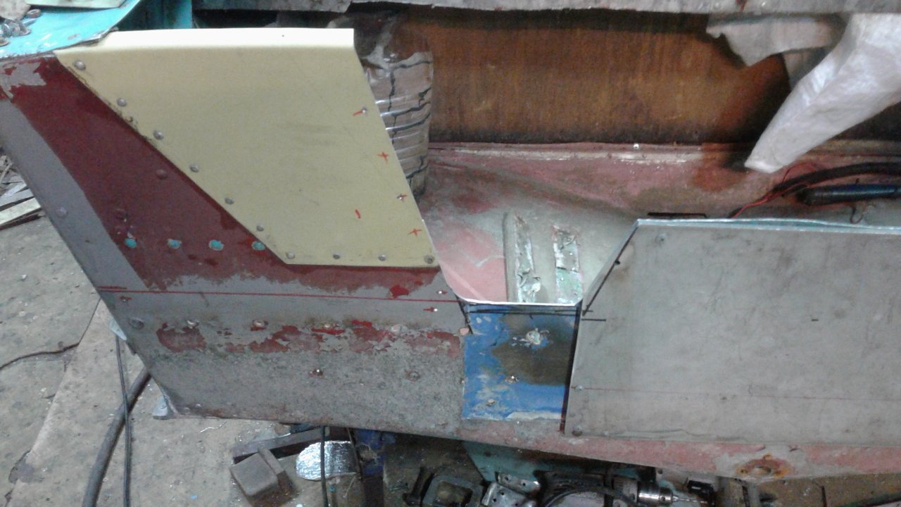

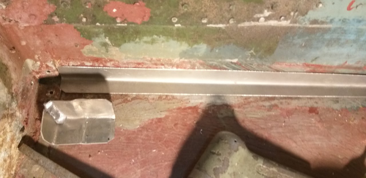

Снаружи , подкрепляющий скулу гнутик .

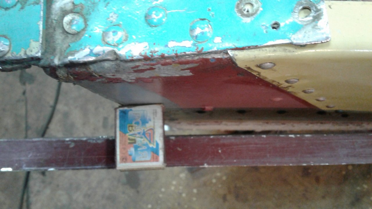

По транцу .

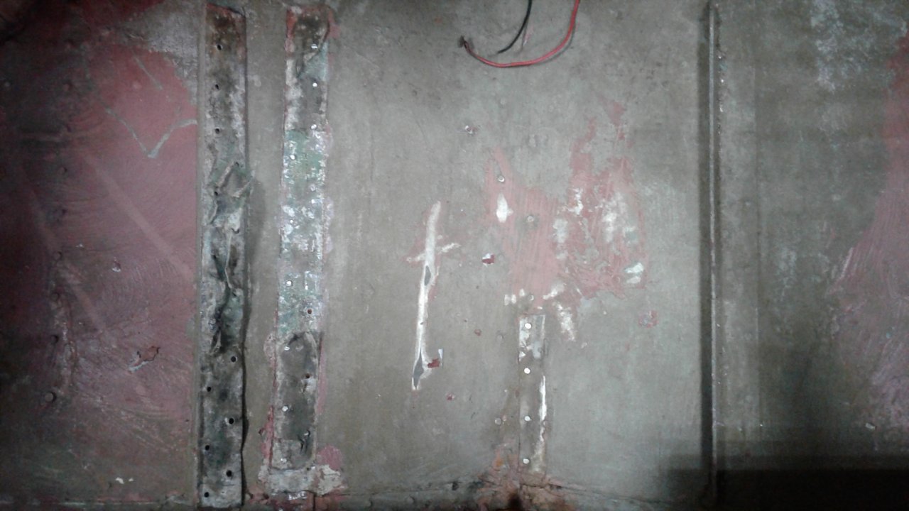

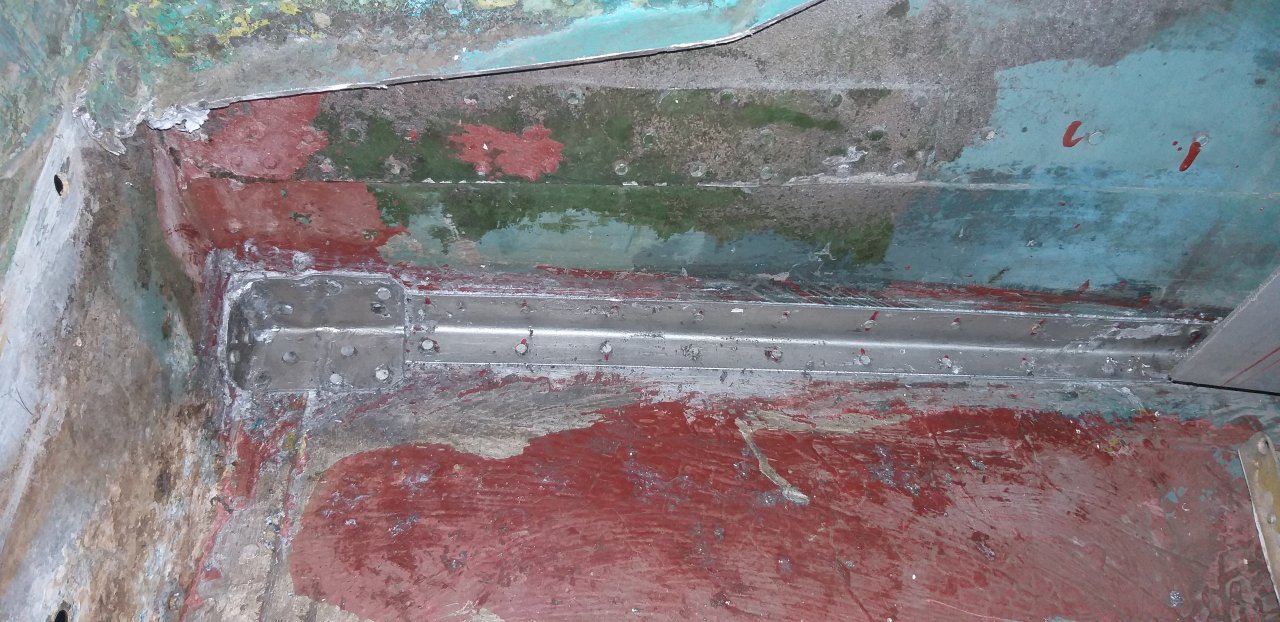

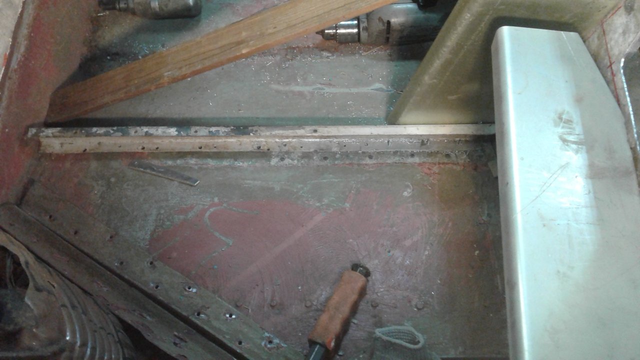

В задней шпации стояли усиляющие днище уголки , не знаю заводские или кто то сам ставил профессионально . Главное они оказались продолжением внутренних реданов , а их на днище 4 штуки , переверну сфоткаю. Возможно такими и должны быть четверки , но вмешался рационализатор и реданов осталось только два , по бортам тоже уголок стоит как на двойках.

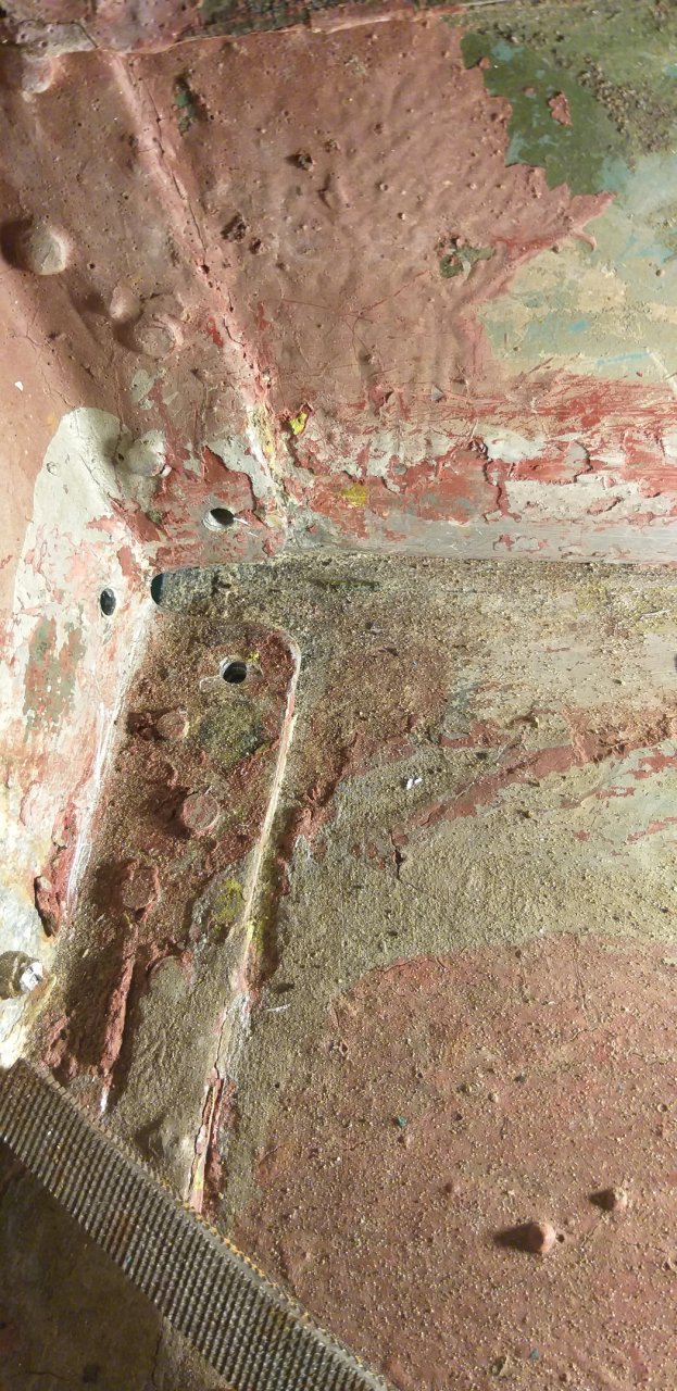

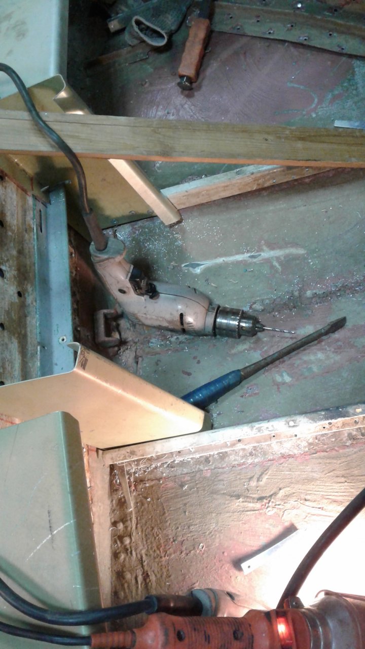

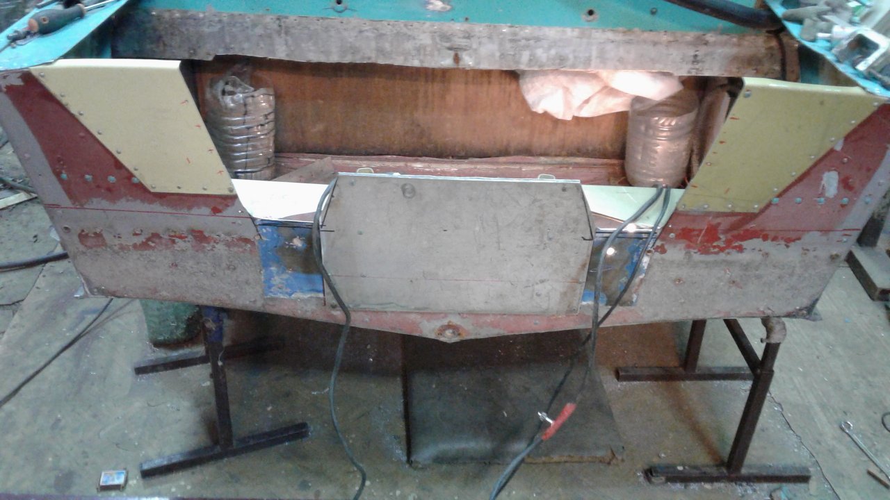

Начал ваять рецесс.
Oleg_samara
18.01.2017
2 891
2 472

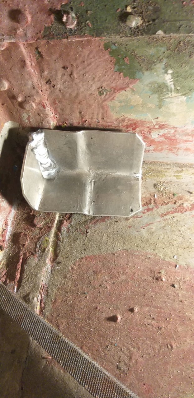

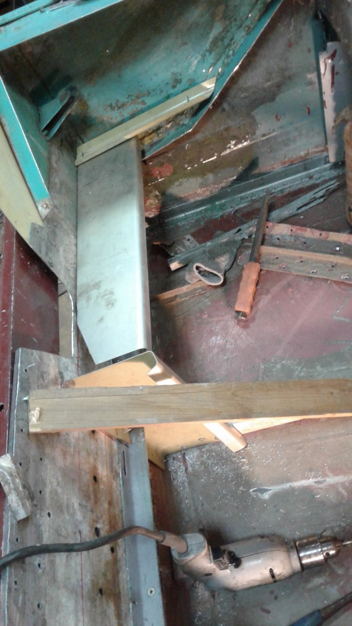

Технологическая деревянная распорка для увеличения угла транца, что бы избавится от допклиньев, и формирование силовых балок.

А в чём смысл уменьшения по ширине транца и рецеста? Так то было удобно отталкиваться от берега. Встал одной ногой в рецест и второй отталкиваешься.
Очень сложно для обычного человека : (
На двух моторах не выгодно ездить , по этому родная ширина не к чему , а вот объем для блоков непотопляемости очень даже нужен , 2х45 - 75 литров в зависимости от высоты.
А отталкиватся удобнее с лесенки , особенно передней.
Кнопки на компъютере нажимать проще для обычного (современного) человека , шлем на голову и наслаждайся вертуально , а мне по старинке в реалии больше подходит и ради комфорта и безопасности приходится чуток усложнить . На автомобилях 50 лет назад тоже был мотор и количество колес не поменялось однако изменения налицо .
