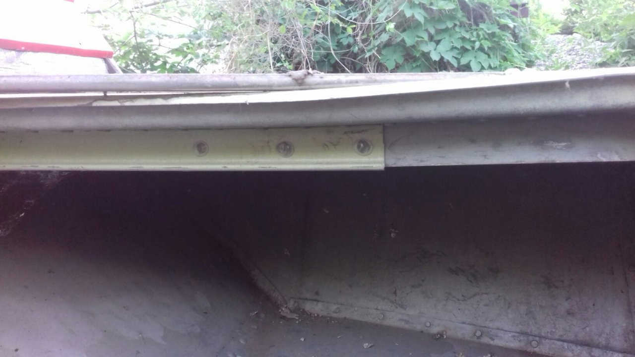

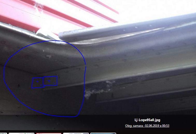

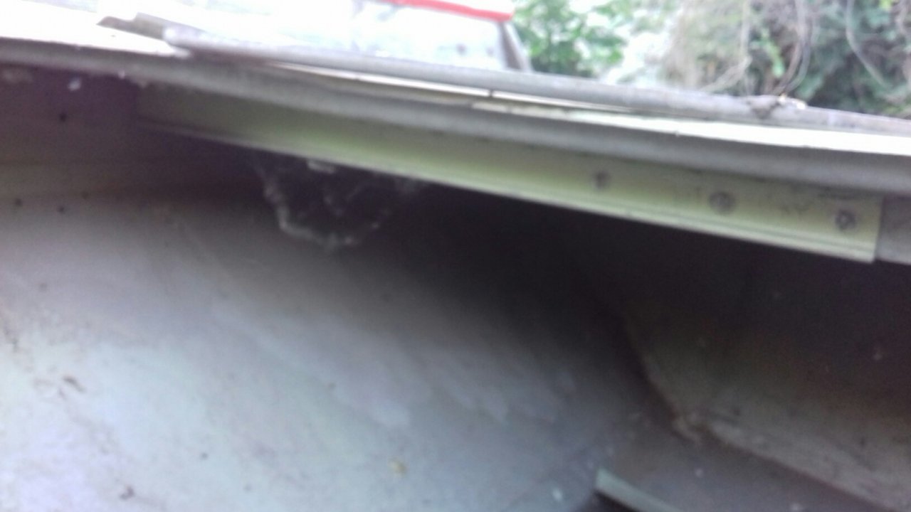

Как правильно? Посмотреть вложение 153100 Продольные зетики пропилить или в шпангоуте вырезы под них сделать, чтоб шпангоут установить.
Можно любым способом , что технологичнее так и делай . Почему передние стрингера не до шпангоута ? Если не хватает длины стыкуй с перекрытием не менее 100мм и по 3 заклепки на полку .

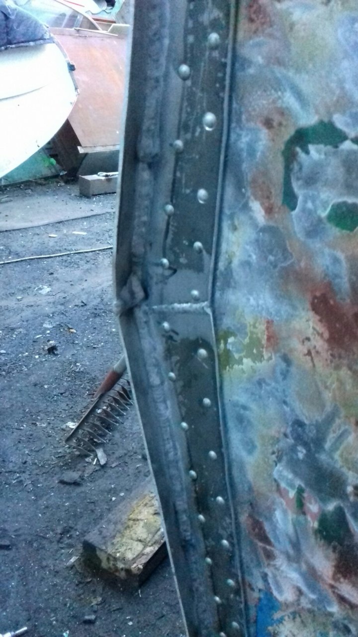

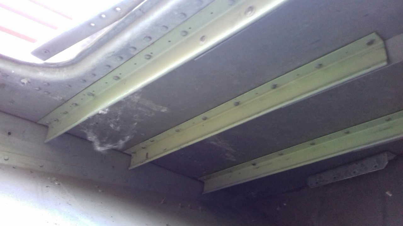

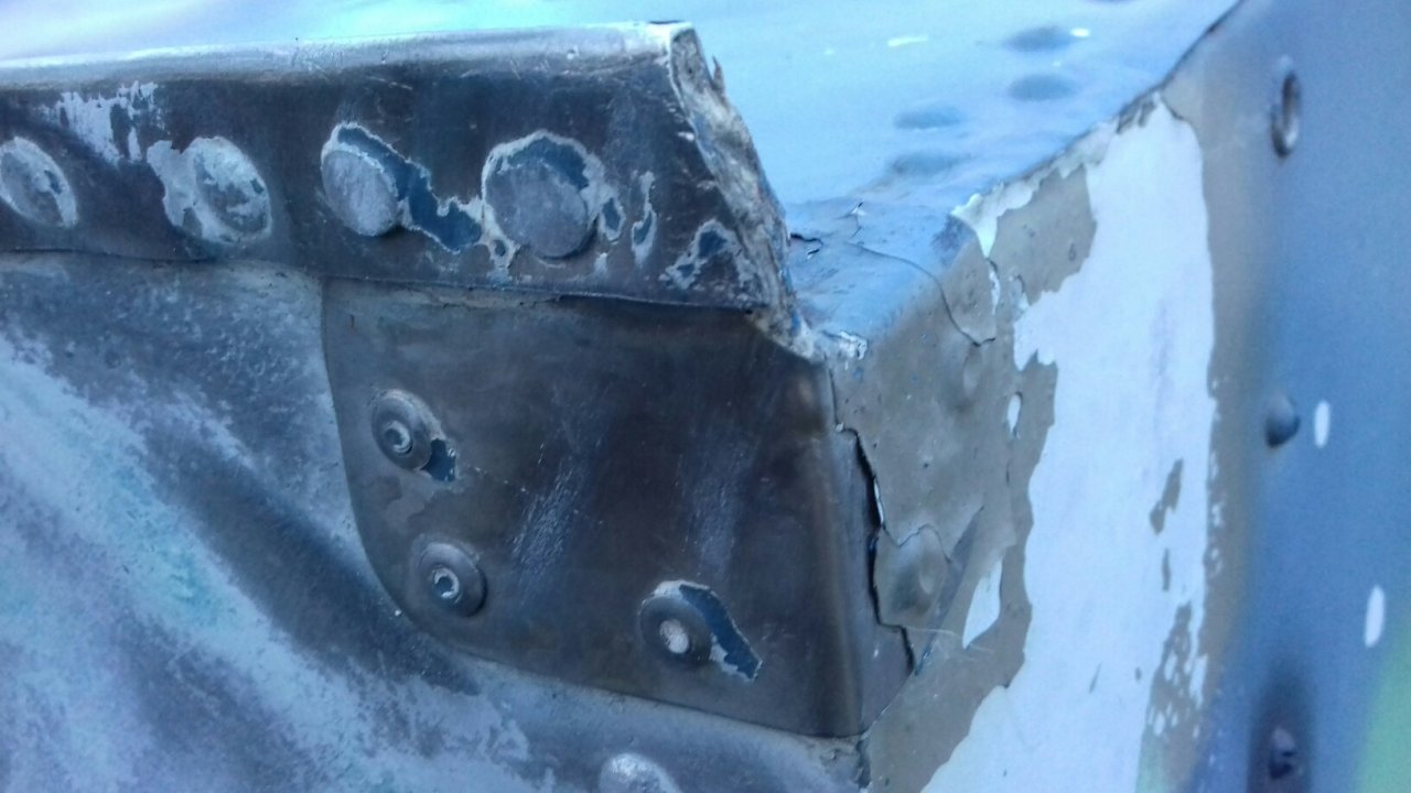

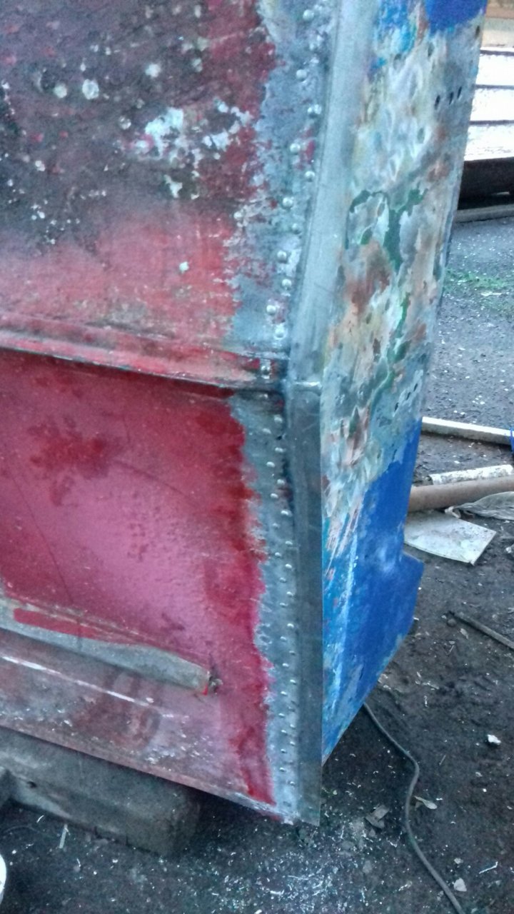

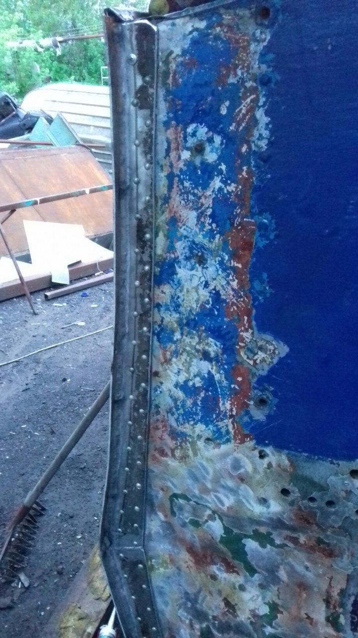

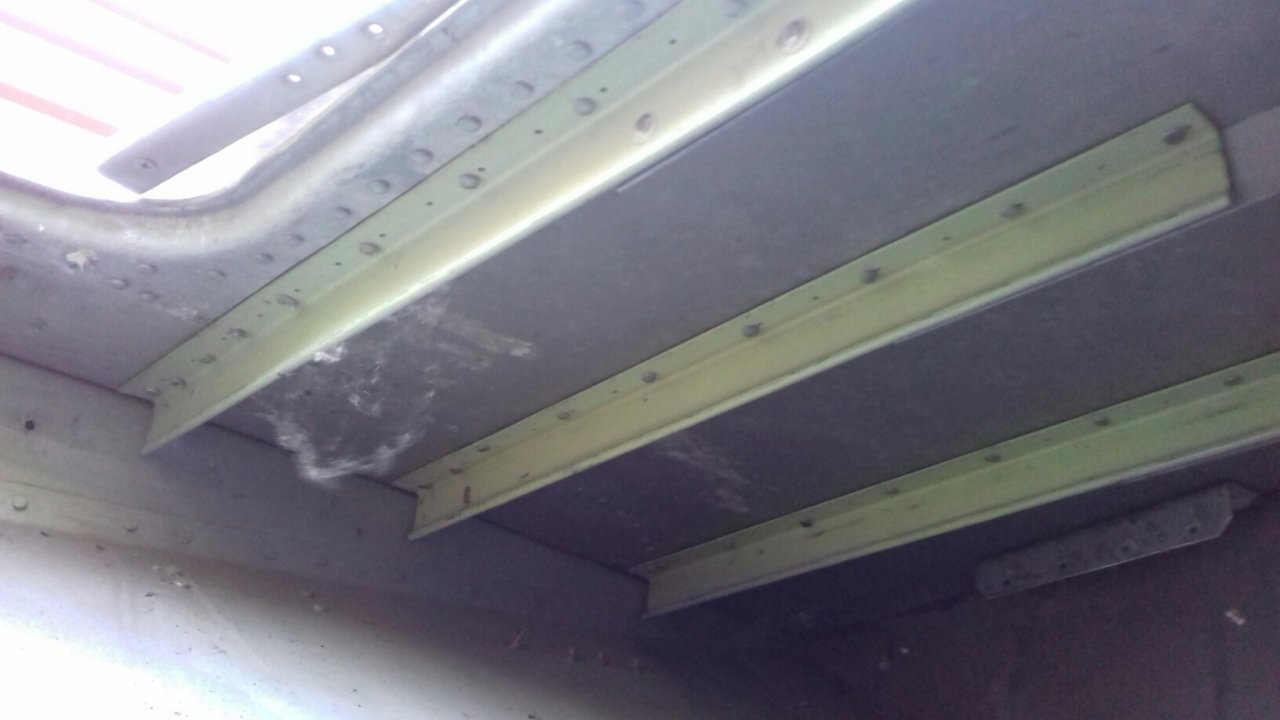

Потихоньку устраняем последствия диверсионных уголков .

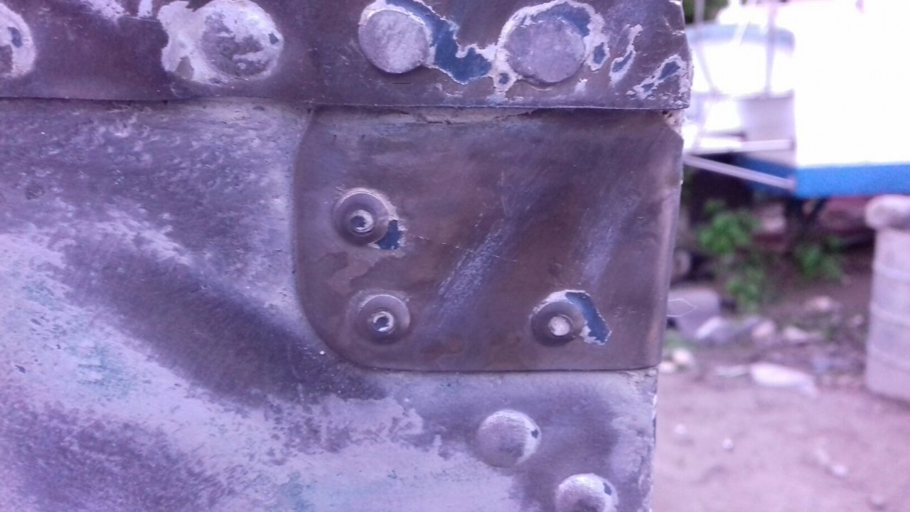

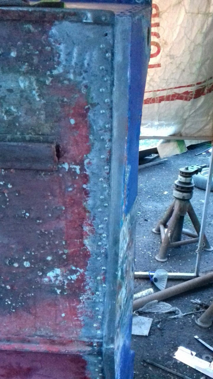

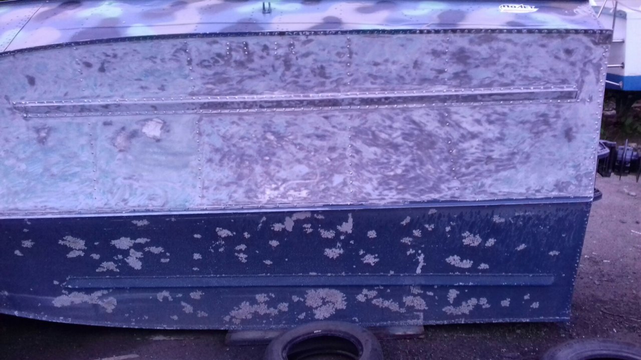

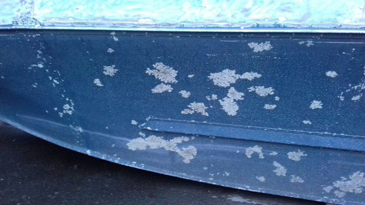

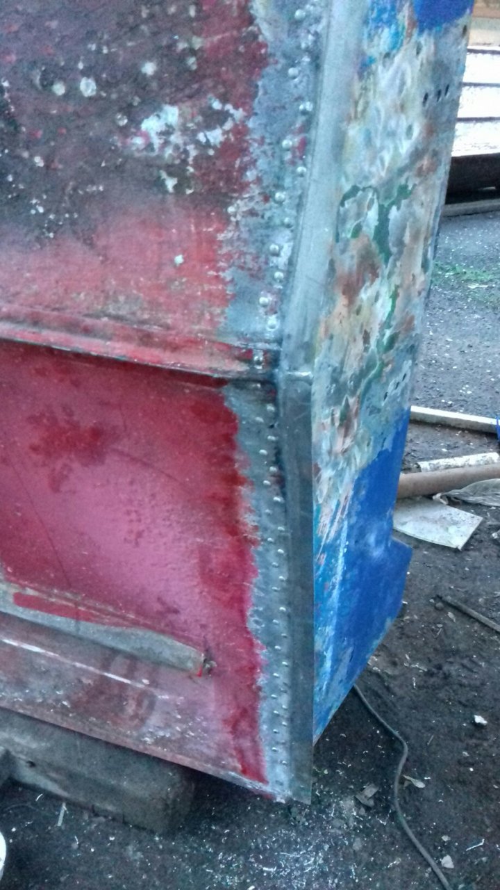

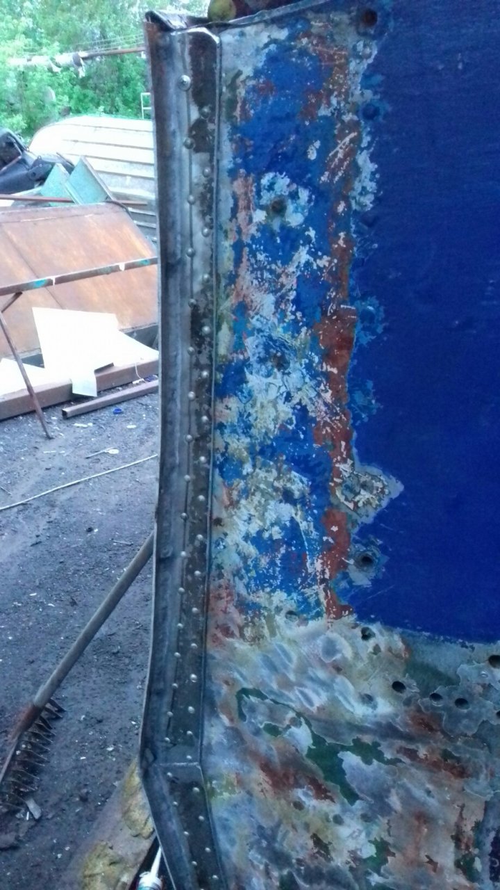

Еще один случай неграмотной сверх любви лодки , замена сгнивших стальных на нержавеющие уголки на вытяжных заклепках и последствия автомобильной технологии окраски днища.

Олег, что ты имел ввиду под автомобильной технологий окраски днища?
Борис многократно писал об этом , повторюсь , автомобильное покрытие на автомобиле не ипытывает текие вибрационные нагрузки как днище дюралевой лодки. По этому слой краски должен быть минимальной толщины и эластичный для исключения микротрещин и разрушения . В какой то умной книжке прочитал допускается не более 4 слоев , толщину не помню , далее полная смывка , грунт и краска уже 2 слоя , сам использую на днище эпоксидный грунт ЭП 0215 и краску ЭП 140 , они хороши для дюрали примяются в авиации на внутренних поверхностях очень стойки к воде , недостаток не стойки к солнечной радиации как и все эпоксидные, но на днище это как бы не страшно, по верх можно необрастайкой безо всяких грунтов.

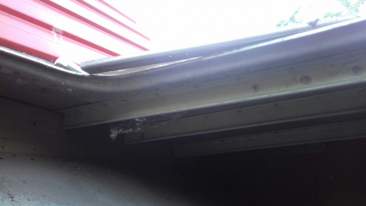

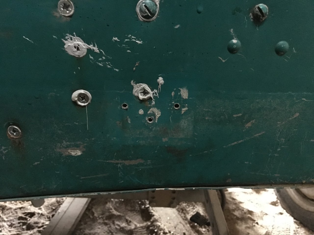

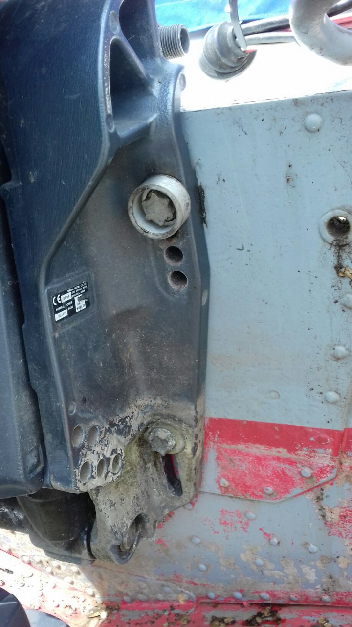

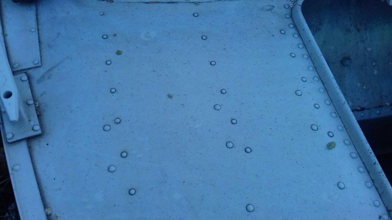

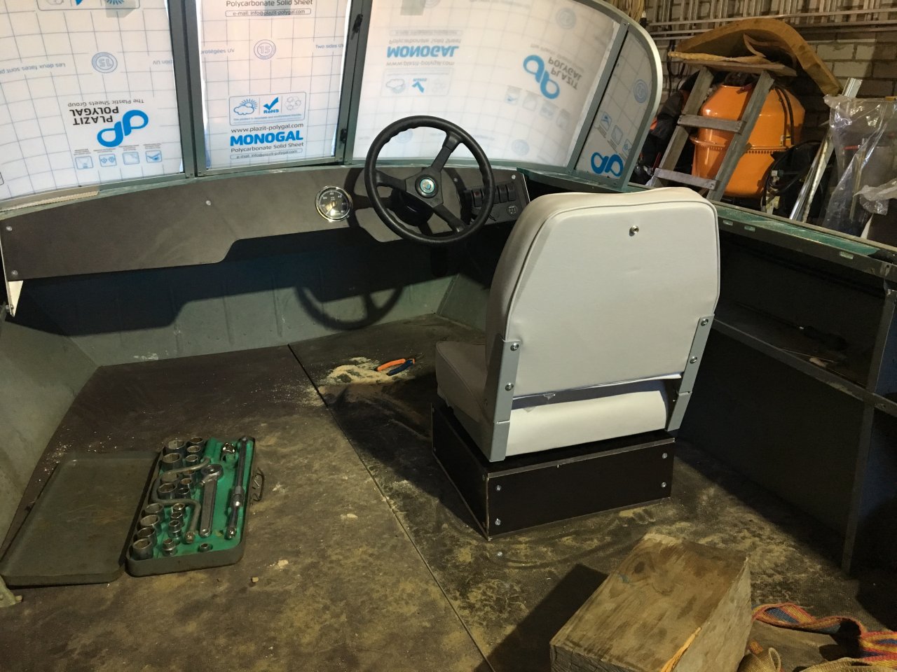

Установил стекло с калиткой, при выходе на через калитку сильно проминается палуба кто как усиливал подскажите лучше с фото. И ещё осталось на корме три дырки от датчика эхолота как их правильно заделать?154569
Oleg_samara
18.01.2017
2 892
2 474
В выходные постараюсь сделать фотки усиления палубы.
Фотки дырочек в студию .
2 113
А что за метизы вокруг, что они держат\ крепят? Фото транца целиком не помешало бы увидеть.
По отверстиям от датчика - с обратной стороны транца латку, в отверстия клёпки и собрать всё на герметике.
Это стандартные метизы которые держат транцевую доску, с обратной стороны транцевая доска.

Установил стекло с калиткой, при выходе на через калитку сильно проминается палуба кто как усиливал подскажите лучше с фото. И ещё осталось на корме три дырки от датчика эхолота как их правильно заделать?Посмотреть вложение 154569
Уложил квинтет и палуба не прогибается

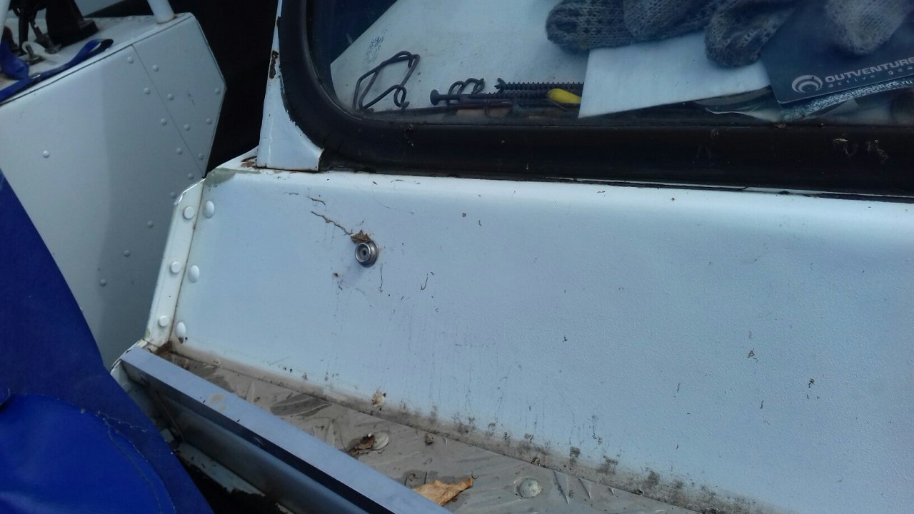

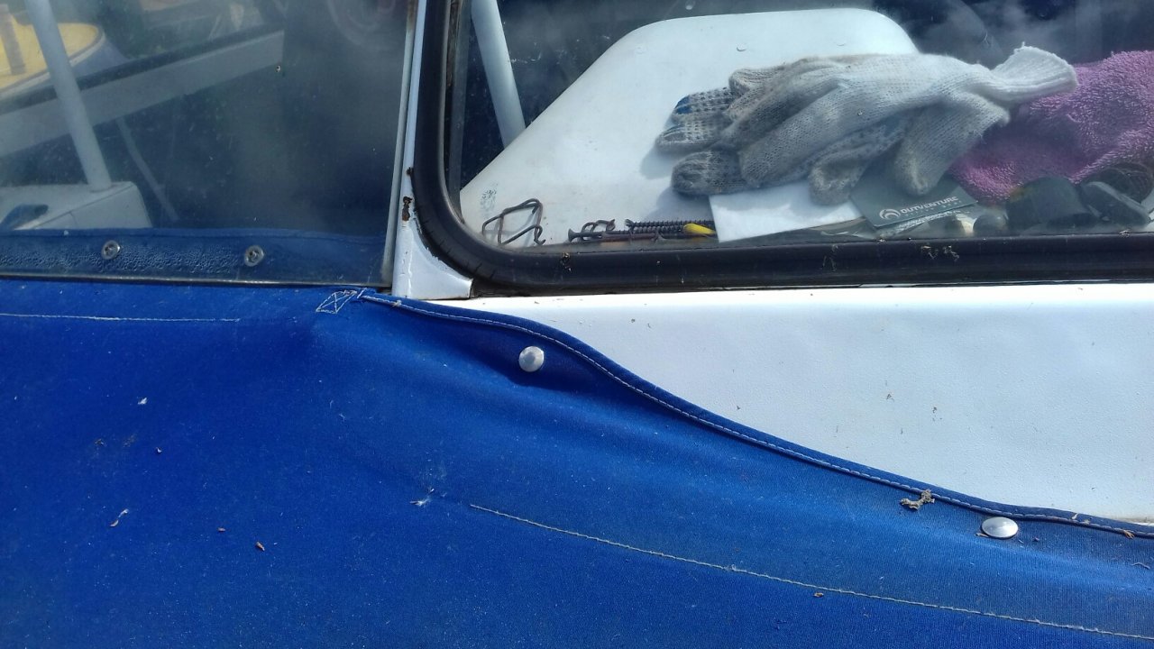

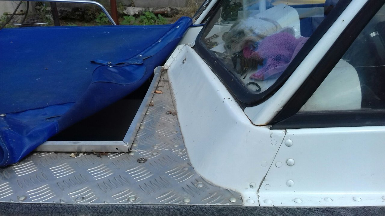

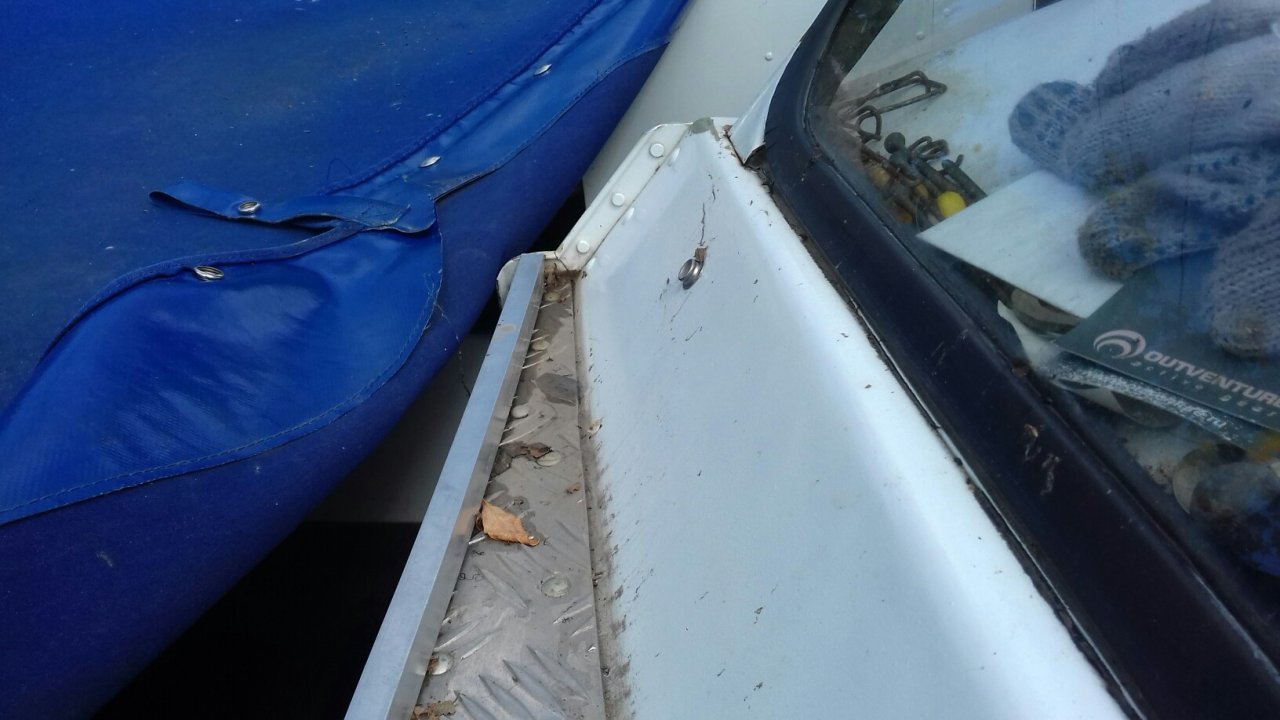

Многие делают двухконсольники , показываю как организовать слив дождя со стекл не внутрь лодки .
