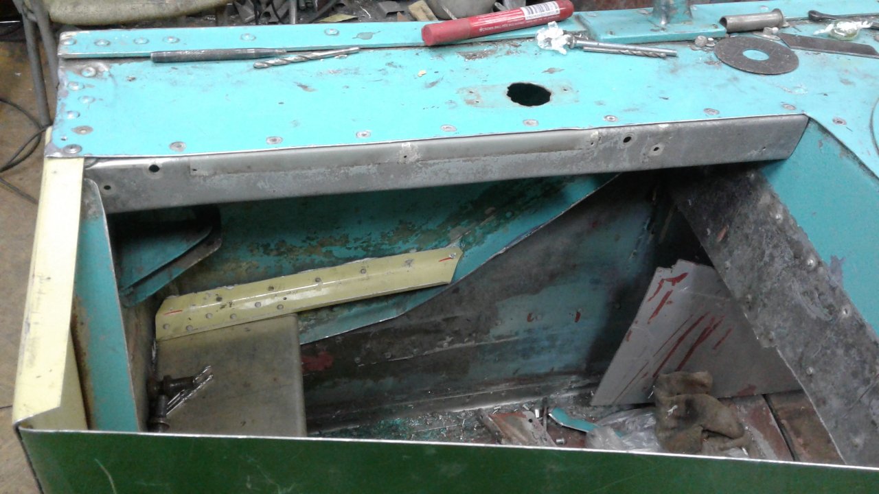

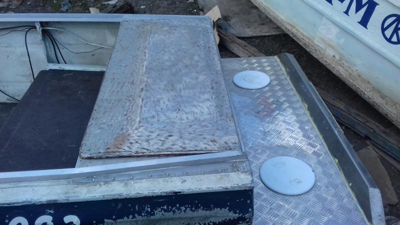

Ни в одной нет этого. Вижу фото, но мне не понятно. Если П-4 делался под 40+, зачем укреплять? У меня 3 кницы родные в рецессе в относительно хорошем состоянии. Доска как я понимаю, ничего не укрепляет.

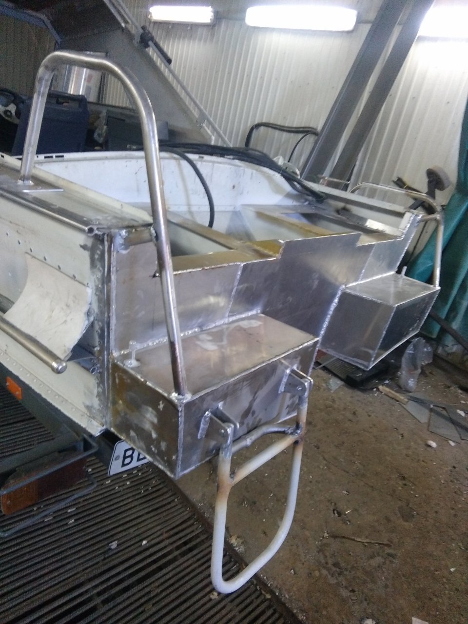

Хочу сделать рецес как у Лодки44. Сварной короб и полностью накрыть заднюю часть, а старый вырезать. Вот поэтому и спрашиваю какие конкретно нагрузки идут на транец. Если короб будет сварной из алюминия и швы будут проварены уголками скажем, хватит ли этого без доп. укреплений?
Клепай а не вари. Самые грамотные рецессы у Олега - крепкие и лёгкие. Рассчитать тебе нагрузки никто не сможет. Я делал по подобной схеме под сорокет, но использовал более толстый металл. Этот рецесс сотку выдержит.
Если ты взялся делать усиление, понятия в относительно хорошем состоянии быть не должно. Только в хорошем!
Нагрузка на транец идёт на вырывание его. Проще сказать, что мотор как рычаг. Винт давит, струбцины вырывает. Или нужны цифры по нагрузкам?. Здесь не скажу
Я бы сказал, нагрузка на расшатывание транца. Туда-сюда, туда-сюда.
Не постоянная в одну сторону нагрузка.
Задний же тоже включаешь, мели ловишь...

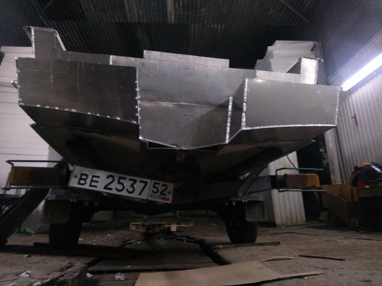

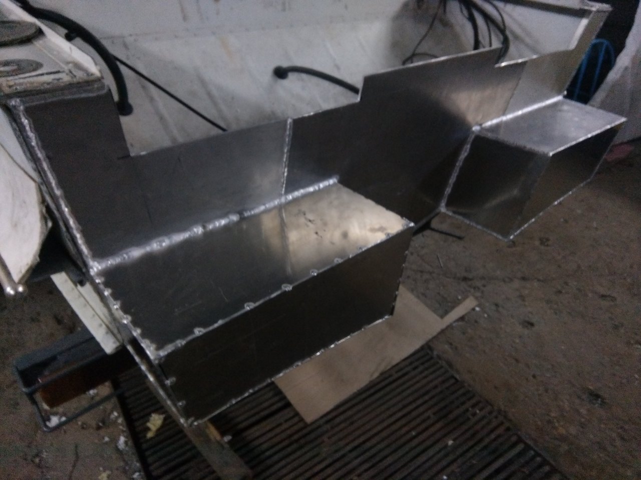

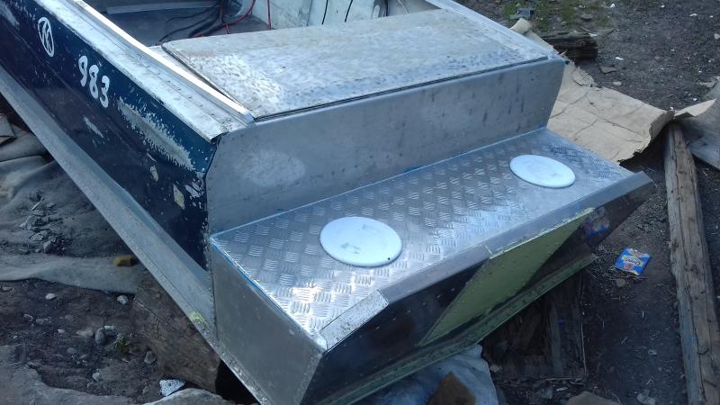

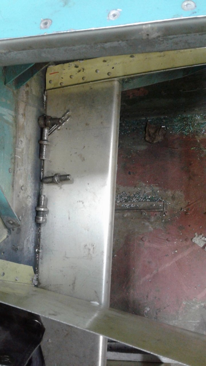

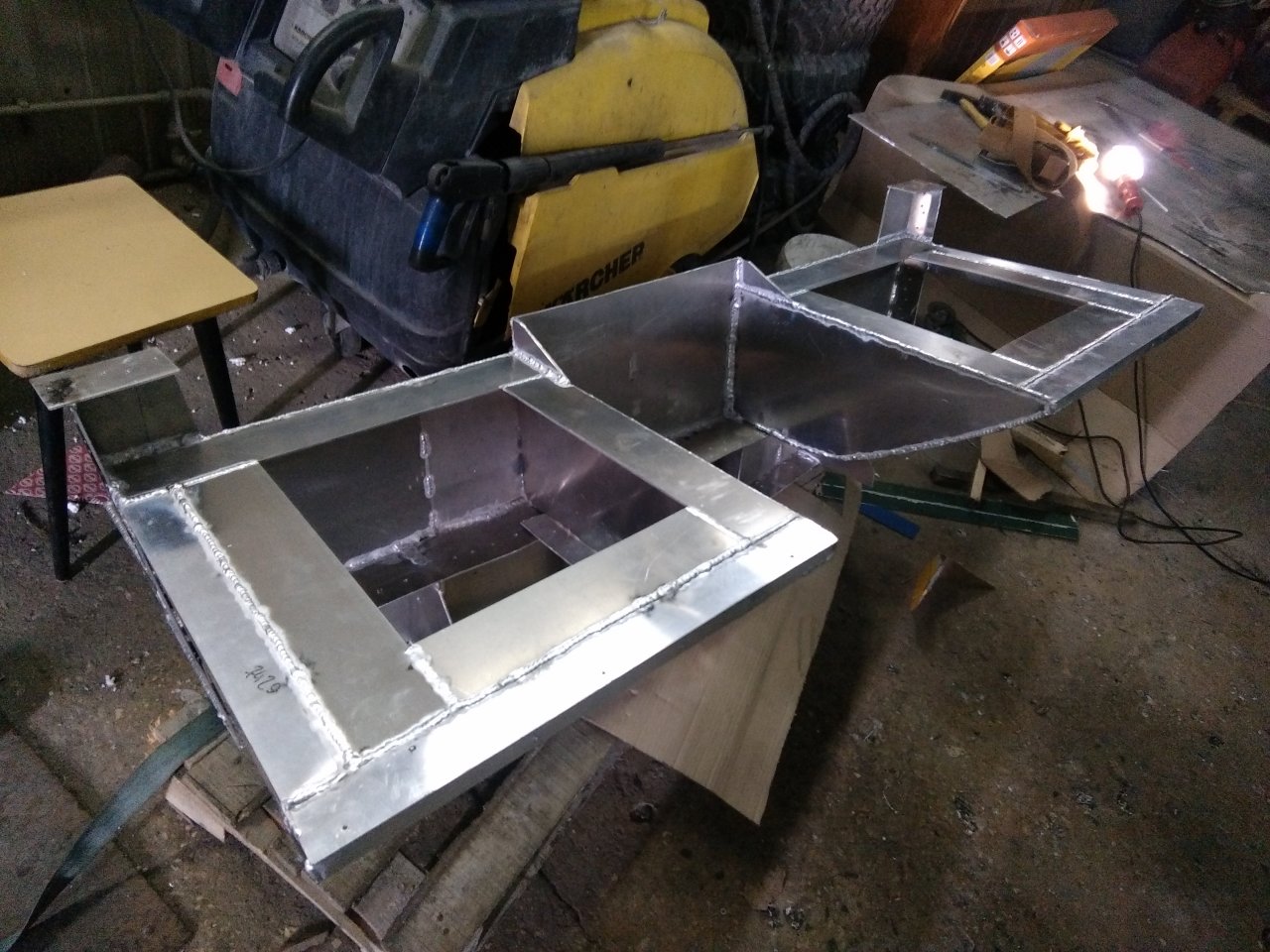

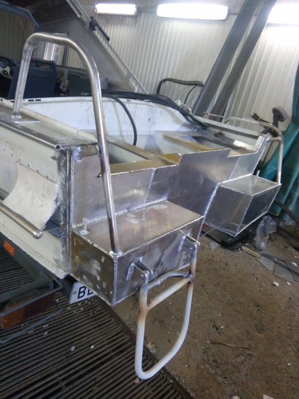

Вот вариант сварного транца. Приклёпанного к родным кницам.

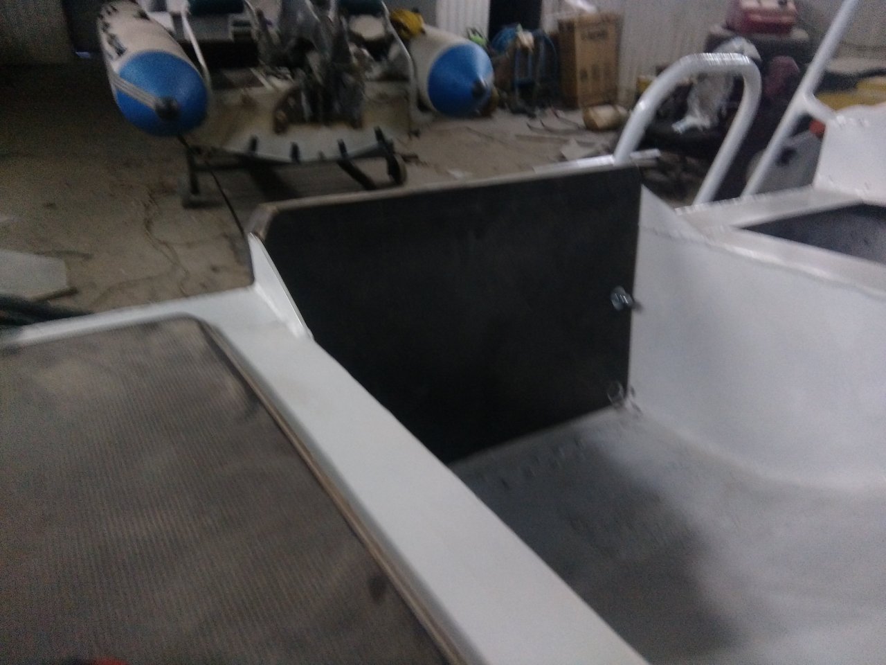

Непонятно, при переделке транца полностью, зачем делают корыто под мотор.
Если бы я переделывал так кординально, сделал бы ровно без ямы перед мотором.
8 542
3 283
Ровно-это как?Вобче ровно-до сиденья?Без переборки?
1 354

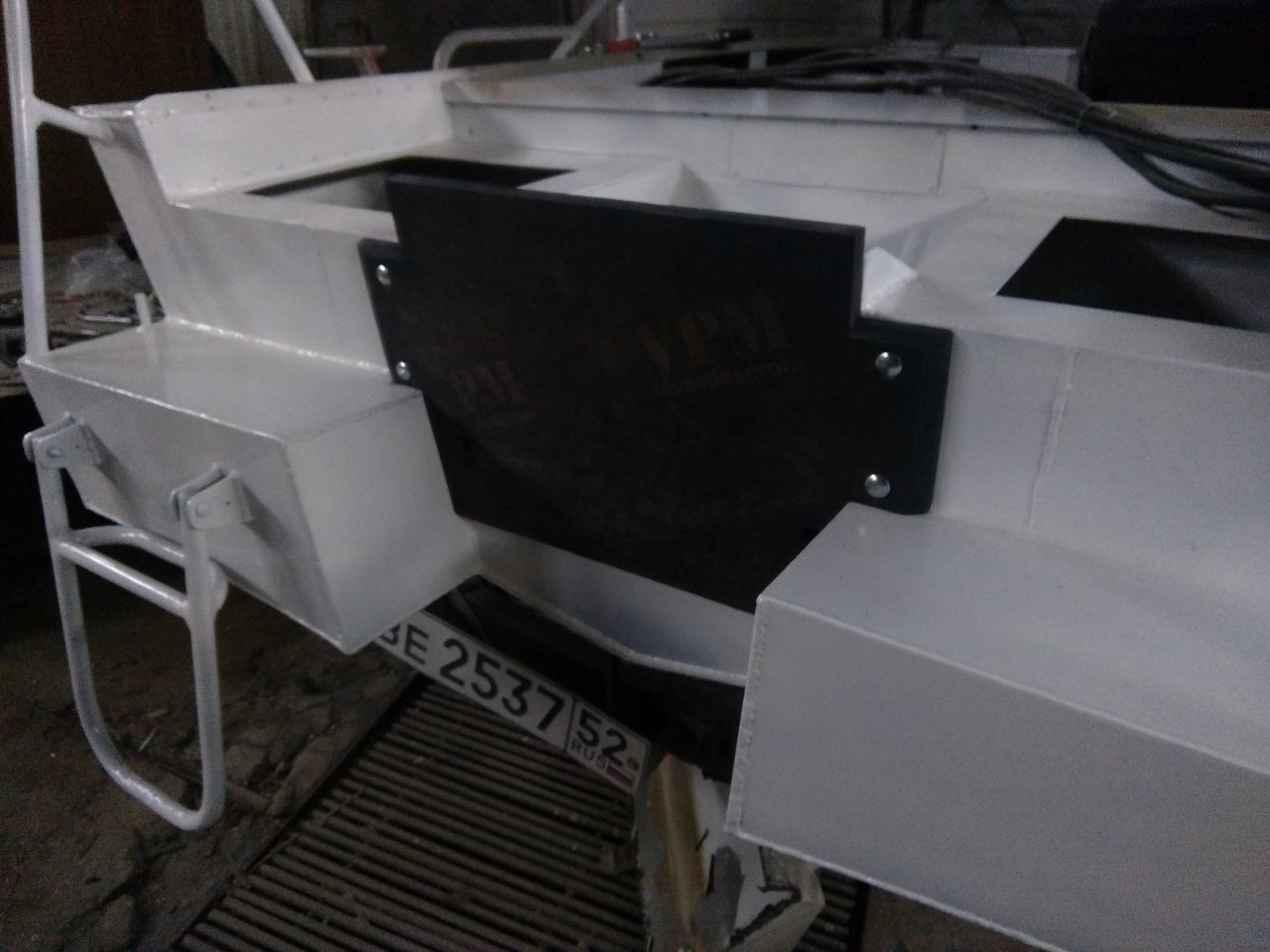

Корыто для того чтоб мотор при подьеме туда опускался. А еще стенки "корыта" являются усилением транца. Все делают железные штыри, я сделал пластины. Если делать пол рецеса ровным с учетом опрокидывания мотора, он будет слишком низким, а нам хотелось на нем постоять спининг покидать.

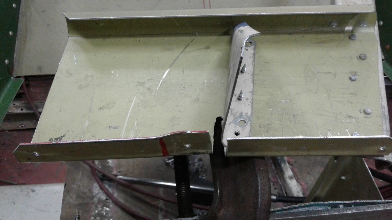

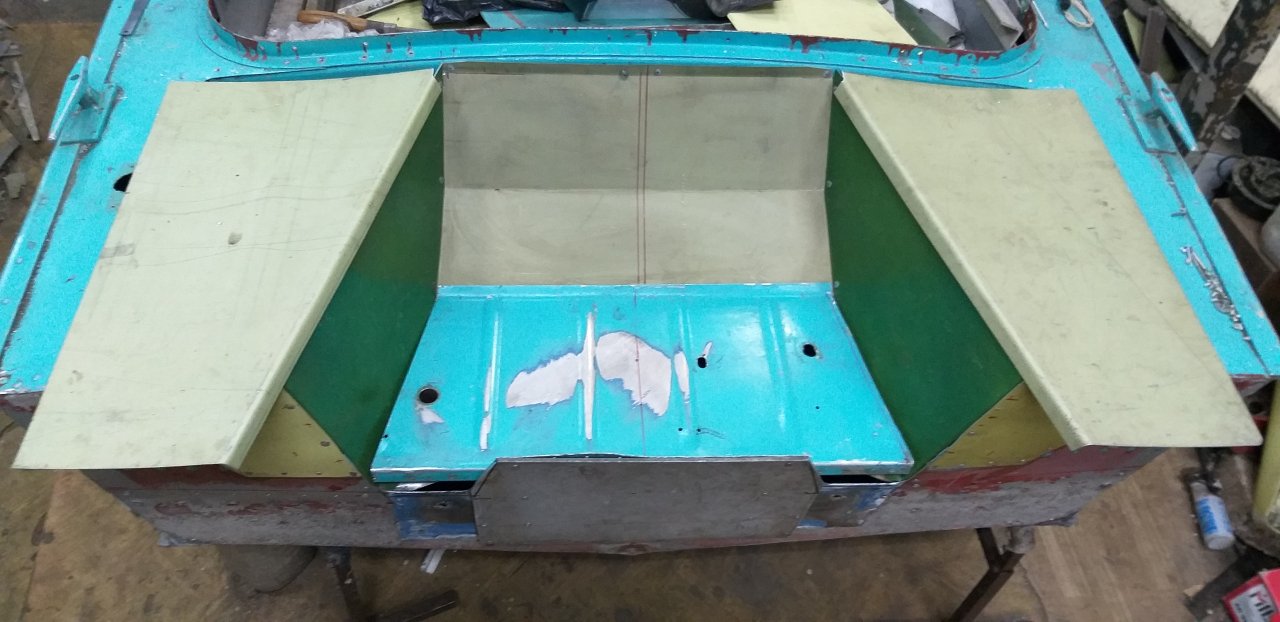

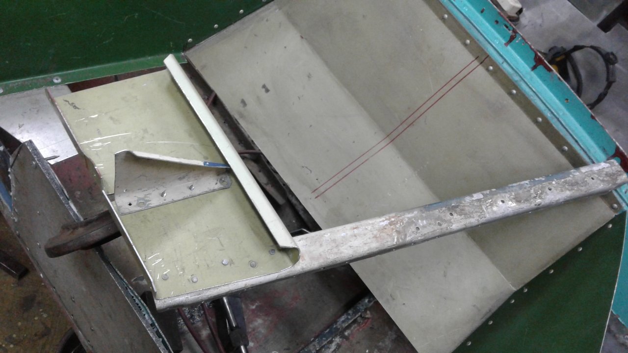

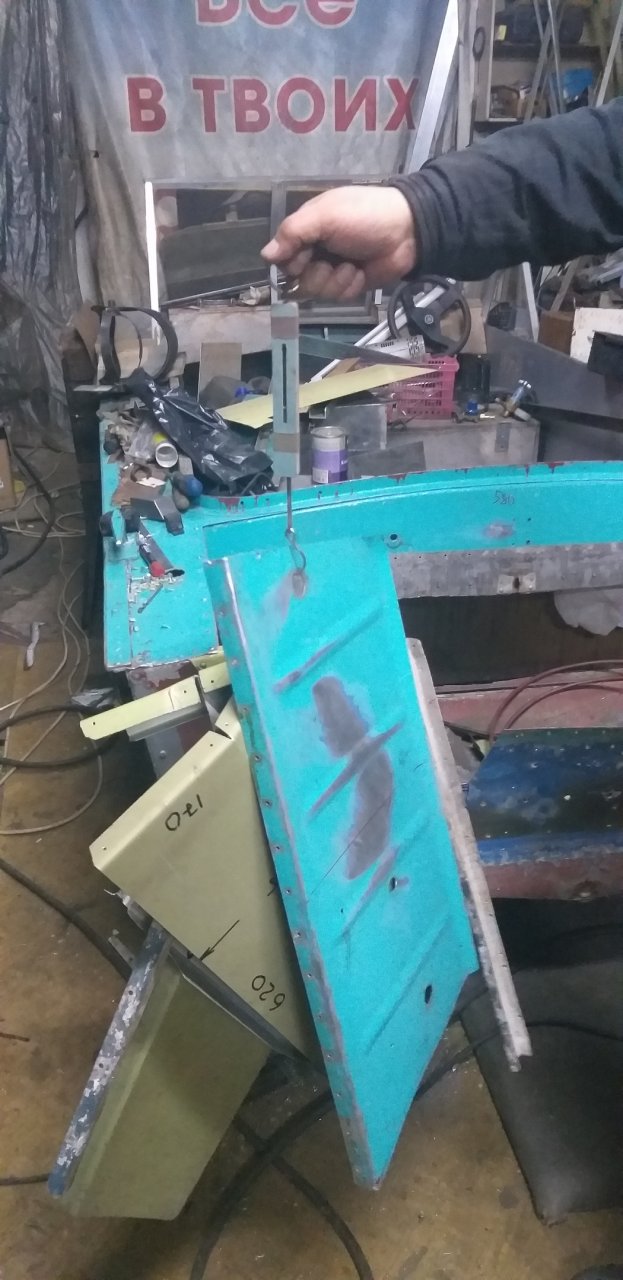

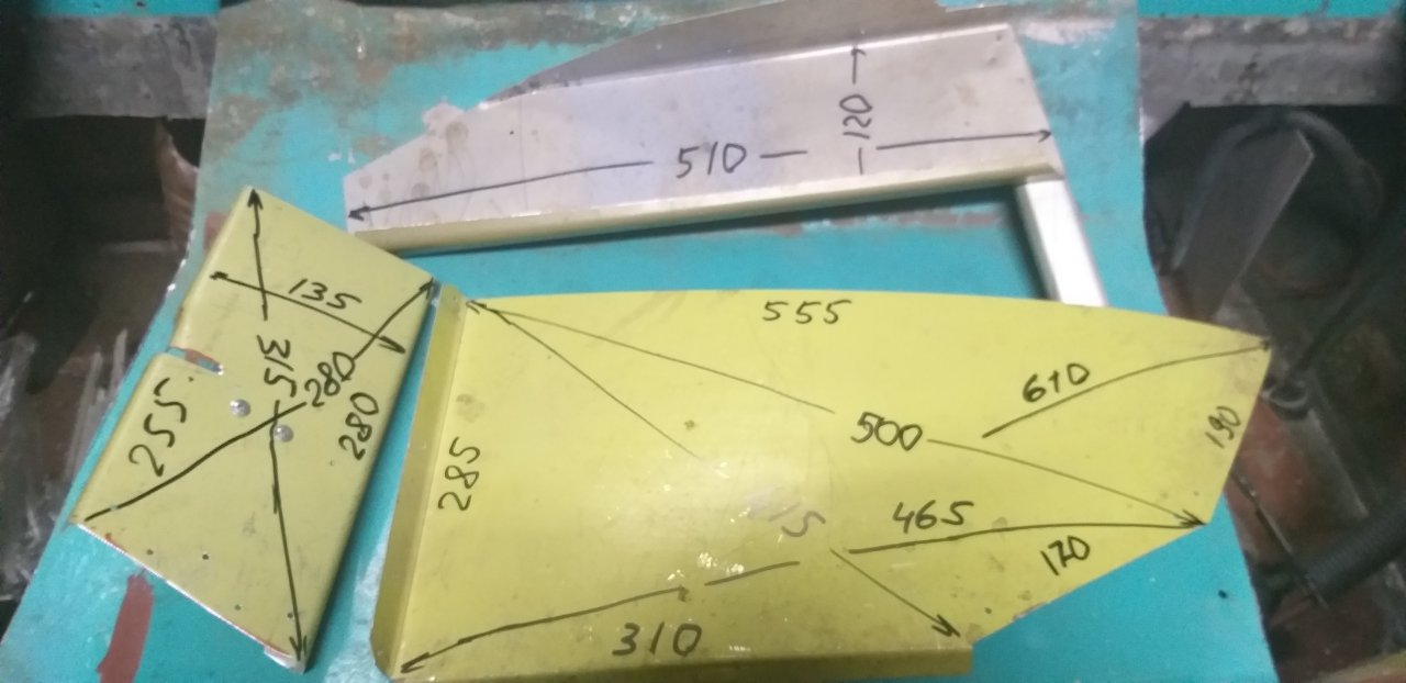

С Алексеем соледарен , вот собрал макет на саморезах , думаю на деталях размеры дать вот так , при разборке под герметик при клепке , если кому то нужно будет .
Ну не заметил я, что поднятый мотор туда опустился.:shock:
Конечно, косынки-стенки лучше, чем штыри.
Стенки-усиления, которые сейчас корыто, можно оставить под ровной площадкой.
И если там постоять спин покидать, так буртик надо было сделать.
Так и не понял, зачем этот колодец перед мотором.:?
Ну да получился и получился.:good:
1 354

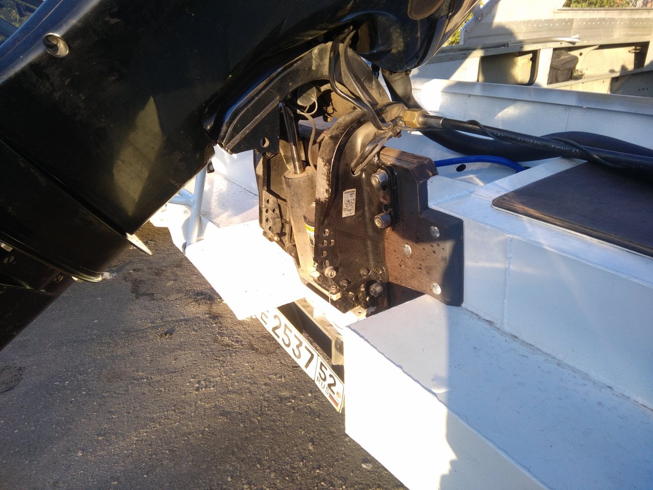

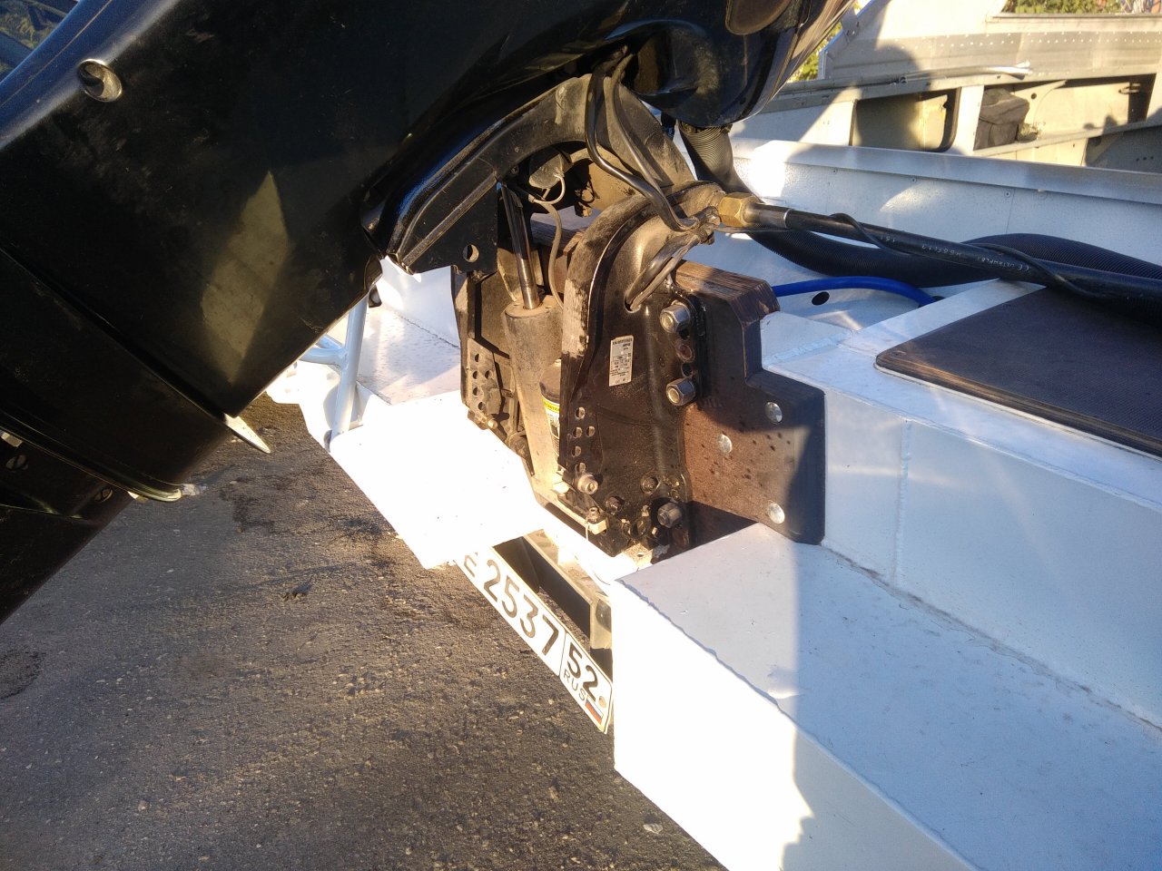

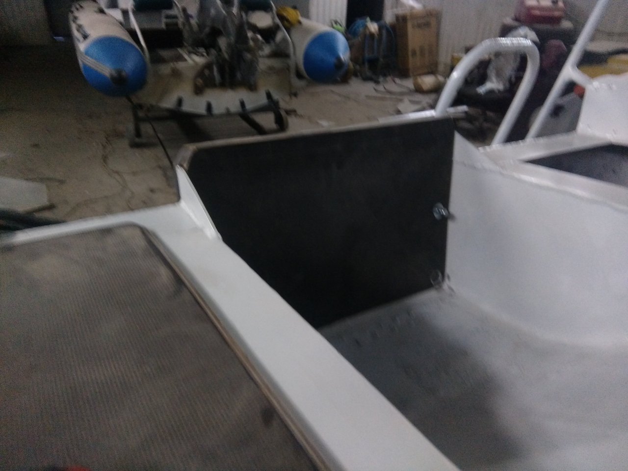

Какой буртик? Я всегда делаю чтоб было универсально, и нашим и вашим. Сейчас стоит мотор с длинной ногой, но в друг захочется поставить с короткой. просто отвинчиваешь фанеру (в данном случае нужно будет укоротить алюминиевый лист) ставишь другу фанеру и вешаешь движок. И в обратной последовательности можно опять поставить с длинной ногой. Вот из этих побуждений делалось именно так.
9 746
6 516
Я понял, что он имеет ввиду нишу рецесса. Так она нужна, чтоб мотор откинуть и чтоб троса могли ходить без излома, к тому же мотор крепить как-то надо. Судя по фото мотор откинут не до конца, а если Теленков еще и мотор с короткой ногой поставит, опустив транец, там все будет на грани фола.

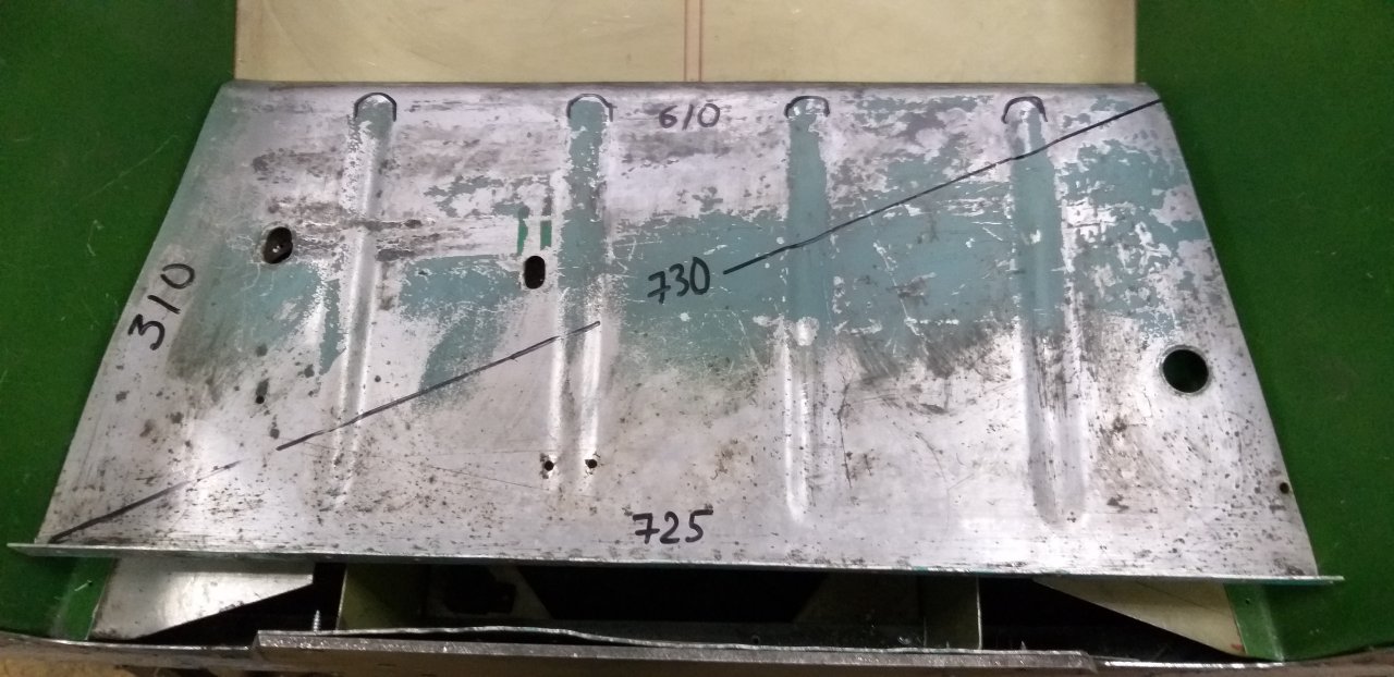

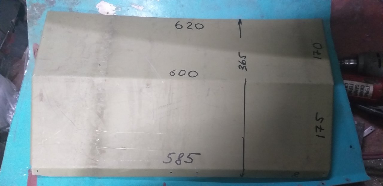

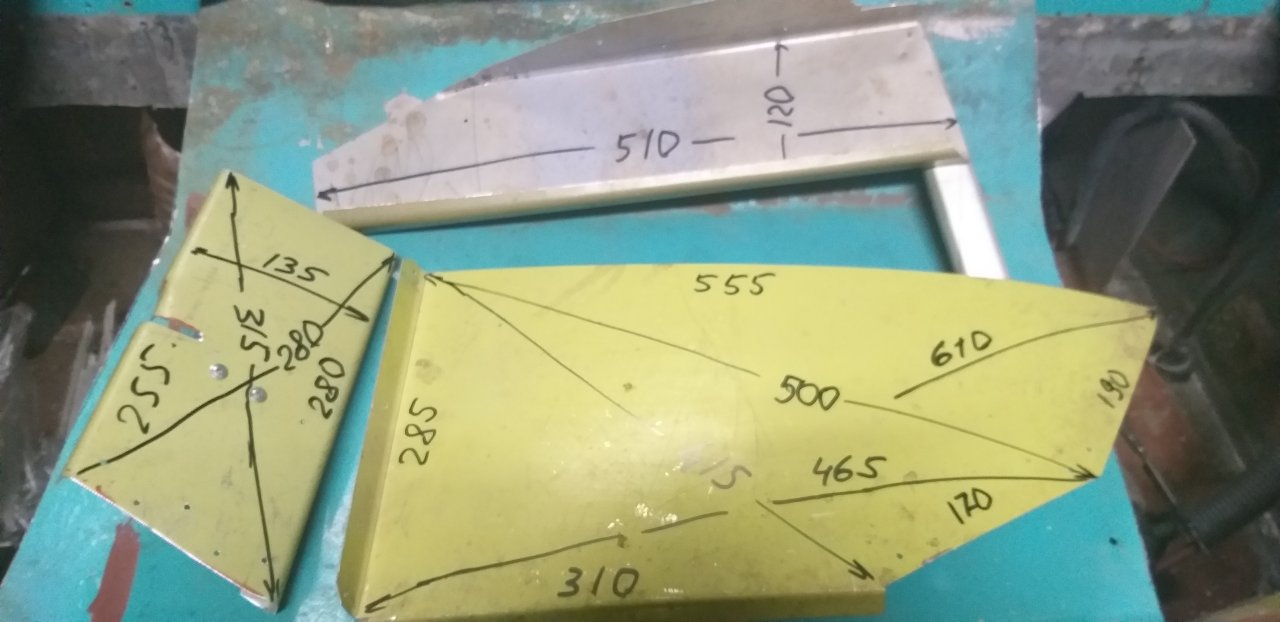

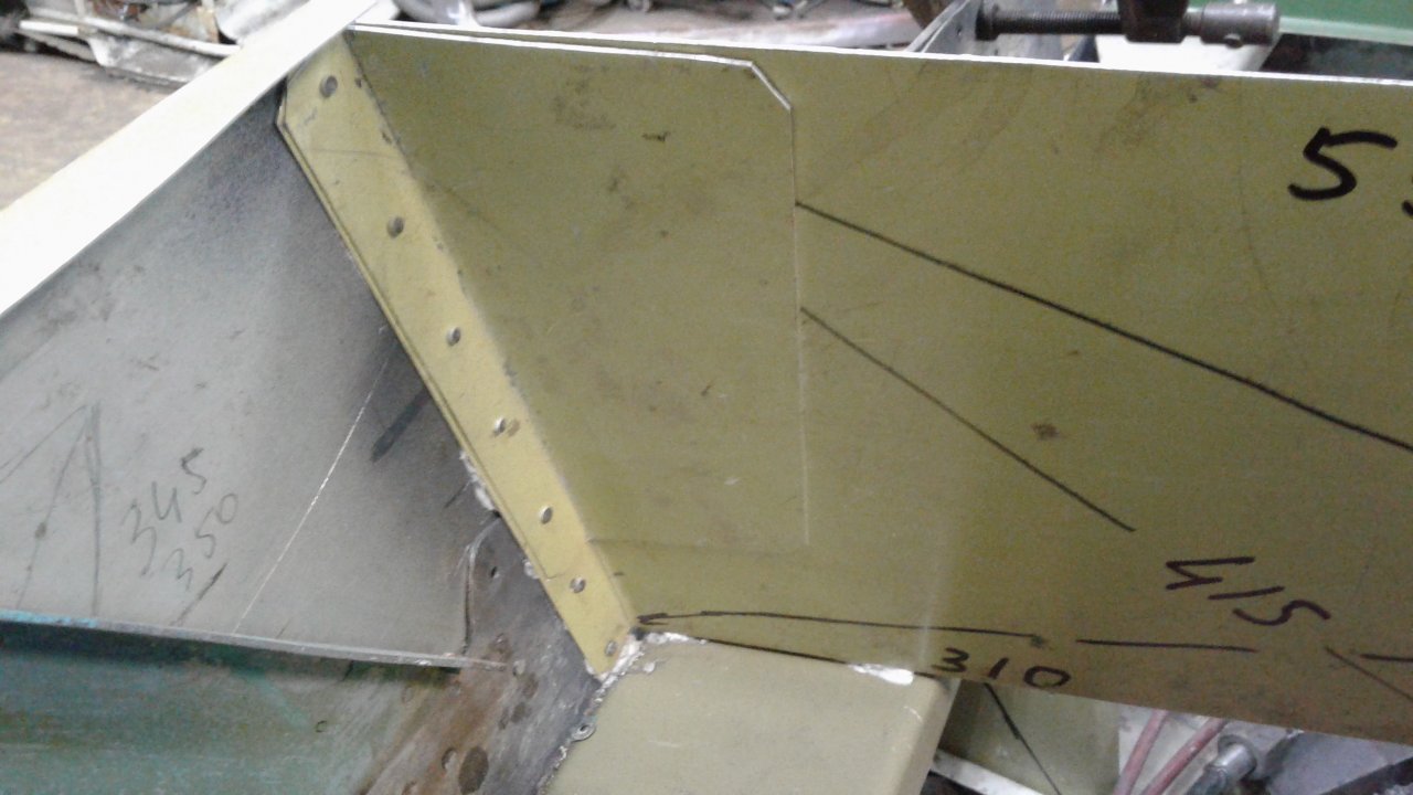

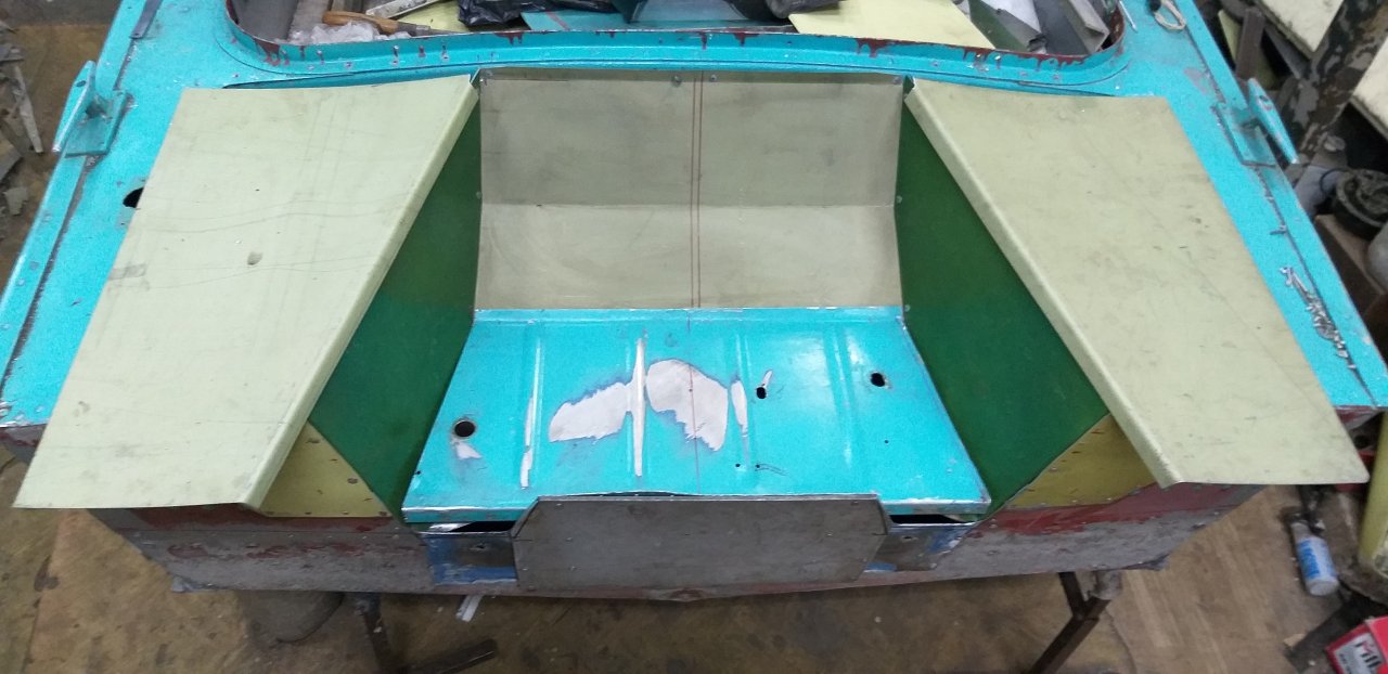

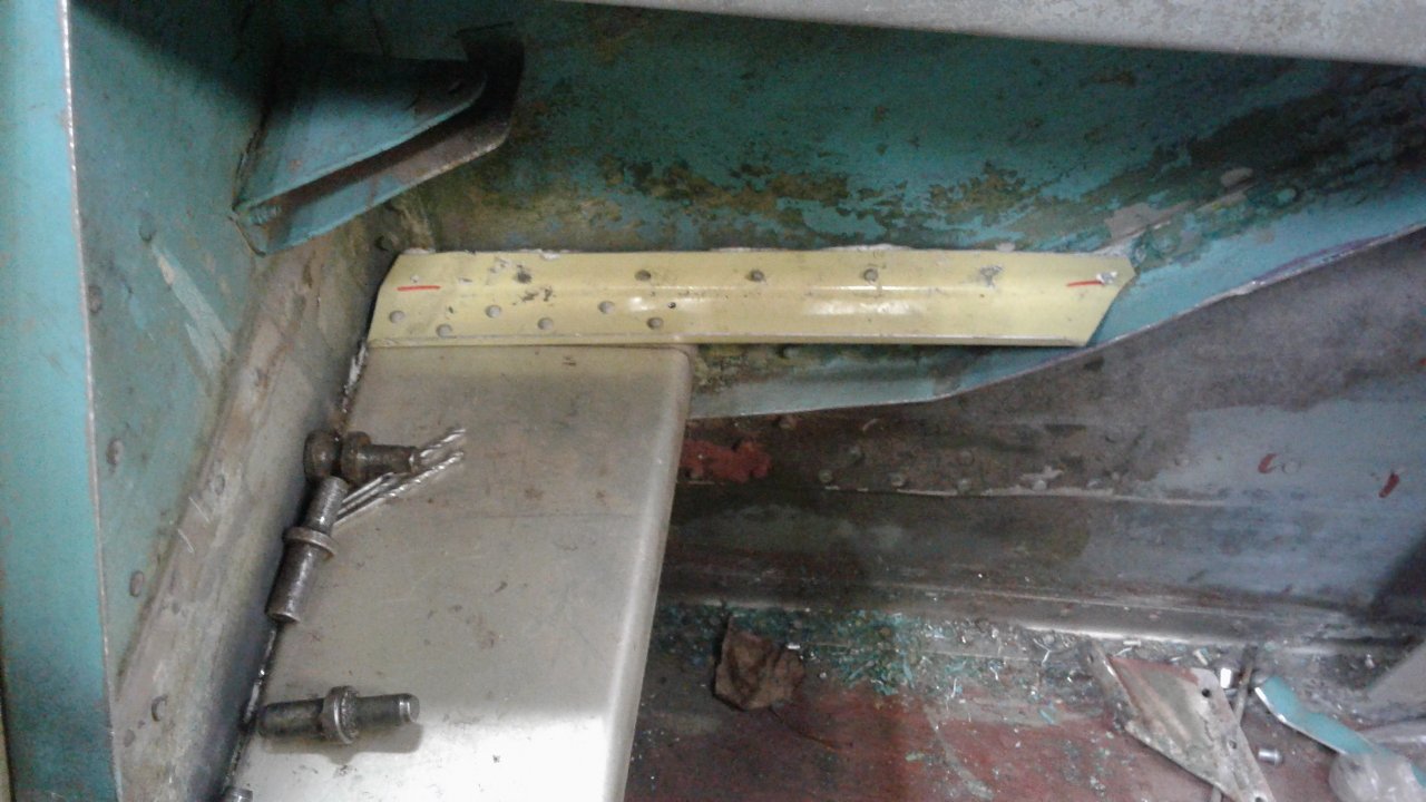

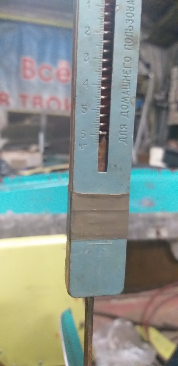

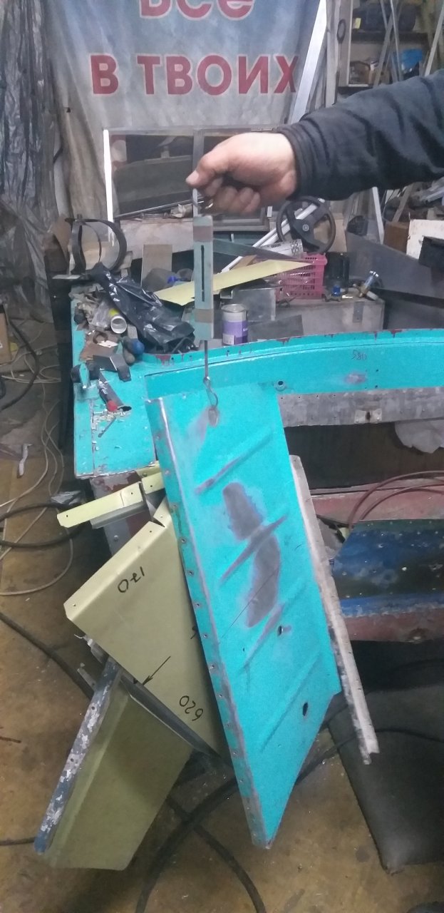

Взвесил детали нового рецесса перед окончательной установкой , около 10 - 11 кг получится с герметиком и заклепками и текстолитовыми вставками под верхние болты мотора .
Oleg_samara
18.01.2017
2 892
2 474

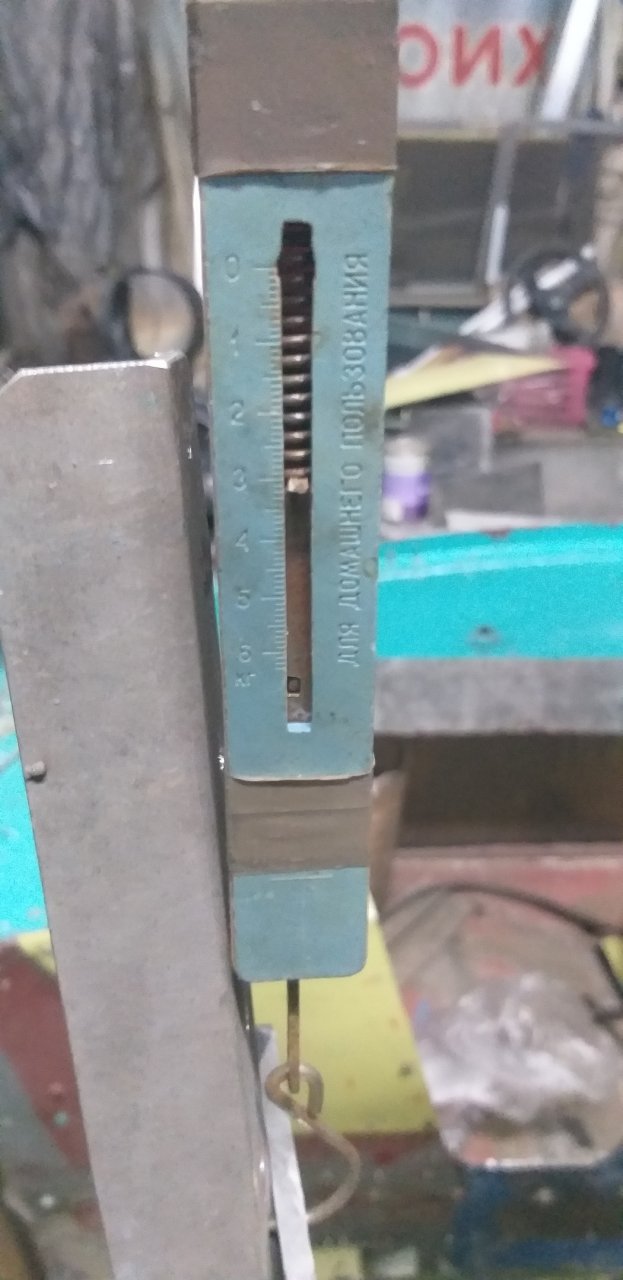

Для справки .
Oleg_samara
18.01.2017
2 892
2 474

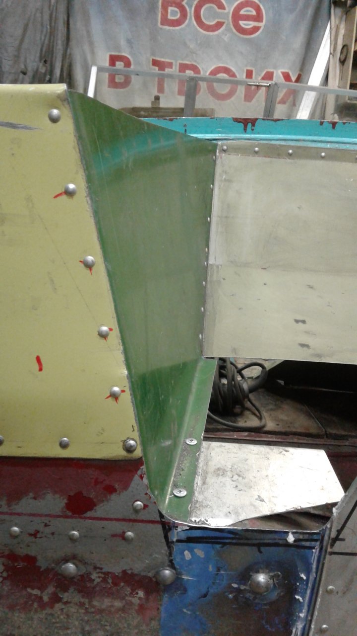

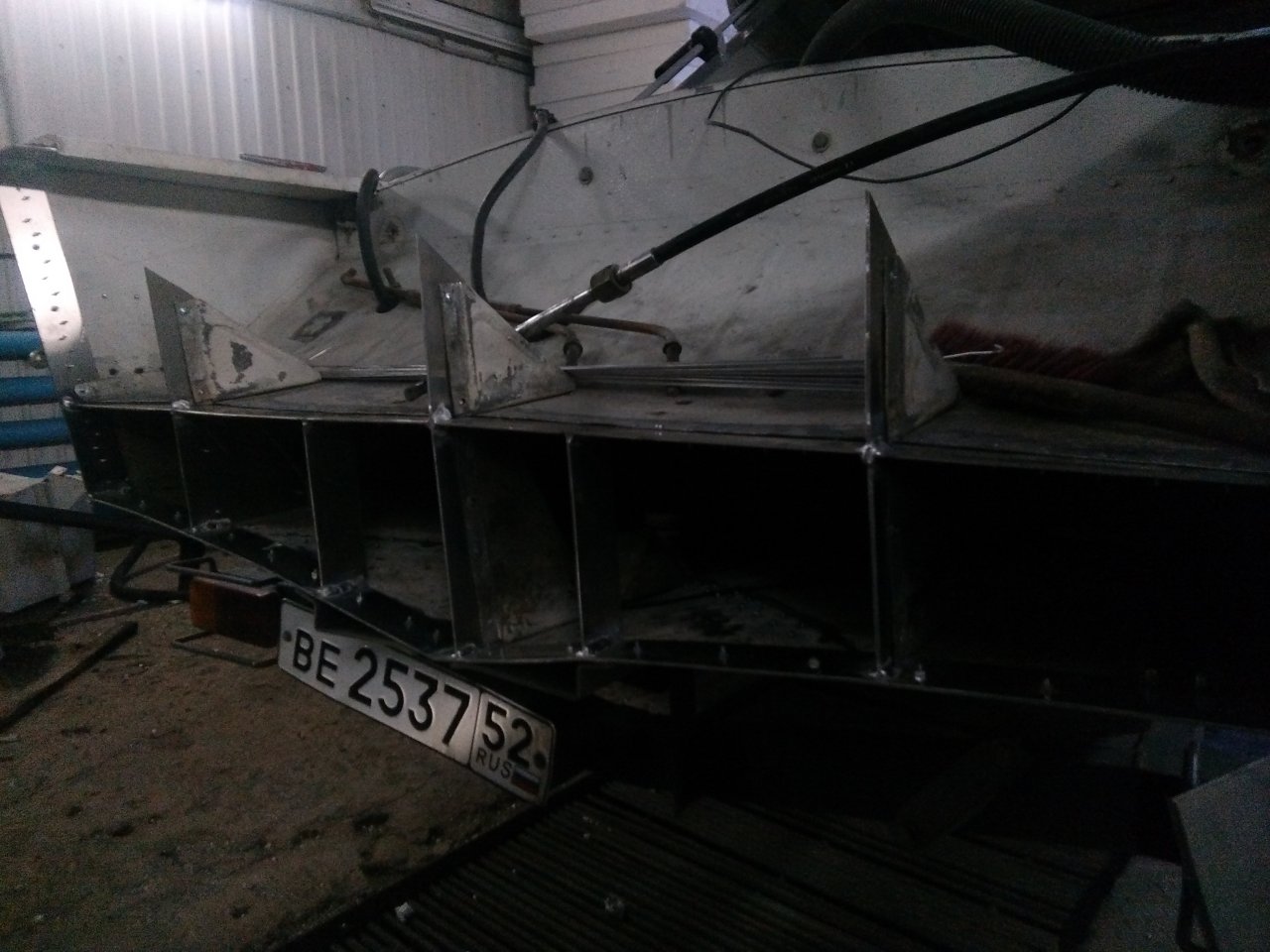

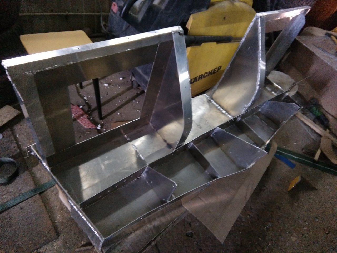

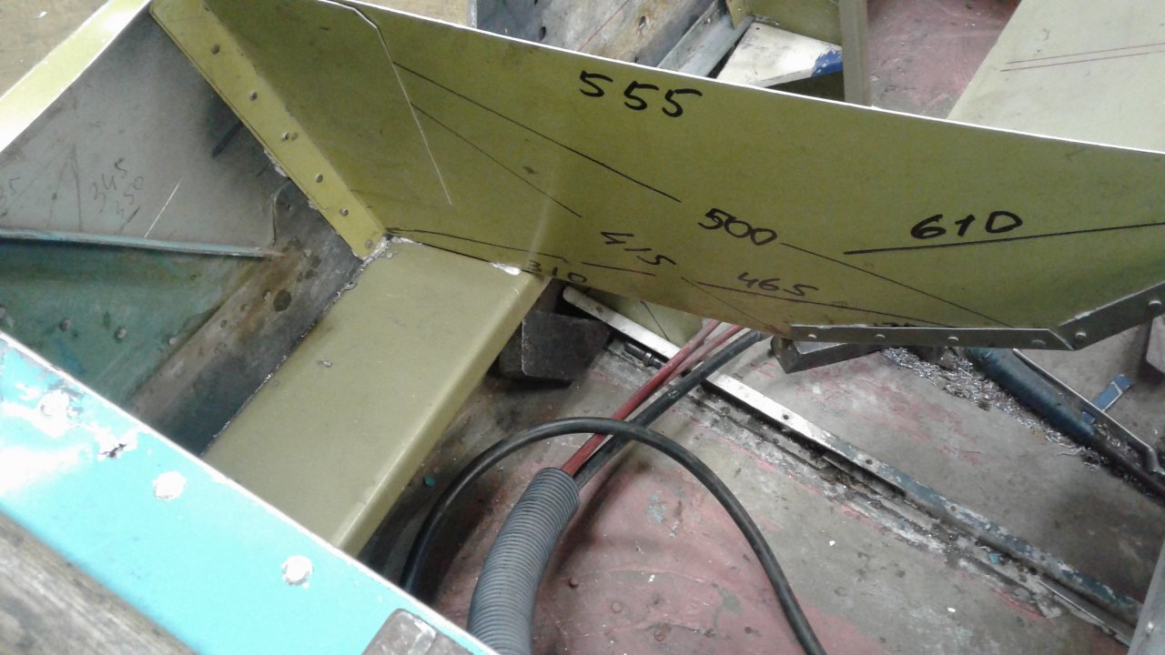

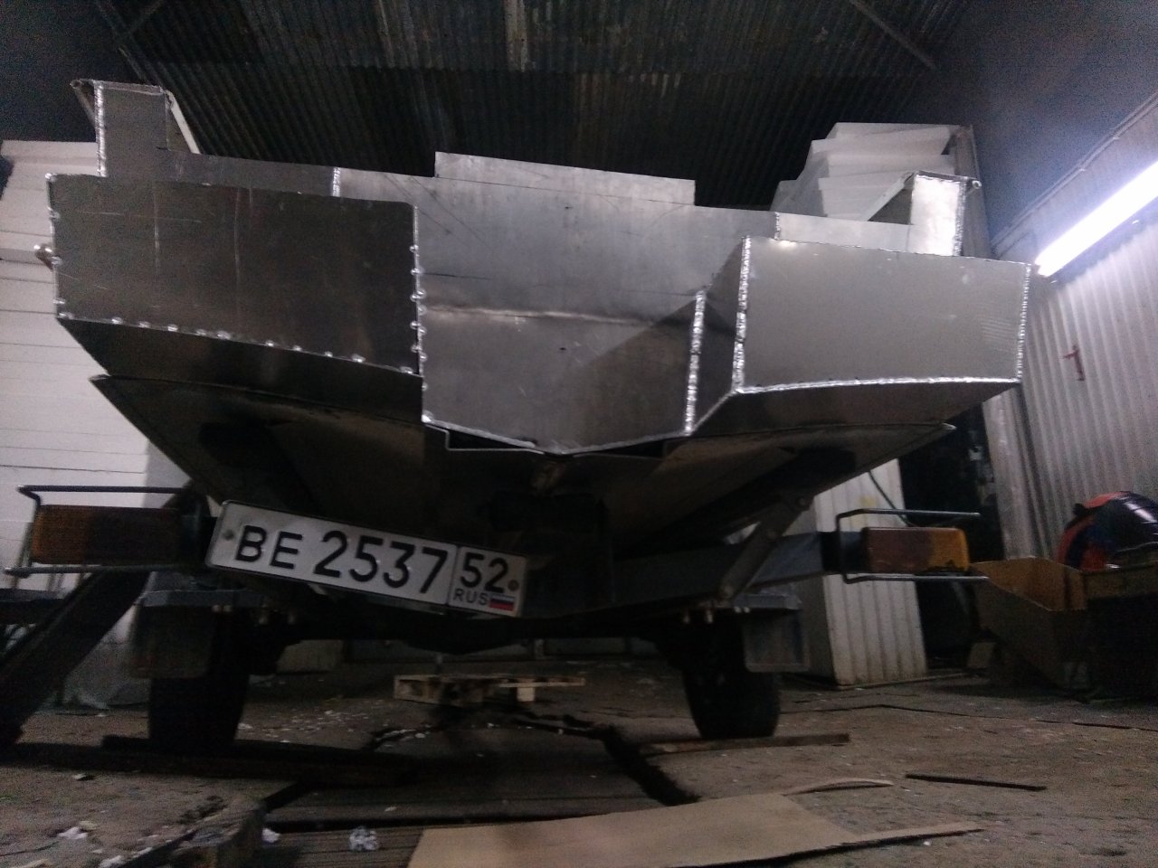

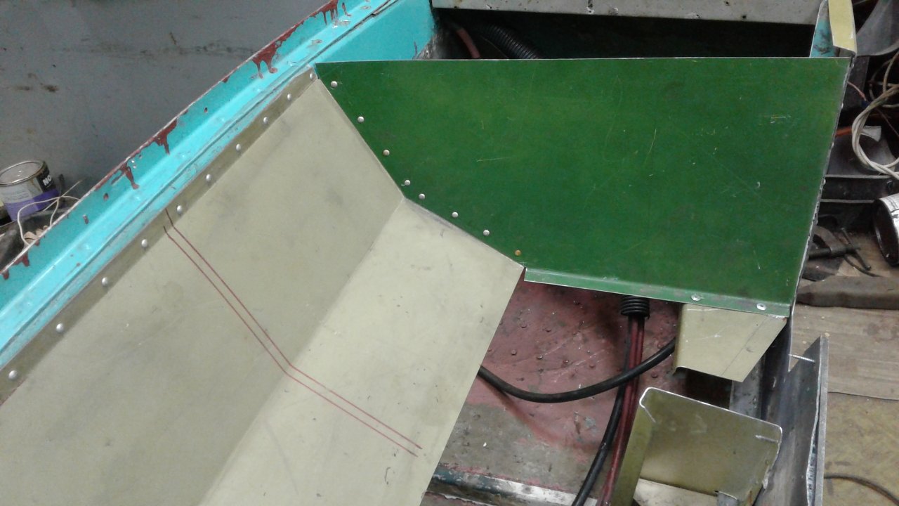

Пошла сборка .
Oleg_samara
18.01.2017
2 892
2 474

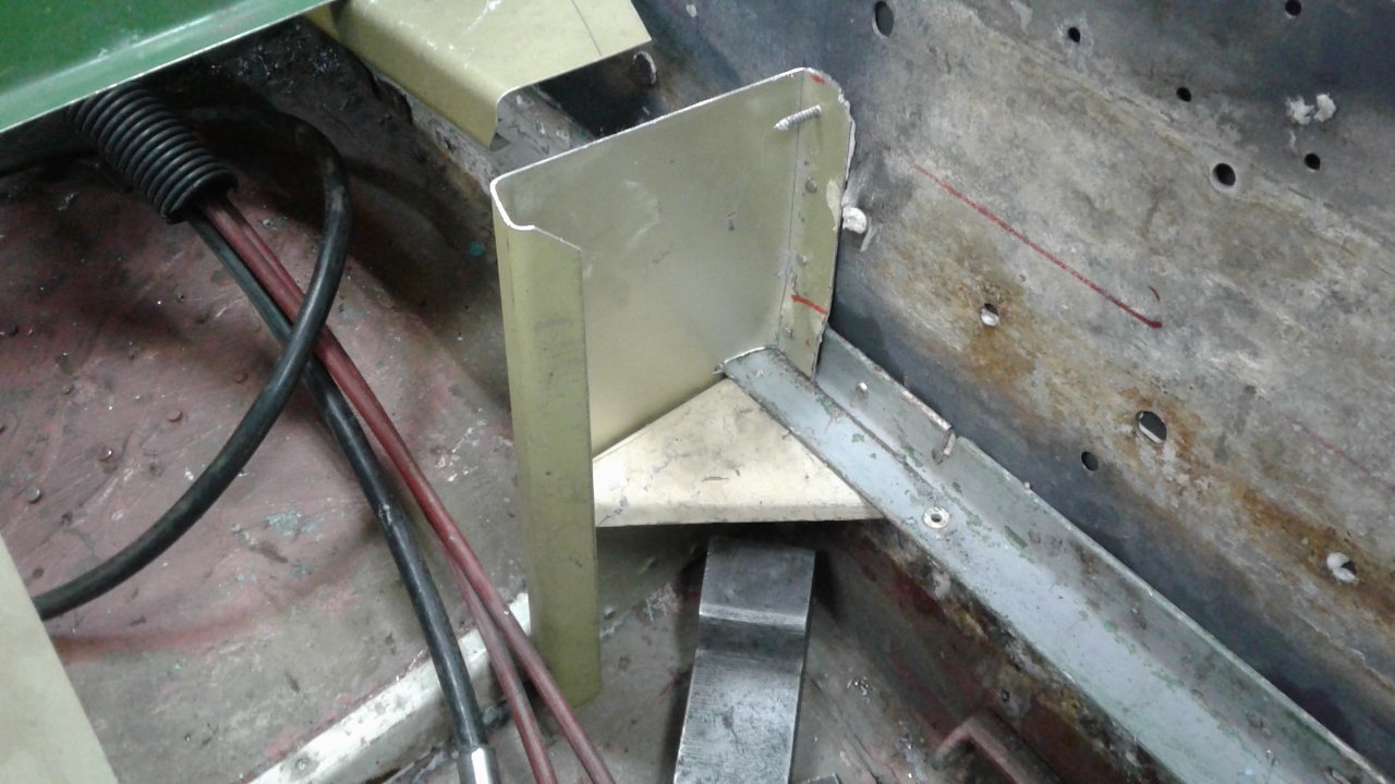

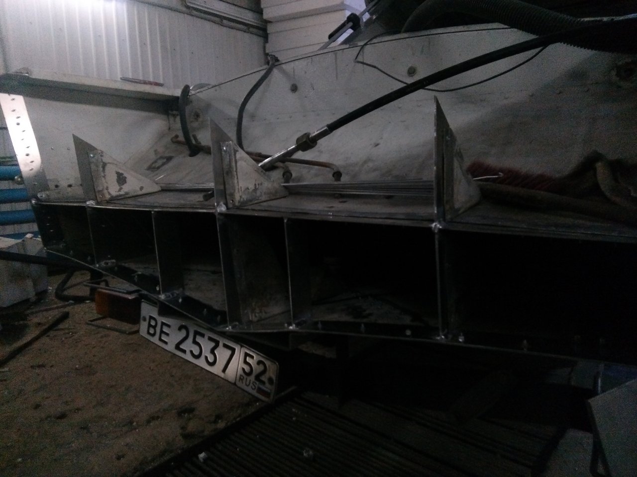

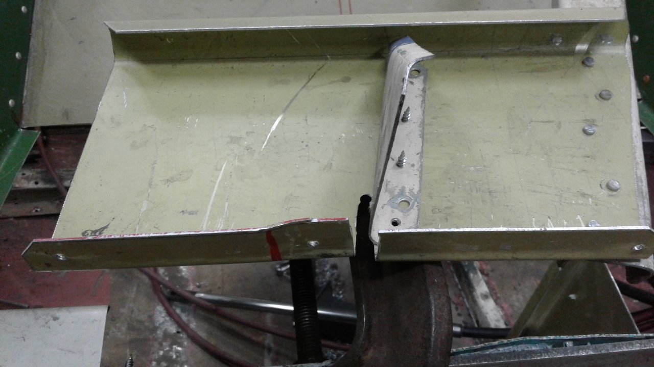

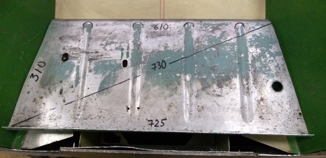

Силлвые вертикальные стойки .
Oleg_samara
18.01.2017
2 892
2 474

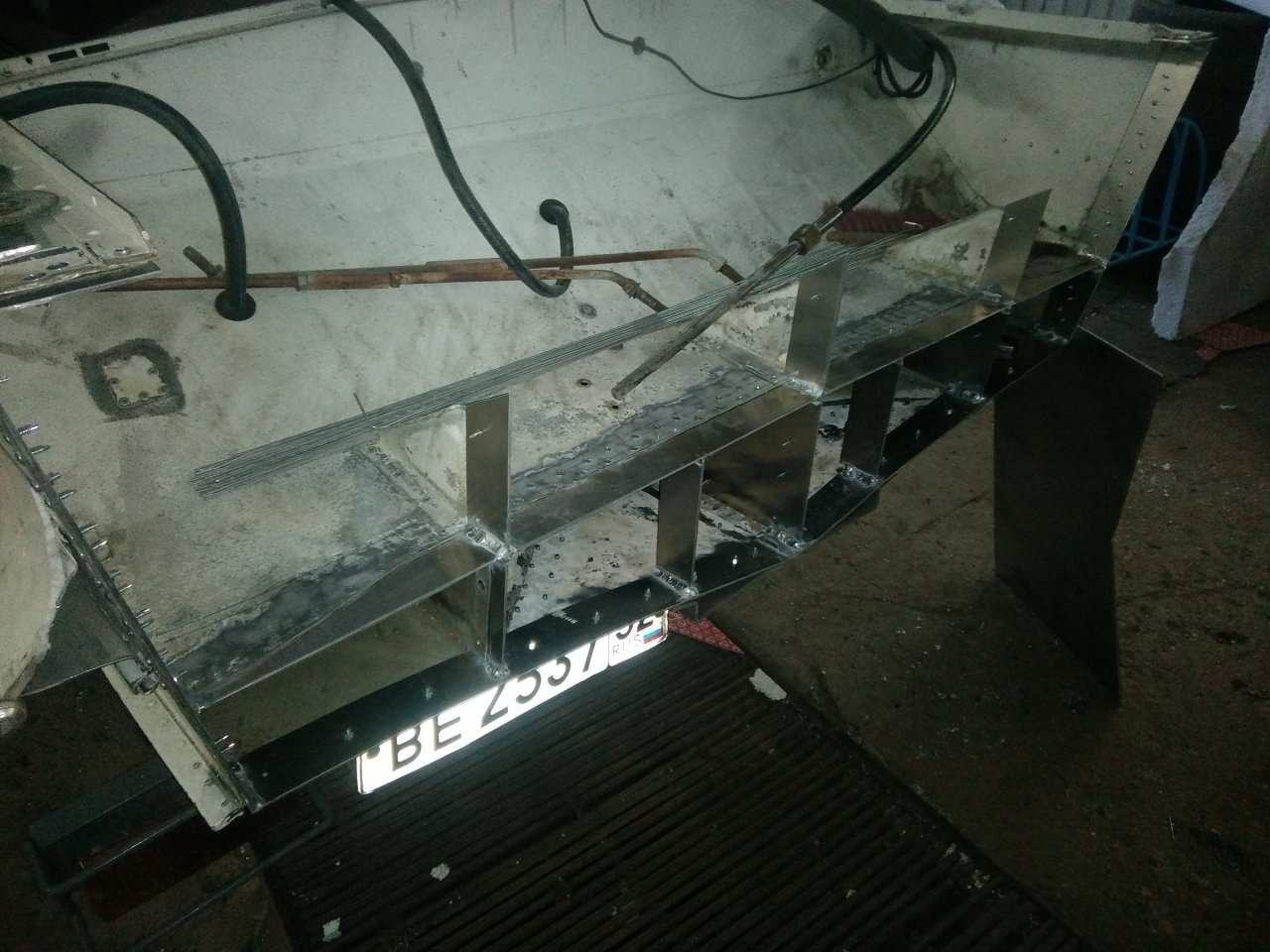

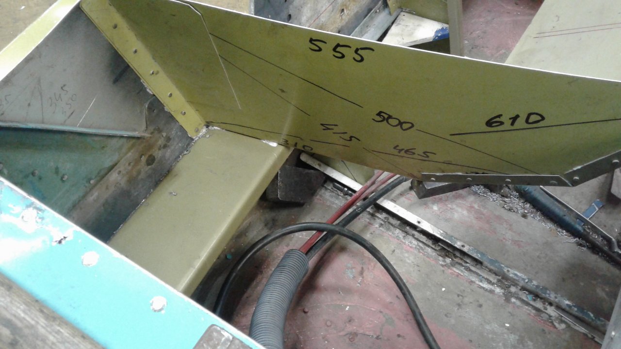

Элементы горизонтальнлй силовой балки .
Oleg_samara
18.01.2017
2 892
2 474

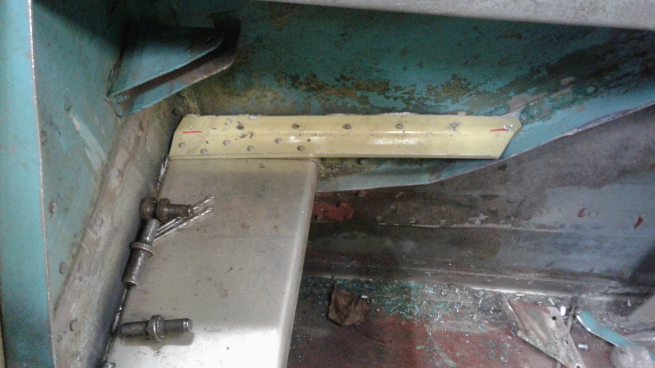

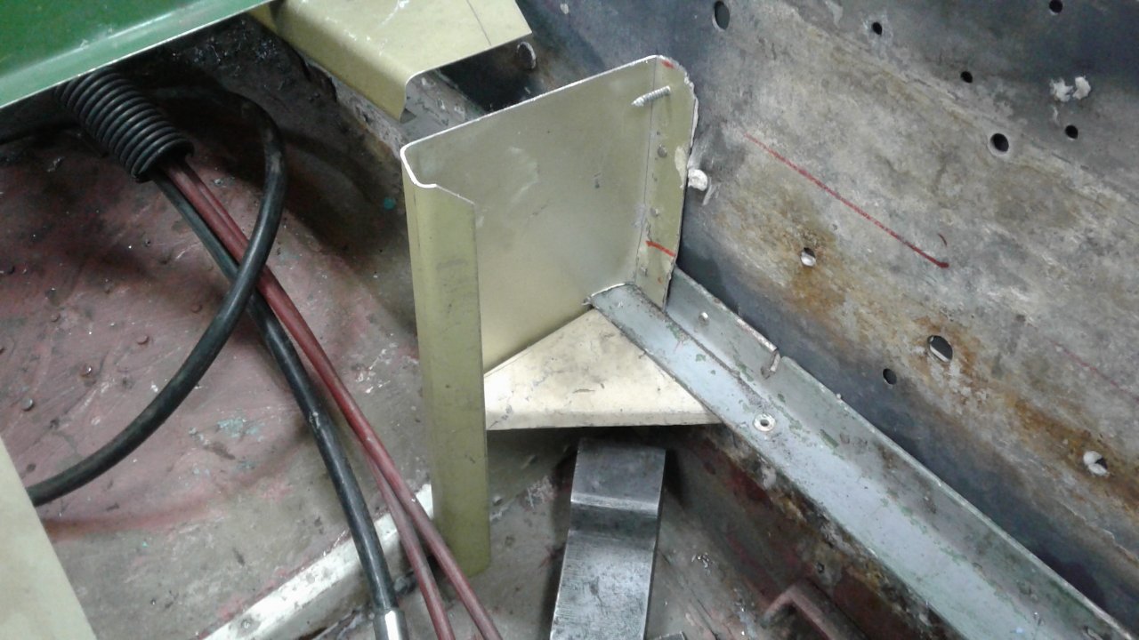

Усиление под отверстие выхода тросов .
Oleg_samara
18.01.2017
2 892
2 474
Доп жесткость задней палубы .

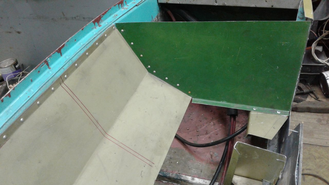

Вертикальные стенки рецесса 1,0 мм закручены винтом , для придания доп.жесткости и исключения хлапуна.
