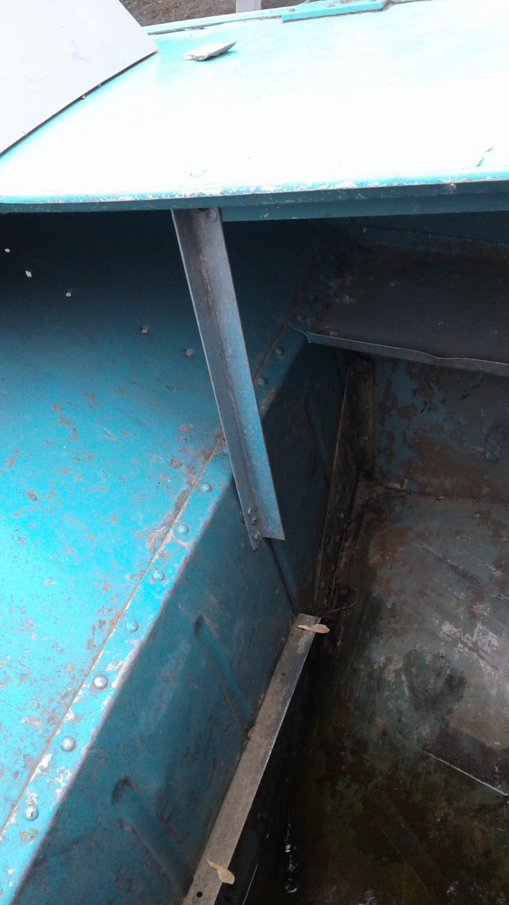

Че ж на переборку не закрепил! Ведь палуба играть может на коротком расстоянии и трещина побежит.
Юр согласен с кницей будет лучше , но по теории ,,цена качество ,, необходимости в ней нет , заводская конструкция 40 лет прослужила даже без подкрепляющего уголка , хотя конструктору за это .... ладно скорее всего его уже нет.

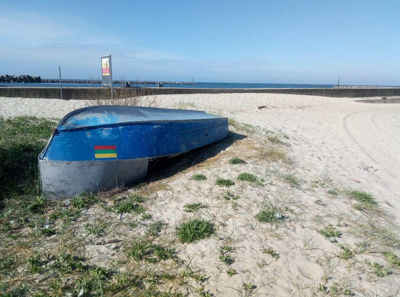

На балтийском берегу повстречал П2 с нержой вроде. Интересно что не гнилые.

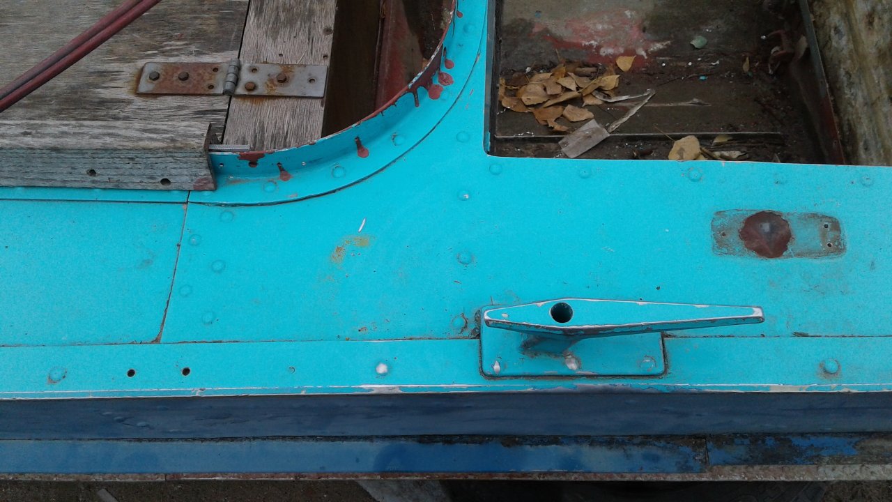

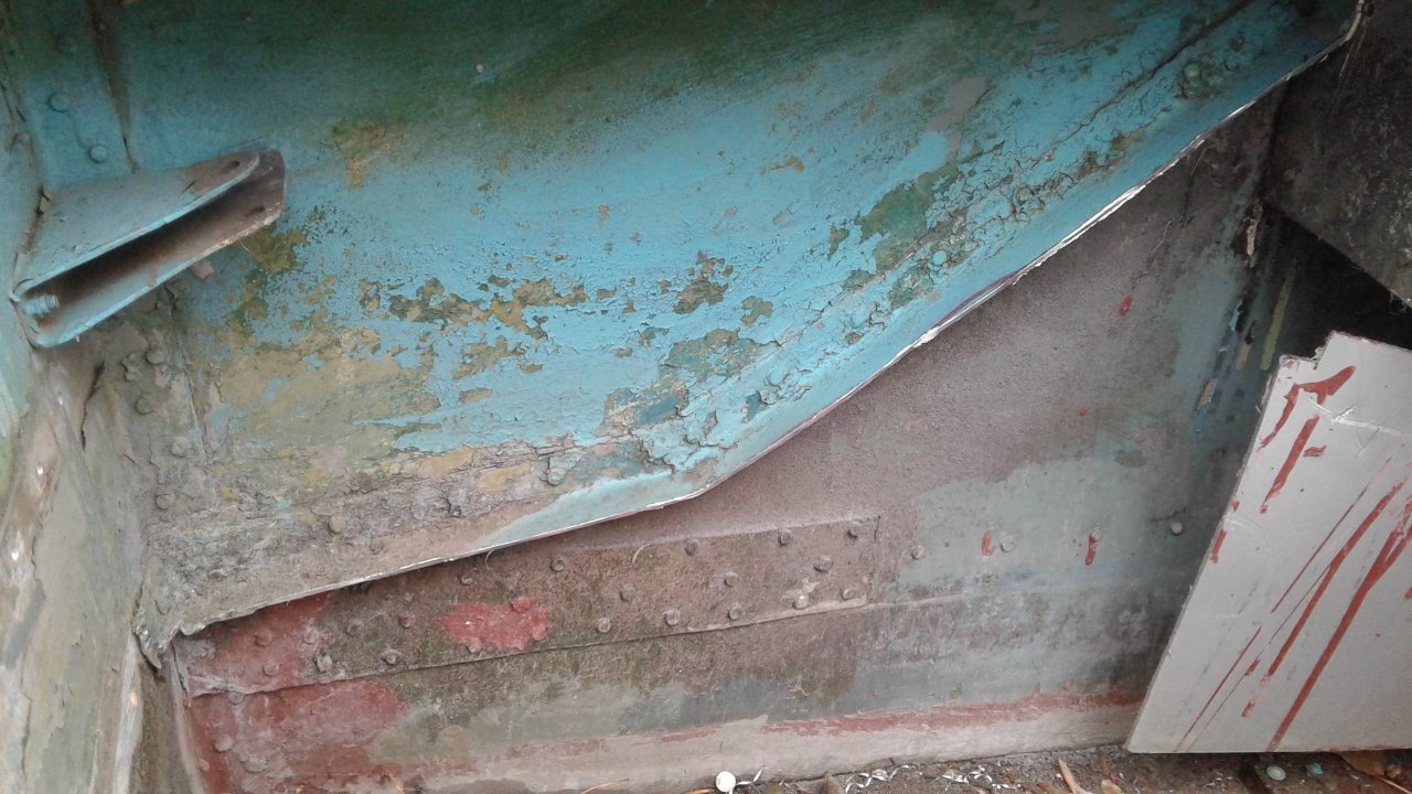

Вот один из первенцев легендарной серии Прогресса 4 , буду делать новый рецесс под S мотор.
Oleg_samara
18.01.2017
2 892
2 474

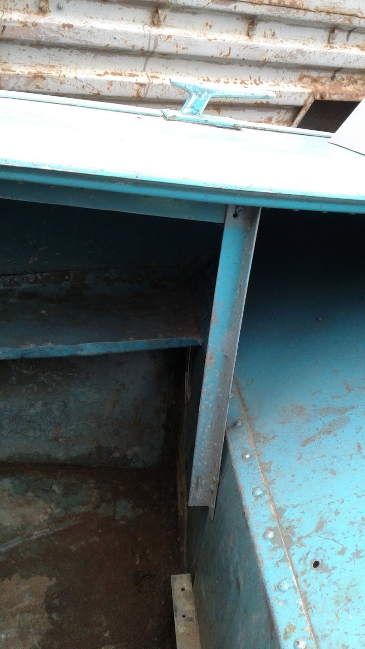

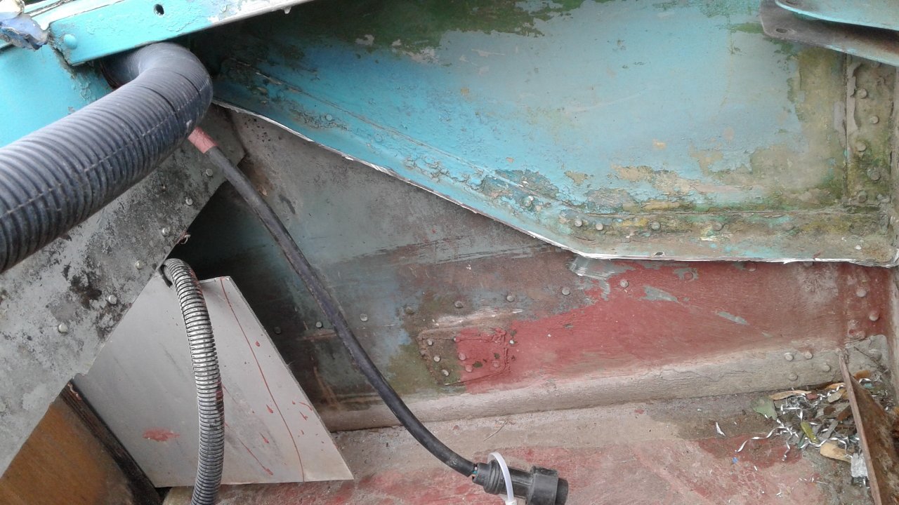

Стоят подпорки в багажном отсеке для жескости палубы, теперь хоть ясен замысел конструктора, по чему стрингера палубы закончили в этом месте , а не протянули до шпангоута , что более логичнее. Потом рацианализатор по видему стойки отменил как мешающие загрузки.

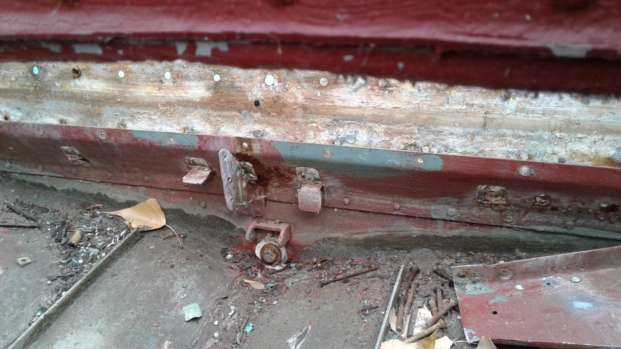

Демонтировал дно рецесса оставляя на бортах для жесткости по 20 мм .
Oleg_samara
18.01.2017
2 892
2 474

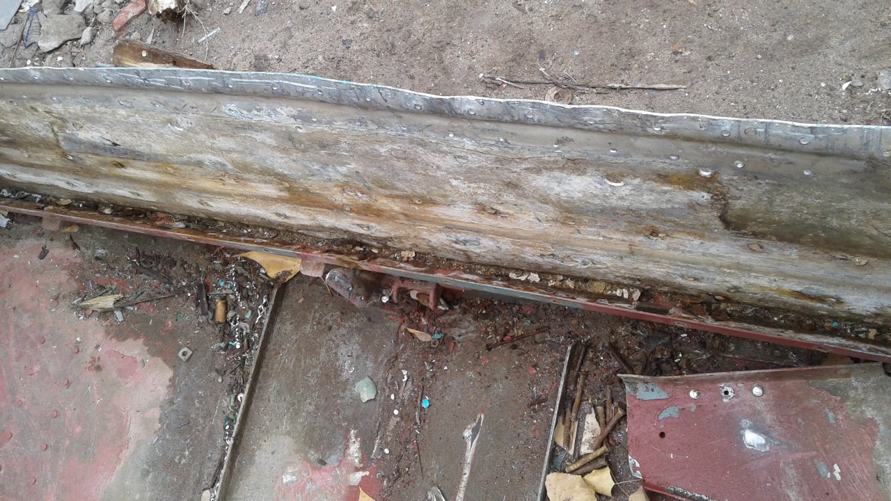

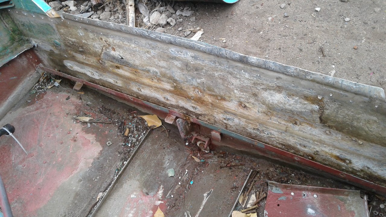

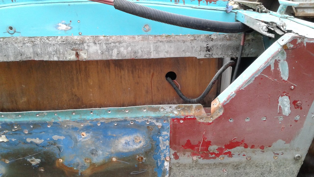

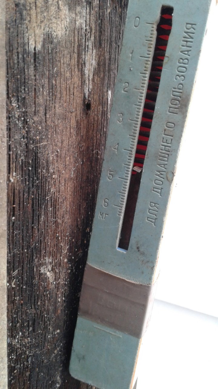

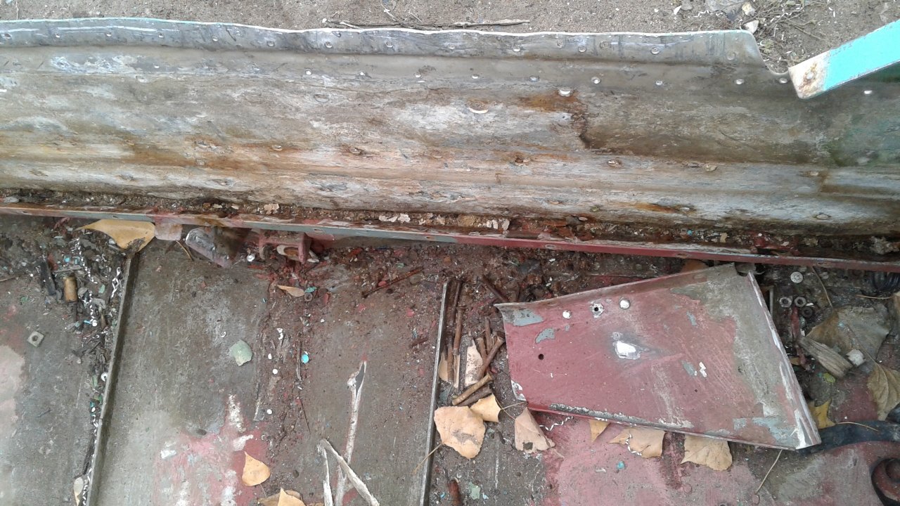

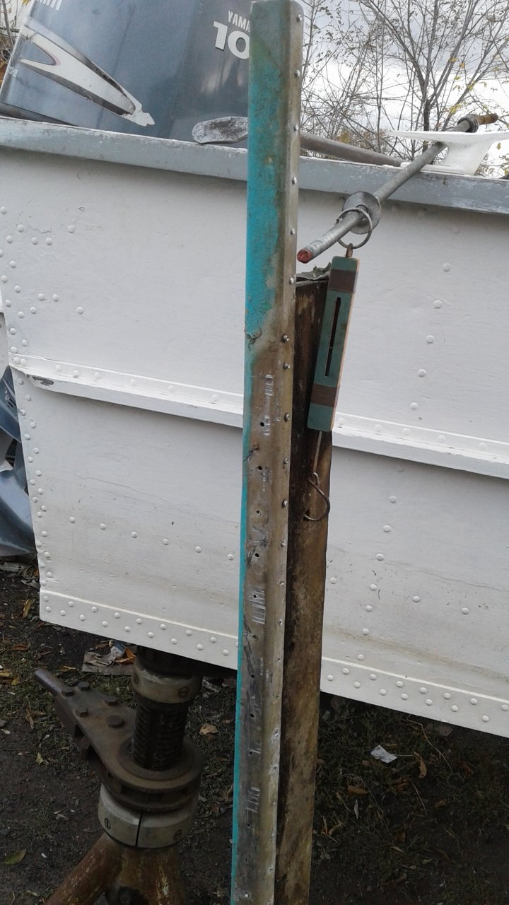

Доска естественно гнилая , вот вес верхней половины доски, нижняя в труху , в пакетике взвешивать не стал.
Oleg_samara
18.01.2017
2 892
2 474

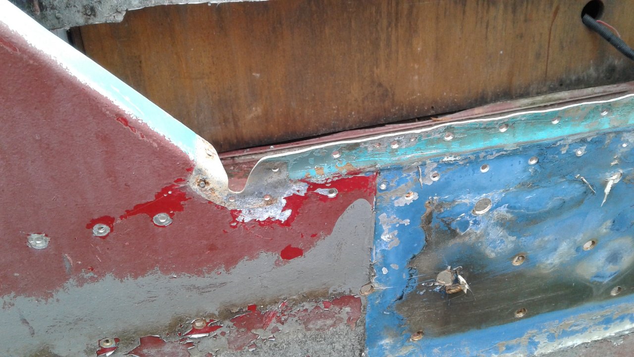

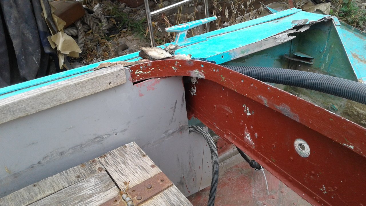

Очень интересное решение , и по моему более правильное , заделка нижней кромки доски , доска обернута металом со всех сторон , образуя замкнутую коробку. Далее такого не встречал , усиляющая , замыкающая нижняя балка зетобразной формы под 135 град. для высвобождения воды из доски , с отверстиями для ее слива.

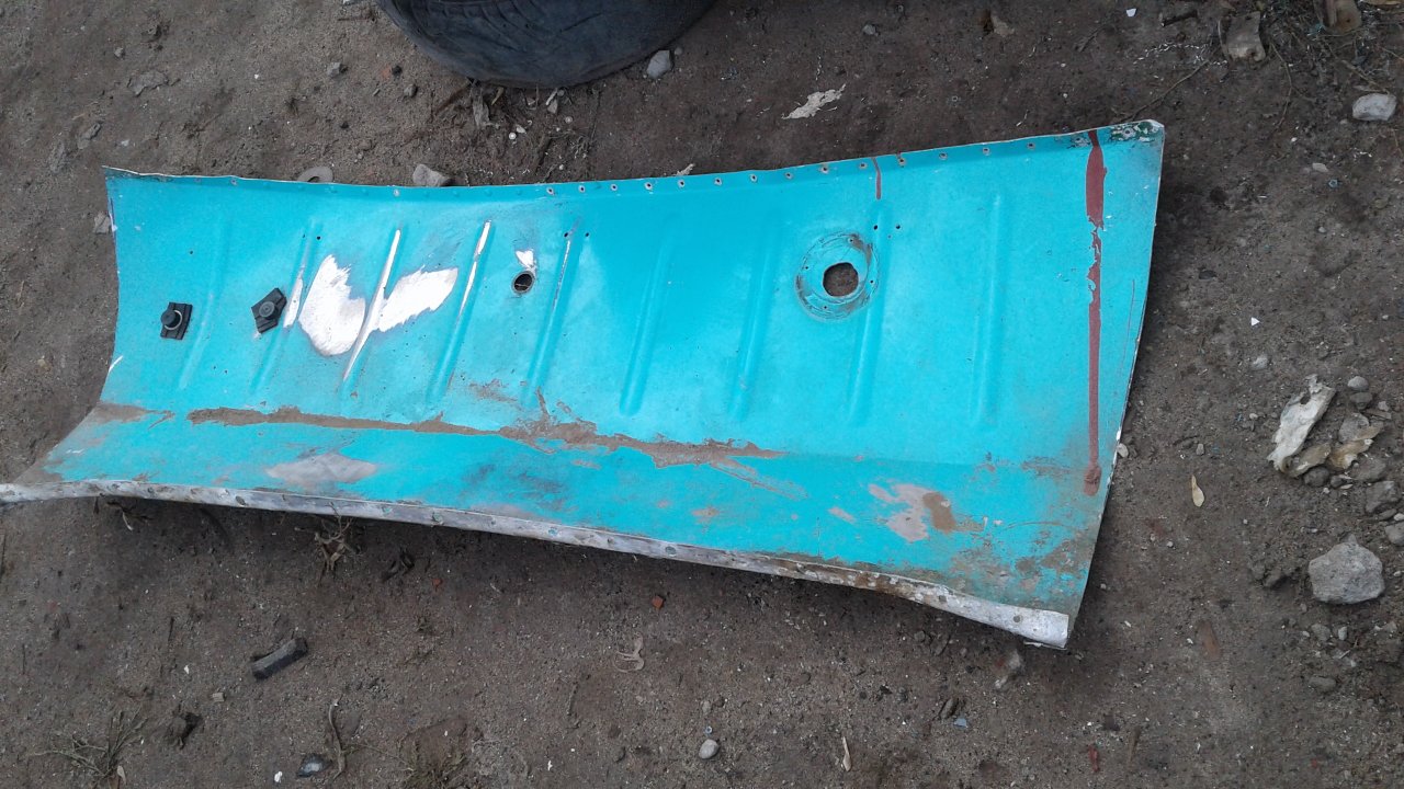

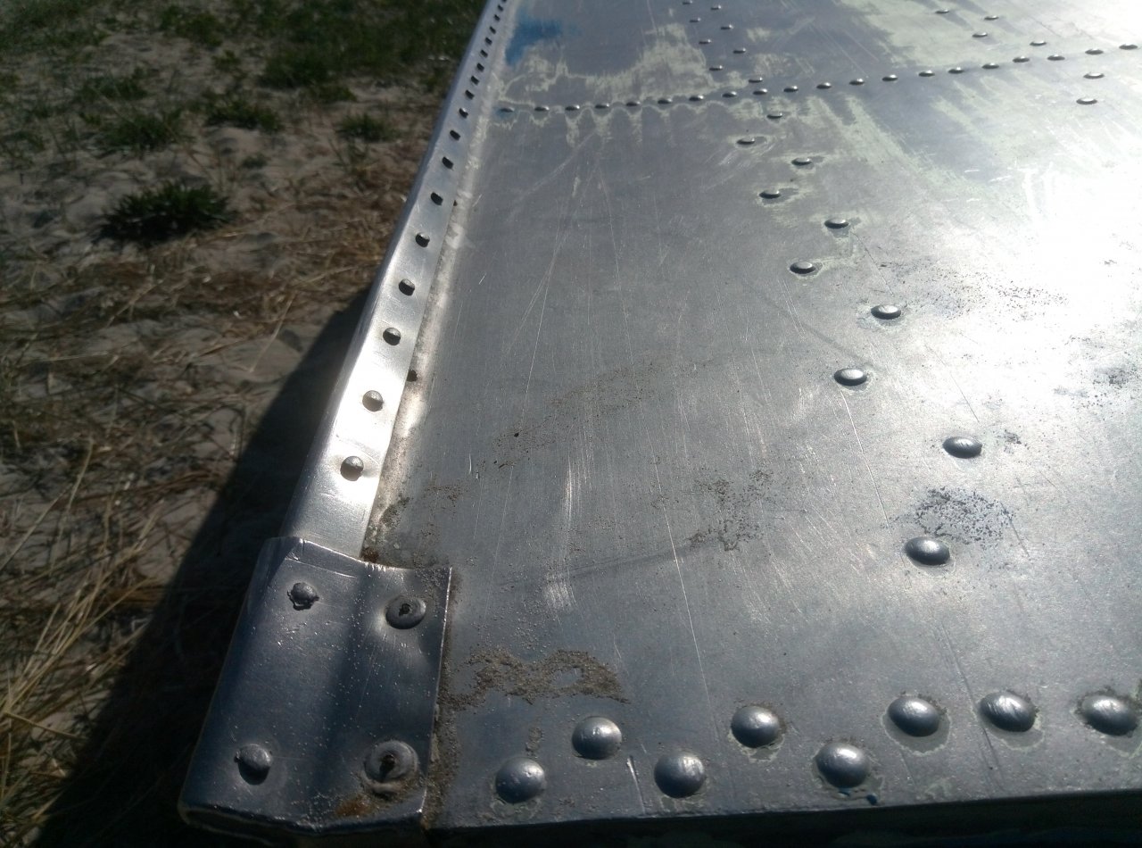

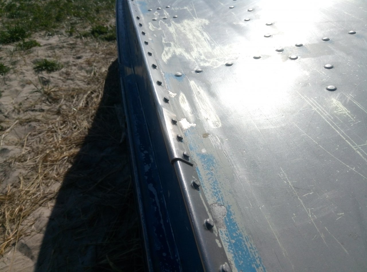

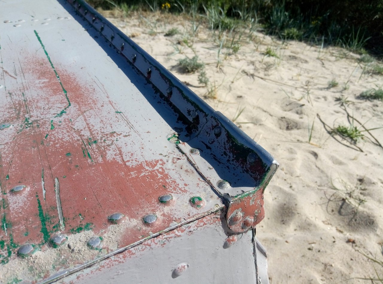

Отогнул загиб транца под импортный стандарт.
Олег, все равно это доску не спасает. Я верно понимаю, что дерева там больше не будет?
Oleg_samara
18.01.2017
2 892
2 474
Борь , естественно .
Доска там не силовая, а как проставка для струбцин , правда во всю ширину лодки , типа как Казанках.
Я очень люблю дерево , даже себе в ВАЗ 06 дверные ручки из сучка делал под лак , но в лодке из за гнили дерево не приемлимо, ни какой лак не спасает , себе на палубу в прошлом веке рейку из дельтодревесины ставил вроде не гниет , но под сонцем все равно вид изменила , найду фотку покажу или за ним нужен такой уход ё...... ни какой лак не спасает надолго .

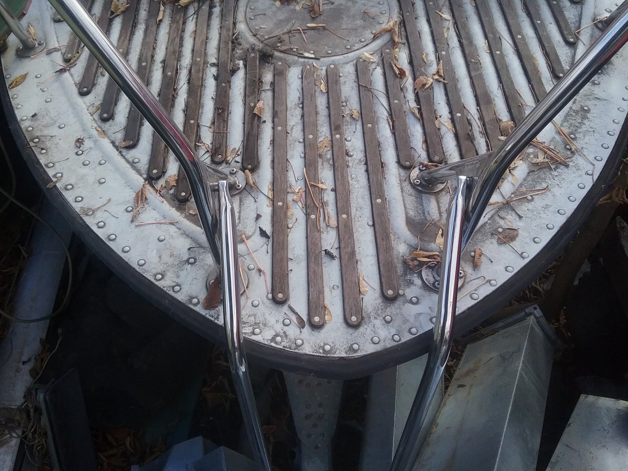

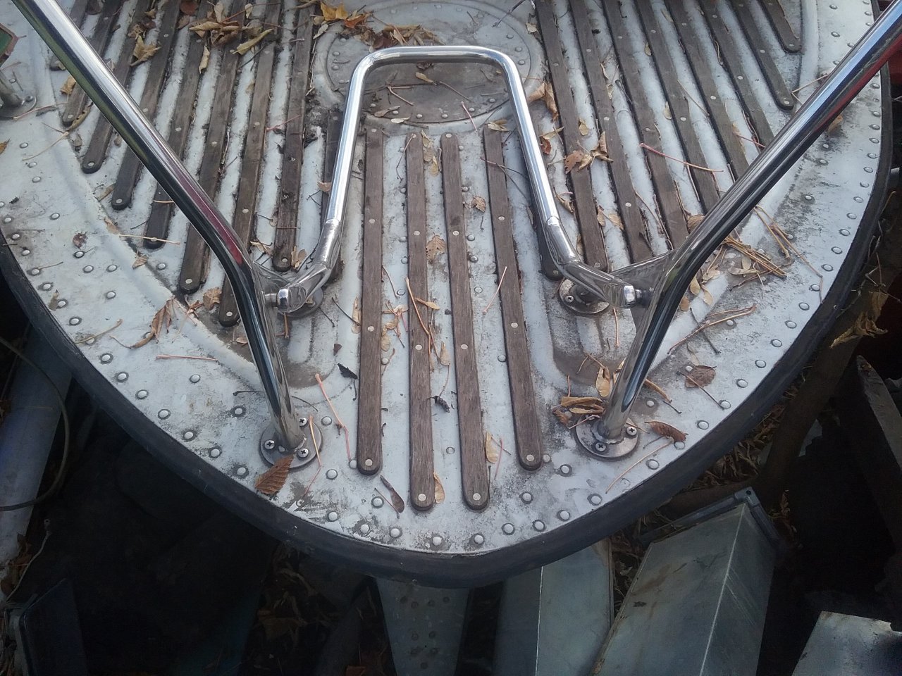

Вот такая палуба , теперь бы просто квинтетом накрыл , хотя в мыслях давно крутится напольным покрытием из пробки . В каюте в Николи точно пробку положу , уже купил .
9 745
6 513
Олег, глянь тему Гарика про Ладогу 2. Внешне мне очень понравился материал. В добавок, со слов Игоря, он очень лёгкий.
Олег, а маслом для дерева? Там делов-то. Мне нравится, как выглядит, и обновлять очень легко. Шлифануть, пропитать, сутки на полимеризацию, потом еще слой и располировать до блеска. Я так столешницу верстака из строй дубовой двери делал. Вечером фото скину.
2 113
Борис, масло, только для внутренних работ, для улицы и особенно для "воды", не подходит, слишком агрессивное воздействие окружающей среды - влажность, перепады температур, УФ облучение и прочее.
Друзья делали проект на Казанке 2М, деревом обрамляли, очень красиво получилось, работу делали качественно, времени, сил потратили уйму.
Качественные материалы, всё по "фен-шую", НО красиво это было 3 сезона, далее, внешний вид дерева, стал примерно такой же как показал Олег. Обновляли регулярно, но итог один, вывод - можно так делать, но эксплуатация и хранение очень бережная, близкая к музейно - выставочной.
9 745
6 513
Я это прекрасно понимаю, поэтому у меня ни одной деревяшки нет в лодке, за исключением фанеры на палубе. Просто вариант с маслом пришел в голову, чтоб не снимать эти красивые рейки с верхней палубы. Обновить их как раз не сложно.
Много дерева в лодке зло, или за ним нужен уход. Я когда дом строил, искал вагонку (смесь пластика или какой-то синтетической смолы и древесной стружки), чтоб зашить фронтоны и более туда никогда не лазить. Кстати рейки на Николи можно заменить на рейки из материала, о котором я говорю. По виду дерево, воды и солнца не боится, если не Китай. Последний несколько тускнеет. Нужно будет распустить доску на рейки, возможно фрезернуть торцы. Если интересно могу фото скинуть. Дорогой, правда, и тяжелее дерева, но и объем тут не большой.
