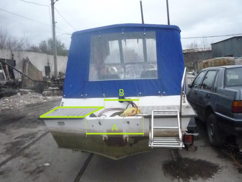

Подскажите пожалуйста минимально возможные расстояния, с учетом , что для кочерги будет сделана отдельная ниша. Чтоб выделенная площадь была максимально большой152142

Подскажите пожалуйста минимально возможные расстояния, с учетом , что для кочерги будет сделана отдельная ниша. Чтоб выделенная площадь была максимально большойПосмотреть вложение 152142
Без отдельной ниши 775 мм . На этой лодке нет кочерги , расстояния завтра померию.

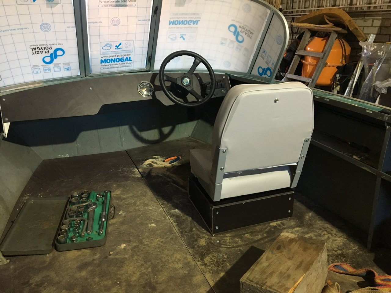

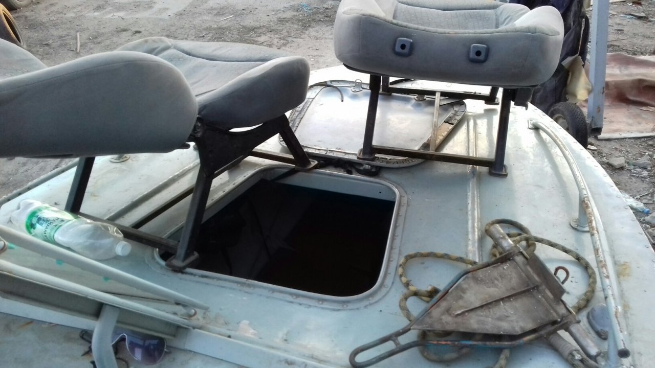

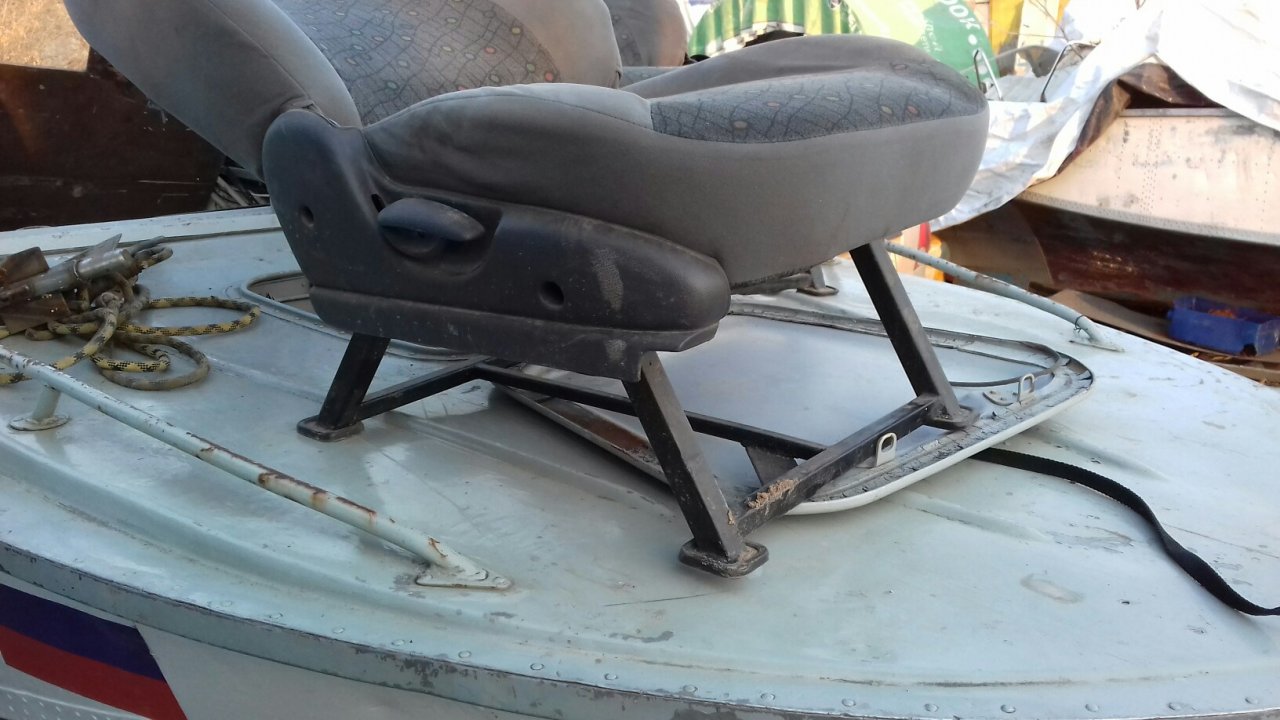

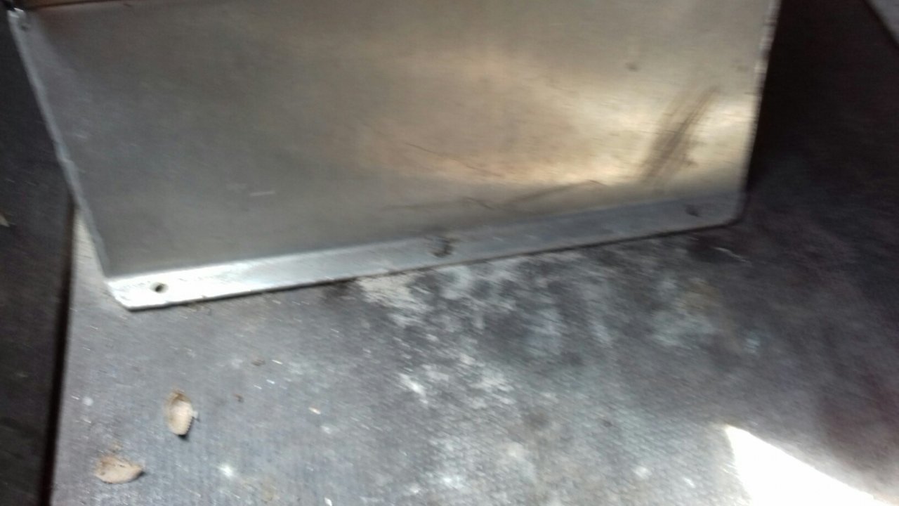

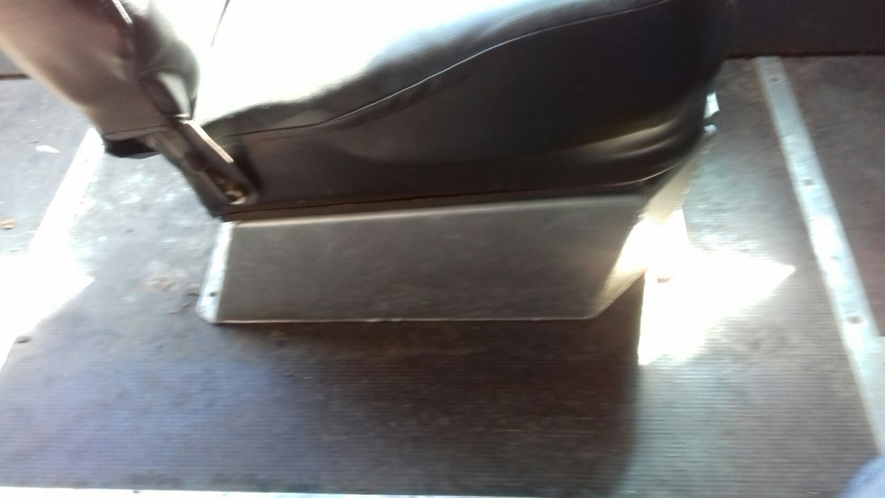

Добрый день, посоветуете как закрепить рундуки под сиденьями к полу что бы было быстросъемное крепление.
Oleg_samara
18.01.2017
2 892
2 474
А - 620 мм, думаю 500 мм в притык мотору хватит, как только троса газ реверс укладыватся будут , не исключен момент, что только на одном боку мотор поднимать можно будет, мотор пока в гараже и вешать планируется после 20 мая , Б - 500 мм , катет - 550 мм. Ширину завтра померию , но где то около 1600 мм .
Oleg_samara
18.01.2017
2 892
2 474

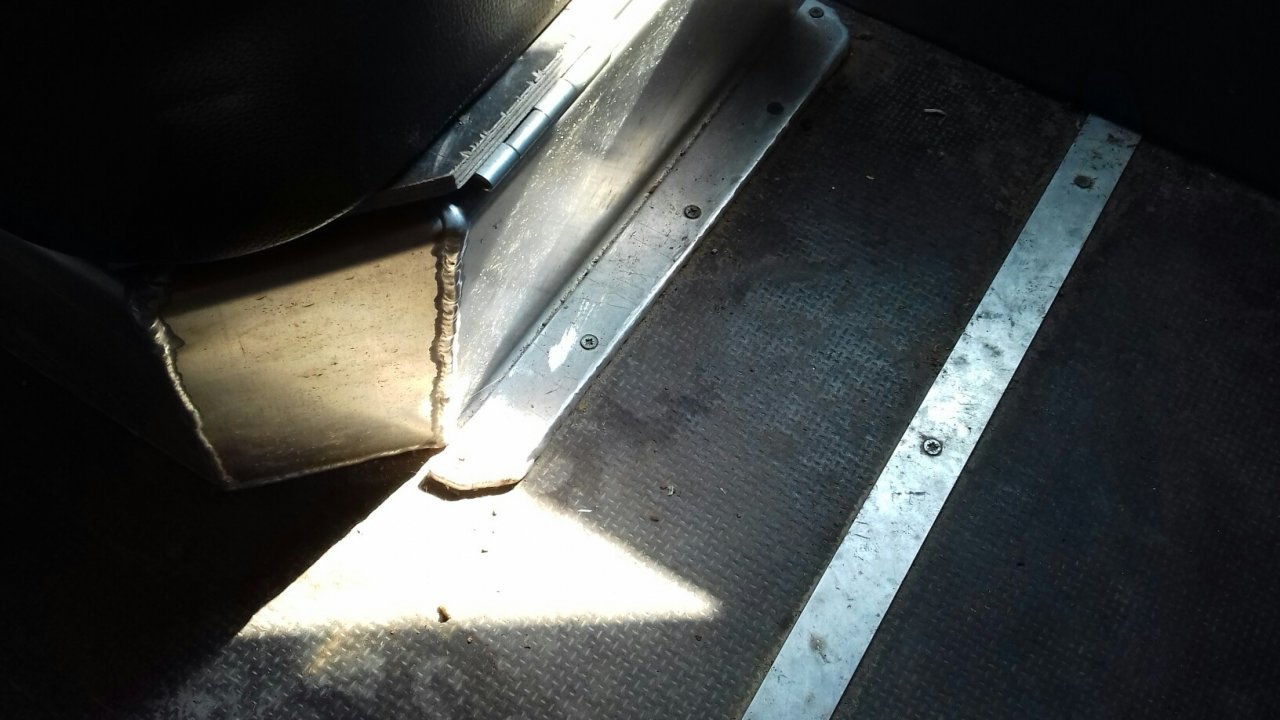

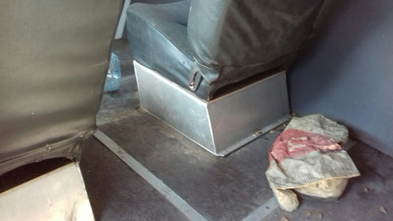

У меня вот так . Спереди подсовывается по выступ , сзади одним болтиком в анкерную гайку , для простоты и травмобезопасности.

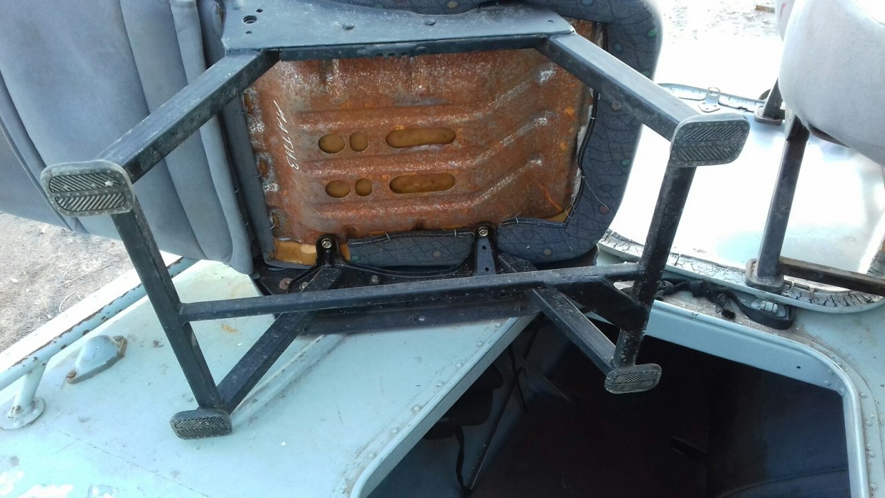

На Амуре кресла совсем не крепятся , на ножках резинки от педалей ВАЗ 06 , по сетке на фанере совсем не скользит, просто вытаскиваеш на берег, в песке не тонет .

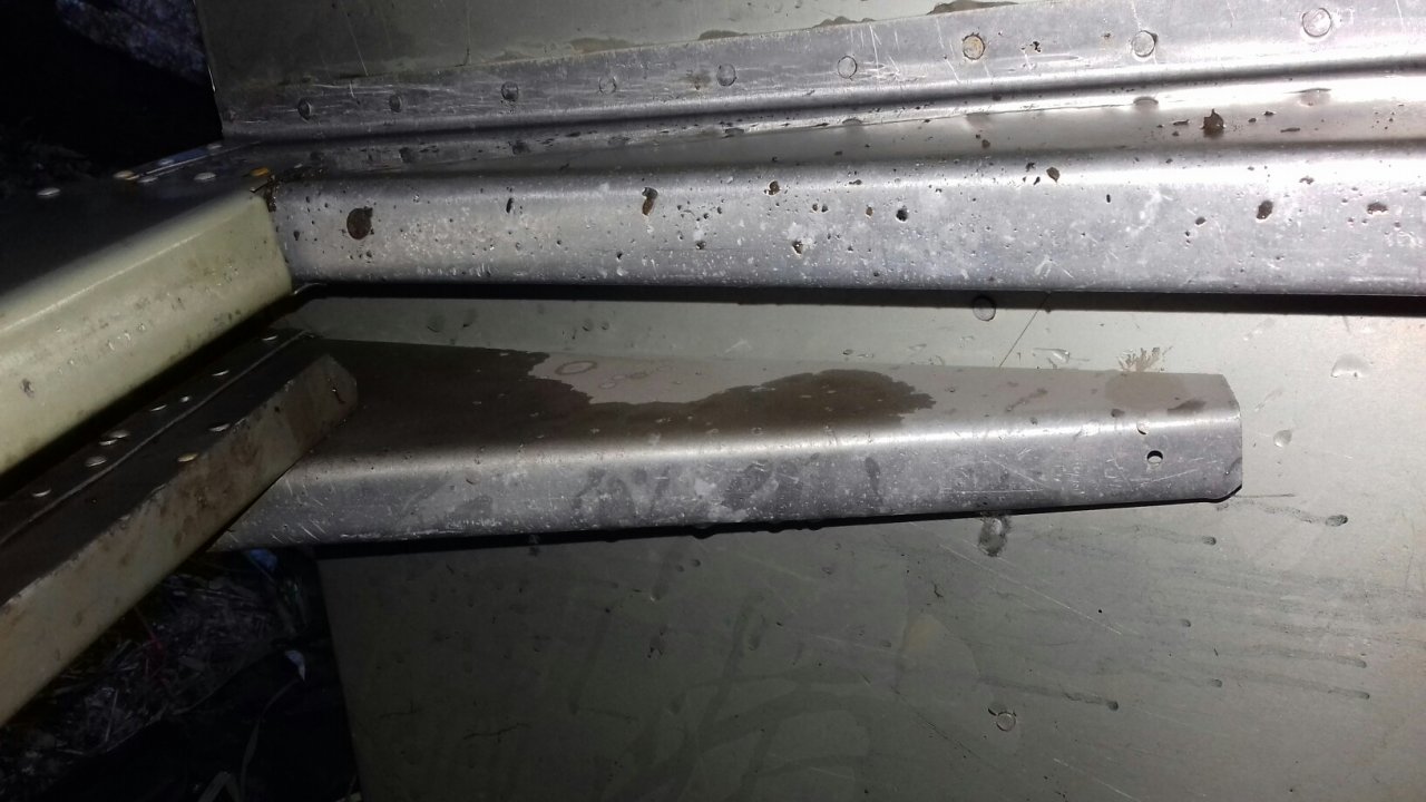

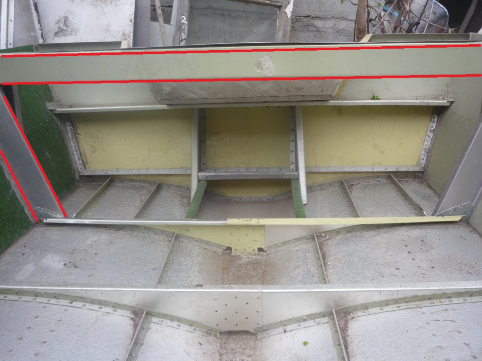

Если это по поводу балок, то мне интересна именно высота в разрезе самой балки. На транце -120мм, а эти?
Высота балки 100 - 120 мм , сейчас делаю точно такую же , на празники сделаю фотки .

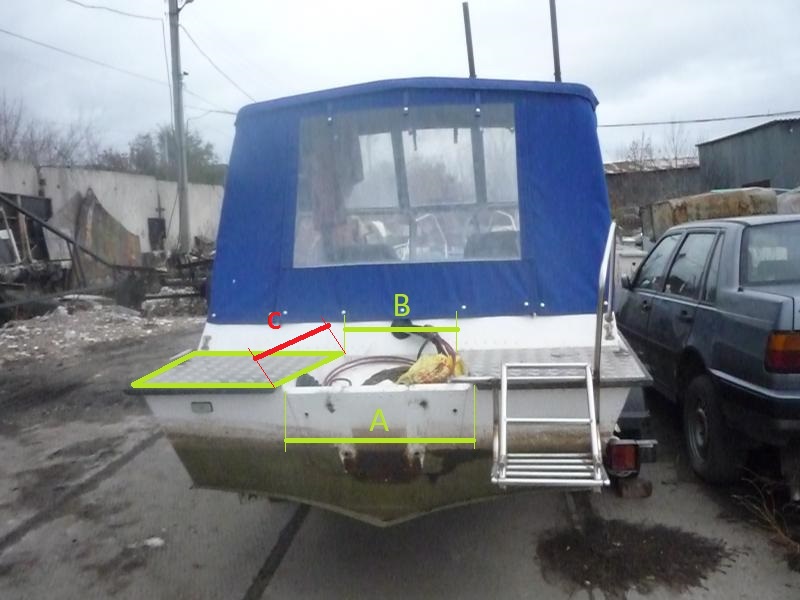

Какой размер "C"должен быть. 152563На Проге померял- 55-56см. У себя делаю 59см, а теперь есть желание его уменьшить, может получиться сложенный тент разместить в нишу между спинкой заднего сиденья и передней стенкой рецесса, чтоб ходить по корме было удобно. Но при этом дуги тента придется разместить с внутренних сторон потопчин (которые я по ширине хочу обрезать), внутри кокпита. Что подскажете? Может не заморачиваться? Но мне кажется что сложенный тент будет мешаться.
Андрей катет 550 мм , это и есть размер С . Сегодня товарищу мотор на Днепра в его гараже вешали, завтра обязательно в мастерской появлюсь и сфоткаю.

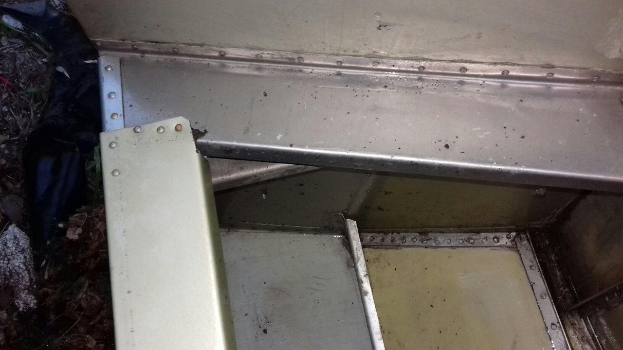

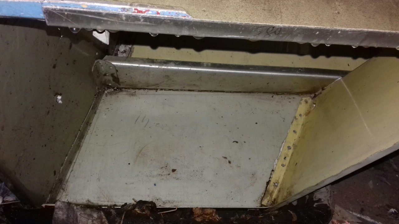

Олег, вдогонку, если не трудно: размеры поперечной балки и боковых Посмотреть вложение 152357
Сама балка , высота 105 мм и загибы по 25 мм , нижний швеллером , вид снизу. ,, и боковых ?,, это про эти , высота 110 мм внутренние загибы тоже швеллером по 25 мм. Метал миллимитровый по этому паралельно дополнительная балка , потом в квадратную трубу замкну.

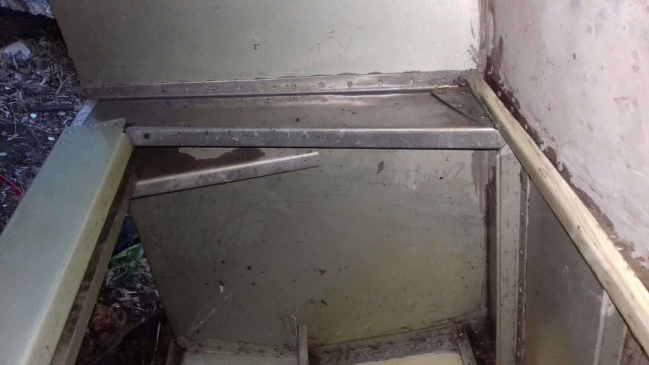

Пока на телефоне не очень фото разобрать, на компьютере просмотрю внимательно. На старых фото увидел вроде (так показалось) две параллельные балки, тоже подумал о замыкание их в трубу, а как клепать? Или последнюю стенку на вытяжные ставить?
Совершенно верно нижнюю стенку на вытяжных , там они только на срез работают .

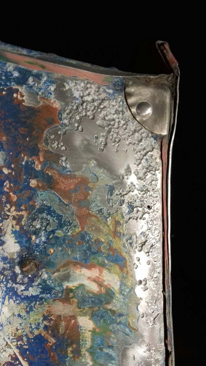

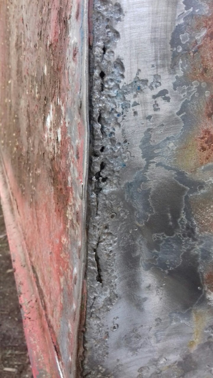

Привержанцам нержавейки , родные уголки как новые , думаю если их переставлять они еще не один десяток корпусов пережУЮТ .
9 745
6 513
Oleg_samara
18.01.2017
2 892
2 474
Жесть какая! Очень наглядно!!!
По этому и пишу в который раз, ни в коем случае нельзя применять нержавеющие болты и заклепки , а также всякие накладки под ватерлинией, за неимением лучше поставить из чернухи и покрасить. Поменять сгнившие уголки и прочее проще и намного дешевле ремонта самого корпуса!!!

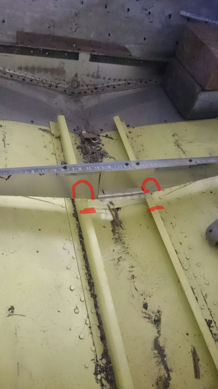

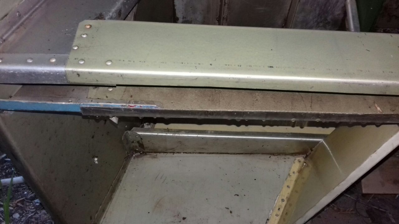

Как правильно? _20190509_223344.JPG Продольные зетики пропилить или в шпангоуте вырезы под них сделать, чтоб шпангоут установить.
2 113
Шпангоут и кницу\ы добавить.
