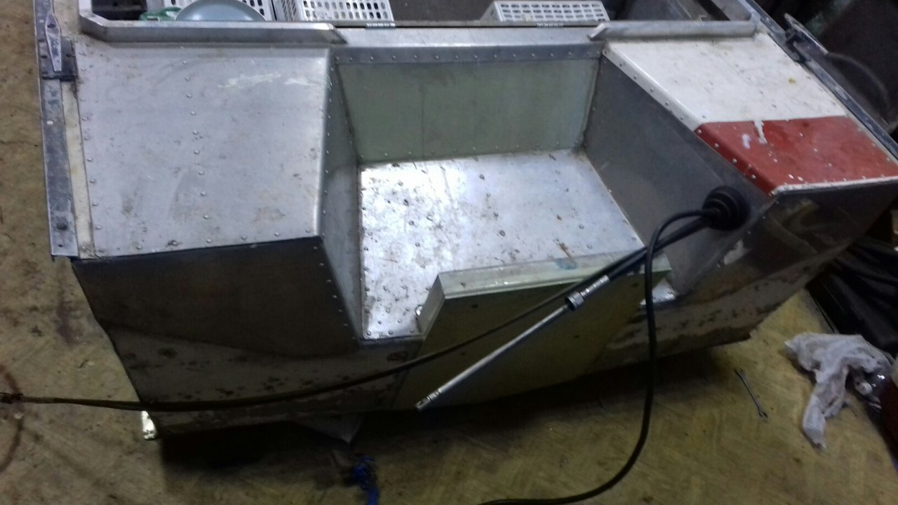

Олег привет! Есть фотки по конструктиву изнутри? Скинь пожалуйста, дюже интересно :)
146292
9 690
6 470
Вот тут он мне выкладывал с комментами https://forum.motorka.org/threads/22992/post-397954
Тут наверное понятнее всего, правда это Днепр, но суть не меняется.

А что по днищу?Я что то пропустил? Поясни суть сомнений.
Уже, спасибо Олегу, ЛИКвидировал БЕЗграмотность мою частично:D (только ответ надо развернуть и читать в "Andrey3167 сказал(а):")

Тогда переделкой не увлекайся. Мы ж не знаем на сколько "злой" у вас там ГИМС.
Дим, от себя добавлю. Та переделка, что касается уменьшения деталей, например ширины потопчин, Не ведет к закупке люминя. А вот что касается увеличения, Там возникает морока. Прикинь - днище, борта, верхняя облицовка лицевого отсека, боковины и крышка рецесса, жесткость. Если покупать новое - очень дорого, Да и поискать придется хороший алюминий на фоне избытка современного пластилина.
Я от удлинения отказался в т.ч. по этой причине. Кроме кормового листа и крышки рецесса все детали поставил родные. Тут есть еще один момент - совпадение отверстий, т.к. с геометрией ошибиться очень легко, особенно впервой.

Да, с геометриией приходится мудох@ться, но это мне не впервой. Да и судя по заводским деталям, там с геометриией не все в порядке.
По цене, пока ещё в магазине есть 9 листов Д16АТ 1,5мм 1200х3000 по старой цене 4200. Три я уже использовал, если дальше "латать", то можно обойтись. Если делать новые детали, то + лист, если днище + ещё лист, ну можно два. Так что 12600 максимум, не сильно дорого. Звонил в другую контору, такой же лист предлагают за 12000+.
Дим , повторюсь у меня конструкции все подобные ,просчитанные еще на заре массавого появления импортных моторов, с силовой горизонтальной балкой с включением самого рецесса и двух вертикальных силовых стоек по габаритам мотора передающие силу на усиленное днище наикротчайшим путем , образуя в сумме силовую коробку . Деревянных элементов не присутствует .Намеков на эксплуатационное разрушения конструкций за четверть века пока не наблюдал .
Фотки обязательно сделаю и с гордостью , по скольку конкретно эту лодку в основном гдето более 90% делаю только словами .

Андрей вот этот Прогресс сначало зарегистрируем с пятнашкой , у хозяина он с надувнушки и потом он как полноправный хозяин будет оформлять все документы на переоборудование , хотя речь то будет идти об установки мотора в 60 сил , по мере продвижения буду информировать , по опыту, количество изменений не влияло на цену и время оформления, по новым правилам ввели обязательный расчет на прочность , но с этим я пока не сталкивался, какую методу расчета примут в ГИМСе , я то авиатор.

Олег можно эти моменты подробней. Про увеличение борта понял, но дальше... Транец переделали, переборку срезали, планширь уменьшили, удлиняли , борта разваливали??? Что из этого пойдет на регистрацию под 15-кой ("без переделок")?

Борь повторюсь , вся наука о прочности считант обоснованность КОЭФФИЦИЭНТА БЕЗОПОСНОСТИ или для не авиаторов более понятного ЗАПАСА ПРОЧНОСТИ , а далее выбор ,сигма материала умножить на сечение , и попасть в нагрузку, азов сопромата достаточно.
Я твой почерк-стиль уже выучил наизусть :) Многое увидел на примере Днепра по ссылке. Просто не смотрю все темы, вот и пропустил урок.
этого только не нашел, что значит усиленное?
