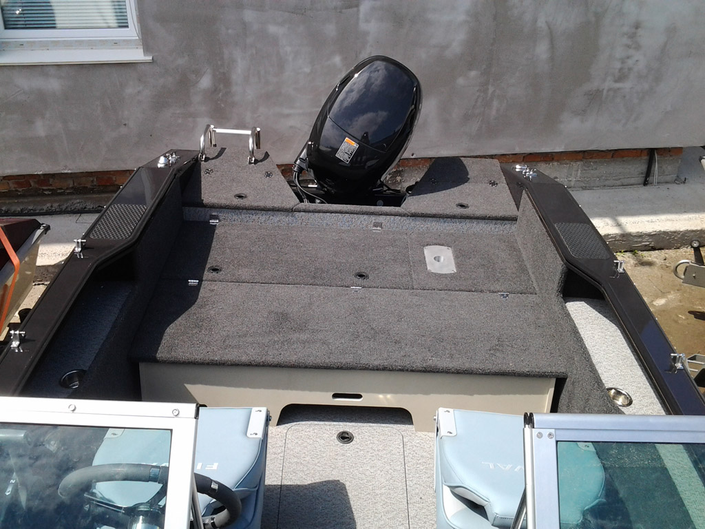

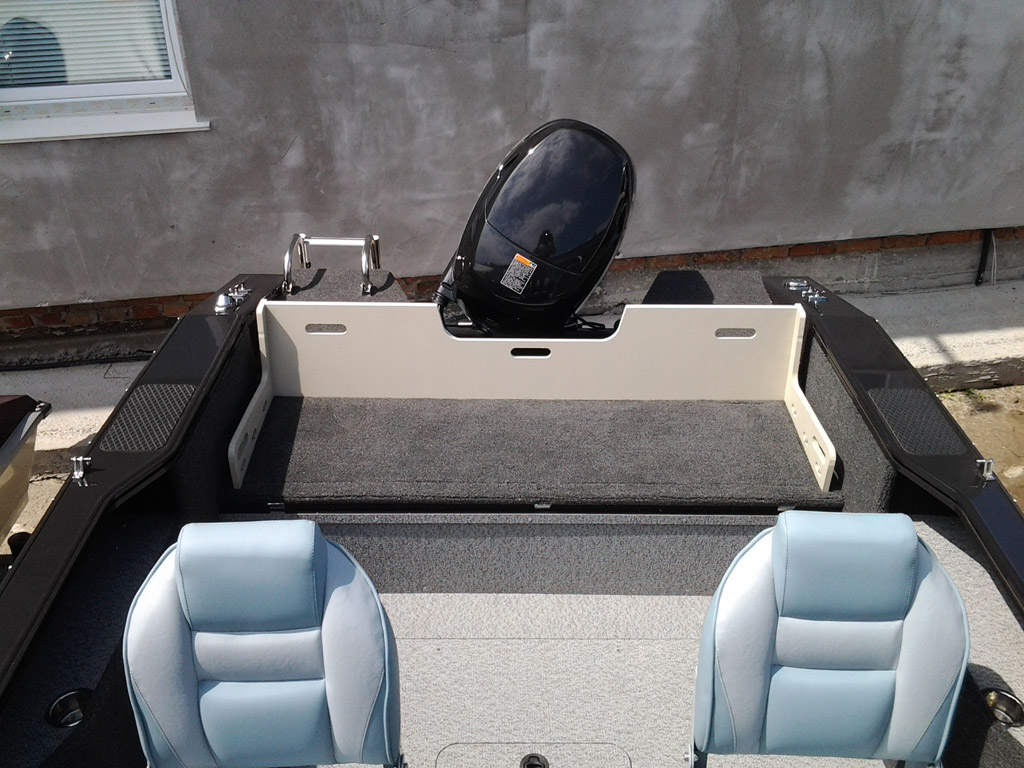

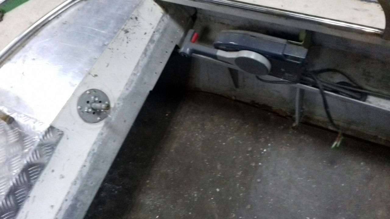

Салон расширен .
Oleg_samara
18.01.2017
2 892
2 474
Думаю получше чем на заводском , это не про транец.
Oleg_samara
18.01.2017
2 892
2 474
Андрей тороплюсь накидать советов , а то ведь весна скоро , на мелкие недоделки не обращай внимание потом доведем, у нас еще есть время , а тебе может пригодится пока не завершил свое детище . Думаю здесь лучше отвечать, чем в личке.

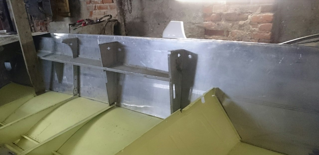

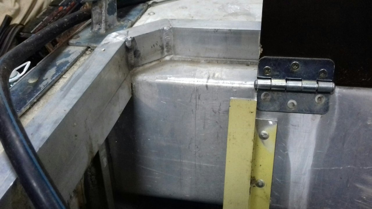

Меня мучает силовой набор борта 146217СтОит ли усиливать? Полочки уж совсем тонюсенькие.
Oleg_samara
18.01.2017
2 892
2 474
Меня мучает силовой набор борта Посмотреть вложение 146217СтОит ли усиливать? Полочки уж совсем тонюсенькие.
Красивый борт , какая толщина листа . На борту прочности шпангоутов хватает, еще приклеенным пенопластом усилишь , а вот на днище шпангоуты слабоватые .

толщина 1,5мм. На днище хочу еще каркас под пайолы сделать + стандартные ваши усиления

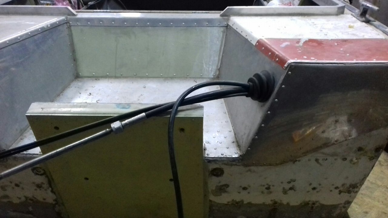

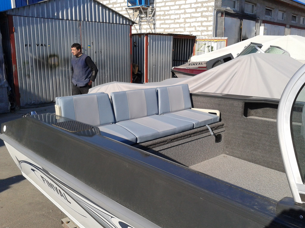

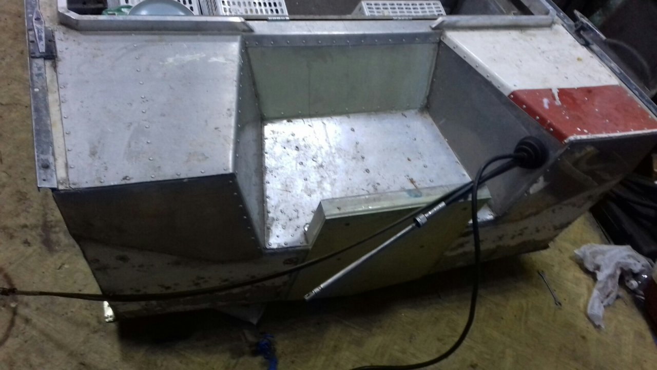

Выбираю компоновку кормовой части. Нравится такая146219Вот в таком исполнении146220146221146222146223Вроде и классика, а вроде и фишплатформа

Борта ледокольные, если из Д16Т, если борта с днищем еще не склепал , то отреж днище на метр от кормы , и продли его не заужая с постоянной килеватостью по месту обреза , где то около 10 град , сам транцевой шпангоут посмотри я Димке ,,Карась,, конструкцию показывал, поищи , у меня сейчас нет дотупа к библиотеке фоток , а новые снять, все под снегом, непрокопаешся .

Выбираю компоновку кормовой части. Нравится такаяПосмотреть вложение 146219Вот в таком исполненииПосмотреть вложение 146220Посмотреть вложение 146221Посмотреть вложение 146222Посмотреть вложение 146223Вроде и классика, а вроде и фишплатформа
Мне тоже нравится, но переделывать себе уже поздно , если кто то из молодых саратников решиться.

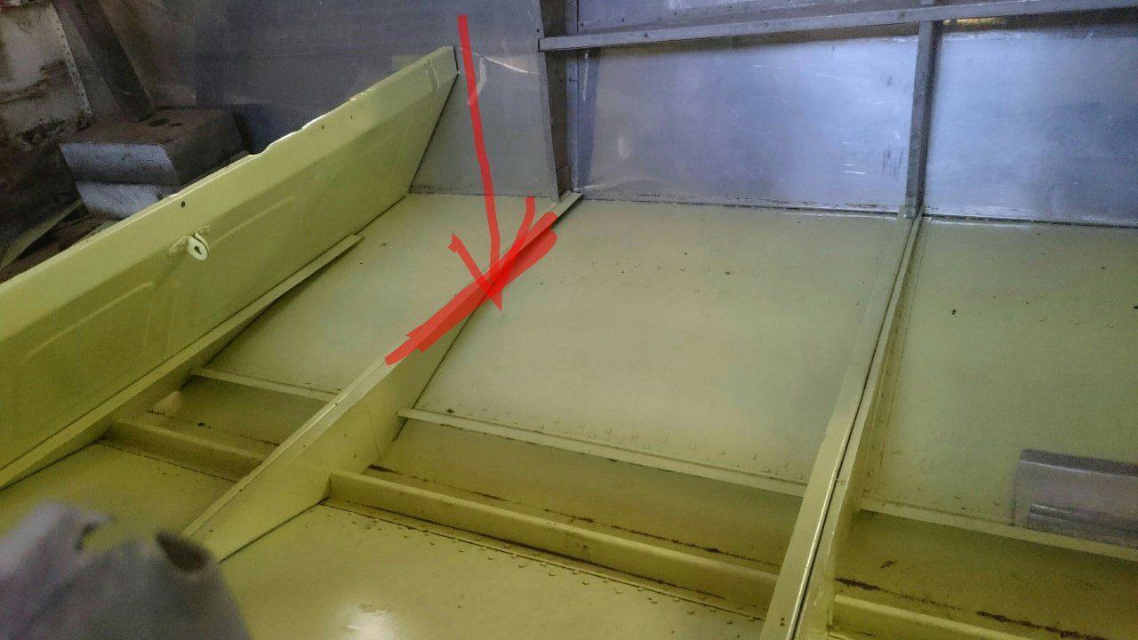

Если резать метр, то получается практически по этот шпангоут_20190214_135416.JPG
Тогда надо сделать ещё пару таких же шпангоутов и танец с такой же формой у днища? Чайкино крыло повторять не надо? достаточно треугольника?
А борта развалить начиная от приборной панели?

Если резать метр, то получается практически по этот шпангоутПосмотреть вложение 146253
Андрей , ты совершенно прав , снег сойдет сделаю фотки новых шпангоутов и нового транца , можешь посмотреть предыдущии посты , там должны быть фотки .
Чайкино крыло я повторил , конструктивно оно жестче плоских за счет одинарной кривизны , а это не очень технологически сложно .
Да .
