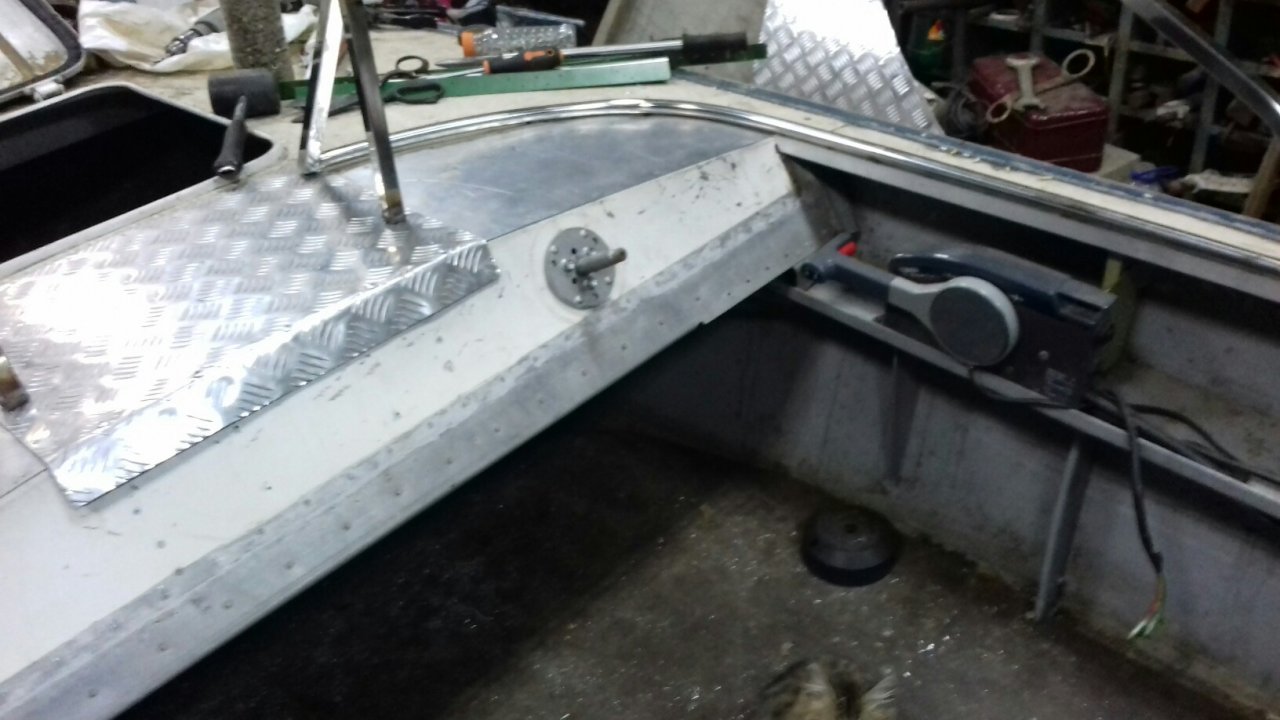

Да я и не оспариваю!Только "рояльные "петли смущают.Мне кажется ,что слабоваты и поржавеют к концу первого сезона.
У меня рояльки стоят на татарочке, на заднем сиденье. На сколько знаю с 2005 года. Немного поржавели, но работают.
Абсолютно верно !! На сезон , а точнее на пару дождей. Стоят и у меня такие. Аналога лучше не нашел !(((. Их сразу грунтовать и красить. Только так.!

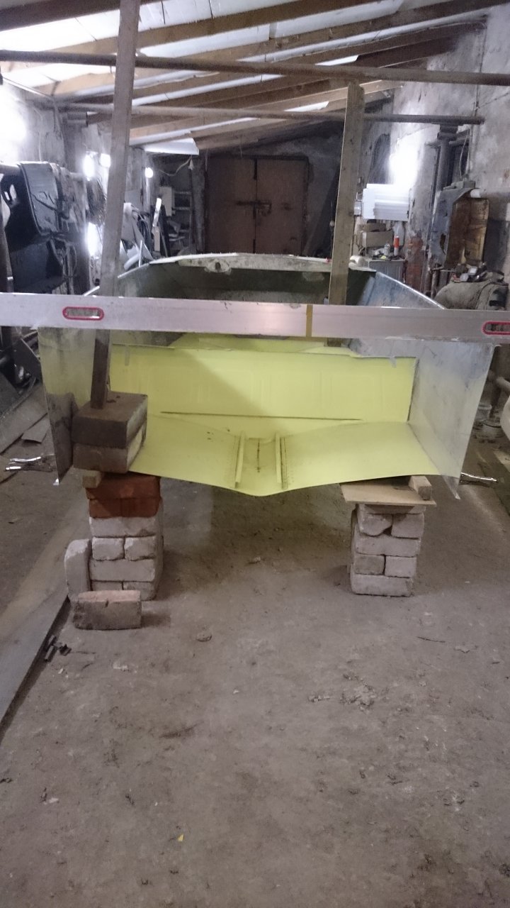

кто подскажет, нужно ли изменять угол наклона транца на проге при длине 5м и моторе 50-60 л.с.?
27 420
2 388
Если мотор с тримом то лучше добавить клин, будет больше диапозон регулировки.
Для начала навесить мотор и приложив строительное правИло к АКП - замерить "угол атаки"(схемы/картинки в инете и на форуме есть). На моем Прогрессе, Эвинруд-35, 3цил.(без трима) встал идеально без всяких клинов, на Сарепте он же, потом Джонсон-35, 2цил. и Джонсон-70(без трима) и позже он(с замененными струбцинами с тримом) - всё отлично, без дельфинов и похожей фигни.
Любой 50-60л.с. двигатель, выплюнет на глисс Прогресс с любой загрузкой без всяких шаманских танцев с тримом.

Так это вроде заводской угол установки
Навешивать пока не на что и не чего, идёт процесс постройки. Поэтому вопрос, стОит ли увеличить угол и до скольки, пока есть возможность.
Встречал инфу, что у прога угол 11-12, а у импортных 14
27 420
2 388
Андрей, если, как говорил Кира(светлая память), "До рези в яичках" хочется переделать лодку - дерзай. Я, как и написал выше, проблем на "заводском" наклоне транца с иномоторами не испытал.

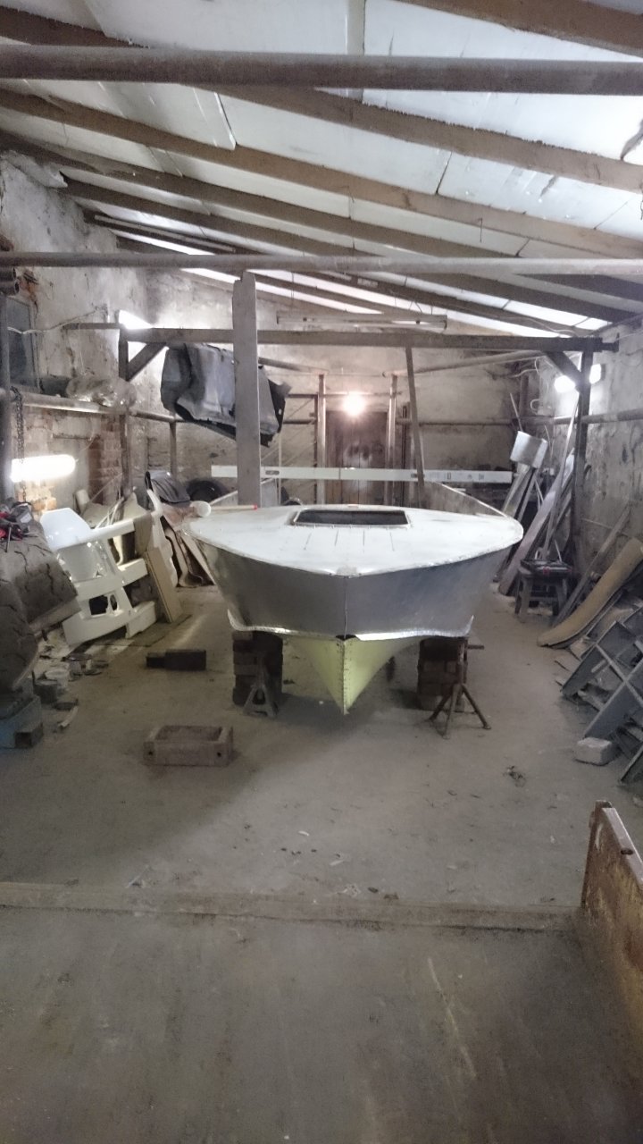

Ну ктож его взвешивал!? Ну примерно 150 кг.Четвером грузили на прицеп. А мотор не от 60,а до 60 л.с.
Думал тяжелее будет. Брутально выглядит! Класс! Сыну респект, отцу уважуха!

Да не за что пока.Боюсь захвалить.Пусть сначала доведёт начатое до конца!

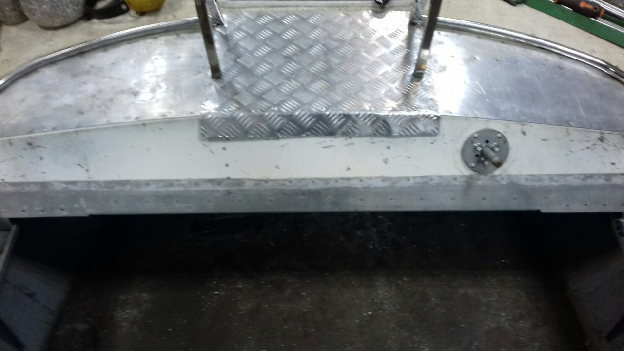

Рояльная петля тем и хороша, что равномерно распределяет нагрузку , то есть сама спинка удерживает сидушку от прогибов без дополнительных силовых элементов . Сама петля со старого советского шифанера еще с покрытием , но я не против их покраски , вопрос чем ? Авиационные алюминевые очень дорогие, по этому по бюджету .
Я увеличиваю до 14 - 15 град , тем более все разобрал и теперь глупо востанавливать заводской угол и потом как большенство из за неспособности или лени добавляют клин , прошу извинить за правду .
