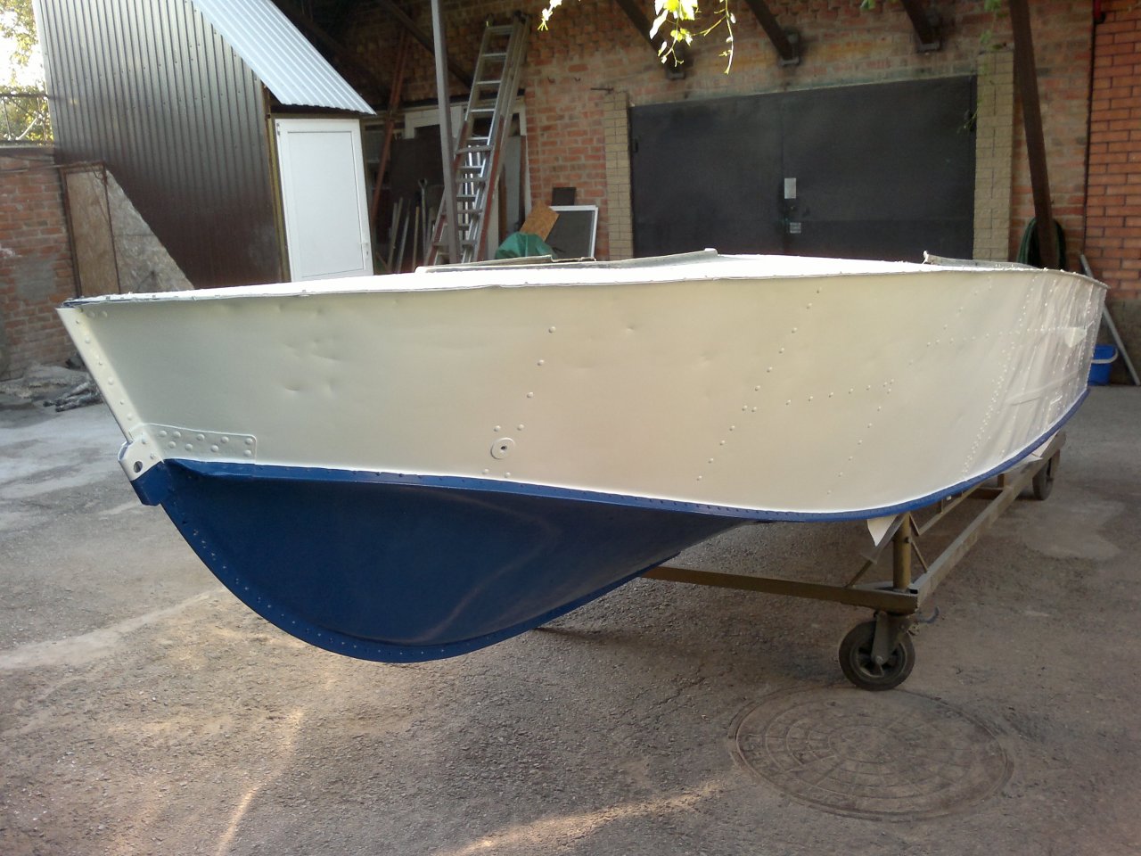

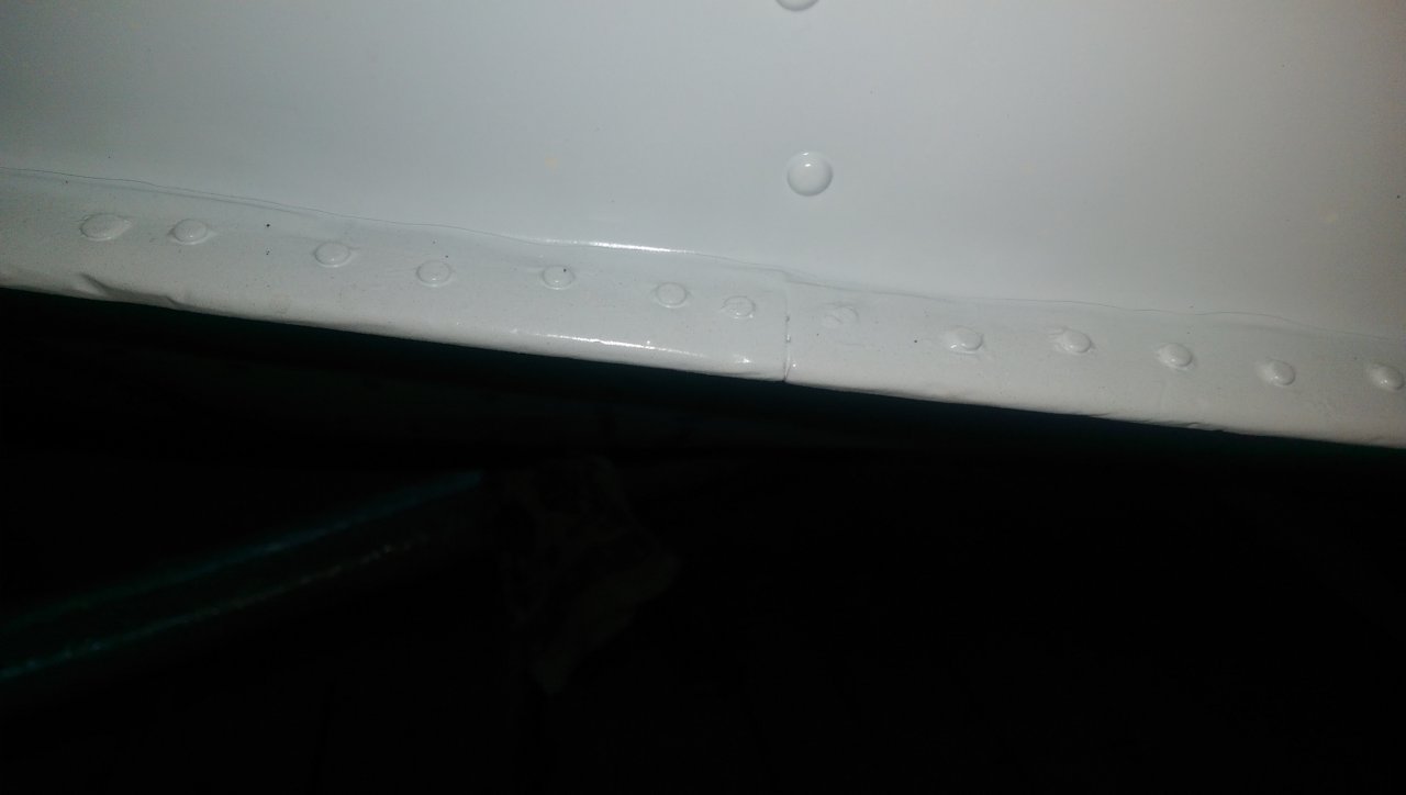

Мои старые скуловые накладки в хорошем состоянии, но напрягает :
1. сделаны из нескольких частей
2. передняя часть из нержавейки, задняя из Д16
3. т.к. лодка будет длиннее, придется накладку наращивать еще дополнительным куском
Форштевень мне все равно предстоит делать, т.к. целого только 70-80см. Думаю обойтись уголком, но из материалов есть только
уголок толщиной 2.0, 3.0, и 4.0мм из АД31 (6м длина), и 3.0мм 4.0мм из АМГ5 (3м длина)
Какой лучше? и стОит ли заморачиваться новыми скуловыми накладками?

Так они по идее все составные, ибо это технологичнее и экономичнее с точки зрения производства. Это Днепр, например.

это понятно: массовое производство. Но тут "ручное и штучное":D и из того, что есть. Поэтому согнуть 2м или 6м- разницы нет. Из кусков делать меня как-то коробит. Но и соблюсти принцип "НЕ НАВРЕДИ" хочется

А та согни хотябы 2 метра и дугой выгни, потом наятни и со второй заготовкой состыкуй. Да и для чего это?

:)Что бы понять из чего лучше,сначала попробуй согни уголок до формы накладки.Тот что не лопнет тот и лучше.;)При ремонте обычно делаем из АМГ 25 /25 толщиной 2 мм.Считаю этого достаточно.Шов между частями (при хорошей подгонке) легко скрыть герметиком и после покраски найти его сможешь только сам.:yes:

АД31 мягче и дешевле АМГ5. Форштевень гнуть полюбому. Замаскировать- то не проблема, но цельная деталь есть цельная.

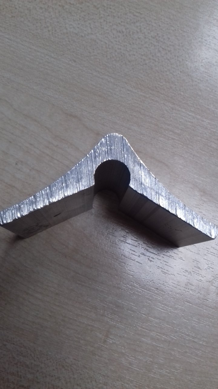

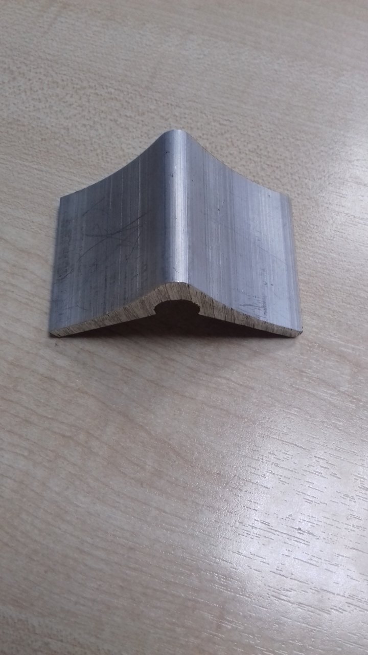

решил поменять форштевень на обь-м. сплав д1 и д16 у нас в городе не нашел(искал долго), но нашел вот такой профиль из АМГ5,
в основании(изгиб) толщина 9мм.
впринцепи все устраивает
смущает одно как его изогнуть по радиусу лодки (греть 500 градусов и гнуть)?
спрашиваю так как есть сомнения толстый всё-таки металл, а помощников не предвидится(((

Если расклепывать металл у основания угла (а там его много) не трогая края, то он будет принимать нужную форму. Можно использовать оправку.
Если просто нагревом и гнуть, полочки профиля будут "раскрываться и гофрировать". При небольшом радиусе не критично, поправлять киянкой и придавать необходимую форму.
Ковать, наверное, будет муторно. Греть и гнуть - быстрее. Пробуйте.

Саш красивый профиль, греть все равно до почернения мыла только особо равномерно, через 3 часа работ по подгонки не поленись сделать повторную термообработку , и так пока не закончишь. Клепать подогнанный лучше уже в состаренном и крашенном состоянии .

Андрей , зачем маскеровать , я наоборот наглядно усиляю заводскую кострукцию , на форкиль - кильгарду , на скулы изнутри усиляющие гнутики , а менять скуловую накладку из отдельных элементов из Д16 Т на цельную из АМГ трудоемко и в прочности потеряешь , на часть скулы из нержи можешь положить сверху накладку , чтобы нержа не контвктировала с водой при волнении на стоянке , выше не обязательно , или хорошо крась нержу .

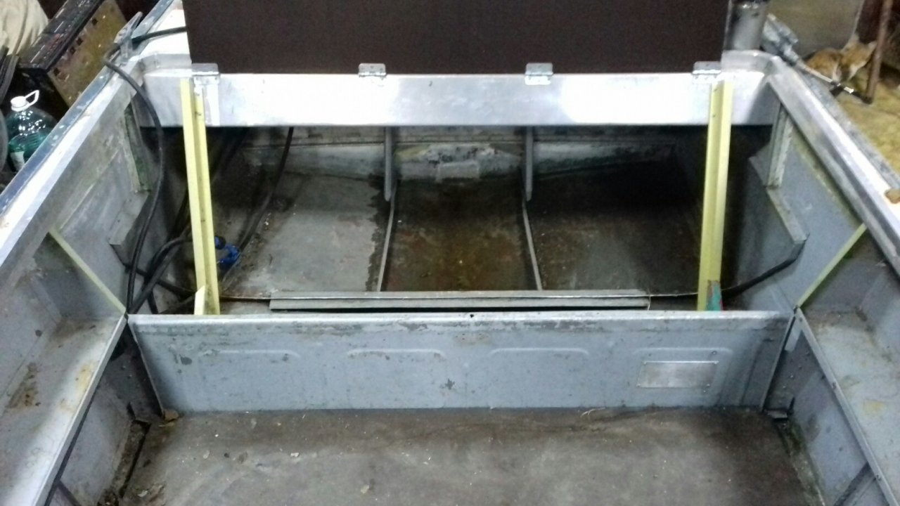

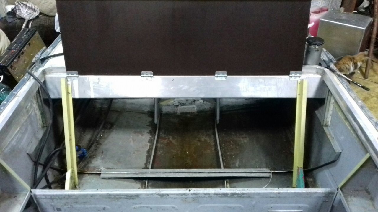

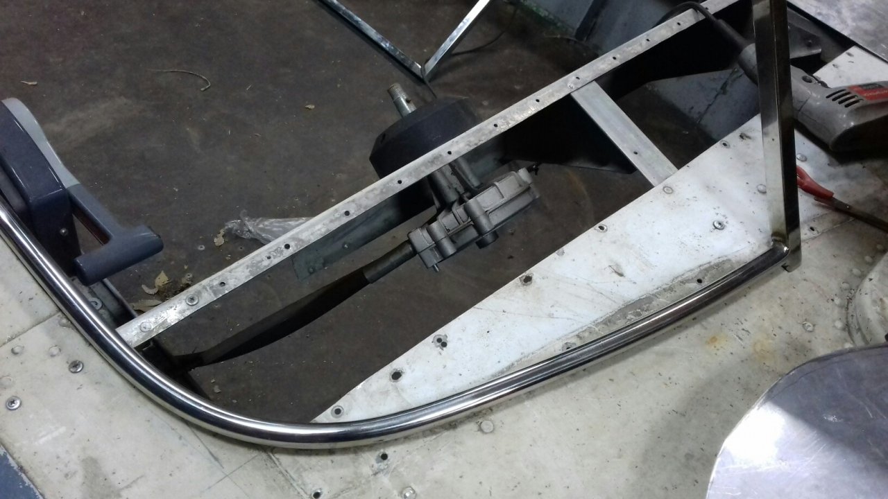

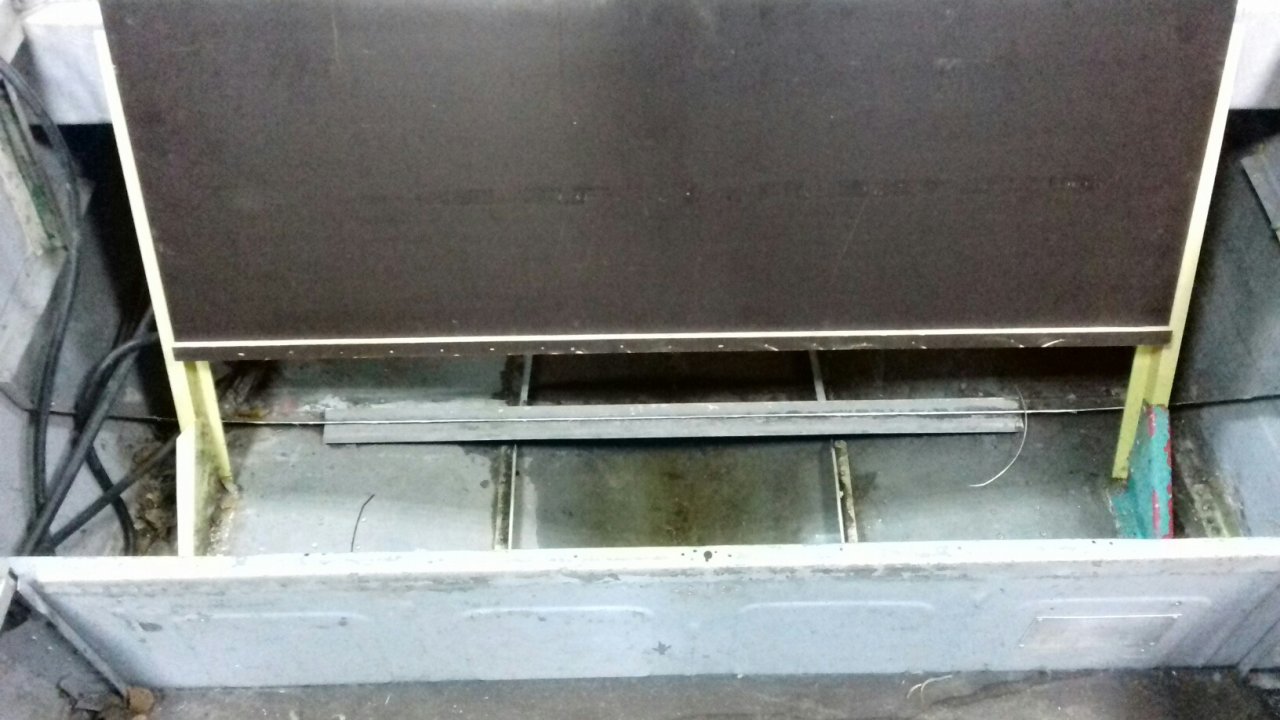

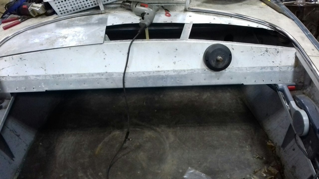

Решили увеличить прстранство перед лобовиком , в приборную доску использовали заднюю понель , ее выпуклость для заднего дивана вредна.

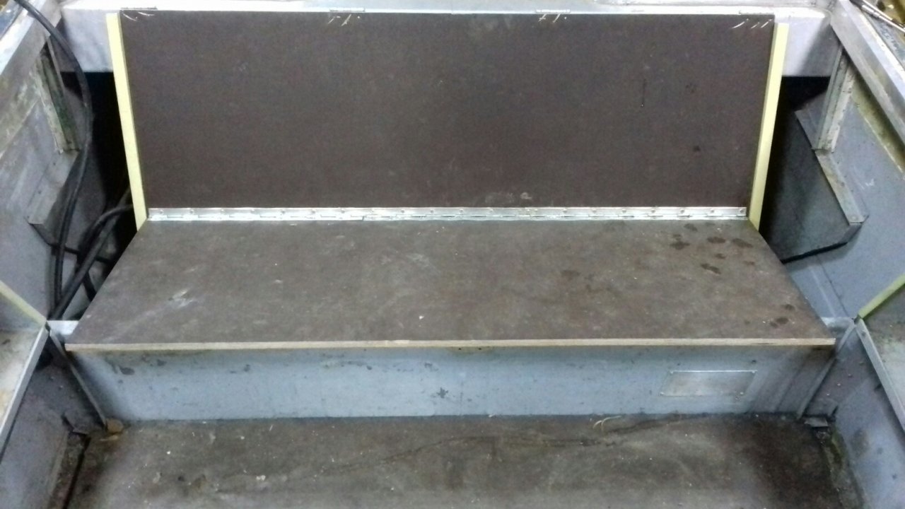

Такая раскладушка , мягкие подушки съемные ,

Судя по фото торпеда продлена внутрь кокпита и заднее сиденье тоже. А что тогда от него останется?
Несмотря на уменьшение длины кокпита в пятиром сидеть намного комфортнее , места для чувства свободы стало больше ,чем в заводском варианте , где задний диван является породией, на который можно присесть , но сидеть на нем невозможно , родные задние кресла съедают все пространство и уже вчетвером стесненно .

Володь подушками дизайн отыграется , я специально всегда окидывающиеся фанерки делаю меньше на 3 - 5 см на сторону , что бы при открывании они ни когда не задевали об мягкие боковые панели и не рвали их ,а подушки во всю ширину без щелей, круглость задници человека не позволяет сесть на мягкий край. Началось это с переделки диванов на Амурах и пекочевало на все как очень практичное решение .
