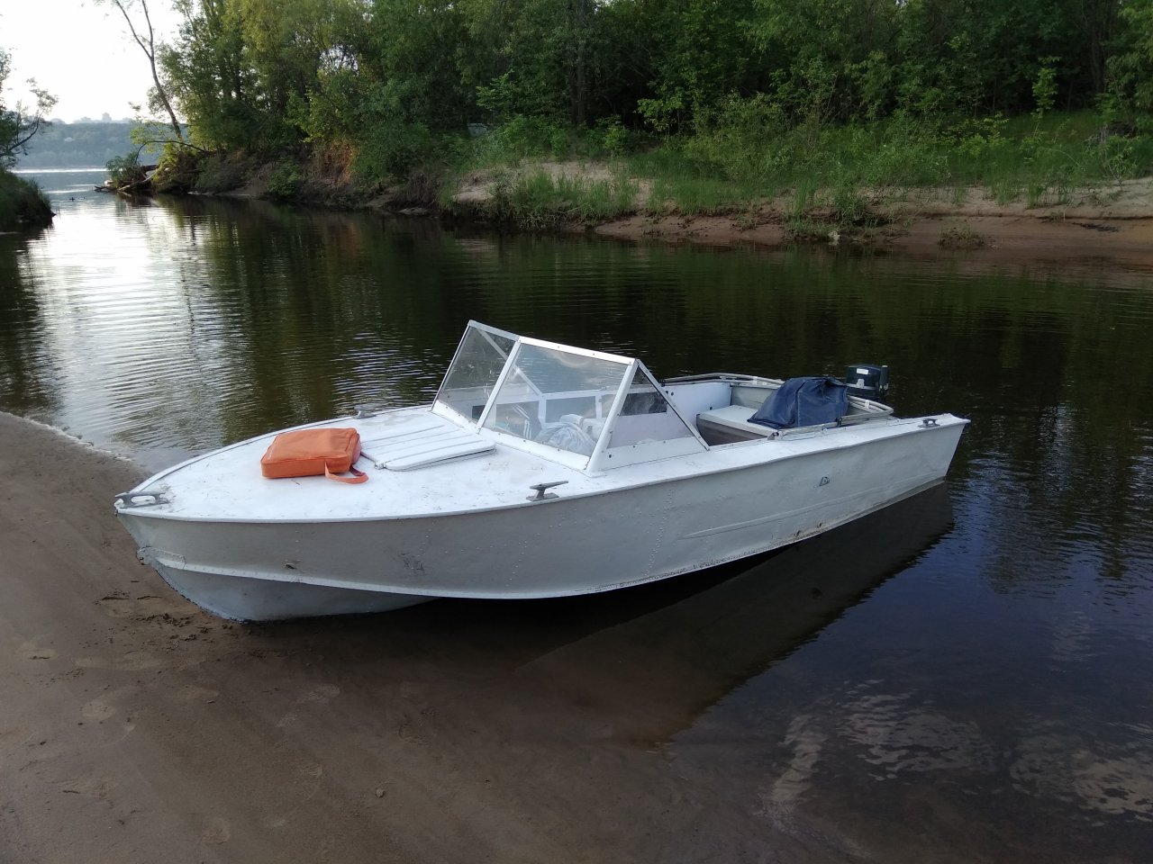

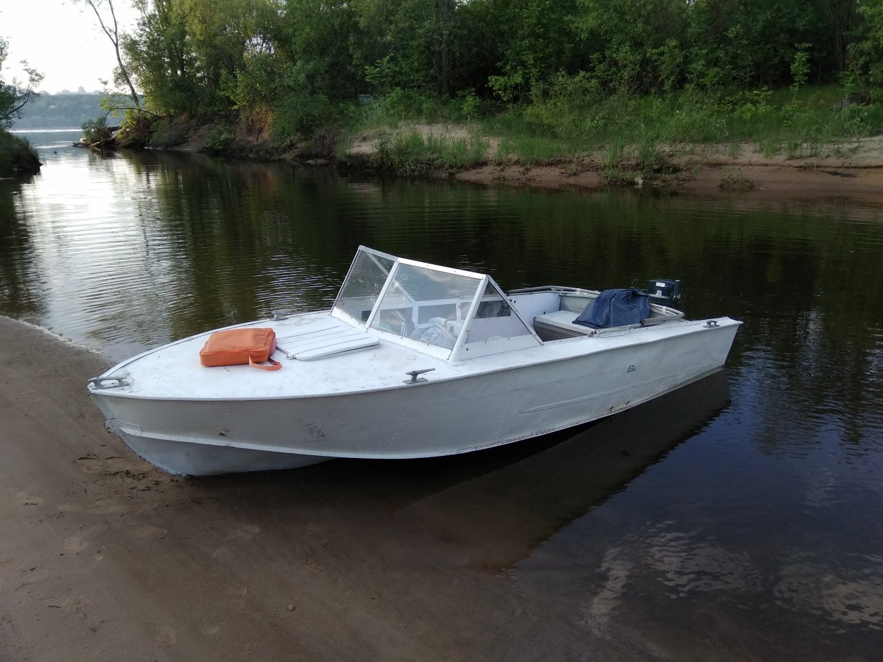

Прокатился вчера с семьёй. 70+20 кг на передних штатных сиденьях. Плюс арбуз, вода, бутерброды... По течению - 36+ км/ч, против - 35+ км/ч. Видимо, течения нет совсем... "+" означает десятые доли, ниже целых не опускались показания.

Ага, особенно, когда во всех источниках, в их числе и КиЯ, указано, что максимальная скорость Прогресса 4 с Вихрь М - 37 км/ч. :)
По факту, меня максимальная скорость совсем не интересует. Мне интересно решить задачу с минимальной скоростью глиссирования, чтобы на баке 15 л проходить км...
Ну и вейк/лыжи/ватрушку вытаскивать...

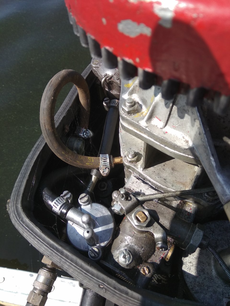

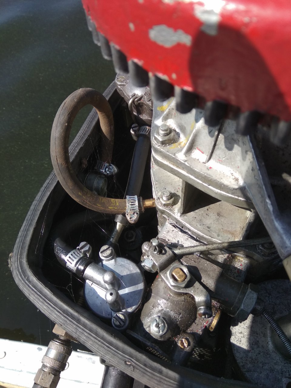

Сегодня решил провести ТО мотору. Снял колпак и увидел милого паучка. Понял, что ни разу не лазил под колпак и мотор экологически чистый - не льет бензин, раз животинка поселилась. Мотор живой, бодрый, экомичный, безпроблемный. Видите паучка? А он есть.
