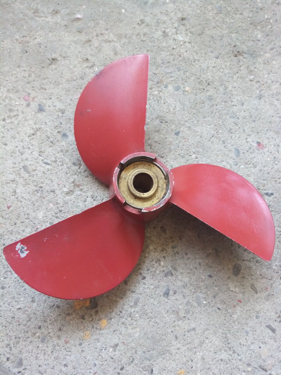

Есть винт от Баринова для Привета. С шагом 250. Хорошо с нагрузкой справляется. Был бы хорошим вариантом для Прогресса и средней нагрузки. Только продают ли эти винты сейчас?
Ищется такой винт для Алексея, но, видимо, в природе их не осталось. Кстати, винт БАВ, что есть у меня, шагом не 250 точно, где-то 280. Но лучше штатного однозначно.

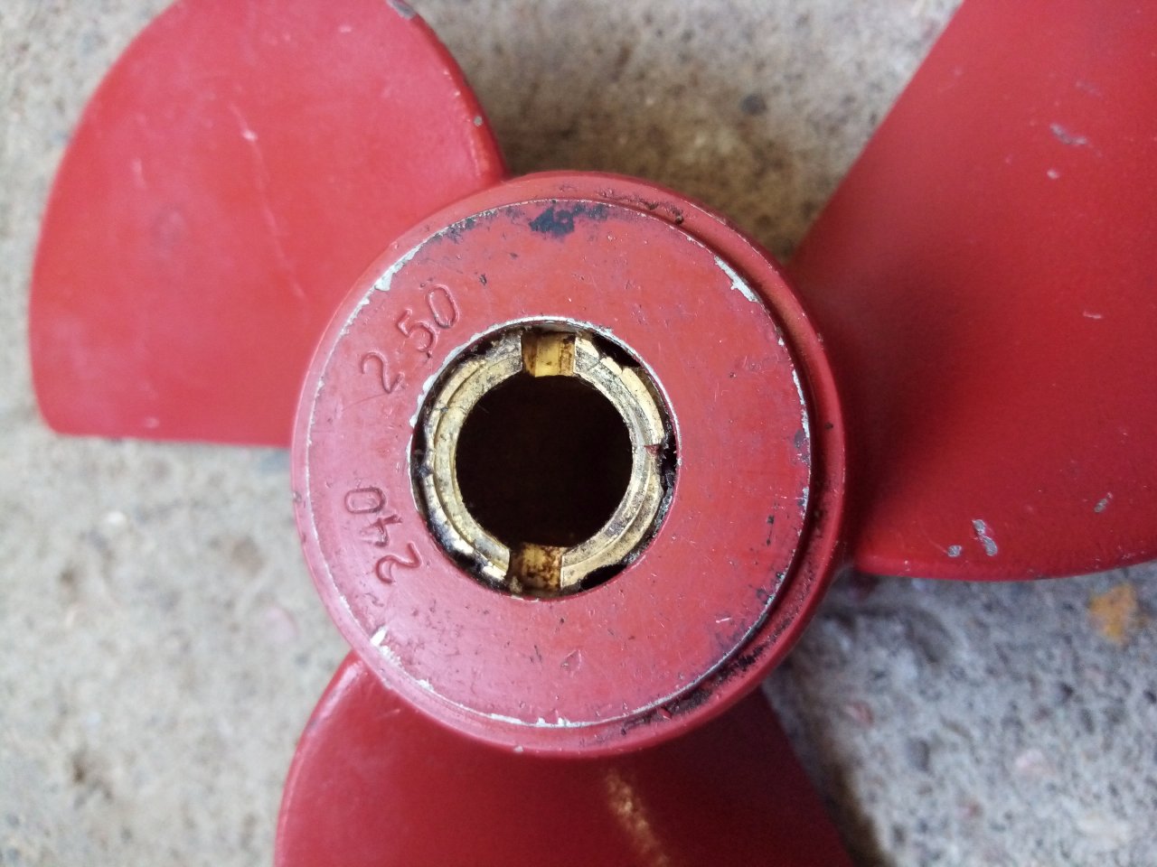

Есть в природе нетронутые, первозданные уголки... :)
И в них винты таки встречаются.:)
240 - диаметр. 250 - шаг.
Я эксплуатирую Привет не часто. И на лёгкой лодке, надувнушке Ривьера-3600. Брал эти винты у Баринова как запасные, поскольку штатные в нормальном состоянии уже не встречались давно. Но случается, что лодку гружу прилично. Бывало, что и бюрызгоотбойник в воде сидел. И такой винт всегда выводит лодку на глиссер и тащит весьма уверенно. Мне эти винты нравятся. Пишу во множественном числе, т.к. брал их два у Баринова.
Это точно 250 шаг? Или Баринов А.А. сказал, что "эквивалент 250"?

Если он что и говорил, то было это давно и я вряд ли вспомню. Опираюсь на цифры, выбитые на ступице.
Но что точно - что этот винт с меньшим шагом, чем штатный. Лучше справляется с нагрузкой, быстрее разгоняется, но максимальная скорость при минимальной нагрузке у штатного выше. Все признаки уменьшенного шага.
Для Прогресса-4 и модернизированного Привета он был бы предпочтительнее штатного. Мне так кажется.
