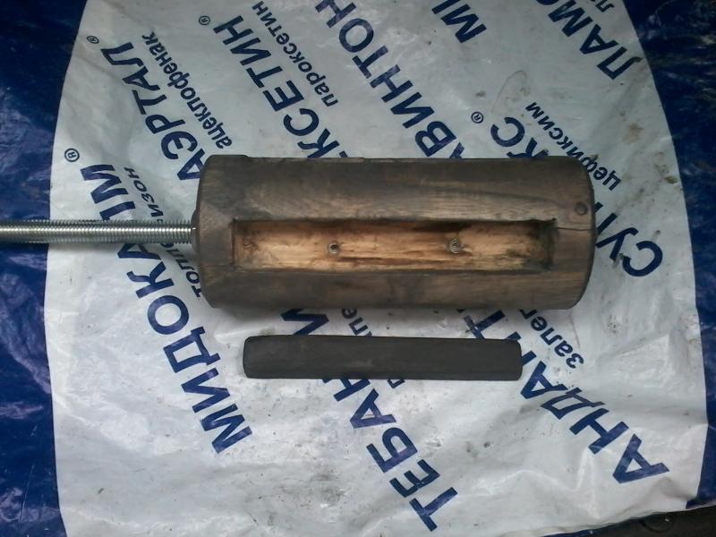

Теперь о "хоне". Токарь выточил мне цилиндр 64 мм из бруска дуба, длиннее цилиндра Привета на 40 мм. В дубовом цилиндре есть осевое отверстие под шпильку 10 мм. В нем же выдолбил 4 продольных паза под хонинговальные бруски. Под бруски добавил по две пружины. Шпильку в дрель, бруски в дубовом цилиндре в цилиндр Привета, керосин и вперед... возвратно-поступательные движения вместе с оборотами. Длина хонинговальных брусков примерно 2/3 от высоты цилиндра Привета. Сфотографирую приспособу - выложу.
Местную хонинговку делал путем неполного перемещения брусков по рабочей поверхности, т.е. "туда-сюда" только в районе продувочных окон и низа цилиндра. Ход брусков составил примерно 10-20 мм, в средней части цилиндра. Прослабил примерно 5 соток. Собрал. На холодную, компрессия в верхнем уменьшилась. Завел в гараже без воды, на минуту-две. После прогрева, компрессия "по ощущениям" одинаковая. Компрессометр есть, но он требует "второго участника", чтобы держать, потому пока "ощущения". Они меня удовлетворили.

Вот такая она, моя хонинговина, производное от хон и хреновина :) ...

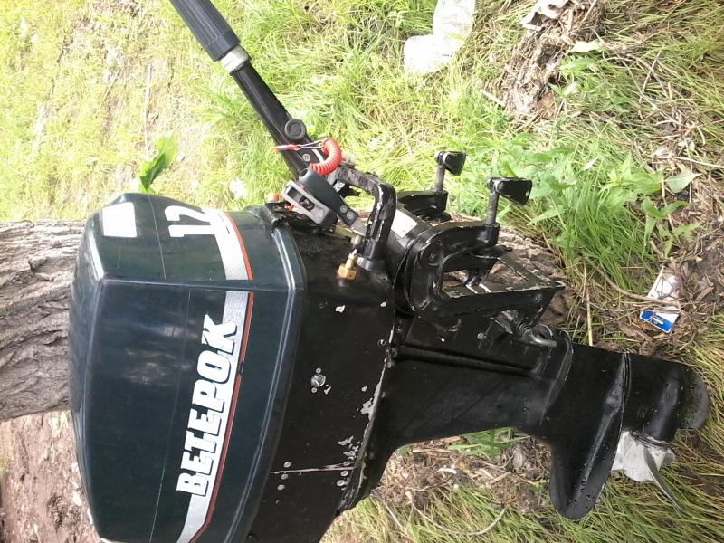

Удалось вчера накатать ещё 2 моточаса. Из положительного - по сути два часа хода на х.х., а двигатель работал очень устойчиво. Троллингом не занимаюсь, но такой режим меня порадовал. "Дури" в моторе много - при положении ручки газа "недоходя 3-5 мм до положения Запуск", двигатель орет, лодка летит(комплект легкий и я 90 кг). Дальше открывать заслонку ссыкотно. Из отрицательного - мое мнение греется зараза. Оно субъективно, контролька теплая, после редких 1-2 минут глиссирования контролька горячая, рука терпит (60-70 градусов). Но сами цилиндры горячие. Рука терпит максимум 3-4 секунды, дольше не терпит. Просьба к Приветоводам, по возможности, потрогать цилиндры после хода рукой и посчитать "один, два, три...", если рука не терпит. Вот такой хх и выход на глиссирование, не в полный газ:
https://drive.google.com/open?id=0B2GG9 ... mwxSjRwUG8
Вот так он заводится на горячую:
https://drive.google.com/open?id=0B2GG9 ... np6allBN1k
Сам Орелик выглядит так, голова не выше стандартного Привета.
