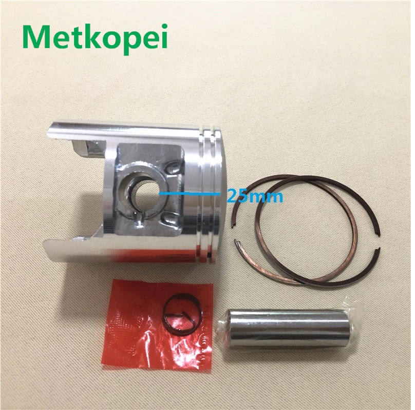

Добрый день! Нашел фото с размером: 25 мм, палец 16 мм.:
У привета какой размер?
Следует полагать, что цена за 1 поршень с пальцем и кольцами. Так что за пару около 4 тыс. получится.
6 465
788
У Привета 23мм этот размер. Это значит, что надо будет цилиндр поднимать на эти миллиметры.
Может не все так плохо. Это же не ось пальца. А диаметр пальца на целый мм меньше. Можно 1 мм по краю поршня болгаркой снять, а 0,5 мм прокладкой под цилиндр добавить.

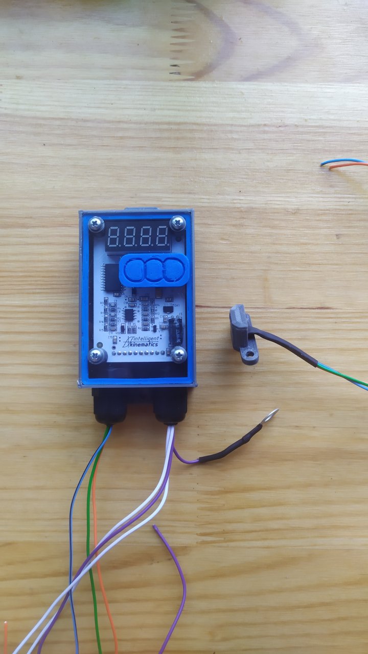

Насмотревшись разных видео работы моторов с МПСЗ, решил, что я тоже такую хочу. Надеялся получить экономию топлива и увеличение мощности на переходных режимах. Но ключевая цель - просто хочу. Связался с Алексеем Дарьиным, не прошло 3 дней, как СДЭК оповестил, что посылка пришла. Содержимое посылки.

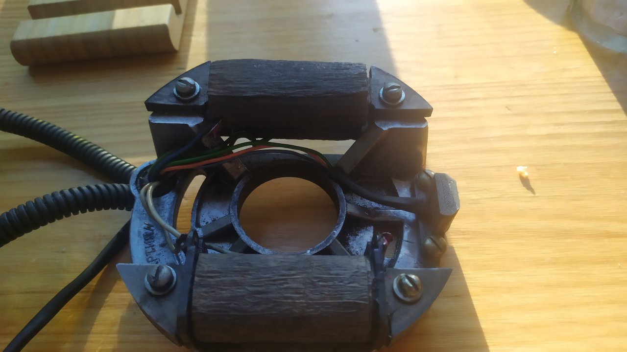

Недолго думая прибил ДХ гвоздями к основанию. Все провода одел в разъемы и помчал запускать мотор. Однако, жизнь преподнесла сюрприз. И МПСЗ сходу не заработала. Оказалось, что у меня катушки на МБ-23 "не той системы".

Но, мы не привыкли отступать. Отдаю должное Алексею, он весьма оперативно начертил альтернативное подключение "моих катушек". Наличие искры убедило меня в правильности предложенного решения. Повторно все навесил на двигатель и УРА!!! ЗАРАБОТАЛА!!! Доволен. Испытания и отзыв будут позже, в конце сезона. Пока наслаждаюсь. :)

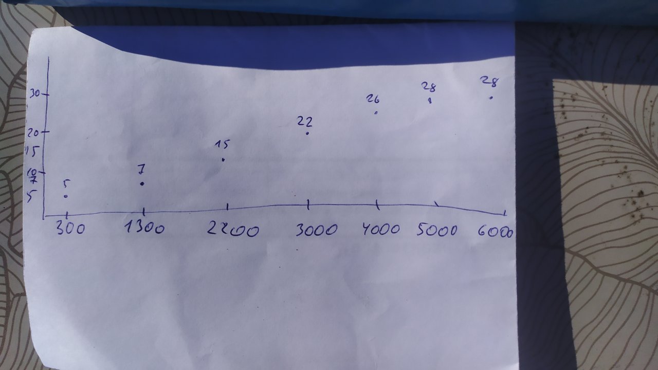

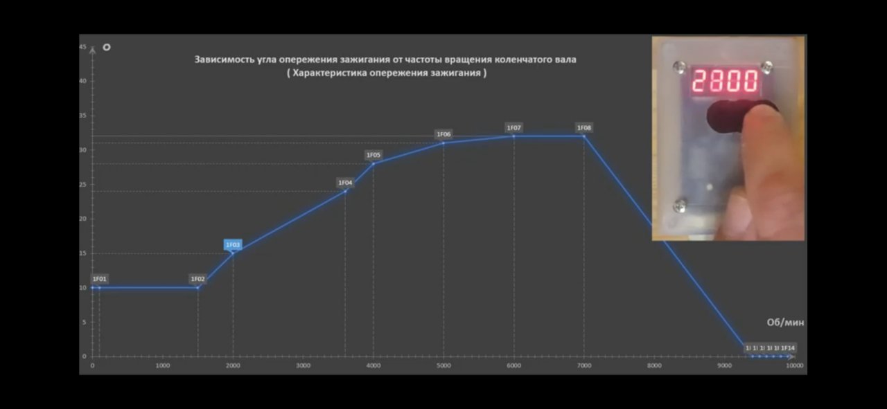

Решил обратиться к коллективному разуму. Предустановленный УОЗ в МПСЗ в зависимости от оборотов представлен на графике. У меня есть мнение, что максимальный УОЗ 35 градусов на 5000 об/мин избыточен для Привета. В справочниках фигурирует максимальный УОЗ 28 градусов. Посоветуйте какой график УОЗ запрограммировать для Привета?
P.S. Я знаю, что МПСЗ позволяет на ходу корректировать значение УОЗ и выставлять его по максимальным оборотам, но ума не приложу, как на скорости и волнении, при ±4000 об/мин регулировать УОЗ, пусть даже вдвоем. МПСЗ закреплёна на блоке двигателя, рядом вращающийся маховик... Ну нафиг такие эксперименты на скорости и "кочках"...
6 465
788
25-30 и все дела.

По МПСЗ важный момент, сразу проверьте график предустановленного УОЗ. Я когда полез ручками, выяснил, что на холостых оборотах от 300 до 1300 у меня был предустановлен УОЗ 0°, на максимальных УОЗ 35°. Не исключаю, что это ранние происки моих же кривых ручек.
Сейчас запрограммировал как на фотографии.
С МПСЗ получил то, что хотел. Один из основных плюсов - уверенный выход на глиссирование, в "неудобной" ситуации. Две тушки по 100 кг садятся на задний рундук Прогресса. Лодка свечой, ручку "газа до отказа" и МПСЗ добавляя чуть градусы УОЗ, в зависимости от оборотов, раскручивает двигатель до глиссирования. Никому в нос бежать не надо.

Важное замечание. К каждой точке на кривой УОЗ нужно прибавить начальный угол, который выставлен механически. Если, к примеру, вы установили начальный угол 6°, как было в инструкции, то в самой первой точке реальный угол не 0, а 6° и в последне не 28, а 34. Это потому, что угол отсчитывается от момента переключения датчика из OFF в On, а сам этот момент наступает раньше чем поршень достигает ВМТ на 6°, ну или на сколько вы его установили.
Потом, на малых оборотах лучше делать график в виде горизонтальной прямой линии, так будут устойчивей холостые. Если, например, вы установите 0° в точке 1300 об/мин, то УОЗ до 1300 об/мин будет всегда равен 6°, выставленные механически, и зажигание будет точно в момент переключения датчика, это исключает флюктуацию УОЗ на малых оборотах. Так или почти так сделано на всех заводских МПСЗ и инжекторных моторах. А вообще, лучше сделать даже не 1300, а выше- 1500 или 1600.
Если вы не хотите чтобы на малых оборотах зажигание наступало в момент переключения датчика, а было всегда расчётным, то такая возможность есть- нужно разобрать модуль и перекусить перемычку на нижней плате, рядом с разъёмом, а в точке 1F01 нужно установить 100 об/мин и. Собственно, обороты в 1F01 можно задать любые, но без перемычки на оборотах ниже чем в 1F01 искры не будет.

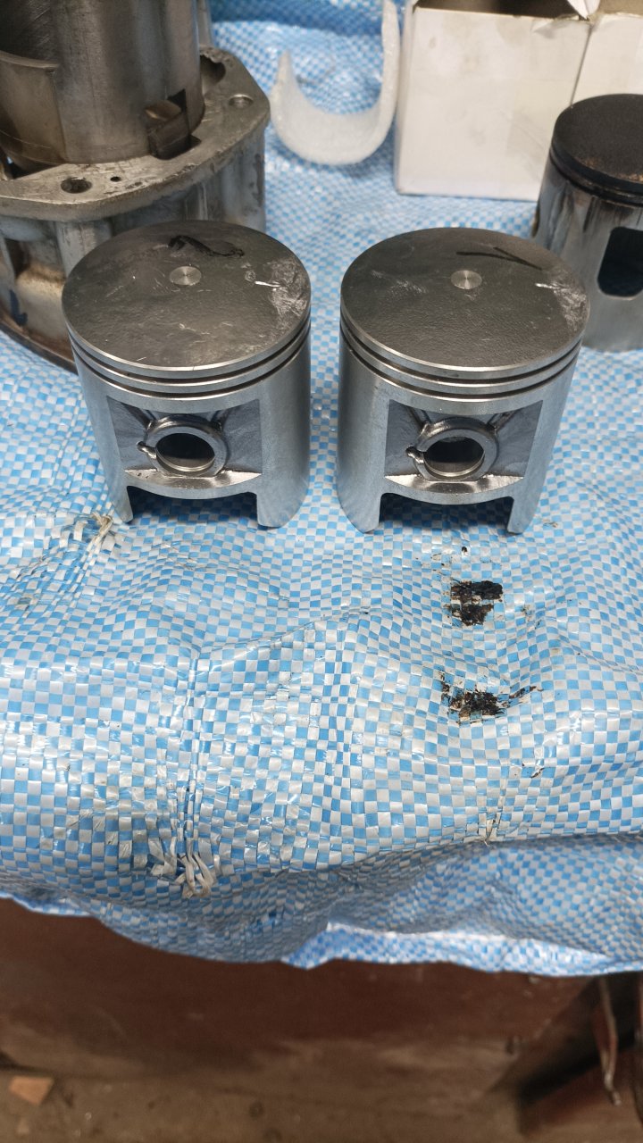

Всём првет! Сегодня забрал из расточки цилиндры с поршнями TS-185 на 64 мм. На первый взгляд нужо будет поднимать цилиндры от картера, поршни тоже нужно дорабатывать. Стопора колец проходят рядом с центральным продувочным каналом но это не точно))) Если кто такое делал поделитесь опытом!237534237535

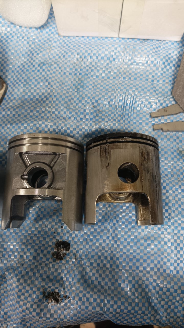

Сегодня почти собрал двигатель, цилиндры поднял толстой паранитовой прокладкой 1.5 мм. Юбку поршня обрезал на 2 мм, упиралась в картер, продувочные окна немного подрихтовал напильником и вырезал третье окно. Ограничители иголок развернул под 16 палец и по толщине сточил до 2.5 мм иголки 2*18мм. 28 штук. Показалось что камера згорания получилась большого объёма. Пока гайки не затягивал думаю может фрезернуть головки? Напишите кто что думает, пока вобще сомневаюсь что это всё заведётся и поедет...
6 465
788
Так измерь объём камеры сгорания, какие проблемы? Маслом шприцом.

Показалось что камера сгорания получилась большого объёма. Пока гайки не затягивал думаю может фрезернуть головки? Напишите кто что думает, пока вообще сомневаюсь что это всё заведётся и поедет...
Медицинский шприц 20 см3 в помощь. Поедет, даже не сомневайся. :)
