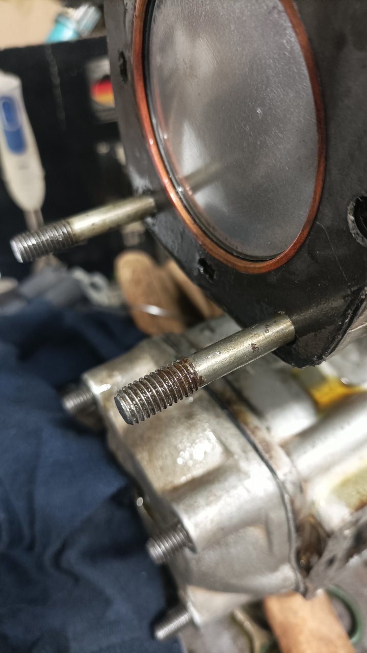

Сегодня почти собрал двигатель, цилиндры поднял толстой паранитовой прокладкой 1.5 мм.

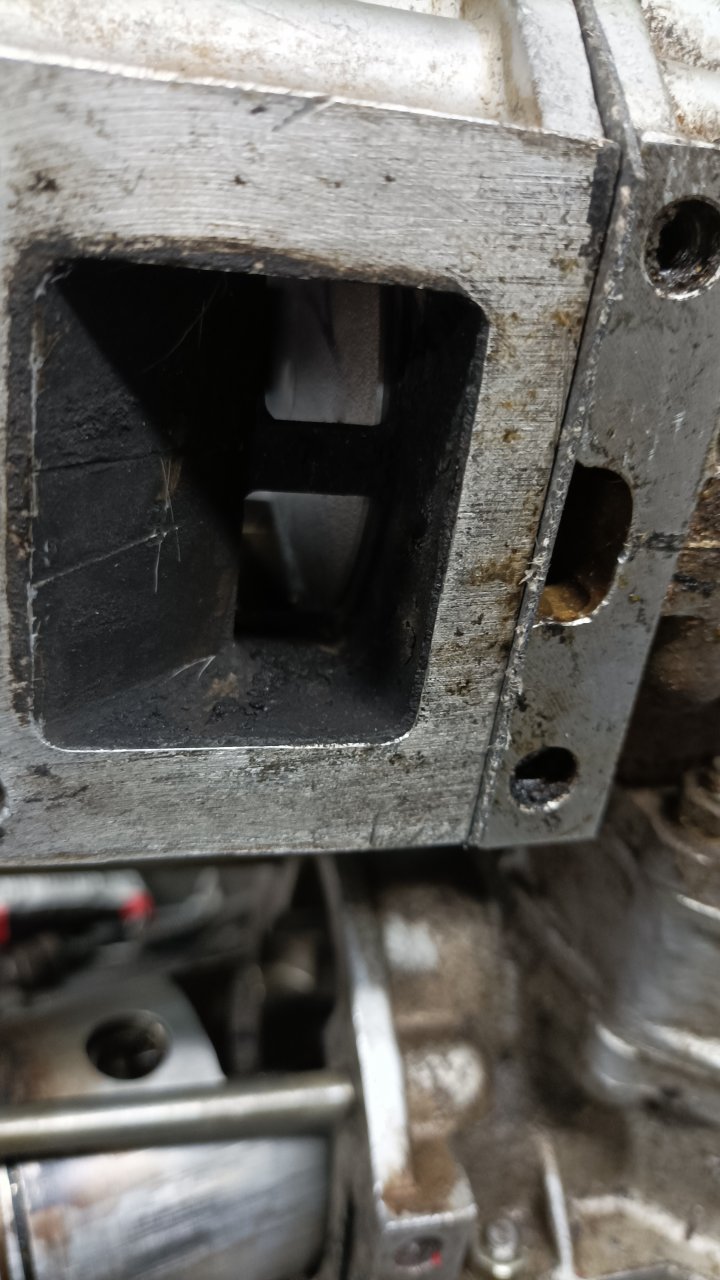

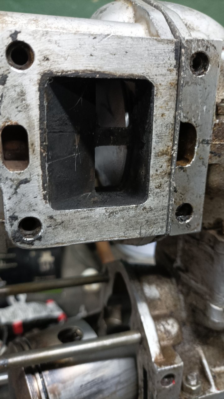

Добрый день! Писали ранее, что подняли цилиндры прокладкой 1,5 мм, получили 5,5, что-то совсем мало.
Кто-то ставит диагноз и лечит по фотографиям ))) без фото совсем сложно.
Можно фото насколько продувочные окна поршнем открываются, может тогда будет видно в каком направлении двигаться.
Поршень не доходит до верха цилиндра где то 0.4 мм. С окном на выхлопе практически вровень. Может надо обкатать мотор, или компресометр китайский показывает фигню. Надо было на ямахе ещё поменять для сравнения, не догадался сразу

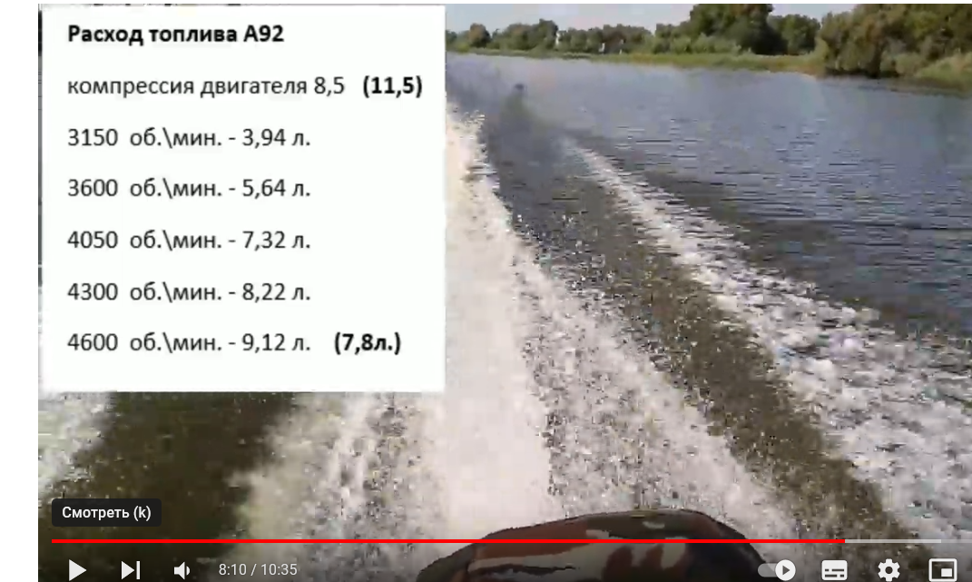

Из видео про увеличение степени сжатия на Привете:
238914
Может на герметик без прокладок под цилиндрами собрать и обкатать? Но тогда фаски на поршнях придется сделать, чтобы окна не перекрывал.
Подождём мнения специалистов - обладателей Приветов.
6 438
782
Уши развесьте - чем он упор измерял? И по расходу тот же вопрос. И даже по степени сжатия.

Меня просто как то смущает что у товариша с видео загруженого выше в стоке 8.5 компрессия. И прокладки головки которые мне сделали новые заметно толще заводских которые снял.
