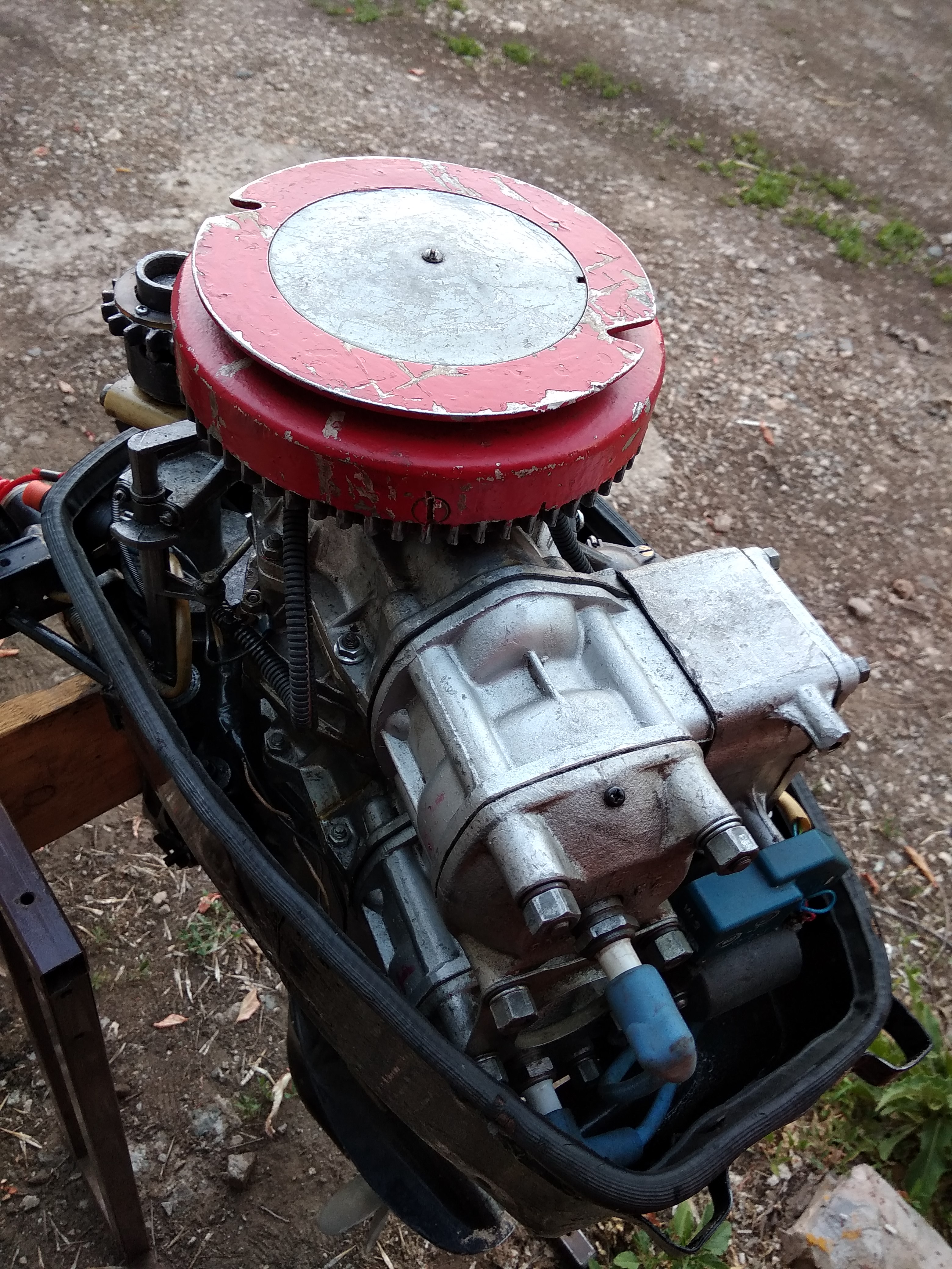

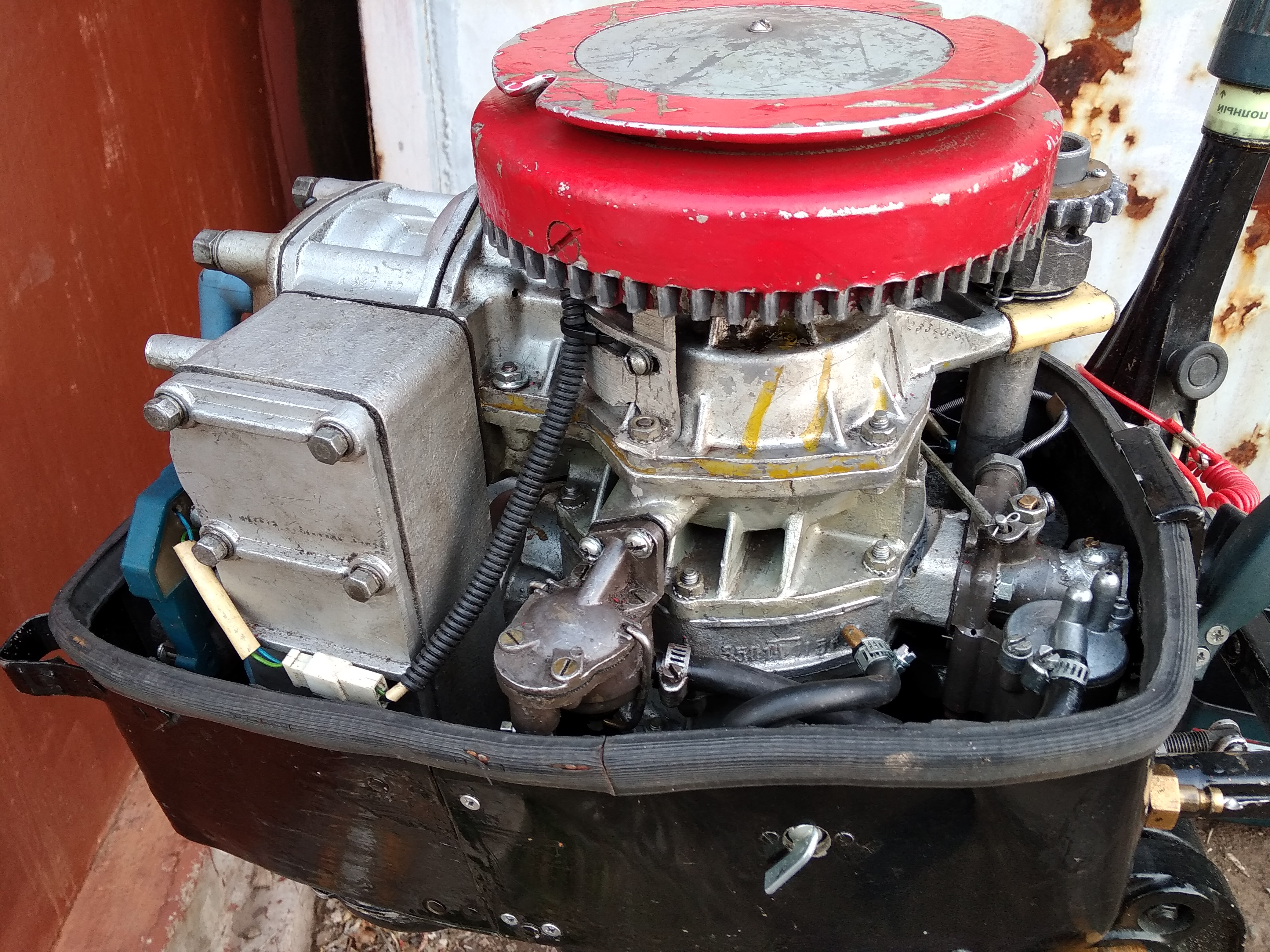

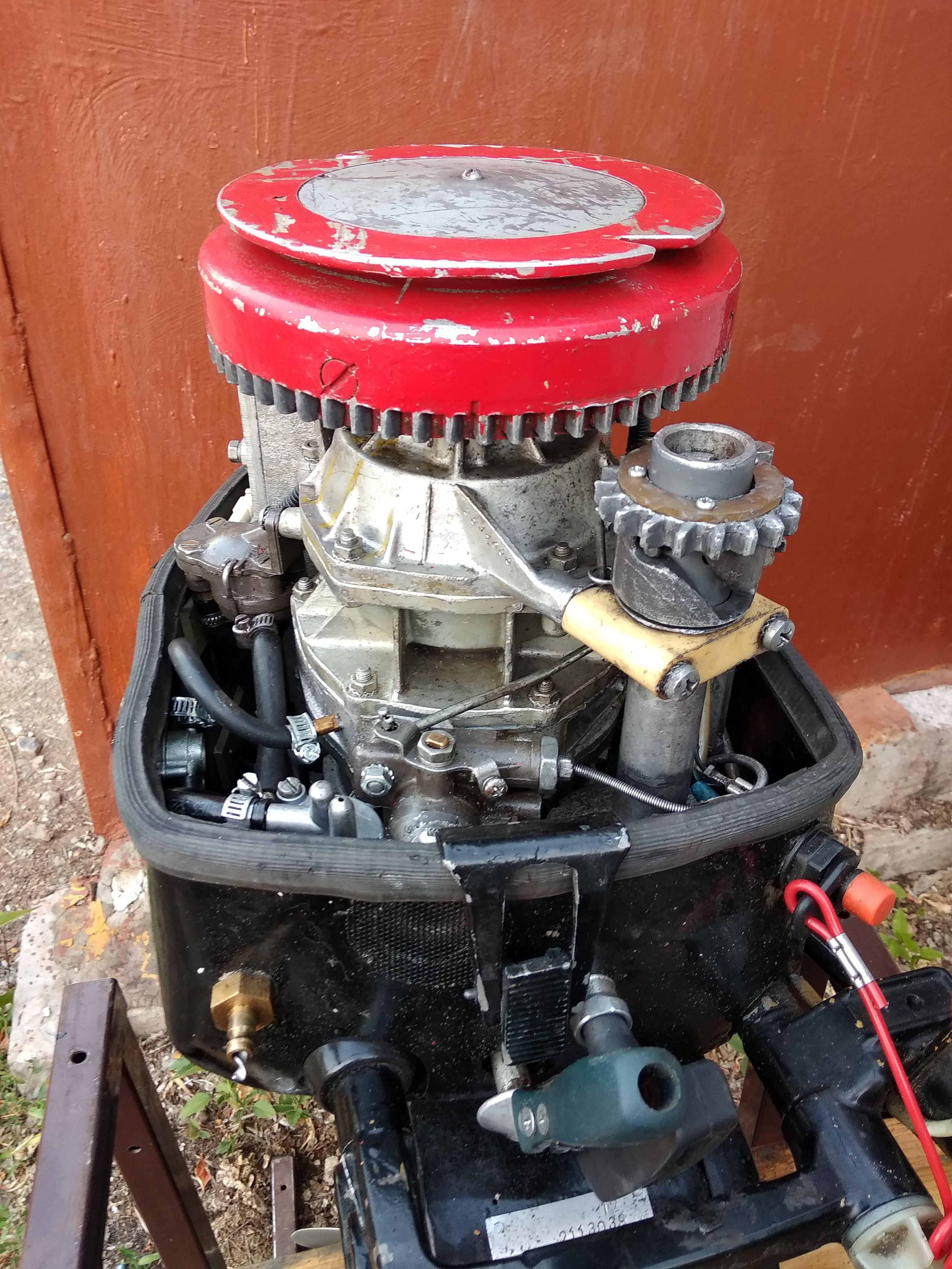

А что там с 65-мм поршнями, прямо один в один по поршневому пальцу прочим параметрам?
Поршни 65 мм - от снегохода Рысь. Подходят идеально. Требуют небольшой доработки, но ничего сверх-естественного для рукастого гражданина.А что там с 65-мм поршнями, прямо один в один по поршневому пальцу прочим параметрам?

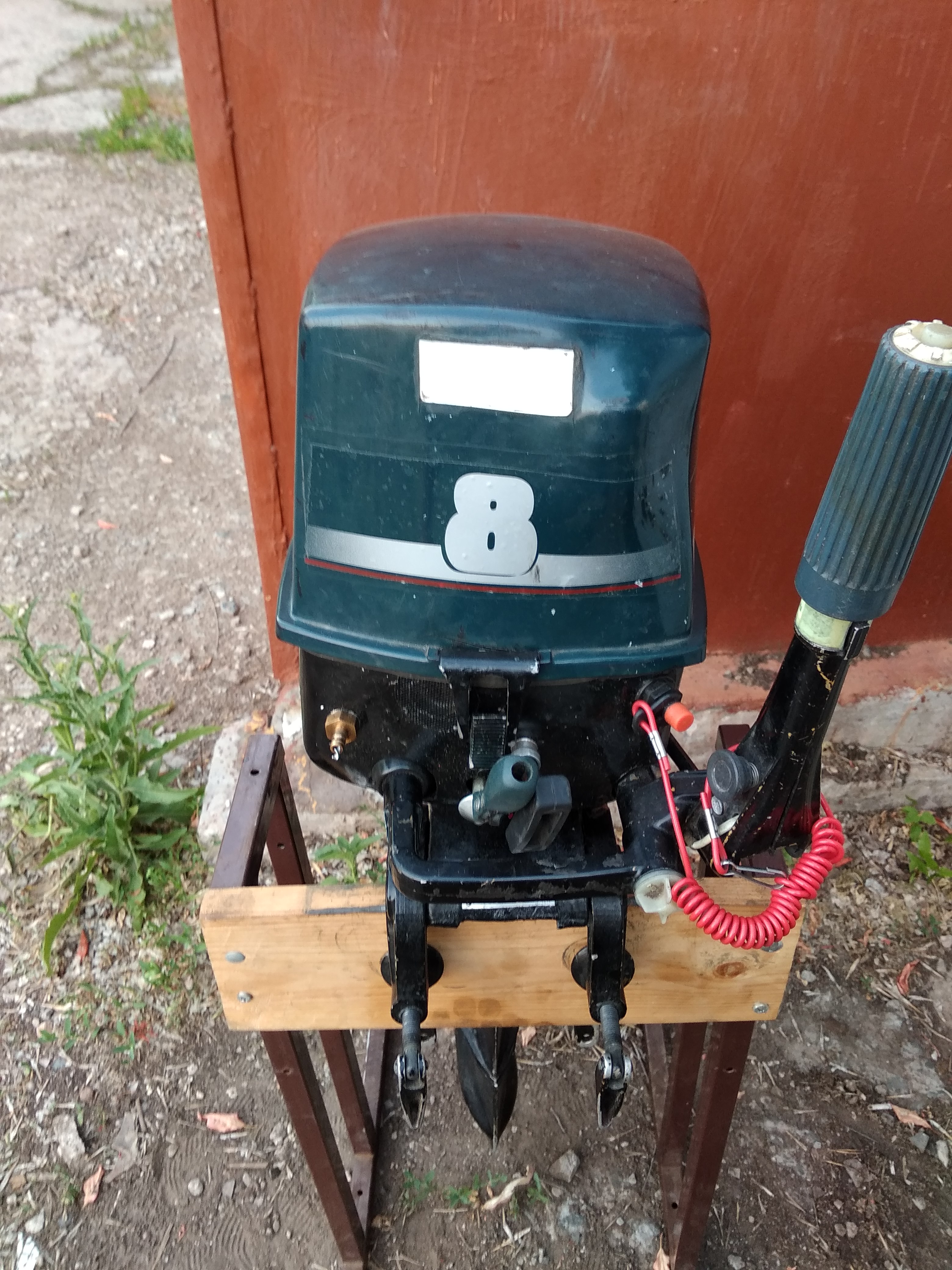

Легко. Только он с наклейкой "Ветерок 8"...А можно фото вашего 25? Просто собираю вские Редкие фото Приветов, Юрины фото уже качал)))
Уххххх прет, и это блин на Прогрыссе, сума сойти!!! Отменная скорость! Тоже наверное буду точить под Совьи, или лучше Рысевские? поршни. Точнее попробую.Подрезанный выдал 39,5+ км/ч. Видео с ним тоже снял.
Рысевские идеально подходят. У них расстояние от центра пальца до донышка поршня совпадает с Приветовскими. А Совиные не подойдут, по этому параметру. Да и 66 мм, так кажется - стенка цилиндра совсем тонкая.Уххххх прет, и это блин на Прогрыссе, сума сойти!!! Отменная скорость! Тоже наверное буду точить под Совьи, или лучше Рысевские? поршни. Точнее попробую.
