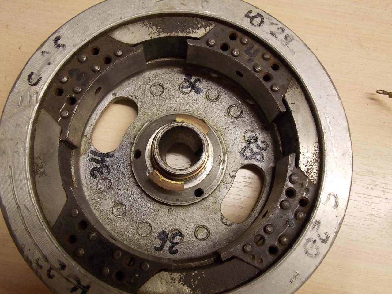

Этот вариант я продумывал очень давно. Поставить вертикальную шторку в маховик Нептуна с родным основанием и катушками, разумеется можно. А вот подвести датчик под эту шторку практически не возможно.
Там же втулка с двумя шайбами забирает весь внутренний диаметр по самые края сердечников.
То есть диаметр шайб больше диаметра шторки. Стало быть датчик не подвести под шторку.
Разве что какой то очень хитрый кронштейн делать, под датчик, который будет выше шайб.
И кронштейн этот должен иметь самостоятельное крепление в резьбу основания. Иначе просто не будет возможности поставить стопорную с прижимной на основание.
По этой причине, первый вариант оптодатчика и шторки на Нептуне, под маховиком, был именно горизонтальный.

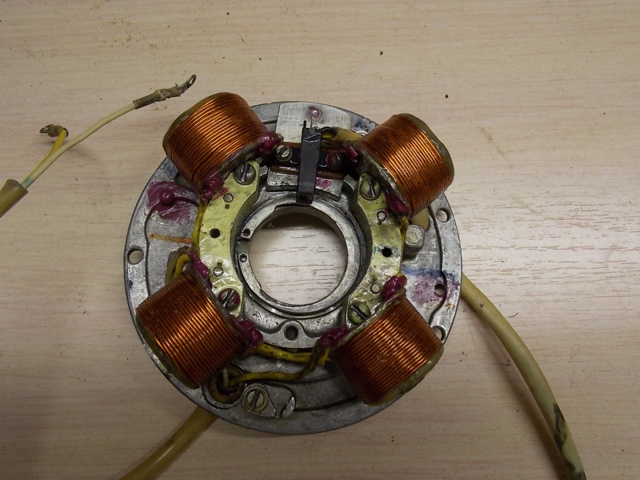

У меня нет своего удачного фото зажигания Нептуна. Основываюсь на этом, взятом в инете.
В моём понимании - места достаточно. Блин, был бы живой мотор разобранный, размеры снять...
Пороюсь на полках, может и наскребу деталей для обмера и моделирования.

По объему да. Хотя нет. У Нептуна в маховике конус, который держит ступицу. У Вихря такого конуса нет. По площади основания под датчик, а его надо ставить близко к ступице, у Нептуна и Привета пружинная и стопорная шайбы не дают завести датчик близко к коленвалу под вертикальную шторку. На них ведь датчик не поставишь. А шторку не сделаешь диаметром больше чем диаметр между сердечниками внутри.

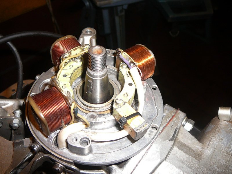

Про Нептун не скажу. А на Вихре я делал так, что шторка проходила над сердечниками катушек, но не касалась винтов крепления сердечников. На таком диаметре до конической части ступицы маховика - точно далеко.
И потом. Что мешает сделать так: сперва ставим волнистую шайбу и стопорное кольцо, потом кронштейн под датчик, потом датчик. И пожалуйста - можно зайти и в пространство над стопором.

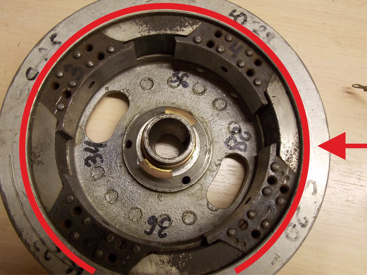

А что если вертикальную шторку расположить здесь?
По внешнему диаметру маховика....
