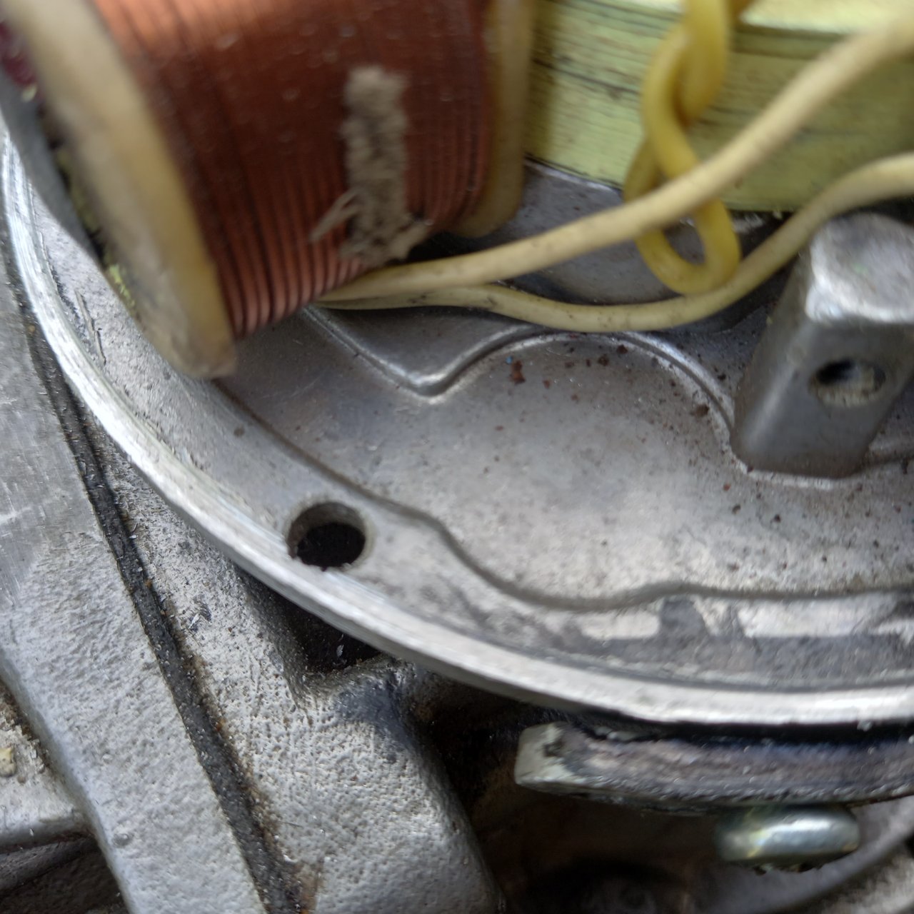

250277
Вот здесь хорошо видно, что трет монетку...да и катушкам досталось, маховик так низко опускаться не должен, гровер присутствует, маховики не первый раз снимаю и ставлю..у коленвала конус нормальный сверил с другим..пойду искать маховик, где-то лежал от старого мотора измерю посадочное место ..

Попробуй пружинную шайбу положить не под основание магдино (у тебя на фото выше она лежит на крышке картера) а на него, под стопорную гайку.
Но если бы у тебя маховик упирался в магдино то он бы его тупо клинил, ты бы это сразу на ручке румпеля почувствовал.

Нету румпеля..дистанция..да и на воде мотор побыл два раза и оба неудачно..в бочке пока ...клинить не клинит..но трет..
Да в общем вопрос не в этом.
6 332
767
хуже чем вот здесь?
Да тут всё неплохо, по-моему.
Не должен, или основание магнето подниматься.
Конечно, она должна быть над.

А может и шайбу, сверху гровер потом гайка, ну может быть мм.2-3 даст запас на натяг.
(пружинную шайбу , да... сверху монетки..мой косяк..)

Либо в маховике конус просажен, либо на коленвалу.
Судя по фото трения маховика об основание, имеет место быть явная просадка конусов.
Можно снять маховик со второго мотора и посмотреть как он встанет на этот коленвал.
Андрей, не факт... Он пружинную шайбу под основание магдино сунул, чем поднял магдино к маховику. Видно выработки на цилиндре крышки картера, с которой сопрягается магдино, пока нет, значительного перекоса магдино нет - а то и магнитопроводам досталось бы....
