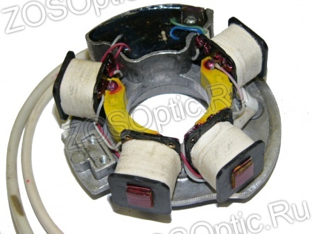

а то что-то шторка внутри маховика и датчик там-же..случись чего на воде..горя хапнешь однозначно..
Надежность этого варианта зажигания, на порядок выше заводского контактного.
Иными словами, опасения напрасны- Алексей.

Токаря не надо. 3Д-принтер, пластик. АБС. 2 мм толщиной шторка - руками не сломать. Для этих датчиков с промежутком в 5 мм - за глаза. Проверено. В том числе и на внутренних шторках.
На нашем же сайте есть люди с таким вариантом. И шторка внутри, и датчик. О горе не пишут. Наоборот - ничего другого не хотят.

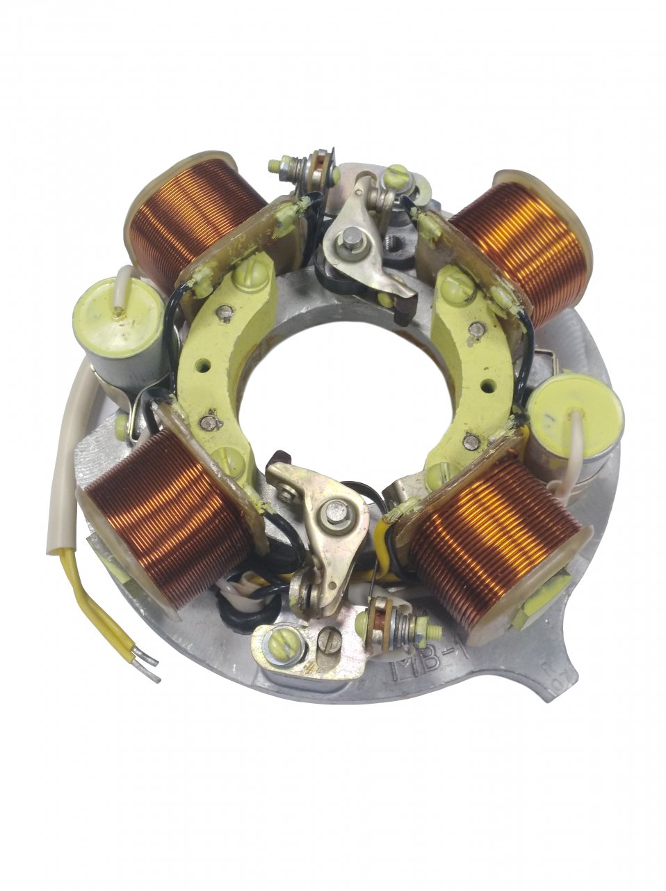

У Нептуна в маховике конус, который держит ступицу. У Вихря такого конуса нет. По площади основания под датчик, а его надо ставить близко к ступице,
Отрыл я на полке и маховик от Нептуна, и панель зажигания.
Да, конус на маховике - проблема. Но не единственная. Расстояние между шляпками противоположных винтов крепления сердечников - 50 мм. Этого мало. Шторка хорошо становится относительно конуса маховика при диаметре 60 мм. Это я по маховикам для мощного генератора знаю.
И ещё вылезает. Места для датчика мало. Провода упрутся в катушку.
Напрашивается решение - применить винты с потайными головками на креплении сердечников и сдвинуть одну из катушек. Тогда нужно будет ещё и два диодных моста в выпрямителе - на каждой из катушек. Плюс таки станочная история - изготовление заново панели зажигания. Потому как просто сдвинуть катушку не получится - нет мяса для крепления.
Шо-то всё это как-то...
А вот если пустить шторку нижним торцом над винтами крепления, то нормально и по конусу, и по диаметру шторки. Остаётся втиснуть датчик между катушками. Или применить другой тип этих же датчиков.

Володя, это если геометрия полей и катушек симметричная. Если ты просто переподключаешь катушки. А если ты одну из катушек сдвигаешь, ЭДС в ней тоже сдвинется. Синусоида этой катушки сдвинется относительно синусоиды катушки, оставшейся в первоначальном положении. И если эти катушки запараллелить до общего моста, то они будут взаимно влиять. Когда в одной катушке ЭДС по синусоиде выше, вторая - нагрузка, сопротивление, часть энергии уйдёт в неё. А когда во второй выше - картина наоборот. По-моему так. Потому и два моста надо.
3 914
По высоте шторка не пойдет.
Там от конуса до верхнего края катушек (до контактных площадок на катушках) несколько мм всего.
Это видно в окно маховика.
Конус этот сильно затрудняет расположение шторки над сердечником.
Voivano
5 314
2 621
Ачинск
Ракета РЛ-380
Все будет работать. Можно и фазировку поменять. Зачем по две катушки на один сердечник в радиальном направлении? Или я неправильно тебя понял? Не будет работать система только если у тебя два противоположных магнита на маховике и на катушках противоэдс. А если эдс в одном направлении то токи сложатся только и всего.
3 914
Периоды на выпрямитель будут приходить разные если сдвинуть катушку с сердечником по диаметру.
Если не понятно о чем речь поясню.
С одной пары будет приходить начало положительного полупериода, с другой, конец отрицательного.
Какие фазы ты тут поменяешь? Тут хоть сколько меняй концы местами, всегда будет противофазный ток.

Володя, ещё раз. Один сердечник остаётся на панели в первоначальном положении. Второй сдвигаем по окружности. Они будут расположены примерно как на МБ-2 вихрёвском.
Было и стало. Фото.

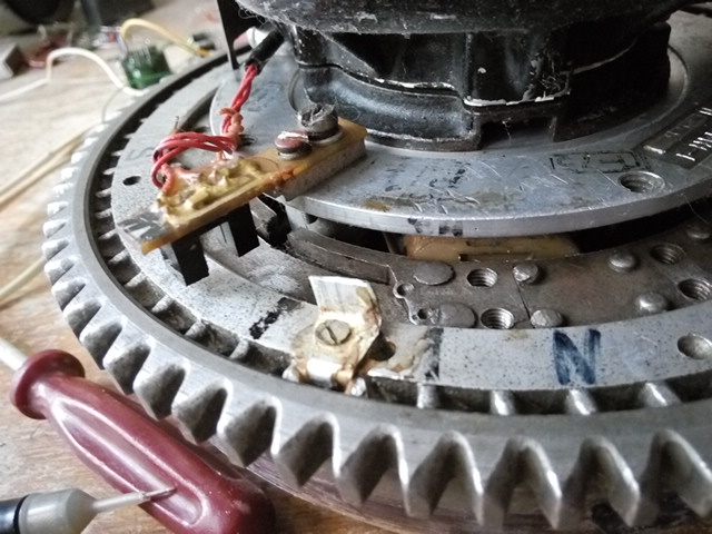

Уже где-то выкладывал, но не могу найти, придётся по-новой. Внешний оптодатчик Привет-22. Планки оптодатчиков встали в отверстия крепления прерывателей, даже сверлить не пришлось.
