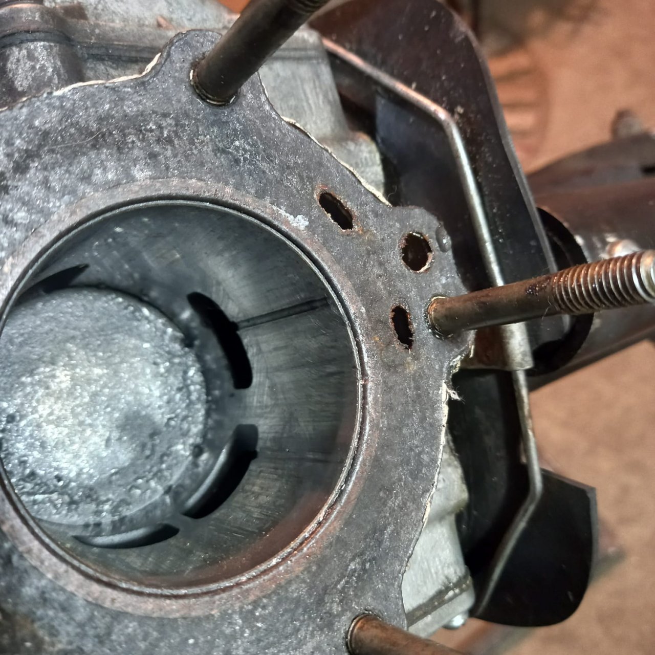

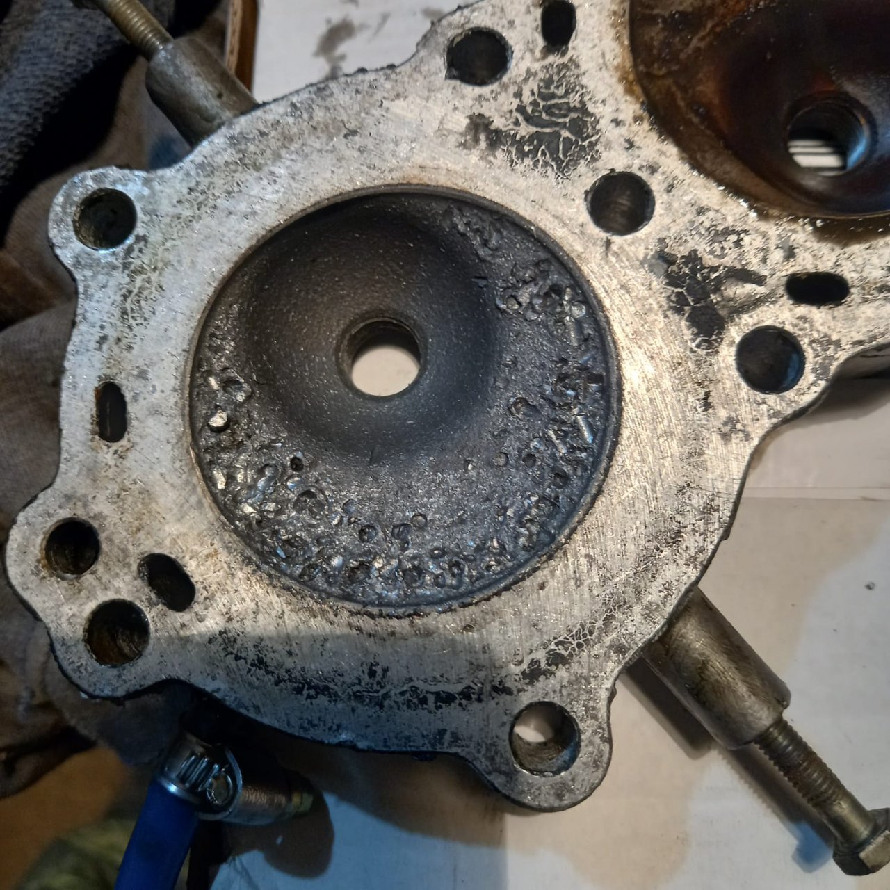

Всем доброго времени суток! Хочу поделиться ужастиком...

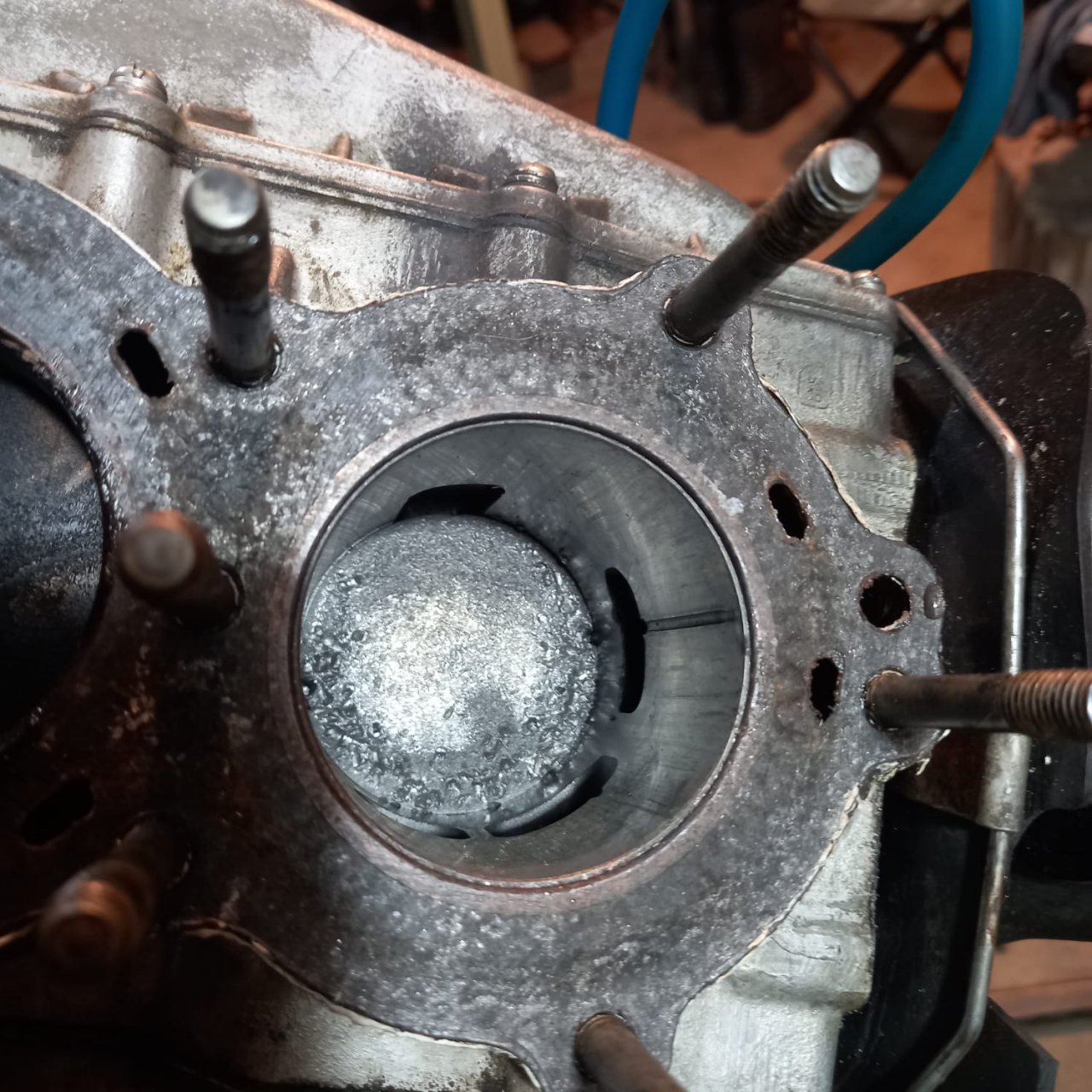

Мотор собран из новых запчастей, сезон (2024) отходил на нём без нареканий.. С крайней охоты в ноябре вернулся с воды, снял мотор поставил на хранение...В этом году закинул мотор на транец и на воду......завелся нормально...километра два отошел от места где спускал лодку..и сначала появился такой тихий звон будто чёт открутилось или плохо привязано..заглушил..посмотрел на всяк случай на маховике подтянул тарелку стартерную...подергал за всё что можно, вроде всё на месте..завел, прошел еще метров триста и....звиздец...пришлось на веслах..до места.. вот сегодня разобрал..хвалюсь.:D
6 458
785
Шатунный подшипник вроде не может из-под щёк вылезти? Или таки вылез?

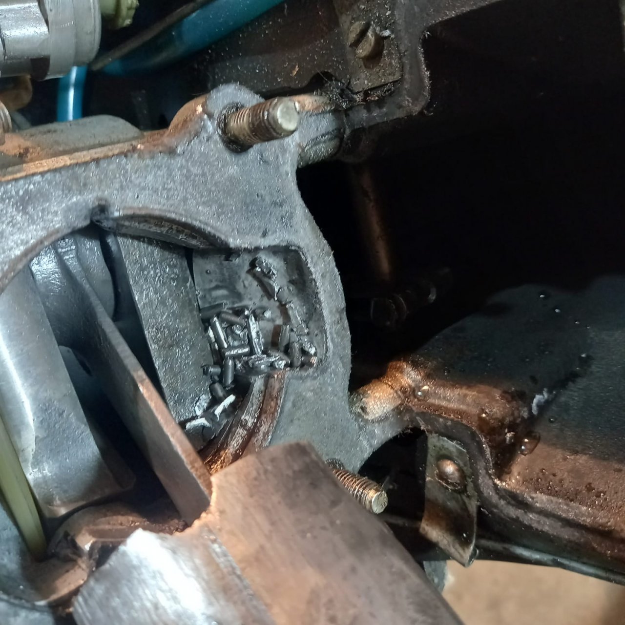

Я так понимаю развалился игольчатый подшипник шатуна.. второй целый...а иголки через продувочные окна залетели под поршень, так что..минус колено, минус блок, минус головка блока..печально..ещё более печально судак в этот день ну оч. хорошо брал..:jokingly:

Ну иголки я точно не выковыривал..они там и на цилиндры-то не похожи..смятые все как-будто из пластилина их сделали..вот и повылазили....как червяки..

Самое удивительное что мотор ещё и заводился и даже ехал...писец..т.е. до последнего вздоха....респект однако.
6 458
785
Вот такие вот новые запчасти попались :(

Шатунные просто так не летят.
или биение коленвала.или подшипникам коренным был капец.или смесь модная,современная...

Смесь обычная бенз 92, масло лукойл 1х30..разлетелся на одном шатуне второй нормальный, думается что это с завода такой..но сезон отходил..

При дальнейшей разборке,если выяснится,что нижний кор подш или ржавый,или развалился пополам,то он и будет вероятной причиной кончины вала.
Если бы ролики нгш были с браком,то они бы крякнули сразу.А они сезон,как говорят-отходили.
Ключ к разгадке-мотор умер сразу после зимней спячки.Видимо не выспался.

При производстве последних Нептунов завод перешел на индийские подшипники НГШ, собственно на этом история Нептунов и была завершена.
Вопрос к автору темы, это точно подшипник НГШ, а не средней опоры? Вроде ролики короткие.
Есть у меня в запасе КВ для ремонта, и лет 5-6 назад купил подшипники НГШ производства Белоруссии (у продавца были на выбор индийские и белорусские в подороже, белорусские дороже).
Если нужно - могу выслать парочку в дар для ремонта КВ , но только в конце мая. А пальцы НГШ нужного диаметра можно найти от Нептуна, Восхода, от иностранной мототехники.
Да точно...шатун как-бы пустой..туды-сюды люфтит...мм.на 5-6 точно не вымерял, другой шатун без люфтов, колено прокручивается свободно без люфтов и хрустов.

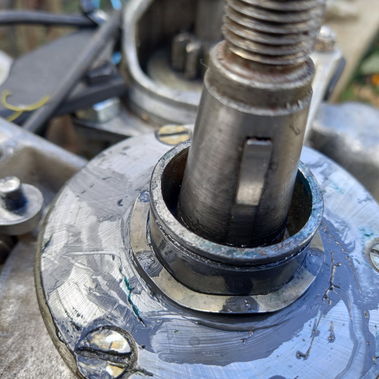

Не всё так просто в этой жизни...:crazy:

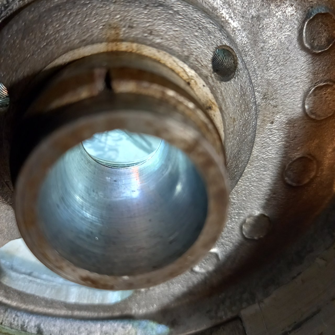

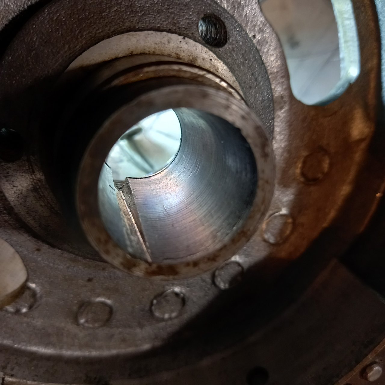

Обнаружилось , что маховик живет своей жизнью, как не затягивай..ну и соответственно зажигание вслед за ним..
Снял маховик, шпонка на месте, обнаружил риски на посадочном месте и можно сказать отполированный прямой срез шпонки..вывод маховик прокручивается..
Ну и как обычно , как быть и что делать..
