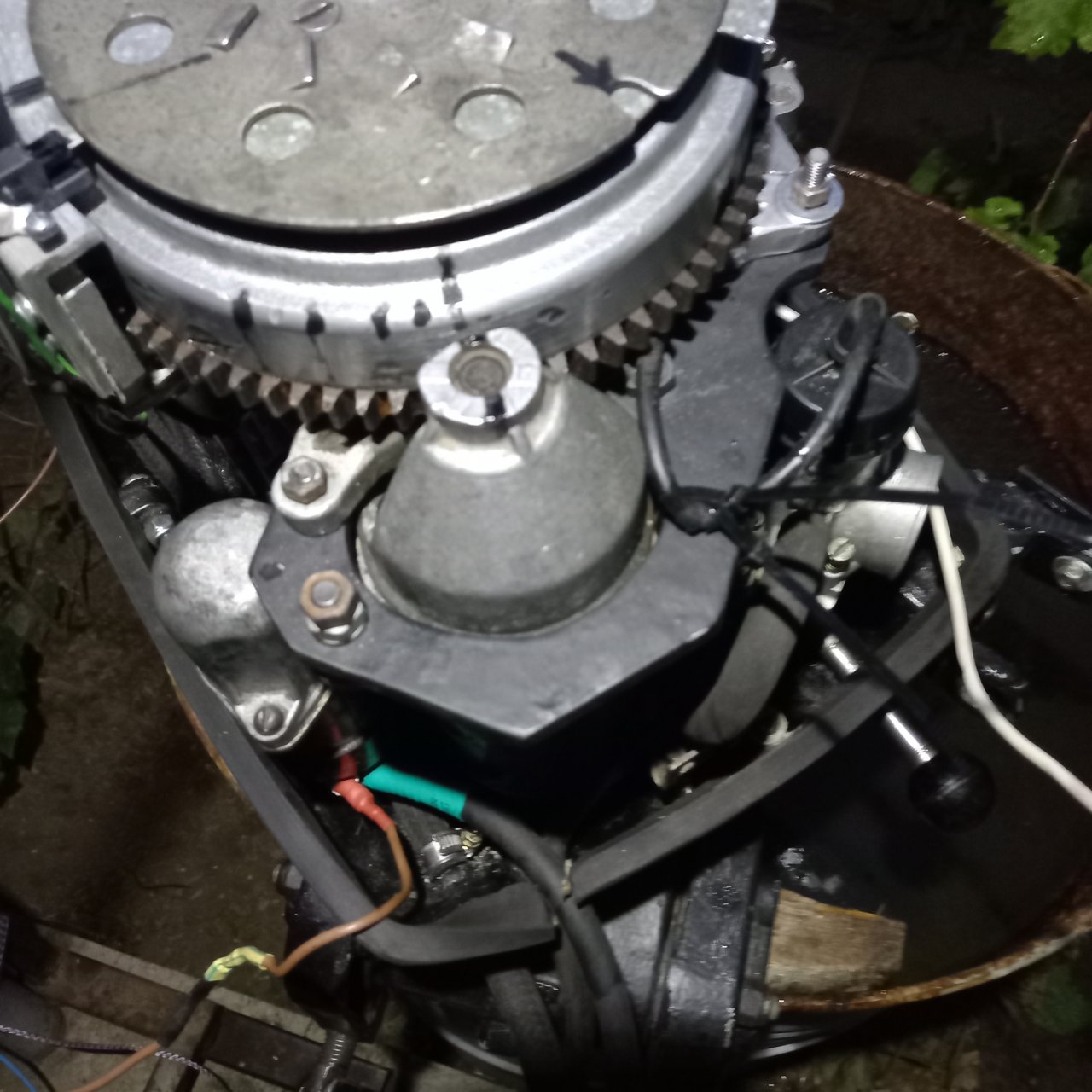

В общем так..шайбу нашел, подложил под гровер, основание установил как положено..затянул .....что в итоге..
250279
250280
Это метки вмт и выход шторки с оптодатчика всё путем, даже завел...

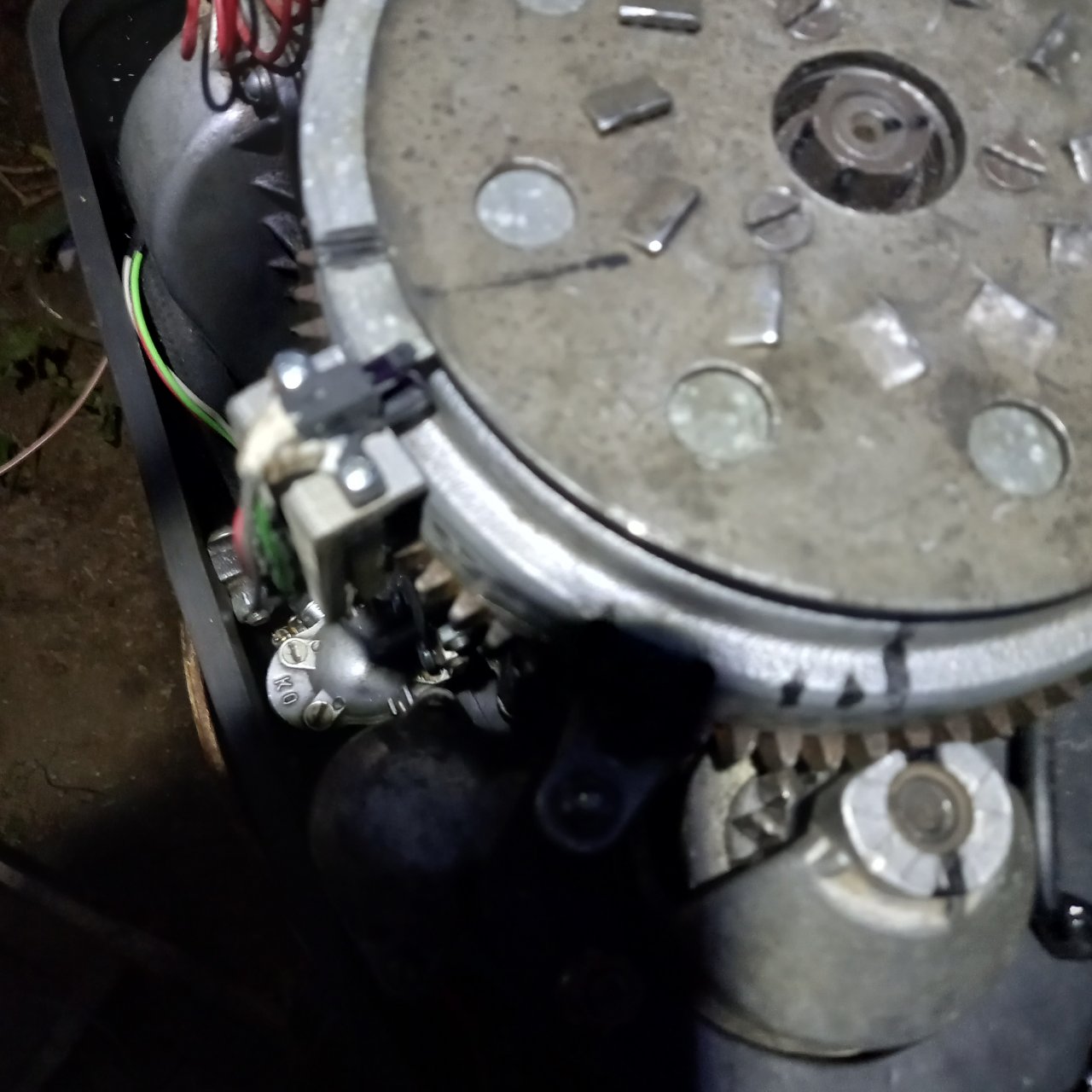

НО..потом метки убежали вот сюда.......
250281
потом вернулись, потом опять туда..алгоритм - как на душу легло....Причем проверяю вмт как и положено
Вот такая история...

Судя по меткам на маховике- это от 50 до 70 градусов позднего зажигания.
Мотор просто заглохнуть должен.
Но, он ведь не глохнет? И не перебоит?
Значит в чем причина?
Скорее всего в стробоскопе.

На фото 2 и 3 плохо но видно метку на гайке и метки на тарелке ручного стартера. По моему они не сместились друг относительно друга?
Глохнет и потом не заводится. Стробоскоп исключаем..рабочий, да и второй показывает то-же самое.
Причем вчера проработал часа полтора ..утром не завелся метки ушли... мистика какая-то...вот с утра и проверяю всё возможное..пока больше вопросов чем ответов..
