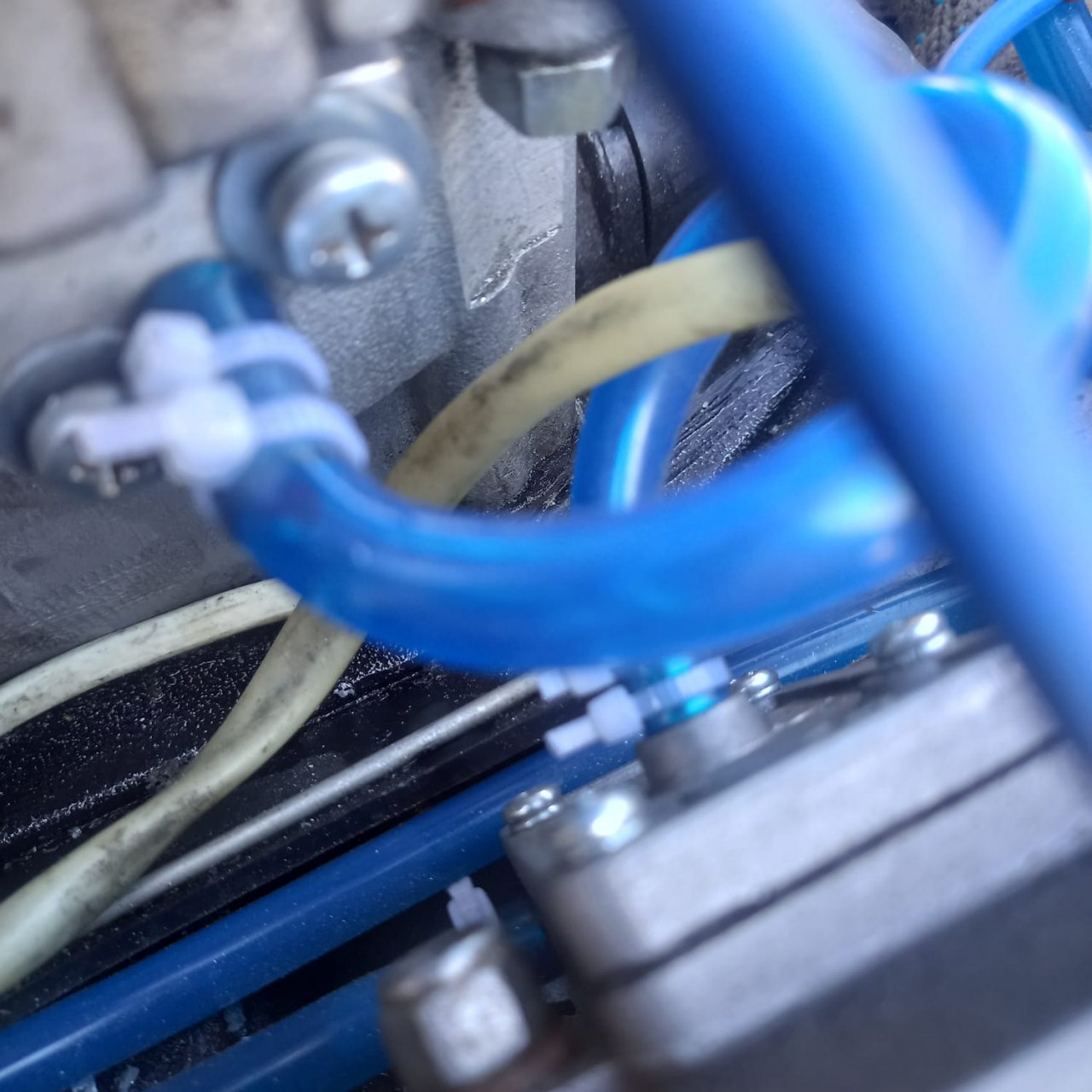

Я подсоединил бензонасос с картером на вот такой бензиновый шланг, он от нагрева становится оч.мягким возможно это ошибка, но тогда почему он отработал 15-20 минут и начал капризничать, а после когда мотор остыл всё осталось как есть??? И да грушей пробовал качать, груша была жесткой и давилась с трудом, да и толку от этого не было.

На сегодняшнем выезде заменил бензонасос на штатный, далее всё нормально..моторчег работает не чихает. Т.е. с карбом всё в порядке. Вопрос к тем кто ставил бензонасос такого типа на Нептуна, мож чего я не понимаю, мож бракованый попался, но вот так..с ним мотор не крутит как положено.

Мне кажется что подключение бензонасоса через силиконовый шланг было ошибкой..думается что нужен шланг более жесткий скорее всего. а так да разберу конечно, вопрос что увижу....
