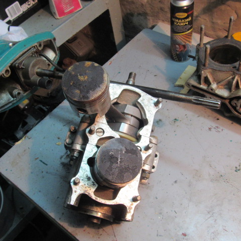

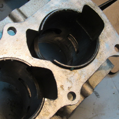

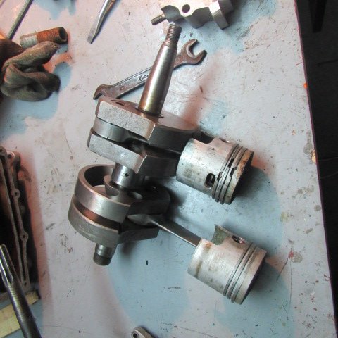

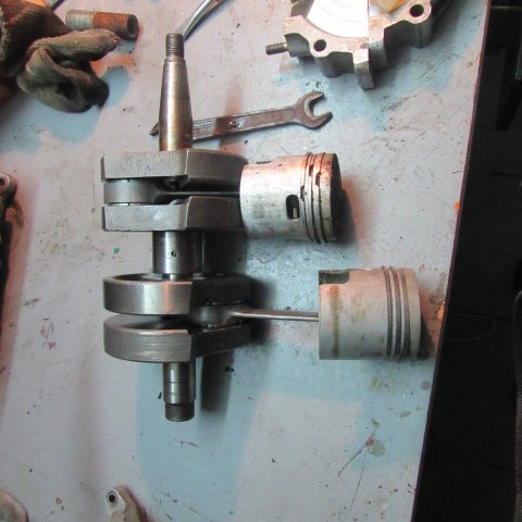

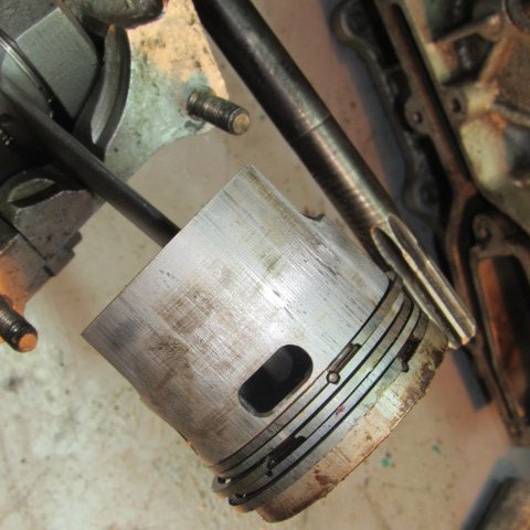

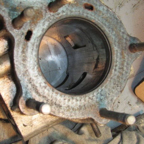

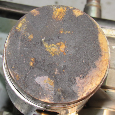

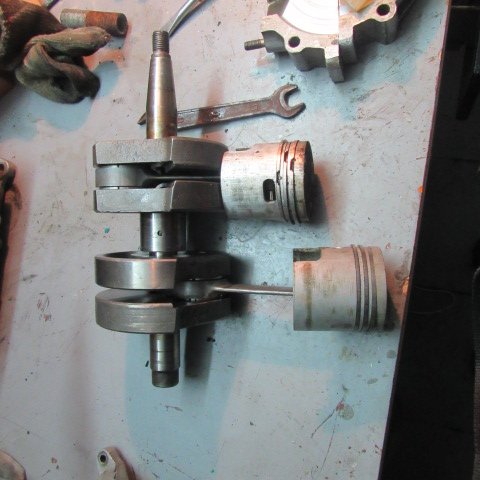

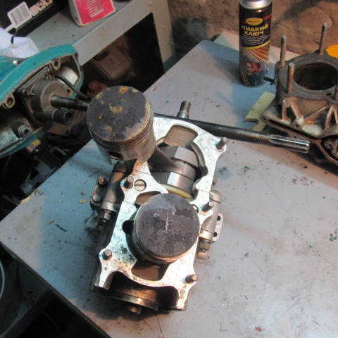

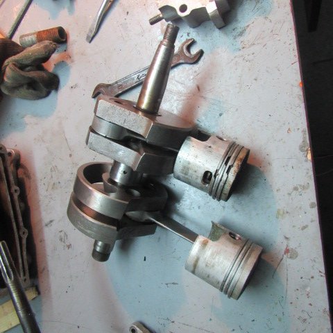

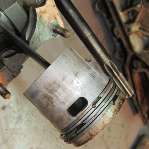

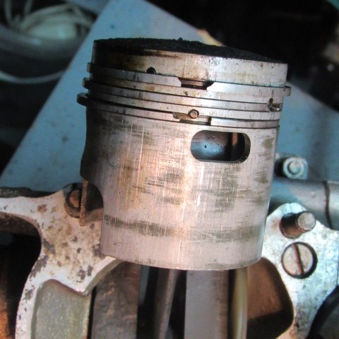

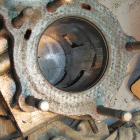

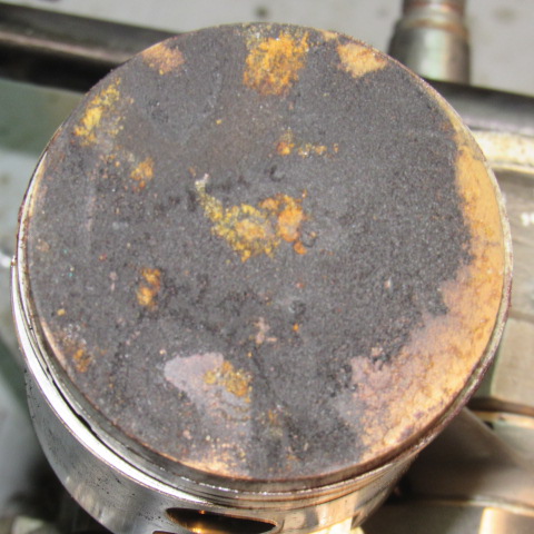

Наконец-то руки дошли до мотора, да и время появилось для ремонта.. :)

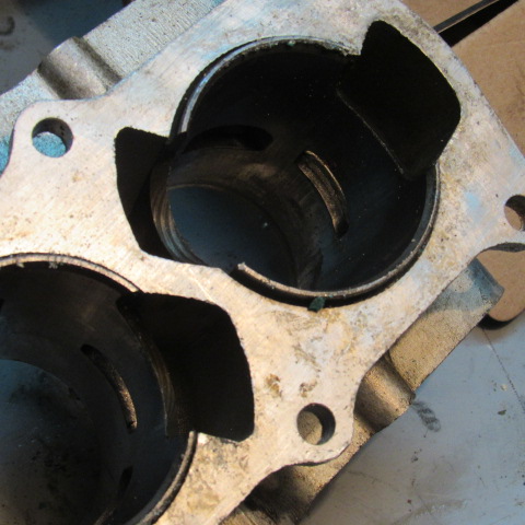

Разобрал -таки моторчег..больше для того что-бы понять что там внутри и как собирать обратно..( ну ни разу в жизни не разбирал моторов.. :shock: ) Оказалось что в принципе ничего сложного, НО боюсь, что проблемы будут..и они в мелочах, которые мог не заметить..ну а пока фотки разобранного моторчега.
Нагарчик на поршнях нехилый однако..интересно на каком масле ездил бывший хозяин.. :shock:
Фотки выложил скорее всего для того что-бы кому-то и посмотреть но основная задача поменять разобранные запчасти на что-нить полезное для Нептуна ( про барахолку знаю.. :) ) Я буду себе ставить всё новое.. так -что если кому интересно пишите в Л/С. будем общаться..На самом деле я ожидал что будет всё намного печальнее, могу сказать что знаю точно..сальникам пипец..дубовые.. :hahaha:

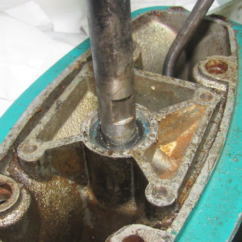

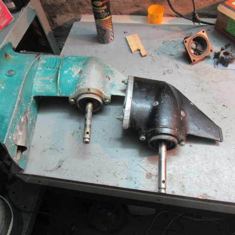

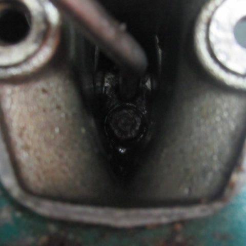

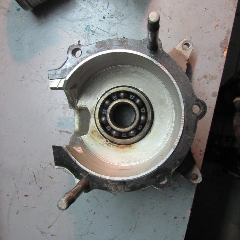

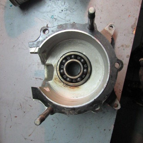

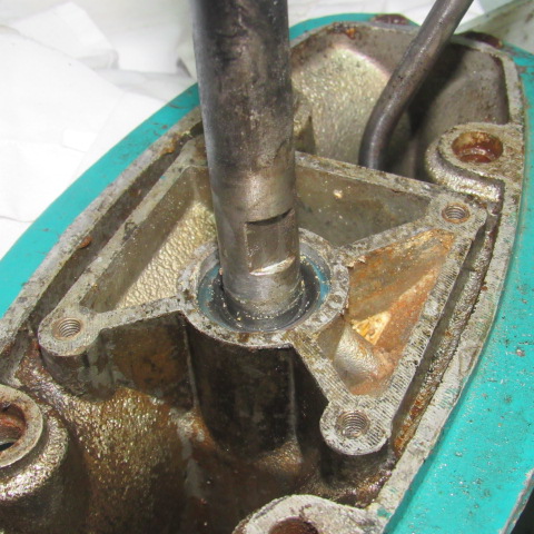

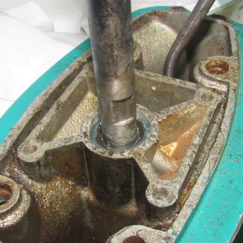

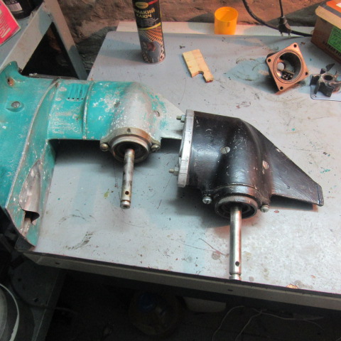

А теперь вопросы! :) Вот для того , что-бы заменить редуктор мне необходимо я так понимаю..1. Открутить два болта соединяющие сопог с редуктором..
После чего отсоединить редуктор..Вопрос в том что там присутствует вертикальный вал с подшипником, вот это меня немного смущает..да и тяга реверса.....(разбирать-то всё равно буду..) Есть-ли там какие-нить подводные камни..или так песочек.. :D
2. Снять проставку с нового редуктора и в обратном порядке собрать.. :)

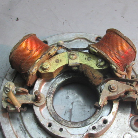

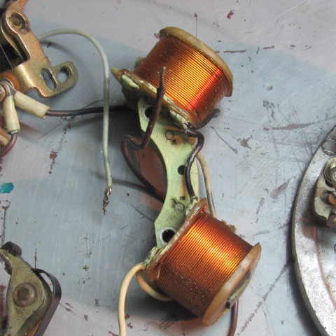

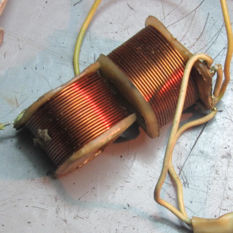

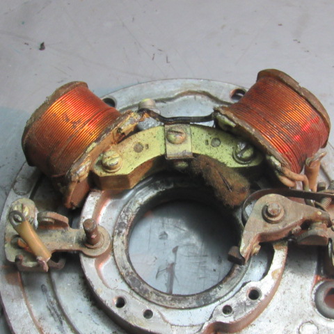

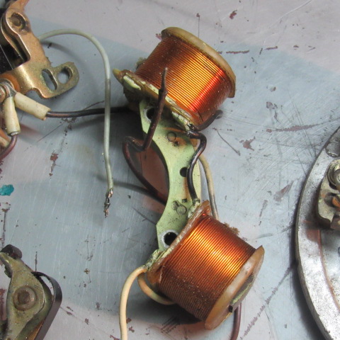

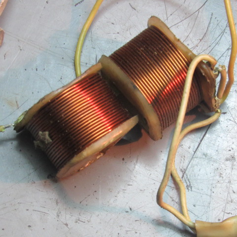

И вот ещё..обнаружил что у меня только две катушки которые я могу использовать для зарядки акб..а мне надо четыре..может у кого завалялись без дела..обменяю на управляющие катушки их у меня почему-то четыре.. :hahaha:

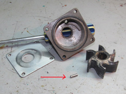

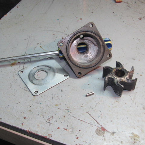

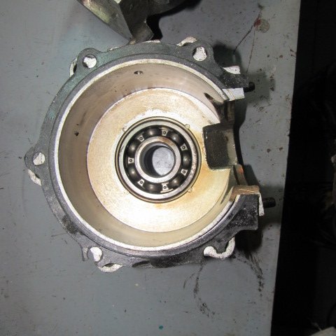

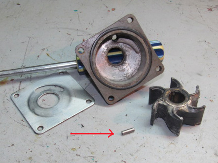

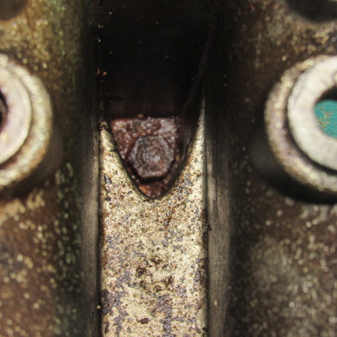

И ещё.. :)

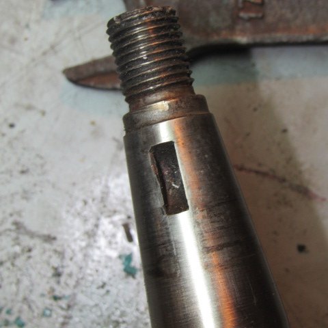

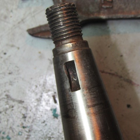

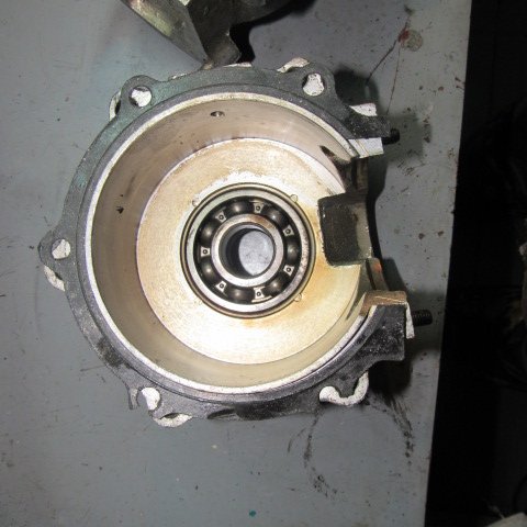

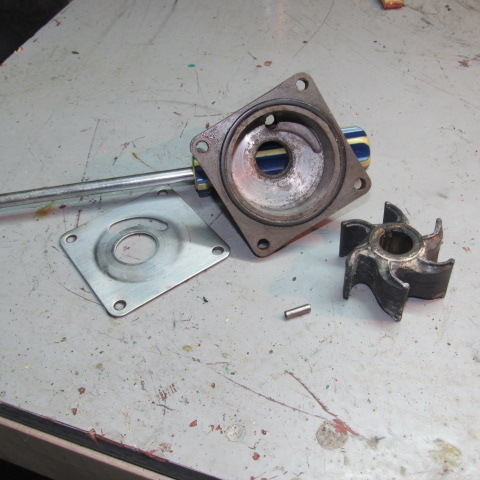

Крыльчатка фиксировалась на валу вот таким цилиндриком..это так и должно быть?
место крепления..
27 438
2 397
Здравия.
Вообще крыльчатка зацепляется за вал родной шпонкой. Как у вас это "колхоз"
Sokoloff
28.03.2016
386
73
Камышин
Нептун-2
Нептун 23, три .
Это не у меня.. :) это у бывшего хозяина..а у меня чисто интуитивно глядя на это возникли сомнения, поэтому и спросил..и думаю правильно сделал.. :? ...

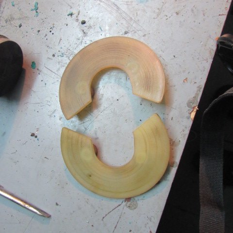

neherta
13.12.2013
3 687
523
Костромская обл.
ОКА 4
ХОНДА20
Этот колхоз делается на реке из гвоздя.
PERSEY03051983
ст. мичман
03.09.2015
180
Астрахань
Казанка-М
Нептун-23

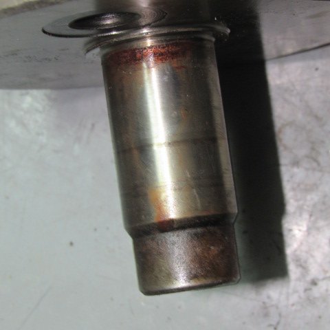

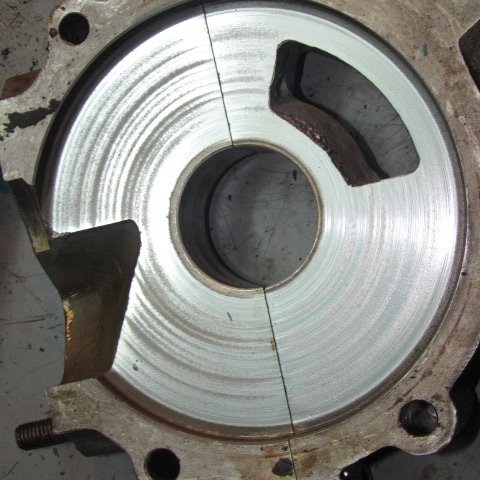

Я так понимаю это Нептун-18 или Нептун М судя по поршням с тремя компрессионными кольцами... Перед тем как выкрутить эти две гайки чтобы снять проставку редуктора, выкрути тягу реверса и снимай... Для зарядки АКБ используются две подмаховичные катушки которые намотаны более толстым проводом, которых на твоём зажигании МН-1 нет, которые снял предыдущий хозяин, а остальные две катушки используются для зажигания... На первый взгляд поршня вроде ничего, а вот цилиндры потёртые, место под шпонку маховика на КВ тоже не разбитое, нижняя ступица КВ нормальное(на первый взгляд) что со шлицами, как они? "цилиндрик" это шпонка которая удерживает крыльчатку на вал-рессоре(вертикальном валу) для охлаждения двигателя... Ну, пока, вроде как всё сказал... :)

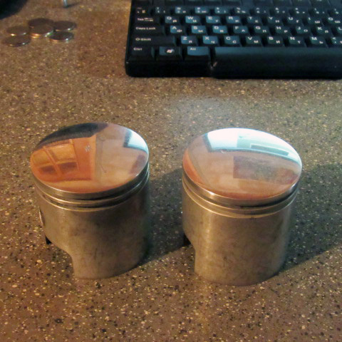

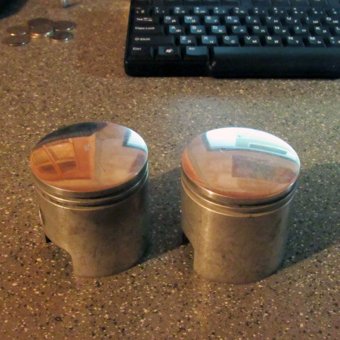

Вы правы..на новых поршнях по два кольца...
Видимо либо самодел..или ещё какая оказия..но Нептун 23..по паспорту.. :)
peterbike
25.12.2016
Орион
Нептун 25
На моем Нептуне стоит точно такая же шпонка(ролик) фиксации крыльчатки на валу, и я точно знаю, что мотор до меня не разбирали, так что все штатное.
если этот самодел работал, то компрессия должна была быть зверская, следовательно, в каком состоянии нижние роликовые подшипники шатунов?
Сравни диаметр новых и старых поршней, на всякий случай... Мож тебе паспорт от 23го так впарили, в довесок...
-Demid_Zp-
04.10.2016
417
101
Украина, Запорожье
BARK
NEPTUN
+1. На крыльчатке тоже стоял и стоит ролик.

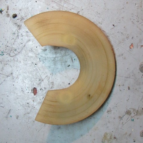

Олег 1974
12.12.2012
572
73
Ветерки-8 и 12, Нептун-23

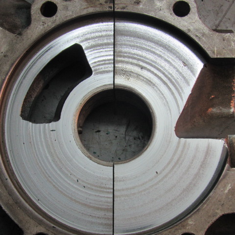

Поршни с тремя кольцами-это от самых первых выпусков Н-23. У тебя есть новая поршневая и новое колено-собирай из новых деталей и не парься. Только прокладку ГБЦ не ставь ту которая на видео-ее сразу в мусор и прокладку между картером и блоком то же не ставь из этого набора-слишком тонкая. Золотники ,если не кривые, лучше старые шлифони. Новые белые лучше не ставить. Подшипники коленвала купи импортные дорогие, сальники от ТНВД Камаза и получится отличный моторчик.
