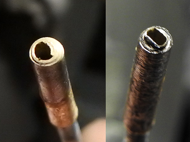

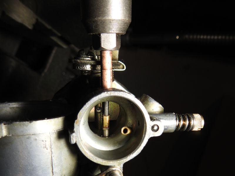

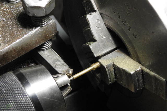

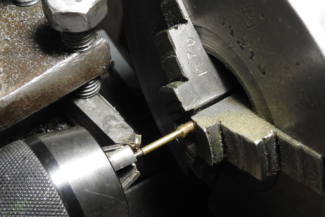

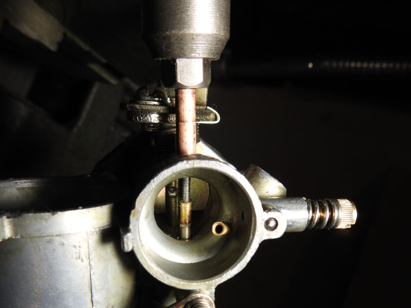

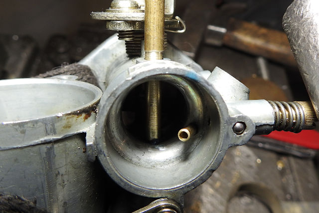

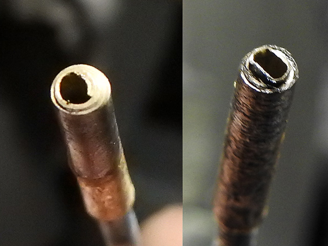

Заменил трубки распылителя на обоих К33. Шарик на одном вывалился после нагрева феном почти сам, на втором пришлось соорудить "Г"-образную фомку и выдавливать ей. В трубках нарезал чуть-чуть резьбы М2.2, завернул туда велосипедную спицу, нагрел и заклепочником дернул (фото). Трубка распылителя имеет размер 2.8х1.8х14. С внутренней стороны трубка может иметь непредсказуемое сечение - на заводе торцы после отрезания не обрабатывают (фото). Новые трубки выточил из 5-мм прутка латуни, сделал D=2.9. Для запрессовки (чтобы не травмировать верхний край трубки) выточил оправку из того же прутка с отверстием 2.9х6 на конце. С высотой торца трубки возник вопрос. В книжке по Ветерку сказано, что торец распылителя должен быть на 2 мм ниже оси диффузора. Диаметр диффузора у нас 16, стало быть трубка должна выступать снизу на 16:2-2=6 мм. По факту у одного К33 трубка выступала на 5.3, у второго на 7.0 мм. Сделал как в книжке 6 мм. Нагрел феном, смазал фиксатором и заколотил. Позже прочищу канал, промою всё и соберу.
163702163703163704163705

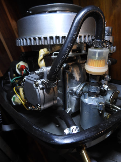

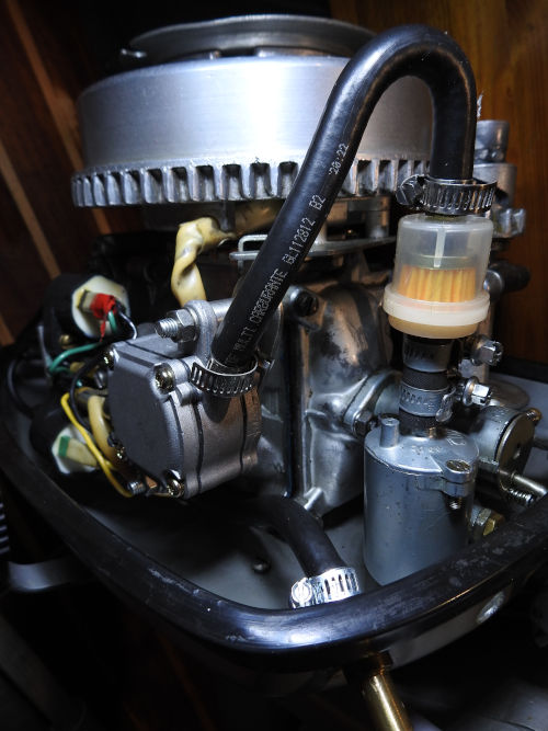

У меня уже довольно давно топливные фильтры стоят между бензонасосом и поплавковой камерой. Сняв колпак, сразу видишь возможные проблемы с подачей топлива. Конкретно с этим мотором (1990 г) последние года три ситуация была такая. На стоянке грушей подкачиваешь, наполняешь камеру (и фильтр) и заводишь мотор. Мотор заводится, но по фильтру видно, что топливо от насоса не поступает. Через минуту-другую (пока возишься с отвязыванием швартовых), когда и содержимое фильтра уйдет в камеру, мотор глохнет. Чтобы он не заглох, надо было ещё разок качнуть грушей для наполнения фильтра. Примерно через пару минут работы на холостых насос начинал лениво поплёвывать в фильтр и тогда уже можно включать ход. Это только на холодном моторе с пустой системой, далее после остановки его можно заводить и сразу в путь. Замена мембраны ситуацию не меняет. Возможно надо было попробовать заменить клапаны, но при цене китайского насоса в 400 р решил начать с него. На ходу испытать пока не получилось, но на холостых фильтр полностью наполняется топливом очень быстро. Раньше более чем на треть до включения передачи наблюдать не приходилось. Отсюда есть подозрения, что придется что-то изобретать.
Andreygrs
12.09.2019
на воде
Река 340
Гладиатор 9.8
Эти фильтры так устроены,что он не должен быть заполнен топливом. Если полностью заполнен,значит его пора менять.
BarSeek
17.10.2017
121
Приозерск
ЛЭС-22
Ветерок-8М (2), Mercury 7.5, Mercury 2.5
Фильтры эти поставлены всего пару месяцев назад, до этого стояли горизонтальные "Г"-образные. Мне фильтры как таковые вряд ли нужны, они просто выступают в роли прозрачной камеры для контроля за работой топливной системы. Сейчас вот я ясно вижу, что насос зверски качает и что при остановке двигателя уровень в фильтре медленно падает, т.е. запорный конус не держит.
163838

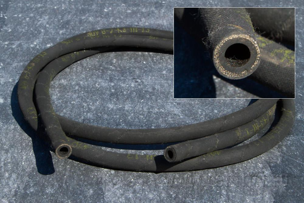

То, что продавцы называют силиконом, по факту обыкновенный ПВХ, который довольно быстро дубеет от просто топлива(за месяц), даже при плюсовой температуре. Чисто силиконовые шланги, используемые в пищевом производстве, хим. производстве из органических смол и т.п. довольно мягкие, не дубеют, но от топлива распухают.
Я давно уже пользуюсь в топливопроводе на Прогрессе дюритовыми шлангами
168325

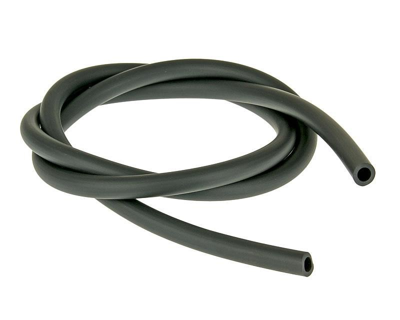

Для мелкомоторов на авторынке покупаю вражеский китайский, мягкий армированный блястючий шланг метражом 100 руб/метр.
Правда за сезон на резком сгибе, как от бензонасоса до карбюратора Ветерков, появляются мелкие трещинки на наружном слое. Но шланг лёгкий и мягкий, в общем удобный. И недорогой.
168326
