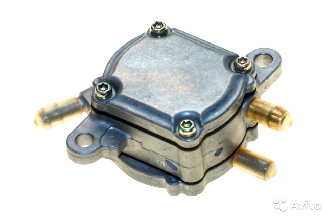

Бензонасос вот такой.
Причина, к счастью, оказалась в бензонасосе. Ставлю насос с другой головы - нормально работает. Не глохнет, на малых не стреляет. Родной перебрал, клапана держат, мембрана новая. Почему не хватает производительности - непонятно. Нормально работает только от 1400 и до 2500 примерно, в бочке даю около 3000 - умирает если не давить грушу. Пойду пробовать от скутера мастрячить. Но там шланги на 6.

надень на штуцера шланги и обреж по торцу штуцера а на эти уже одевай на восемь и чуть больше!а от какого скутера? на алике есть они?

Бензонасос от Хонды. На счет Али не знаю, не смотрел. Купил здесь 450 руб.
Поставил - работает идеально. Гонял, пока вода в бочке чуть не закипела. Мотор ни разу не сдох. Ни на малых, ни на почти полном. НО! нашел причину косяков бензонасосов. Я старые мембраны не выбрасывал. И есть еще одна новая не использованная. В общем, старые мембраны - эластичные и тянутся. А новые вообще не растягиваются. Вот и весь секрет. С новой мембраной за ход перекачивается меньший объем. Поэтому и не хватает производительности. А старые перестают качать, потому что слишком вытягиваются и не восстанавливают площадь рабочей поверхности. Делаем вывод: те мембраны, которые сейчас продают, покупать вредно для психики :). Поэтому надо искать эластичные мембраны от топливных насосов других агрегатов и вырезать самим.

Я его не разбирал. На ютубе полно видео про них. Подключается точно также как и штатный. 3 соска: вход, выход, и вакуум. Соски тоньше, пришлось кембрики сверху надевать. Для пробы даже не закреплял, просто положил. Вроде в других местах от 300 руб стоит. Ну у нас чуток дороже. И ремкомплект на какой-нибудь бензонасос, наверно столько же стоит :) Не знаю, насколько он долговечен, и как дальше будет работать. Он без отстойника, фильтр надо ставить. У меня на баке стоит фильтр.

Сегодня испытал насос от скутера. Все проблемы исчезли. На малом ходу не глохнет, в сапог не стреляет. В общем надо закрепить нормально, а то шланг слетел на ходу. В общем, при нужде проще достать, и цена адекватная. На Али дороже 630 руб.

а ссылку можно на бензонасос?

Набери в поиске на Али топливный насос для скутера и получишь кучу ссылок и разнообразие конструкций. Выбирай любой. Я же писал, что покупал здесь в магазине запчастей для мопедов.
На ибее дешевле. Например http://www.ebay.com/itm/Vacuum-Gas-Fuel ... Sw9IpXzSNJ

Это вакуумный клапан, а не бензонасос.
