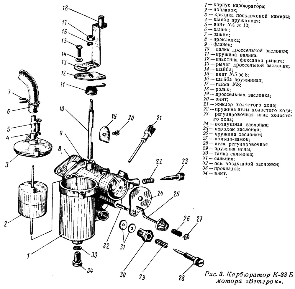

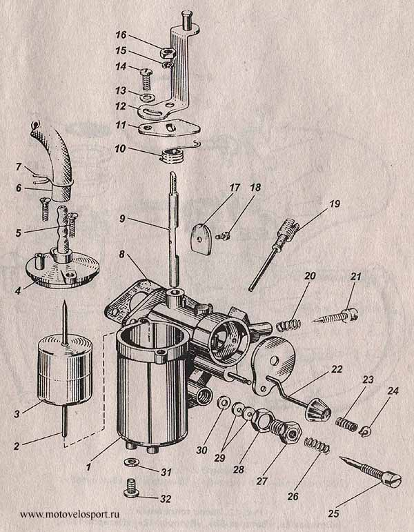

На старых карбюраторах гайка, которая держит иглу ГТЖ, без контргайки, и резиновая прокладка там другая, более толстая и не плоская, также отсутствует стальная шайба, которая держит это резиновое уплотнение. Позже ставились две резиновые шайбы, потом резиновая шайба и стальная, + гайка с контргайкой.
1. Старый карбюратор:
151412
2. Более новый карбюратор:
151413
Ещё карбы внешне отличаются крышкой поплавковой камеры (у более старых штуцер целиком латунный, иногда болтается и приходится его клеить). У более свежих на крышке изнутри только латунная втулка под иглу, а сама крышка целиком из алюминиевого сплава. Ну и ручка воздушной заслонки разная.

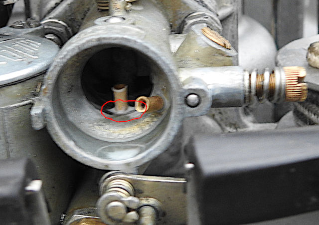

На выходных заменил бензонасос на китайский скутерный (GY6), вроде качает нормально. По ходу обратил внимание на такую нехилую течь вокруг основания трубки распылителя на холостом при закрытой заслонке (фото). Топливо прямо пенится и улетает с потоком. Взял второй мотор - то же самое, даже хуже - постоянные "плевки" вверх из места стыка. Причем как-то давным-давно я уже обращал на это внимание и прокапывал место стыка какими-то клеящими составами, после чего течь прекращалась. Видимо придется заняться данным стыком всерьез. Хотя на чем это отражается - хз, моторы работают абсолютно нормально, если не считать склонности у обоих глохнуть после сброса газа в конце длительного перехода. Подозреваю, что похожая течь имеется у практически всех К33.

как по фото, вроде низко посажена трубка этого самого распылителя. должна быть на 2мм ниже горизонтальной оси диффузора.

Глядя на фото,поработали с этим карбом не хило. Распылители, как молотком побиты.
С ним так "поработали" на заводе - оба мотора приобретены новыми в магазине. Да, трубки явно забивали молотком, при этом развальцевали и погнули. Таких у меня точно нет, придется точить из прутка.

Трубки можно подобрать с телескопической антенны от от приемника.

Эти отторцй, облуди припоем низ или надфилем сделай накатку и на клей, и вставляй через кондуктор. Верхняя заглушка выходит легко, после нагрева корпуса.

Мне выточить новую трубку на токарном много быстрее будет чем искать антенну. А эту кривую извлечь не-деструктивно вряд ли удастся, как бы высверливать не пришлось. Основной вопрос это обеспечить герметичность, но полагаю что если выточить трубку с небольшим натягом и вставить в нагретый корпус, то этого будет достаточно. Клеям в среде бензина как-то мало доверия.
После извлечения заглушки вставить внутрь трубки распылителя сверло по диаметру (2мм) и аккуратненько пассатижами.
Но значительного эффекта ждать не стоит. Всё это находится уже после жиклёра.

Высота трубки меняет дисперсность . Ниже трубка смесь капельками летит, чуть выше, более мелкие фракции. Все в допуске. Пробовал при помощи пылесоса и спирта.
