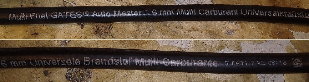

Гена ,сделай фото если есть маркировка,пожалуйста!

Высылаю фото маркировки и видео о эластичности бензошланга. Термометр показывает +1, но при этом лёд на полу и не думает даже подтаивать :hahaha: .
168413168414
Увы, добавлять видеофайлы, даже маленькие, нельзя. Поверь, что при -1 гр.С шланг достаточно эластичен.

Геннадий спасибо! Поеду на днях в РТИ посмотрю чем торгуют . Маркировку записал.

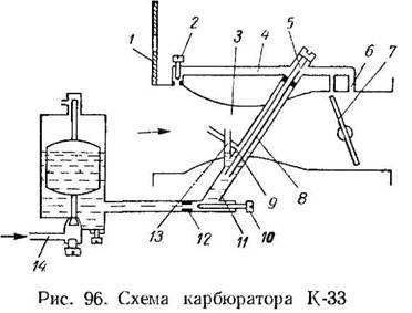

Друзья, подскажите, у меня на ветерке 12 на ХХ проливается топливо с центральной трубки в дифузоре. Полагаю что этого не должно быть, так как эта трубка служит для подачи топлива на полном ходу и среднем. Уже иглу поднимал на 3,2 мм и всеравно сочится по немногу. Подскажите, так должно быть и как устранить если что?

Привет Денис .Карбюратор штатный К 33В ?
Да, к 33в его родной. На игле, делал проточки 4 штуки с шагом по 0,8 мм в низ от стандартного, и путем проб и ошибок подбирал уровень в поплавковой камере с идеей выставить уровень так что бы с главного распылителя не шло топливо на хх. Но это безрезультатно, даже на высоте 3,2 мм. Игла притерта. Грушей не продавить. Вот думаю может это бензонасос перекачивает, продавливает поплавок и уровень топлива поднимается или должно топливо идти через распылитель понемногу на хх?

Вы, что ребята? Из ГТЖ топливо всегда поступает, хоть на полном хоть на холостых. Система холостого хода рассчитана на работу только при полностью закрытой заслонке. Это утрированно - обогатитель или регулятор качества смеси на малых оборотах. Поэтому изменение частоты вращения при вращении этого винта, практически незаметно. Денис, восстанавливай все в сток и грей себе голову, либо пойди по проторенным граблям и поставь карбюратор от какой-нибудь китайской лабуды, чтобы натрахавшись вернуть родной и радоваться :)

Суть вопроса в чем, где-то на форуме читал что если иглу в поплавковой камере поднять на 1-2мм то при этом можно устранить перелив карбюратора, и на хх при полностью закрытой дросельной заслонке с главного распылителя (что в дифузоре торчит) топливо не должно идти. Так вот, в норме должно идти топливо с главного распылителя при закрытой полностью дросельной заслонкой или нет?

Не должно бы, но конструкция карбюратора не позволит. Проверь уровень трубочкой, проверь высоту установки распылителя и пользуйся! Чтобы не переливал спасает бензонасос от скутера, он с байпасом внутри.

Систему холостого хода можно воообще для экспериментов спичкой заткнуть, и мотор будет запускаться и работать на холостых, Можно отрегулировать, что на холостом ходу будет отлично работать, но на полном будет колбасить мотор из-за переобогащенной смеси, либо на полном отлично, но малые обороты будет плохо держать. поэтому система малого газа и добавляет немного бензина в смесь. что подается через ГТЖ.

Система сообщающихся сосудов. Основной канал совмещен с каналом х.х .

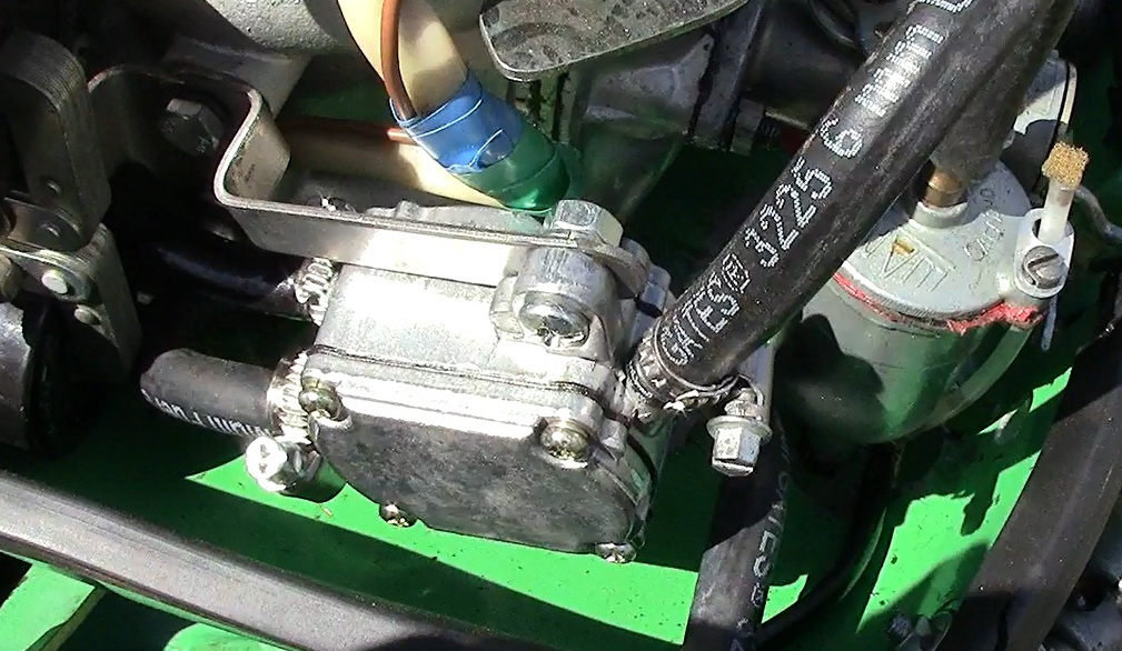

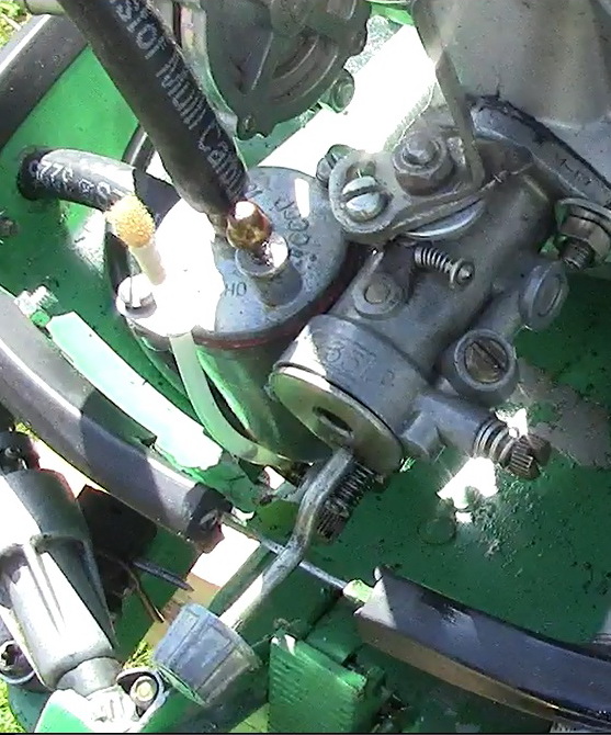

Привет, Роман!

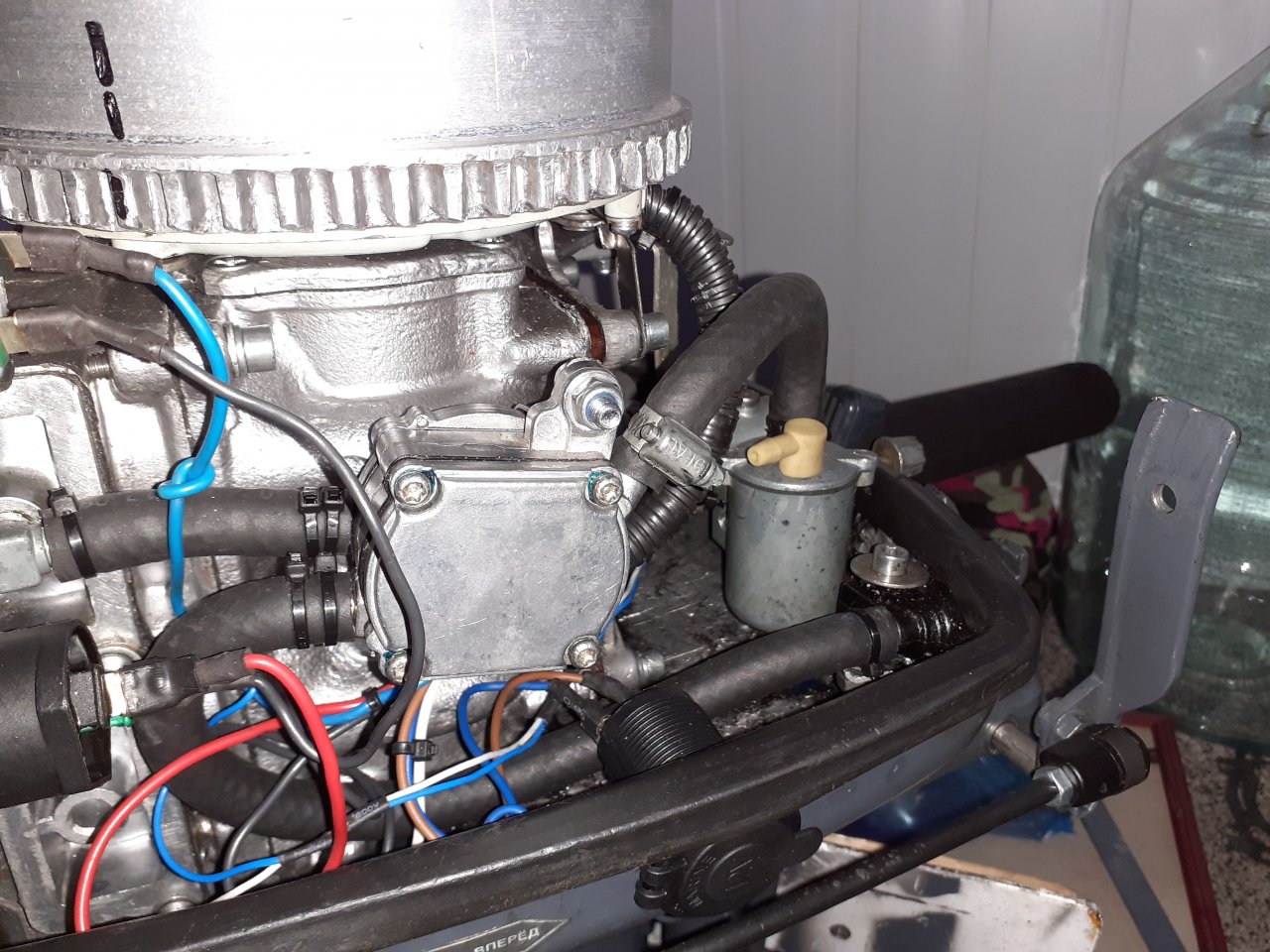

Насос не перекачивает. Выглядит он так:
180840
Говорю с уверенностью, потому что я вижу уровень топлива в карбюраторе в любой момент. Кстати, при накачивании грушей уровень топлива подымается миллиметра на 3-4 выше, чем от насоса.
Также на этом фото частично виден бензонасос сзади.
180841
Насос перед установкой не разбирал, поэтому гарантировать наличие перепускного клапана не могу. Со слов продавца - имеется.
