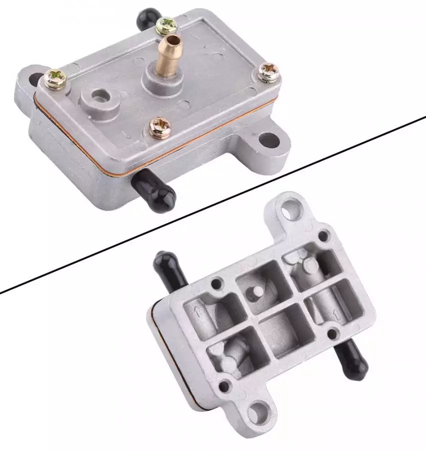

Геннадий, насос не перекачивает? Были два варианта китаескутерных насосов, один аналог Хонды с перепускным клапаном,второй без. Стал замечать за своим насосом проблему как у Андрея. Установил китаескутерный без перепускного клапана в силуминовом корпусе ,пока еще не заводил двигатель. Терзаюсь в сомнениях бутет ли держать игла подпор топлива??? Видел в видосах еще пластиковый черный бензонасос устанавливают.
Роман что за насос вы поставили ( можно на фото выложить) когда испытания не тяни отпишись ждать херово

В Мотовело продают, раннее на Алиэкспресс заказывал,сейчас цена практически сравнялась. Бензонасос Хонда ( Дио,Лид...) Андрей , раз Геннадий сказал ,сомнений нет ,у Володи видео есть, Виктор говорил про скутерный насос. Меня интересовал вопрос будет держать игла подпор или нет. На воду, как позволят две работы. Сразу отпишу свое мнение.

Иду на почту забирать такой
193836
Как отзывы о нём, кто пользовал?
Диагноз - при выходе на глисс при достижении максимальных оборотов мотор глохнет. Грушей подкачиваю - оживает

Я брал от Хонды Дио самый мощный, проблем не было.

На Ветре насос очень хороший. Лучше ищите проблему в магистрали. Может подсос воздуха, может шланг забит от мембраны до вставки. Ещё есть кучка причин. Ветронасосы даже ставили на Вихря при проблемес родым и топлива становилось хватать.
Насос на фото легко может передавить иглу, будет перелив в лучшем случае. В худшем бенз будет сочиться в поддон.

Совершенно верно. Для насоса критичен верхний. При этом будет усрано под тарелкой зажигания.

На исправном Ветре производительности родного, исправного же, бензонасоса хватает с запасом. А игла устроена "по мотоциклетному", передавить избыточным давлением легко.
на Хондовском насосе есть перепускной клапан, избытка давления не было...
за то прост и надежен как "автомат Калашникова" ... :good:

В "хондовских" насосах с алиэкспресса перепускного клапана нет. Заказывал у двух продавцов - без разницы. Причем у одного при разборке еще выяснилось, что он б/у (песок и масло внутри), хотя был в запаянном пакете и с заглушками.
я брал в Питере у мастеров ремонтников скутеров
карбюратор не переливал, игла держала...

Я этим летом ходил с трубками уровней на обоих моторах и периодически подключал манометр на 1 бар между насосом и карбюратором. Так вот ветерковский насос выдает стабильно в районе 0.1, а китаехондовский - 0.4, но при этом при неустановленных обстоятельствах (манипуляциях газом) манометр показывал до 0.8 с гарантированным переливом. Мне это как-то действовало на нервы и я врезал туда редуктор.

Бензонасос от Хонды. На счет Али не знаю, не смотрел. Купил здесь 450 руб.
Поставил - работает идеально. Гонял, пока вода в бочке чуть не закипела. Мотор ни разу не сдох. Ни на малых, ни на почти полном. НО! нашел причину косяков бензонасосов. Я старые мембраны не выбрасывал. И есть еще одна новая не использованная. В общем, старые мембраны - эластичные и тянутся. А новые вообще не растягиваются. Вот и весь секрет. С новой мембраной за ход перекачивается меньший объем. Поэтому и не хватает производительности. А старые перестают качать, потому что слишком вытягиваются и не восстанавливают площадь рабочей поверхности. Делаем вывод: те мембраны, которые сейчас продают, покупать вредно для психики :). Поэтому надо искать эластичные мембраны от топливных насосов других агрегатов и вырезать самим.
