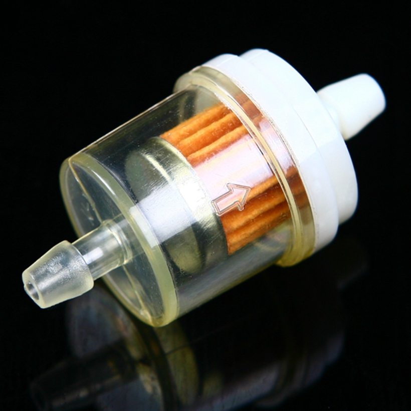

Конечно же с фильтром лучше, чем без него.
Подходящих фильтров гора и маленькая тележка.
Я ставлю такие:
Хоть на Али, хоть в скутермагах - бензопильных - триммерных и т.п. магазинах. Компактный, на многих китайцы сейчас лепят прямо на стальную пластинку магнитик.

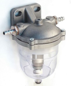

А вот такой можно поставить?
kav75
16.01.2010
2 780
1 348
Томск (Северск)
Это устройство больше похоже на маслоуловитель для пневмосистем. Но тоже сойдёт отсеивать мусор и воду. Если не ошибаюсь, пробка снизу отстойника подпружинена и есть возможность слива каки.

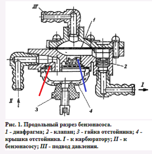

Здравствуйте. На В12 после переборки в прозрачной трубке от насоса к карбюратору стоит большой пузырь воздуха.Грушей не продавливается,только дрыгает туда сюда.Из карбюратора бензин при накачивании грушей не вытекает.А я помню,что должно вытекать.В чем может быть причина? Пока завести не смог.
Пузырь удалить несложно, а что дальше ? Если он снова появится в топливопроводе ? Мне кажется причину надо искать в бензонасосе. Судя по всему в карбюратор не поступает бензин, или поступает в недостаточном количестве. А вместо бензина насос качает воздух. Это может быть по причинам: 1) залипла мембрана всасывающего клапана (показан синей стрелкой) 2) засорилась сетка-фильтр отстойника (красная стрелка) 3) подсос воздуха в резиновом уплотнительном кольце крышки отстойника. Так что надо разобрать бензонасос и всё проверить
kav75
16.01.2010
2 780
1 348
Томск (Северск)
Плюс к вышенаписанному Сергеем исключить подсос воздуха до бензонасоса, поставив перед последним прозрачный шланг. Как правило, топливная ёмкость расположена ниже бензонасоса и на пути топлива к насосу имеется некое разряжение. При малейшей неплотности будет подсасываться воздух.
