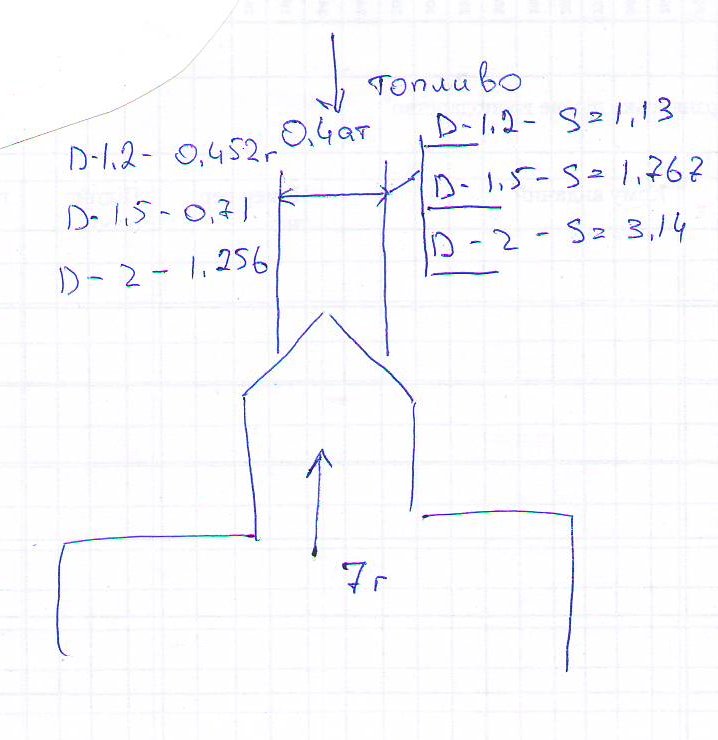

Можно проще, измерить диаметр засветленной поверхности иглы, но если честно не понимаю зачем это, если игла притёрта то никакого перелива не будет вне зависимости от диаметра.
сделай, пожалуйста, как я прошу.
Даже если очень притерта, удерживать будет до определенного давления. Даже игла в дизельной форсунке и та поднимается.
расчеты показывают. см. рисунок.
в отверстие 1,2мм при давлении топлива 0,4ат. "давит" 4,52г а в отверстие 2мм - 12,56г - почти в три раза больше.
если подъемная сила поплавка 7-9г - это уже гарантированный перелив.
