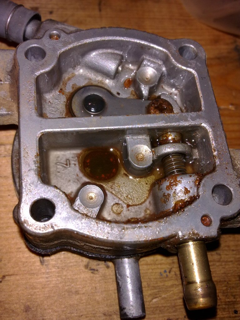

Нашел клапаны для бензонасоса в Красноярске по 18 руб/шт. Собрал родной насос, но пока не проверял. Наверно до весны это дело придется отложить. У нас уже зима конкретная. Смотрел в магазине ремкомплект на ГАЗ - УАЗ, но там похоже мембрана не плоская а имеет переход в виде кольца. Хватит ли ровного места для изготовления мембраны на Ветерок, и что там за материал?.. Может он тоже не эластичный...

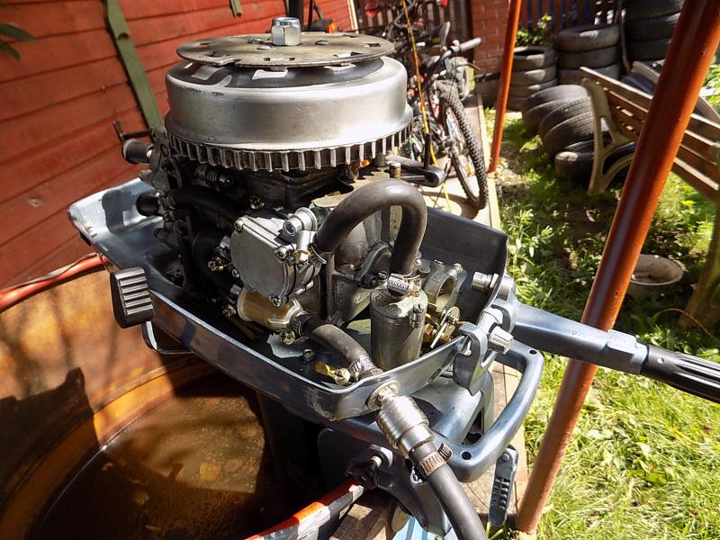

Поставил себе Диовский - небо и земля по сравнению с родным (который был ко всему щё и глючный)
600 р цена вопроса.
Работает ровно во всём диапазоне, и груша большая, и шланги длинные, и фильтр Жигулевский малый перед ним стоит, и быстросъём компрессорный. И всё протаскивает, а я 2 дня мучился, на всё это грешил, что на больших оборотах бенза не хватает.

Получилось как-то так.

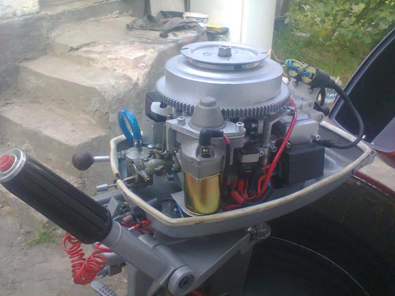

А что без стартера мотор? У меня насос также стоит.
От предыдущего хозяина. так достался. И без колпака... :( Зато с шморгалкой! :hahaha:
Поставлю что-нить в дальнейшем. может даже и электро.

Думаю, что если румпельное управление, то электростартер - лишний гемор. Лучше верхний от Нептуна, или китайский от мотоблока.
