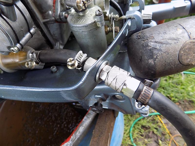

Не знаю, что там с уровнем. Но мотор с ним работает без проблем. Прозрачный шланг от насоса к карбюратору без пузырей воздуха.
Вот 12й с родным насосом, если мотор был долго поднят, то после запуска, сразу дав полный, мотор может заглохнуть от нехватки бензина. Поэтому обычно подкачиваю грушей, потом запускаю. Это мелочь, конечно. На скутеровском вообще не касаюсь груши, сколько бы не был на воде, кроме, разумеется установки на лодку и первого запуска.
