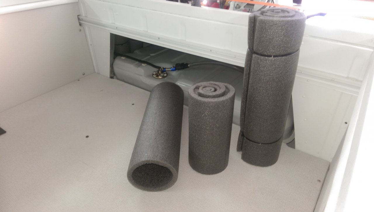

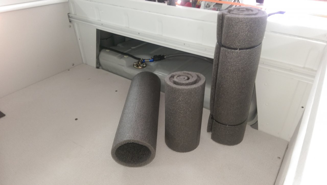

Видимо имеется ввиду материал типа спортивного коврика или типа подложки под половое покрытие (изоспан)? В несколько слоев. Но поролон же тоже используют в сидениях. Может не такой толстый правда...
С этим вопросом я пока не тороплюсь, может еще какие советы поступят.
Да. Название из головы вылетело. Он же утеплитель для канализационных труб, он же в спасжилетах. Использовать жклательно листовой, толщиной около 1 см. Тогда будет много закрытых пор. У меня в банках на ПВХ такой.
Из него же делал бензостойкие блоки плавучести в корму у бака.
А какой толщины такого изоспана набирать надо под задницу и под спину?
На ПВХ у меня с завода три листа, т.е. около 3 см, но ткань там толстая и дубовая. Применительно к ней нормально, но это надувастик и сама банка пружинит. Володя верно сказал - нужно подбирать.

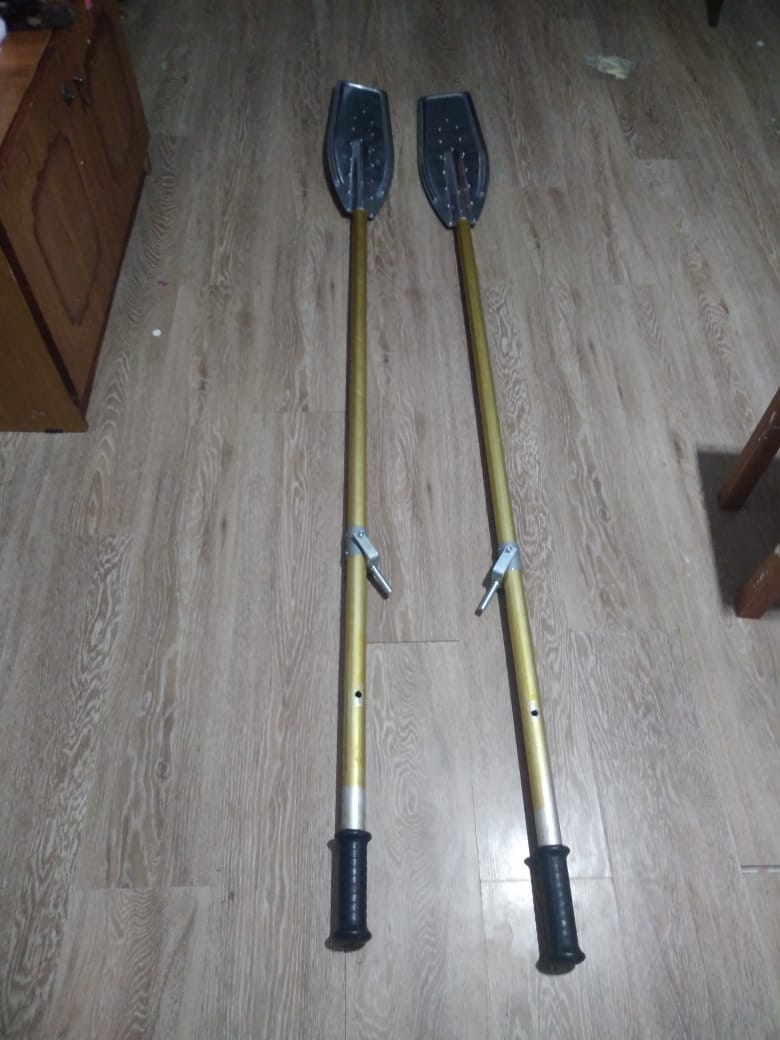

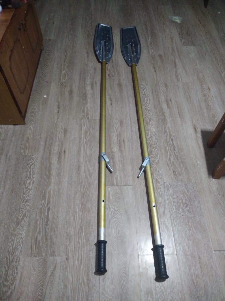

К сожалению дождик по вечерам не дает пока залезть в лодку и поработать с рундуками. Но, я "взял работу на дом"... Пока суть да дело - изготовил пару весел из носилок. Смущают только оставшиеся отверстия от ножек.

Забей на них! Глянь, Как я сделал непотопляемые весла. Если подобное сотворить и найти термоусадку по диаметру трубы, от твоих отверстий останутся воспоминания. Но это эстетика, имхо. Есть термоусадка кллеевая больших диаметров. Я ее использовал, когда жгуты тянул.
Если надумаешь ее ставить - сначала ее, потом плавучесть.

А лопасти из чего? Оченеь напоминают то Г, что я на пластик заменил, т.к гнул их пальцами.
И я хотел пластиковые лопасти, но у всех их, что нашел в продаже диаметр под веретено был гораздо меньше, чем 3,5 см (диаметр труб носилок), вот и пришлось брать алюминиевые. Другие не нашел. Давно искал родные прогрессовские - одну даже нашел с обломком весла, но, во-первых, она под диаметр 40 мм и пришлось бы проставку пихать, а во-вторых - одно, ни туда, ни сюда. Поразмыслил - и пока приобрел эти лопасти. Посмотрим. Погну - значит буду заказывать пластиковые или искать второе прогрессовское. А пока - так. Про плавучесть весла тоже подумал, кстати термоусадку в принципе несложно найти, только смысл ее не пойму. все равно в местах установки уключин неплотности, и там, где клепки вытяжные стоят - тоже. А внутренне пространство не проще пеной заполнить?
Были такие весла, все хорошо , но тонут в момент. Надо все полости запенивать, чтобы плавали.

Термоусадка, чтоб просто дырку прикрыть. Для эстетики. Пеноплекс воду не сосет в отличии от пены. Для весел это думаю не принципиально. В лодку ни за что его не применю, ибо всегда стараюсь делать разборные конструкции для ремонта и модернизации.
Пеноплекс у меня просто был, поэтому им и воспользовался. Пену вообще не люблю, Хотя и пистолет есть для нее. Весла После этой процедуры очень хорошо плавают.

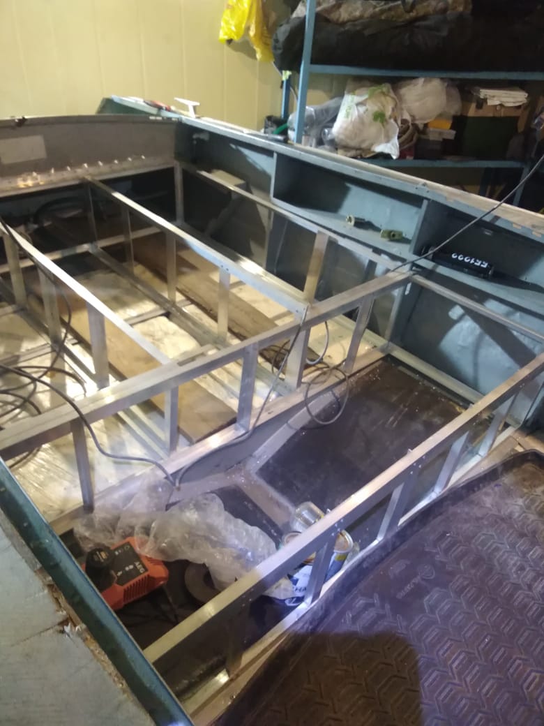

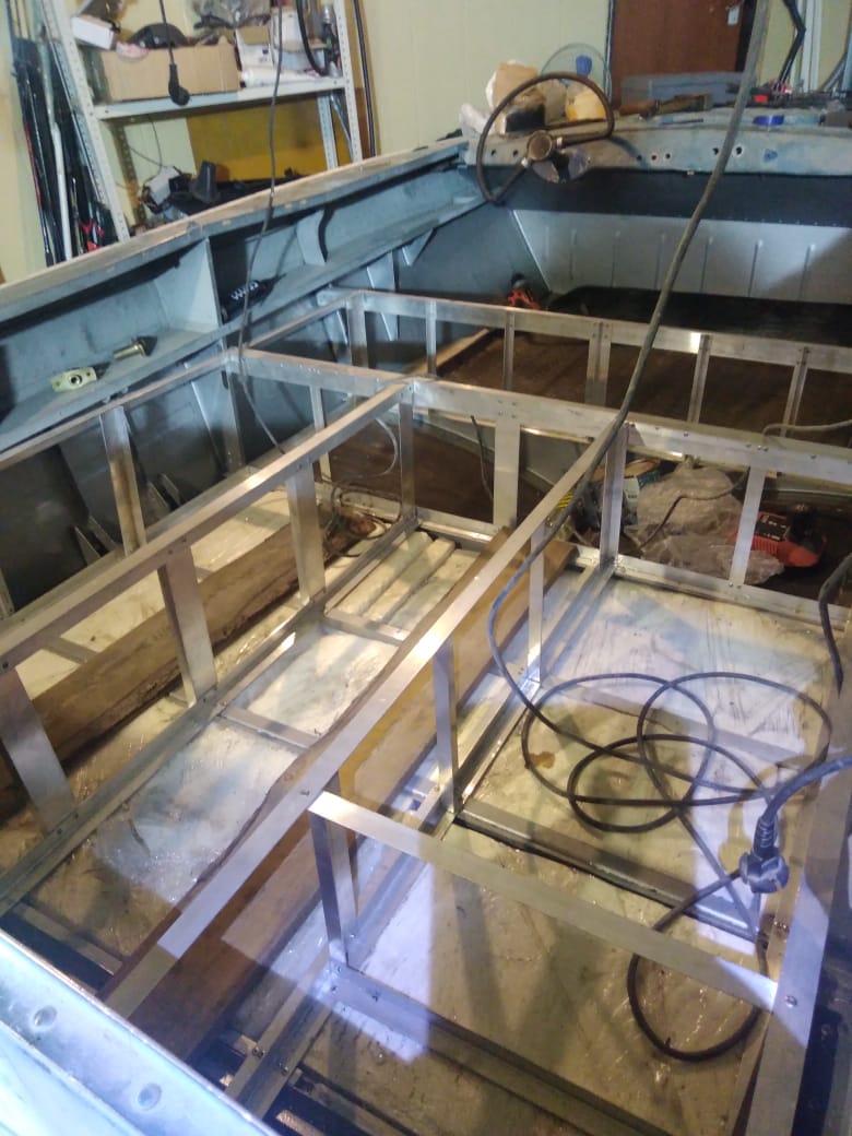

Пока не хочу выставлять фотографии, потомучто вид не законченный. На этих выходных, думаю закончу все каркасы и усиления тогда и похвастуюсь. Клепаю алюминиевые уголки и тавры вытяжными клепками Д4, покрасил всё под рецессом, установил на постоянку электроподъем (клин по совету убрал). А также подготовил балку и диски под телегу, покрасил их (каркас телеги сварен еще осенью). В плотную подошел к закладке пустот пенопластом. В наличии простой белый пенопласт, вот думаю, надо ли его просто укладывать, или может обматывать укладываемые куски стрейчпленкой для того, чтобы в них влага не попадала?

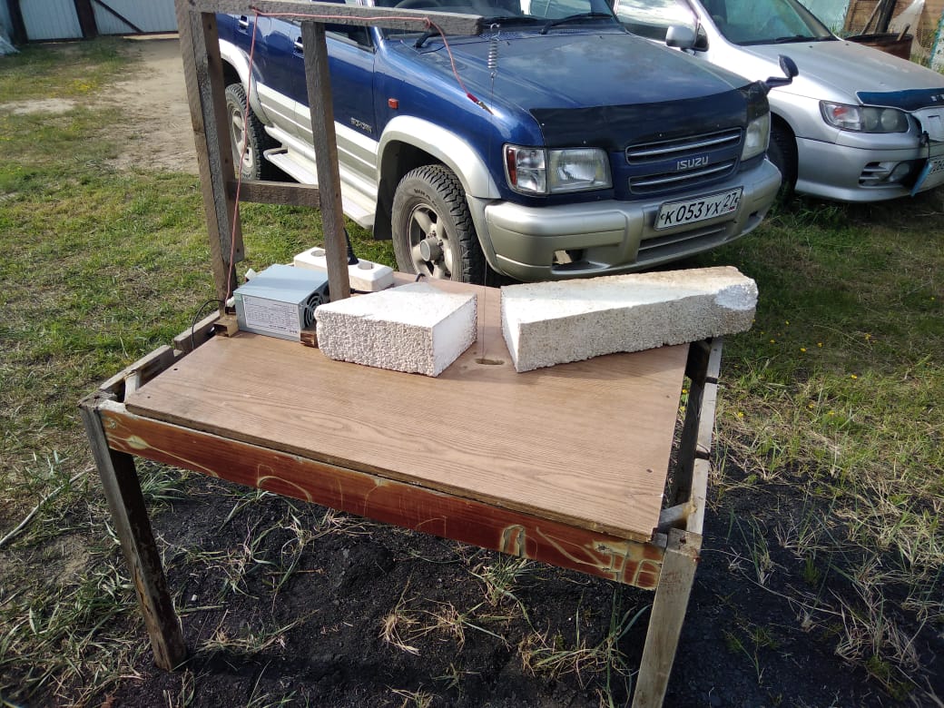

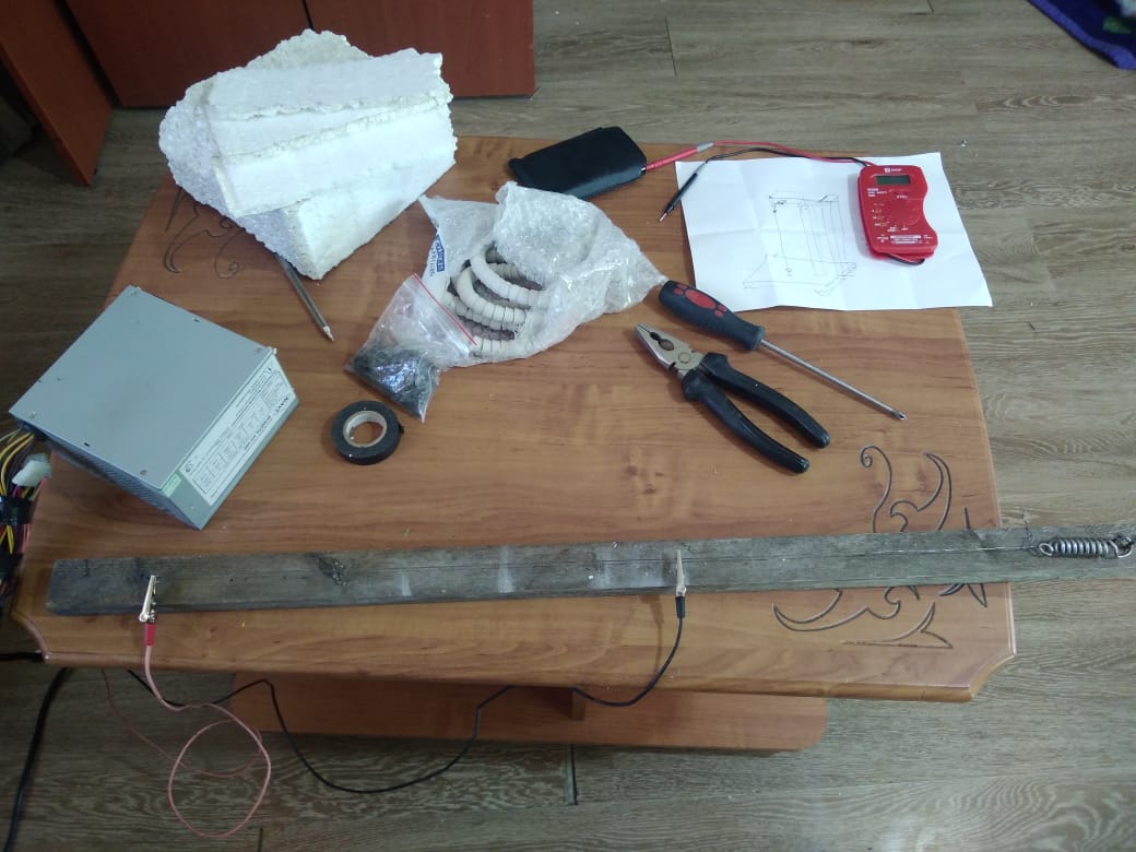

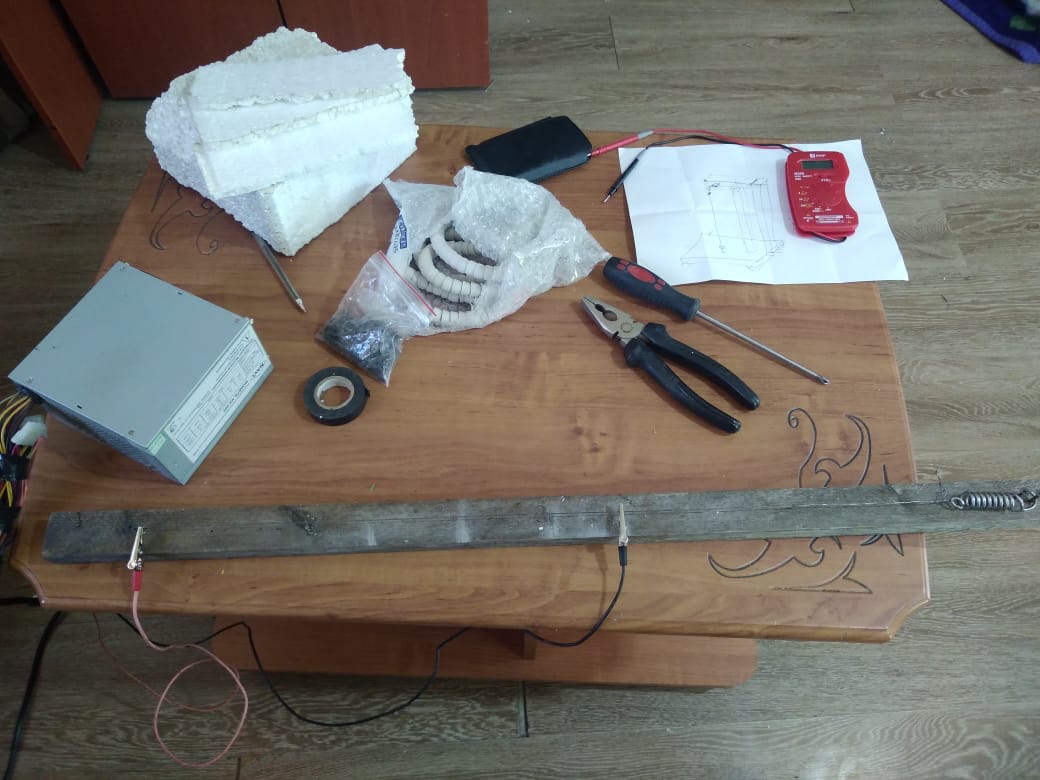

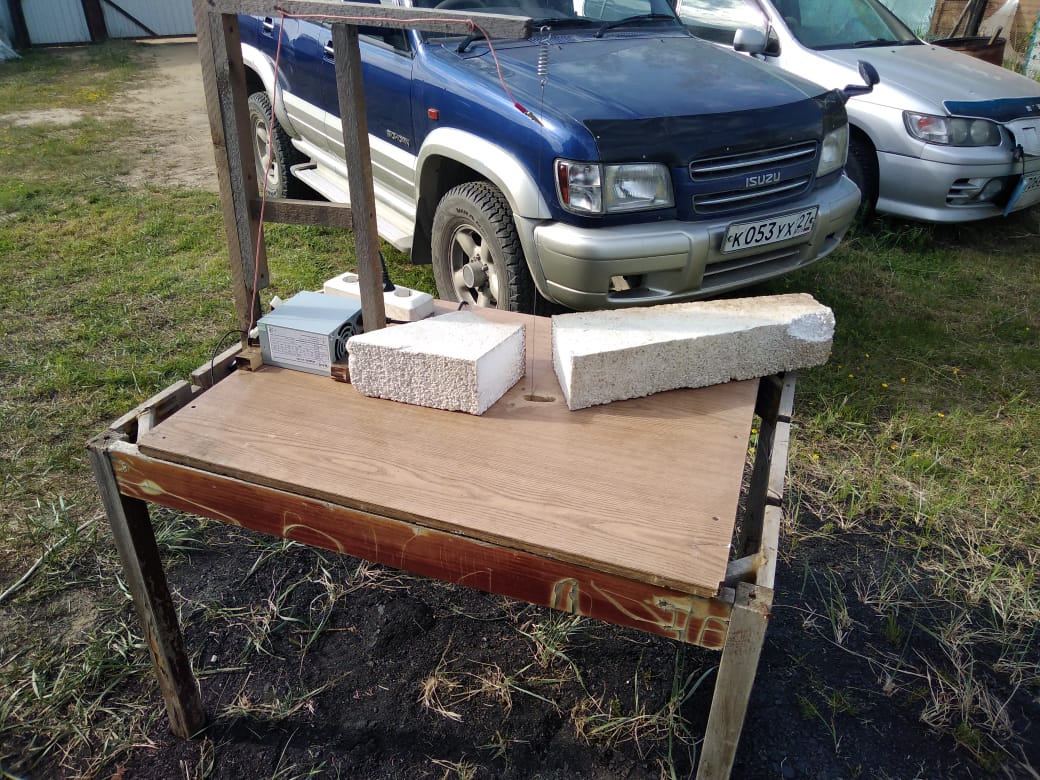

В субботу с утра пару часов вспоминал физику. :roll: Экспериментировал с нихромовой проволокой и блоком питания от компьютера. Теперь надо сварганить сам резак по пенопласту.

Пока я помпу устанавливал на место, сын из подручных материалов сварганил целый станок по резке пенопласта. 15 лет сыну. Причем себестоимость такого станка получилась 50 рублей (стоимость крокодильчиков), остальное всё бесплатно. Сейчас пообедаю и дальше пойду мастерить лодку.

Раз решил использовать пенопласт, то решение резки нагревом правильное, края по резу не много "запечатаются".
Стрейч плёнкой так же заматывай, она не только будет предохранять от влаги, но и крошится пенопласт будет меньше, мусора от пенопласта не будет.
Я бы не закатывал его пленкой. Во первых деталь к детали будет липнуть, что осложнит монтаж. Во вторых влага под нее попадет в любом случае. Может покрасить пенопласт масляной краской? Честно говоря я бы с ним не стал связываться, даже если он есть. Трудоемко и непрактично.

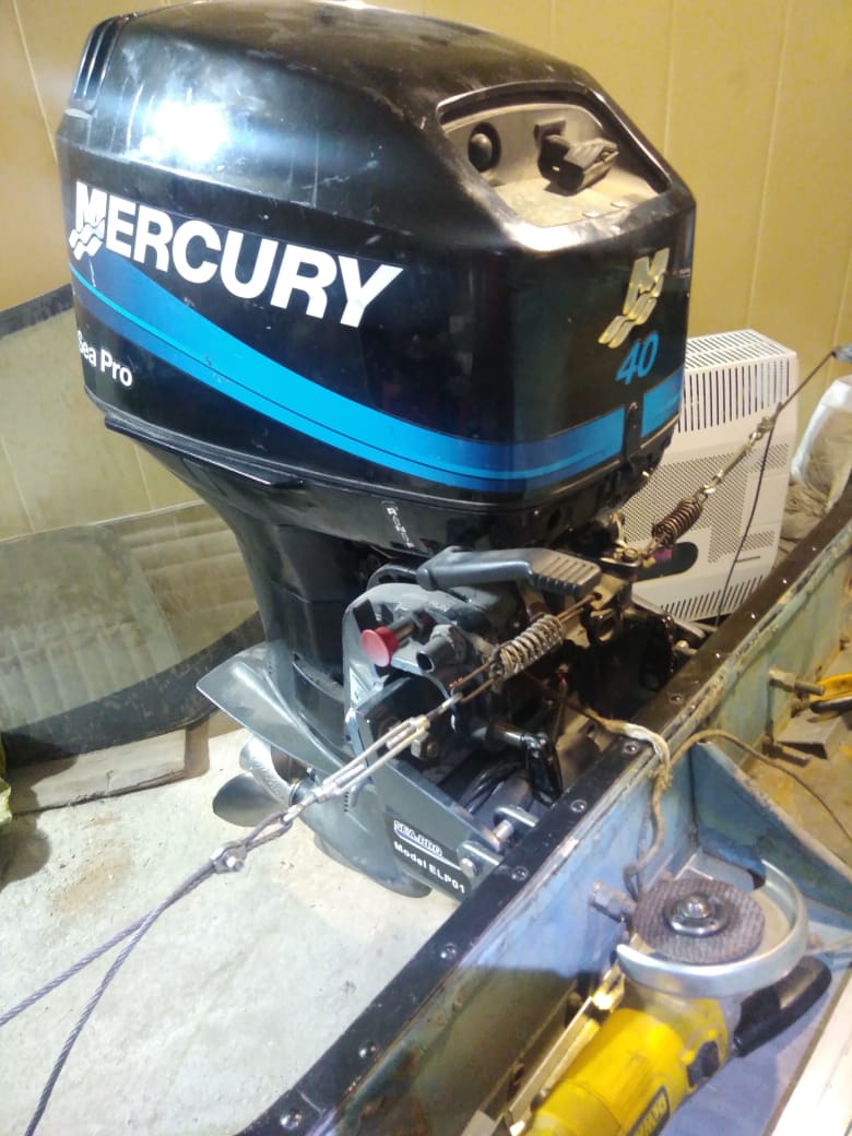

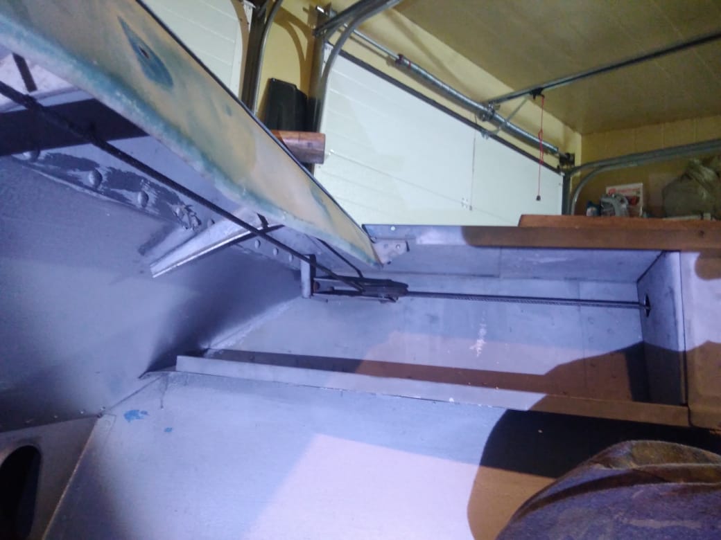

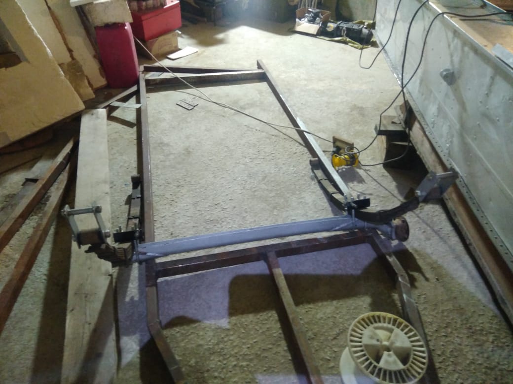

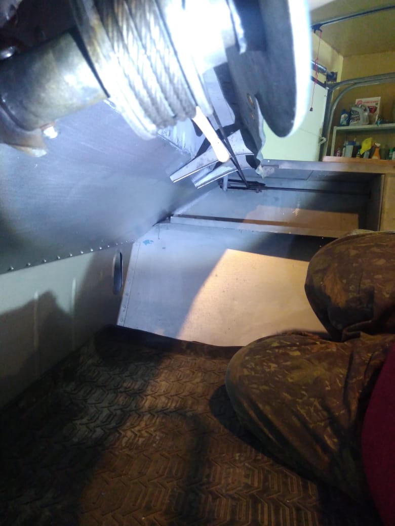

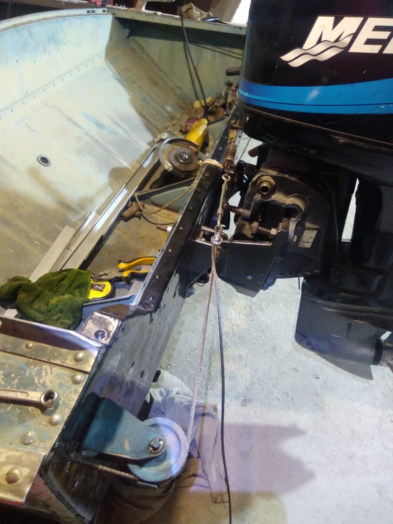

Немного поработал на лодке. Закончил каркас под рундуки, установил мотор, сделал рулевое управление, начал сборку телеги.
Каркас рундуков собирал из алюминиевых уголков 25х25 и 20х50, и тавра 25х25. Собирал на вытяжных клепках.

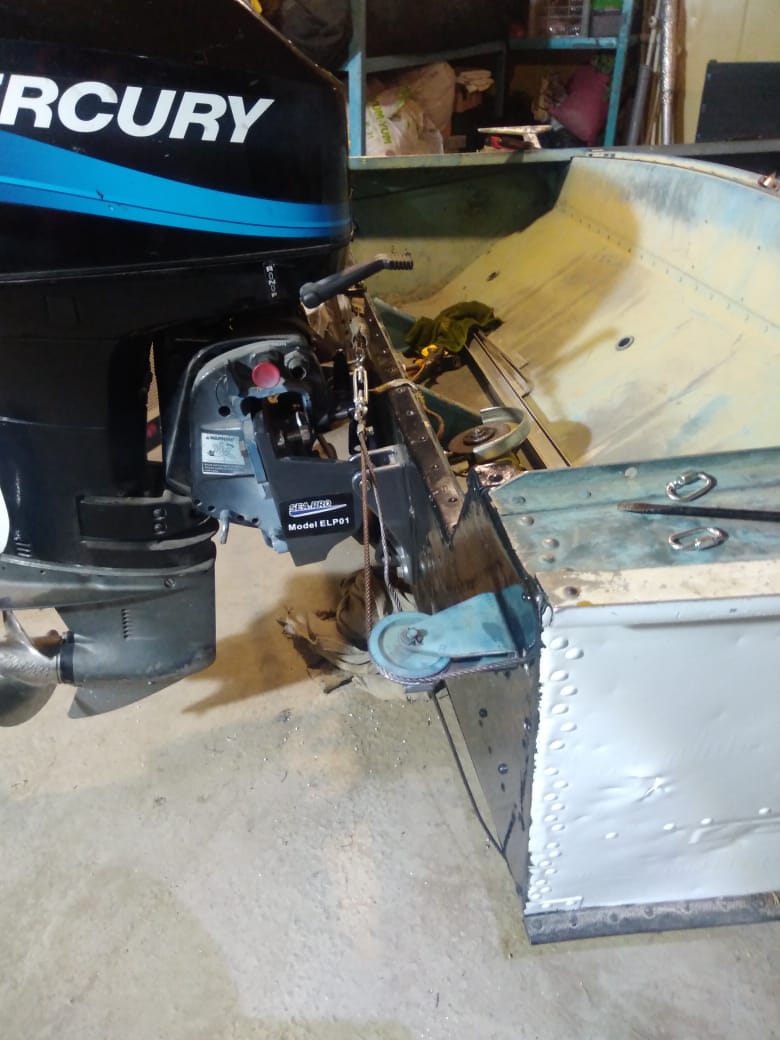

Мотор повесил за два верхних отверстия на боллтах М14, думаю еще проложить брусок и притянуть родными струбцинами. Нижние отверстия не подошли к площадке подъемника. и просверлить наверное не получится, т.к. они на половину попадают на отверстия.

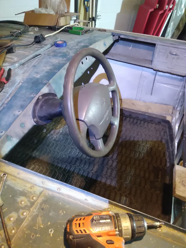

В рулевке выкинул старый весь перегнутый тросик и поставил судовой трос от ДАУ. Он, конечно толстоват для этой лодки, но вошел, зато хорошо гнется, на роликах лежит нормально, не растягивается и смазан. Смазку пытался смыть снаружи - получилось не очень, всё равно потом проступает. На барабанчике получилось положить по 2 кольца в каждую сторону и как раз осталось место для одного неполного кольца. Полная перекладка руля составила 1,5 оборта, т.е. по 3/4 оборота на сторону. Места тросику хватает, если что, потом переверну барабанчик и оставлю на нем тросик по полтора оборота на сторону. Руль поставил от своего старенького ниссана.

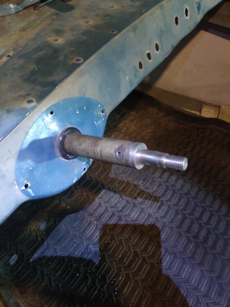

На телегу заказал пару шпилек для амортизаторов и втулки под переднее крепление рессоры, вчера их забрал. Теперь как будду посвободнее - снова вернусь к ее сборке. Есть вопрос по установке амортизаторов. На какую длину его выдвигать при установе? На половину хватит? Или на скол

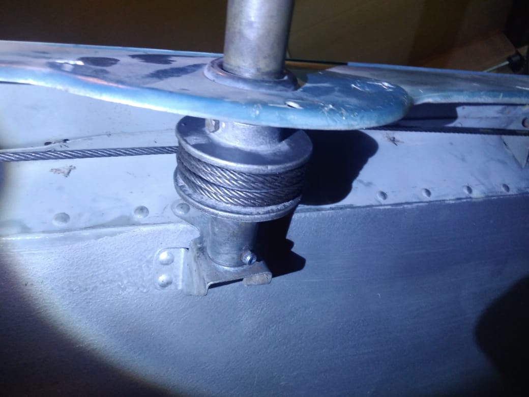

Надо было прикинуть чтобы троса в рецессе проходили, кронштейн моторный нельзя было удлинить маленько? На Казанках5М такая система как у тебя, уж больно она говённая. Опыт имеется.
Прикидывал. Если оставлять кронштейн, то троса трутся о транец с внутренней стороны, если удлинить кронштейн, то он уже начнет задевать при поднятом моторе и мешать. Компромис где-то есть, но всё это нак близко к транцу, решил наружу вевести.
2 113
Поддержу, лучше переделать, те же ролики установить внутрь, а на мотор поставить "удлинитель" на шарнире, тогда при откидке мотора ни чего цепляться и мешать не будет.

Надо в штатное отверстие вставить шток с кочергой ( делал из двух рваных буржуйских тросов , обрезав по нужной длине и сварив их ) и к нему зацепить стальной канат .

Вот именно вариантов куча. Ты поторопился чутка, подумай и переделай.
Смотри на 2 странице фотки Юры(s494), вообще как вариант. https://forum.motorka.org/threads/27153/page-2
