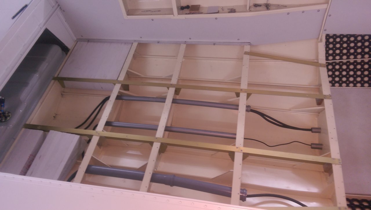

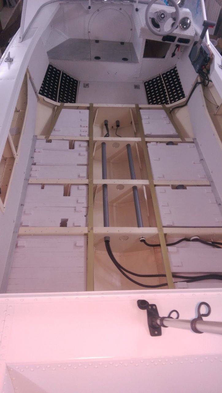

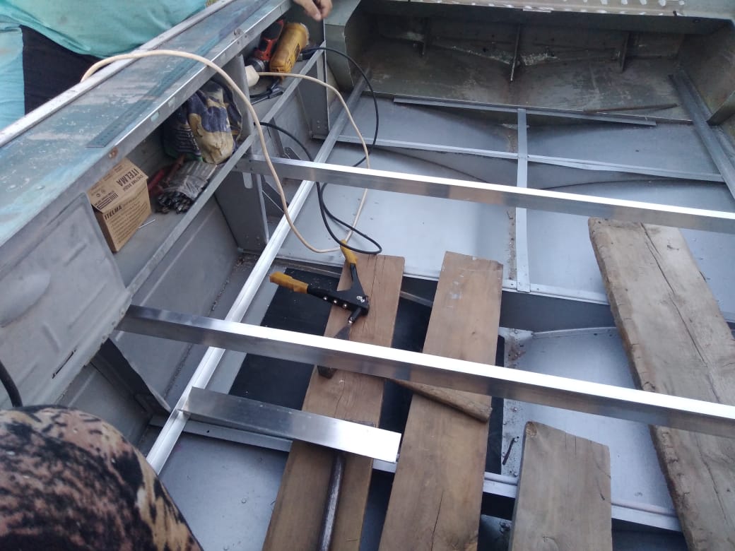

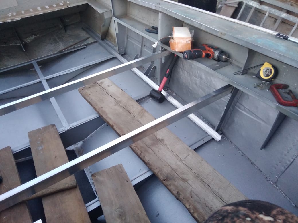

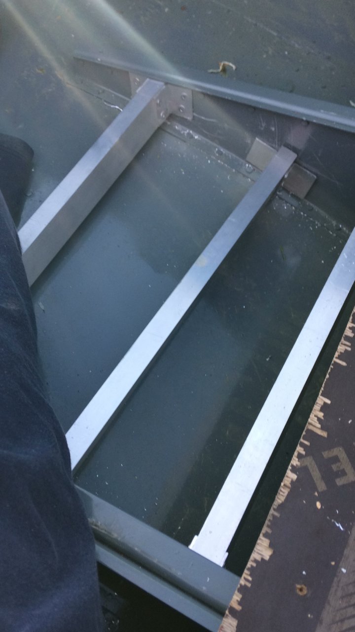

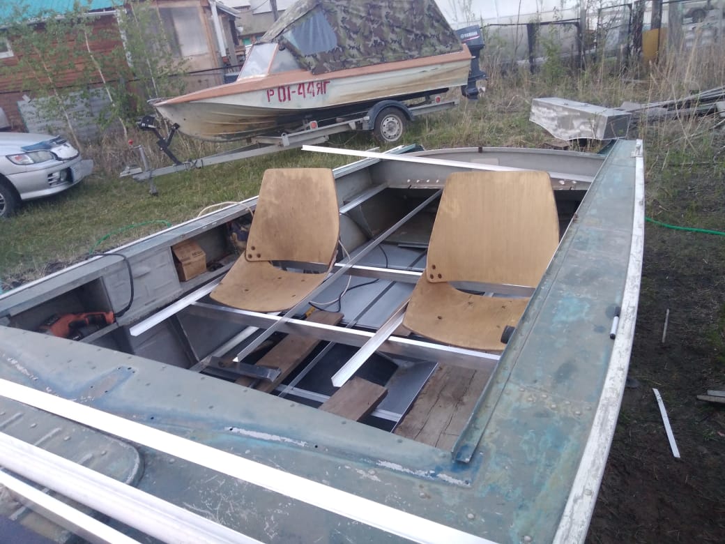

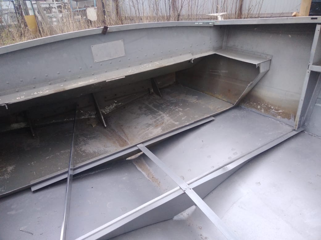

Глупый вопрос может, просто я никогда этим не занимался. Клепать каркас под пайолы, борта изнутри, под рундуки как правильнее: внахлест или встык? То есть беру уголок, к примеру, и надо к нему приклепать другой перпендикулярно. можно просто завести его друг под друга и приклепать, а можно подрезать так, чтоб в стык по "главной" поверхности был, и усилить тем же уголком изнутри? Всё равно же сверху останутся шляпки клепок, которые будут выпирать. А потом сверху надо фанеру, или другой какой материал устанавливать. Чуть неровность, греметь потом всю дорогу будет, или может какую компенсирующую прокладку подстилать, типа толстого скоча или шумоизоляции, тогда и шляпки и неровности по фигу. Подскажите, может советы, опыт или темка по этому вопросу есть, фотографии помогли бы очень. Сейчас 4 дня выходных намечается, ну за минусом Дня Победы, так что хотелось бы поработать. И каким уголком или другим профилем удобнее работать?

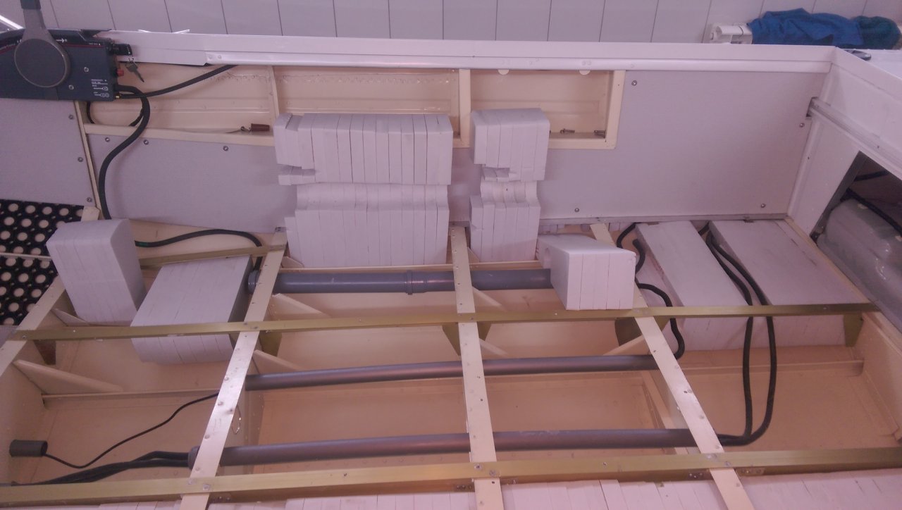

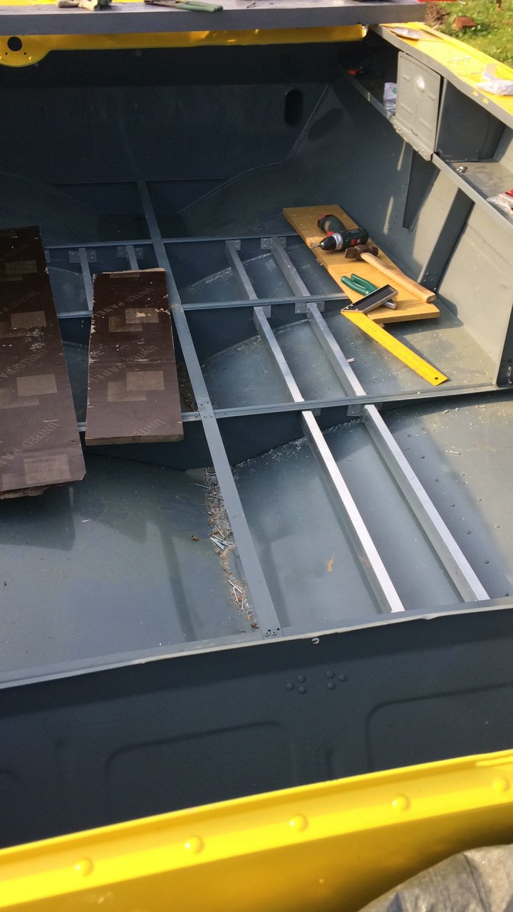

Усиление палубы под пойолы, делал из профиля 40*20. И клепал на вытяжные клепки к шпангоутам.

Фанеру к профилю на саморезы крепил.

Забыл написать, профиль к шпангоутам клепал через уголок 30 мм :pardon:

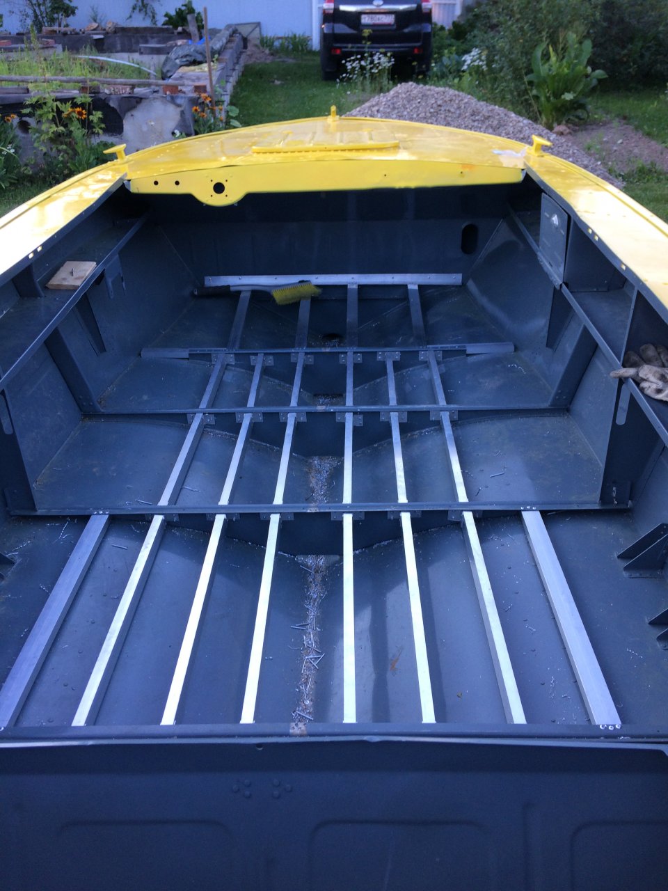

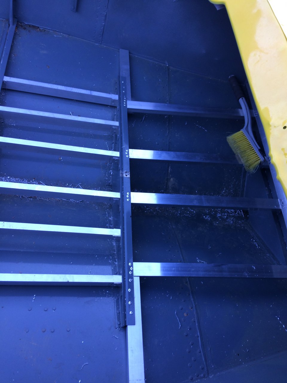

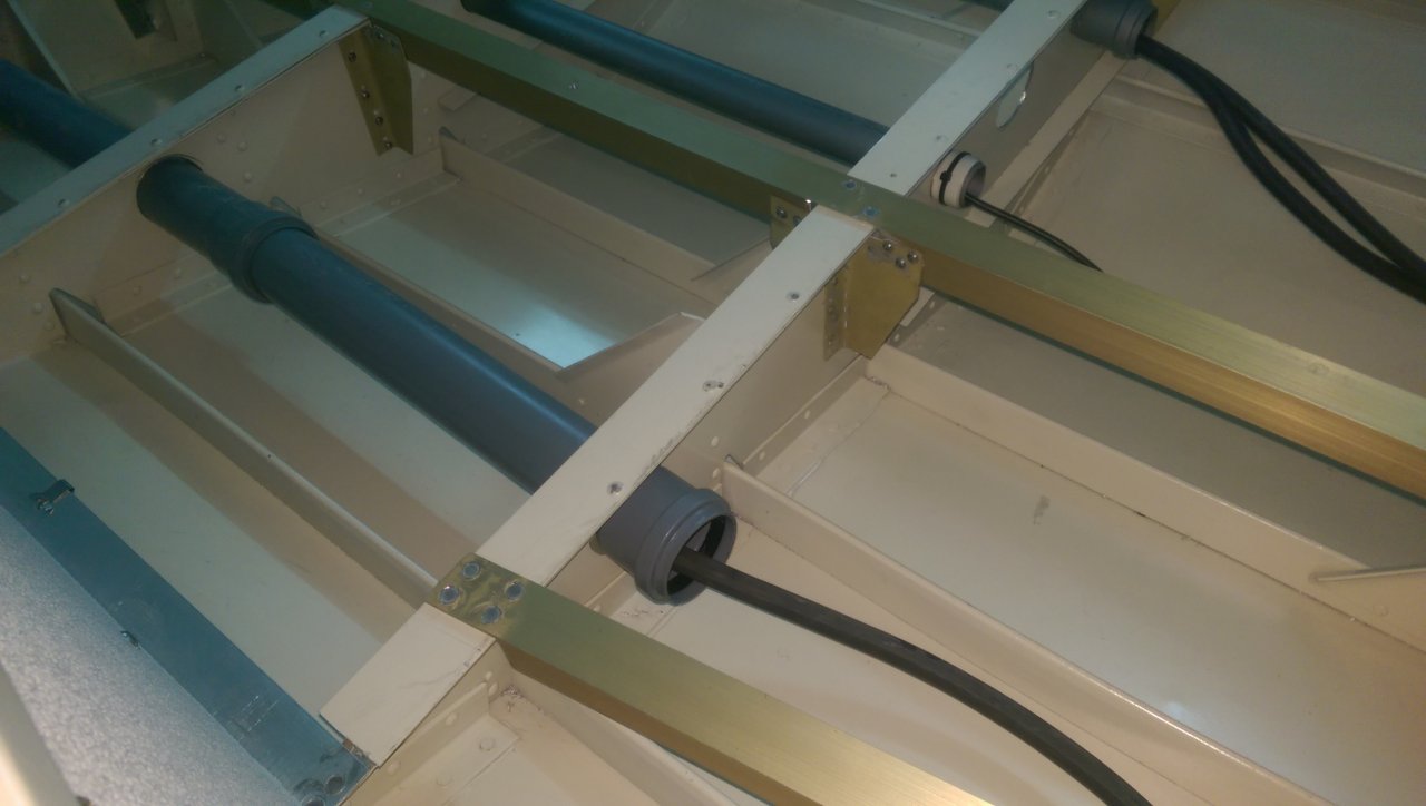

Я вот так делал. Уголка мало, суть в том, что нагрузку берут кницы. Крепил палубу на болты из нержи, нарезав резьбы в продольном уголке. Можно использовать автокрепеж, если уголок тонкий. На фото видно, он вдоль бортов. Очень легкий монтаж-демонтаж, но подгонка сложнее, Чем саморезы. Выкрутить прикипевший саморез еще то садо-мазо. Если палуба облицована - задача усложняется многократно.
Дам совет - смотрите другие темы. Очень много как грамотных решений, так и "армянского люкса". Анализируйте и примеряйте к своей задаче.

Смотрю многие занимаются таким ,,усилением,, , вопрос зачем ? Результат то какой , прочность корпуса увеличится на 0,шиш десятых , сэкономить на весе фанеры и поставить 9,0 мм или еше меньше ? По сравнению с 12 мм блохи в абсолютном измерении , а вот трудозатраты весма ощутимы , к тому же потом этот частокол очень мешает ремонту днища .

Усиление изначально задумывалось только в передней части кокпита, для установки амортизационных стоек сидений передних пассажиров, а потом принял решение просто продлить на весь кокпит :pardon:

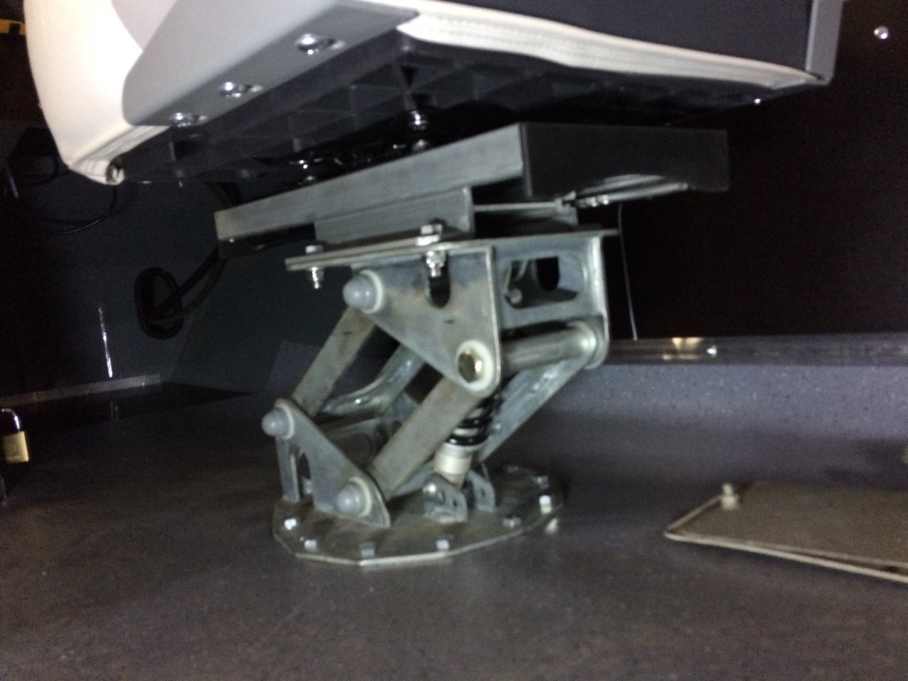

Амортизайия кресел вещь хорошая , у самого делема либо амортизация , либо использование кресел на берегу , второе уже реализовано и не хочется отказыватся , в автомобильном кресле достаточно мягко воспринемаеш волны , знаю так же , что лучшее враг хорошего , но хочется то идеала .

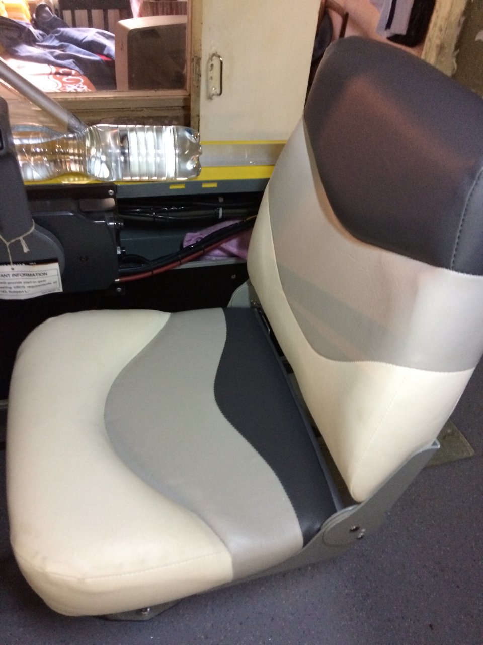

Себе поставил амортизационные стойки "Ёршъ" , покупал их еще как самоделки на мотолодке, теперь в "прокатисе" продают. Правда и цена взлетела :roll:

Что то название пугающее ,,,, как ощущения? И какое само кресло , эргономика лодочных кресел безобразная , особенно бюджетных .

Ощущений пока нет. Сегодня вечером сфоткаю, завтра выложу. Ерш-это стойка амортизационная, а сиденья установил мягкие.

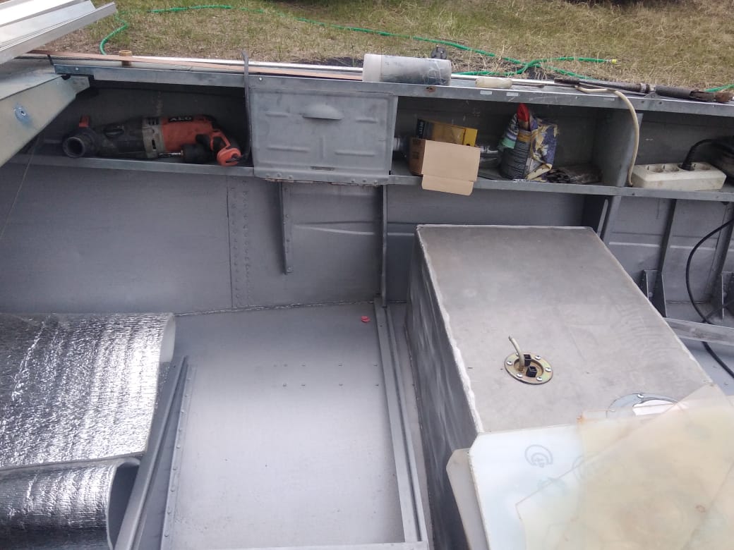

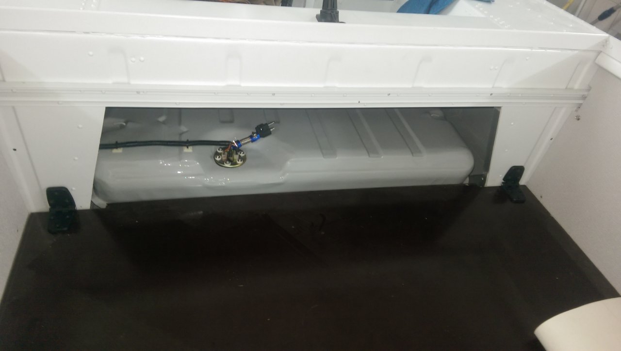

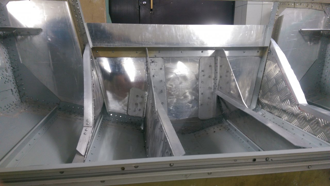

Вот и теперь, имея на руках сваренный стационарный бак, начал городить конструкцию (рундук) вокруг него.

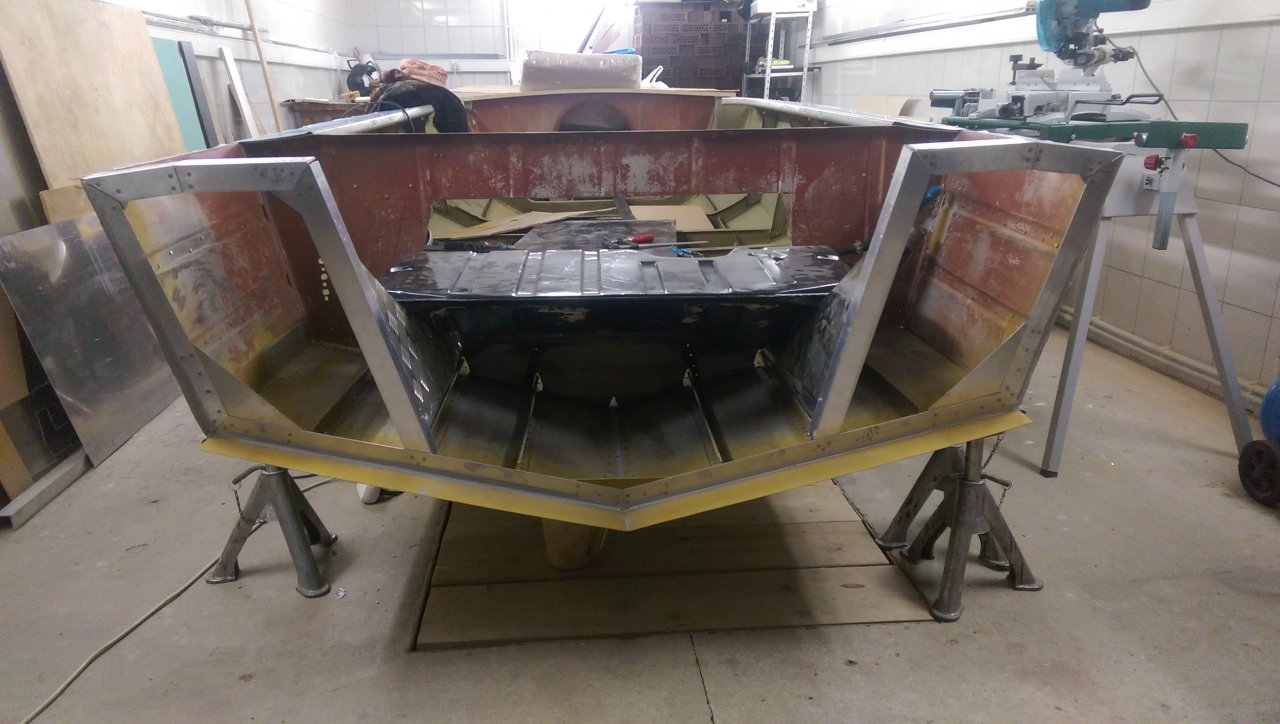

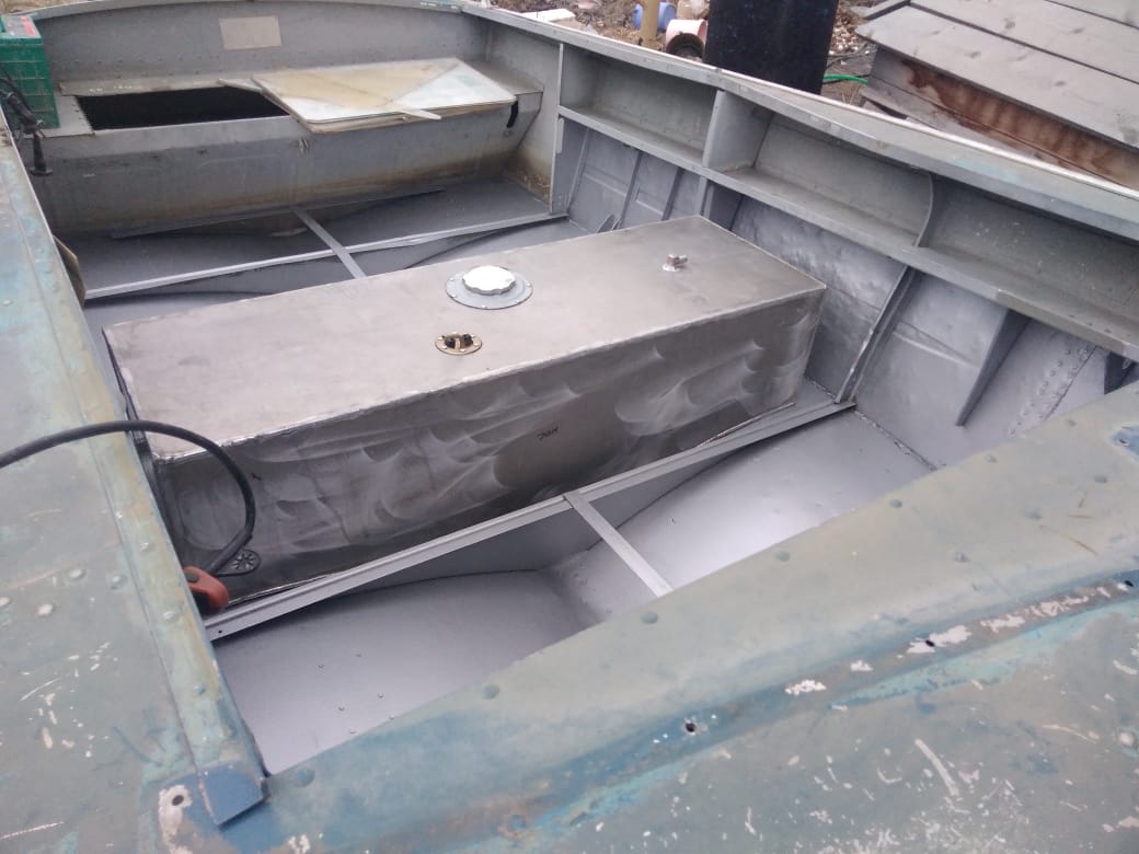

Приобрел для подложки под бак тонкую транспортерную ленту. Хочу обмазать герметиком клепки, которые будут в отсеке бака, сверху приклеить (положить) эту ленту и прижать ее баком. Таким образом те клепки к которым не будет доступа останутся герметичными.
Ma-kss
11.01.2016
291
Якутск
Хантер 320, Прогресс-4
Парсун 9.8 2т, Меркури МЕ 40М СиПро

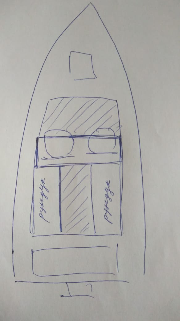

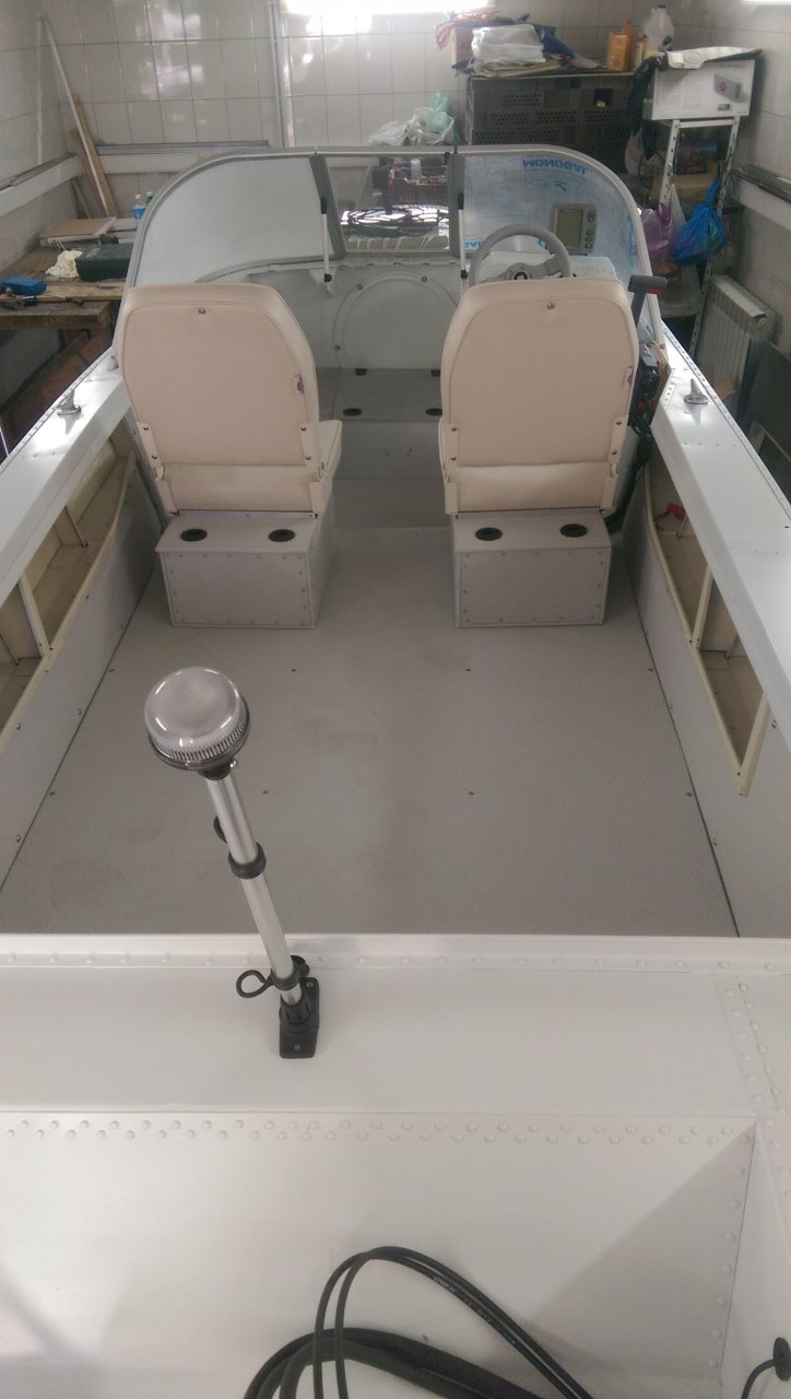

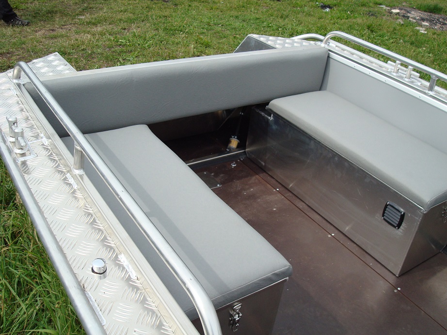

Если с передними сидениями вариант - это только расположение над баком, то в кормовой части кокпита мне понравился вариант с боковыми рундуками., примерно такими как на фото. С одним отличием - я хочу продлить их до переднего рундука. Лодка готовится для рыбалки на дальних дистанциях на двоих. Хотелось бы услышать мнения о плюсах и минусах такого расположения. Мотор у меня вынесен за транец лодки, доступ к нему таким образом облегчается. К помпе - тоже (пока не установлена). На небольшие дистанции - можно взять кроме передних сидений еще 4 человека минимум. В одном из рундуков думаю выделить отсек под АКБ. Ну и так чтоб входил переносной бак. Тогда общий запас топлива составит примерно 200 литров. Вот такие мысли. Что скажете?

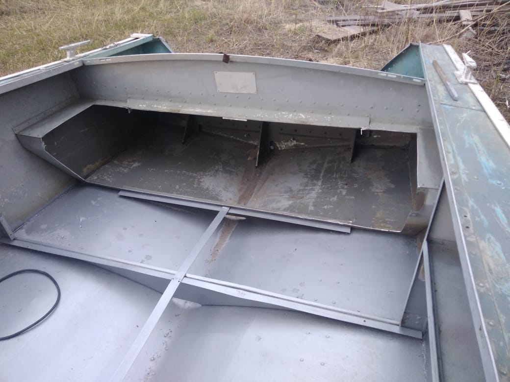

А пока вот так. Начал клёпку с "силовых" уголков главного рундука, потом прикинул как пойдет дальше... Есть два фанерных кресла (советского производства), хочу их использовать - легкие и компактные,.. но деревянные! Есть поролон 5 см, но как правильно их обшить пока не знаю. Может подскажете как лучше? Может его приклеить? Кресло ведь неровные. Или просто вырезать по размеру и обтянуть винилискожей с креплением на мебельные скобы? А может вообще сшить типа чехла со встроенным поролоном, надел сверху и езжай на здоровье? Конечно же кресла пока просто положил так чтобы они удержались на прикрепленных уголках, в последствии они встанут чуть ровнее к центру и немного вперед. Но между ними должно остаться расстояние (протопчина) чтобы можно было пройти назад, и чтобы сделать там лючок для доступа к горловине бака.
Сегодня после работы продолжу клепать, если дождик не пойдет. Надо будет еще докрасить кокпит под рецессом...
Я бы не устанавливал бак через резинку по всей плоскости к днищу. Там неизбежно будет скапливаться слизь, грязь, а вода высыхать не будет. Последствия понятны. Подумай, Как положить его на силовой набор, чтоб обеспечить вентиляцию под ним. В местах сопряжения установил бы резинки и только там. Делал так, и считаю это решение верным. Резинки только на лонжеронах.

Только не паралон! Будет болото, основание быстро снимет. Лучшим вариантом считаю съемные подушки. Вспененный ПВХ и иже с ним, думаю, лучший наполнитель для этой задачи.
Бак изначально сварен для установки на днище, поэтому монтаж его на силовой набор исключен. Вот чтобы сырость не скапливалась, я об этом тоже думал, можно нарезать транспортерную ленту полосками и тогда между дном и баком будет циркуляция воздуха, и лишняя влага будет стекать. Спасибо за замечание, дельное.
Видимо имеется ввиду материал типа спортивного коврика или типа подложки под половое покрытие (изоспан)? В несколько слоев. Но поролон же тоже используют в сидениях. Может не такой толстый правда...
С этим вопросом я пока не тороплюсь, может еще какие советы поступят.
