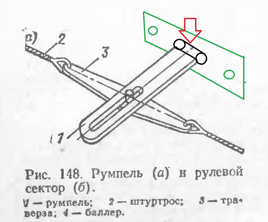

Переделать не сложно, поставить те же самые ролики на стойках, в те же самые отверстия, но внутри транца.
Вот нашёл у себя картинку схематично рисовал, уже не помню кому то в другой теме про "удлинитель-шарнир":
188220
Делать подвижным место крепления к тросам не обязательно, думаю принцип понятен.

Максим понимаешь, когда трос оттягивает ролик-это одно, но в твоём варианте трос давит на него, а при подъёме-опускании мотора, ролик будет выламывать, тем более кронштейн длинный и площадка крепления ролика мала.

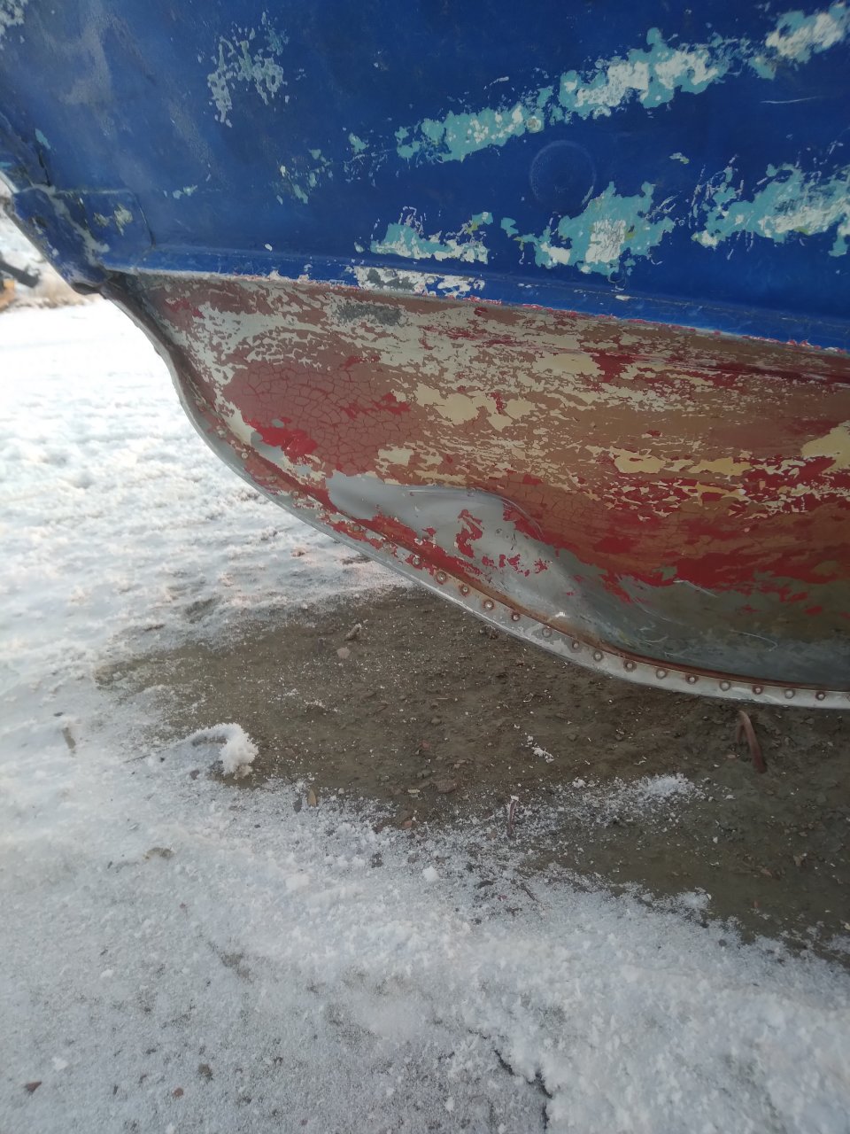

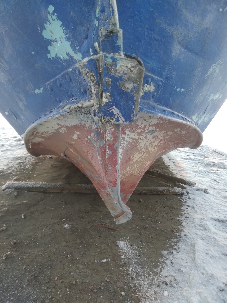

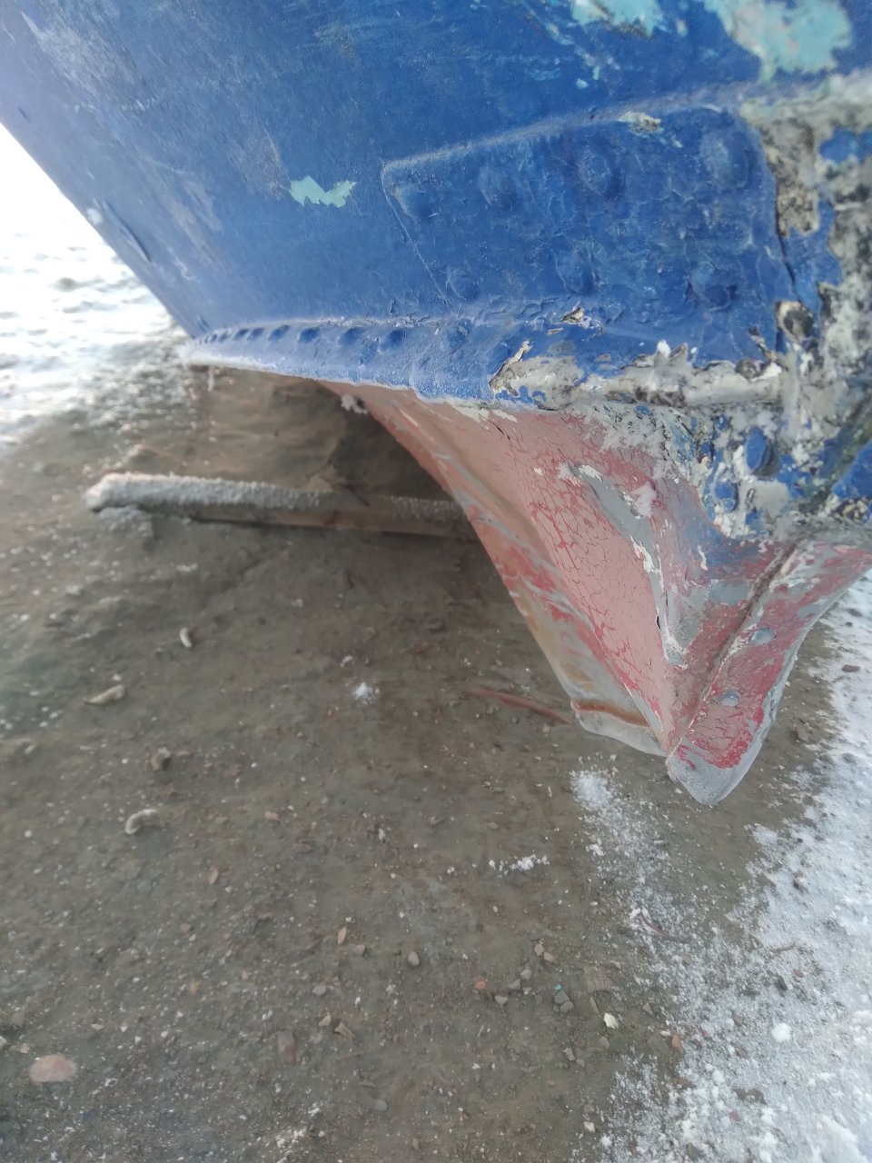

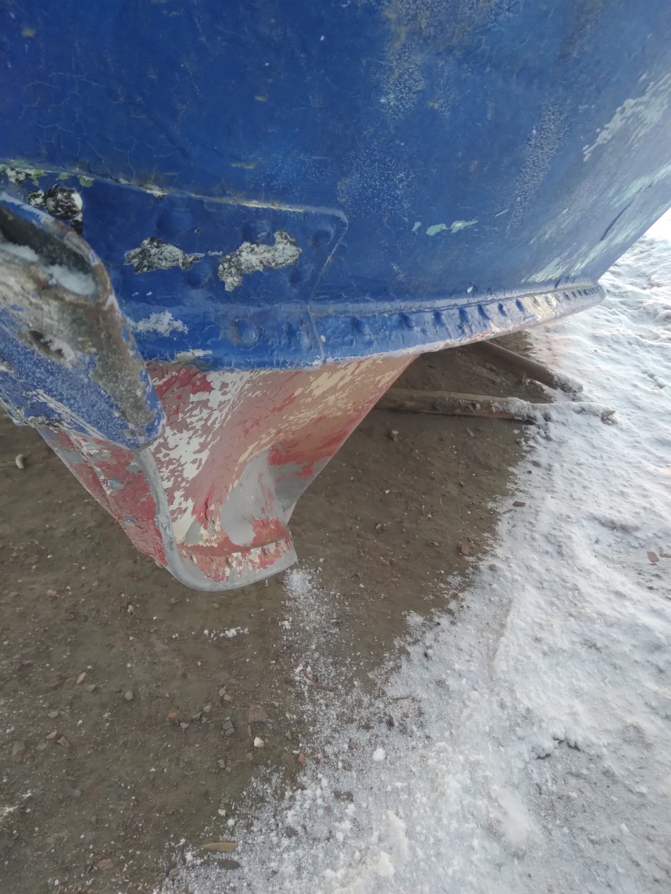

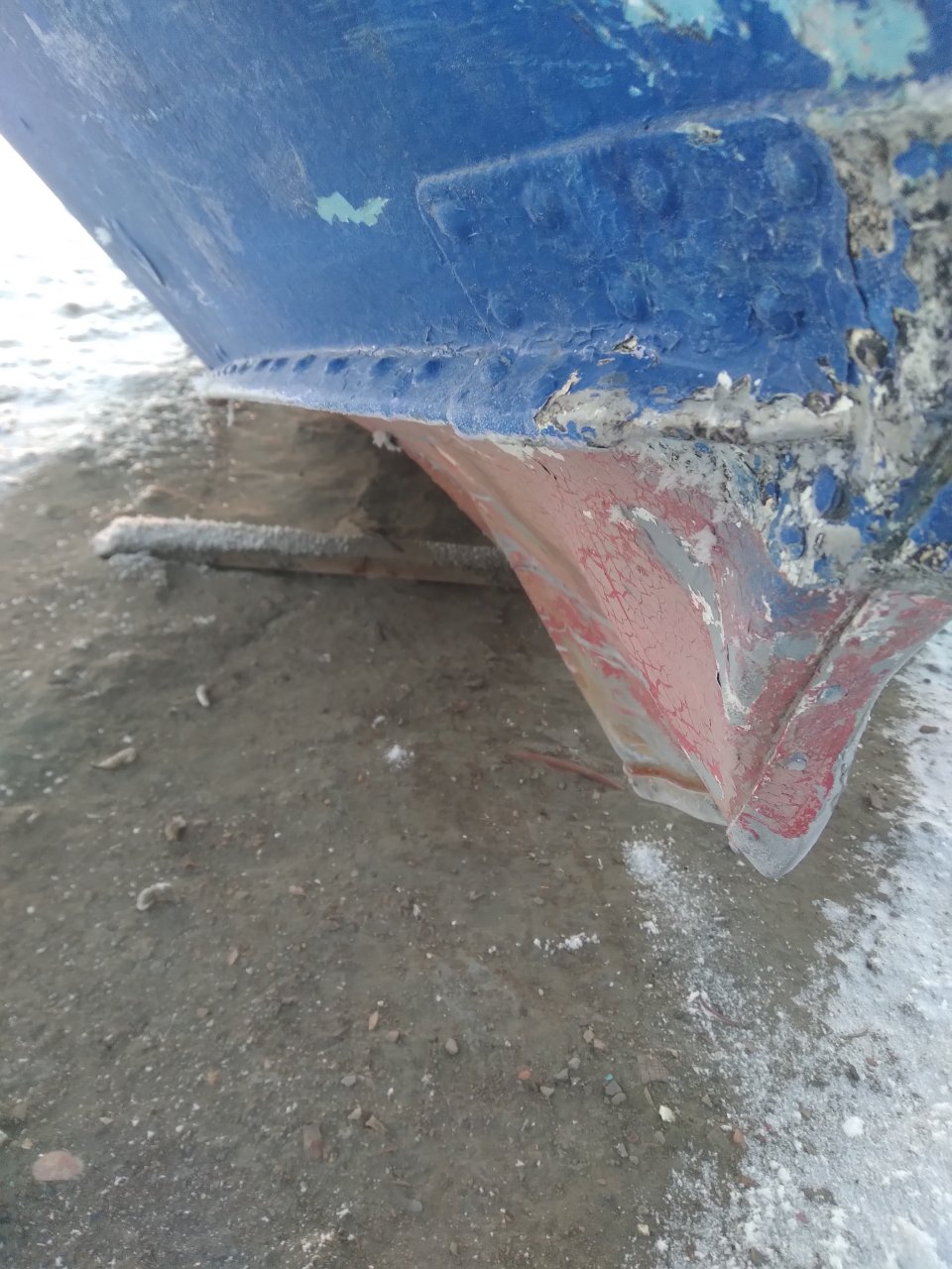

Привет всем я много лет на лодке.У меня Прогрес 4. Но вот нынче произошол токой случай.Вылетел на меляку поздней осенью а там замёрший порог из песка ну разворотил киль лодки.Может пасоветуете как его отремонить.
Фото повреждений надо посмотреть, прежде чем что то советовать!

Во как разворатил носяру.Форумчани жду ваших советов.

Я думаю полностью вырехать мятину отрехтовать и обратно пресондалить.Ну зто только бумки.Ну мужики жду советов.

А вот ешё что дело осложняется тем что я живу на крайнем севере.В посёлке где нет можно сказать нечего.Всё делоем из подручных матерялов.Как что сильно замудрёные совоты не прокатят.

Я на моём Прогресе уже делал карму и транец когда купил ваше убитый был траней полностью разберал убрал доску с нутри она згнила поставел толстую фонеру во весь траней из морскова контейнера с полов фонера ваше тема.усилил его уголком железнвм.и полностью поменял один угол кормы.
Nokolay
24.10.2021
Русское Устье
Прогрес 4
Тохатсу 50
Так что как гнуть железо прогреса я знаю.На заметку с одной стороны по линие згиба мылом черчиш желательно по жирней а здругой греиш техническим феном я грел газовой горелкай мыло наченает преобретать коричневвй цвет вот тогда надо загибать.Ну пешити.

А сейчас межите посмотреть фото.жду советов.

Делал я точно такое-же повреждение.Правда-это было лет восемь назад.На рыбацком стане-у друга детства.В общем-внутрь ставил гидравлический разжим(крокодил),две вытесанные дощечки(по форме скулы.И грел паяльной лампой,простукивал.Ростукивал кувалдочкой.Ушел почти весь день.Помогал мне еще один друг.Он-внутри люка,а я -снаружи.Лодку пришлось перевернуть.

Токой вариянт я тоже думал спасибо за предложение.Жду ешё вариянты.

Толька я не понел а зачем вы лодку переварачивал?

Думаю ,что малой кровью ,по быстрому не получится.Я бы для удобства доступа ,снял верхнюю палубу,а дальше греть, давить ,стучать. :pardon:Что тут ещё советовать!?

А если срезать кили выше мятены нагреть отрехтовать ввпремить и обратно пределать
