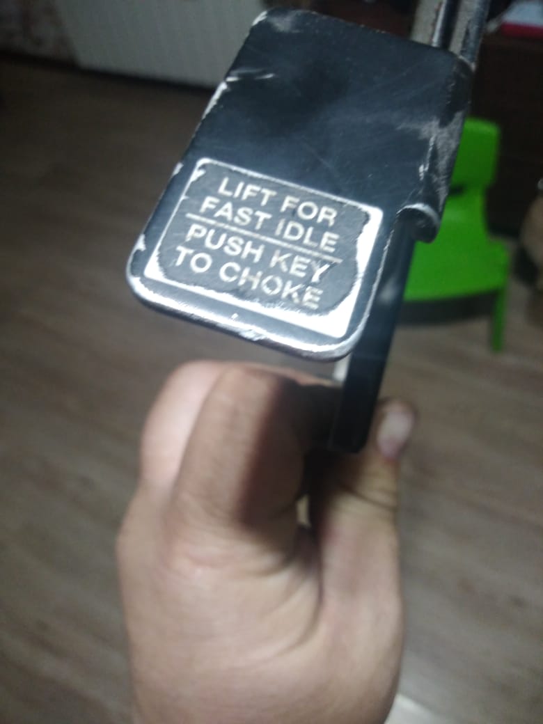

Еще есть ручка, судя по механизму - это плавная регулировка оборотов, например для прогрева мотора.

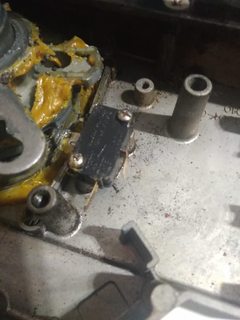

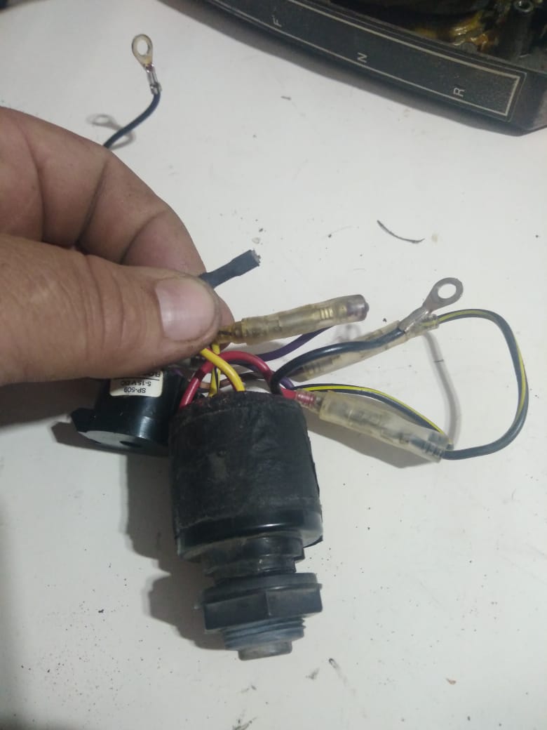

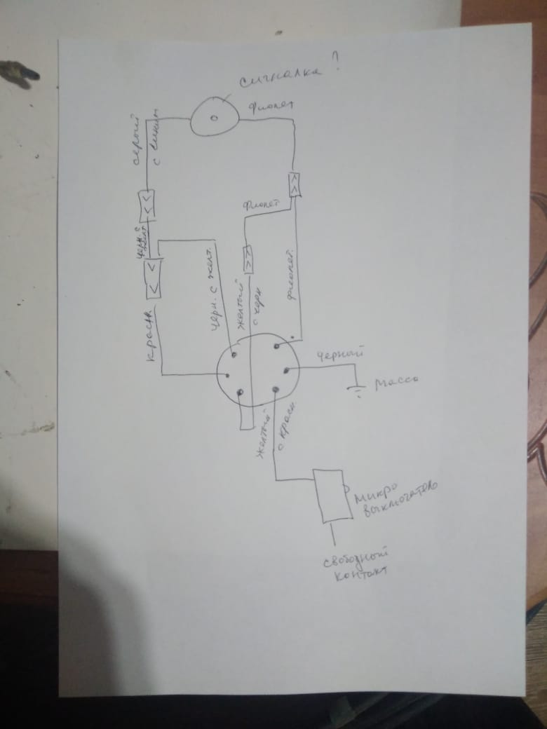

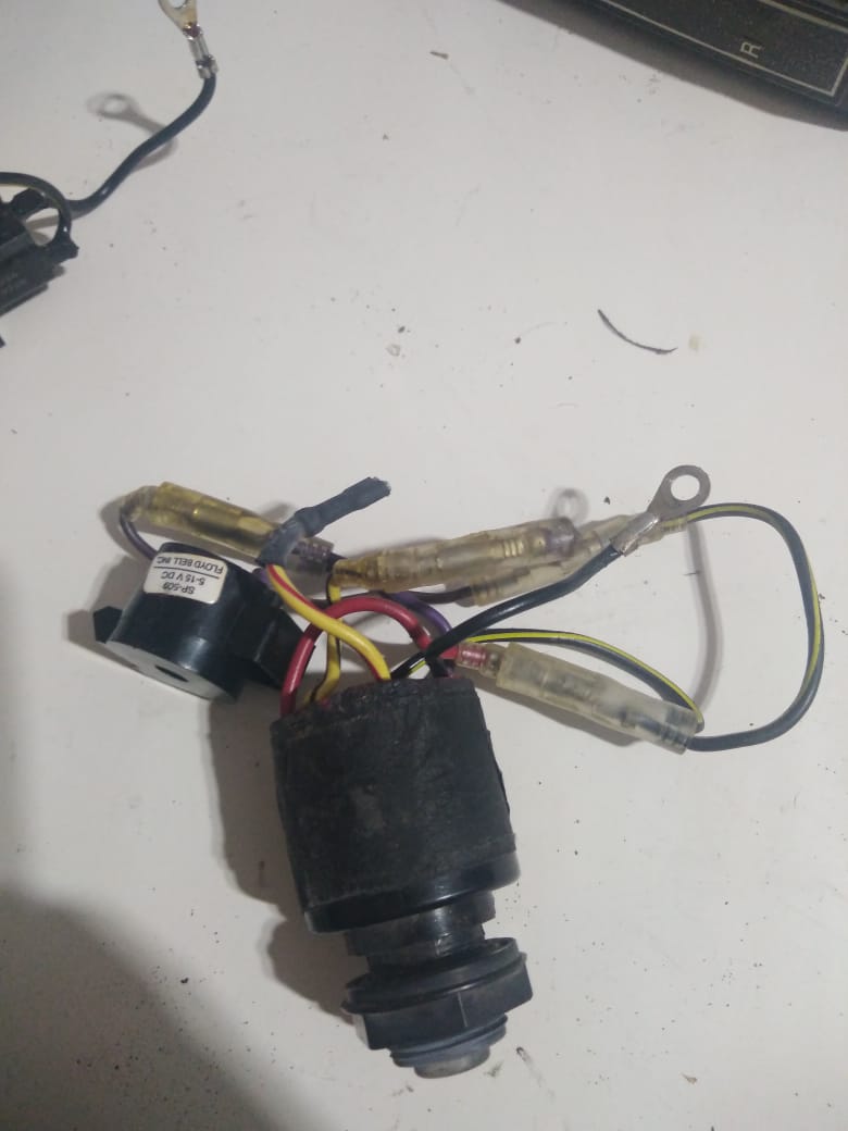

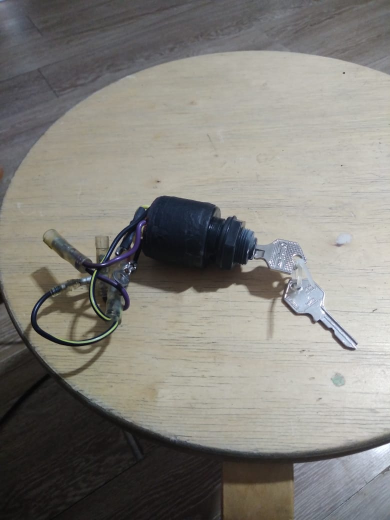

А вот дальше проблема. Ключ зажигания какая-то хрень (может сигнал?), и микровыключатель. Схема сборки проводов замкното-разомкнутая. В смысле наружу проводов никаких не выходит, а на микровыключателе всего один провод. Микровыключатель видимо должен срабатывать при повороте рукоятки на полный газ. Что он включать должен, или выключать? Непонятно. Сигналка зачем, а может это и не сигналка... Ну и замок зажигания ни к чему толком не подсоединен. к массе, к этой непонятной сигналке, и к микровыключателю проводком, который я на одном фото держу пальцами.

Может есть у кого коментарии, схемка подключения замка зажигания? Или ссылка на ресурс с разъяснениями.

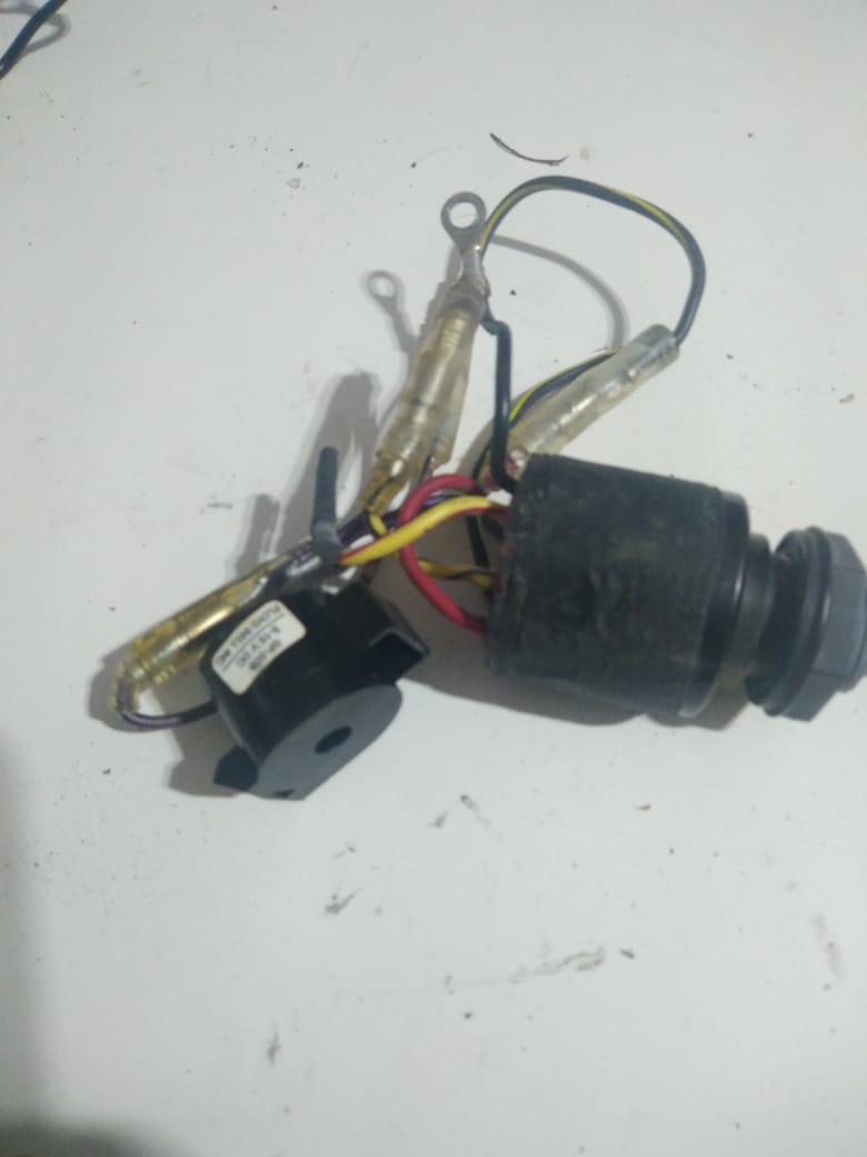

А вот сама схема соединения проводов замка зажигания. Причем провода уложены аккуратно.
3 134
1 298

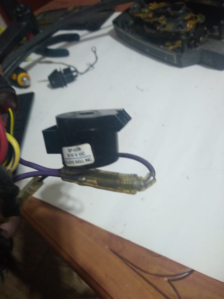

1 Микруха-блокировка зажигания при влюченной передаче. 2 Пищалка-зумер перегрева двигателя. 3 Выключатель с двумя проводами-наверное подсос. 4 Фрикцион-поджим ручки газа-реверса, можно ослабить, можно затянуть.
2 111
Далее - какой-то выключатель. Провода: черный и черный с желтой полосой. Черный прикручен к массе машинки. На корпусе есть надписи RUN и OFF. Какой-то размыкатель массы, что-ли... ???
Кнопка "Стоп", под чеку на шнурке. Положения рычажка, "RUN" - работать\ движение\ вкл., "OFF" - стоп\ выкл.
Выключатель, Володя правильно написал - для "стопа" двигателя, только подключен у меня как-то по странному... Какие-то схемки я нарыл в интернете, сижу изучаю. Сам замок прозвонить надо еще.

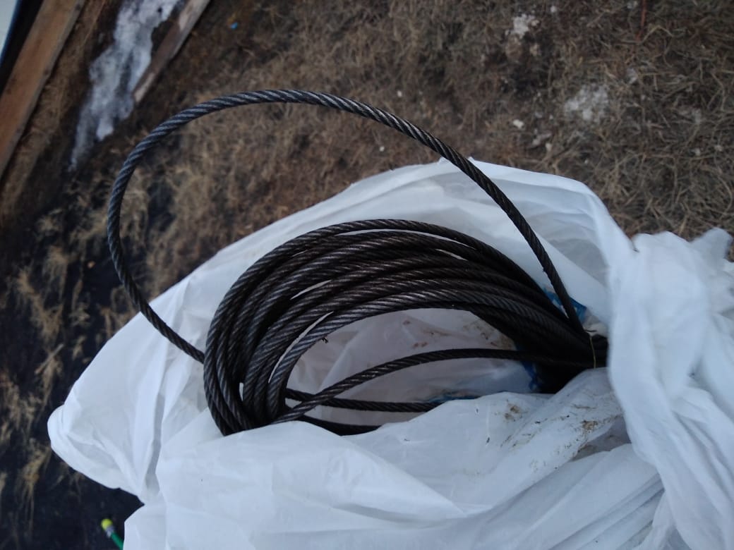

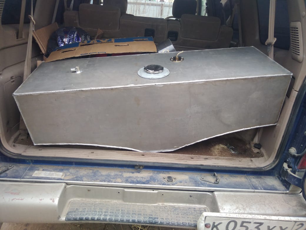

Похвастаюсь. Подогнали мне бак на 65 литров и тросик от судового ДАУ (жестковат оказался). Халява....

И всё-таки, может у кого есть схемка подключения замка зажигания?

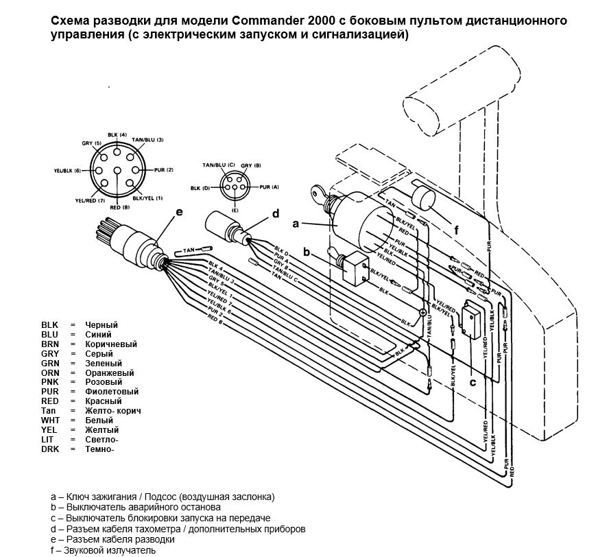

Максим, по машинке тебе все правильно написали, схемку сюда задублирую:
152672

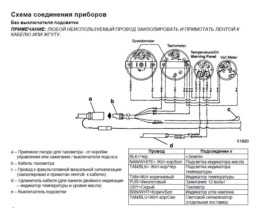

Вот еще:
152787
152788

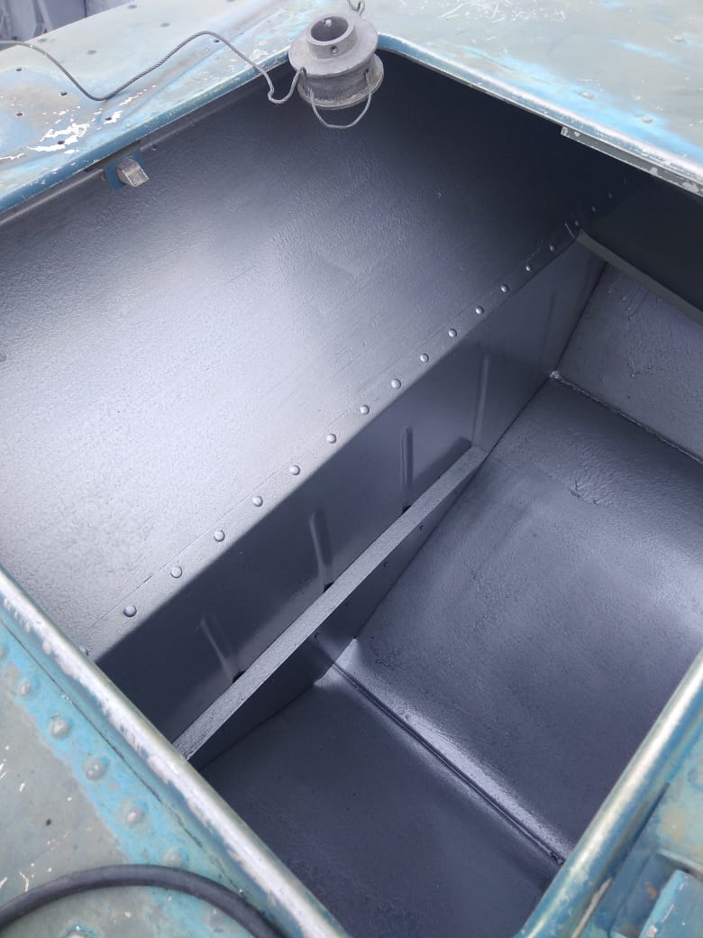

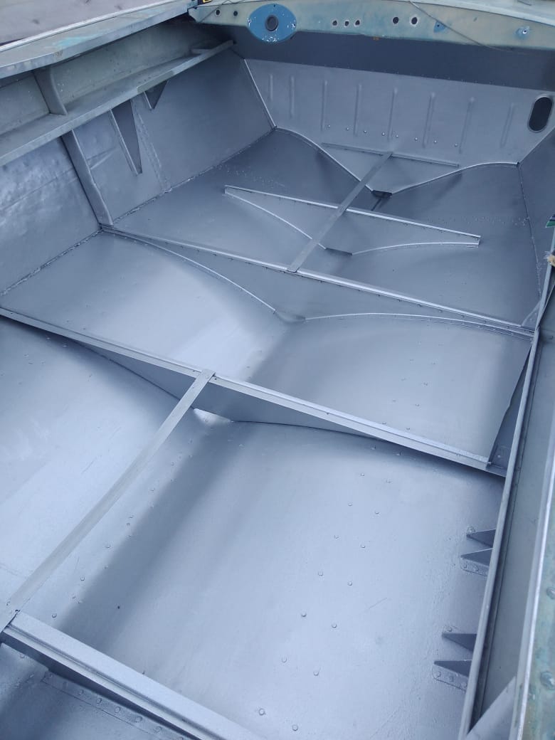

Решил покрасить внутренности лодки, покрасил куда достал грузовой отсек в носу, и кокпит на сколько хватило краски, полностью покрасить краски не хватило немного... ))) Красил грунт-эмалью по ржавчине "Спецназ", с эффектом жидкого металла.

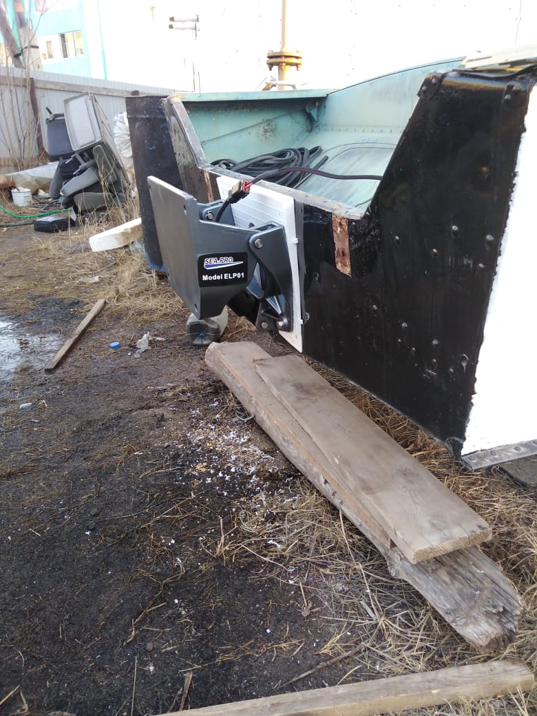

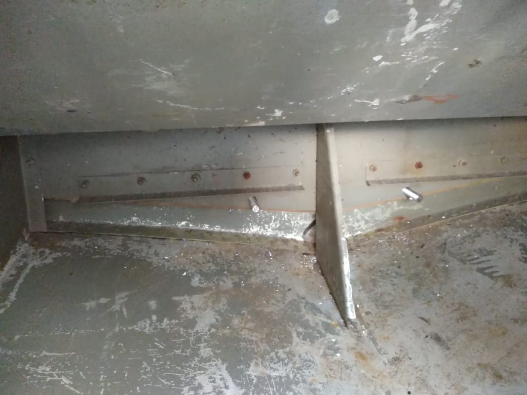

А еще нацепил на транец электроподъемник. Пока не на постоянку. Болты попаликак раз в доску.

Ну всё, теперь Прогресс будет самовосстанавливаться, как жидкий терминатор :))
Макс, а зачем клин под подъёмник?
Я тоже сегодня отдал старого Прогресса и положил старт работам с новым корпусом. Отсверлил кронштейны крепления колёс и связанные с ними усиления. Черняшка немного корродированная, отдам детали в пескоструйку.
По моему низковато , около 40-50 мм от родного поднять нужно , если нога S и клин без надобности, лучше дюралевую плиту от 4 мм поставь.

Я клин купил еще мотора не было, потом мотор взял, ну и последним приобрел электроподъем. Не помню в какой теме похвастался приобретением, посоветовали клин "не выбрасывать", а поставить под подъемник. Вот и поставил. Я еще просто подвесил не крепил намерво, посмотрю, может и уберу. А может оставлю.
Я с час вымерял как этот э/подъемник выставить. Дело в том, что плита за которую мотор крепится выше самого крепления почти на 8 см. И в ней есть крепежные отверстия, равно как и на моторе. Вот я и порешал, что мотор к плите лучше крепить болтами, чем штатными струбцинами, хотя и ими можно тоже закрепить "в помощь". И если цеплять мотор на болтах, то он как раз на 3 см поднимется. Таким образом в случае необходимости мотор можно будет приспустить и крепить струбцинами, а для подъема вверх, на моторе есть еще отверстия. На счет клина - подумаю, а плита зачем? Транец усилить?
9 618
6 352
Конечно! Плита нагрузку распределит (и она ,желательно, должна быть больше клина по площади и крепиться к силовому набору) , а клин твой ни о чем с этой точки зрения. Его задача изменить угол наклона мотора, но сдается мне, что именно в конфигурации с таким подъемником это как раз и не нужно. Это для моторов с гидравликой приблуда. Я бы пока убрал.

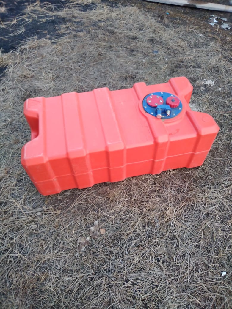

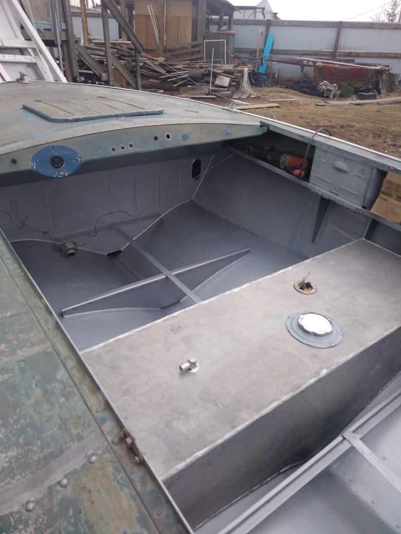

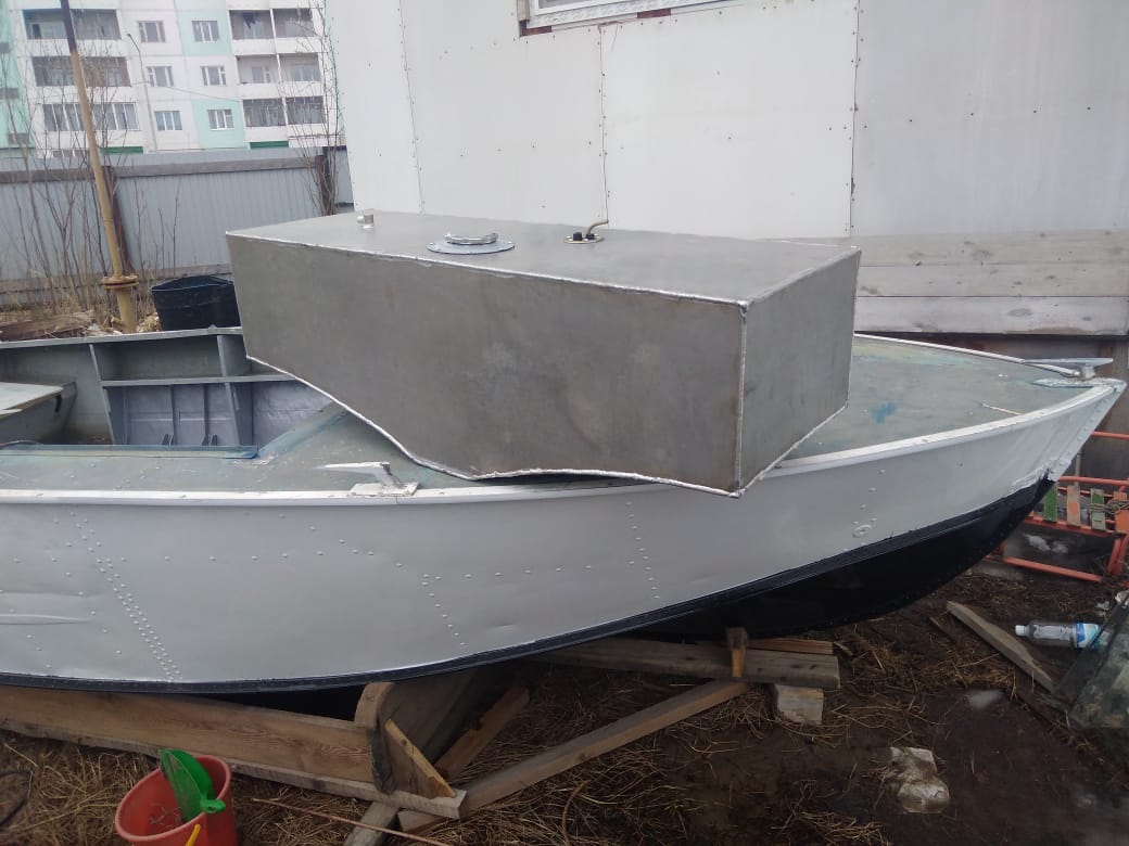

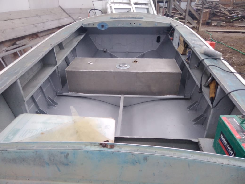

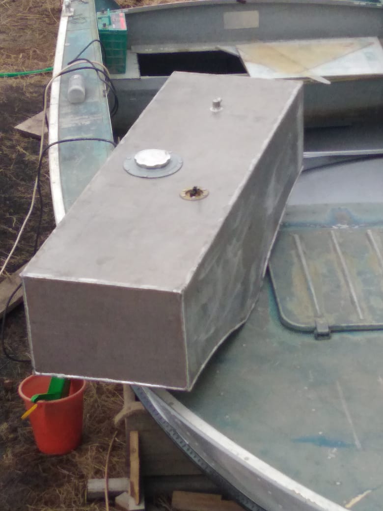

Сегодня забрал заказанный ранее топливный бак. Примерил на место ... Практически лег как влитой. Обошелся он в 7тысяч + 1550 датчик уровня с прибором. Теперь надо его закрепить, вокруг него сварганить короб (рундук) и сверху установить сидушки. Доступ к баку планирую из кокпита, между сидениями будет лючок, через который и будет доступ к горловине. Понимаю, что есть множество минусов заправки из лодки, но пока решил сделать именно так. Не понравится - в будущем переделаю.
