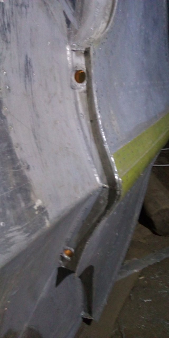

Мой тебе совет: ищи заклепочник, компрессор и полнотелые заклёпки. Ты отлично отрихтовал вмятину и будет обидно, когда болтами все запорешь. Не дают они такого натяга, как заклёпки. Я тоже из говна конфетку делал и знаю о чем говорю.
Спасибо за совет но клёпки и тем болие закёпочник здесь не достать.
Nokolay
24.10.2021
Русское Устье
Прогрес 4
Тохатсу 50
Отрехтовал превосходно , Борис дело пишет , стыкуй изнутри накладкой ( полосой в 4 ряда в шахматном , с шагом 25 мм , на углах с перехлестом , подсечку на полосе сам сообразиш как сделать , а если заклепки в потай поставиш будет супер ) , естественно на герметике.
Спасибо за похвалу.Я так и хочу делать накладкой из нутри ну и на герметик.

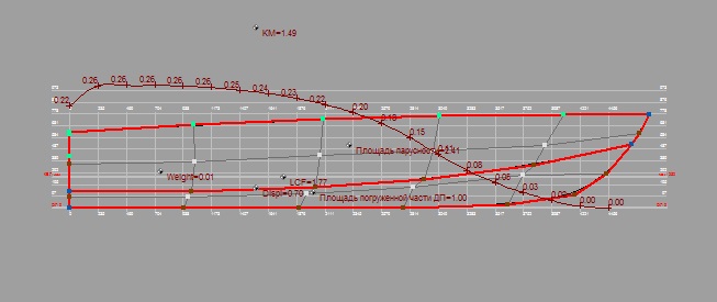

Прогресс-4 имеет немного не оптимальные параметры гидродинамики.
Я точно скопировал обводы и вот что получилось:
225604
После небольшого поиска оптимума получилось вот что:
225605
Пришлось прибавить в килеватости и в плавности обводов скул. В результате оптимизации уменьшилось гидродинамическое сопротивление и снизилась буксируемая мощность на скорости 13,06 м/с. Подвесной мотор "Вихрь-30".

Самое простой способ добиться обозначенного - снижение веса и смачиваемой поверхности. Увеличив килеватость (не знаю насколько Вы это сделали в своем расчете), по факту вы увеличили смачиваемую поверхность. Применив фанеру под стеклотканью Вы увеличиваете вес, увеличивая тем самым смачиваемую поверхность. Обозначенные мной зависимости нелинейны.
Изменив обводы Вы (возможно) улучшили всходимость лодки на волну, ИМХО.
Если не прав, поправьте.
elacom
15.08.2021
136
71
Уфа
ВМ-650
В-30
Смачиваемая поверхность задавалась интегрировано. Так что тут собственный вес лодки компенсируется весом загрузки. Всходимость, верно сказано. Переход в режим глиссирования наступает раньше. Развесовку по деференту не рассматриваем. ЦТ в обоих случаях одинаков. Момент перехода на режим глиссирования более плавный из-за меньшего сопротивления Rt-1,182 kH в сравнении со стоком Rt-1,32 kH. Ну и соответственно при меньшей скорости. Винт рассматривался тоже другой конструкции.

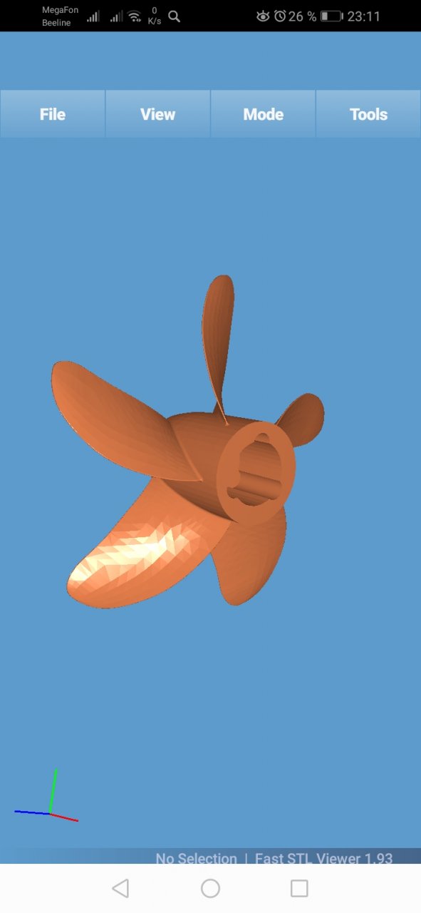

Не чем не примечателен, просто посчитан под параметры оптимизированного корпуса и внешних скоростных характеристик Вихрь-30. Вот собственно и всё. А на чумачечих всё и держится. Слишком умный будет тысячу оправданий искать, а не слишком умный возьмет и сделает. Так что это нормально.
Есть ещё винт на 2 лопасти, но думаю что для П-4 это перебор, мы же не в спорте участвуем на Прогрессе и пустыми не ходим.
9 744
6 512
Не понял, что ты хотел сказать про винт. Совсем не понял... И где ты такой сделаешь, из чего, в какой среде он будет работать... Винт, это последний штрих в моем понимании. Любая доводка комплекта в состоянии здорово изменить эффективность винта, скоростные и экономические характеристики комплекта. Меня как раз и терзает вопрос: на придется ли винт поменять после текущей модернизации, а сделать это будет очень не просто.

Я про винт не скажу пока не испытаю хотя бы на стоковом Прогрессе-4. Расчет мой, цели и задачи тоже мои. После испытания уже что то вменяемое можно будет рассказать. Думаю двумя способами сделать. Сварной из нержавейки и литой из нержавейки.
9 744
6 512
Посмотрим... Тестил один винт из нержи, ставили его же на такую же лодку с другим мотором - не пошел совсем под полтосом и моим недополтосом. А вот на тридцатке, человек который мне его делал сказал, что ещё как пошел. У нас вибрации, жёсткая работа и срыв на максималках, а на 30 все хорошо.
Сделал он мне другой, но с корректировкой, и я его вытащил-таки из воды на треть.
Пока ты комплект на воду не поставишь, не подберёшь к нему лучший винт из люмишки, не выставишь мотор, эксперименты с с негражданскими винтами сомнительны. Негражданский винт все равно потребует корректировки навески мотора, там все очень не просто.
