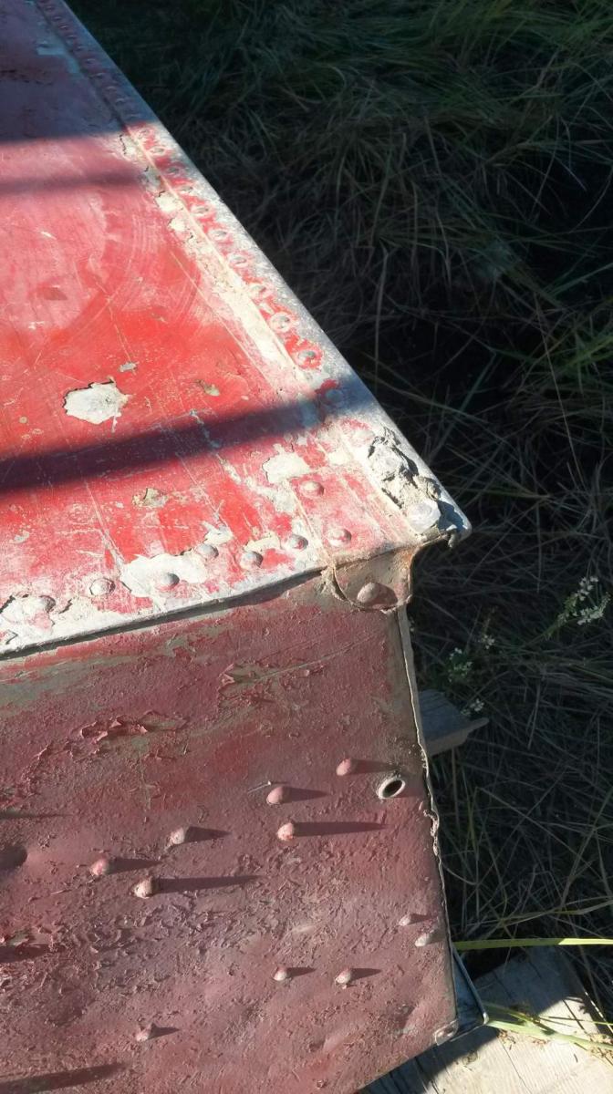

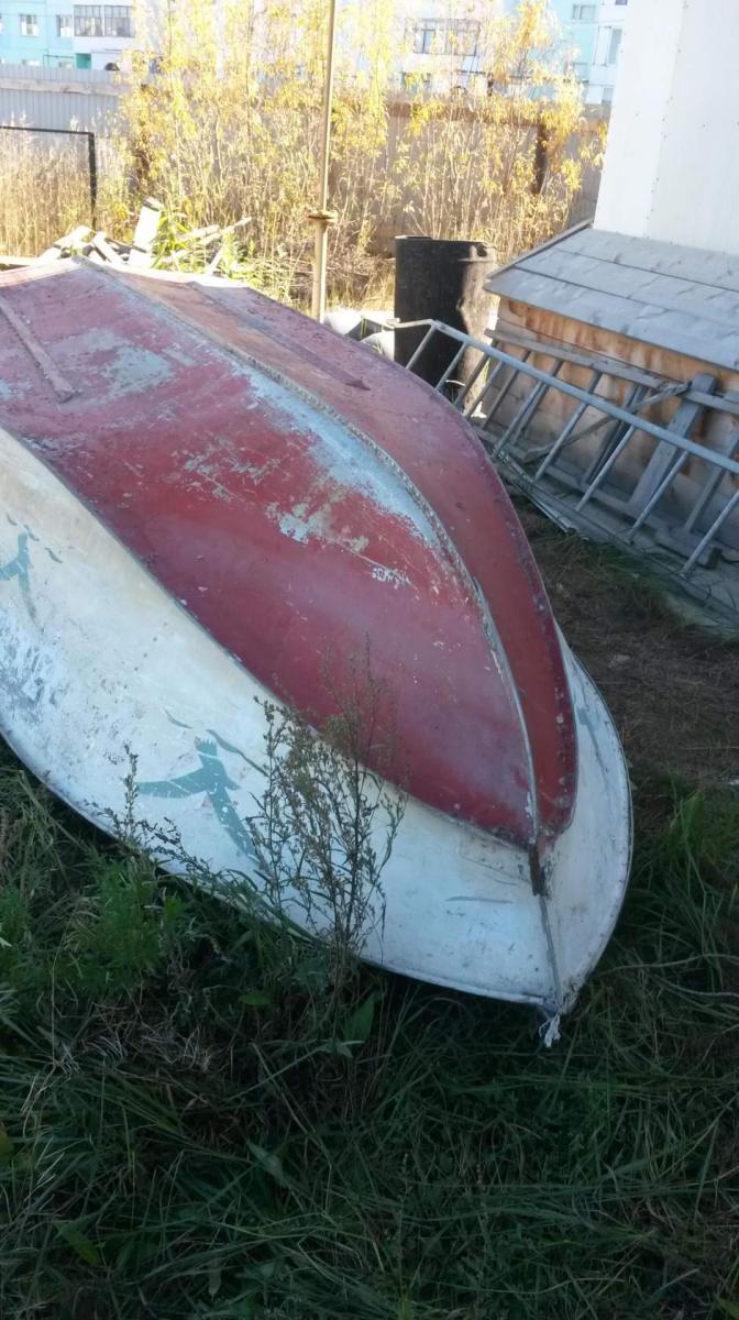

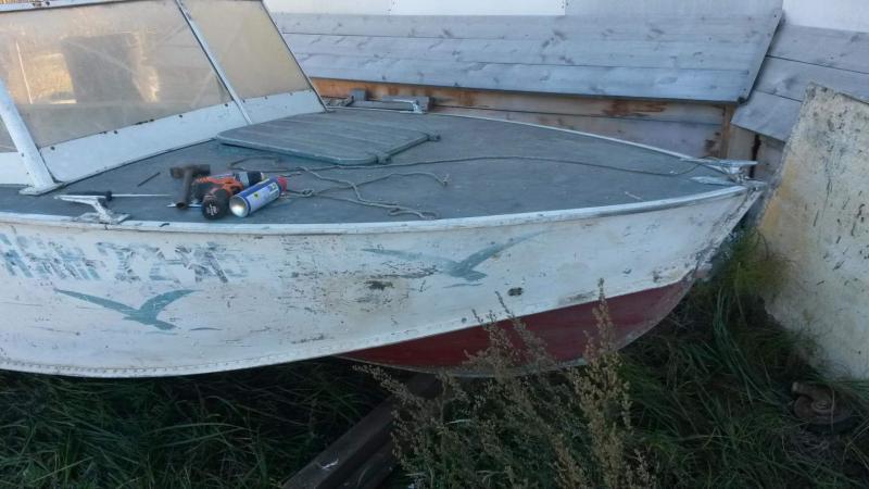

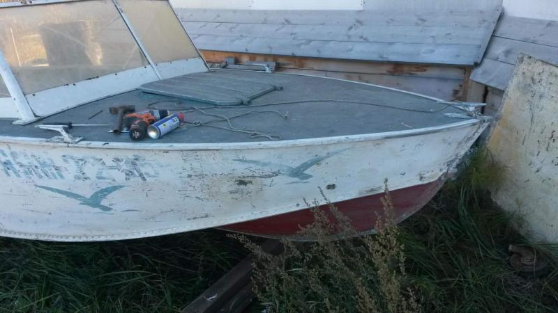

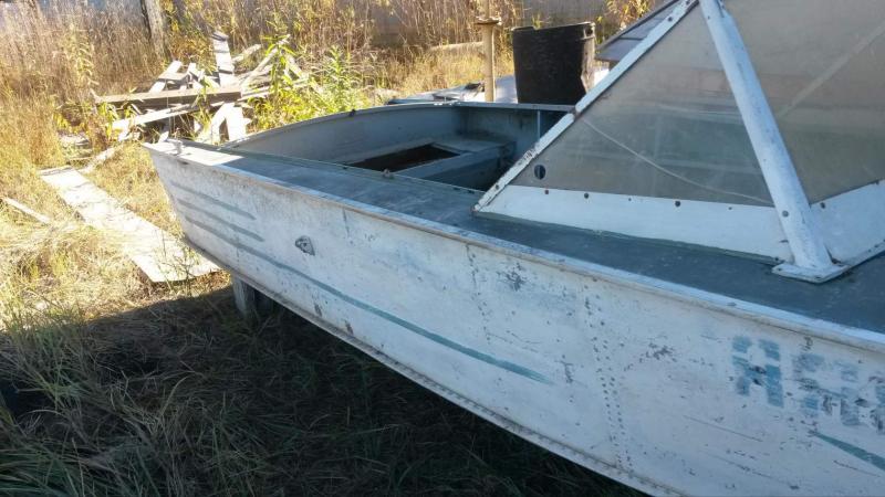

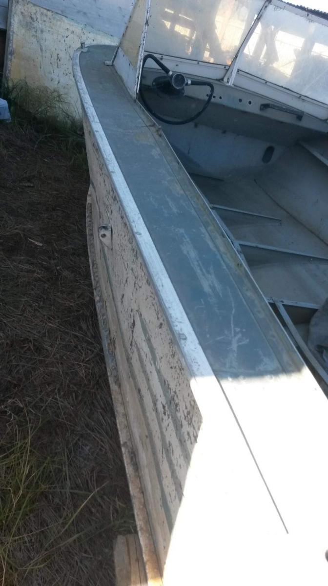

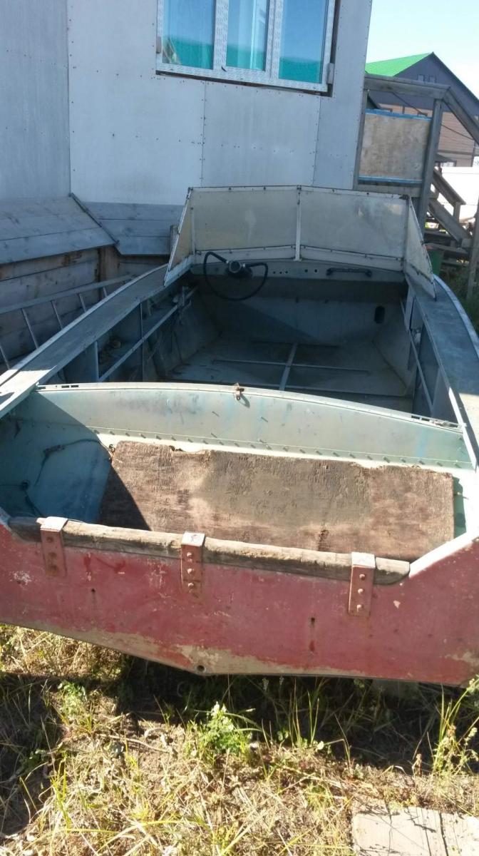

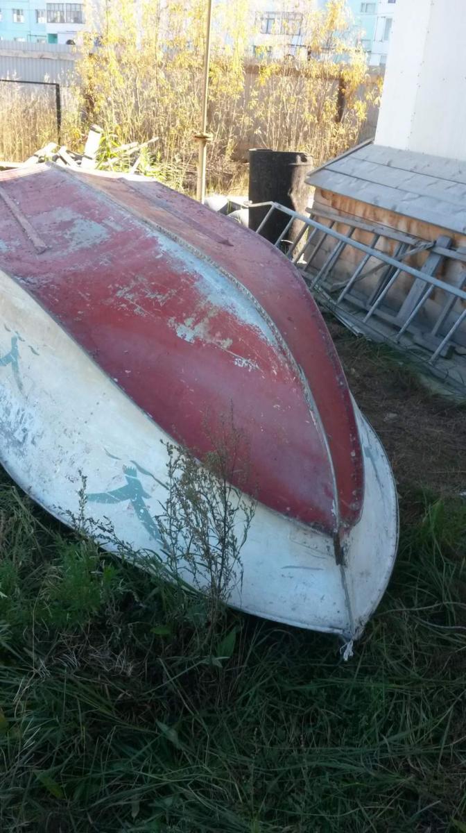

Вот таким он меня встретил.

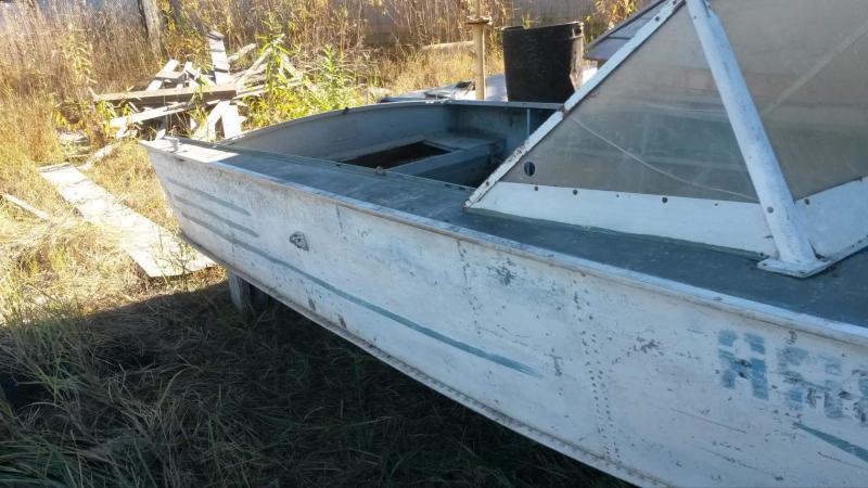

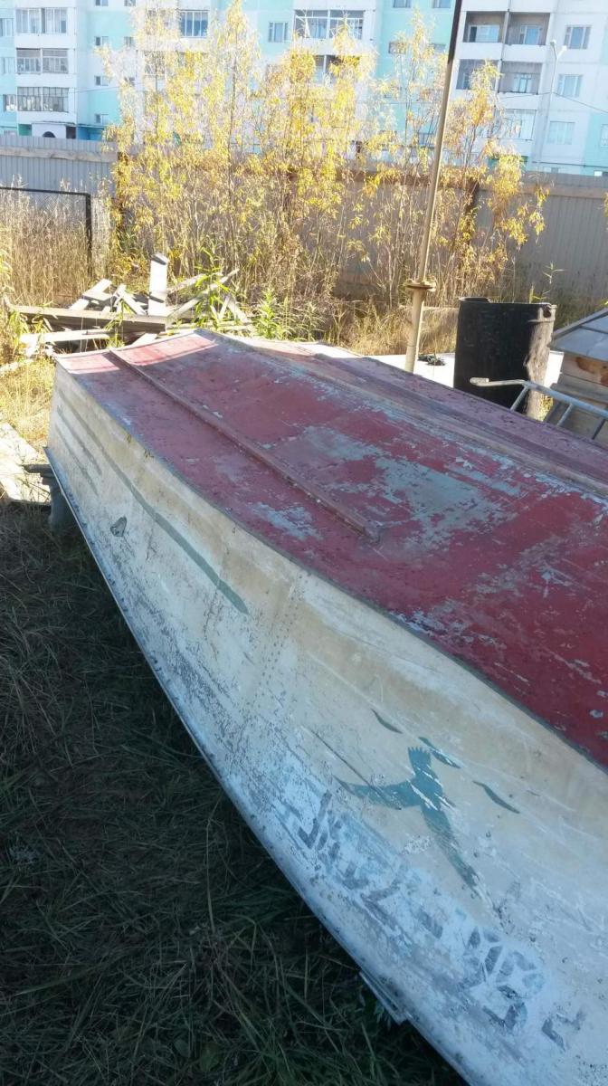

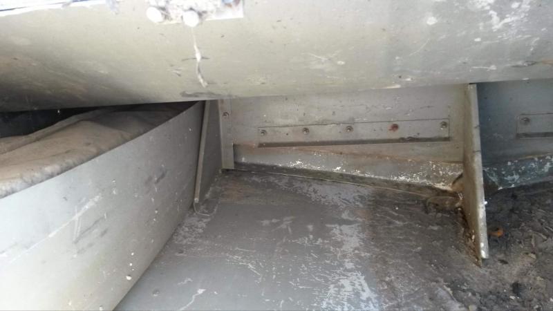

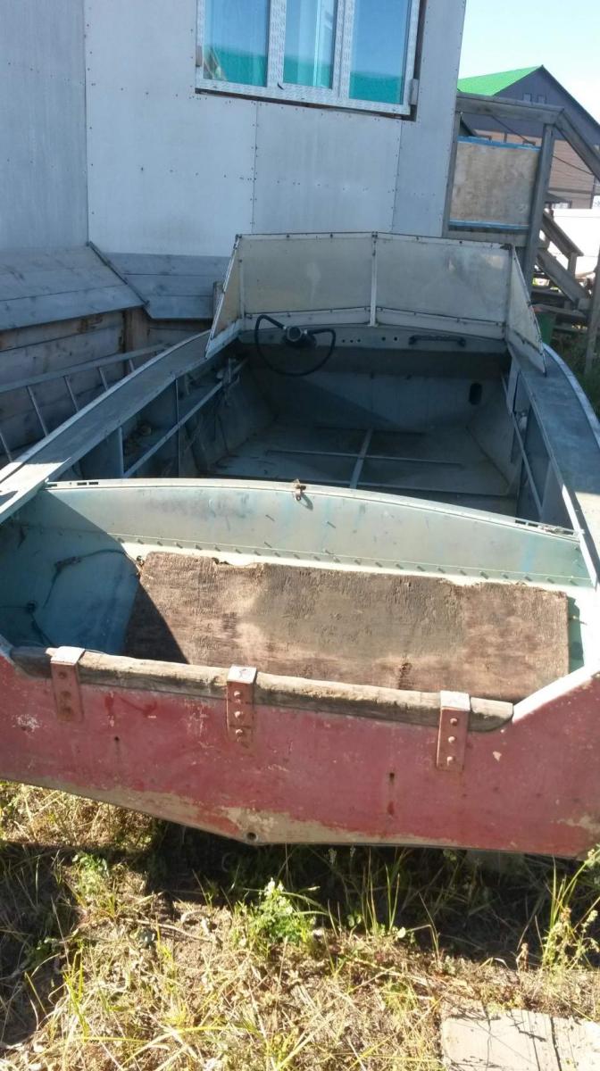

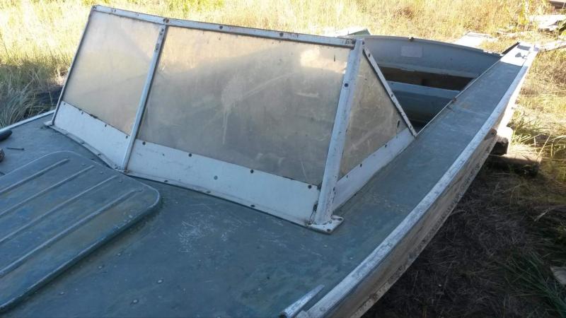

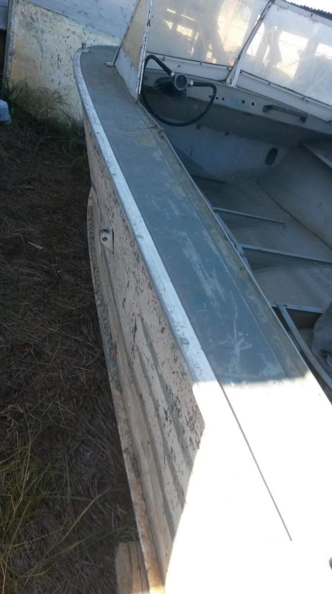

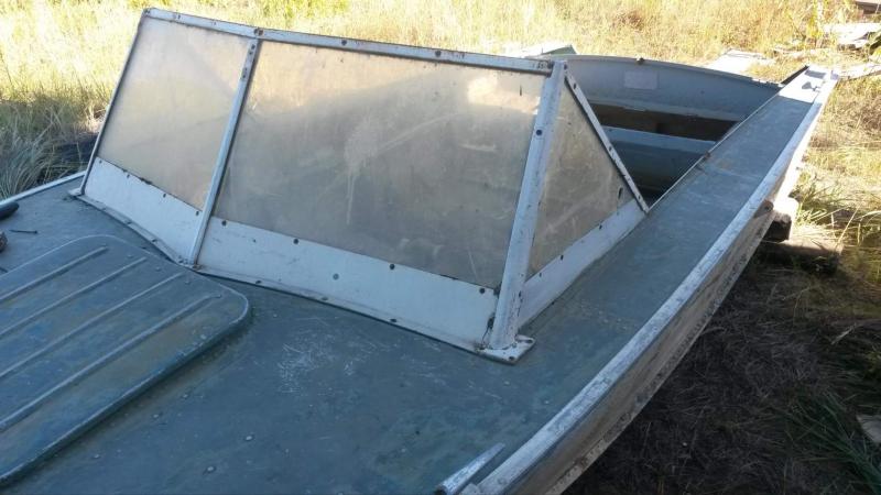

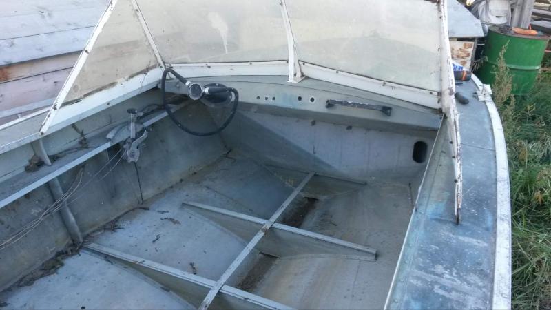

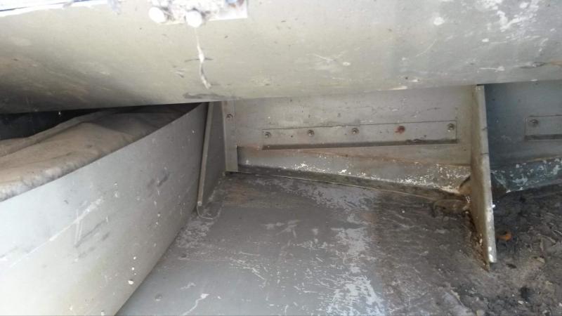

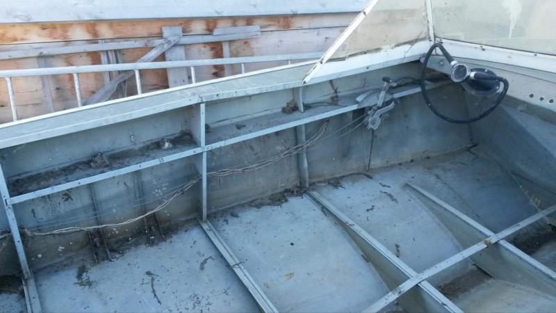

Более тщательный осмотр произвел уже дома.
  • 129,5 КБ Просмотры: 3 172
  • 40,7 КБ Просмотры: 3 211
  • 52 КБ Просмотры: 3 227
  • 83,2 КБ Просмотры: 3 140
  • 121,7 КБ Просмотры: 3 314
  • 38,8 КБ Просмотры: 3 202
  • 50 КБ Просмотры: 3 205
  • 63,5 КБ Просмотры: 3 238
  • 52,2 КБ Просмотры: 3 249

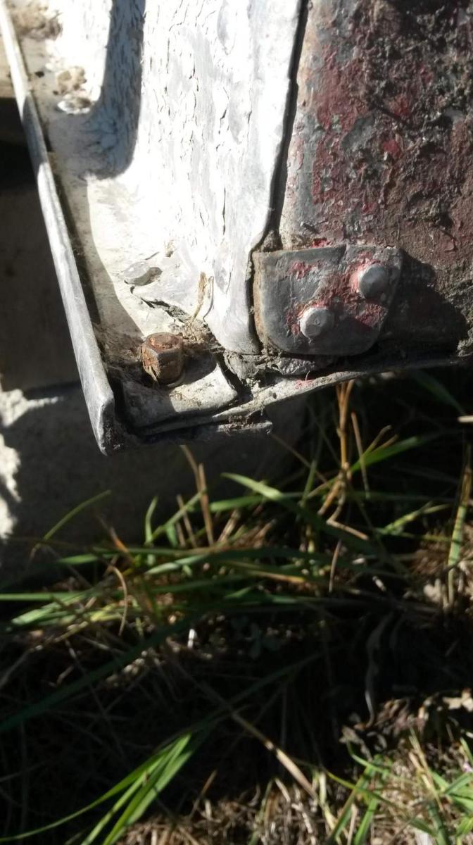

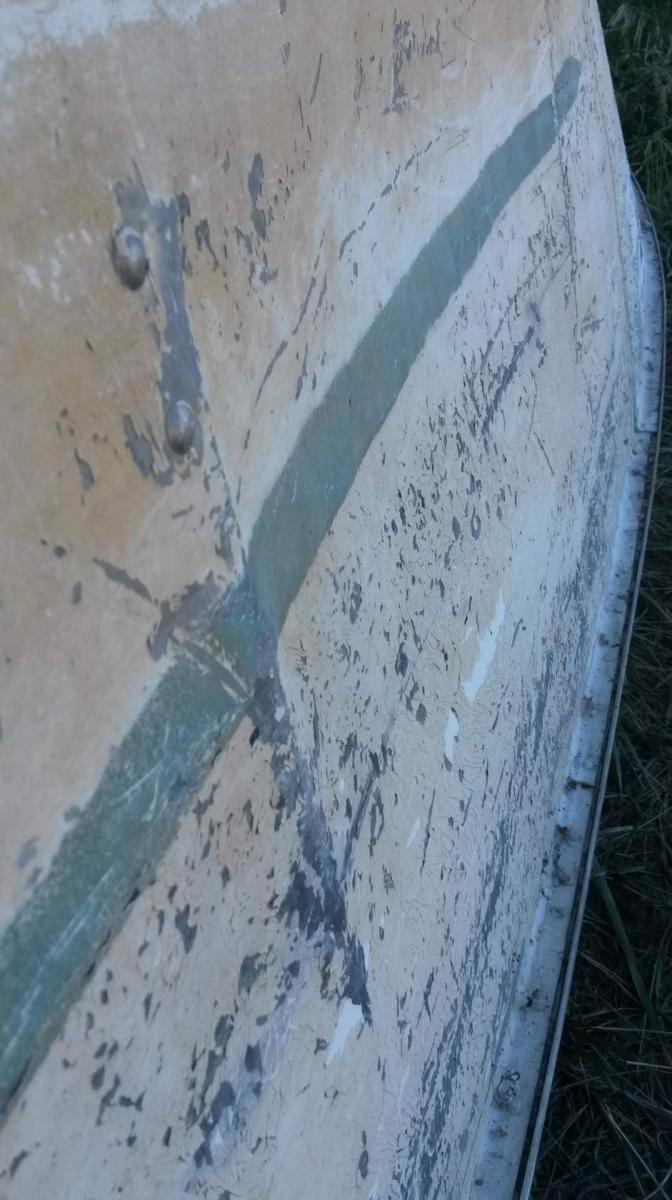

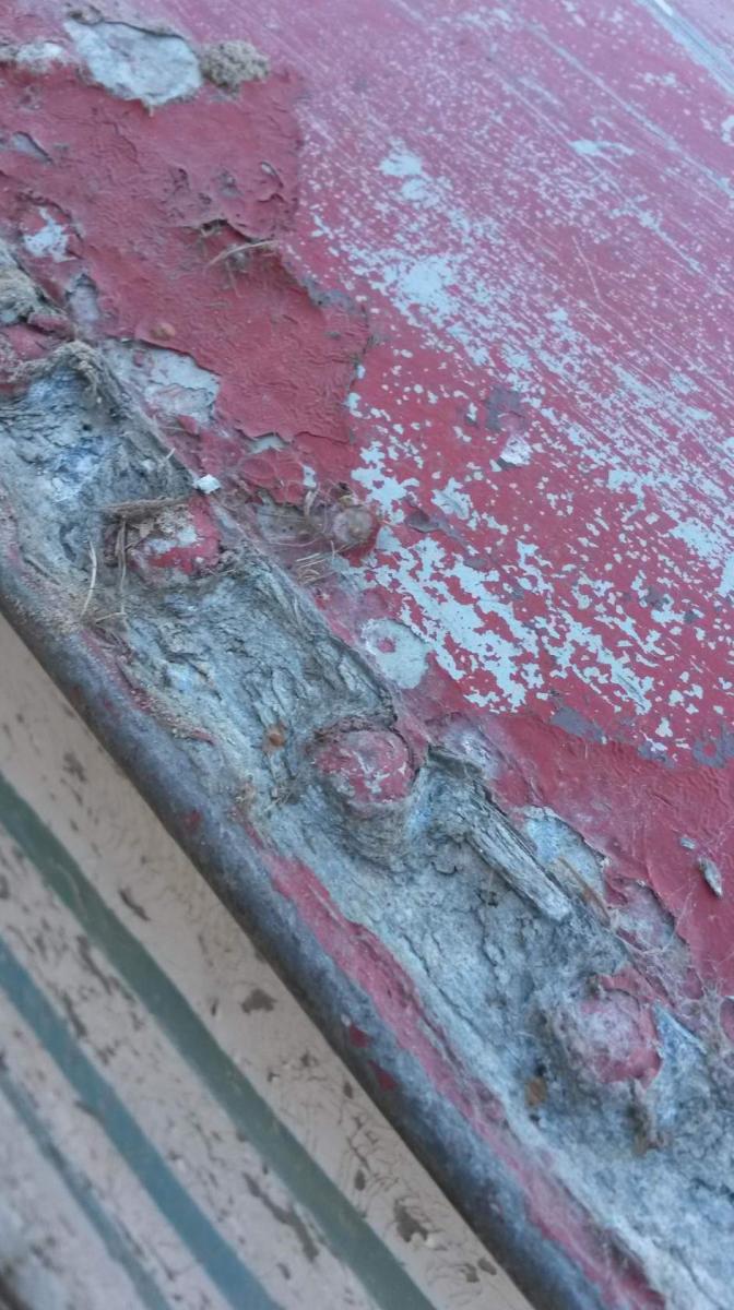

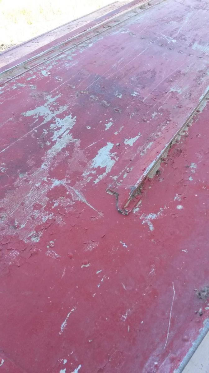

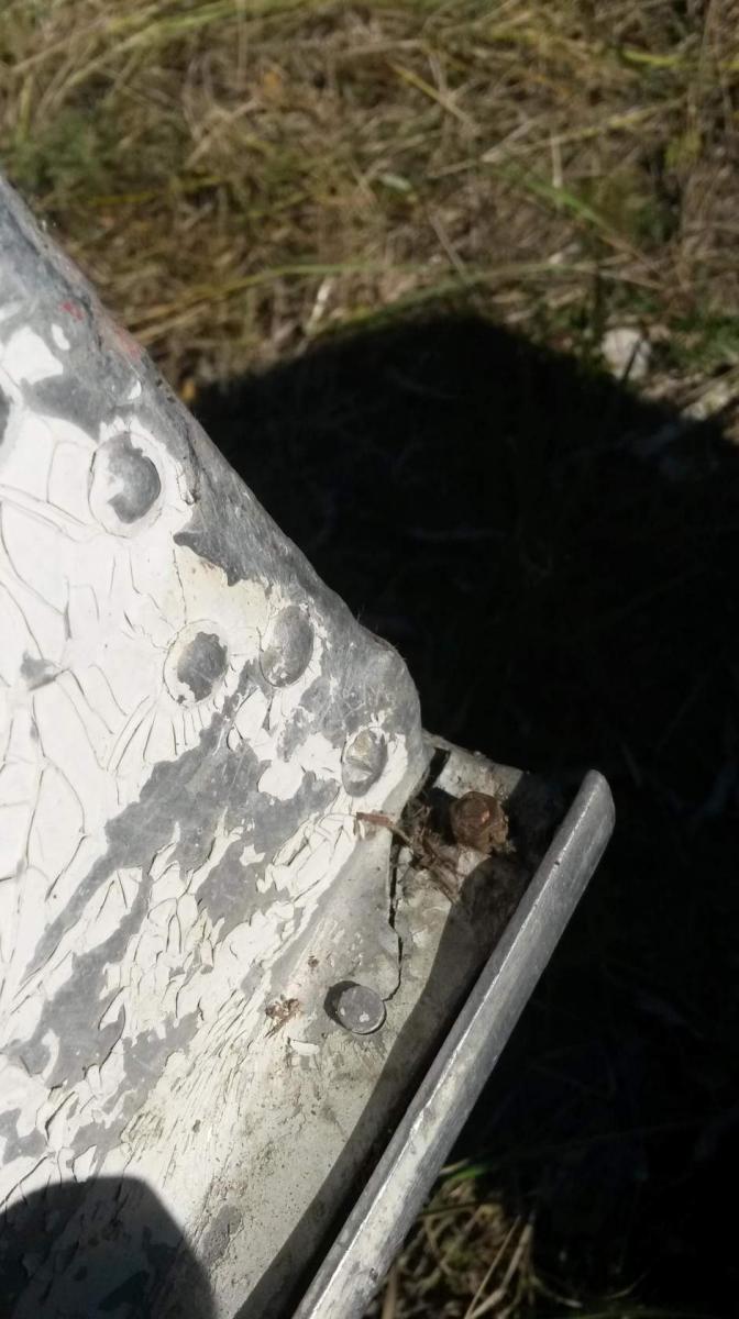

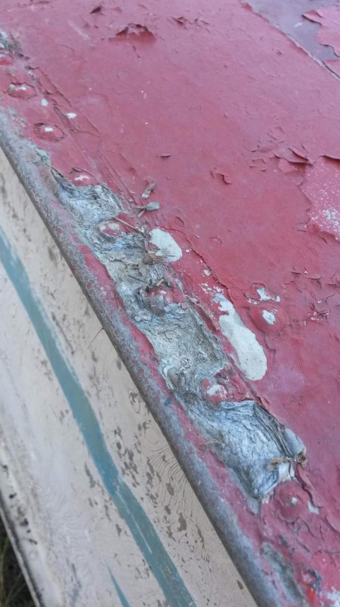

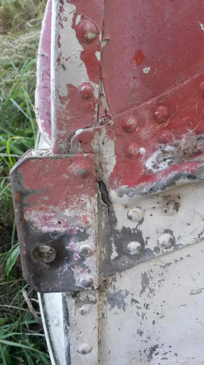

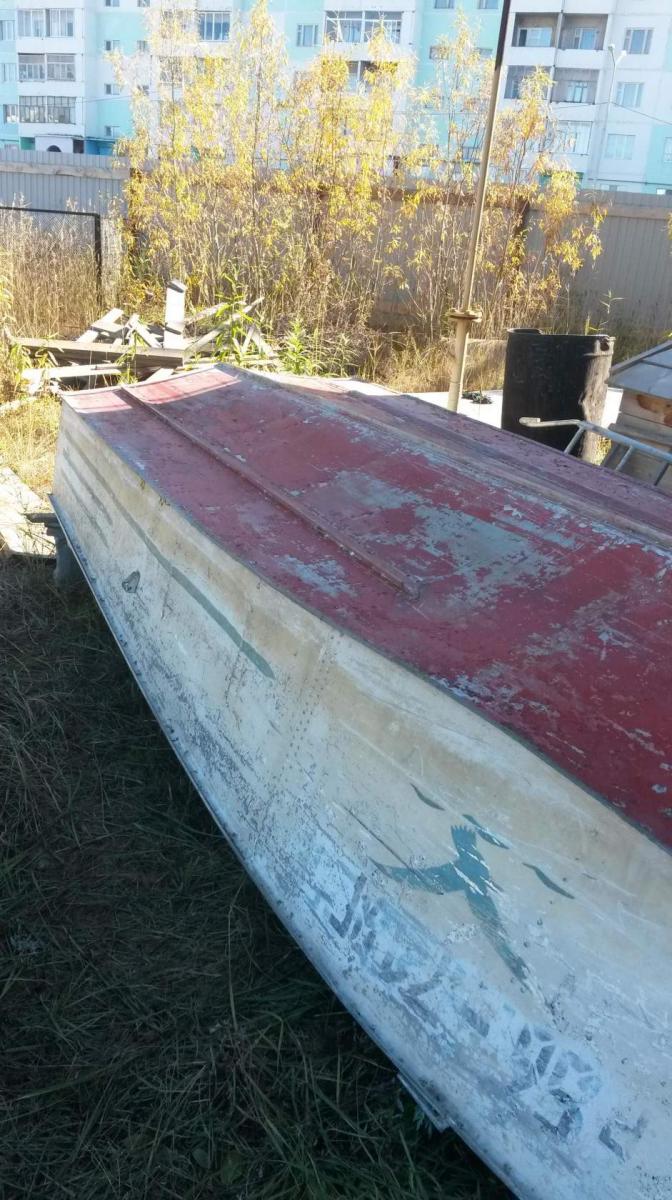

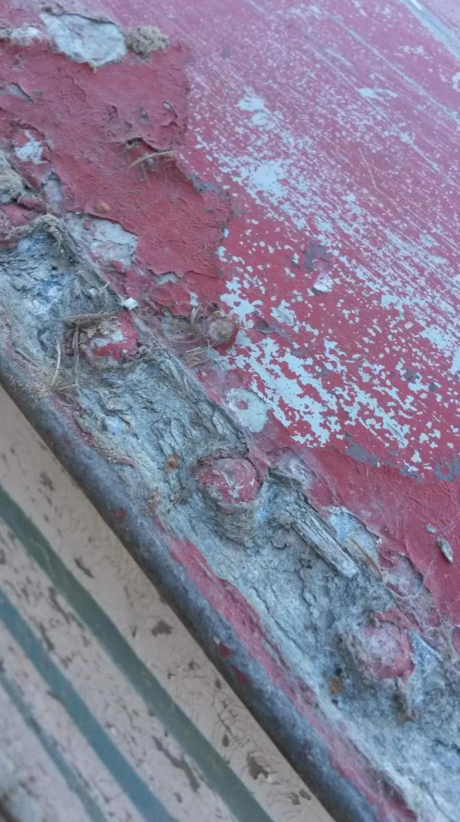

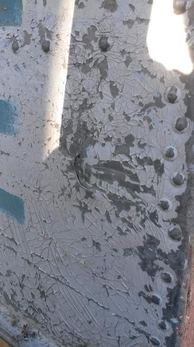

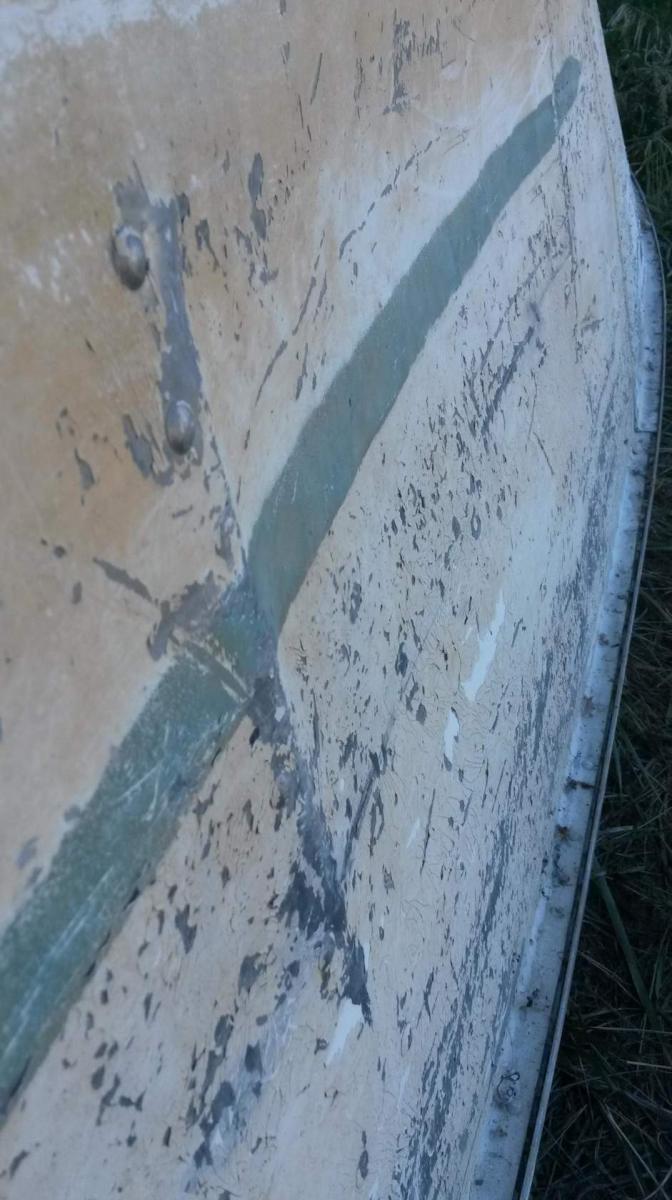

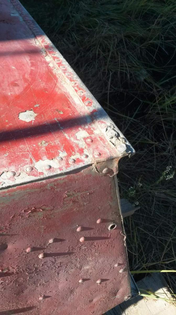

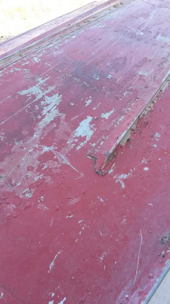

А вот и основные дефекты.

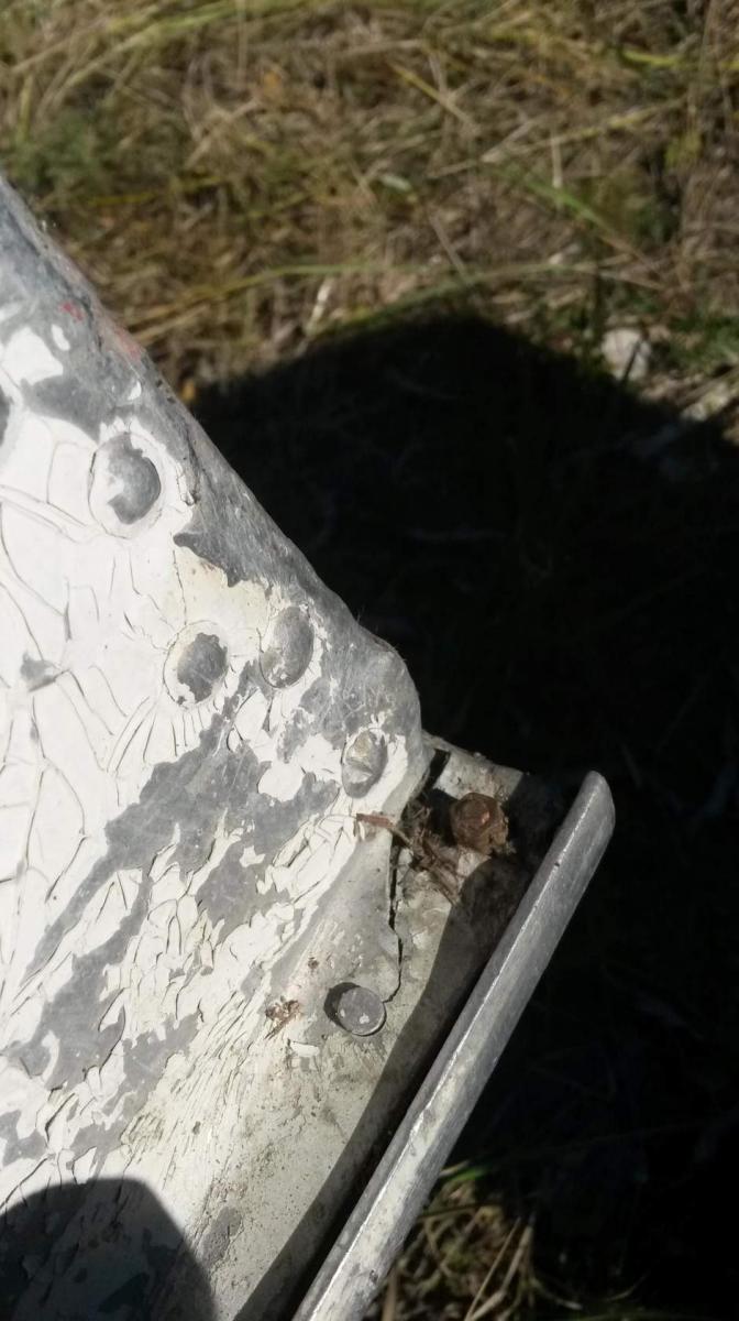

Покраска везде шелушится или отсутствует

чуток оторвана палуба на третьем справа шпангоуте

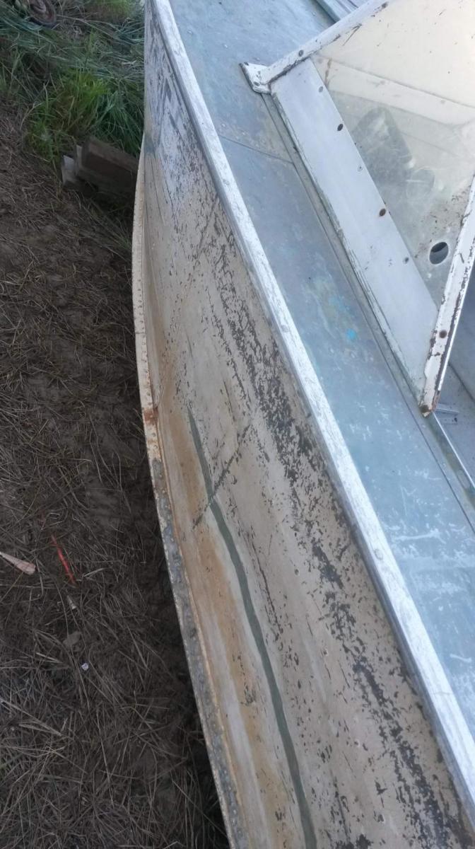

вмятины на шпациях

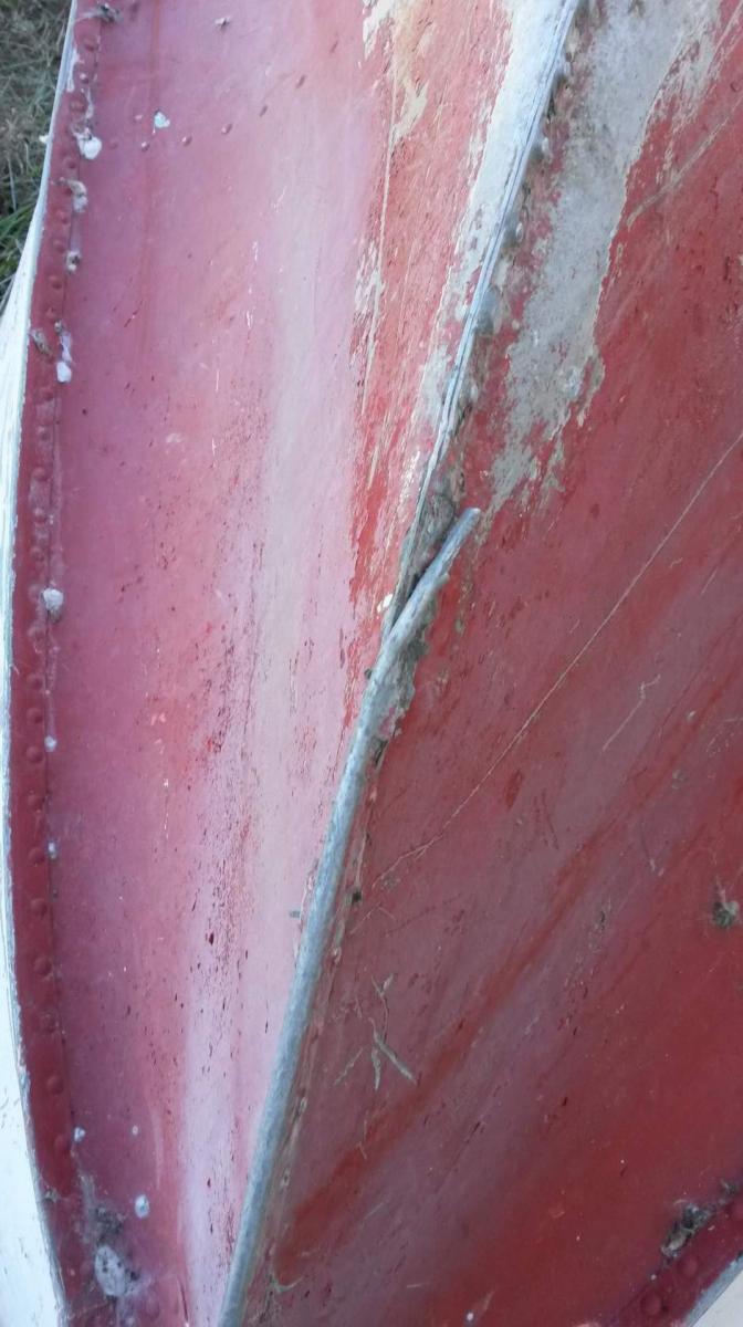

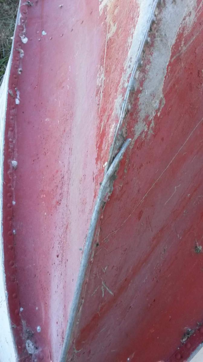

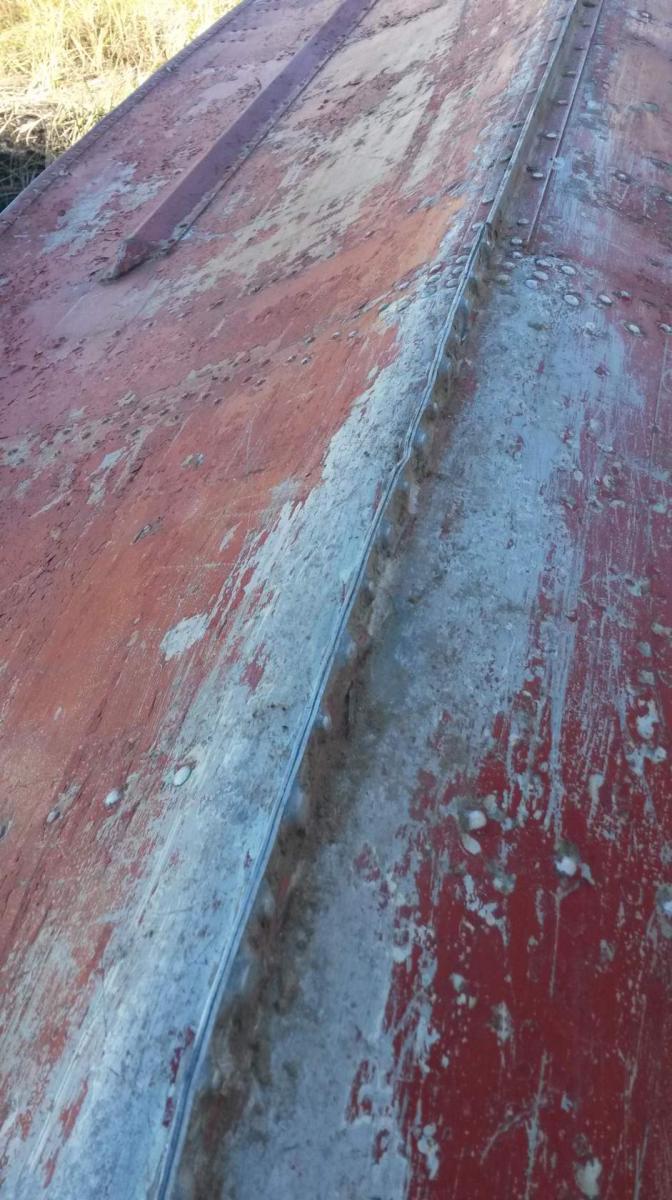

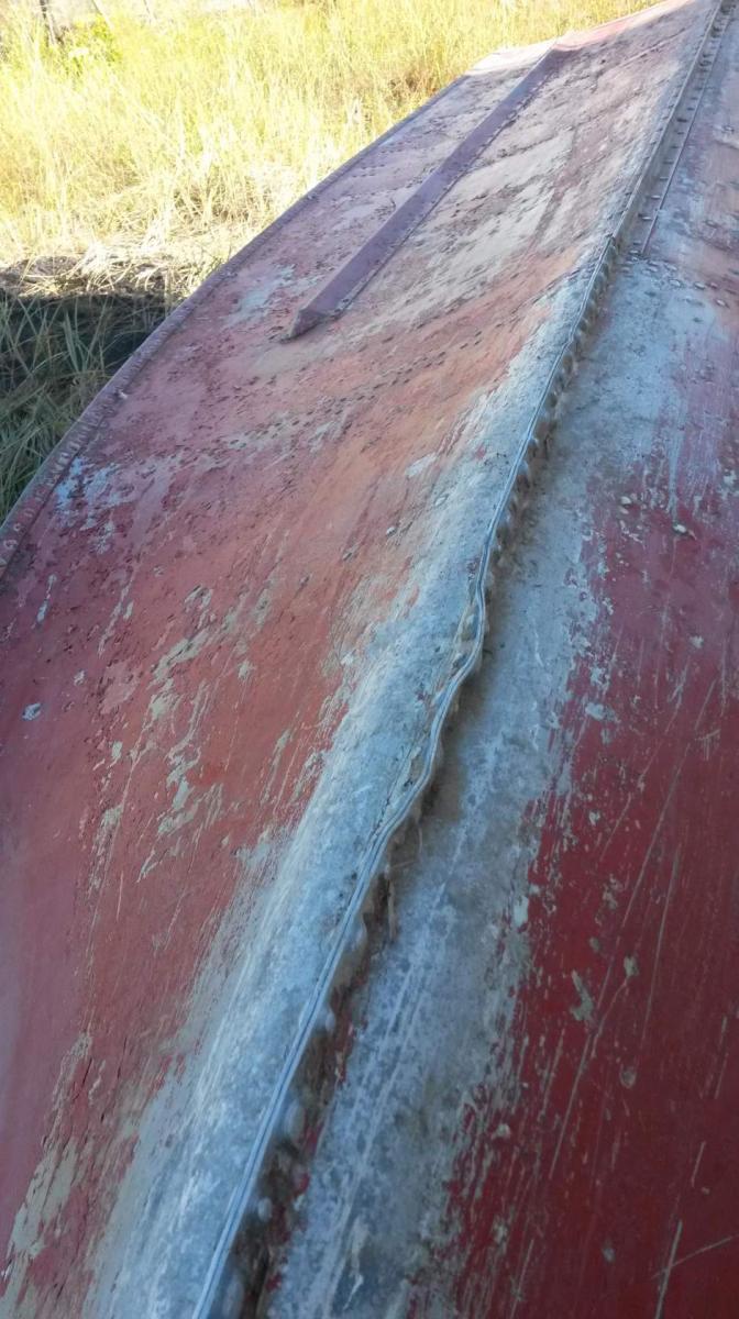

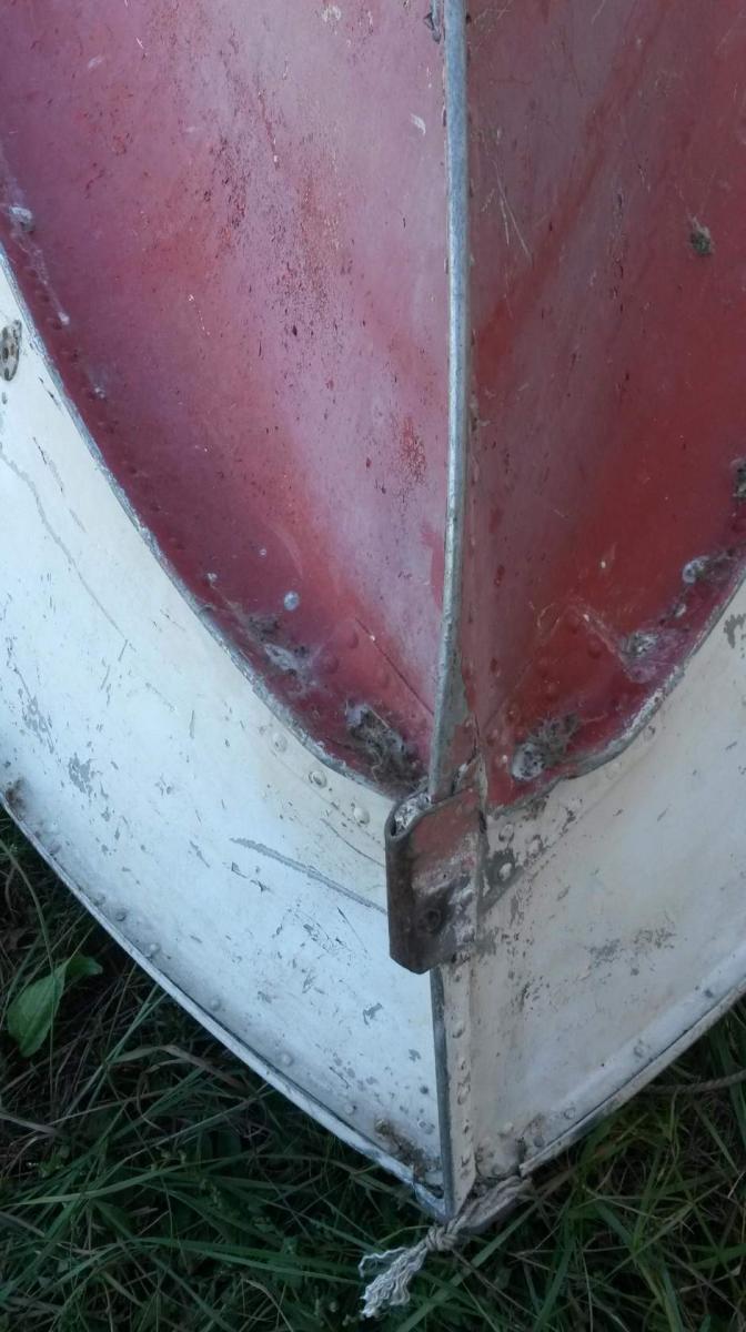

истерта, помяты и загнут форштевень и носовая часть киля
  • 121,4 КБ Просмотры: 3 088
  • 89,2 КБ Просмотры: 2 987
  • 93,8 КБ Просмотры: 3 120

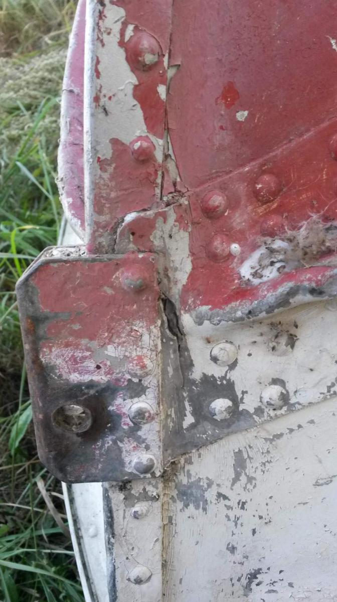

трещина на накладке на форштевне для водилины

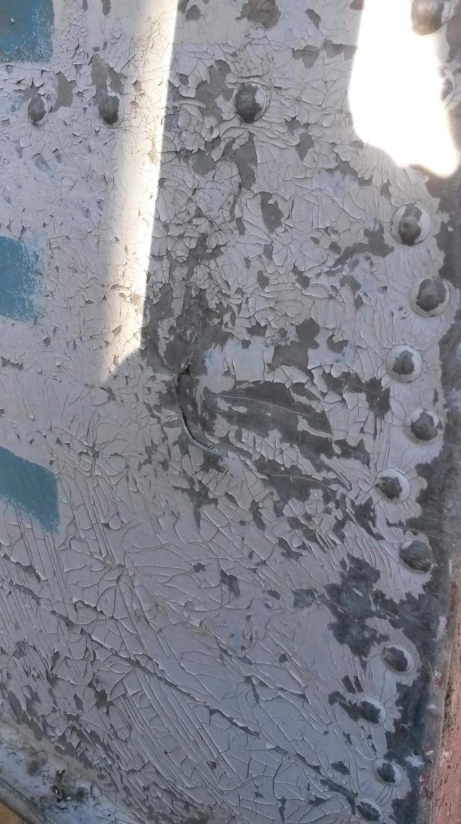

пробоина в борту в корме

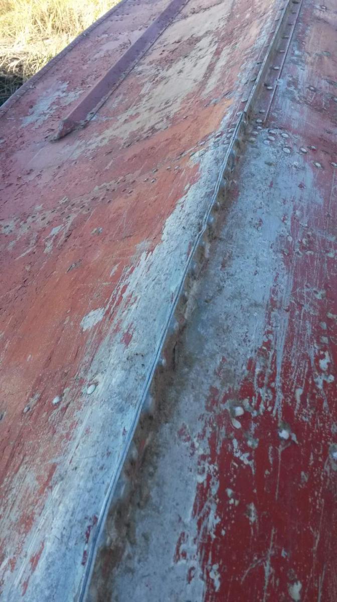

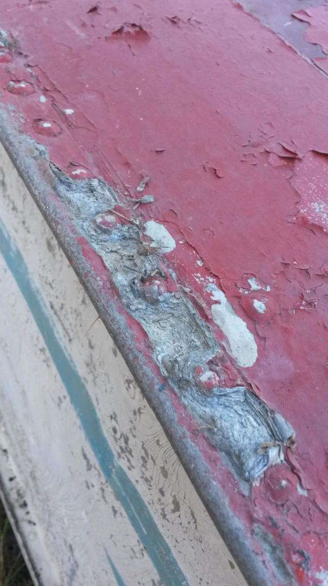

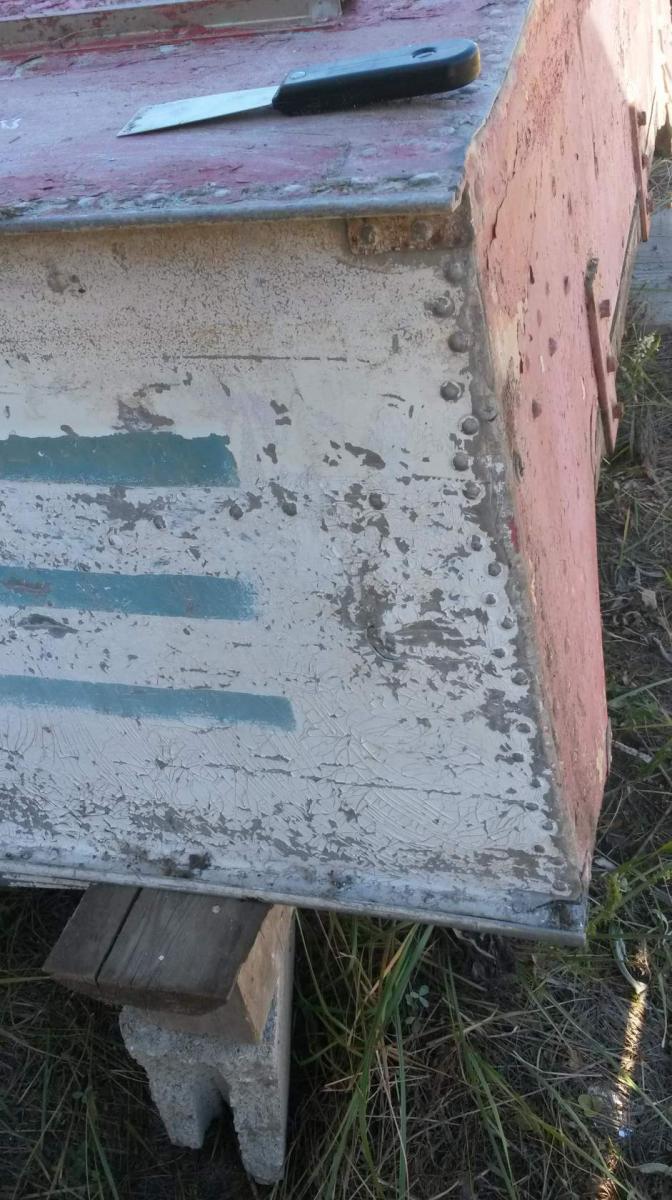

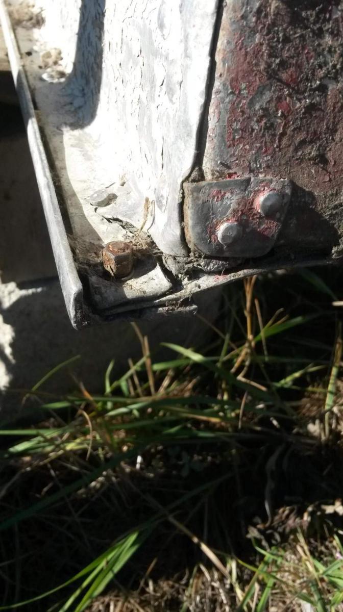

и, наверное, самое страшное - скулы в кормовой части - коррозия и трещины.
  • 126,6 КБ Просмотры: 3 035
  • 97,1 КБ Просмотры: 3 030
  • 90,7 КБ Просмотры: 3 012
  • 106,4 КБ Просмотры: 3 000

Планы такие. Навигация в этом году уже заканчивается - север как никак. Зима на носу, теплый гараж есть, но там машина. Лодка будет зимовать на улице. До зимы хочу заменить форштевень с частью киля, убрать коррозию, может и часть скулы заменить, ободрать краску. Остальное на весну, хотя если погода позволит буду делать, что возможно: распихать пенопласт, сварганить пайолы,борта, сидушки и т.п.
Я уже снял стекла, ставить их назад не планирую, хочу заказать новые с "лодка 44" вместе с тентом. Потом попробовал смывку краски, смывается, но слоями. На улице прохладно,может поэтому она не проникает глубоко. Странно, почему не советуют снятие краски механическим путем?...
Первый вопрос всё равно - это форштевень/киль. Вариантов несколько. В продаже есть алюминиевый лист как гладкий, так и рифленый, разной толщины. Гладкий: 0,6; 1,0; 1,5; 1,8; 2,0, шириной 1200, 1500, длиной 3000. Рифленый 1,5; 2,0; 3,0 мм, шириной 1200, 1250, длиной 2500, 3000 мм. Есть алюминиевые уголки разные, толщиной 2 мм, швеллера, полосы, трубы квадратные и прямоугольные профиля. Есть вариант сплющить уголок 30х30х2 и затем изогнуть его по форштевню, второй вариант зять пластину 40х3 или 60х5, также изогнуть в П-образный профиль и выгнуть по форштевню. Правда 5-ка толстовата и гнуть ее, а потом еще и выгибать по форштевню будет тяжко или вообще нереально. Можно будет, конечно гнуть не по форштевню, а только примерять регулярно... Стоила бы такая игра свеч. Ну и третий вариант. Купить гладкий лист 2 мм, отрезать полосу, и гнуть уже её. Оставшийся алюминий потребуется на заплаты, зашивки, расшивки и т.п.
Основной вопрос в заклепках. В продаже только вытяжные,ими я буду клепать только накладки, внутрянку или неответственные места. Чуть ранее мне уже посоветовали как приобрести авиационные заклепки В-65 с полукруглой головкой. Оставлю этот совет на прозапас. Но сам совет меня натолкнул на одну идею. Заказывать долго - зима близко... У нас в городе два аэропорта, и там и там у меня есть знакомые. В авиапортах проводят иногда мелкий ремонт и техобслуживание самолетов, и там я уже спросил наличие заклепок. УРА! они есть! Вот только мне задали вопрос - какие мне нужны: диаметр/длина/форма шляпки. Я видел формулу расчета клепки, но для этого мне сначала надо определиться со способом ремонта: уголком, пластиной или из листа. А еще я нашел алюминиевый профиль для изготовления москитных сеток, ниже выложу его фото. На киль и форштевень,думаю он не пойдет, а вот на скулу...?
Давайте порассуждаем о плюсах и минусах озвученных выше способов, может что получше придумается, или нюансы какие всплывут. А еще посоветуйте каким диаметром выбрать клепки.
О, да. Самый насущный вопрос. Не зависимо от способа изготовления нового форштевня, после высверливания старых клепок и удаления остатков былого форштевня, как попадать в старые отверстия новыми клепками? Ведь когда новый киль ляжет на свое место, он закроет собой все старые отверстия. Алюминий мягче, чем дюраль (думаю), и если при новой сверловке сверло попадет на половину старого отверстия, оно уйдет в сторону и отверстие получится овальным. есть риск протечки.
Пока это самые насущные вопросы.
Сейчас выложу фото профиля и свою идею.

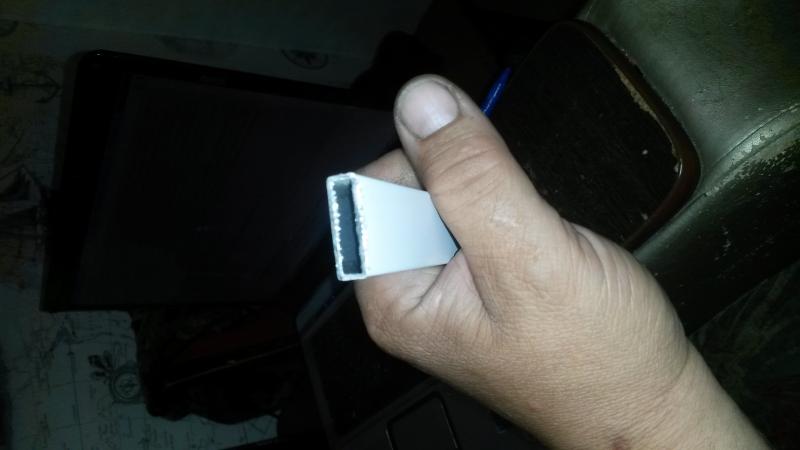

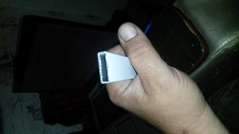

Профиль 22х6. Толщина металла (алюминий) 1мм.
Идея прорезать профиль с торца, сделать его П-образным, и посадить его вместо скулы. Вот только не тонковат ли он? Зато ровный и прямоугольный.
9 560
4 780
Старые клёпки высверливать не надо.Их сточить остатки и всё.Новую накладку на полиуретановый герметик и сверли не бойся.Остаток старой клёпки никуда не денется и жить ему там вечно!
Хорошо, это на участке, где киль протерт, а как резать в тех местах, где форштевень еще цел, а там, где накладку лопнувшую снимать? Видимо придется сначала срезать болгаркой шляпки.
Кстати, может ее совсем удалить, я не собираюсь таскать лодку за нее? Как закрыть оставшиеся дырки?
И как правильно править дюраль? Я попробовал стукнуть молотком - поддается, но я только попробовал, думаю сначала его греть буду, а то лопнет еще.

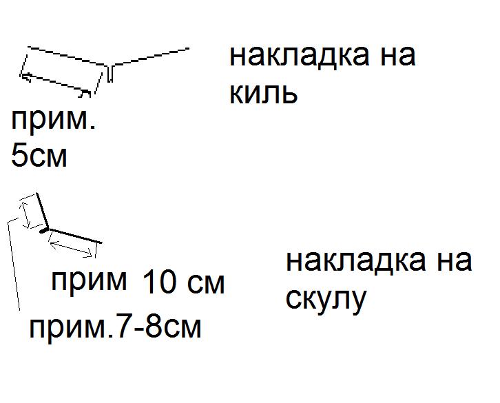

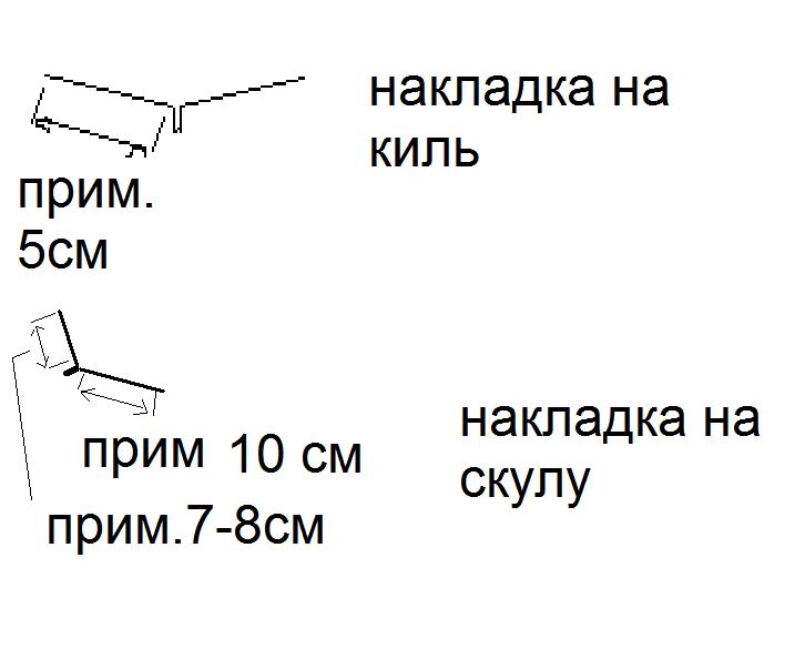

Третий раз пишу инет глючит... про профиль - яб взял потолще :? ... коррозия на скулах плохая, под корень - сверху профиль наложишь, о оно дальше гнить будет :sorry: надо их точить - срезать под корень и лучшеб новое наваривать :pardon: ... но можно взять люминь 2 мм подогнать под корпус и приклепать... по килю - пробуй выправить (кияночкой ) и лучше проварить... если накладку то брать луминь 2 мм, подгонять и клепать :unknown: Борта вырихтуй тоже киянкой... коррозию с киля тоже убрать надо :? полеуретановый геметик необязательно под накладку (но желательно)... если нет - режь надувушку на прокладки...

накладки думаю лучше так, материал - люминь 2 мм

:shock: Ваня!!!! Прогресс не Крым!!!! Он не варится!
9 560
4 780

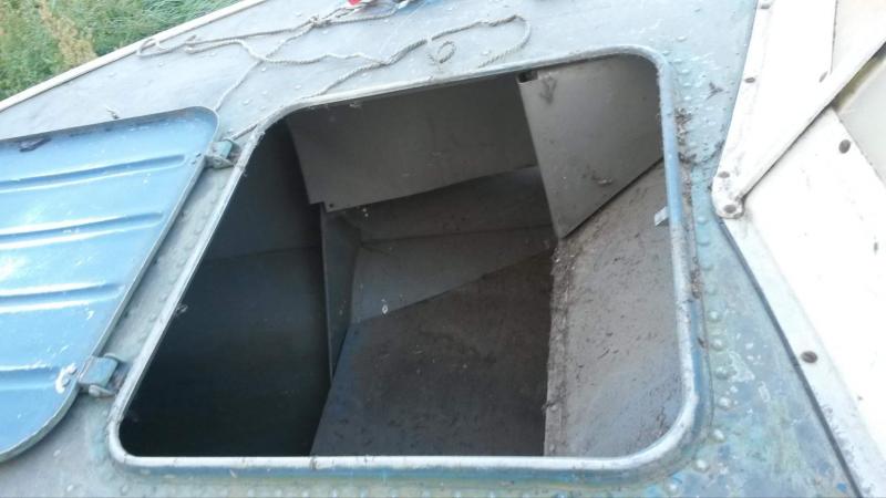

Максим! У тебя на одной из фотографий ,в носовом трюме есть хороший кусок дюраля для латок.Эта деталь когда то держала пенопласт под палубой.Теперь пригодится для ремонта.А для ремонта киля и скул ,используй уголок.Проверенно не одним форумчанином.
