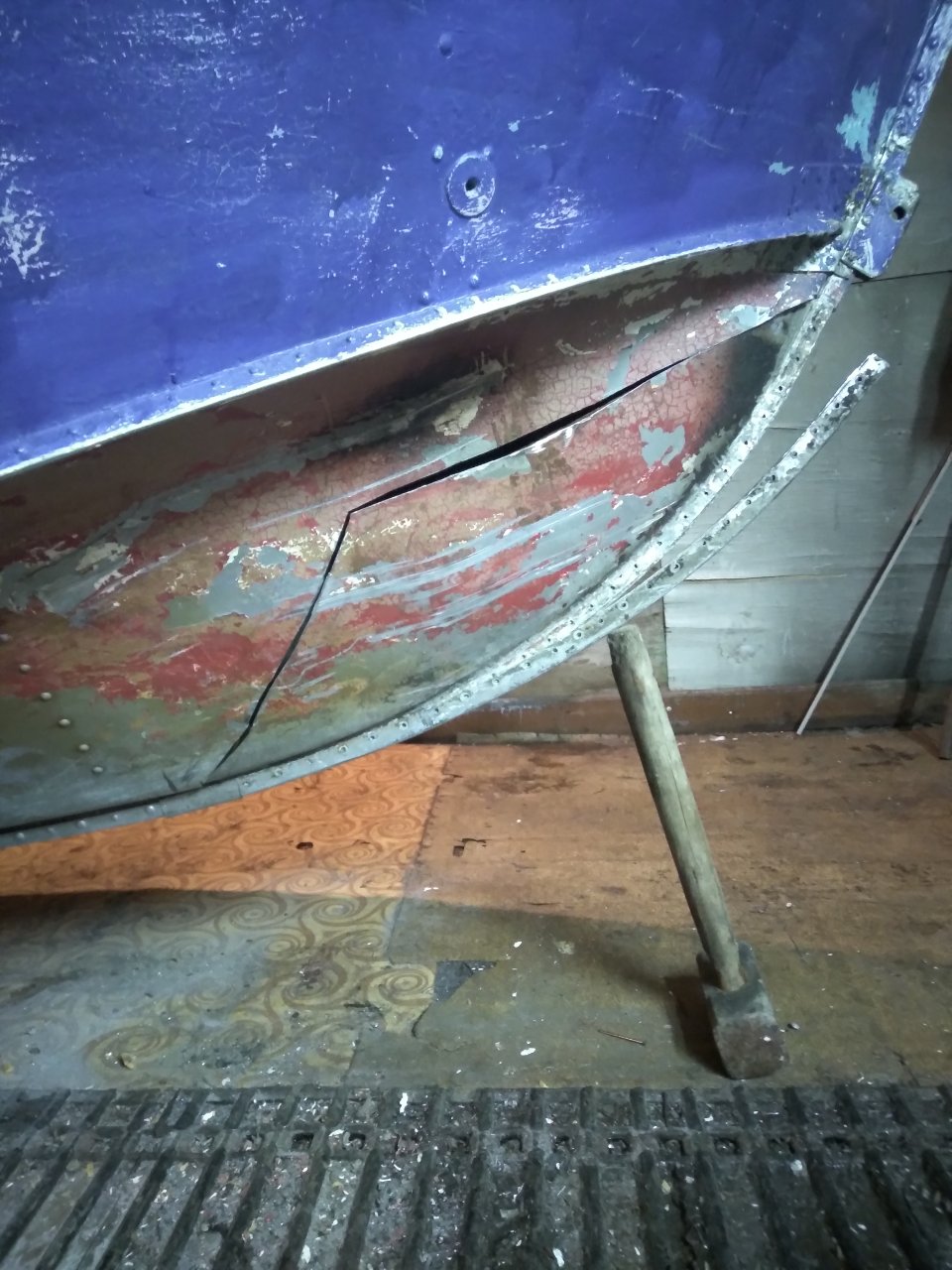

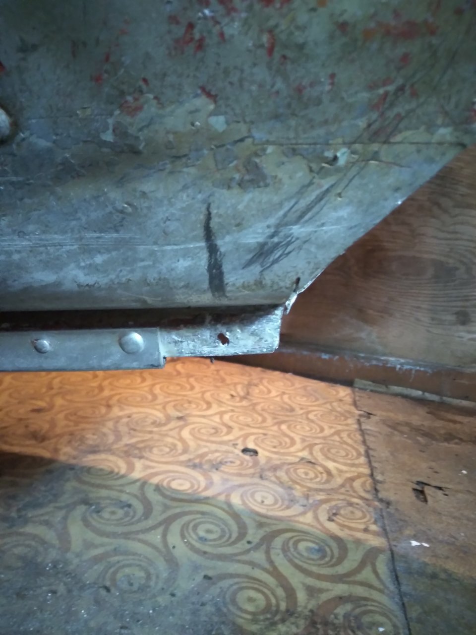

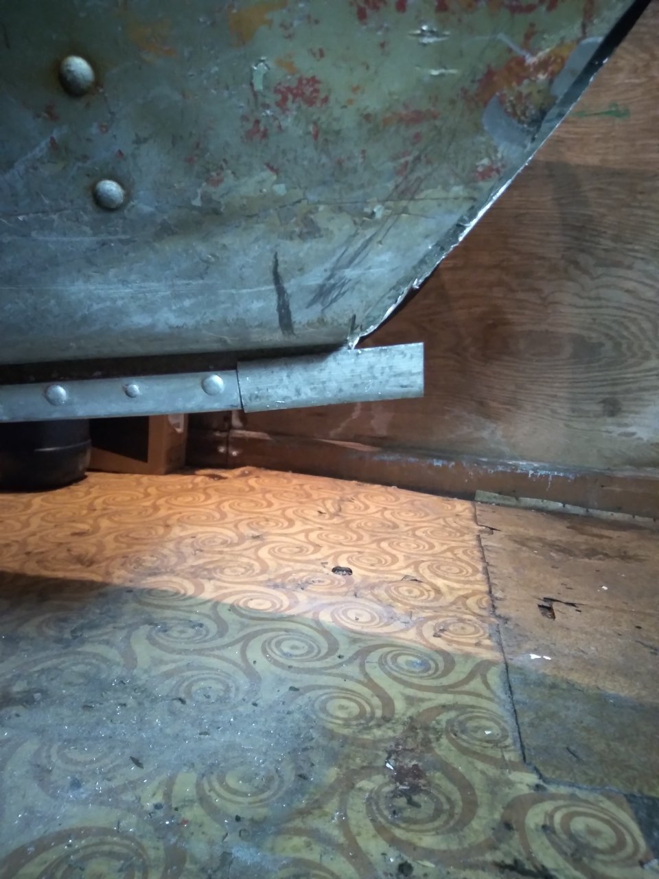

Nokolay
24.10.2021
Русское Устье
Прогрес 4
Тохатсу 50
Места среза усилю .Ну это будет поже фото кину.Как то так МУЖИКИ жду ваших коментариев.

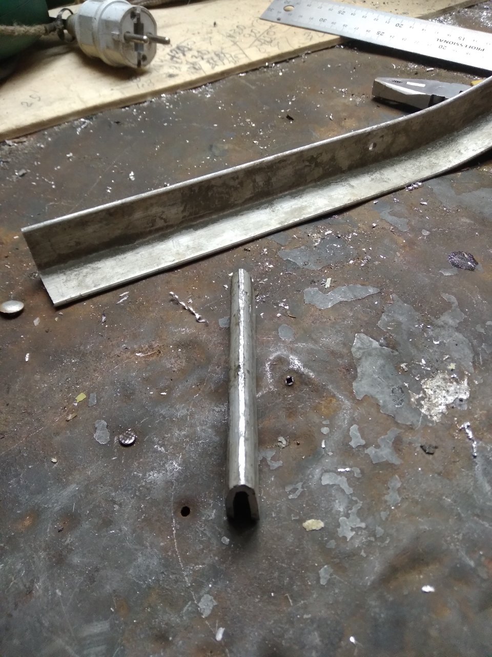

Вот вырезал чтоб кребче укрепить соединение.
Nokolay
24.10.2021
Русское Устье
Прогрес 4
Тохатсу 50

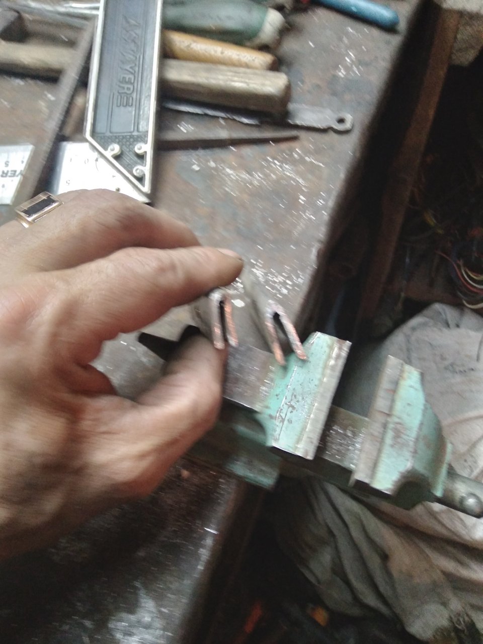

Провель на место соединения зделал из детской санки из уголка опяже с помошю мыла и газовой горелки выгнул.
Nokolay
24.10.2021
Русское Устье
Прогрес 4
Тохатсу 50

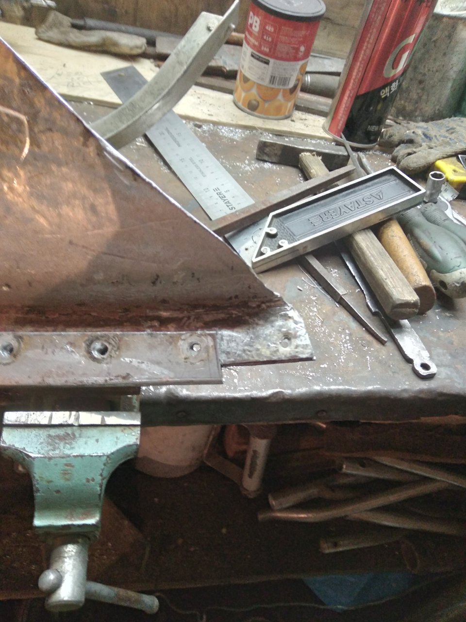

На тисках из санки зделал,а в руке родная заводская ваше не отлечиш берите не заметку.
Nokolay
24.10.2021
Русское Устье
Прогрес 4
Тохатсу 50
Осталось собрать до новых встреч.

Ну и флаг в руки одыхай ясно Ты.
Да ты не кипятись. С текстами правда жопа.
Мой тебе совет: ищи заклепочник, компрессор и полнотелые заклёпки. Ты отлично отрихтовал вмятину и будет обидно, когда болтами все запорешь. Не дают они такого натяга, как заклёпки. Я тоже из говна конфетку делал и знаю о чем говорю.
Oleg_samara
18.01.2017
2 903
2 490
Отрехтовал превосходно , Борис дело пишет , стыкуй изнутри накладкой ( полосой в 4 ряда в шахматном , с шагом 25 мм , на углах с перехлестом , подсечку на полосе сам сообразиш как сделать , а если заклепки в потай поставиш будет супер ) , естественно на герметике.

Если потайными аккуратно склепать, потом навести некую косметику, следов ремонта вообще не будет видно.

Иногда это основное требование , главное не в ущерб прочности .

Олег, я недавно вопрос задавал в своей теме (и видео следа от кормы выкладывал): стоит ли поменять три ряда заклепок под транцем на потай. Думаю, что они роль интерсептора выполняют. Что думаешь?
