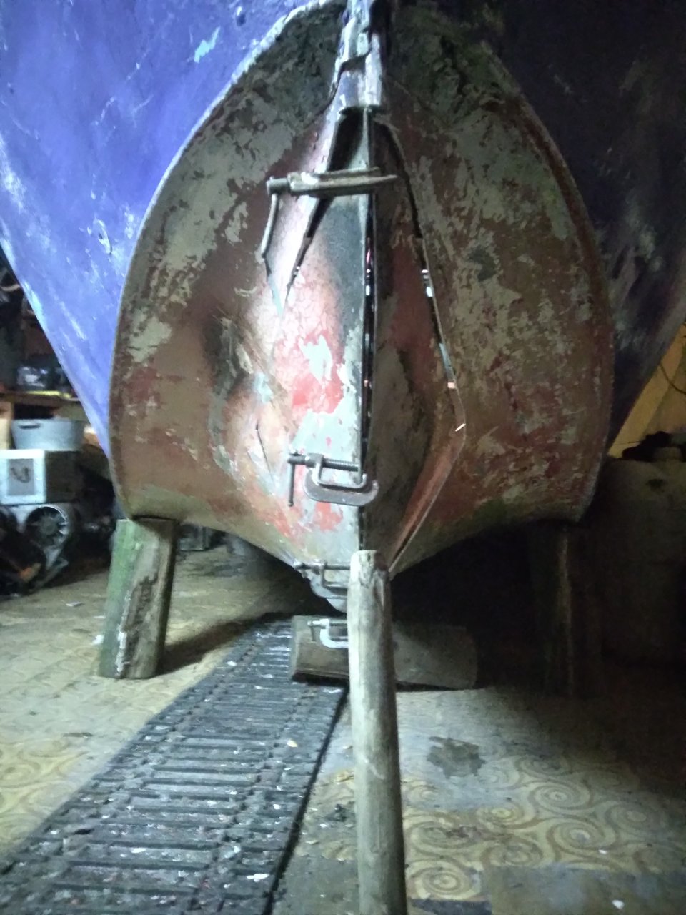

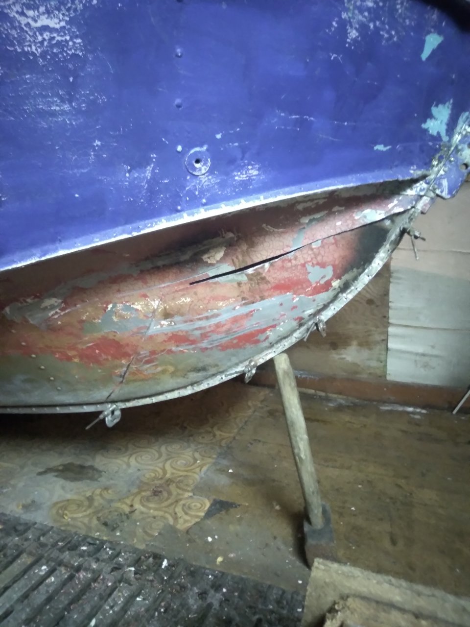

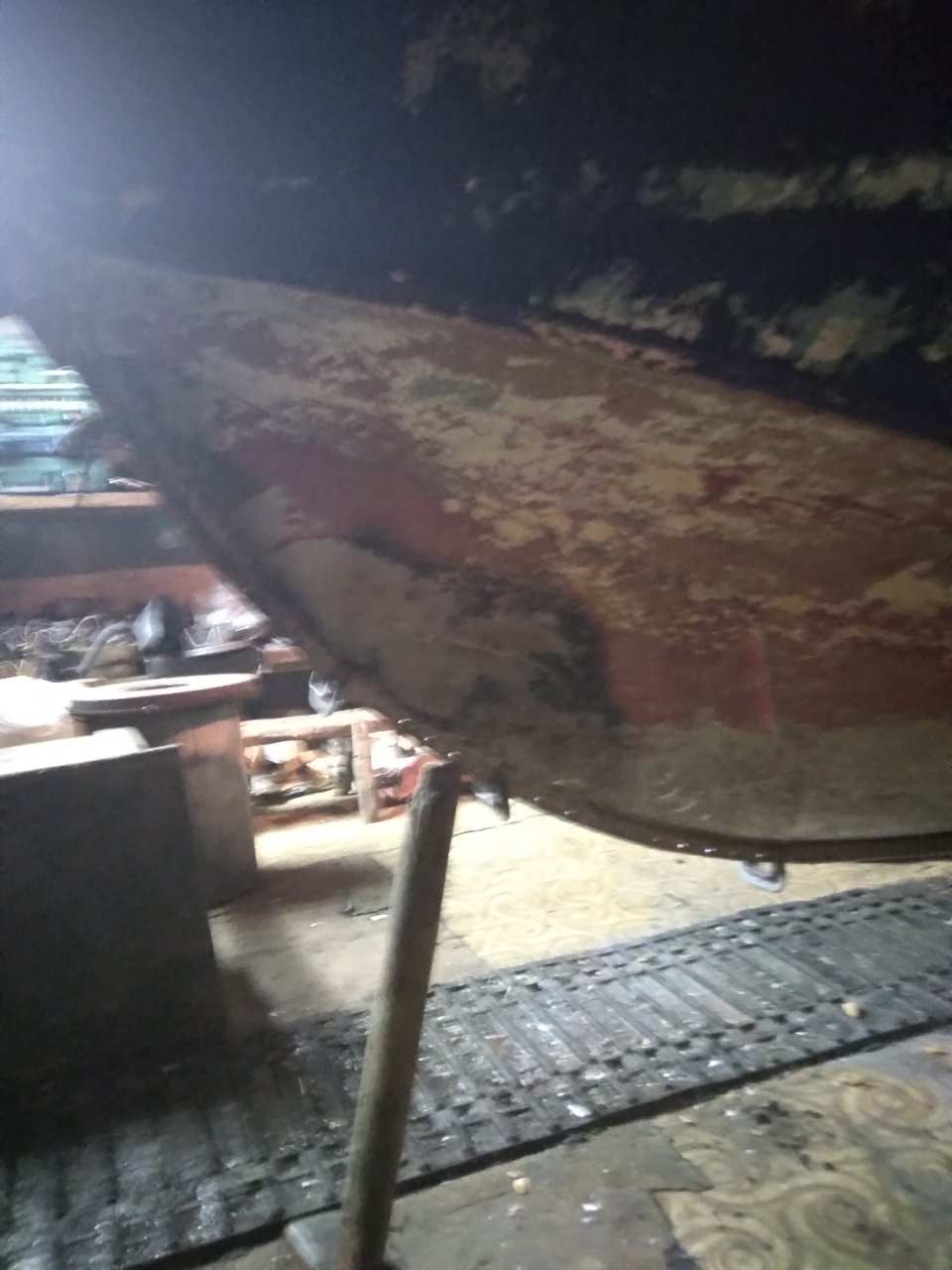

Привет форумчане спешу поделится новостями.Заволок прогрец в гораж.Начел разберать.

Сволоч инет тупит фото не грузит по поже папробую ешё раз.

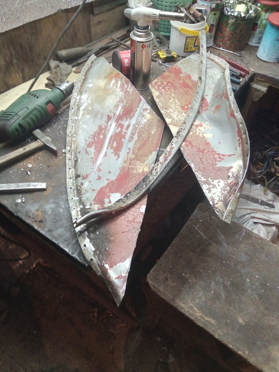

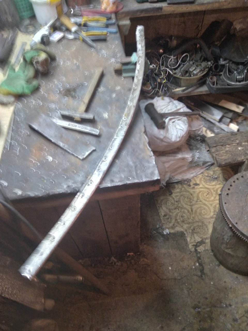

Расклепал сночало зубилом срубил шляпки потом высверлил и разобрал.

Вот как получилось даже лучше чем было.

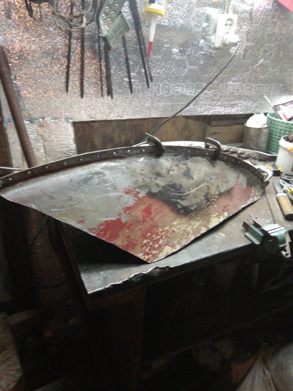

Как то так будет с нутри зделою широкие плостины и на болты с вальными шляпками.Так как клёпак нет.Перид зборкай всё зачишю намажу обильно герметикам и собиру.

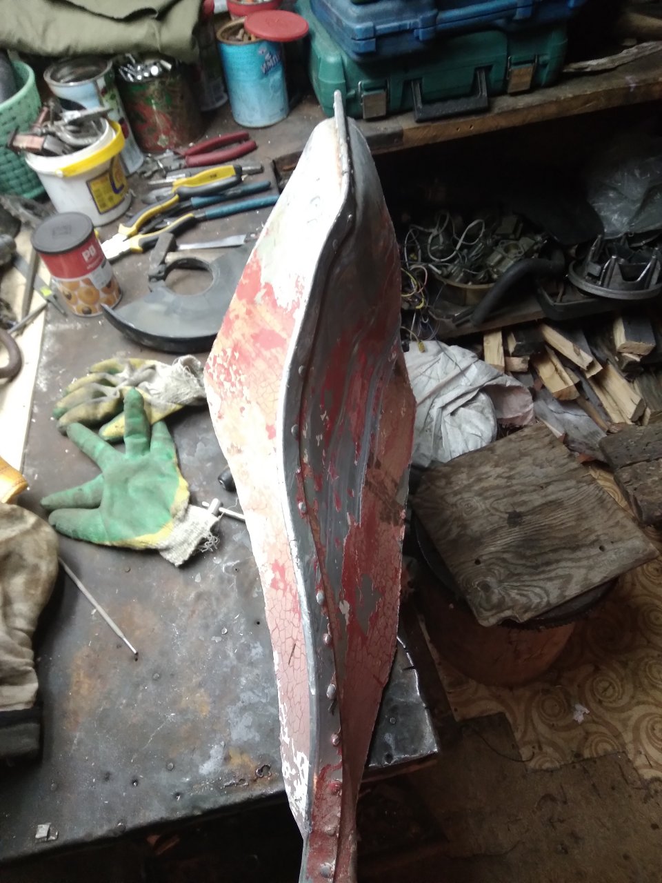

С этой желисякой пришлось помучатся очень сильно загнута была и структура метала крапче чем у листового жилеза .Но как говарится дурная голова рукам покоя не доёт.Всё равно выпремил.
