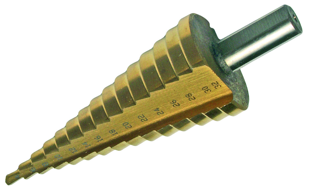

Мужики, может глупый вопрос, но чем вы отверстия в лодке в дюральке режете? Ножницами не везде подлезшь, болгаркой тоже, а например, надо отверстие d25 аккуратно вырезать?

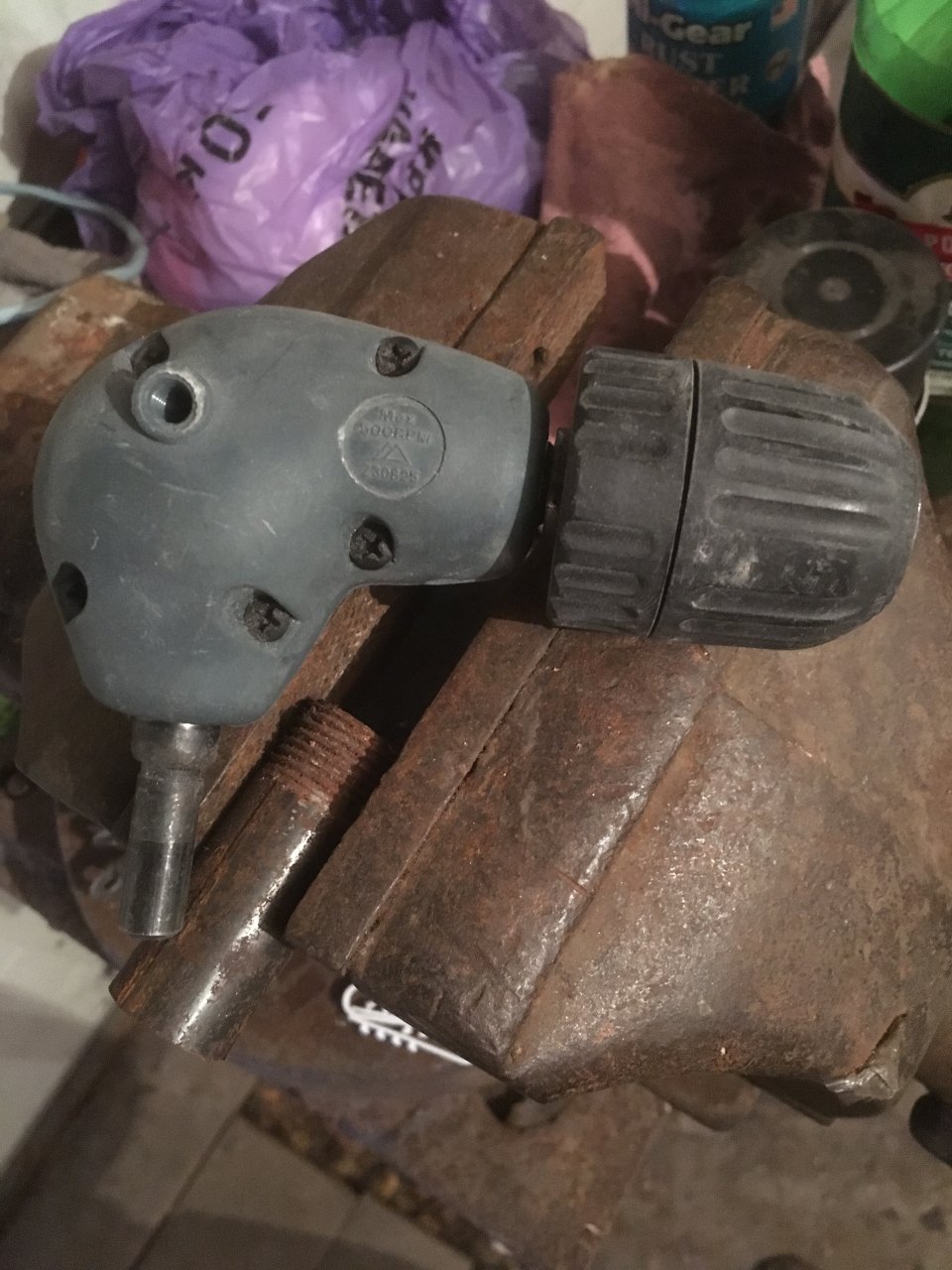

Вот такой штукой, как на фото. Дороговатая, ёлы палы, но один раз потратился и всё время пользуешься.
То, что больше конусного свела - обычной коронкой по дереву. Совсем большие делал Дремелем с отрезными кругами к нему. Иногда в ход идут шарожки.
И радуешься от пользования. Многие вопросы по отверстиям снимаются. Сюда еще можно добавить для труднодоступных мест

Ступенчатым сверлом тоже можно делать в тонком металле отверстия больше, чем сверло, водя его по кругу.

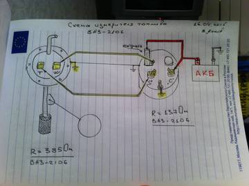

Промониторил рынок Якутска. В "лодочно-моторных" магазинах датчики уровня стоят примерно 2200-2600, а приборы к ним 1400-1700. А новый Ваз 06 комплект стоит 1550. А тут еще датчик подогнали с 1000размеров новый, замерил сопротивлеие - 10 - 185 Ом, видимо от 0 до 190. Надо погуглить какое сопротивление у ВАЗовского. А может кто знает? Подскажите.
Нашел - 345 Ом. (ВАЗ 06)
Проще под мой датчик прибор купить. от 0 до 190.

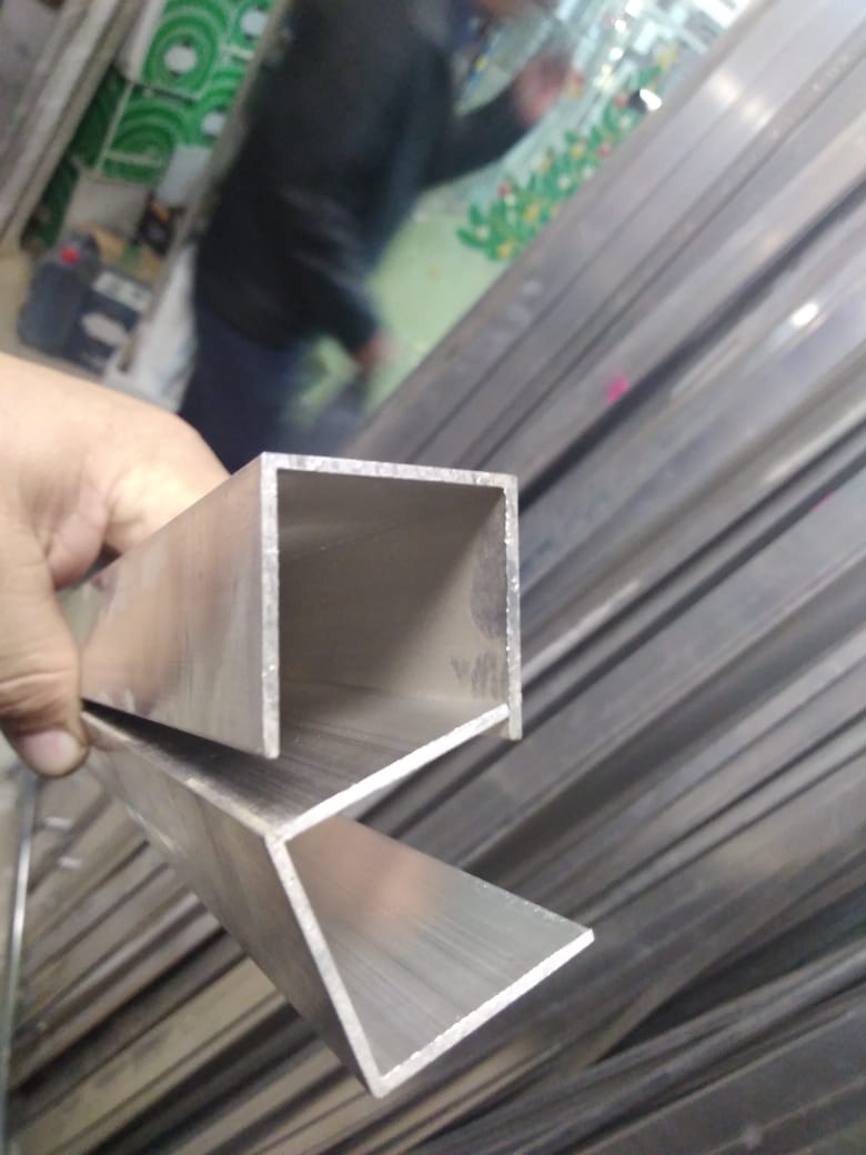

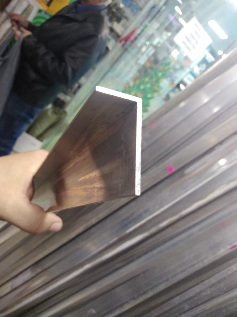

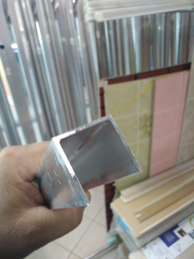

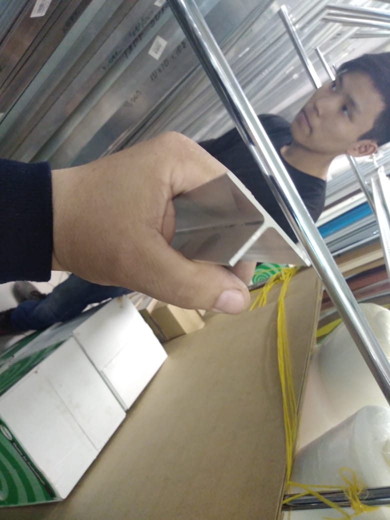

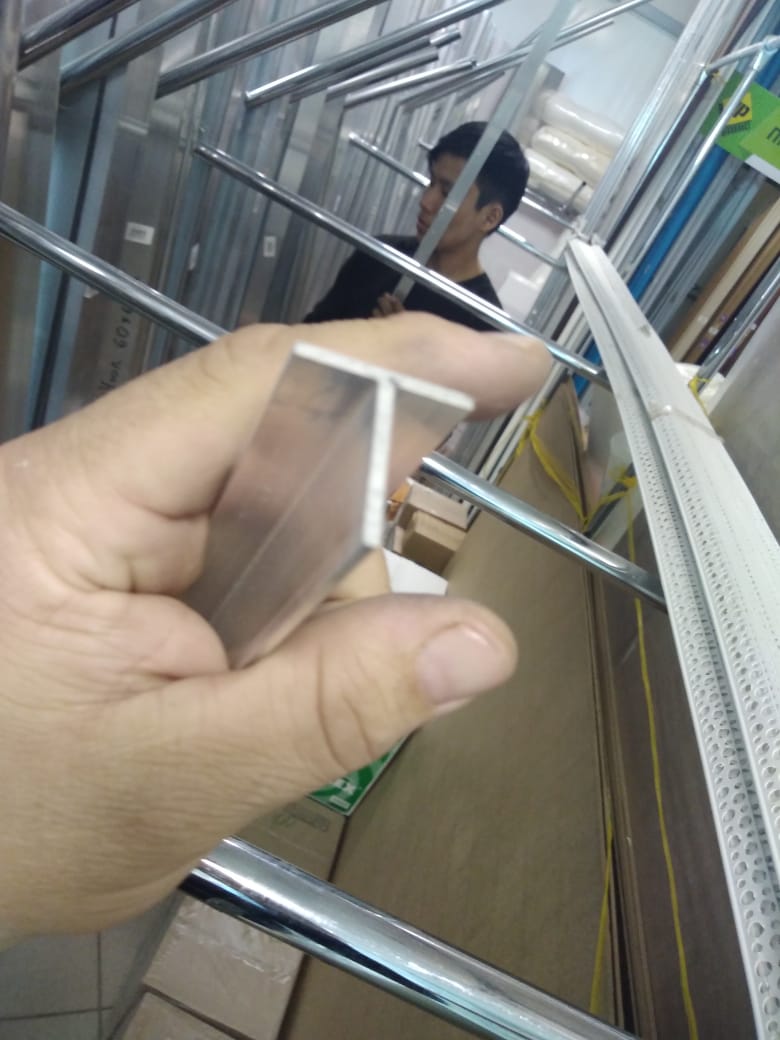

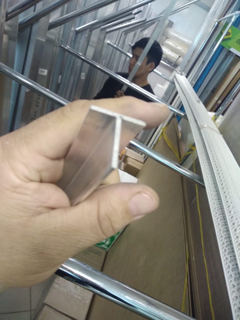

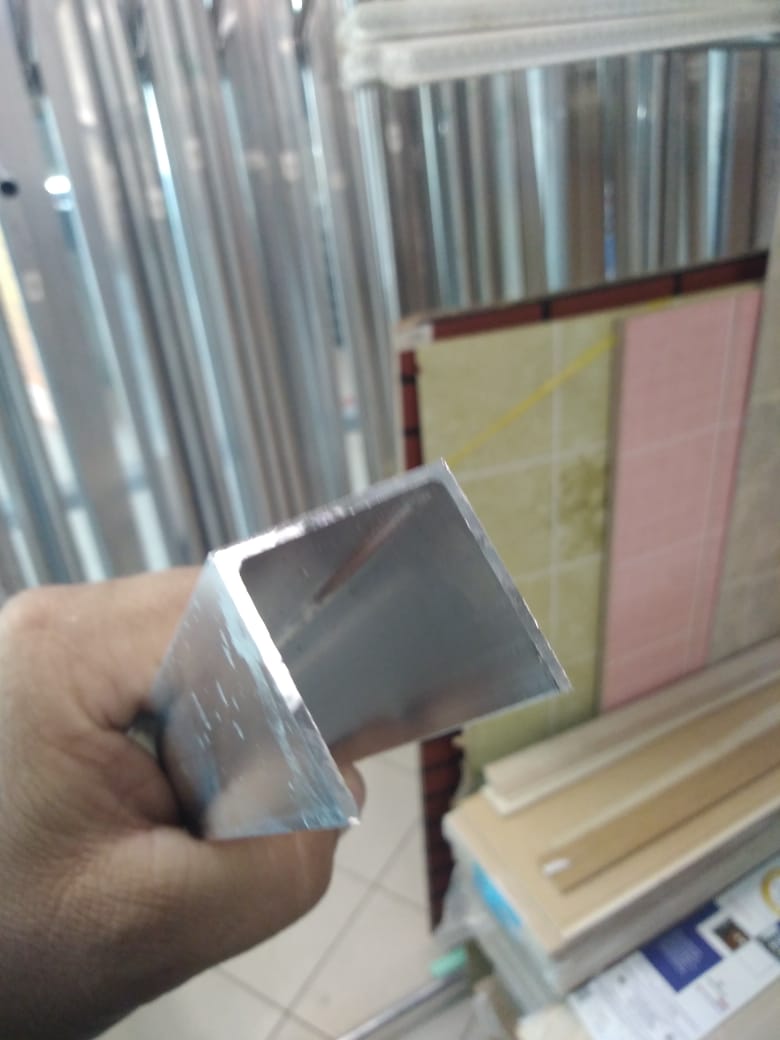

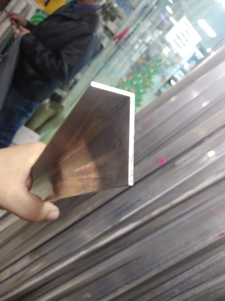

Съездил посмотрел какие профиля продаются для укрепления палубы: Эти наиболее подходящие. Есть уголки разного размера, квадраты, прямоугольники, труббки, полосы.... Но те, что на фото, думаю более подходят, теперь надо определиться чем именно палубу усиливать
Для усиления, квадрат имхо крепче!
9 745
6 513
Это если как профиль, а конструктивно правильнее уголок с косынками. Попробуй приклепай к квадрату что-нибудь! К тому же палуба поднимется на стенку квадрата, вес у него больше. Под палубой сильно мощное усиление не нужно. Если связать пайол с уголками и силовым набором, этого будет вполне достаточно.
