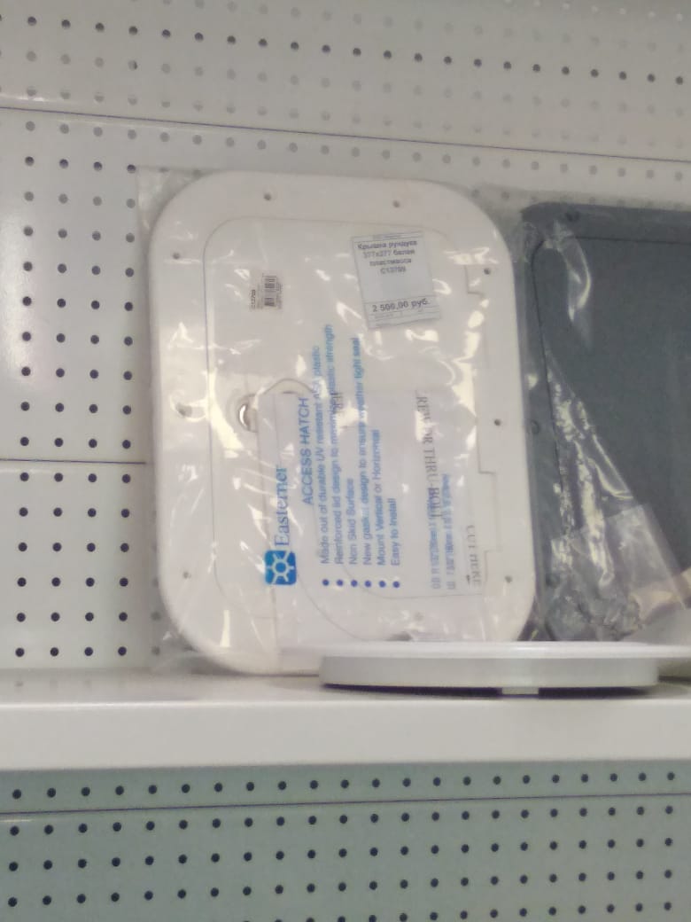

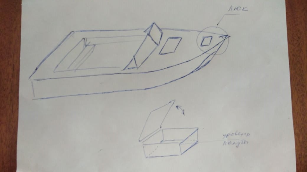

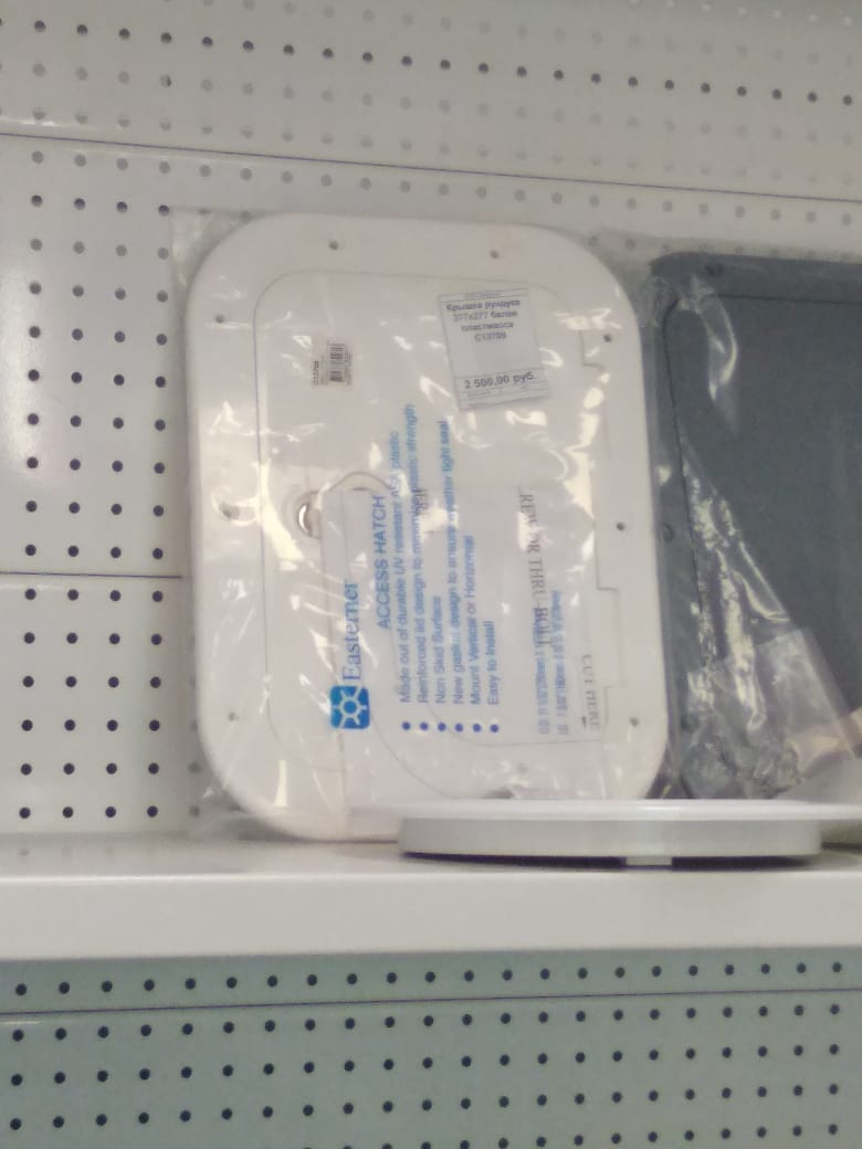

Мужики, есть такая идея. врезать в нос люк, а снизу приклепать короб. Это чтоб якорь убирать с якорной веревкой. Надоело путаться под ногами (в пвх-шке). Ваше мнение? Плюсы и минусы, выскажите свое мнение, пжл. Нарисовал как сумел, не художник. Позже сфотаю "короб" из которого хочу сделать этот ящик. Люк - стандартный пластиковый, продаются в магазинах разных размеров, подобрать можно.

Снесешь ты его. Крышка здесь должна быть металическая, имхо.

Посмотри в моей теме по Казанке 5 , а на Прогрессе проще , палуба ровная . Пластмассовый люк желательно квинтетом 1,5 мм на герметике обтянуть с новья , что бы не треснул , на Волжанках это беда так решается.

Вот оно нафик тебе надо, это городить! Уж тогда роульс с лебедкой ставь.

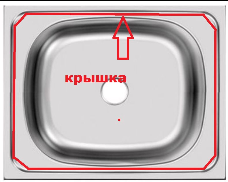

У знакомого сделан якорный ящик из б\у нерж мойки, очень удобно и функционально получилось
мойка типа такой:
151912
вклёпана снизу палубы, крышка люка по внутренней отбортовке мойки, получилась вровень с палубой, не торчит и не мешает, слив использован по назначению - выведен через борт, вода с верёвки сразу за борт. Ещё видел из нерж. гастроёмкостей так же делают.

Вот примерно также и я хочу. Только не раковину, а у меня бак есть небольшой, и слив в нем тоже есть. Надо только его располовинить.

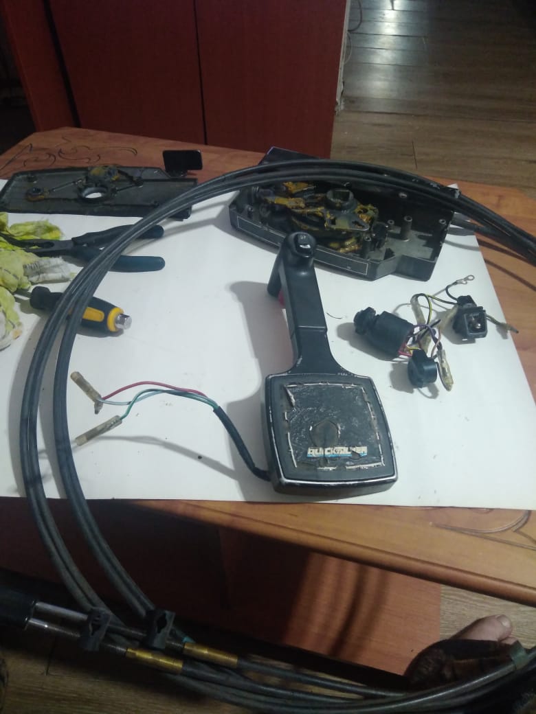

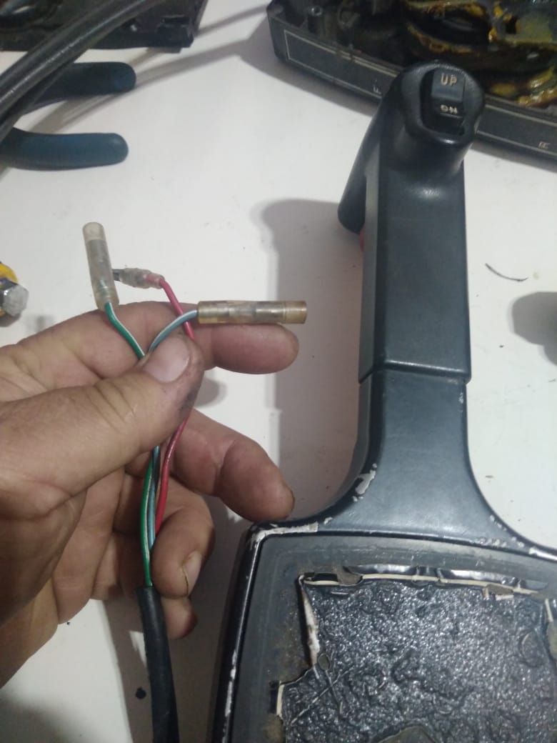

Разобрал машинку, чтобы разобраться с проводами.... Кое-что понял, но в остальном нужна помощь, ну или консультация...

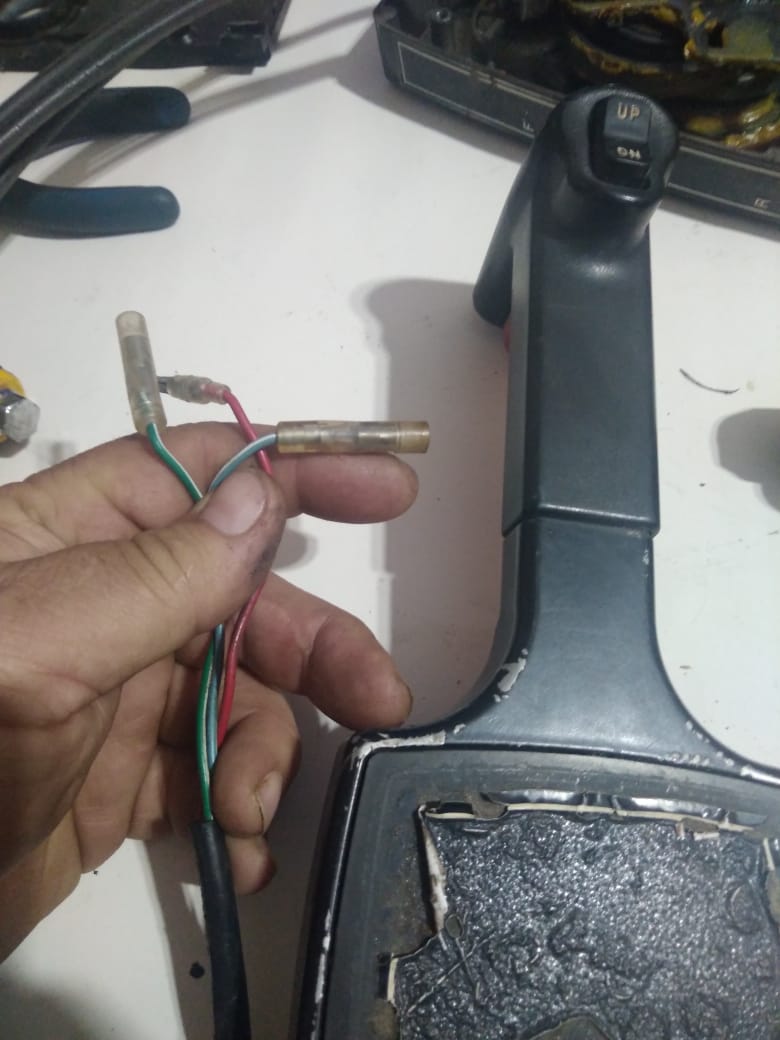

На рукоятке стоит кнопка up\dn с нулевым положением. Провода:красный, голубой с белой полосой и зеленый с белой полосой. Я так понял, что это управление подъемом/углом наклона двигателя.

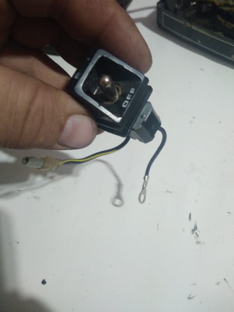

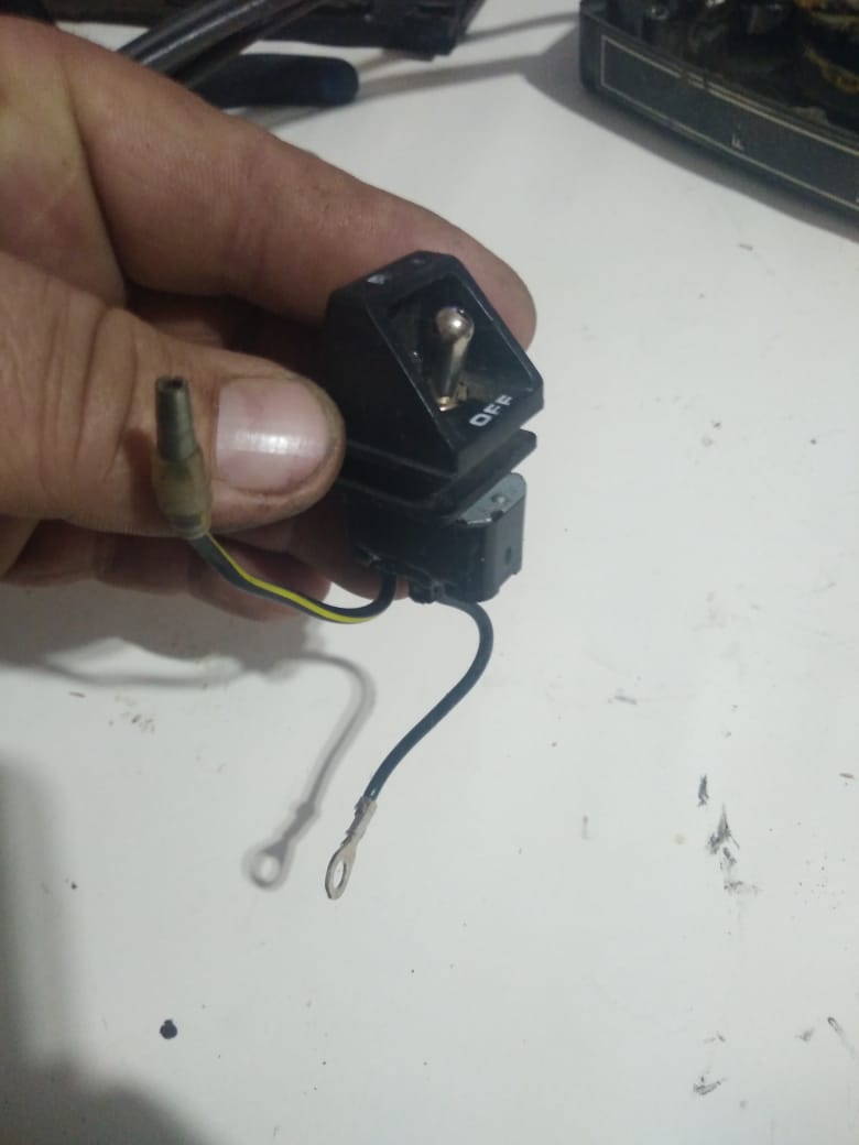

Далее - какой-то выключатель. Провода: черный и черный с желтой полосой. Черный прикручен к массе машинки. На корпусе есть надписи RUN и OFF. Какой-то размыкатель массы, что-ли... ???

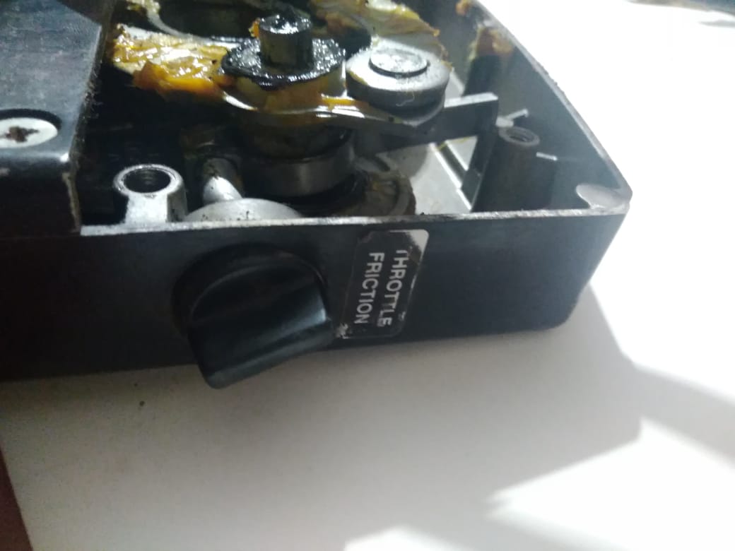

Сзади рукоятка, видимо фрикцион... Там так и написано
